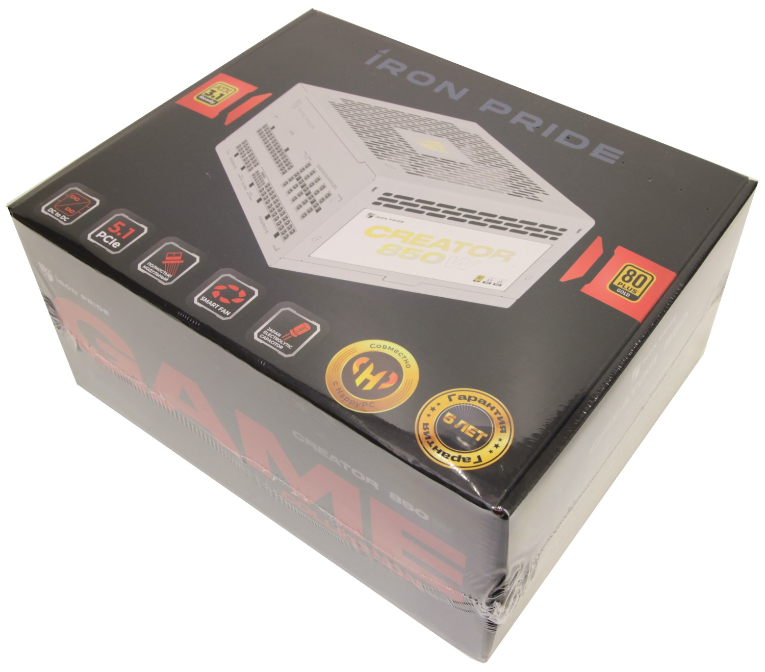

Через мои руки уже прошла модель на 750 Вт в чёрном исполнении, и здесь есть ряд сходств, но главным различием является цвет. Однако по самой упаковке этого не скажешь. Коробка не очень крупная, изначально обтянута прозрачной плёнкой.

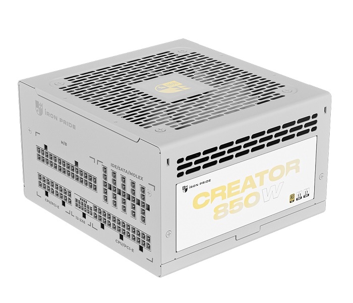

Упаковка не универсальная, а изготовлена конкретно под эту модель в белой модификации на 850 Вт. Это можно заметить по изображению устройства, которое находится спереди по центру. Сверху крупными буквами обозначен бренд – Iron Pride. На изображении устройства можно заметить наклейку сбоку, где указана линейка Creator и мощность – 850 Вт. Ещё у данного бренда есть свой логотип в форме герба, но его можно встретить только на самом устройстве.
Спереди внизу расположена группа значков. Из них можно понять некоторую информацию. Например, нам сообщают о наличии DC-DC преобразователя, японских конденсаторов и о поддержке стандарта PCI 5.1/ATX3.1. Правее расположены два круглых жёлтых значка покрупнее. Один нам сообщает о пятилетней гарантии от производителя, а другой о каком-то совместном предприятии с HappyPC.

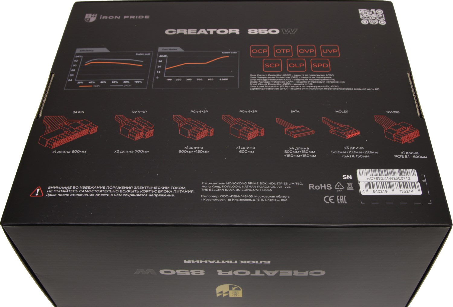

С обратной стороны информации немного больше. Сверху можно заметить наименование модели. Ниже есть два графика: на одном из них показана эффективность в зависимости от мощности, а на другом – уровень шума в зависимости от мощности. Рядом перечислены основные элементы защиты, такие как OVP, UVP, OPP, OLP, OCP, OTP и SPD. Тут же на русском языка приводится расшифровка этих аббревиатур.
Подробной спецификации тут нет, а вместо этого внизу находятся схематичные изображения коннекторов, указано их количество и длина кабеля.

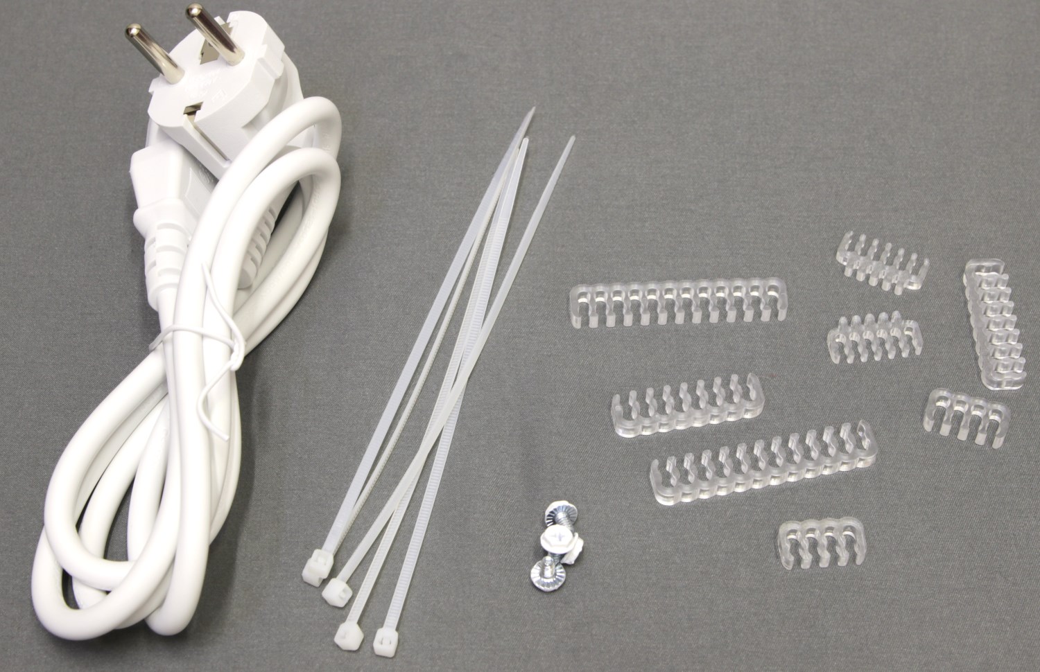

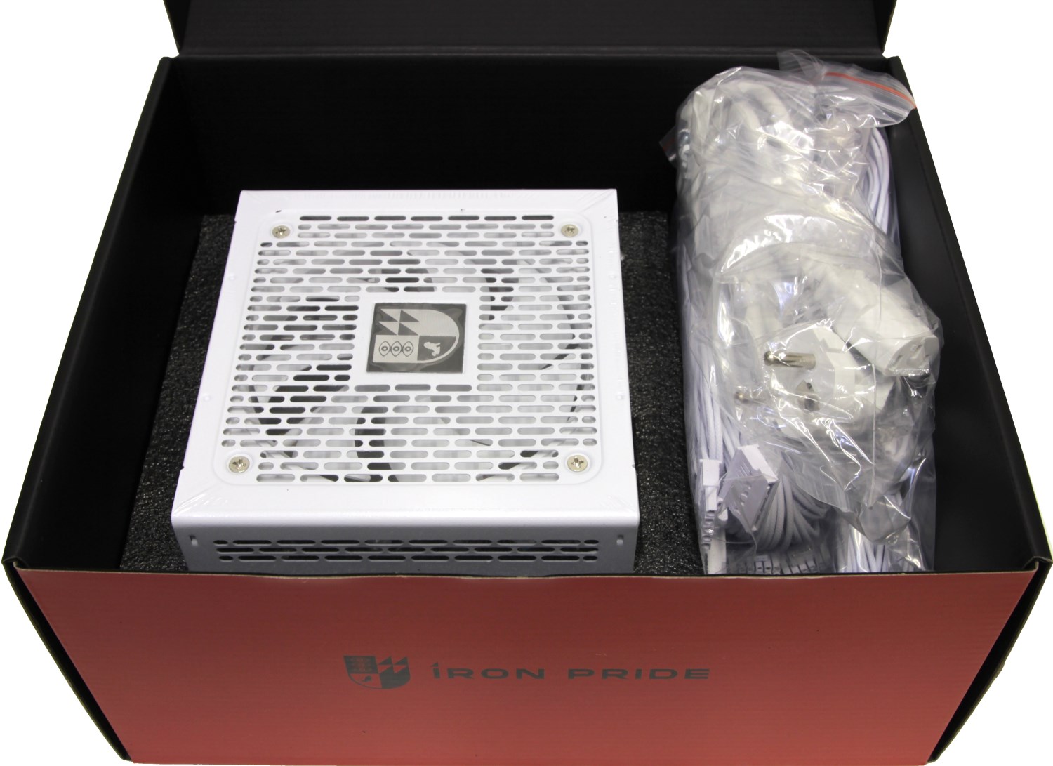

Внутри коробки скрывается каркас из вспененного полиэтилена, в который зажат сам блок питания, а рядом с ним образовано пространство, где в пакетах разложен комплект поставки. Сверху лежит чёрный конверт с золотистой печатью с обратной стороны, он содержит благодарственное письмо, а на самом дне коробки можно ещё найти инструкцию на русском языке. Она же совмещена с гарантийным талоном.
В комплекте также есть силовой кабель с евровилкой. Даже он тут белый.

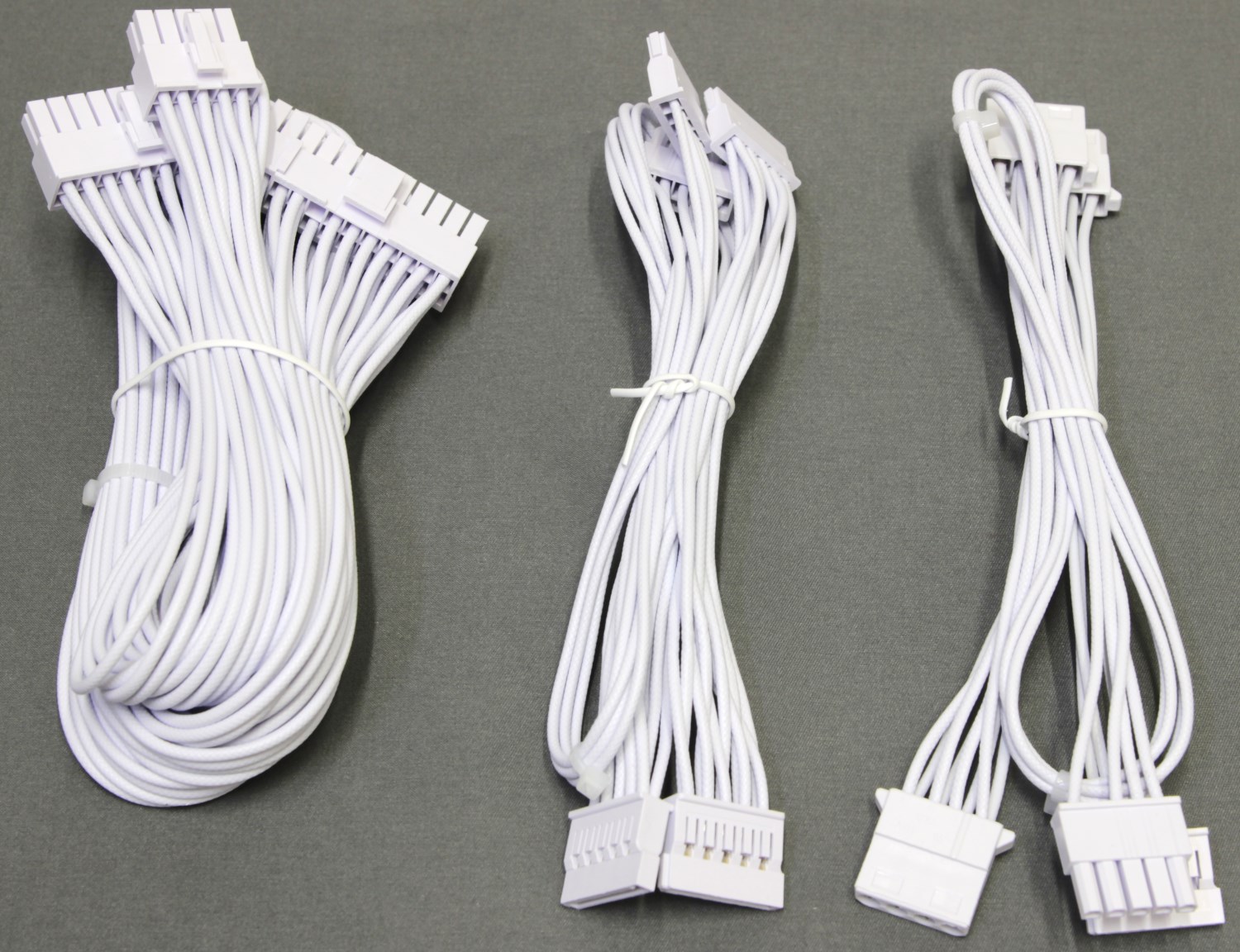

Также с блоком поставляется несколько кабелей для внутреннего подключения. Когда я их начал доставать из пакета, они мне показались лёгкими. Производитель сильно не скрывает, что в жилах преимущественно используется омеднённый алюминий. Оплётка жил и сами коннекторы тут белые.

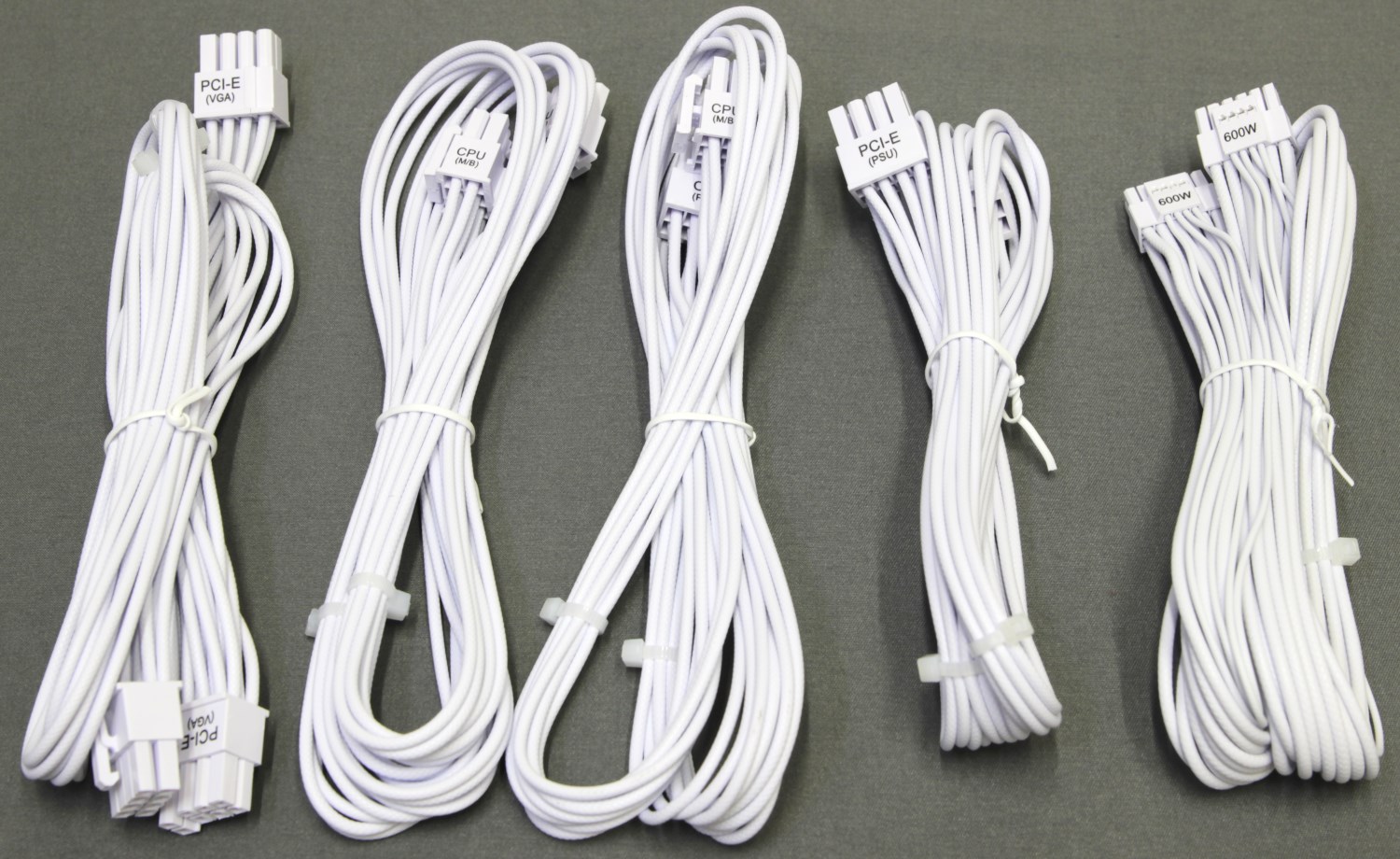

Какие кабели в комплекте у данной модели?
- 20+4-pin (600 мм) x 1;
- CPU 8-pin (4+4) (700 мм) x 2;
- PCI-e 8-pin (6+2) (600 + 150 мм) x 2;
- PCIe 5.1 (12V-2X6) 16 Pin (600 мм, 600 Вт) x 1;
- SATA (500 мм) + SATA (150 мм) + SATA (150 мм) + SATA (150 мм) x 1;
- Molex (500 мм) + Molex (150 мм) + Molex (150 мм) x 1.
Кабелей не очень много, но у нас блок питания всего на 850 Вт. Таким образом я в очередной раз сталкиваюсь с тем, что количество кабелей меньше количества разъёмов для их подключения. Это не такая большая проблема, если бы кабели продавались отдельно как аксессуар, но в свободной продаже я их не нашёл.

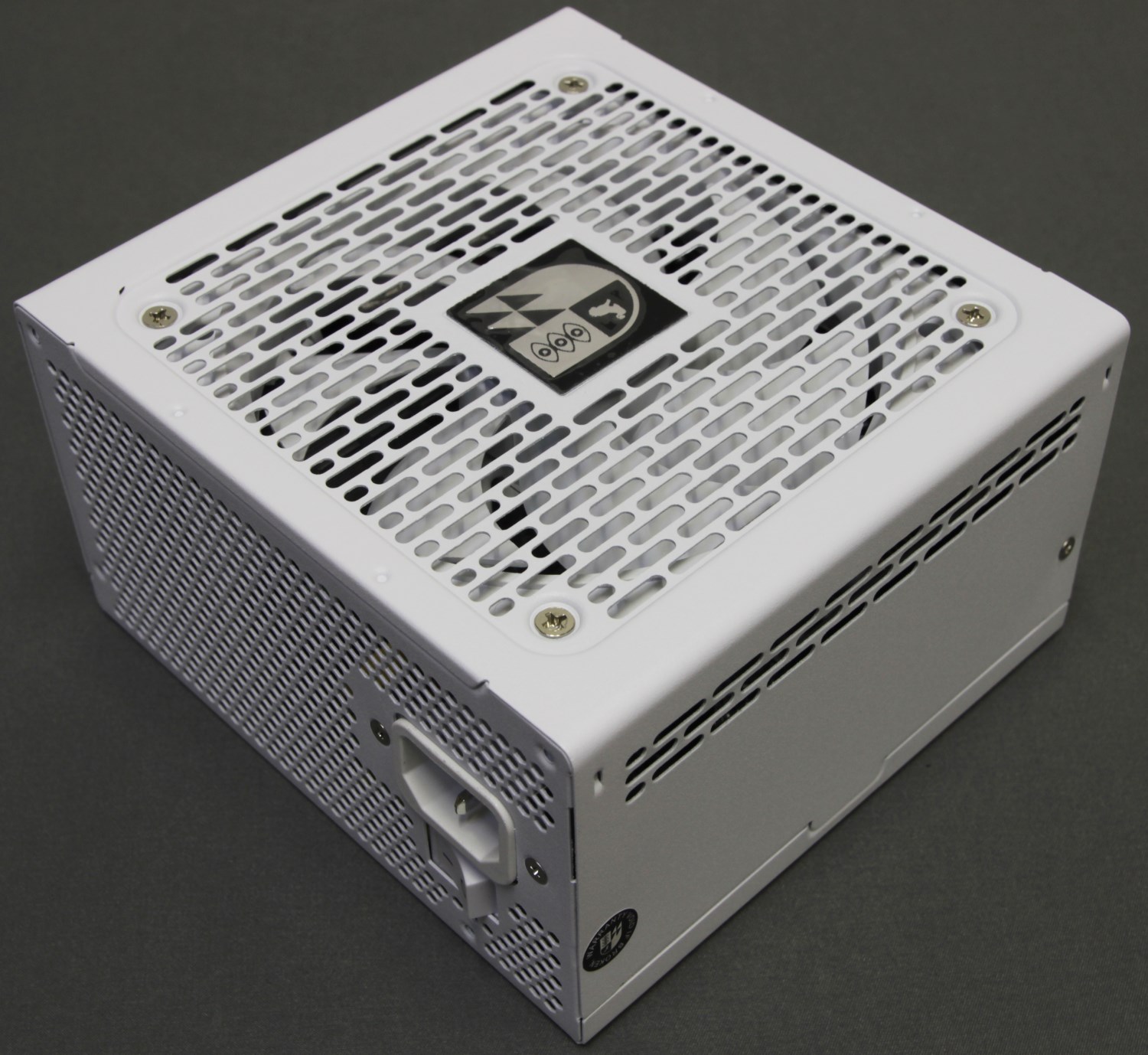

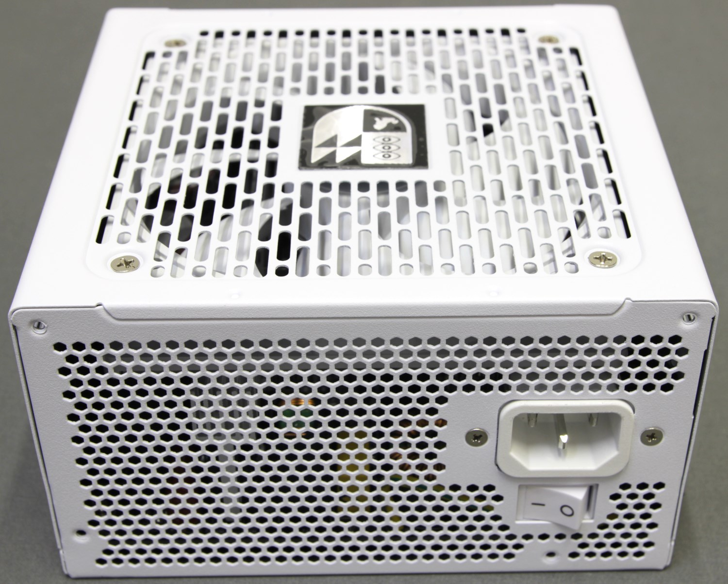

Сверху этот блок так же, как и упаковка, обтянут прозрачной плёнкой. Выглядит он привычно, но у него больше вентиляционных отверстий. Часть из них размещена на боковых панелях. В целом это практически полная копия модели на 750 Вт, только белая, а все основные отличия в основном находятся внутри. Даже их придётся искать с лупой.

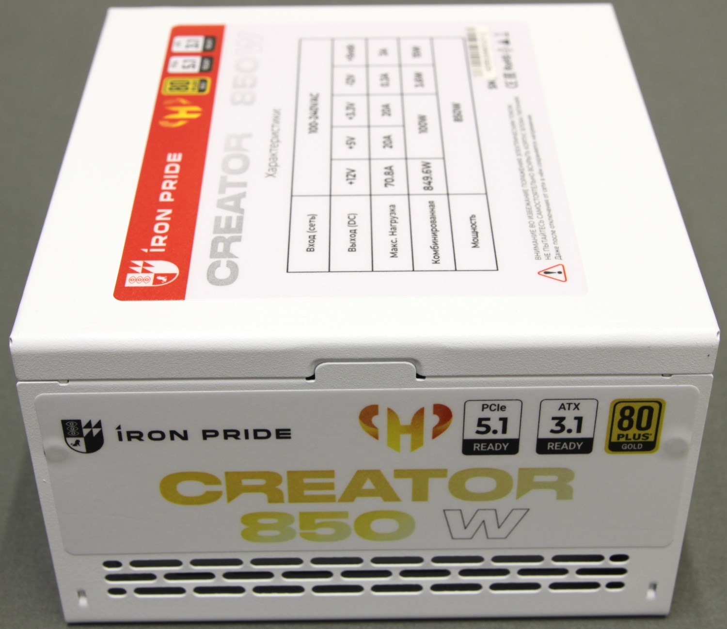

Габариты блока составляют 150 х 140 х 86 мм, масса без кабелей около 1.215 кг. Кстати, комплект интерфейсных кабелей без силового весит всего 573 г. Корпус стальной, толщина металла около 0.5 мм. Сверху он окрашен порошковой краской в белый матовый цвет.
На корпусе присутствуют несколько наклеек. Одна декоративная размещена сбоку. На ней указано название устройство и номинальная мощность.

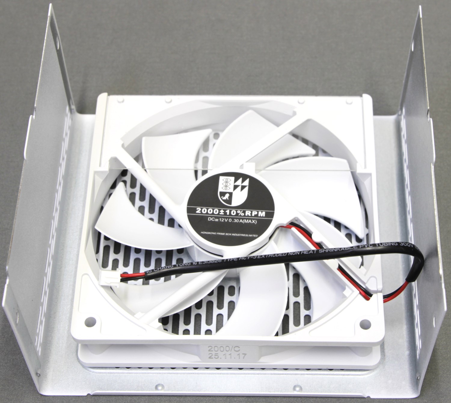

Вентилятор размера 120 х 120 х 25 мм с белой рамой и белой крыльчаткой. Он крепится при помощи четырёх винтов. Здесь поддерживается режим работы, когда скорость вращения вентилятора зависит от нагрузки.

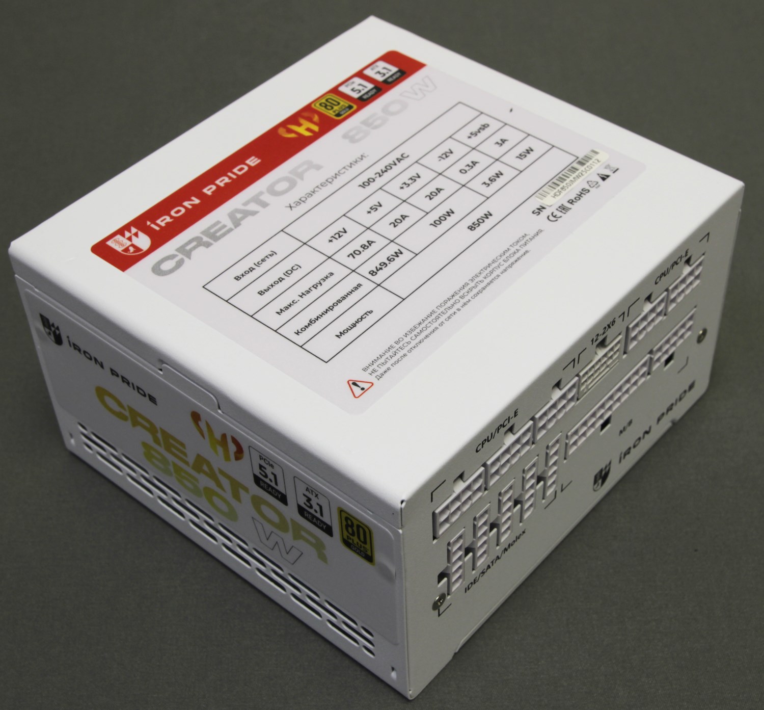

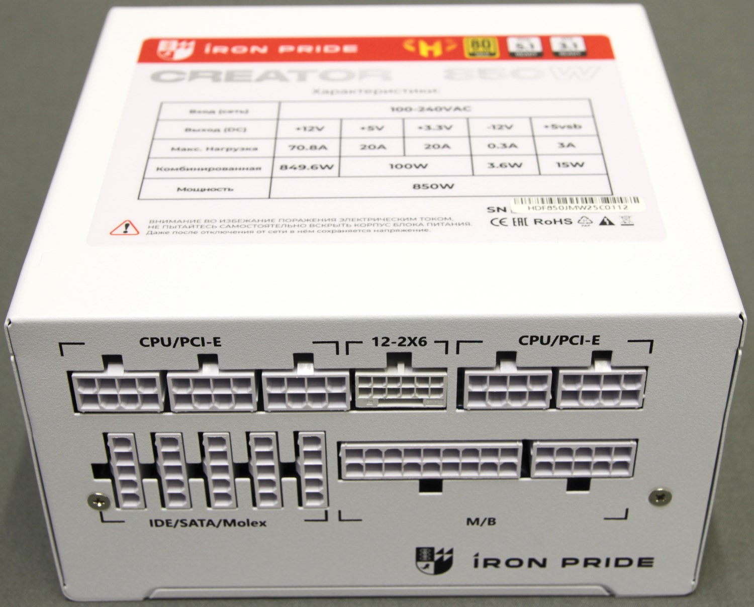

С противоположной стороны предусмотрена информационная табличка. На ней есть информация о модели устройства, мощности и таблица с показателями тока по линиям. Также есть крупная надпись с названием модели и значок 80 Plus Gold. Тут же присутствует ещё одна наклейка с штрих-кодом и серийным номером.
Сзади корпуса размещены вентиляционные отверстия. Здесь же расположен разъём для подключения силового кабеля и кнопка включения питания. Они также белые. Также есть четыре стандартных отверстия с резьбой для крепления блока к раме корпуса.

С противоположной стороны от кнопки включения находится панель с коннекторами. Они также выполнены из белого пластика.
Все они подписаны чёрным цветом на корпусе. Ещё тут получается такая ситуация, что разъёмов больше, чем кабелей. Возможно, это как-то связано с унификацией со старшими моделями.

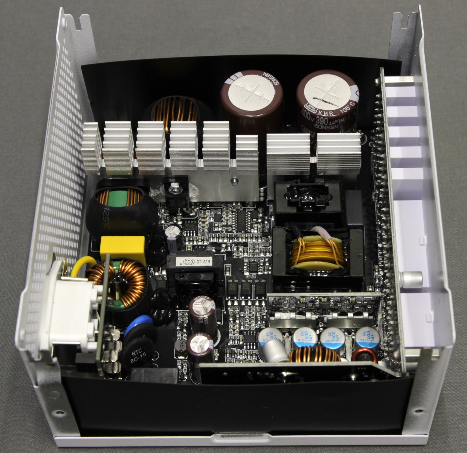

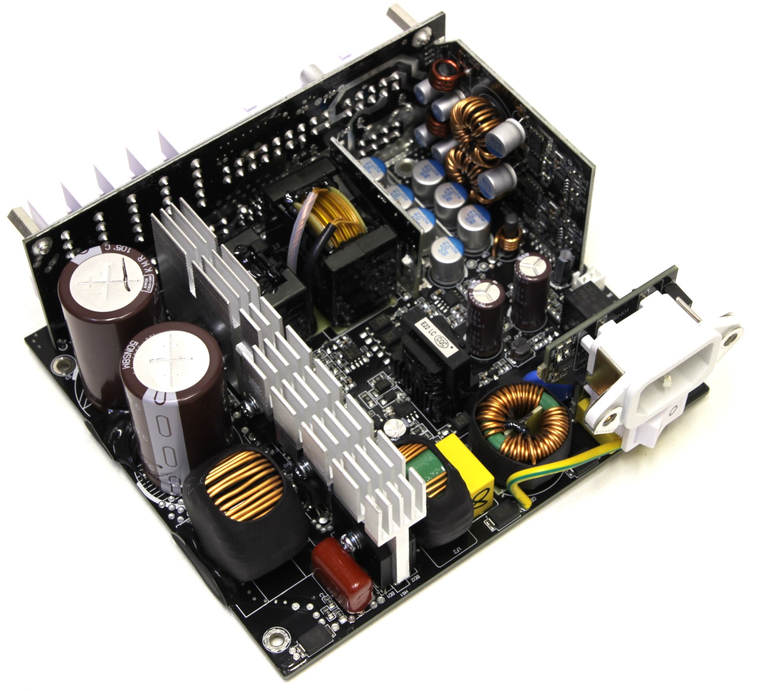

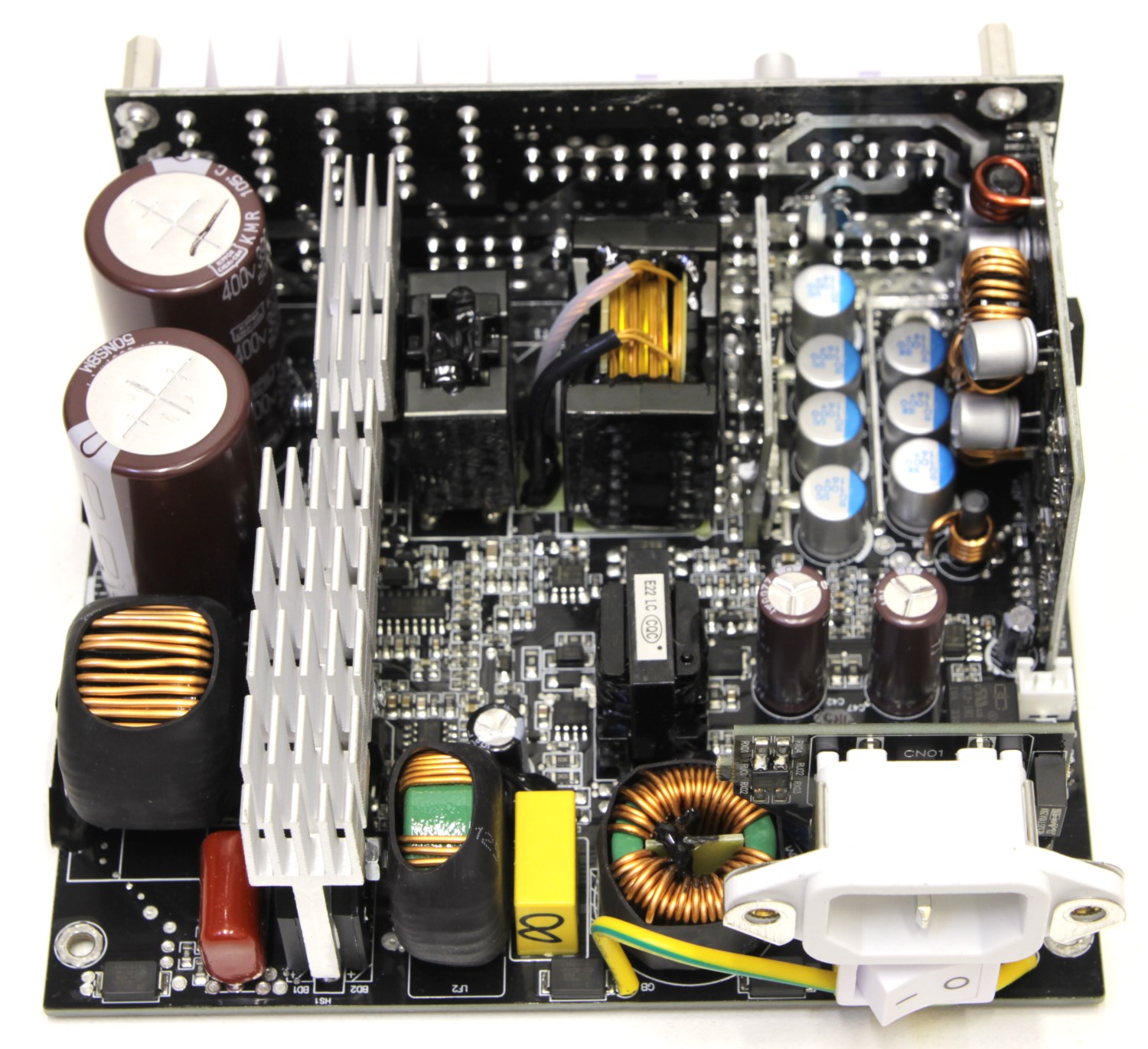

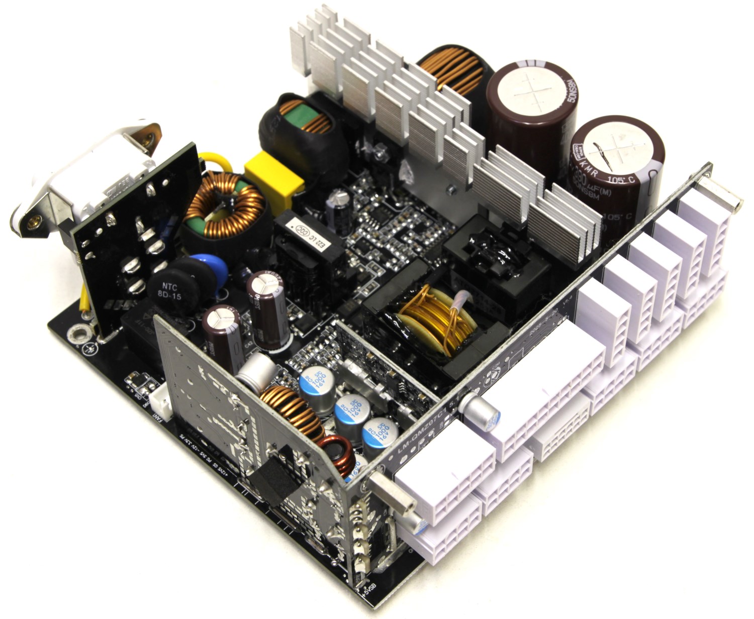

В данном случае мне не удалось точно установить используемую платформу, как и в случае с моделью на 750 Вт. Тут всё аналогично, ведь разница в максимальной мощности не такая большая и поэтому можно использовать одну платформу, сразу на несколько моделей, меняя лишь компоненты.
Разумеется, у данного блока есть аналоги с похожей топологией. Если коротко, то это полумост с LLC-преобразователем и DC-DC конвертером линий 3.3 В и 5 В.
По элементной базе я всё это где-то видел. Понятно, что местами она просто усилена более мощными компонентами. Также производитель заявляет о японских конденсаторах. Так же, как в модели на 750 Вт, здесь не только крупные ёмкости японские. Это относится и к вспомогательным. Все они преимущественно компании Nippon Chemi-Con.

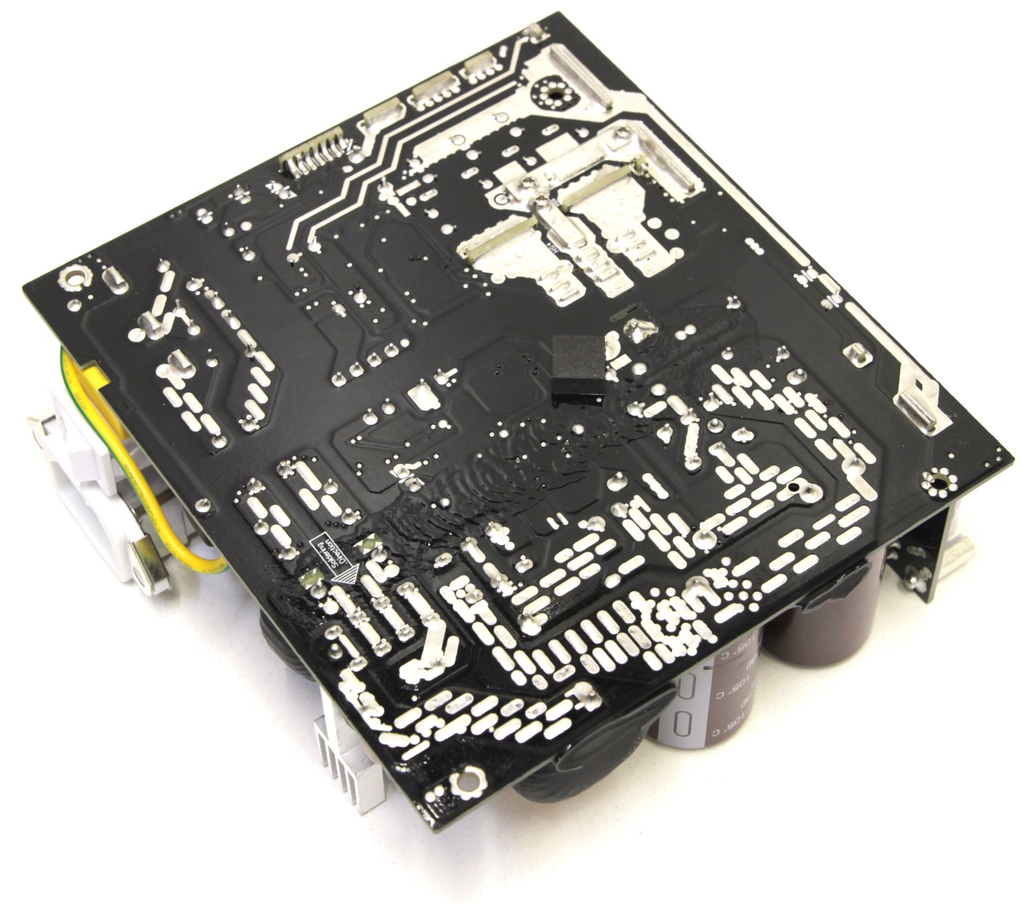

Блок питания не очень тяжёлый, но при этом тут есть вертикальные платы и один длинный радиатор.
Понятно, что вес не является гарантией высокого качества или мощности, но это косвенные признаки качественного блока питания. Многие уделяют этому внимание, хотя на надёжности это никак не отражается.

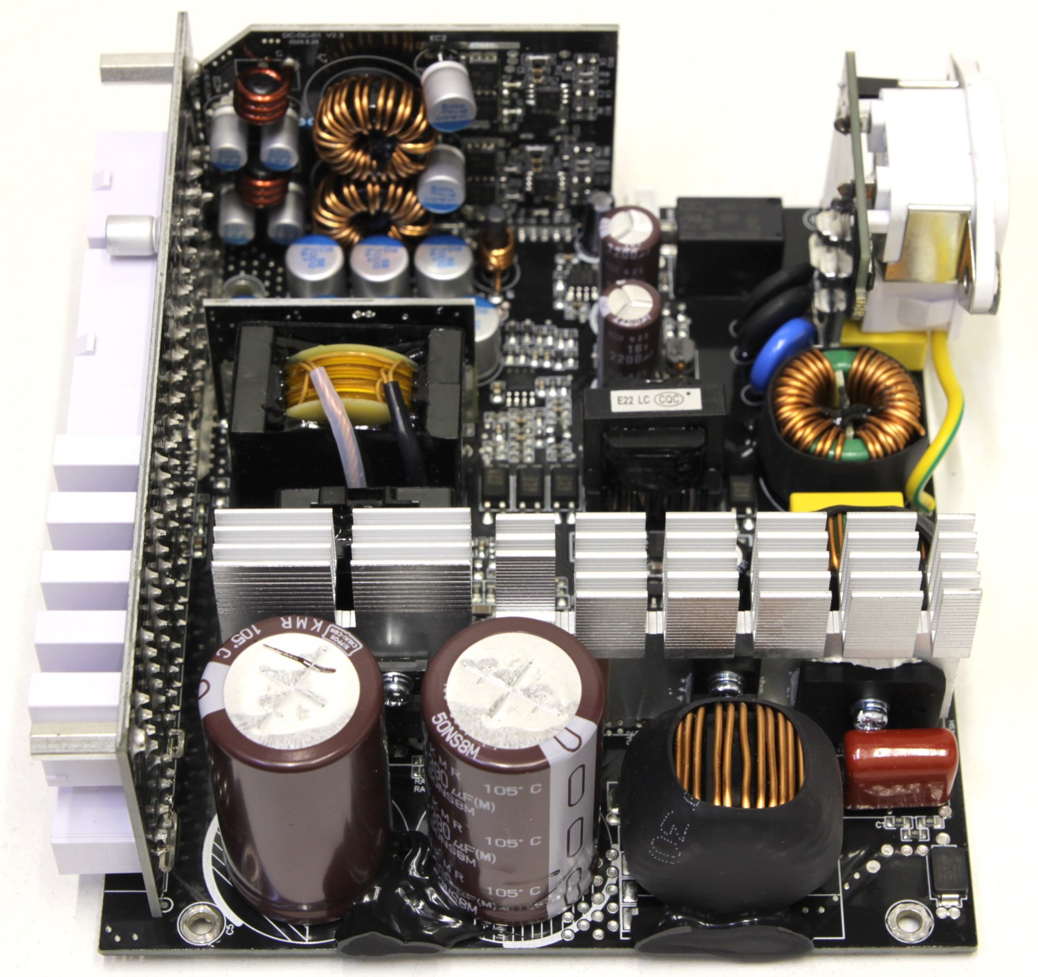

Фильтрация начинается прямо на входе. Здесь мы видим интересную конструкцию, где вместо привычного бардака всё аккуратно распаяно на вертикальной печатной плате. Смотрится красиво, но вот по надёжности есть опасения, что толстые медные провода будут надёжнее дорожек на текстолите.
На этой же печатной плате можно найти фильтрующие конденсаторы: два конденсатора Y, два конденсатора X. Две фильтрующие катушки распаяны уже на основной плате.

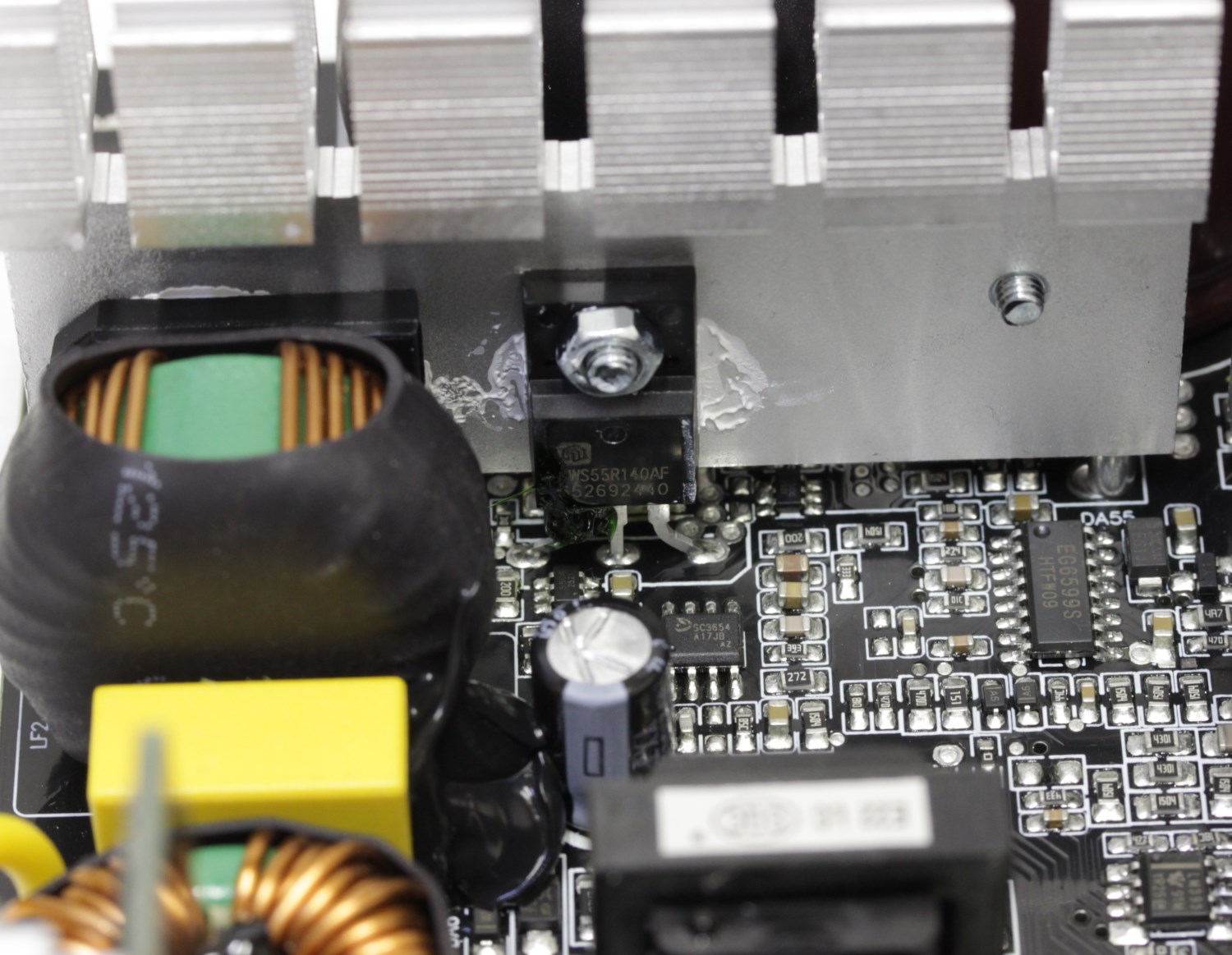

После фильтрации идёт два мостовых выпрямителя GBU1506 (15 А, 600 В). Они установлены на том самом длинном радиаторе, где далее можно найти элементы системы APFC.
Ближе к краю находятся две ёмкости 400 В/390 мкФ производства компании Nippon Chemi-Con. Активными компонентами PFС являются два мосфета CWS55R140AF и один диод C6D08065A. Диод такой же, а транзисторы на 5А побольше.
Основную часть защиты берёт на себя контроллер EG6599S. Он включает встроенные механизмы защиты от перегрузки по току (OCP), пониженного напряжения и перегрева (OTP/OVP). Ещё два мосфета образуют синхронный полумостовой инверсионный каскад LLC по направлению к главному трансформатору.

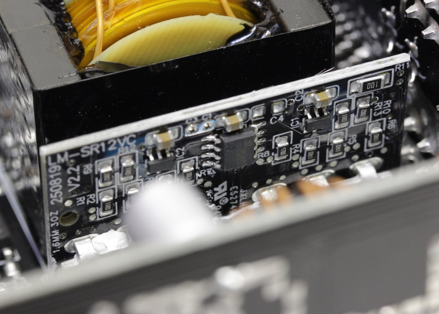

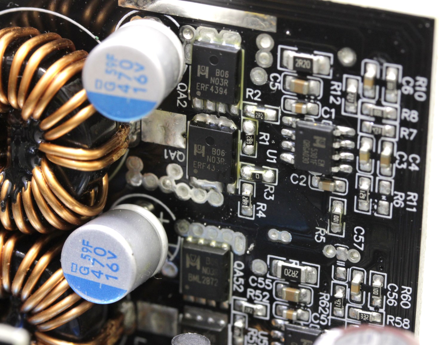

Шесть мосфетов Maple Semi SLM160N04G генерируют одну линию 12 В на другой стороне трансформатора. Они распаяны на ещё одной вертикальной плате и разделены на две группы по три штуки. Преобразователь DC-DC для линий напряжения 5 В и 3.3 В выполнен в виде отдельной платы, которая также установлена вертикально. Она абсолютно аналогична той, что устанавливалась на блок 750 Вт.
Даже не открывая блока, а глядя только на одну таблицу напряжений, становится понятно, что линии 5 В, 3.3 В, 12 В, 5 В (vsb) остаются без изменений.
Вентилятор размера 120 х 120 х 25 мм с белым корпусом и белой крыльчаткой. На информационной наклейке информации о нём немного, но известно, что у него гидродинамический подшипник. Его максимальная скорость вращения составляет 2000 об/мин, что больше, чем у модели на 750 Вт.

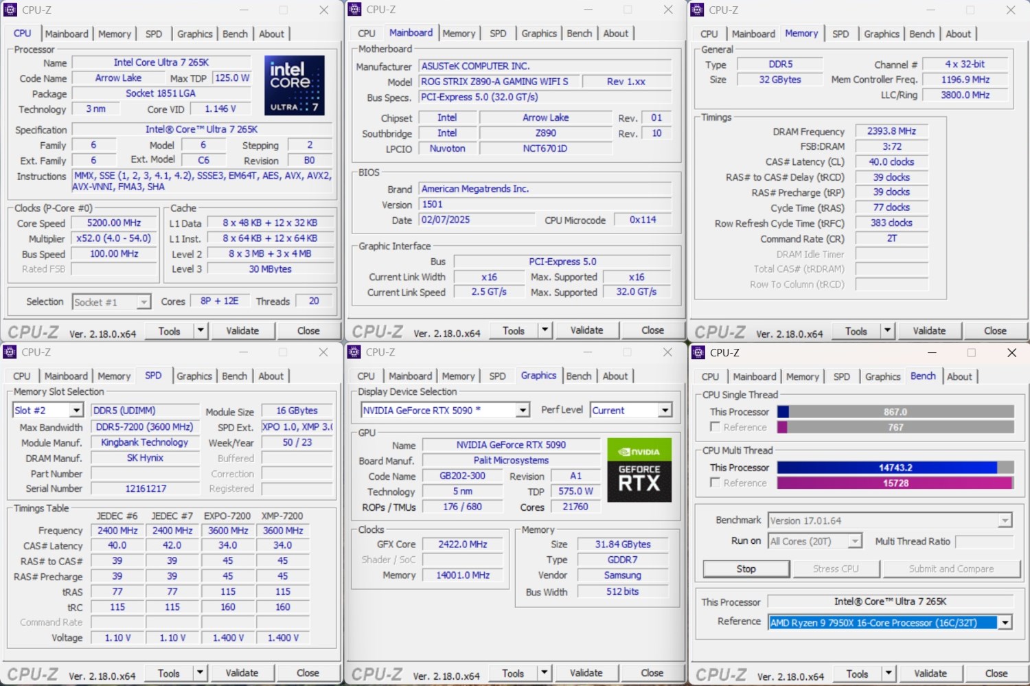

Тестирование блока питания Iron Pride Creator 850W White проводилось на следующей конфигурации:
- Процессор: Intel Core Ultra 7 265K;
- Охлаждение: Deepcool LS720;
- Термоинтерфейс: GD900-1;
- Материнская плата: ASUS ROG Strix Z890-A Gaming WIFI S;
- Память: 2 x 16 Гбайт DDR5-7200, KingBank (SKhynix);
- Видеокарта: MSI GeForce RTX 5070 Ti Gaming Trio;
- Накопитель: MSI Spatium M570Pro 2 Тбайт;
- Блок питания: Iron Pride Creator 850W White, 850 Ватт.

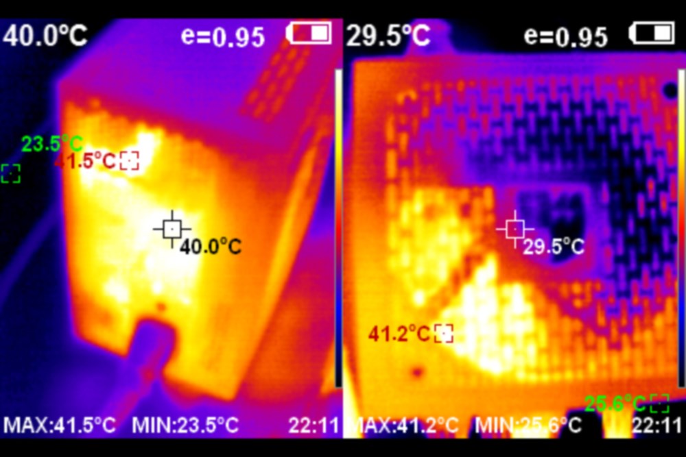

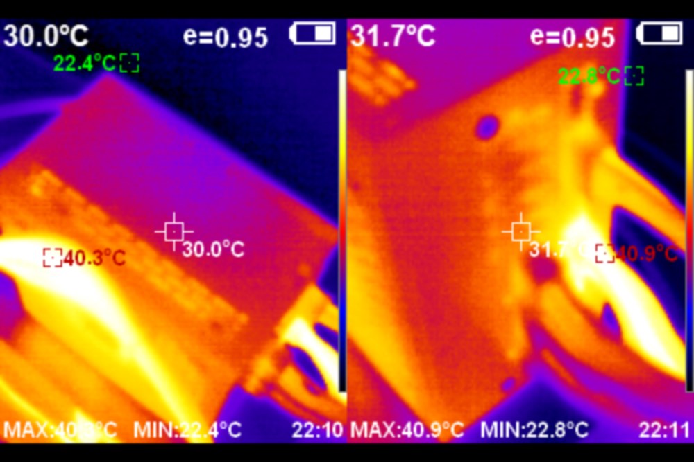

По данным тепловизора, в нагрузке температуры отдельных компонентов доходят до 53°C, что не очень критично.
Шум от вентилятора появляется при переходе экватора, при потреблении около 500 Вт. Он постепенно увеличивается и на максимальной мощности отчётливо становится заметен. На расстоянии 1 м шум достигает около 42 дБ. Тихого режима нет, при старте вентилятор раскручивается до ~900 об/мин. Шум на той же дистанции составляет 29.5 дБ.
Кабели заметно не нагревались, включая 12VHPWR (12V-2x6). После продолжительной нагрузки прогрелись только дополнительные четыре провода разъёма ATX 20+4-pin. И то это было всего 44°C. Температуры остальных кабелей и разъемов оставались в пределах обычного рабочего диапазона.
