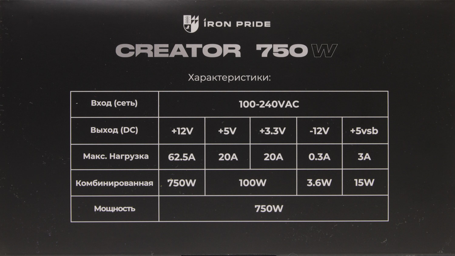

С одного бока есть стандартная таблица с характеристиками тока по линиям.

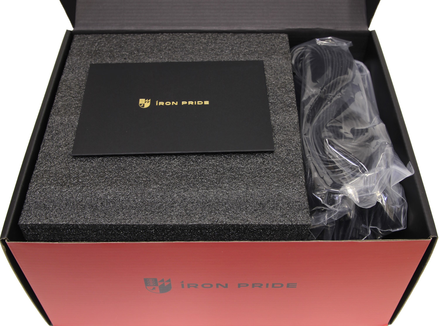

Внутри коробки находится каркас из вспененного полиэтилена, в который зажат сам блок питания, а рядом с ним образовано пространство, где в пакетах разложен комплект поставки. Сверху лежит чёрный конверт с золотистой печатью с обратной стороны. Выглядит это стильно и необычно.
В нём находится благодарственное письмо, а на самом дне коробки можно ещё найти инструкцию на русском языке. Она же совмещена с гарантийным талоном.

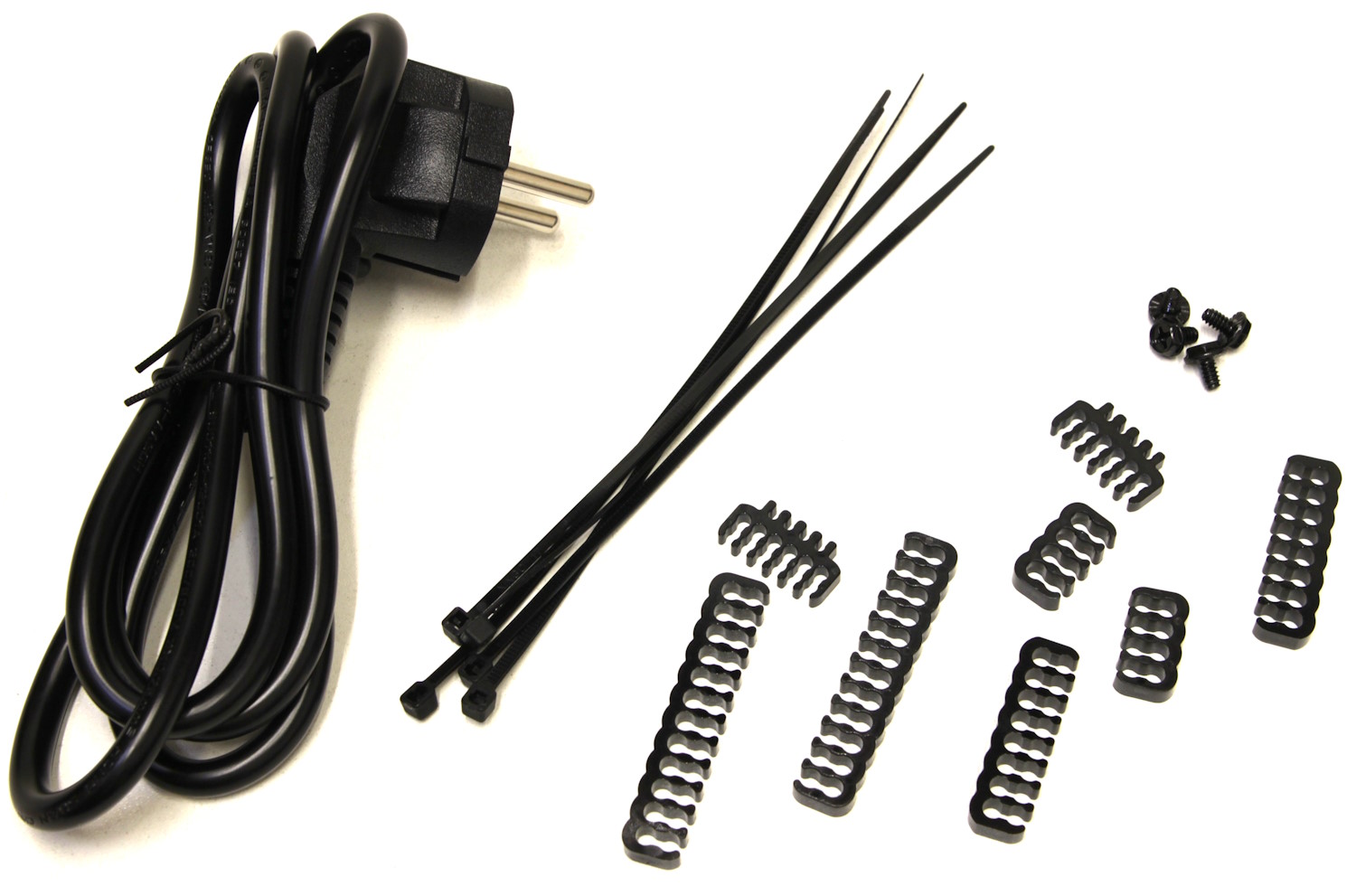

В комплекте также есть силовой кабель с евровилкой.

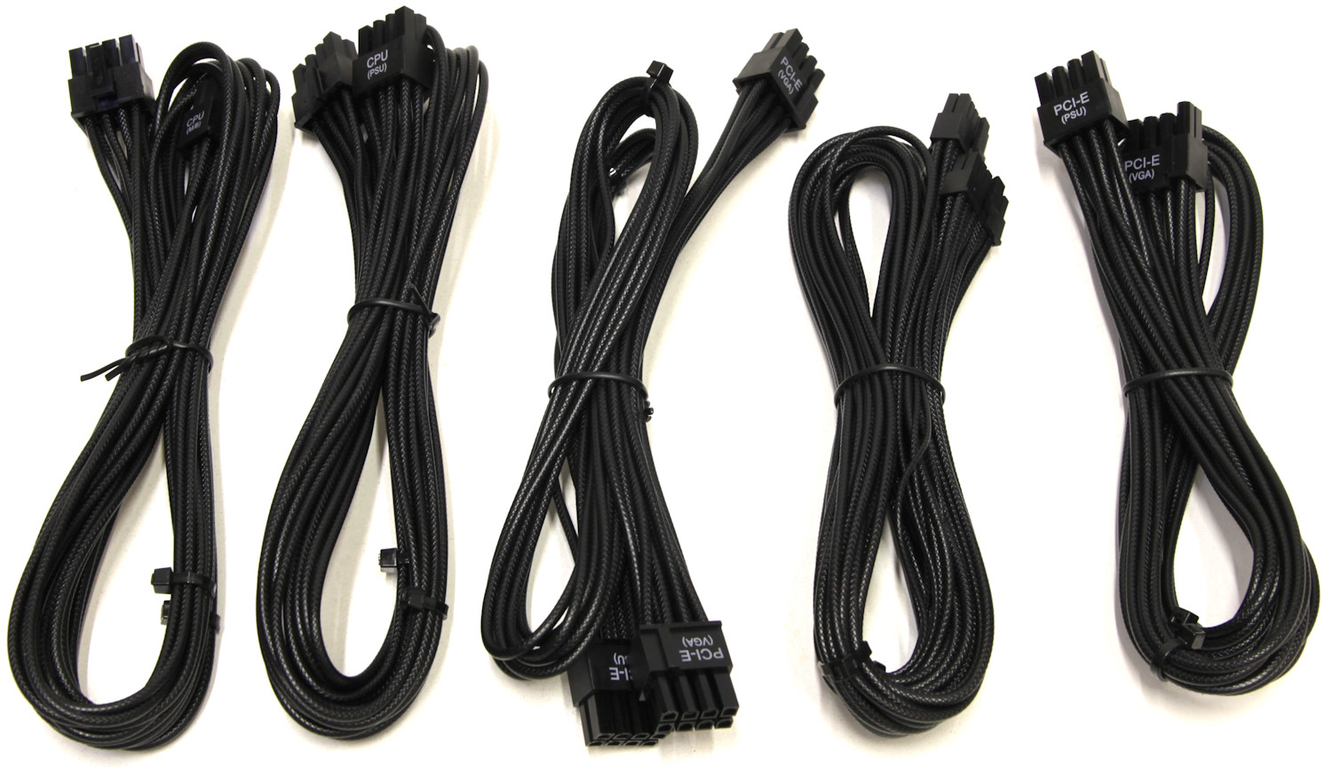

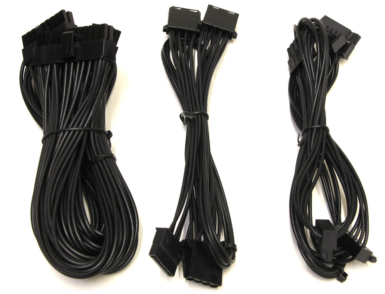

Также с блоком поставляется несколько кабелей для внутреннего подключения. Когда я их начал доставать из пакета, они мне показались лёгкими. Производитель сильно не скрывает, что в жилах преимущественно используется омеднённый алюминий. Что по кабелям?
- 20+4-pin (600 мм) x 1;
- CPU 8-pin (4+4) (700 мм) x 2;
- PCI-e 8-pin (6+2) (600 + 150 мм) x 1;
- PCI-e 8-pin (6+2) (600 мм) x 1;
- PCIe 5.1 (12V-2X6) 16 Pin (600 мм, 600 Вт) x 1;
- SATA (500 мм) + SATA (150 мм) + SATA (150 мм) + SATA (150 мм) x 1;
- Molex (500 мм) + Molex (150 мм) + Molex (150 мм) x 1.
Кабелей не очень много, но у нас блок питания всего на 750 Вт. Таким образом я в первый раз сталкиваюсь с тем, что количество кабелей меньше количества разъёмов для их подключения.
Это не такая большая проблема, если бы кабели продавались отдельно как аксессуар, но в свободной продаже их найти сложно и смысл в том, что может встретиться странная распиновка и кабели от других устройств могут не подойти. Я уже с такими экспериментами спалил несколько устройств. Это произошло не потому, что мне было лень прозванивать кабели, а просто банально перепутал.

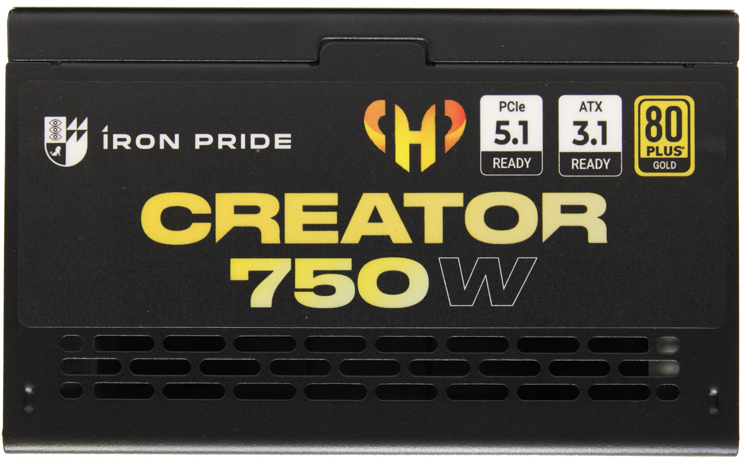

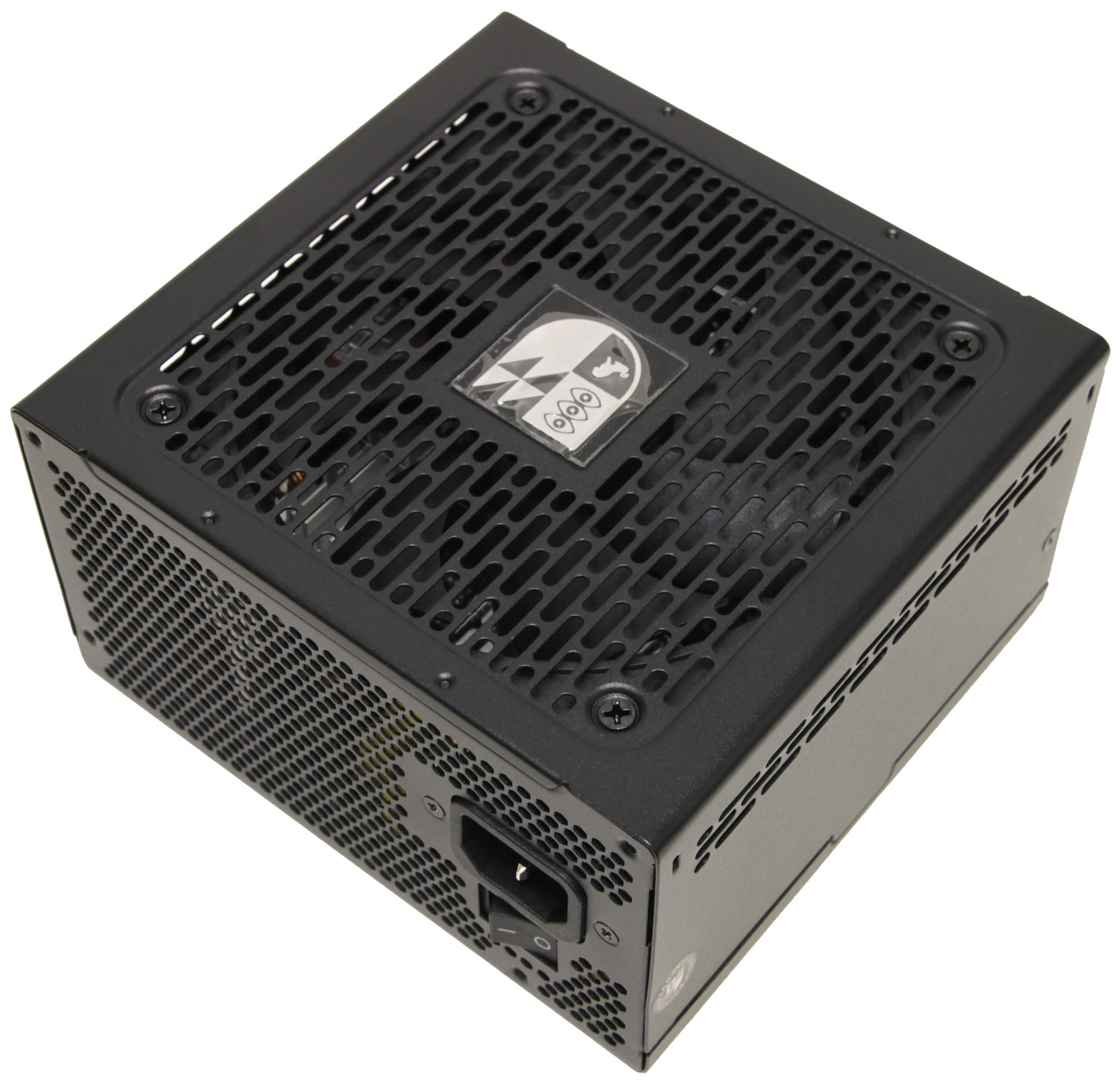

Ещё это первый блок питания на моей памяти, который так же обтянут прозрачной плёнкой, как упаковка сверху. Выглядит он привычно, но у него больше вентиляционных отверстий. Часть из них находится на боковых панелях. Такое я уже встречал и сейчас это не выглядит необычно.
Габариты блока составляют 150 х 140 х 86 мм, масса без кабелей – около 1.187 кг. Кстати, комплект интерфейсных кабелей без силового весит всего 573 г. Корпус стальной, толщина металла около 0.5 мм. Сверху он окрашен порошковой краской в чёрный матовый цвет. На корпусе есть несколько наклеек. Одна декоративная, присутствует даже сбоку. На ней указано название устройство и номинальная мощность.
Также на части поверхности по бокам находится рельеф. Вентилятор размера 120 х 120 х 25 мм крепится при помощи четырёх винтов. Здесь поддерживается гибридный режим работы, когда скорость вращения вентилятора зависит от нагрузки.

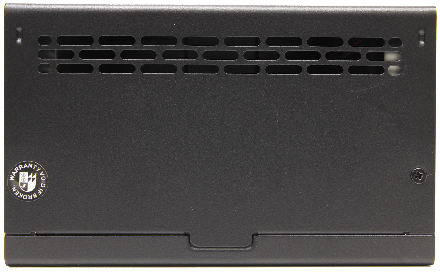

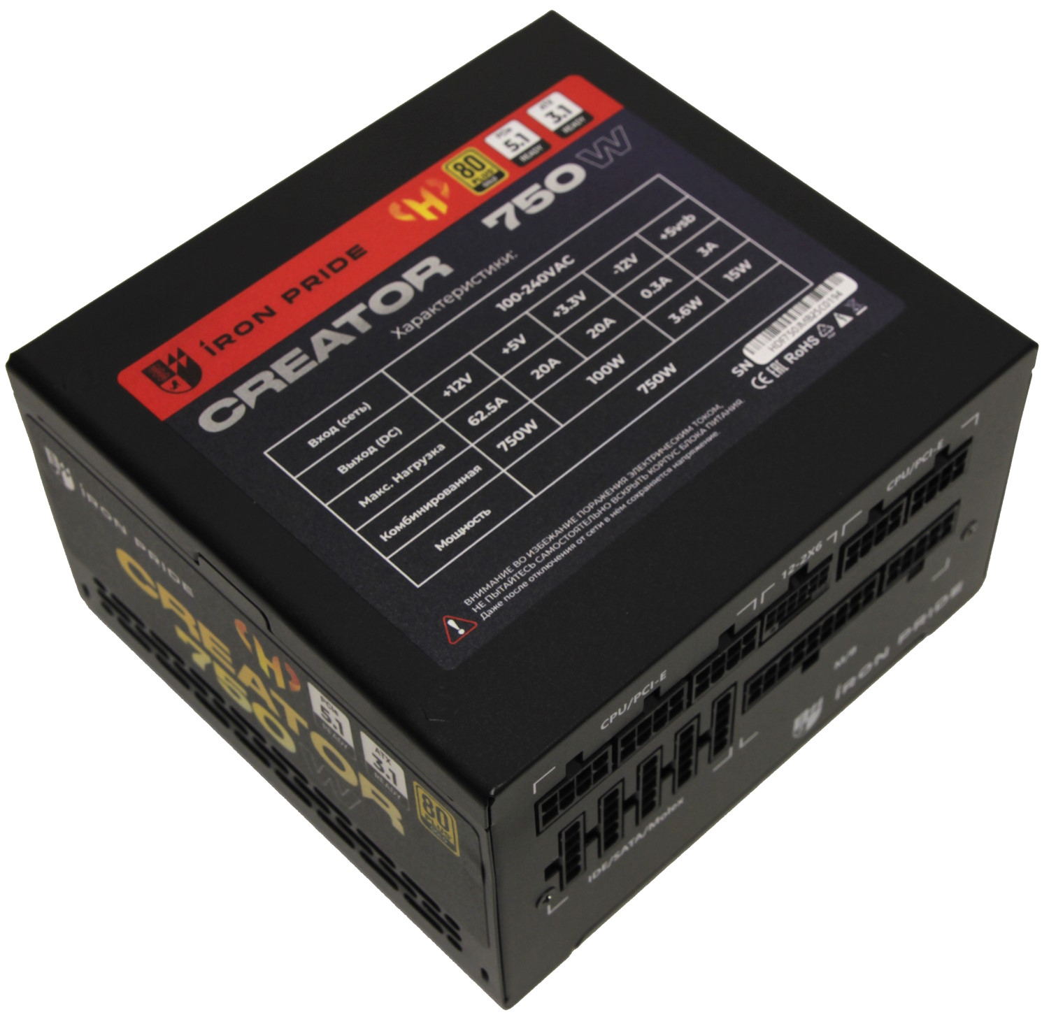

С противоположной стороны находится информационная табличка. На ней есть информация о модели устройства, мощности и таблица с показателями тока по линиям. Также есть крупная надпись с названием модели и значок 80 Plus Gold. Тут же присутствует ещё одна наклейка с штрих-кодом и серийным номером.

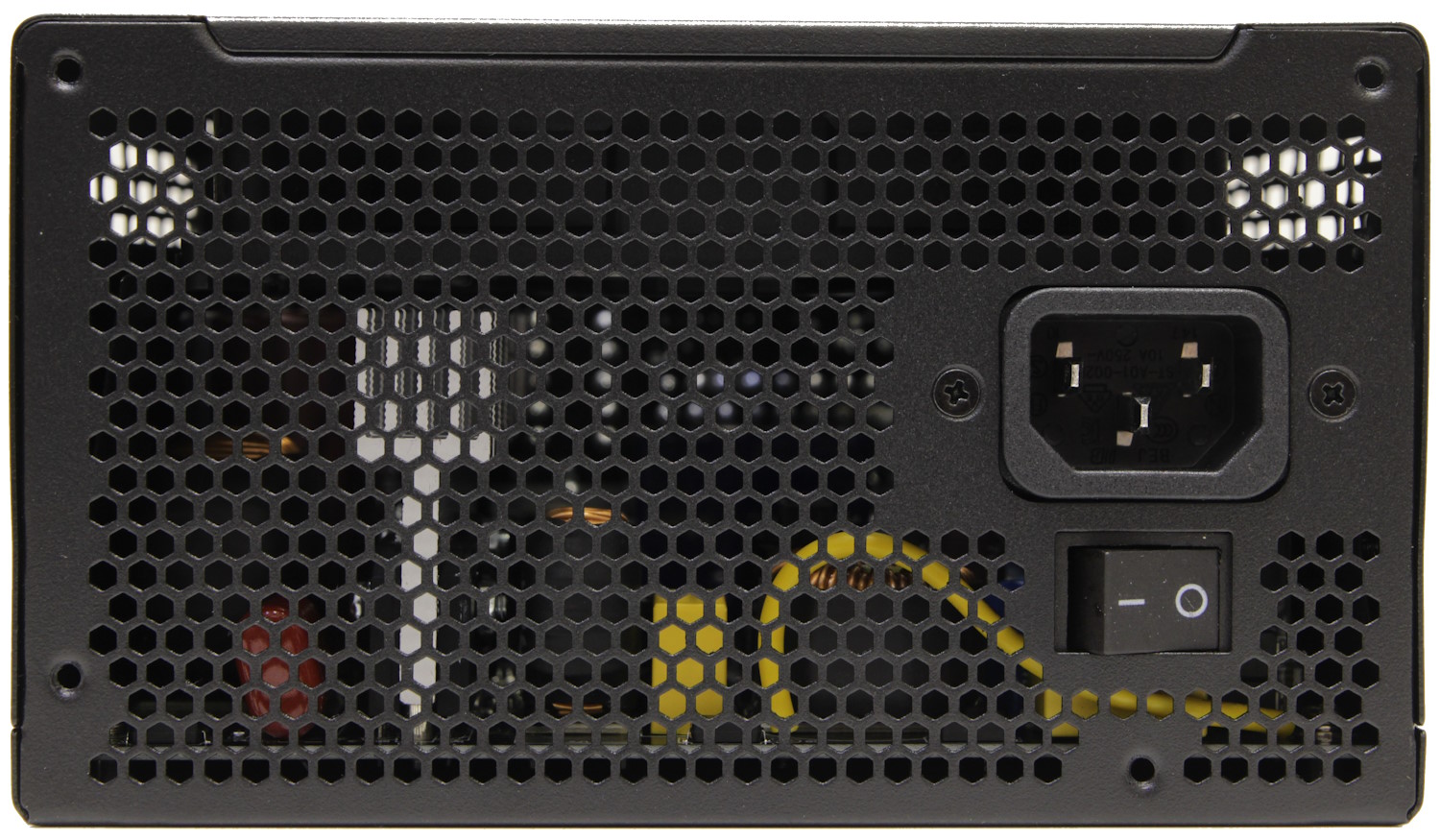

Сзади устройства находятся вентиляционные отверстия. Здесь же расположен разъём для подключения силового кабеля и кнопка включения питания. Разумеется, есть четыре стандартных отверстия с резьбой для крепления блока к раме корпуса.
Кнопки переключения гибридного и обычного режимов тут нет, блок работает штатно только в гибридном.
Вентилятор полностью не останавливается, но скорость его вращения зависит от нагрузки. При минимальном значении она достаточно низкая и блок практически бесшумный. Мне такой подход импонирует больше, чем режим с остановкой вентилятора. Там, где это возможно, я всегда его принудительно включаю. Нагрузка на блок не постоянная и может появляться внезапно. Вентилятор просто не успеет так быстро включиться и выйти на номинальный режим работы. На минимальных же оборотах всё равно есть небольшой воздушный поток. Здесь блок питания сразу включается и вентилятор вращается со скоростью 700 об/мин.

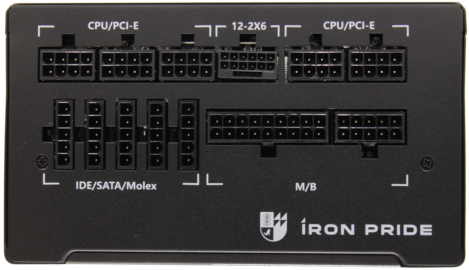

С противоположной стороны от кнопки включения находится панель с коннекторами.
Все они подписаны белым цветом. Ещё тут получается такая ситуация, что разъёмов больше, чем кабелей. Возможно, это связано с унификацией со старшими моделями.

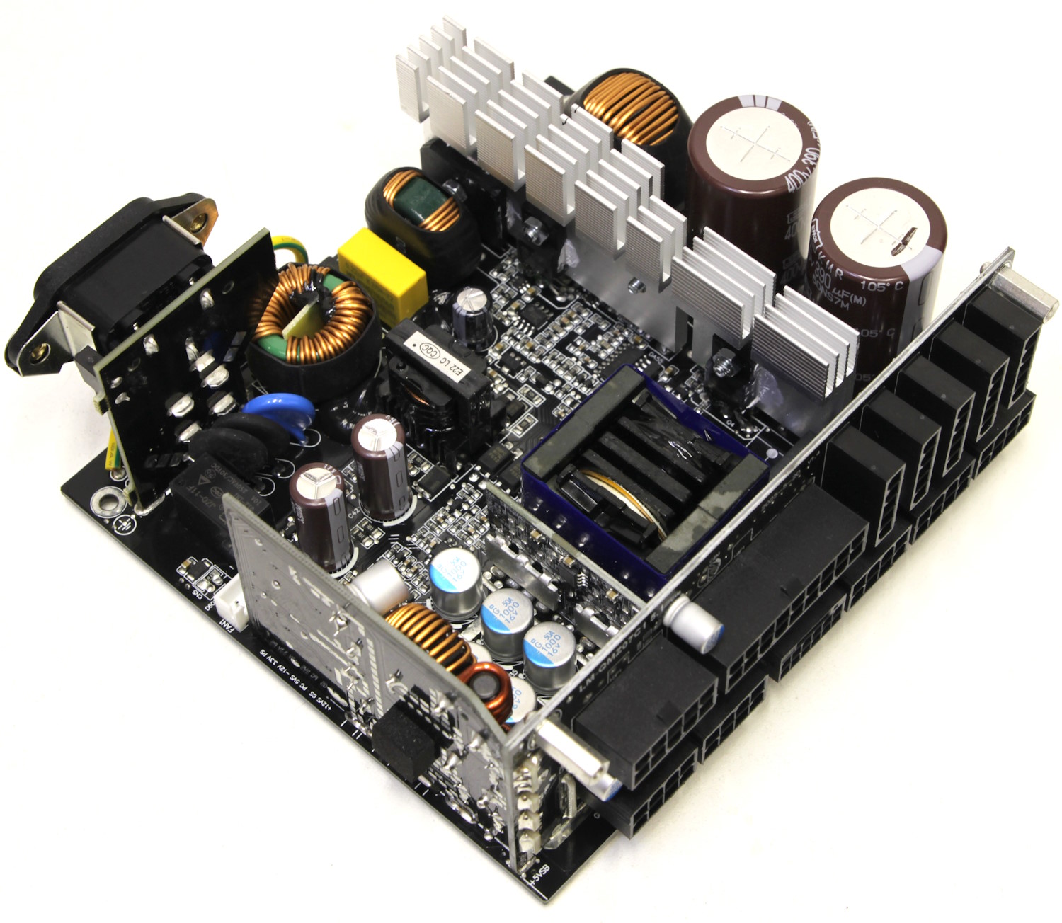

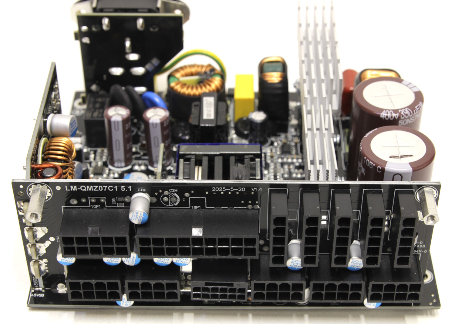

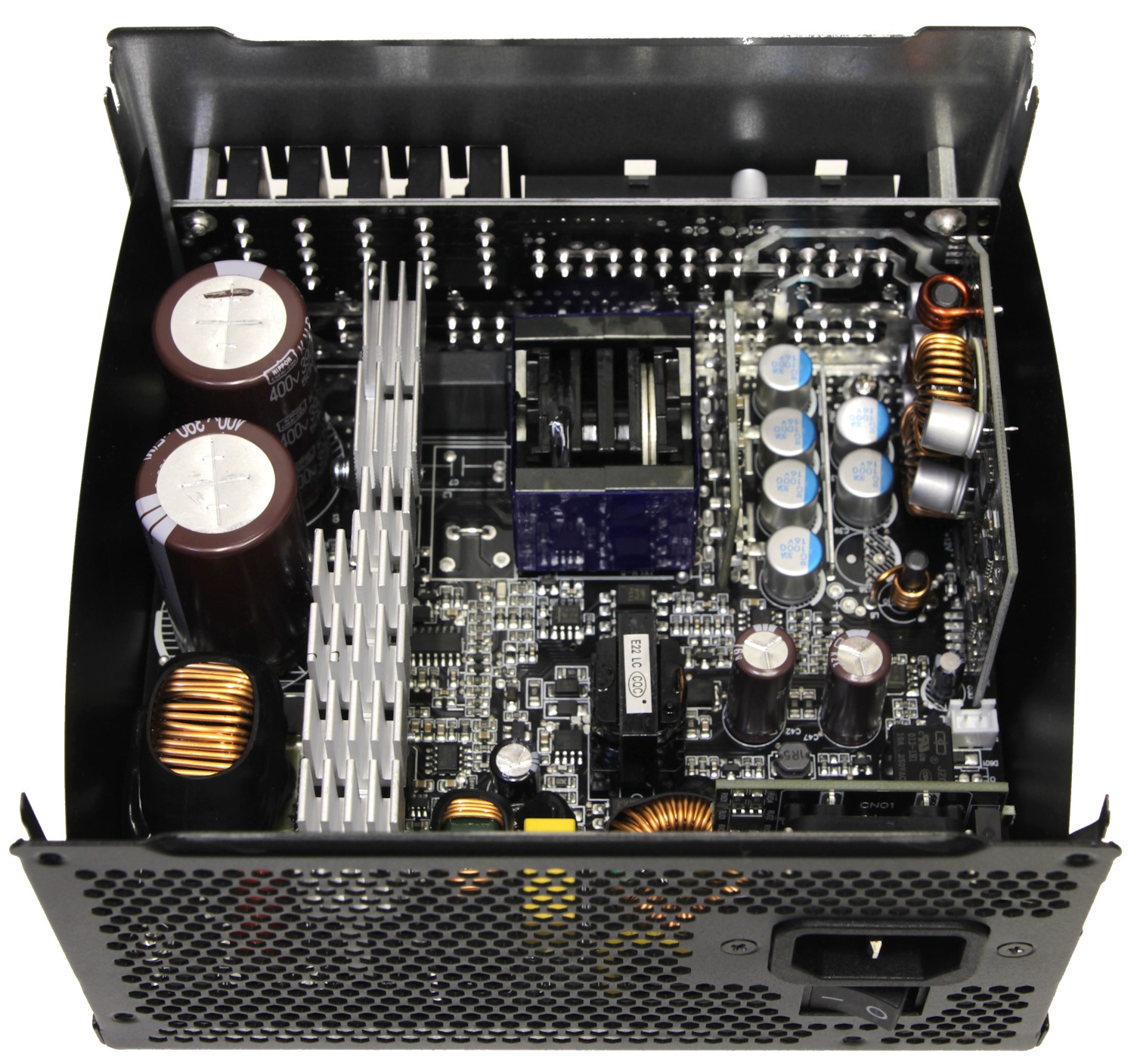

В данном случае мне не удалось точно установить используемую платформу. Видимо производитель маскируется или это спецзаказ. Можно лишь отметить, что есть аналоги с похожей топологией. Если коротко, то это полумост с LLC-преобразователем и DC-DC конвертером линий 3.3В и 5В.
По элементной базе я тоже всё это где-то видел. Также производитель заявляет о японских конденсаторах. Логично, если это будут основные банки, а всё остальное уже не так важно. Однако даже вспомогательные ёмкости тут встречаются от компании Nippon Chemi-Con. Блок не очень тяжёлый, но при этом тут есть вертикальные платы и один длинный радиатор.
Понятно, что вес не является гарантией высокого качества или невероятной мощности, но это косвенные признаки качественного блока питания. Многие уделяют этому внимание, хотя на надёжности это никак не отражается.

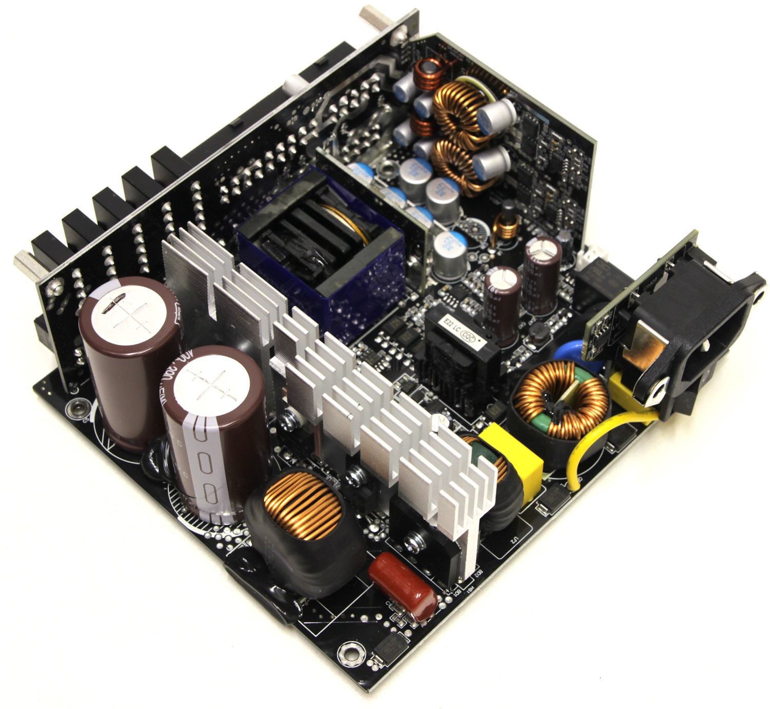

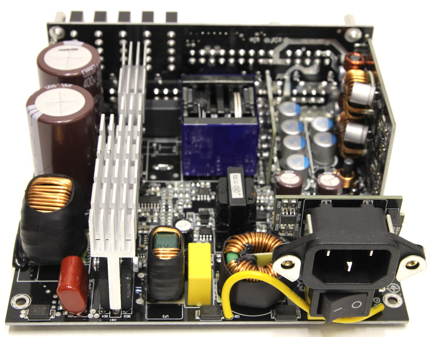

Фильтрация начинается прямо на входе. Здесь мы видим интересную конструкцию, где вместо привычного бардака всё аккуратно распаяно на вертикальной печатной плате. Смотрится красиво, но вот по надёжности есть опасения, что толстые медные провода будут надёжнее дорожек на текстолите.
На этой же печатной плате можно найти фильтрующие конденсаторы: два конденсатора Y, два конденсатора X. Две фильтрующие катушки распаяны уже на основной плате.

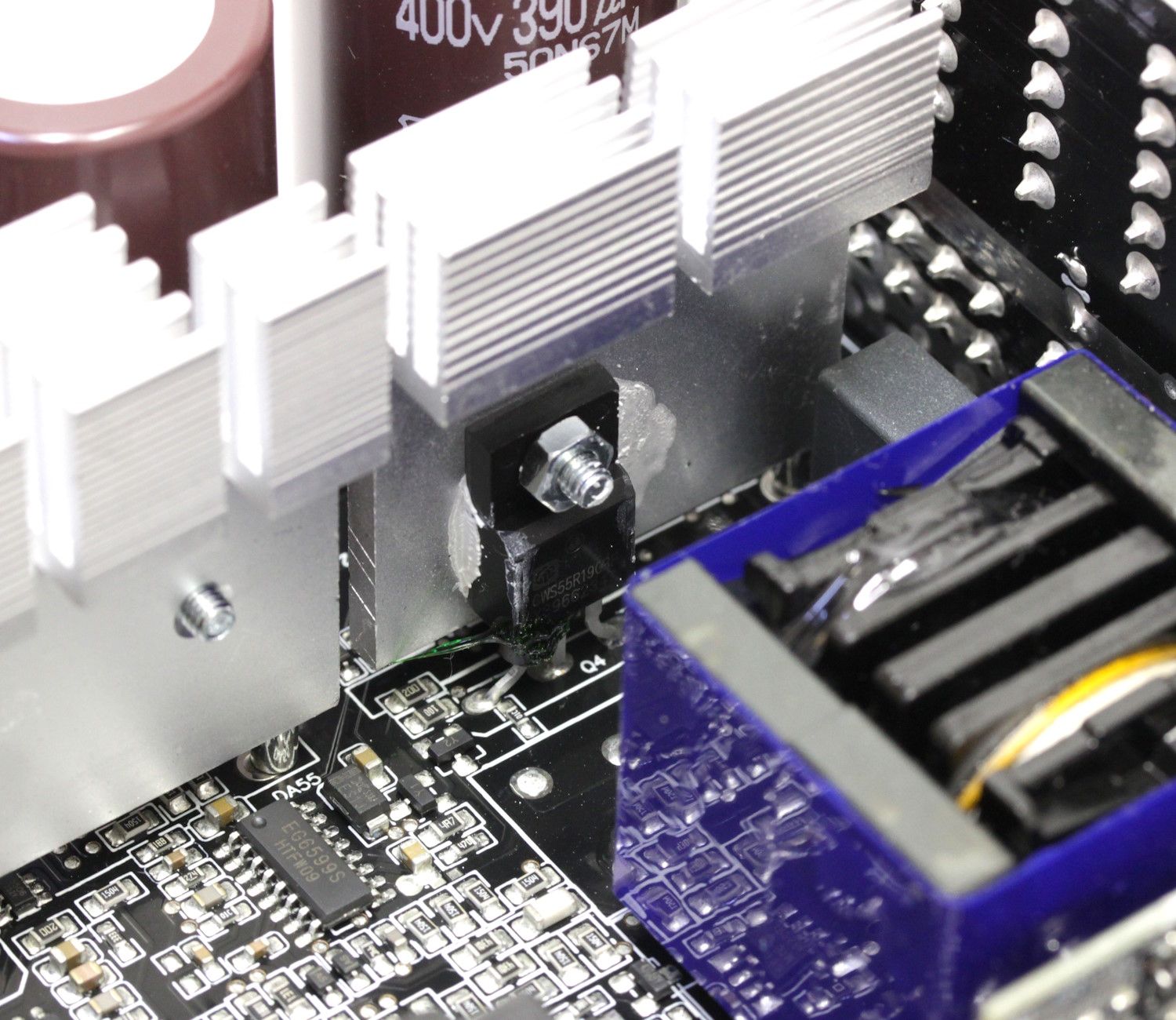

После фильтрации идёт два мостовых выпрямителя GBU1008. Они находятся на том самом длинном радиаторе, где далее можно найти элементы системы APFC.
Ближе к краю находятся две ёмкости 400 В/390 мкФ производства компании Nippon Chemi-Con. Активными компонентами PFС являются два мосфета CWS55R190AF и один диод C6D08065A.
Основную часть защиты берёт на себя контроллер EG6599S. Он включает встроенные механизмы защиты от перегрузки по току (OCP), пониженного напряжения и перегрева (OTP/OVP). Ещё два мосфета образуют синхронный полумостовой инверсионный каскад LLC по направлению к главному трансформатору.

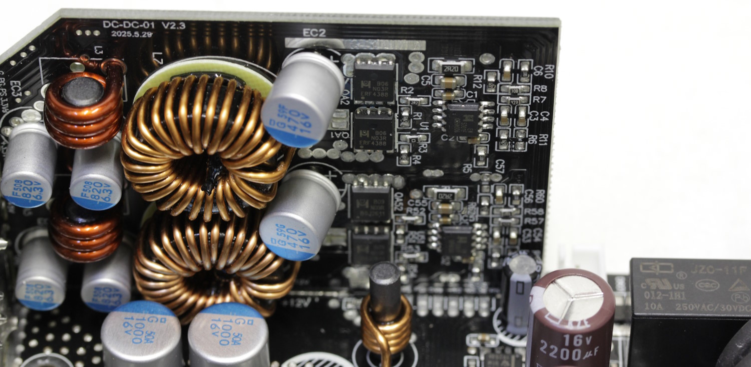

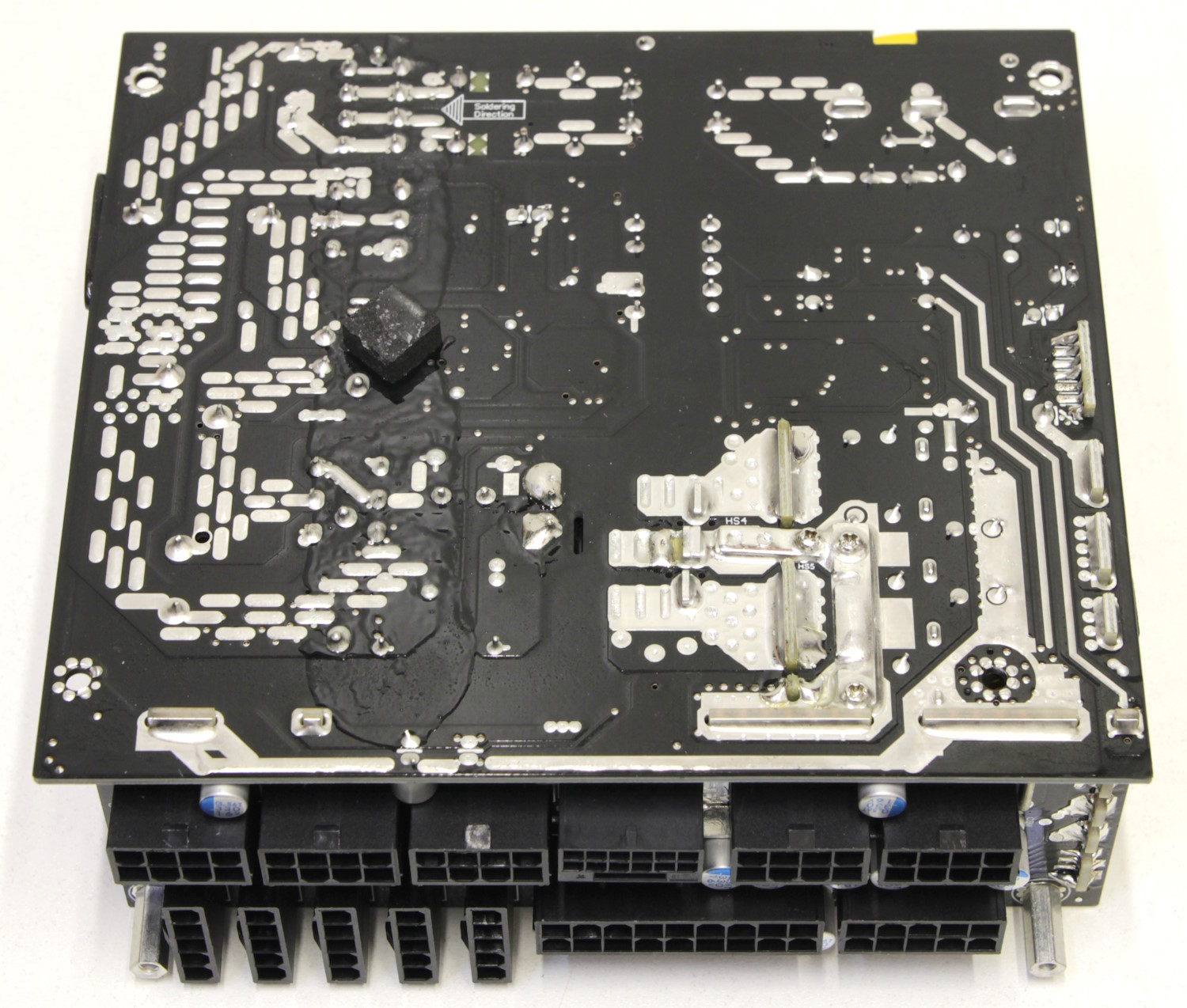

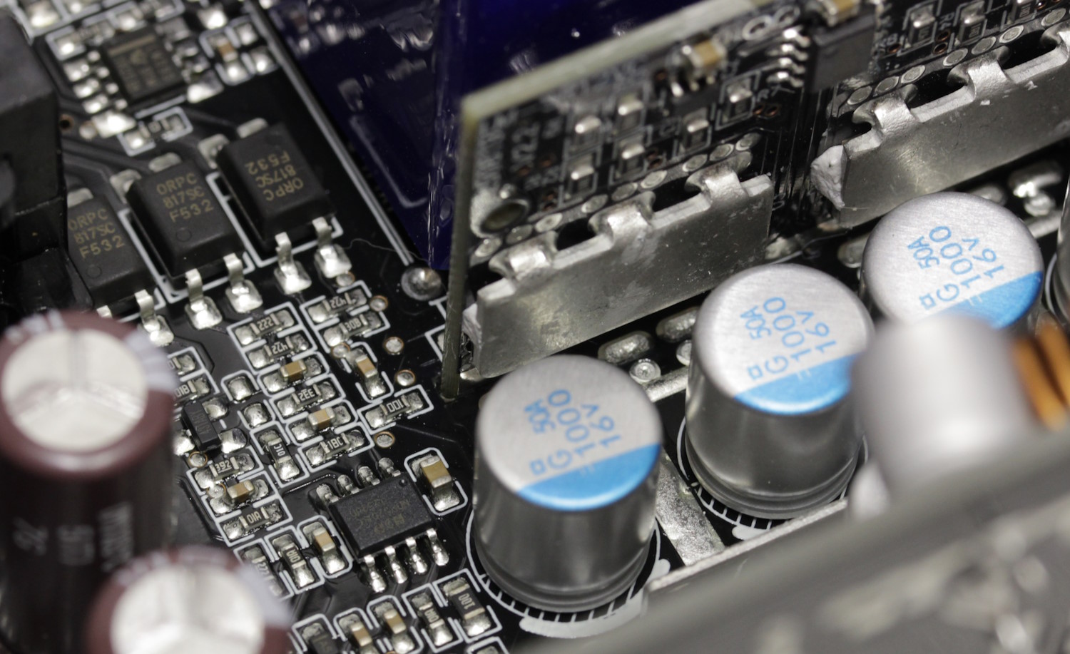

Шесть мосфетов 1D44L генерируют одну линию 12 В на другой стороне трансформатора. Они распаяны на ещё одной вертикальной плате и разделены на две группы по три штуки. Преобразователь DC-DC для линий напряжения 5 В и 3.3 В выполнен в виде отдельной платы, которая также установлена вертикально.

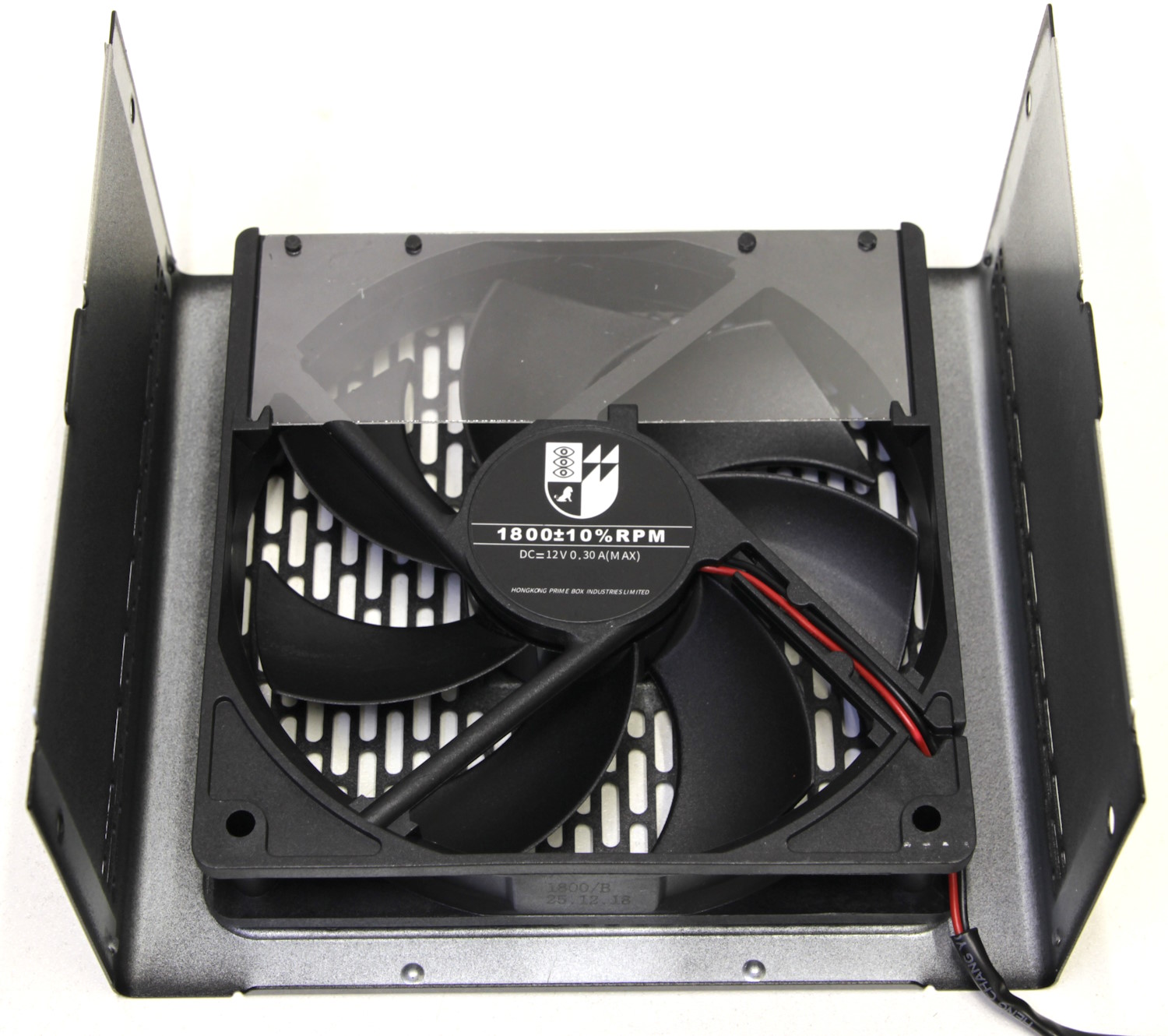

Что касается вентилятора размера 120 х 120 х 25 мм, то на наклейке информации о нём немного, но известно, что у него гидродинамический подшипник. Его максимальная скорость вращения составляет 1800 об/мин.

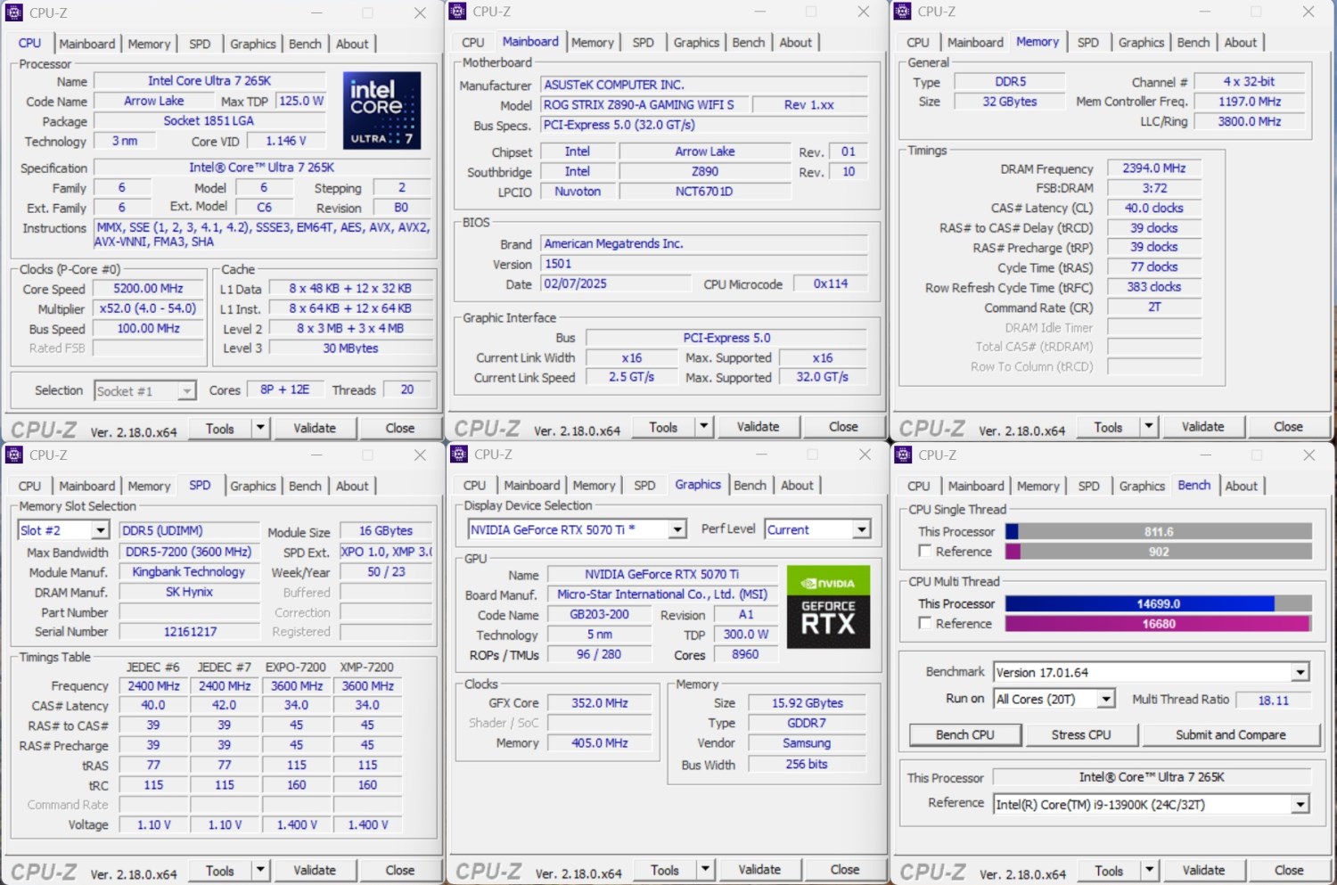

Тестирование блока питания Iron Pride Creator 750W проводилось на следующей конфигурации:
- Процессор: Intel Core Ultra 7 265K;
- Охлаждение: Deepcool LS720;
- Термоинтерфейс: GD900-1;
- Материнская плата: ASUS ROG Strix Z890-A Gaming WIFI S;
- Память: 2 x 16 Гбайт DDR5-7200, KingBank (SKhynix);
- Видеокарта: MSI GeForce RTX 5070 Ti Gaming Trio;
- Накопитель: MSI Spatium M570Pro 2 Тбайт;
- Блок питания: Iron Pride Creator 750W, 750 Ватт.
Температура в помещении находилась на уровне 22°C, а шум составлял 27.1 дБ.

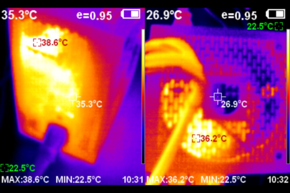

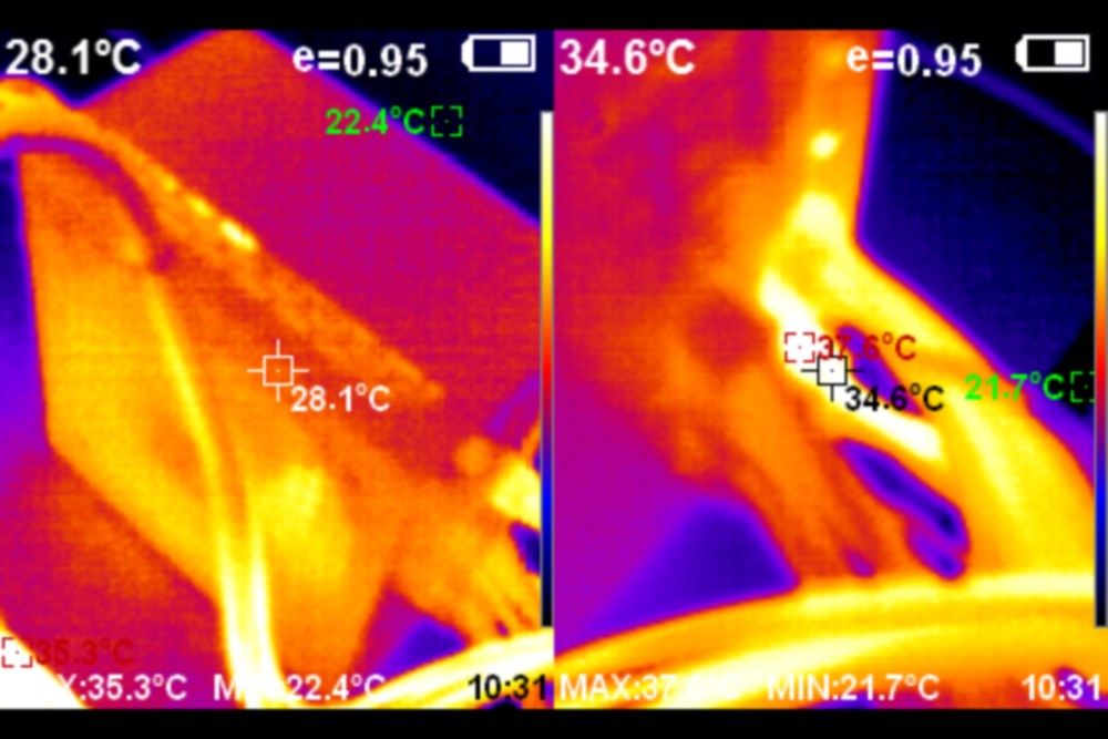

По данным тепловизора, блок питания в нагрузке греется не так сильно. Температуры отдельных компонентов доходят до 50°C, что не критично.
Шум от вентилятора становится заметен при потреблении около 500 Вт. Он постепенно увеличивается и на максимальной мощности отчётливо заметен. На расстоянии 1 м шум достигает около 38 дБ. Тихого режима нет, на старте вентилятор раскручивается до 700 об/мин. Уровень шума на той же дистанции составляет 28.9 дБ.
Как ни странно, кабели заметно не нагревались, даже 12VHPWR (12V-2x6). После продолжительной нагрузки заметно прогрелась только дополнительные четыре провода разъёма ATX 20+4-pin. И то это было всего 41°C. Температуры остальных кабелей и разъемов оставались в пределах обычного рабочего диапазона.
