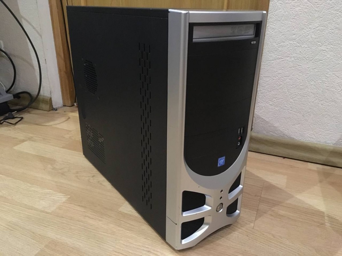

Корпусом у нас будет служить легендарный Foxconn TLA-570, который был весьма популярным лет 10-15 назад и только лично мной на таковом было собрано не один десяток сборок. А служить он нам будет, потому что я обтупился при апгрейде на Xeon с кулером на процессор, и он в этот корпус не влез)))
