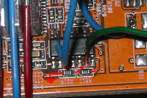

- титановая серебрянка никак не хотела отмыватся. Значит справа я выделил питание ядра: 1) - контроллер, 2) - мосфеты, 3) - конденсатор(с него снимаем выходное напряжение). Слева я обвёл мосфеты, которые формируют питание памяти - Верхний для Vdd нижний для Vddq(как ещё часто называют - питание выходных буферов).

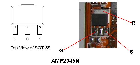

Смотрим на плату в области памяти - видим два мосфета. Можно было предположить, что рядом должен быть рулящий их контроллер (как в случае питания ядра), но осмотр платы (и гугл) показал обратное - ничего похожего. Я так понимаю это не редкий случай. Смотрим на микросхему памяти:

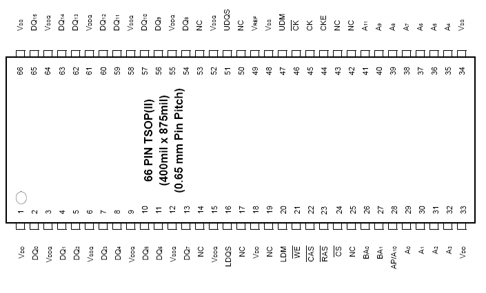

Первая нога и есть питание памяти (Vdd) - именно его обычно вольтмодят. Третья нога это питание выходных буферов (Vddq) - именно его часто не рекомендуют трогать, пугая сгоранием карточки. Берём звонилку (обычно мультиметр) становимся например на первую(vdd) ногу одним щупом и начинаем шарится в "окрестностях" другим. Т.е. находим кондёр (Большие и не очень бочонки около микросхем памяти) или несколько возможно - хоть один должен быть.

Отмеченный стрелкой вверху кондёр(это уже другой - там стоял поменьше) звонится с первой ножкой памяти - нашли. Также нашёл пустующюю площадку(отмечена красным кругом) для кондёра, находящегося паралельно первому. К слову, на фотографии карточки с оффициального сайта видно, что это место не пустует
. Тоже самое проделываем для Vddq: - отмеченный зелёным кругом конденсатор(точнее временно пустующая площадка) стоит как раз по питанию Vddq. Я сразу снял эти конденсаторы(было два по 470мФ ) и поставил вместо них 3 по 1000мФ-16В (В плане разгона это ничего не дало). Дальше начинаем звонить по мосфетам. Выяснилось, что Vdd идёт на одну ножку мосфета, Vddq - на другую. Поднимаем даташит на транзистор и смотрим:

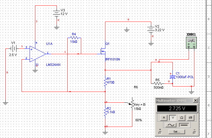

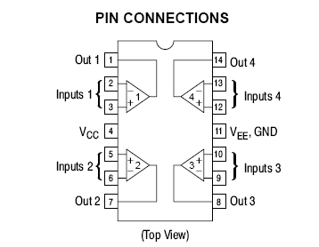

Vdd и Vddq звонятся с третьей(S) ножкой мосфета(каждый своего) - вот отсюда и берётся питание для памяти. Осталось выяснить как это дело управляется. Я прозвонил вторые ноги(отсюда они берут напряжение) мосфетов - не контачат между собой, значит питание берётся с разных напряжений. В моём случае мосфет питающий Vdd берёт питание с 5В АГП, если быть точнее 5В с АГП идут на пару диодов(хорошо видны слева от радиатора ядра), а потом на мосфет. Таким образом получается(после падения напряжения на диодах) 4.28В. А мосфет питающий Vddq берёт питание напрямую с 3.3В АГП. Управляются мосфеты по первой ножке(G) - вот и нужно выяснить откуда ведётся управление. На предыдущей фотографии я отметил синим квадратом микросхему - как раз на неё и вела дорога от мосфетов. Этой микросхемой оказалась довольно распространённая LM324 - 4-ре операционых усилителя в одном корпусе:
Выходы двух операционников шли как раз на мосфеты. Вот собственно и всё - осталось самая малость выяснить как это всё работает. Покрутившись немного мультиметром вокруг, была нарисована примерная схема работы данного стабилизатора. И в мультисиме(программа-симулятор схем) проверена:
Детали и номиналы не совпадают, но это не важно. Q1 на схеме наш мосфет, U1A - один из четырёх операционников LM324, V1 - 2.5В (на видеокарте идут со стабилизатора очень мелкой конструкции), V2 - напряжение, идущее на вторую(D) ногу мосфета с другой стороны получаем стабилизированное напряжение. Это напряжение возвращается через резистор R1, на минус операционника. Пара резисторов R1 и R2 составляют делитель этого напряжения. Если уменьшать напряжение между этими резисторами то, на выходе операциооника будет подниматся напряжение, открывая сильнее мосфет (что в общем то нам и нужно). Понизить это напряжение можно двумя способами: либо увеличивая R1, либо уменьшая R2. Обычно при вольтмодах уменьшают сопротивления, т.к. это физически легче зделать. Достаточно паралельно R2 подпаять переменный резистор. Что я и зделал.

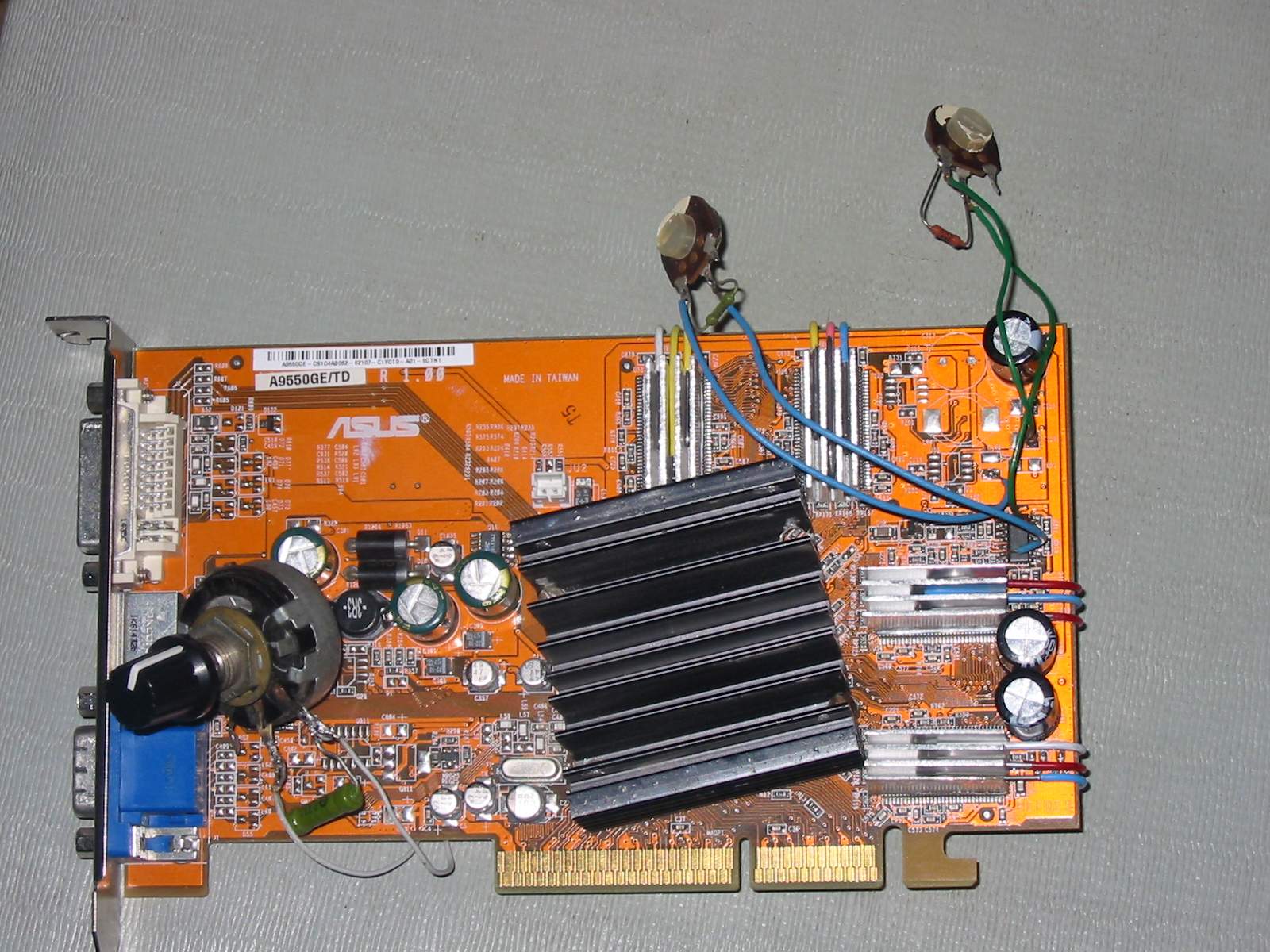

Приступим к практике. Вот собранная конструкция:
260кбайт
Номиналы резисторов(R1 и R2) разглядеть не удалось, поэтому сначала паял переменник на 15 КОм, но позже выяснилось что можно(и нужно) начинать с меньшего. Например 5 КОм. Переменники подпаиваем на минус соответсвующего операционника(вторые ноги переменников к любой ближайшей земле). Вот поближе:
Оба делителя я выделил, один из них подчеркнул даже.

На стабильность проверял ATITool'ом . Выставил на Vdd и Vddq по 2.85 В и начинаю понемногу увеличивать напряжение ядра. Примерно с 1.20(родное напряжение) и где-то до 1.3В о разгоне речь и не шла - и так артефакты сыпались немеряно. Начиная примерно с 1.35В появляется некоторая стабильность и даже удаётся память разогнать до 230Мц. Но если гнать ядро больше 400Мц, то снова лажа. Комбинируя вольтаж заметил, что если на ядре больше 1.5В, то ничего не помогает(ни увеличение вольтажа на память, ни уменьшение её частоты) - квадратного Ёжика(
) даже не видно. Стабилизировать удалось выставив 1.4В на ядро и 2.92В на vddq (стоит отметить, что напряжение на Vdd ни на что не влияло, поэтому синхронно с Vddq выставлял). При этом удалось пройти 3dmark2003 на частотах 500/500. Результат получился ненамного выше чем при безвольтмодовых 430/540.
Собственно основной вывод проведённого эксперимента: надо поднимать напряжение ядра синхронно с Vddq. При этом попадать довольно сложно ввиду неточности регулировки. При малейшем отклонении Ёжик покрывался множеством мелких точек (не свойственно обычным глюкам памяти). Никакие комбинации напряжений мне не дали поднять разгон памяти(стабильных 540 так и не наблюдал), но есть мнение, что если тщательнее подбирать напряжения, то можно достичь уровня разгона памяти как без вольтмода. При этому удастся существенно поднять частоту ядра.
