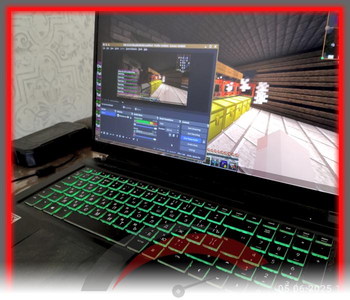

А теперь вернёмся к OBS Studio. С прошлого раза у меня осталась виртуальная машина, там установлен чистый Debian 12, пытался скомпилировать OBS из исходников, и всё застопорилось на недостаточно свежем ffmpeg. Debian 12 хоть и актуальный линукс, но он не способен предоставить актуальную версию ffmpeg, потому я собрал свои DEB пакеты и просто установил.
Но, как уже можно было заметить по терминалу на фоне, свежий fmpeg не сильно помог в компиляции OBS Studio, на этот раз мозги делает модуль NVENC, не находит зависимости нужные, а ведь никто не говорил в инструкциях о такой проблеме...
Потому отключаю встроенный в OBS модуль NVENC и вообще переключаю на модуль от ffmpeg, и так конфигурация завершается успехом, ну наконец!
Впрочем, конфигурация лишь половина дела, дальше компиляция, и вот тут начались очередные проблемы, беда в библиотеке libssh.so.4, вернее, в её отсутствии, и это вроде как уже моя проблема, что не вписал её в зависимости, ибо не знал. Но эта библиотека изначально не была прописана в зависимостях libavformat, так что тут спорный вопрос, а должен ли я был вписывать эту библиотеку? Тем более и без неё ffmpeg работал.
В общем, устанавливаю недостающую библиотеку, и, о чудо, компиляция пошла! Куча ругани на deprecated функции, но не страшно, критических ошибок не видно.
Неужели я наконец скомпилировал актуальный OBS Studio? Спустя столько мучений и подстав от разработчиков... Да! Оно работает! Осталось перенести в основную систему и протестировать! Правда, меня очень смущает тот факт, что собралось в режиме Debug, но про это ничего не сказано в официальной документации, неужели так надо?
Упс, что такое, не работает? Ох уж эти линуксы...
Короче, иду в файл конфигурации и только сейчас замечаю, что предоставленные разработчиками примеры требуют доработки, а именно — префикс установки, это уже моя ошибка, но вот про параметр CMAKE_BUILD_TYPE в документации ничего не сказано, так что изменяю Debug на Release, ведь это логично, надеюсь, сработает.
Запускаю конфигурацию и компилирую, а вот до установки дело не дошло, и тут вина писателей документации, что неправильно написали вторую половину команды, очередной косяк документаций.
По документации нужно ввести "cmake --install", но по факту нужно вводить "cmake --install /Path/To/Build/Dir"
В любом случае я наконец скомпилировал актуальную версию OBS Studio 31.0.0-308 (2025-05-28), и она даже работает, правда, нет NVENC кодировщика, но это ожидаемо, ведь в виртуальной машине не скомпилировать так программу, или что-то недосмотрел... И свою версию ffmpeg вроде как собирал без nvenc, хотя там чёрт ногу сломит в этих параметрах...
К слову, в отличие от сторонних AppImage-вариантов, где засунули половину линукса в контейнер, чтобы обойти характерную для Linux проблему ада зависимостей, мой вариант работает, потребляя адекватное количество ресурсов.
Скорее всего, не смогу запустить эту версию OBS в линуксах старее Debian 12, однако других вариантов у меня, пользователя, нет, ведь не существует официальных установочных пакетов, совместимых с Debian 12... Осталось проверить лишь один момент, сможет ли работать OBS Studio со старой версией ffmpeg 5.1, стандартной и последней для Debian 12, или придётся устанавливать мою версию 7.1. Удаляю свои пакеты, восстанавливая оригинальный ffmpeg.
И всё работает.
А ещё появился NVENC, предоставляемый системным ffmpeg, это радует. Однако отмечу один тонкий момент: в чистой операционной системе, в которой ещё не проводилась компиляция ffmpeg, оно не работает без ffmpeg версии 7.1, как это объяснить? Даже не знаю, вероятно, где-то остались хвосты в системе, возможно, кэшированные, благодаря которым оно и работает, в остальных случаях нужно подкидывать библиотеки libavcodec.so.61 и т. п.
