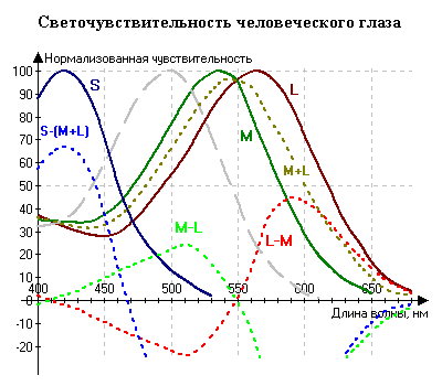

В человеческом глазе два типа рецепторов – «палочки», отвечающие за зрение в темноте и не различающие цвета, и «колбочки», способные распознавать цвет. Второго класса рецепторов три вида, ориентированных на восприятие трех основных цветов – «синего», «зеленого» и «красного». Однако характеристика чувствительности этих рецепторов просто ужасна, уж простите за столь нетехнический термин – зоны «зеленого» и «красного» практически накладываются и простираются в область «синего». Без дополнительной обработки человек видел бы мир в сине-желтой гамме.
Поэтому, параллельно основной теории восприятия цвета, существует альтернативная теория цвета Эвальда Геринга. Позже её развили Давид Хьюбл (David H. Hubel) и Торстен Вайзел (Torsten N. Wiesel), за что они были удостоены Нобелевской премией 1981 года. Суть их теории в том, что мозг обрабатывает поступающую информацию от глаза не в «красном» (L), «зелёном» (M) и «синем» (S) цветах, а оперирует понятием разности этих составляющих – минимальной и максимальной яркости; разности цветов «зелёного» и «красного» (M-L); «синего» и «желтого» (S-[M+L]). Позволю себе изобразить условное построение этих зависимостей.
Сплошными линиями изображены спектральные чувствительности «колбочек», то, как воспринимает мир наш глаз. Пунктирными линиями отмечены графики, полученные в результате простейших действий, предположительно выполняемых мозгом над первичной информацией из глаза. Серый график с редким пунктиром показывает кривую спектральной чувствительности «палочек».
После преобразования «зеленый» и «красный» уже не находятся один-в-другом, как это было в первичных компонентах «M» и «L», хотя следует отметить, что приведенный на рисунке пересчет не соответствует действительности – максимум чувствительности зеленого цвета находится где-то в районе 540-550 нм, а на данном графике в этом диапазоне получился ноль. Видимо, обработка в мозге идет не столь прямолинейно, с использованием массы адаптивных механизмов. Но, важнее здесь другое – максимумы чувствительности глаза (S, M, L) не соответствуют максимумам видимой чувствительности, полученной после обработки мозгом.
Если пик графика «L» приходится на 564 нм, то в разностной функции «L-M» он смещается на 590 нм. А он не может не сместиться, ведь красный цвет получается как «разностная» функция. Почему именно «разностная»? Просто потому, что спектры чувствительности «M» и «L» находятся настолько близко, входят один в другой, что различить цвета можно только одним способом – вычесть их один из другого, иного просто не дано, в мозг поступает только та информация, что приходит из фоторецепторов глаза.
Из данных рассуждений становится очевидным, что построение «интегральной кривой спектральной чувствительности глаза» в виде обычного нормального распределения лишено смысла. Я не стал отмечать эту характеристику на рисунке, она полностью повторяет «желтую» составляющую (M+L) с плавным спадом до нуля при длине волны 400 нм. Извините, глупость это. С «красной» и «зеленой» составляющими проблем не возникает, сложности начинают появляться при анализе синего цвета.
Фоторецептор видит синий цвет лучше всего в полосе 400-450 нм, а «интегральная кривая» вообще игнорирует этот диапазон. Я понимаю, что теории световосприятия и измерений разрабатывались задолго до люминесцентных ламп с их «линейчатым» спектром, но применять эту же технологию сейчас было бы ошибочным. А именно, для оценки уровня освещенности с учетом видимости глазом надо использовать три датчика с максимумами примерно на 420, 540, 590 нм и последующим их сложением с коэффициентами пересчета чувствительности этих составляющих. Обычным фотодиодом с простым полосовым фильтром не обойтись. Увы, КЛЛ такого не позволяет.

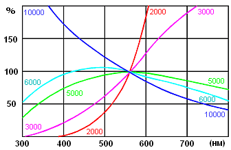

На более «крупном» графике уже четко заметна тенденция – форма спектра излучения мало зависит от цветовой температуры, меняется лишь длина волны ее максимума.
Говоря про цветовую температуру, надо помнить о двух моментах – во-первых, само значение цветовой температуры, которая может измеряться и вычисляться несколькими способами, описано в ГОСТ 23198-94, во-вторых, меру отклонения от кривой температуры черного тела, которое придает цвету свечения паразитный цветовой оттенок. Две лампы могут характеризироваться одной и той же цветовой температурой, но обладать различными оттенками свечения. И здесь сразу вспоминается продукция «GamBiT» с характерным фиолетовым светом.

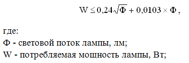

в) в отношении ламп люминесцентных со встроенным пускорегулирующим аппаратом:
соотношение потребляемой мощности и светового потока удовлетворяет выражению:

При измерении характеристик ламп данные требования учитываются - приведен расчет максимальной потребляемой мощности по пункту 3в. и на цветовом пространстве CIE 1931 размечена сетка допуска по пункту 8.
