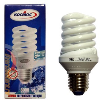

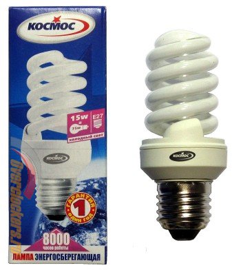

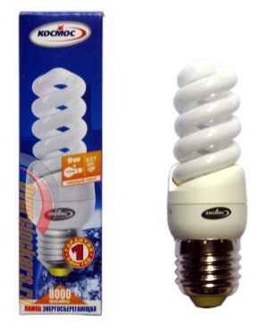

На корпусе ламп размещена ссылка на сайт «www.kosmos.ru», но его посещение, как и в предыдущем случае, лишено смысла, перед нами очередной представитель сайтов категории «мурзилка». Кроме рекламной чуши ничего полезного не найти, техническая документация оканчивается «Сайт временно не доступен» с датой 27/09/2010. Наиболее правдоподобная ссылка - kosmos.com.ua.
Модель: T2 SPC 9W E2727.
- Тип: спираль;
- Мощность: 9 Вт;
- Цветность: 2700К;
- Цоколь: Е27;
- Напряжение: 220-240 В;
- Рабочий ток: 75 мА;
- Световой поток: 420 Lm;
- Срок службы: 8 лет 2.7 часов/сутки, 8000 ч;
- Длина: 95 мм;
- Диаметр: 32 мм;
- Эквивалент: 9 W = 45 W.

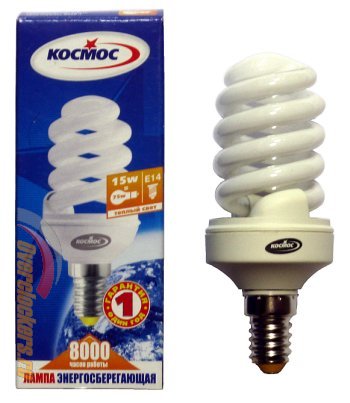

Модель: T2 SPC 15W E2727.
- Тип: спираль;
- Мощность: 15 Вт;
- Цветность: 2700К;
- Цоколь: Е14;
- Рабочий ток: 120 мА;
- Световой поток: 770 Lm;
- Длина: 100 мм;
- Диаметр: 42 мм;
- Эквивалент: 15 W = 75 W.
Все размеры и характеристики аналогичны модели «Е27», все отличие в установке другого цоколя.

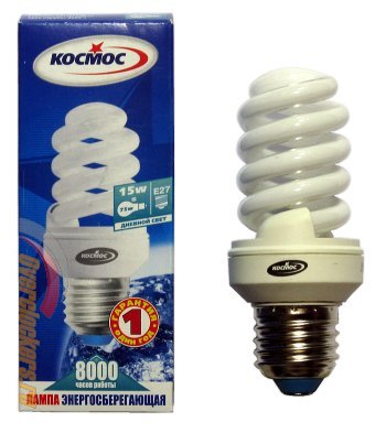

Модель: T2 SPC 15W E2742.
- Тип: спираль;
- Мощность: 15 Вт;
- Цветность: 4200К;
- Цоколь: Е27;
- Длина: 100 мм;
- Диаметр: 42 мм;
Модель: T2 SPC 15W E2764.
- Тип: спираль;
- Мощность: 15 Вт;
- Цветность: 6400К;
- Цоколь: Е27;
- Длина: 100 мм;
- Диаметр: 42 мм;

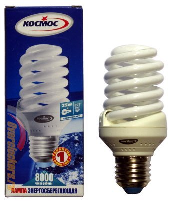

Модель: T2 SPC 25W E2742.
- Тип: спираль;
- Мощность: 25 Вт;
- Цветность: 4200К;
- Цоколь: Е27;
- Рабочий ток: 190 мА;
- Световой поток: 1250 Lm;
- Длина: 117 мм;
- Диаметр: 50 мм;
- Эквивалент: 25 W = 125 W.

Завершают список две лампы с маркировкой «без ртути». По крайней мере, именно так расшифровывают покупатели значок на упаковке.
Модель: T2 SPC 20W E2764.
- Тип: спираль;
- Мощность: 20 Вт;
- Цветность: 6400К;
- Цоколь: Е27;
- Рабочий ток: 160 мА;
- Световой поток: 1050 Lm;
- Длина: 105 мм;
- Диаметр: 50 мм;
- Эквивалент: 20 W = 100 W.

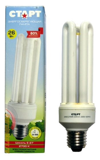

Модель: 26 3U.
- Напряжение: 230 В;
- Мощность: 26 Вт;
- Срок службы: 10000 ч;
- Высота: 162 мм;
- Диаметр: 47 мм;
- Цоколь: Е27;
- Цветность: 2700К;
- Эквивалент: 26 W = 150 W (на сайте =130 W).

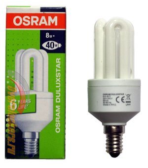

Модель: DULUXSTAR.
- №4008321063236;
- Тип: 3U;
- Мощность: 8 Вт;
- Цветность: 2700К;
- Цоколь: Е14;
- Световой поток: 400 Lm;
- Срок службы: 6 лет, 6000 ч;
- Эквивалент: 8 W = 40 W.

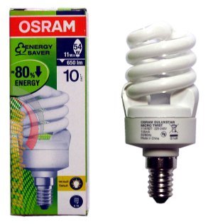

Модель: DULUXSTAR Micro Twist.
- Диаметр: 42 мм;
- №4008321619716;
- Тип: спираль;
- Мощность: 11 Вт;
- Цветность: 2700К;
- Цоколь: Е14;
- Рабочий ток: 105 мА;
- Световой поток: 650 Lm;
- Количество включений: 5000;
- Ra > 80;
- Прогрев катодов: да;
- Длина: 97 мм;
- Диаметр: 42 мм;
- Эквивалент: 11 W = 54 W.

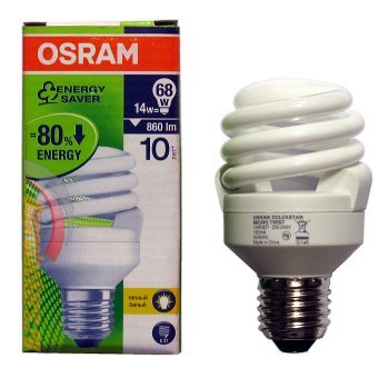

- №4008321619891;
- Тип: спираль;
- Мощность: 14 Вт;
- Цветность: 2700К;
- Цоколь: Е27;
- Световой поток: 860 Lm;
- Ra > 80;
- Срок службы: 10 лет 2.7 часов/сутки, 10000 ч;
- Длина: 103 мм;
- Диаметр: 42 мм;
- Эквивалент: 14 W = 68 W.

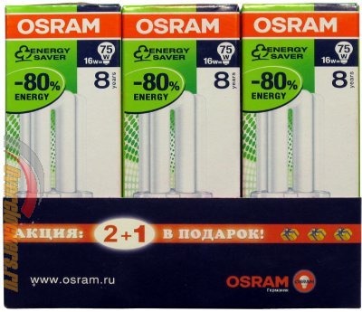

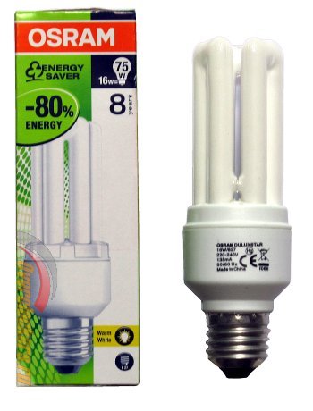

В следующем случае мне немного повезло, поскольку лампы продавались блоком на три штуки по весьма заманчивой цене.
Внешне КЛЛ выглядит следующим образом.
Модель: DULUXSTAR.
- №4008321521750;
- Тип: 3U;
- Мощность: 16 Вт;
- Цветность: 2700К;
- Цоколь: Е27;
- Световой поток: 900 Lm;
- Эквивалент: 16 W = 75 W.

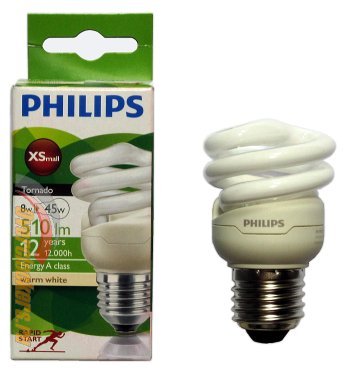

Модель: Tornado 8W.
По традиции, есть сайт, но отсутствует документация на данную модель.
- Тип: спираль;
- Мощность: 8 Вт;
- Цветность: 2700К;
- Цоколь: Е27;
- Рабочий ток: 65 mA;
- Световой поток: 510 Lm;
- Количество включений: 20000;
- Прогрев катодов: да (очень долгое включение, ~5 с);
- Срок службы: 12 лет, 12000 ч;
- Длина: 87 мм;
- Диаметр: 48 мм;
- Эквивалент: 8 W = 45 W.

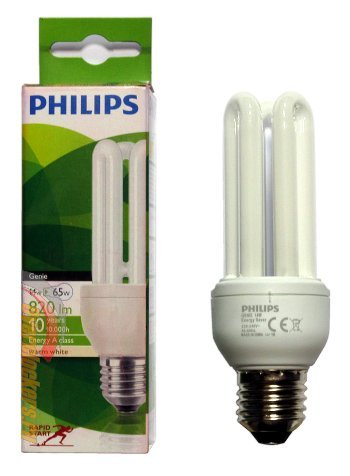

Модель: Genie 14W.
- Тип: 3U;
- Мощность: 14 Вт;
- Цветность: 2700К;
- Цоколь: Е27;
- Рабочий ток: 100 mA;
- Световой поток: 820 Lm;
- Ra = 82;
- Срок службы: 10 лет, 10000 ч;
- Длина: 132 мм;
- Диаметр: 44 мм;
- Эквивалент: 14 W = 65 W.
