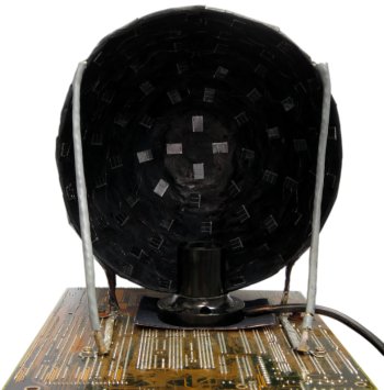

Для первого условия требуется фотометрический шар, который (при некоторых оговорках) можно изготовить самостоятельно.
Полный шар изготавливать нет необходимости, хватит и его половины – компактные люминесцентные лампы довольно симметричны и световой поток в оба полушария примерно одинаков. Конечно, можно было изготовить и полный вариант, но к улучшению точности это бы не привело – замкнутое пространство приводит к повышению температуры объекта, да и отраженные лучи не полностью поглощаются темной поверхностью и частично переотражаются во вторую половину сферы, складываясь с основным световым потоком лампы. Для более-менее адекватного восприятия освещенности необходимо большое количество датчиков, поэтому выбрано их повышенное число - 73 штуки, равномерно распределенное по внутренней поверхности полусферы.
Как показала проверка в работе, у данного решения существуют довольно существенные недостатки, но к моменту выяснения этих дефектов все лампы были уже измерены и отправлены на стенд, а потому что-то изменять в его устройстве не представляется возможным. Увы, не всё удается с первого раза.

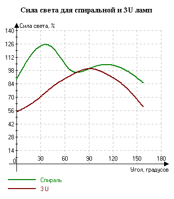

Решение со сферой является вынужденной мерой, иначе просто нереально получить информацию о деградации яркости КЛЛ по мере ее работы - очень уж неравномерна сила света в различных направлениях и это исключает «ручное» измерение яркометром.
Для примера, возьмем «спиральную» и «3U» лампы:
За «0» градусов принята точка над лампой, прямо противоположная ее цоколю.
Характер распределения силы света неравномерен, особенно у «спирали» с ее явным увеличением интенсивности под углом около 45 градусов к оси. Снимать данные кривые вручную с последующим интегрированием по всей поверхности – задача не столько трудная или нудная, вовсе нет, при этом резко падает точность замера. Поэтому пришлось отказаться от обычного яркометра в пользу самодельного устройства. Впрочем, и ему нашлось применение.

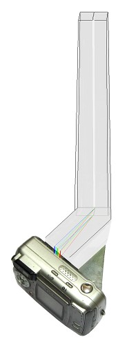

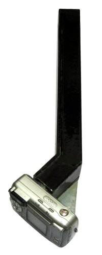

Для проведения работ был изготовлен щелевой дифракционный спектрометр по самой тривиальной технологии:
Всё просто – свет проходит через узкую щель, попадает на дифракционную решетку и разлагается в спектр. Если изготавливать из элементов сантехники, то на сборку можно потратить всего пару часов. Но, увы, ничего осмысленного с данного аппарата получить не удастся, фотоаппарат не предназначен для снятия спектра. По крайней мере, та «мыльница», что была использована в моём аппарате. Проблема даже не столько в насыщении пиков уровня, сколько в нелинейности фильтров R-G-B матрицы фотоаппарата.

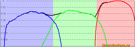

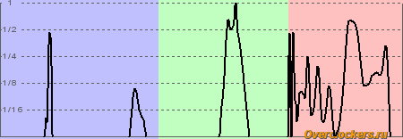

В качестве образца света снята галогенная лампа накаливания. По теории, интенсивность цвета должна снижаться по мере перемещения в высокочастотную часть спектра (синий цвет), здесь же творится черт-те-что, особенно на стыке зеленого и красного. Вполне очевидно, что «измерения» на таком оборудовании откровенно несостоятельны. Однако существует механизм калибровки, который способен повысить точность – спектр образцовых источников света монотонно спадает от «красных» к «синим» цветам, причем данная зависимость известна и зависит, по большому счету, только от температуры нити накала.
А это означает, что хотя фотоаппарат и не удовлетворяет по качеству работы, но может быть использован с калибровочным профилем. Понимая очевидную глупость задачи, готовую программу искать даже не пытался, пришлось написать что-то свое. Попутно обнаружились нелинейности не только по разделительным фильтрам, но по уровням и цветам. Для данного фотоаппарата гамма непостоянна и уменьшается по мере снижения уровня.
Конечно, я пробовал найти более подходящий вариант фотоаппарата, но среди «мыльниц» плохо то одно, то другое. Где-то игнорируется фиксированный режим цветового баланса, где-то чудовищно обрезается уровень (насыщение). Увы, «дешево и хорошо» – это сказка.

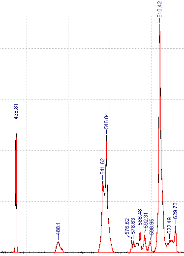

Ладно, сделано и откалибровано, но насколько всё это соответствует действительности? На просторах интернета много работ по измерению спектра люминесцентных ламп, можно попробовать найти что-то похожее и сравнить с показателями самодельного устройства.
Например, в статье «Спектроскопия» сайта «Новое и старое» приводятся численные данные замера КЛЛ Navigator NCL-3U-15-827-E27. Точно такой же лампы приобрести не удалось, просто не подвернулось под руку. Как мне кажется, ближайшей к ней будет «Космос 2700К», модели 9 и 25 Вт.
Данные статьи:
У меня для ламп «Космос 2700К» вышло следующее:
Для единообразия пересчитаю величины в процентах от максимума зеленого цвета (546.04 нм).

Довольно хорошо видно, что спектр с низким уровнем примерно совпадает (завышение одинаковое, около 20%), а вот высокий уровень искажен – особенно это касается зоны красного цвета. И тому, и другому есть простое объяснение: хотя в фотоаппарате и была выставлена отрицательная коррекция экспозиции, но всё равно он ограничил уровень. Свою лепту внесла коррекция профиля в программе – «форма» спектра восстановлена правильно, насколько это возможно, но обрезанные максимумы по цветам R-G-B перестали быть «максимальными» значениями. Посмотрите, у красного на длине волны около 612 нм очень «размазанная» (плоская) верхушка, что явно следует из ограничения уровня.
Хоть это и не совсем верно, но на общее распределение спектра не оказывает существенного влияния, «отрезанное» не вносит столь уж значимый вклад в общую энергию свечения, который формирует цвет свечения лампы.
К слову, спектр ртути и люминофора не зависит «от чего-либо», поэтому на графиках нет разметки длин волн – это загромоздит и так мелкие картинки, а цифры везде одни и те же.

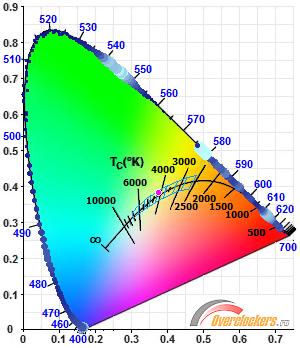

Программа считает отношение средней энергии излучения к ее максимальному значению, как простейший вариант оценки равномерности излучаемого света. Кроме того, она строит диаграмму цветового пространства CIE 1931, что позволяет получить цветовую температуру источника света.
К обычному графику температуры черного тела и «рискам» цветовых температур добавлена сетка зон на соответствии приложения №2 требований «Постановления №602».

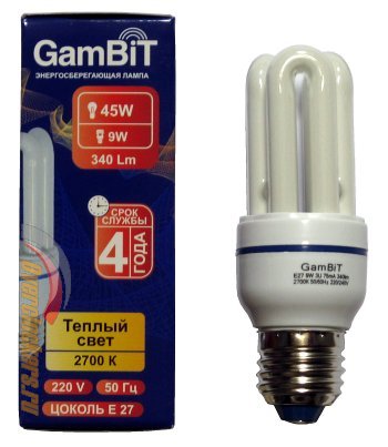

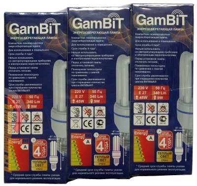

В магазине были КЛЛ в упаковках двух цветовых гамм – синей и желто-зеленой. Первый вариант исполнения приобретен в виде двух блоков - лампы 9 Вт, три штуки и 13 Вт, пять штук.
В блок входят три лампы:
Модель: RF 051.
- Тип: 3U;
- Мощность: 9 Вт;
- Цветность: 2700К;
- Цоколь: Е27;
- Напряжение: 220 В 50 Гц;
- Световой поток: 340 Lm;
- Срок службы: 4 года;
- Длина: 110 мм;
- Диаметр: 41 мм;
- Эквивалент: 9 W = 45 W.

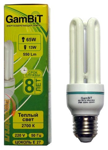

От «синей» серии переходим к «желто-зеленой». Увы, на сайте производителя и в описании на коробках ламп нет никакого упоминания о цветной дифференциации штанов ламп.
Модель: RF 064.
- Тип: 3U;
- Мощность: 13 Вт;
- Цветность: 2700К;
- Цоколь: Е27;
- Световой поток: 550 Lm;
- Срок службы: 8 лет;
- Длина: 130 мм;
- Диаметр: 41 мм;
- Эквивалент: 13 W = 65 W.

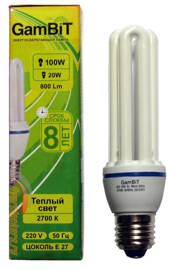

Модель: RF 066.
- Тип: 3U;
- Мощность: 20 Вт;
- Цветность: 2700К;
- Цоколь: Е27;
- Световой поток: 800 Lm;
- Длина: 145 мм;
- Диаметр: 41 мм;
- Эквивалент: 20 W = 100 W.
