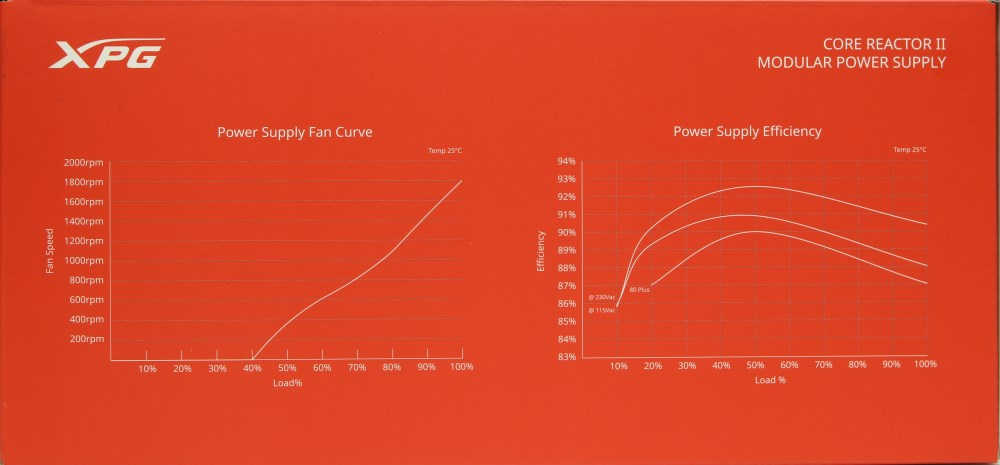

Один отображает кривую работы вентилятора, а другой КПД блока в зависимости от мощности. Если я правильно понял первый, то вентилятор на блоке не работает до достижения 40% нагрузки блока, а потом включается и его обороты растут практически линейно.
На всякий случай я проверил эту информацию на сайте и там точно такой же график. Видимо, так планировали сделать изначально, но потом передумали потому, что у меня логика работы вентилятора оказалась немного другой. На одном из торцов находятся QR коды и штрих-коды.

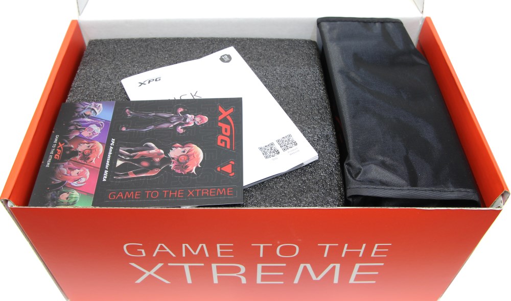

Коробка изготовлена из плотного картона, она открывается спереди. После открытия мы видим прямо сверху комплект наклеек и инструкцию. Ниже находится каркас из вспененного полиэтилена, где скрывается сам блок питания, а справа сумка, в которой прячутся кабели.
Больше внутри ничего нет.
Комплект поставки здесь неплохой. Прежде всего это руководство по использованию и комплект наклеек.

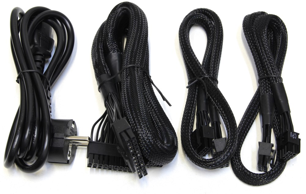

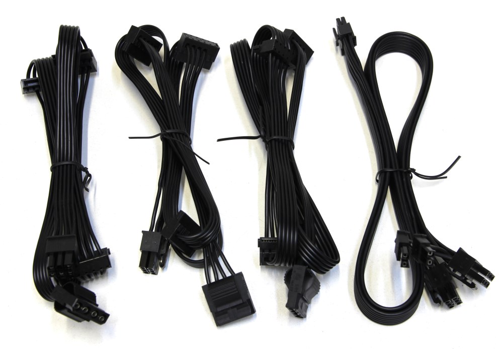

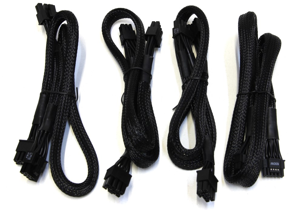

Также в комплекте есть много кабелей потому, что блок модульный. Также есть основной кабель питания и винты крепления.
Все кабели вместе взятые весят немного меньше самого блока питания. Длинна кабелей составляет в среднем 650 мм, а для SATA и MOLEX разъёмов они длиннее.

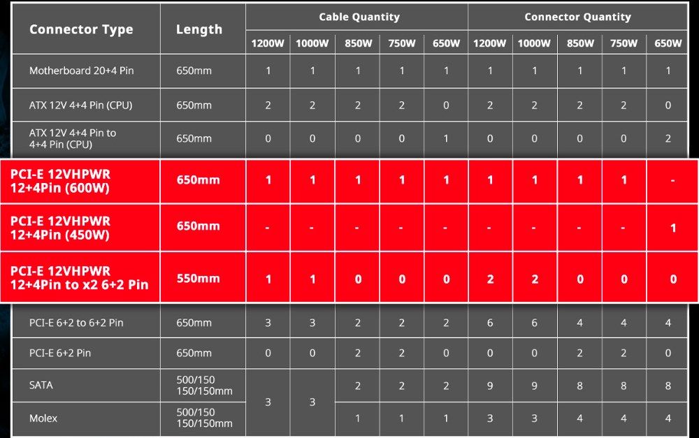

В комплект входят:
- Один кабель питания материнской платы 20+4 Pin;
- Два кабеля дополнительного питания процессора ATX12V с разделением 4+4 Pin;
- Один кабель для видеокарт 12VHPWR (600 Вт);
- Один кабель-переходник для видеокарт 12VHPWR - 2 x PCI-e 6+2 Pin
- Три кабеля для видеокарт 2 x PCI-e 6+2 Pin;
- Три кабеля для трёх устройств SATA и одного MOLEX.
В первую очередь расстроило отсутствие стяжек. Хотелось бы несколько штук на липучках для многократного использования. Зато в комплекте есть необычный кабель-переходник 12VHPWR - 2 x PCI-e 6+2 Pin, который может пригодиться для пользователей, которым пока не нужен новый разъём. Часть кабелей в оплётке, а другие плоские и без неё.

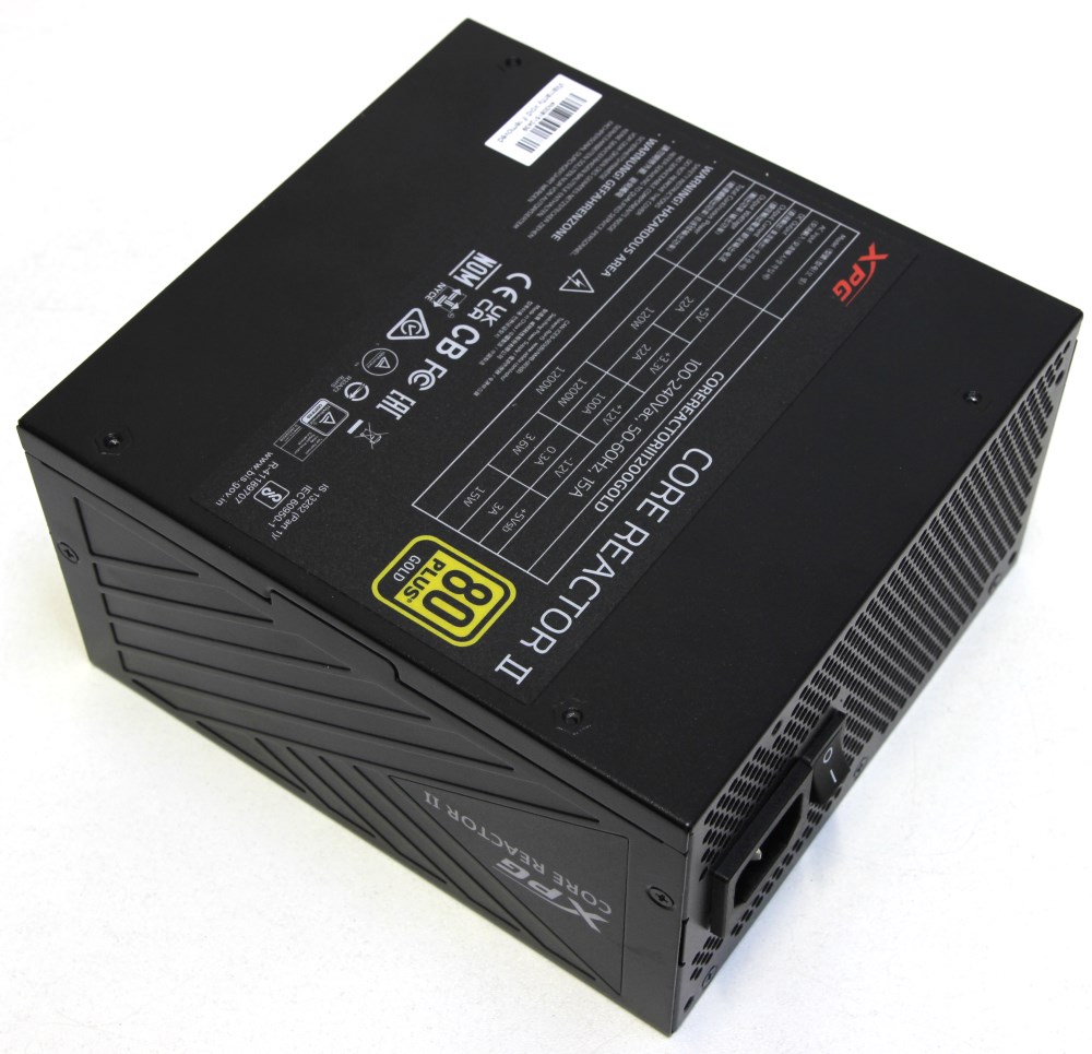

Габариты блока составляют 150 х 160 х 86 мм, вес без кабелей около 1,822 кг. Корпус стальной, толщина металла около 0,6 мм. Сверху он окрашен порошковой краской в чёрный матовый цвет. На корпусе есть несколько декоративных вставок, а на одном из винтов присутствует гарантийная пломба.

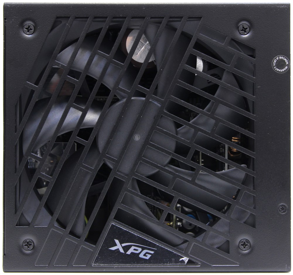

Вентилятор один размером 135 х 135 мм. Он установлен под крышкой корпуса, в которой проделано множество прорезей. Поэтому отдельной решётки типа «гриль» тут нет. Логотип производителя выполнен в виде вставки на корпусе.

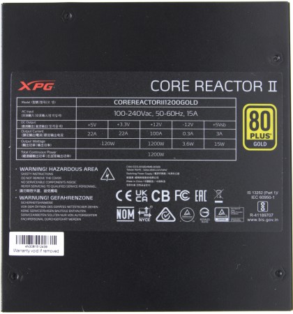

С противоположной стороны находится информационная табличка. На ней есть сведения о модели устройства, мощности и таблица с показателями тока по линиям. Также есть значок 80 Plus Gold.

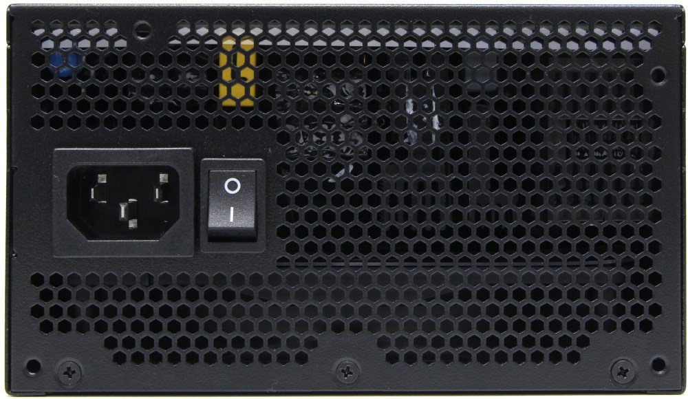

Сзади устройства находятся вентиляционные отверстия. Здесь же находится разъём для подключения силового кабеля и выключатель. Кнопки бесшумного режима тут нет, видимо он работает автоматически, судя по графику на упаковке.
В моём случае вентилятор работал постоянно и не останавливался даже на малой мощности. Скорость вращения была около 500 об/мин, а шум составлял 28,1 дБ на расстоянии 30 см.
Согласно графику, при достижении 40% мощности вентилятор должен включаться. Тут есть два варианта: либо у меня просто оказался такой экземпляр, либо производитель внёс изменения в логику работы вентилятора уже после того, как графики были отпечатаны и опубликованы на сайте. Есть ещё третий вариант – особенность именно старшей модели на 1200 Вт, а у остальных модификаций всё соответствует графику.
Лично для меня, как для пользователя, лучше, чтобы вентилятор работал постоянно на минимальных оборотах, чтобы не волноваться за компоненты внутри блока и не думать о возможном перегреве. Несмотря на опубликованный на сайте точно такой же график рядом присутствует такая надпись:
«Интеллектуальная кривая вентилятора обеспечивает бесшумную работу даже при полной мощности. Для повышения эффективности и увеличения срока службы вентилятор запускается при низкой скорости. Таким образом увеличивается срок службы блока питания.» Видимо, здесь какие-то трудности перевода потому, что я ничего не понял.

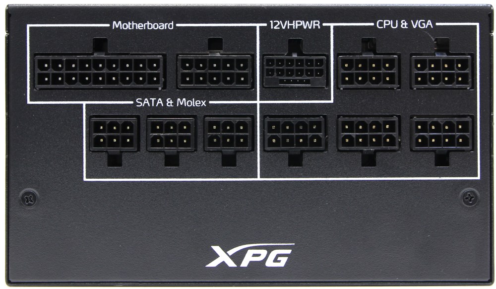

Блок питания полностью модульный, поэтому с противоположной стороны находятся коннекторы для кабелей. Коннекторы разделены на группы и выделены белыми линиями в отдельные зоны. Всё подписано и очень информативно. Что-то перепутать тут невозможно.
Кстати, совсем неочевидная ситуация: кабели от блока XPG CyberCore 1300W Platinum полностью подошли. Вообще же я сталкивался с тем, что у разных производителей нет какого-то общего стандарта для подключения, поэтому кабели от одного блока могут не подойти к другому.

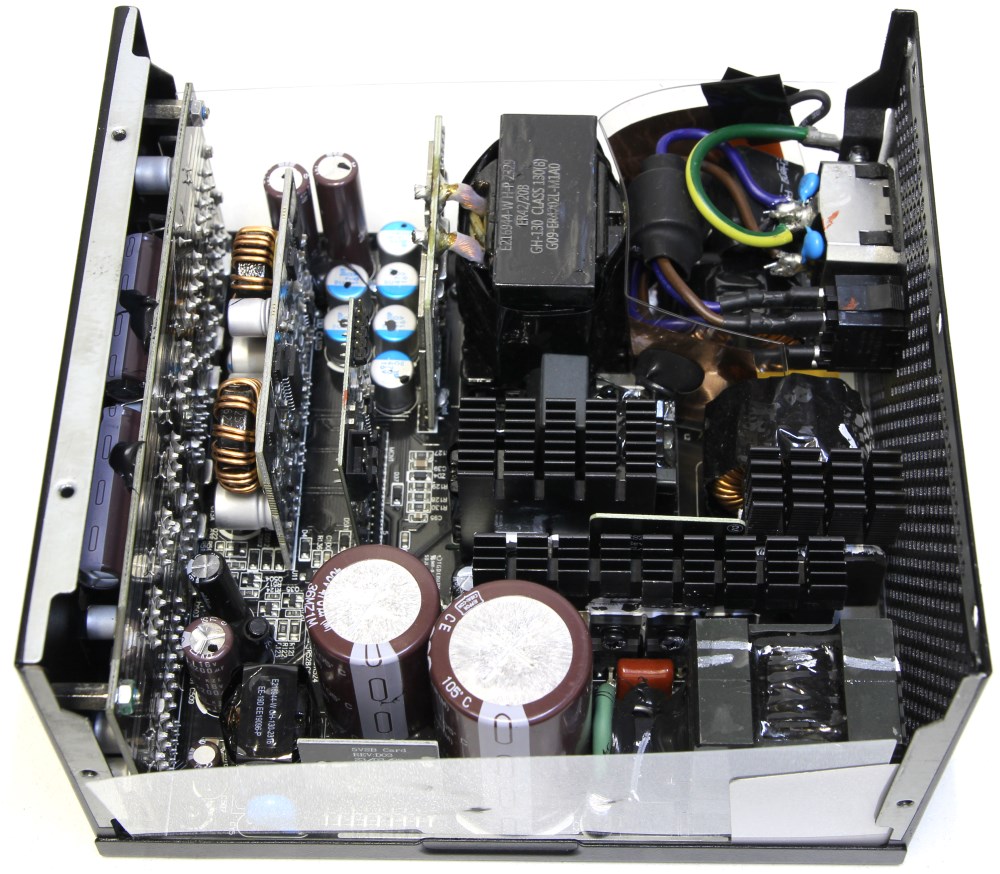

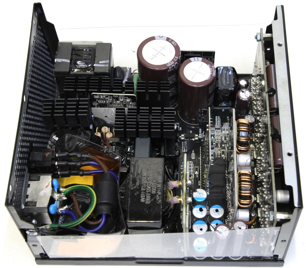

Что касается модели XPG Core Reactor II 1200W, то здесь снова решили использовать проверенную платформу CWT (Channel-Well Technologies) CSZ. Она встречается в блоках питания DeepCool, Montech, MSI и других. В данной платформе применяется большое количество различных элементов защиты (OCP / OVP / UVP / OPP / SCP / OTP / NLO / SIP), о чём производитель сообщает на сайте.

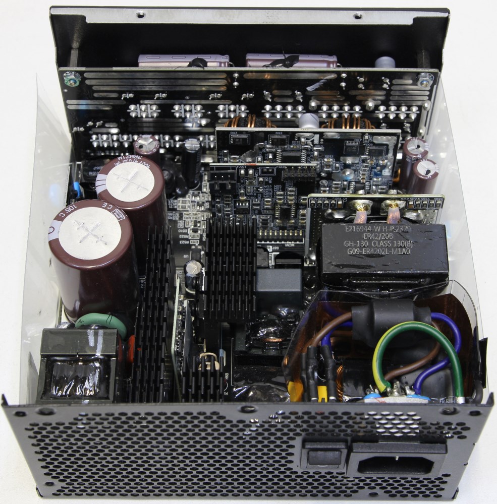

Компоновка внутри достаточно плотная, что характерно для этой платформы. Поэтому блок питания достаточно тяжёлый и весит около 1822 г.

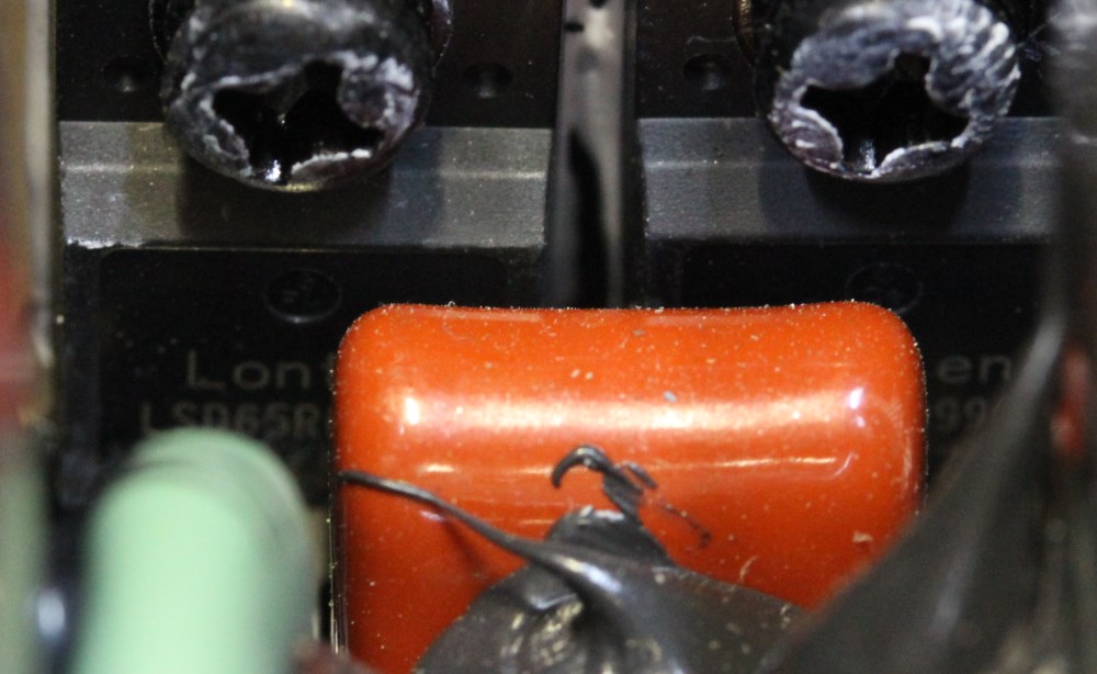

Фильтрация начинается прямо на входе с обратной стороны розетки и продолжается на основной плате, где в общей сложности используются четыре керамических конденсатора Y, два полимерных конденсатора X, два металлооксидных варистора MOV и две фильтрующие катушки индуктивности.
Учитывая, что в некоторых блоках питания отсутствуют MOV, приятно было увидеть их здесь, поскольку эти компоненты используются для стабилизации всплесков напряжения в сети переменного тока и наблюдаются в основном в премиальных моделях.

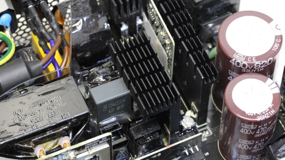

Активная схема PFC использует два мостовых выпрямителя WeEn Semiconductors WNB2560M, находящихся с обеих сторон самого маленького радиатора.

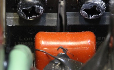

Далее мы видим три силовых МОП-транзистора Lonten LSD65R099HT для активной схемы PFC. Они находятся на одном радиаторе с диодом Шоттки CREE C3D12065A в качестве повышающего диода APFC.
К оставшемуся радиатору прикреплены два силовых транзистора Infineon IPA60R099P6.

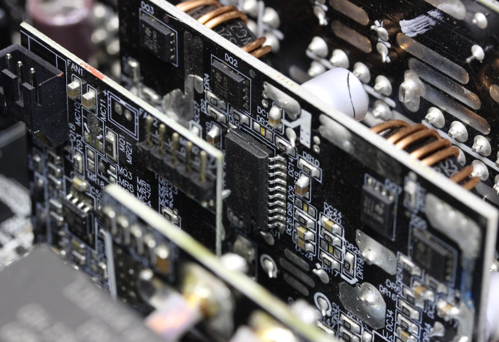

Микросхемы Champion CM6500UNX и SyncPower SPN5003 являются частью схемы контроллера APFC, расположенной на вертикальной печатной плате между радиаторами. Рядом распаяны два крупных японских конденсатора фирмы Nippon Chemi-CON на 400В 820 мкФ и 470 мкФ, что даёт общую ёмкость 1290 мкФ.
Как и в большинстве современных высокоэффективных источниках питания, все выпрямители вырабатывают выходное напряжение 12 В, а линии 5 В и 3,3 В генерируется из выходного напряжения 12 В с помощью преобразователя постоянного тока.

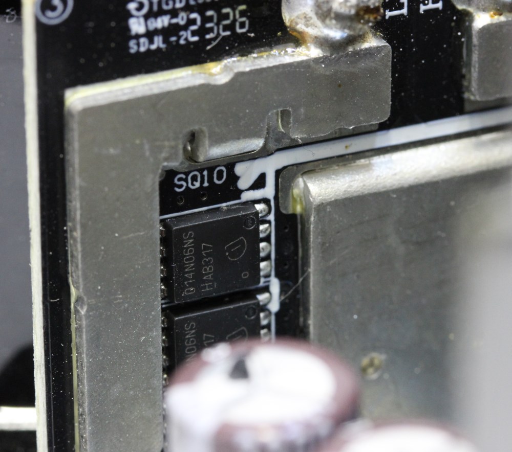

За формирование линии 12 В отвечают десять МОП-транзисторов Infineon BSC014N06NS, которые расположены на плате расширения сразу после трансформатора.
Линии 5 В и 3,3 В генерируются двумя МОП-транзисторами UBIQ Semiconductor QN3107M6N и двумя МОП-транзисторами QM3054M6, которые распаяны на другой плате расширения. На ней же находится ШИМ-контроллер uPI Semi uP3861P.
А вот микросхема мониторинга Weltrend WT7502R, расположенная на вертикальной печатной плате рядом с компонентами вторичного каскада. Она обеспечивает защиту от повышенного/пониженного тока и повышенного/пониженного напряжения. По соседству находится контроллер вентилятора Microchip PIC16F1503.

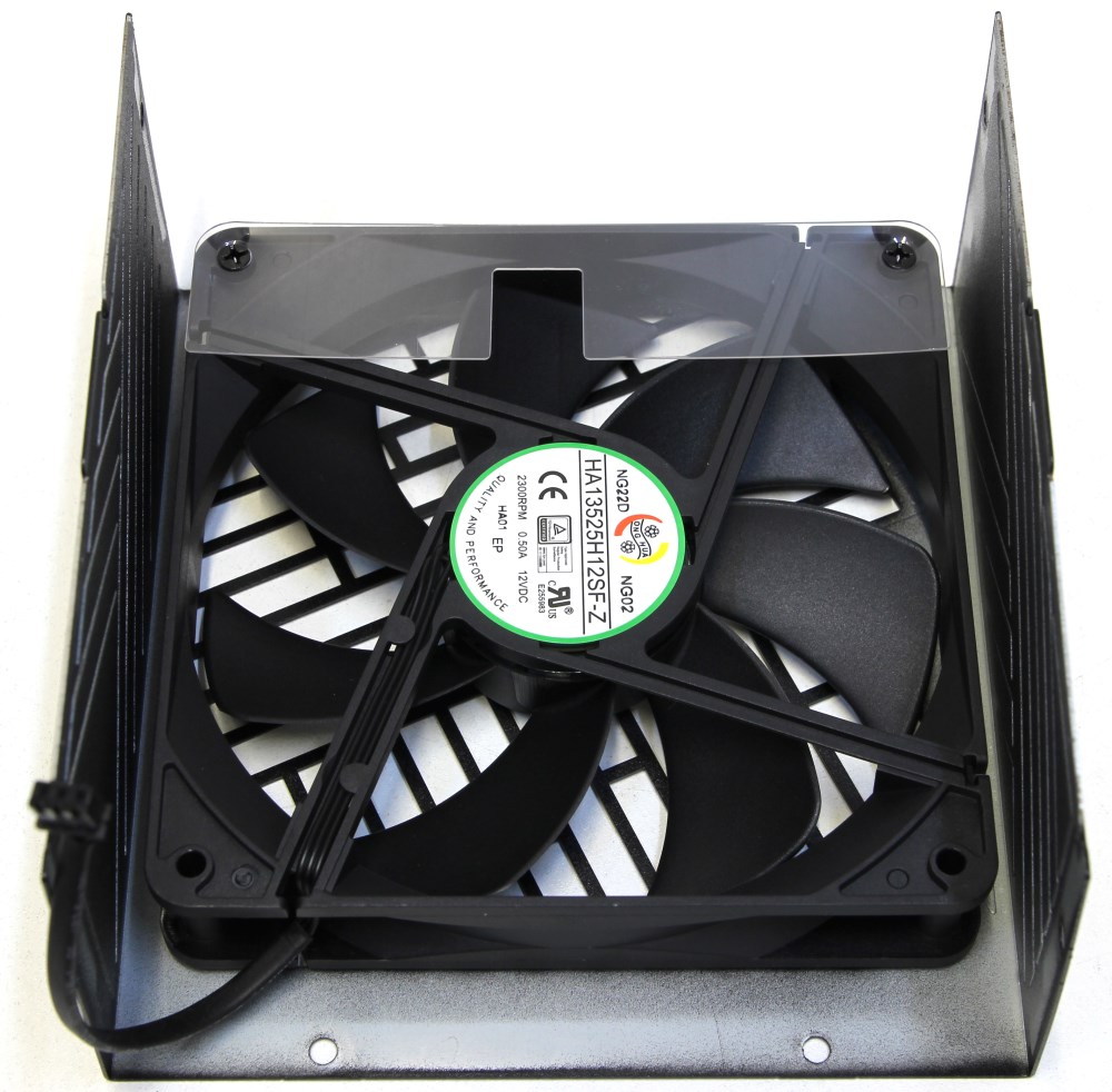

Кстати, здесь используется знакомый вентилятор размера 135 х 135 мм производства компании Hong Hua модель HA13525H12SF-Z. Его максимальная скорость вращения составляет 2300 об/мин. Точно такой же можно обнаружить в блоке DeepCool PX1000G на похожей платформе CWT CSZ.

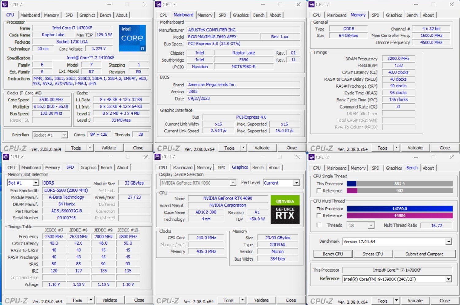

Тестовая конфигурация
Тестирование блока питания XPG Core Reactor II 1200W проводилось на следующей конфигурации:
- Процессор: Intel Core i7-14700KF;
- Охлаждение: Deepcool LS720;
- Термоинтерфейс: GD900-1;
- Материнская плата: ASUS Maximus Z690 Apex;
- Память: 2 x 32 ГБ DDR5-6400, A-Data (SKhynix);
- Видеокарта: Inno3D GeForce RTX 4090 X3 OC;
- Накопитель: XPG Legend 960 MAX 1 Тбайт;
- Блок питания: XPG Core Reactor II 1200W, 1200 Ватт.
Температура в помещении находилась на уровне 22°C, уровень шума составлял 27.1 дБ.

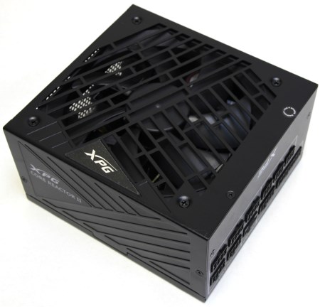

XPG Core Reactor II 1200W – это полностью модульный блок питания с сертификатом 80 Plus Gold, построенный на популярной и хорошо себя зарекомендовавшей платформе CWT (Channel-Well Technologies) CSZ. Платформа уже рассмотрена вдоль и поперёк, используют её самые крупные бренды и все они дают на свои модели по 10 лет гарантии. Это хороший срок, который косвенно свидетельствует о высоком качестве устройств. Внутри всё сделано достаточно аккуратно, используются японские конденсаторы фирмы Nippon Chemi-Con, блок оборудован тихим вентилятором и внушает надёжность, а длительный гарантийный срок лишь добавляет уверенности.
Кстати, вентилятор работает даже на малой мощности, что положительно сказывается на температурном режиме компонентов внутри. У некоторых производителей есть полностью бесшумный режим, когда вентилятор останавливается, но в данном случае он просто работал на минимальных оборотах. И, на мой взгляд, это правильно, поскольку шума всё равно нет (или его заглушают другие вентиляторы в системе), но при этом все компоненты хорошо охлаждаются и нет пограничных состояний, когда вентилятор ещё не запустился, а внутри что-то уже заметно прогрелось.
В комплекте идет интересный кабель, который, наоборот, преобразует разъём 12VHPWR в одну линию PCI-e 8-pin. Понятно, что такое сейчас не очень актуально, но производитель подумал даже об этом. Чего бы ещё хотелось? Лично мне не хватило в комплекте стяжек на липучках. Ими очень удобно стягивать пучки кабелей и крепить их к разным элементам корпуса. Можно купить пачку нейлоновых, чтобы один раз собрать и забыть, но мне приходится часто всё собирать и разбирать и поэтому удобнее использовать многоразовые на липучках.
Что касается цены, то она сопоставима с аналогами на этой же платформе и тут нужно смотреть на акции или распродажи в разных магазинах. Что ещё понравилось? Например, неочевидная вещь: модульные кабели XPG CyberCore 1300W Platinum оказались абсолютно совместимы с этим блоком и наоборот, кроме отдельного 12VHPWR. Также здесь наблюдается высокий уровень КПД на всём диапазоне мощности.
Каких-то недостатков вроде писков или свистов в моем случае не выявилось. Перед нами отличный блок по приемлемой цене, а для тех, кому нужна мощность меньше, есть другие модели в линейке, предлагающие 650 Вт, 750 Вт, 850 Вт, 1000 Вт и 1200 Вт.
