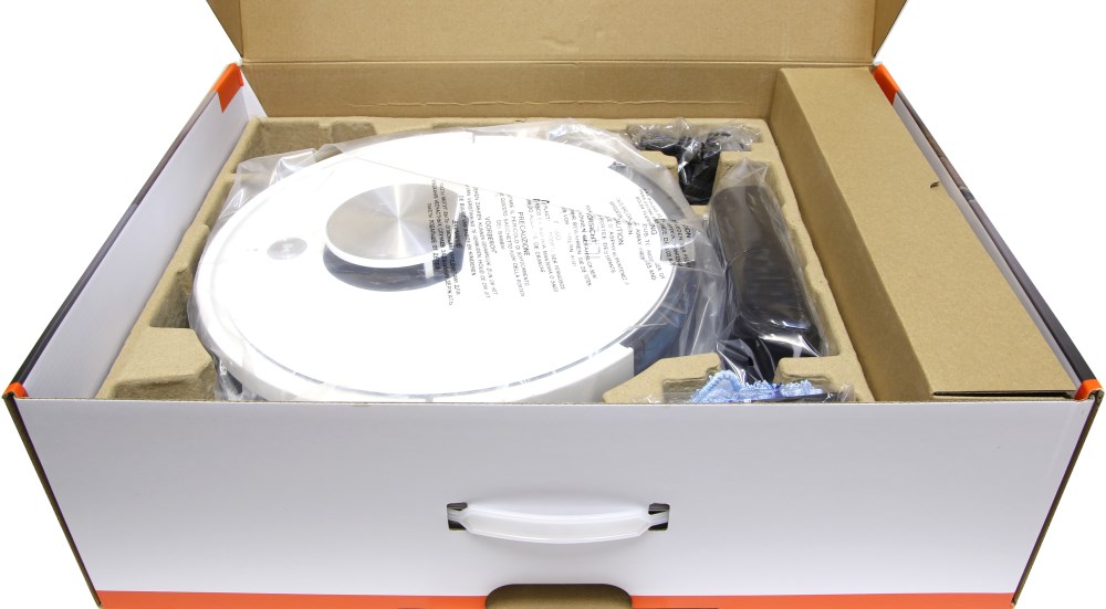

Пора открыть коробку и заглянуть внутрь. Там нас встречают несколько картонных лотков и картонная коробка.
Всё аккуратно разложено по отсекам, упаковано в пакеты, а под верхним лотком находится само устройство, также упакованное в прозрачный пакет.
Изначально складывается ощущение добротности и высокого качества пылесоса. Всё сделано максимально аккуратно и красиво. Все аксессуары, упаковка, инструкции выполнены на высшем уровне. Не остаётся ощущение того, что где-то сэкономили и что-то не учли. Напротив, всё сделано максимально понятно и удобно. Комплект поставки выглядит знакомо.

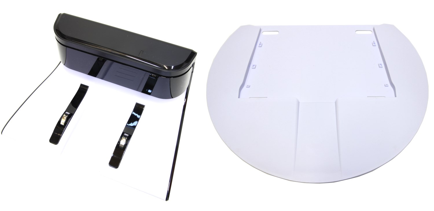

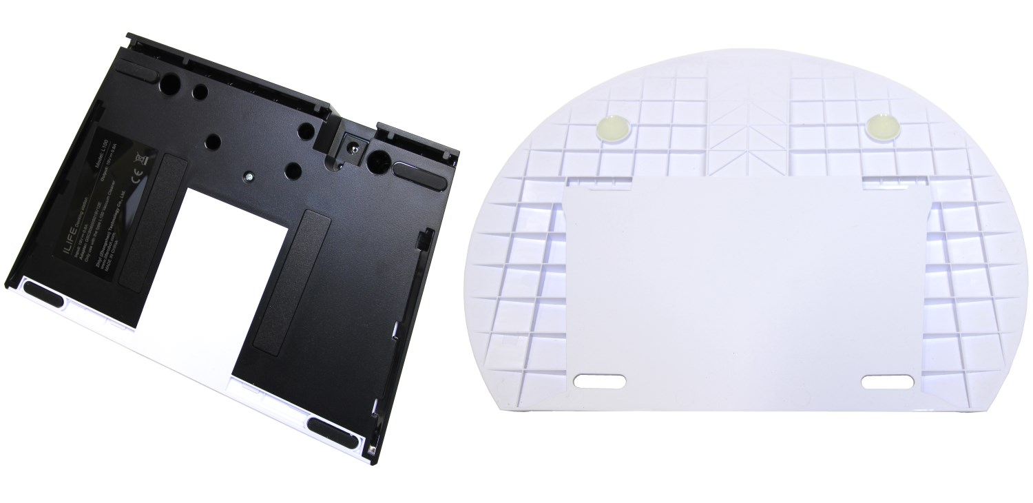

Для начала можно обнаружить пластиковую белую крупную пластину, которая служит подставкой. Это площадка для базы подзарядки, а эта пластиковая деталь служит для размещения на ней устройства с влажной шваброй.
Модуль зарядки выполнен отдельно и состоит из модуля с контактами, куда паркуется устройство и блока питания. Блок питания здесь есть в комплекте, но, на мой взгляд, он недостаточно мощный на 19 В, 0.6 А, что соответствует 11.4 Вт.
Сейчас даже у смартфона обычная зарядка на 5 В и 2 А. Нет ничего удивительного в том, что заряжается устройство достаточно долго, но спешка особо не нужна, только если накопилось много пыли и робот должен сразу приняться за работу. Кстати, он поставляется уже заряженный на 70%.

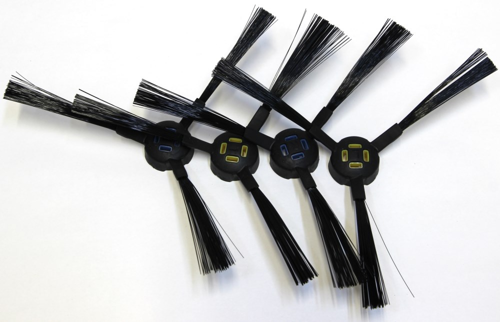

Ещё в комплекте есть два комплекта боковых щёток, пульт управления, специальная щётка для чистки устройства и две элемента ААА для пульта.

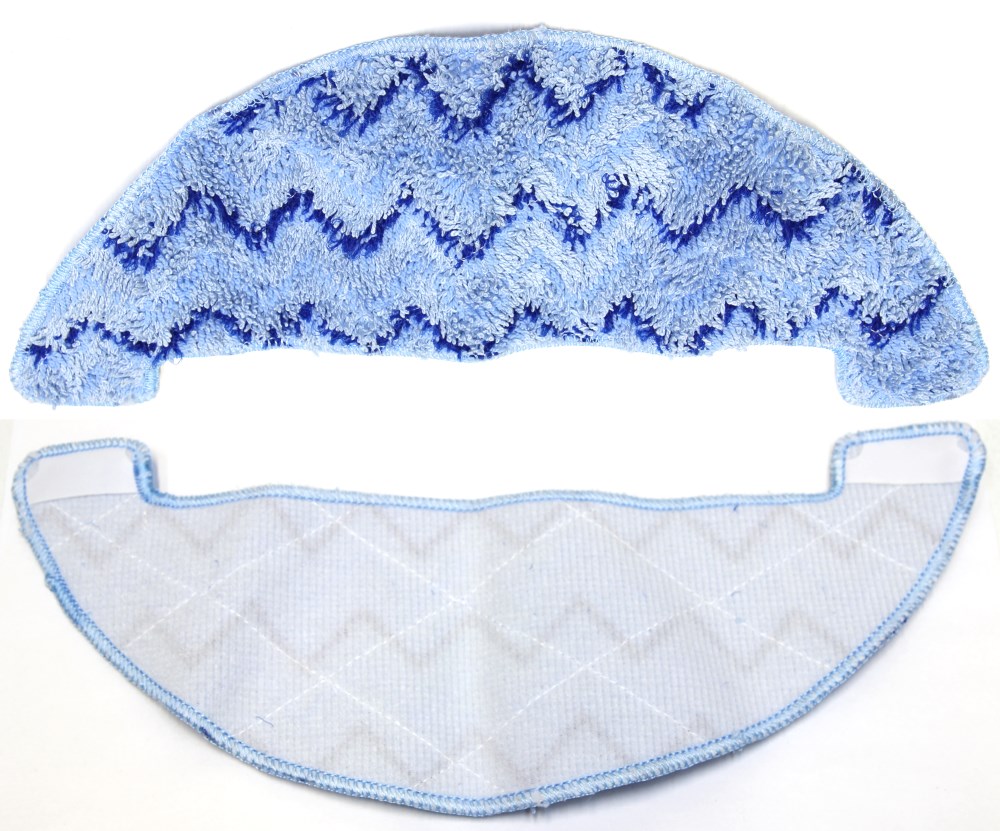

Обе тряпки изготовлены из микрофибры и обладают ворсом длиной около 4-5 мм. Ворс достаточно мягкий, а ещё тряпка легко моется.
На практике лучше всего использовать специальный концентрат для мойки полов, чтобы тряпка легче отстирывалась и разводов было меньше.
Тряпка легко устанавливается и снимается благодаря специальным липучкам на контейнере.

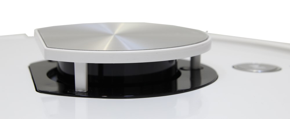

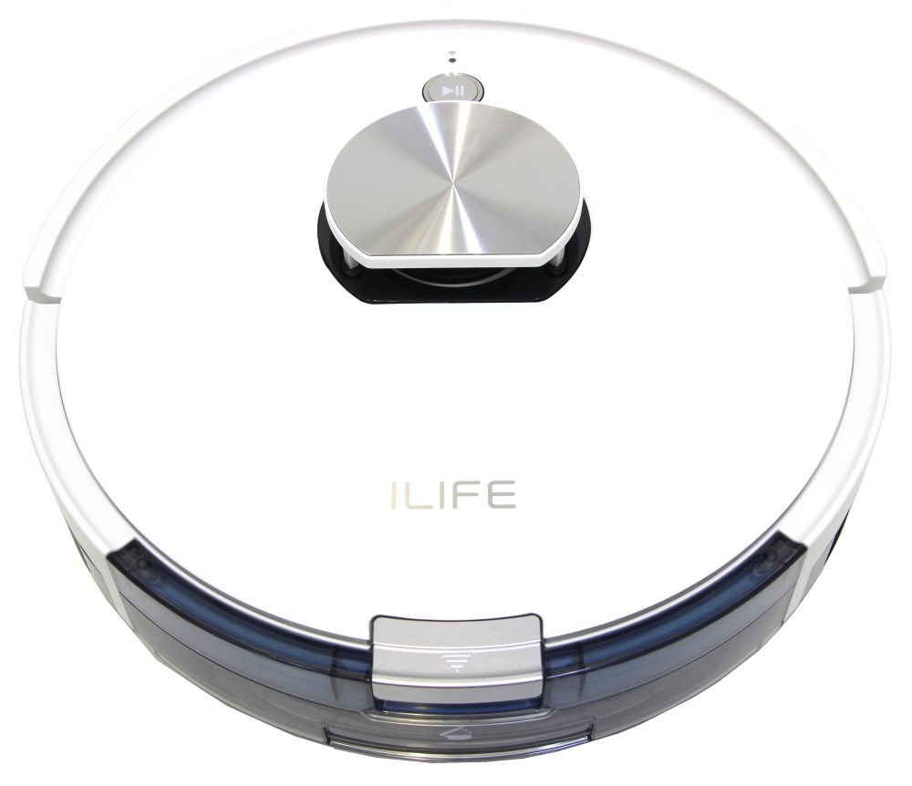

Внешне робот ILIFE L100 является близнецом модели A10S, но выполненным в белом глянцевом корпусе. Устройство также представляет из себя крупную круглую шайбу с заметным возвышением в центре. Там находятся сенсоры LIDAR (Light Detection and Ranging).
Смысл заключается в измерении расстояния до объектов путём излучения света и расчёта времени его возвращения до приёмника. Благодаря этому устройство сканирует помещение и строит карту, по которой потом уже работает. Пользователь может задавать границы уборки и устанавливать зоны для мытья полов. Сверху робота находится одна кнопка с встроенным индикатором и один индикатор отдельно, который показывает сопряжение устройства с беспроводной сетью.
Корпус изготовлен из прочного пластика. В передней части находится бампер с сенсорами столкновения. Тут алгоритм понятный, отмечу лишь, что устройство настроено достаточно агрессивно и может даже сдвинуть стул. Корпус достаточно крепкий. Верхняя поверхность глянцевая. По бокам тоже есть глянцевые пластиковые вставки. Например, в месте выхлопа воздуха или расположения переключателя питания с разъёмом питания.
В целом корпус сделан очень добротно и по качеству изготовления и материалов придраться невозможно. Здесь всё на высоте и как у более дорогих моделей, а местами может даже и лучше. Например, это заметно внизу. Здесь вообще мы видим полный премиум. Всё ровно и аккуратно, симпатично и красиво, а главное функционально.

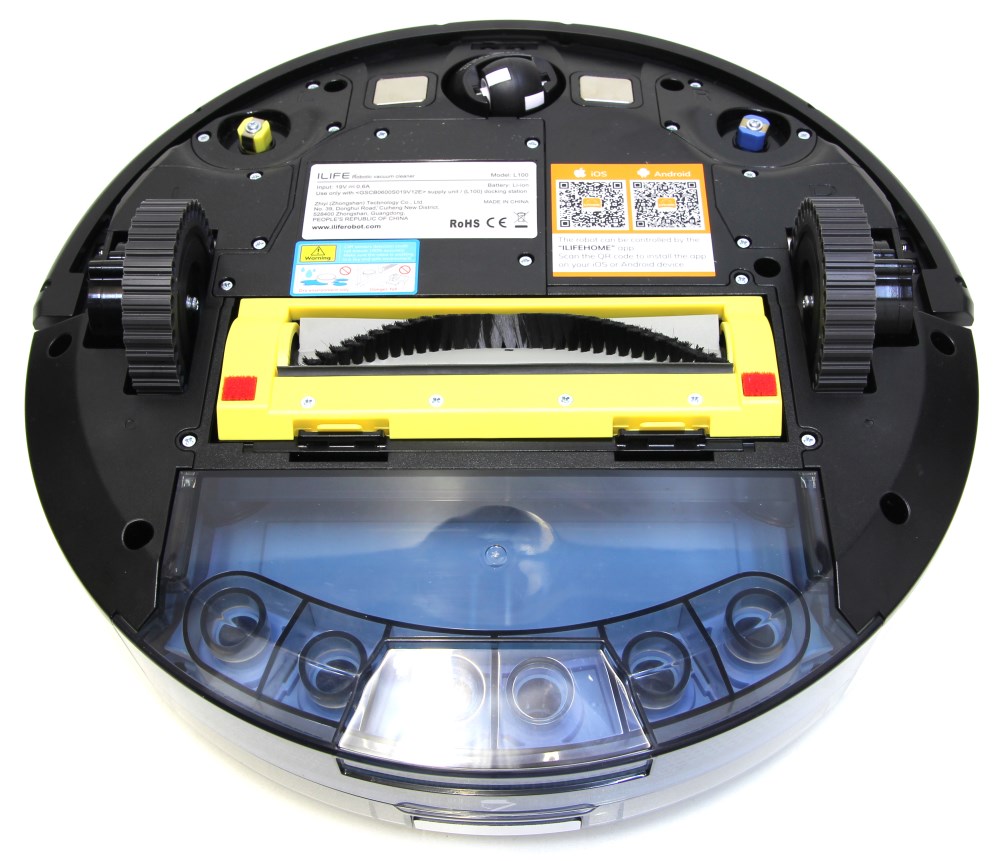

Всё чётко, понятно и заботливо подписано. Здесь же есть два QR-кода для загрузки приложения ILIFEHOME, для двух разных платформ, чтобы управлять устройством. Им также можно управлять с пульта, но функционал будет меньше и становится совсем непонятно, зачем он нужен тогда вообще.
В центре находится щётка. Изначально установлена классическая турбо-щётка с щетиной и резиновыми ламелями. Очень мягкая и эффективная для уборки разных поверхностей. Лучше подходит для ковровых покрытий и отлично справляется с шерстью, мехом и волосами. В комплекте есть просто резиновая. Это для тех, кому сложно часто чистить щётку, а убирать как-то всё же надо.
Робот оборудован отличными крупными колёсами с пружинной подвеской и бескамерными шинами. Они мягкие и упругие и проходимость устройства очень хорошая. Небольшие препятствия устройство не замечает.
С лакированного пола на ковёр или с плитки на ковёр заезжает без буксов или каких-то проблем. Преодолевает бруски толщиной 20 мм – это предел его возможностей потому, что при большей высоте, он уже банально упирается бампером, хотя он едет не совсем горизонтально и задняя часть ниже передней.
В передней части находится ещё одно опорное колесо, которое больше напоминает шар. Также здесь есть контакты для заряда на базе и два выступа разных цветов для установки боковых щёток. Левая и правая отличаются по цвету. Почему так? Дело в том, что щетинки расположены с небольшим поворотом, как лопасти вентиляторов и поэтому они работают так, чтобы подгребать мусор под устройство, а не разбрасывать его в разные стороны. Однако, если скорость вращения их велика, то получаться может именно так.

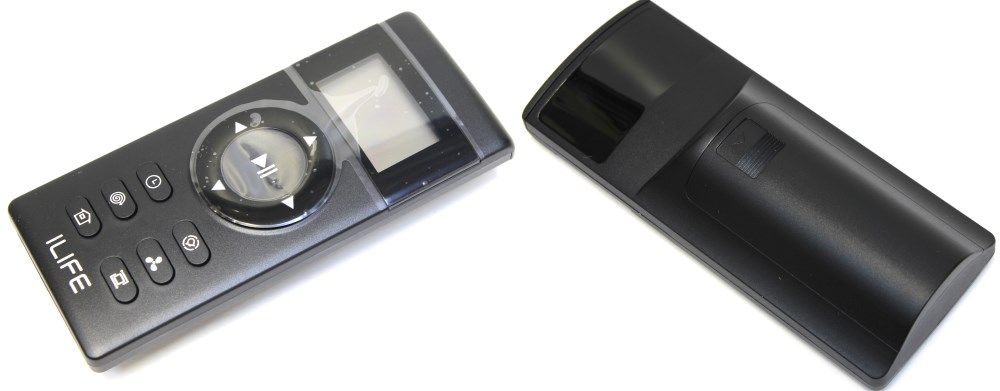

Возможности модели ILIFE L100 полностью соответствуют набору A10S, сами пылесосы отличаются только по цвету. Новинка также включается кнопкой сверху. Команды тут простые: вперёд, назад, влево, вправо и всё это можно делать не только из приложения, но и при помощи пульта.
Есть пауза, таймер, регулировка мощности, возвращение на базу, автоматическая уборка. Тут всё просто и понятно.

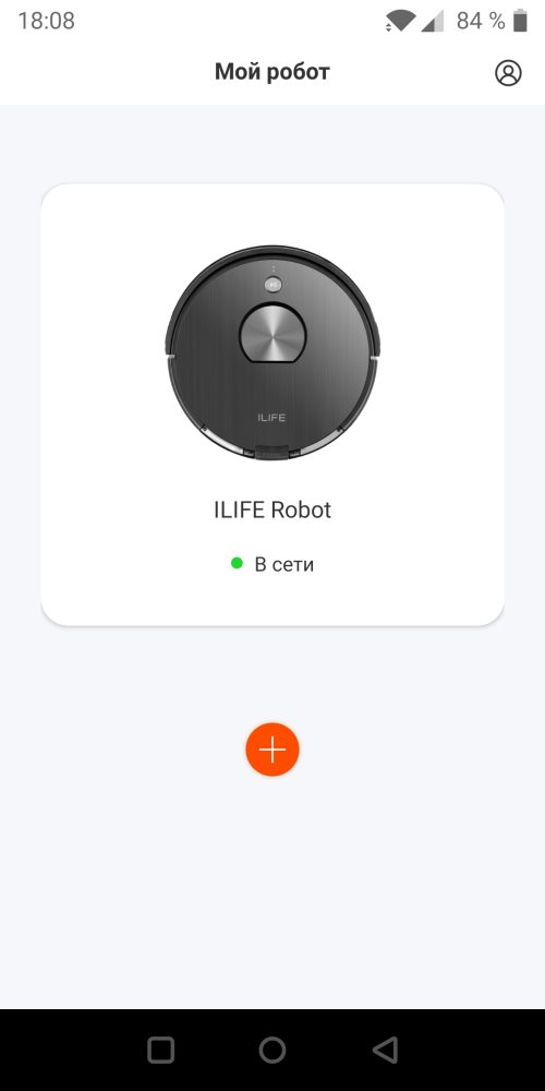

Для этого сканируем QR-код на пузе нашего робота, читаем отзывы пользователей, понимаем, что выбирать особо не приходится, скачиваем и продолжаем настройку.
Нам понадобится только почта, её проверка кодом и придуманный пароль. Всё это реально осуществить, но, возможно, не так гладко, как хотелось бы. Например, на Mail.ru письма с кодом не приходили, пришлось использовать Gmail.
Дальше нужно добавить устройство. Простая процедура на первый взгляд, но некоторые вещи неочевидны. Например, нужно указать название мобильной сети, пароль, затем войти в список сетей, найти там робота по очень непонятному идентификатору, подключиться к нему, отключиться и снова подключиться к своей сети.
Понятно, что нужно как-то передать настройки сети на устройство, чтобы всё оказалось в одном пространстве, но это стоит объяснить на уровне приложения, чтобы автоматизировать и упростить процедуру.

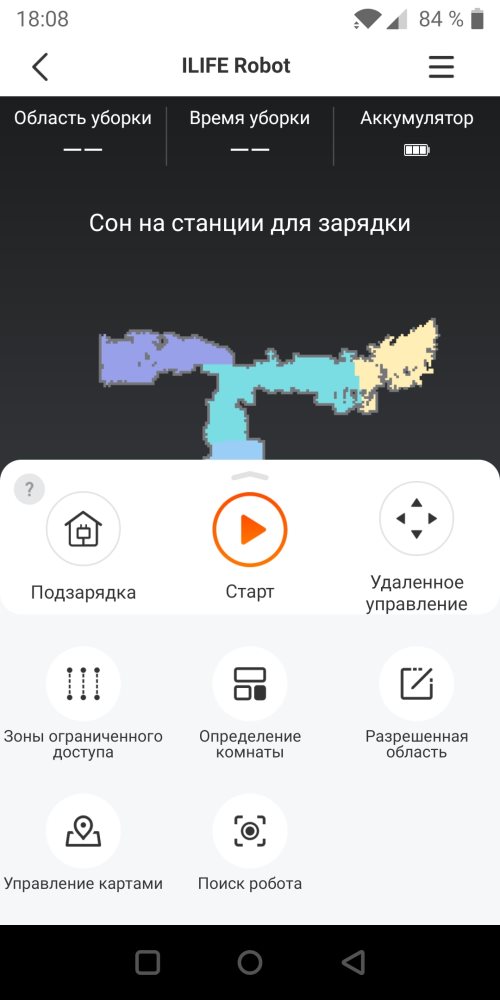

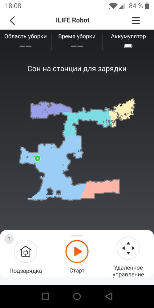

Пока отправляем робота сканировать площадь уборки и создавать карту, а тем временем разберёмся с программным обеспечением. Многие функции становятся доступными после того, как устройство отсканирует пространство, покатается везде и создаст карту, с которой нам потом нужно будет работать. Поскольку этих роботов в доме может быть 100 штук, то при в ходе в приложение нужно выбрать тот, который планируется наставлять дальше на путь работы.
Я уже сделал карту с обозначением помещений на ней. Они не идеально прямоугольные, поскольку на полу были посторонние предметы, мебель, и прочие вещи, которые помешали радару и поэтому отразилась именно такая конфигурация. Но самое главное – устройство практически идеально разделило его на разные комнаты.
В верхнем правом углу находится меню настроек. К нему мы вернёмся позднее, а пока рассмотрим другие функции. Ниже находится строка состояния, где отражается текущая площадь уборки, время уборки и заряд аккумулятора.
Далее мы видим карту, где разным цветом выделены различные помещения. Внизу находится три кнопки, а ещё ниже можно раздвинуть меню вверх. Значков сразу становится больше. Первая кнопка «Подзарядка» отправляет устройство на базу для осуществления зарядки. Далее находится кнопка «Старт», которая запускает пылесос на уборку. Предусмотрено и дистанционное управление, чтобы вручную направлять устройство.

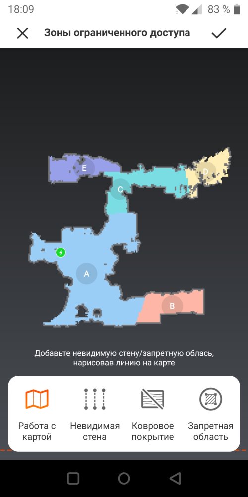

Ещё можно настроить ограничительные зоны, которые больше напоминают виртуальные стены, за которые робот не будет заезжать.

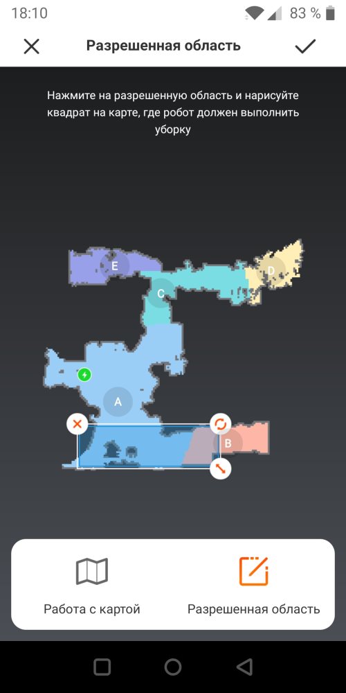

Есть обратная функция, где, наоборот, можно задать область уборки. Пылесос будет совершать операции только на этом участке. Это очень удобно, когда нужно какую-то область вымыть отдельно после сухой уборки.
Разумеется, картами можно управлять. Поменялась конфигурация помещений или устройство было перенесено на другой этаж – можно использовать другую карту.

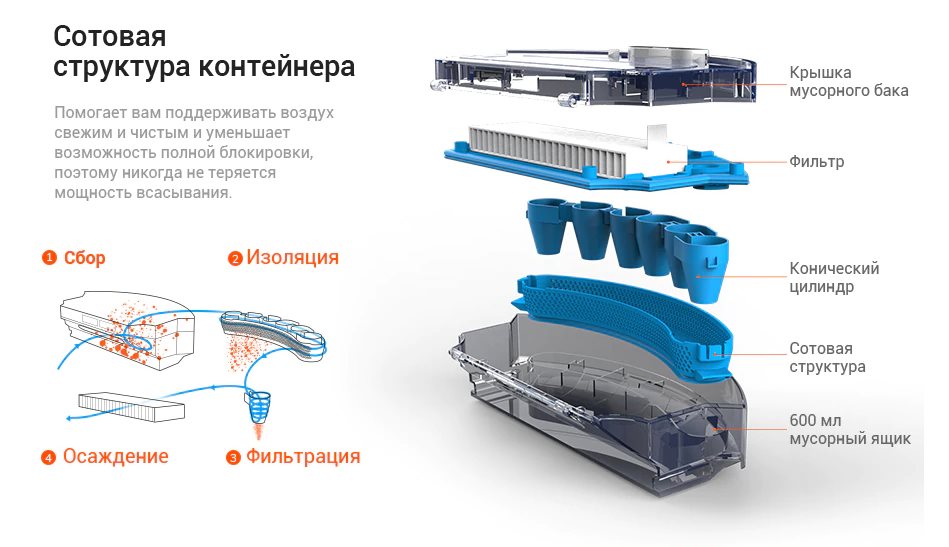

Пыль и частицы оседают в контейнере. Он легко открывается и его можно спокойно вытрясти, а в самом конце уборки промыть. Не нужно мочить только специальный фильтр сверху, но там есть предупреждающая надпись.

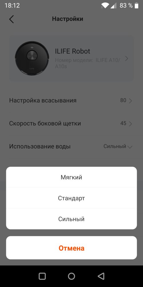

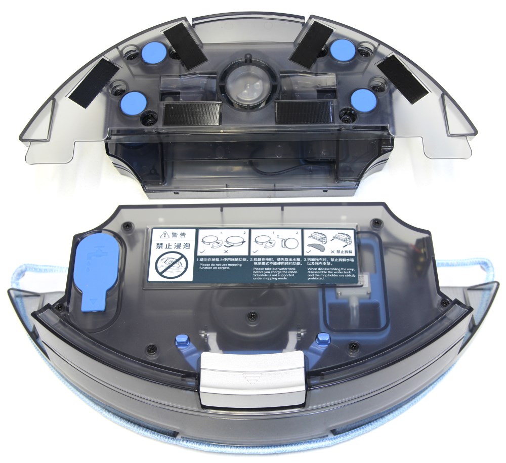

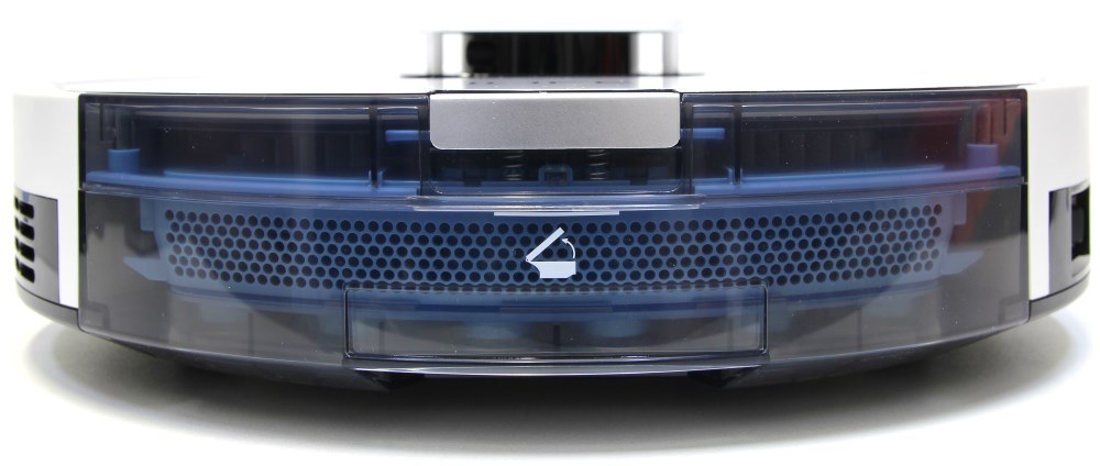

Контейнер представляет собой ёмкость, которая заполняется жидкостью. Для этого есть специальное отверстие и пробка. Я бы рекомендовал использовать воду с моющим концентратом для лучшей уборки и ещё раз подчеркну, что пол должен быть ровный и без въевшихся пятен. Тогда всё получится хорошо.
Смысл технологии уборки заключается в том, что в середине основания контейнера находится вибромотор, почти как в телефонах, только больше в несколько раз. А в основании есть клапаны, которые осуществляют медленную подачу жидкости. Настолько медленную, что швабра сильно не намокает, а остаётся влажной. Сама тряпка из микрофибры крепится двумя петлями по краям за пластиковые выступы и липучками. Получается эффективно, но насколько хватит этого механизма на операции снять/поставить – неизвестно.
При влажной уборке робот не пылесосит, но подметает мусор в специальную нишу в контейнере. Поэтому часть мусора остаётся там, и его нужно будет убирать. Вот эта процедура самая неприятная: подлезть туда сложно, а мусор уже смочен жидкостью и не такой сыпучий. Что касается шума при влажной уборке, то он ощутимо меньше и составляет 34.2 дБ на расстоянии 1.5 м.

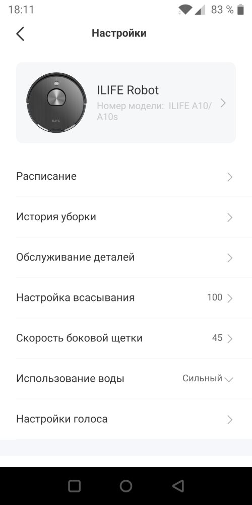

Осталось осветить несколько моментов с программным обеспечением. Мы видели кнопку меню в правом верхнем углу. Она открывает расширенное меню настроек.

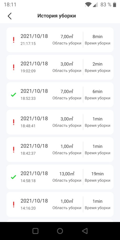

Здесь мы видим такие пункты как «Расписание» и «История уборки»:
«Обслуживание деталей»:
Здесь отображается ресурс компонентов в процентном соотношении.

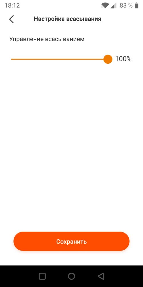

«Управление всасыванием» (мощность всасывания):

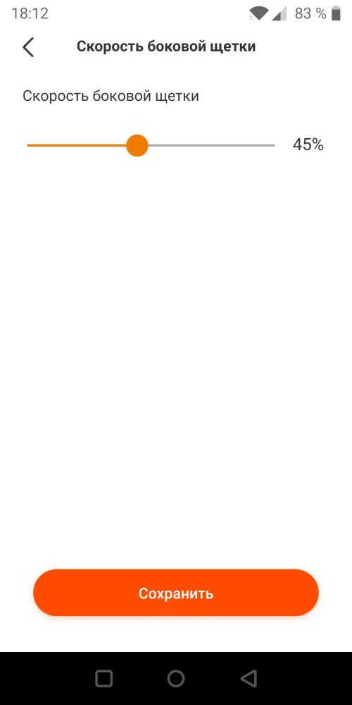

«Скорость боковой щётки»:
«Использование воды»:
«Изменить язык» (выбор голоса):

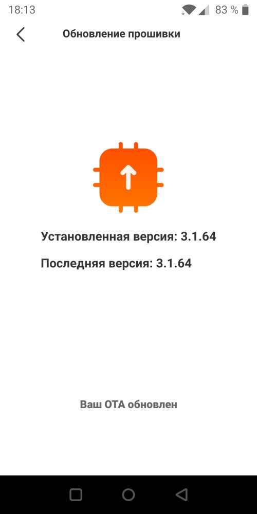

«Обновление прошивки»:

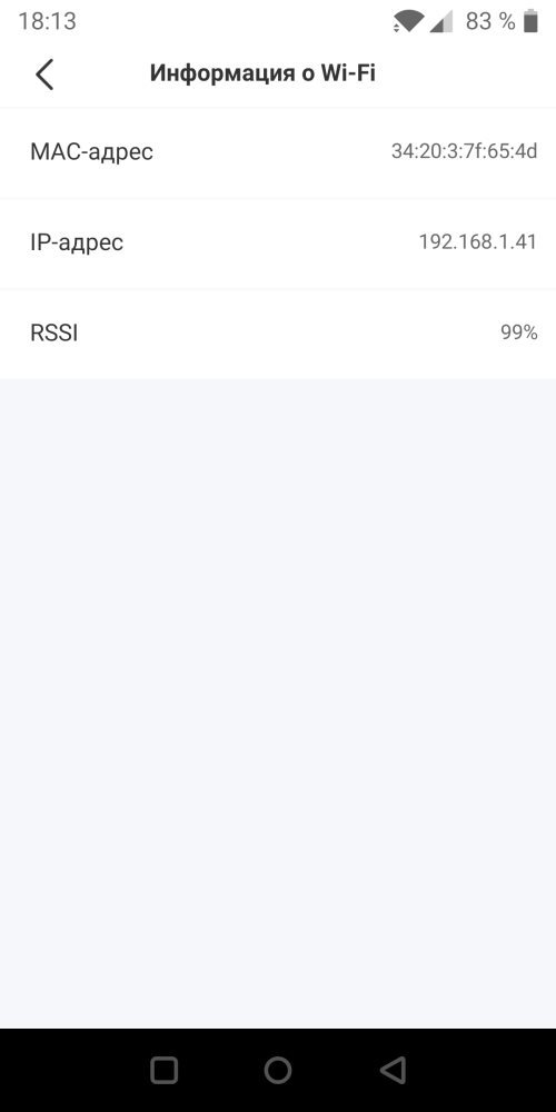

«Информация о Wi-Fi»:
Сброс настроек на заводские:
