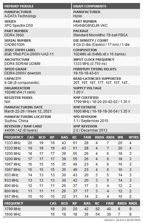

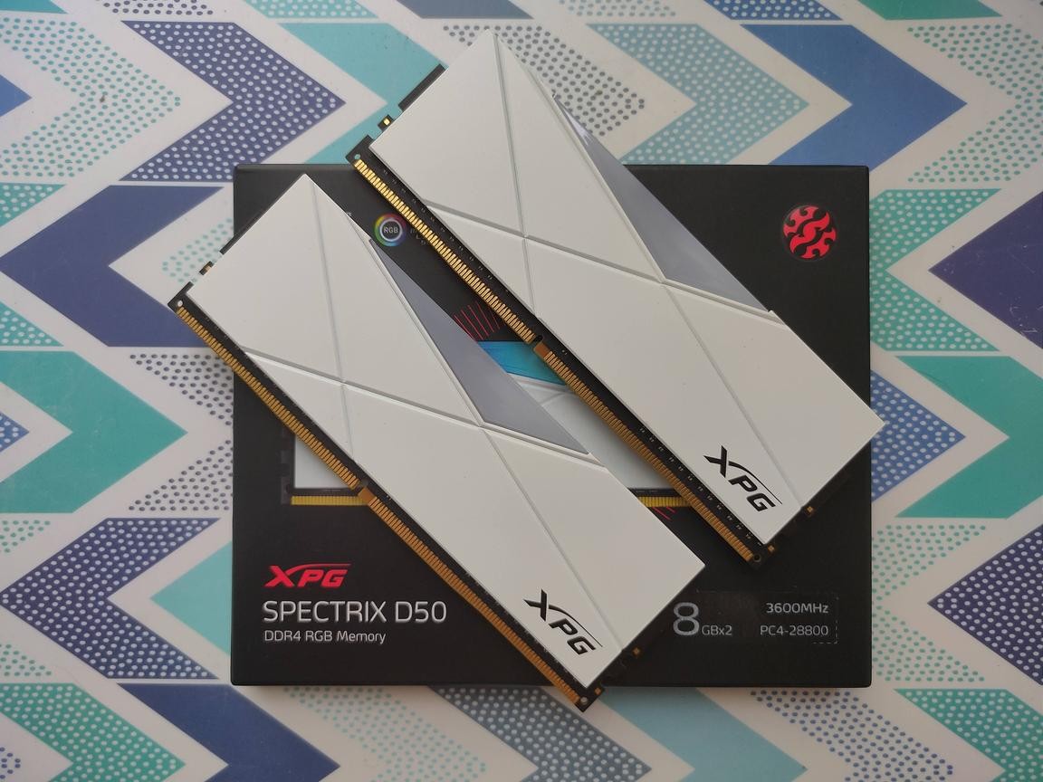

Доброго времени суток всем! Сегодня у нас на обзоре комплект памяти ADATA XPG SPECTRIX D50 RGB (AX4U360038G18A-DW50), состоящий из двух 8 ГБ модулей и попавший ко мне в руки по итогам конкурса, проведённого компанией ADATA и нашим сайтом.
От протестированного ранее комплекта AX4U360038G18A-DT50 изучаемые модули отличаются лишь цветом радиаторов: у первого разыгранного комплекта радиаторы были серого цвета (T, Tungsten Gray), а у полученного в этот раз — белого (W, White). Чипы памяти (согласно Thaiphoon Burner) идентичны — H5AN8G8NDJR-VKC, то есть мы вновь имеем дело с Hynix DJR, известным так же как Hynix D-die.

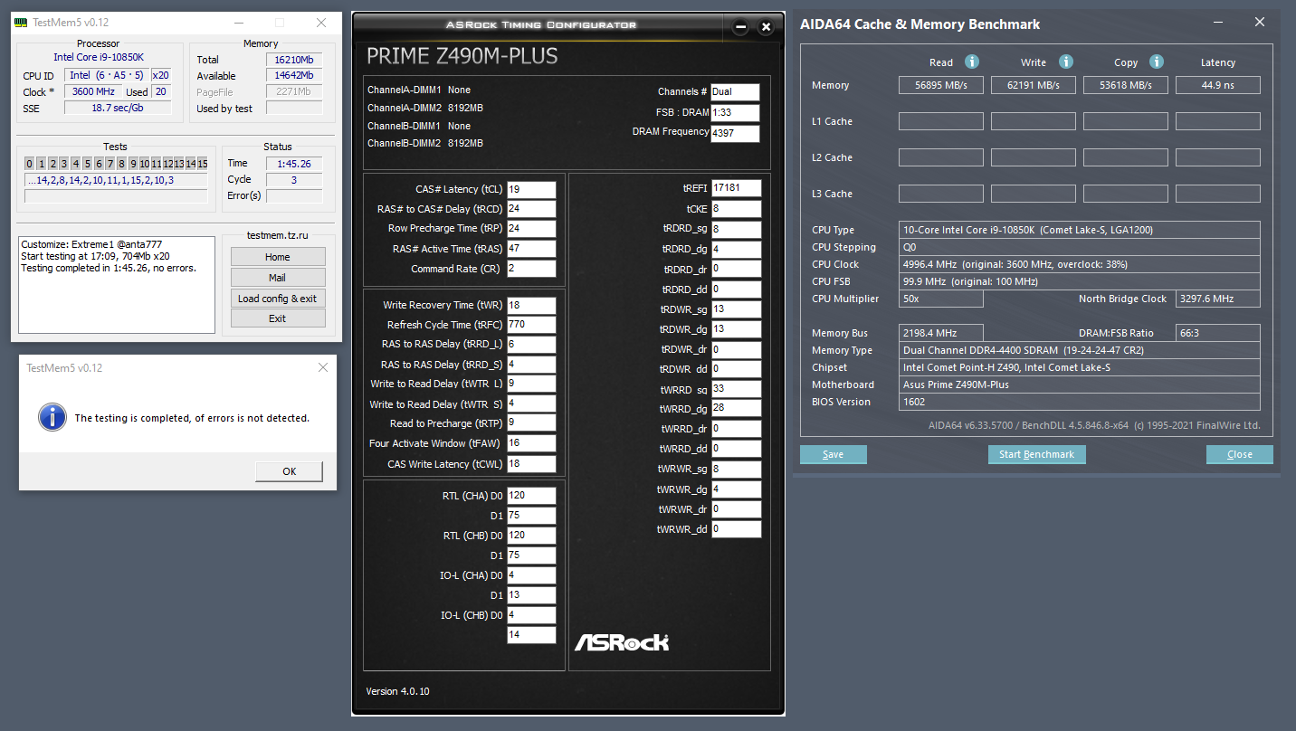

- На моей конфигурации выше 4400 МГц подняться даже с минимальной стабильностью, так и не удалось. Грешу на материнскую плату, которая, мягко скажем, "не под разгон", возможно, однако, что я просто проиграл в пресловутую "silicon lottery".
- Нахождение минимальных значений первичных таймингов для найденной частоты. В принципе, можно, конечно, остановиться на значениях, полученных в таблице от Anta777 исходя из стоковых настроек или XMP-профиля, но они представляют собой эдакий безопасный вариант, который с большой долей вероятности должен работать, при условии, конечно, что используемая система вообще "может" в выбранную частоту. Так что, прежде чем двигаться дальше, "первички" можно "подужать".
- На этом этапе необходимо уже тестировать стабильность памяти в Windows утилитой TestMem5. Конфиг здесь каждый выбирает на свой вкус и цвет, я последнее время предпочитаю на этом этапе использовать SuperLight2@anta777.cfg и тестировать первые 5 минут, так как первичные тайминги проверяются лишь первые несколько минут (вроде как, это верно для любого конфига).
- Так, для указанного набора в моей системе, если отталкиваться от XMP-профиля 3600 18-20-20-42, то для частоты 4400 получаем "безопасный" вариант таймингов 22-25-25-51, который стабильно проходит 1 полный цикл тестирования указанным конфигом.
- За пару часов удалось "ужать" первичные тайминги до 19-24-24-47, и именно этот набор и использовался для дальнейшей настройки.
- Выставление значений вторичных и третичных таймингов для выбранной комбинации частоты и первичных таймингов. Значения вторичных и третичных таймингов берем из таблицы от Anta777 и заносим в UEFI.
- Я обычно заношу все сразу, "скопом", чтобы точно не "проморгать" зависящие друг от друга величины.
- tRFC и tREFI на этом этапе оставляем в Auto, их лучше настраивать отдельно попозже.
- Здесь я уже предпочитаю тестировать полным, пускай и одним, циклом SuperLight2@anta777.cfg.
- Понижение tRFC и повышение tREFI.
- В таблице имеется ориентир для поиска минимального tRFC. Я обычно пробую понизить небольшими шагами, чтобы найти минимальное значение, на котором без ошибок удаётся пройти хотя бы 1 цикл SuperLight2@anta777.cfg.
- Затем пробуем повысить tREFI. В таблице, опять же, имеется ориентир: значение в колонке "Лучше" — это вариант в 4 раза больший, чем регламентировано стандартом JEDEC для выбранной частоты, значений в колонке "Хуже" — всего лишь в 2 раза. Если "лучший" вариант не проходит тест стабильности, можно попробовать "промежуточный" — в 3 раза больший, чем в стандарте JEDEC.
- В моём случае опустить tRFC заметно ниже ориентира из таблицы (544) не получилось, так что я на нём и остановился. С "лучшим" tREFI=68772 (4×JEDEC) стабильности также не было, остановился на tREFI=51562 (3×JEDEC).
- Тщательное тестирование стабильности, включающее в себя, как минимум, 3 цикла "тяжёлого" конфига для TestMem5.
- Мой выбор — Extreme1@anta777.cfg.

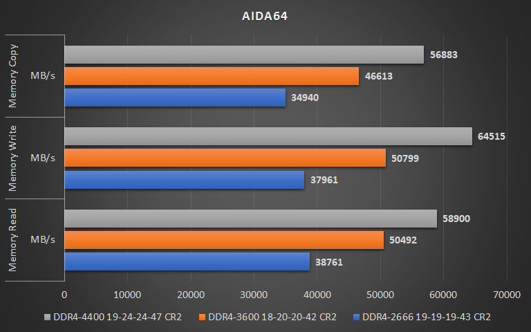

Начинаем с тестов пропускной способности и латентности памяти в AIDA64.
Как можно видеть на диаграммах выше, активация XMP-профиля увеличивает ПСП примерно на четверть и на столько же уменьшает латентность. Дальнейший ручной разгон позволяет выиграть ещё 15–20% по указанным характеристикам. Выглядит неплохо, но помним, что это чистейшей воды синтетические тесты, не всегда точно отражающие картину быстродействия в реальном ПО. Но прежде чем перейти к последнему, ещё немного "синтетики".

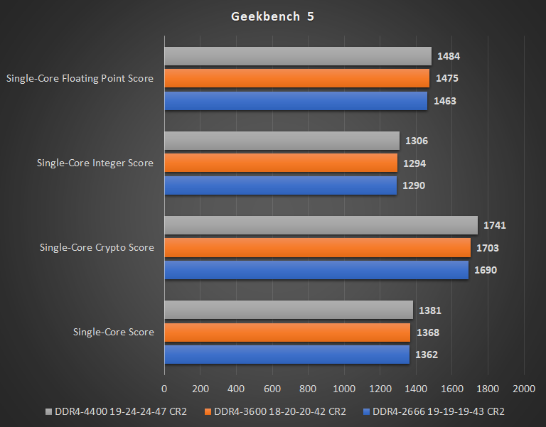

У набора бенчмарков Geekbench 5 есть, как минимум, 2 преимущества по сравнению с таковыми в AIDA64:
- Они в целом менее синтетические, так как включают в себя (пускай и не везде) реализации алгоритмов из популярных библиотек, используемых в реальном ПО.
- Их можно запускать как в однопоточном, так и многопоточном режиме.
Обратите внимание, насколько разную картину мы видим при одно- и многопоточной нагрузке — в первом случае прироста при разгоне памяти практически нет, в то время как во втором имеем заметную прибавку, особенно от ручного разгона. Возможно, при однопоточной нагрузке данные банально убираются (или почти убираются) в сравнительно большой L3-кэш процессора, так что скоростные характеристики памяти не оказывают хоть сколь-нибудь значительного влияния на производительность. А вот при многопоточной нагрузке общий L3-кэш делится уже на все 10 ядер и обращения к оперативной памяти за данными становятся более частыми, так что её пропускная способность и латентность уже важны.

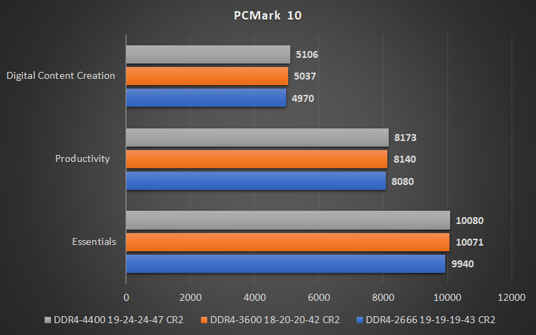

Плавно переходим к тестам реального ПО через полусинтетический бенчмарк PCMark 10.
Комплексный тест PCMark 10 показывает некую общую производительность в распространённых для настольного ПК задачах. Здесь (ожидаемо) особой разницы не видно — всё же сценарии использования ПК в этом бенчмарке недостаточно сложные, чтобы как следует нагрузить подсистему памяти, да и ПО, используемое в тестах не может похвастаться выдающейся многопоточной оптимизацией.

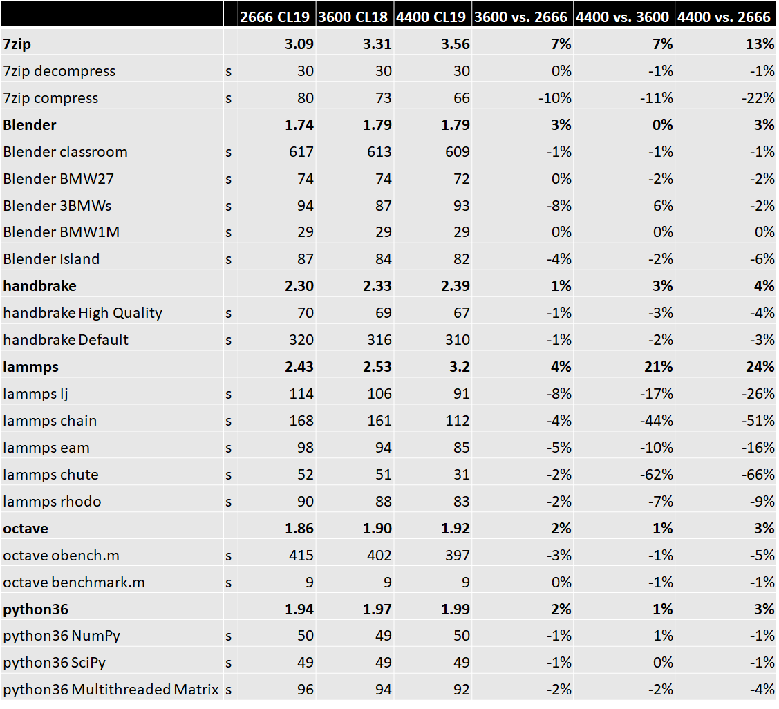

И, наконец, к тестированию в реальном "профессиональном" ПО, для целей которого использовался небольшой набор наиболее интересных широкой аудитории тестов из пакета SPECworkstation 3.
И здесь результаты сильно разнятся от теста к тесту. В тестах сжатия и распаковки данных архиватором 7-Zip, а также при решении задачи классической молекулярной динамики в LAMMPS преимущество от разгона памяти, что называется, "на лицо". А вот в математических расчётах в Python 3 (с использованием среди прочего популярных библиотек NumPy и SciPy) при рендеринге в Blender, кодировании видео в H.265 посредством известного пакета Handbrake, а также совершении математических расчётов в системе GNU Octave (свободная замена MATLAB) преимущество более быстрой памяти едва заметно.

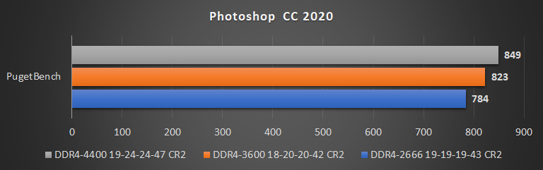

Напоследок, результаты бенчмарка Adobe Photoshop 2020 от американского сборщика компьютерных систем Puget Systems.
Прирост, пускай и незначительной, но есть.
