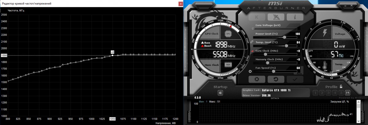

Поясняю. Есть три переменные: напряжение, частота и энергопотребление. Все логично. Вот только в отличие от других видеокарт (архитектур), как их ни крути, Pascal, гад такой, в итоге все равно делает все по-своему. Открываем MSI Afterburner, открываем редактор "кривой" частоты-напряжения и смотрим.
Так-с, хорошо, напряжение 1.050 мВ, частота 1898. Еще секунду назад было 1911. Здравствуйте, первая особенность Pascal, ступенчатое снижение частоты с ростом температуры. Так какую частоту нужно устанавливать и на каком значении температуры, если она все время гуляет? Ну да ладно, давайте постараемся устаканить значения и попытаться сделать что-нибудь полезное. Например, снизить рабочее напряжение или увеличить рабочую частоту. Выстраиваем ровненькую линию, допустим, на частоте 1911 в диапазоне от 1.012 мВ до 1.063 мВ.
Хм, красиво, кажется это работает. Запускаем что-нибудь тяжеленькое, например, Superposition Benchmark, и наблюдаем, как частота начинает гулять как ей вздумается, от 1683 МГц до 1924 МГц. И если нижнюю частоту я еще могу понять, хорошо, температура, троттлинг, еще что-нибудь, но откуда взялась частота в 1924 МГц, если вся линия кривой вплоть до максимальных 1.2 мВ установлена на отметке в 1911 МГц? Pascal, что ты творишь? О том, что кривая после нагрузки начинает плавать и изменяться я вообще молчу. Я слишком неумный, чтобы это понять. Я долго курил эту статью, я крутил-вертел, повторял, химичил, но так и не смог найти какой-то закономерной и стабильной работы всего этого механизма. Более того, просто продвигая ползунок, например, на +150 МГц, я получал лучшие и более стабильные результаты, чем играясь с этой кривой. Похоже, мои руки все же растут не из совсем правильного места.
