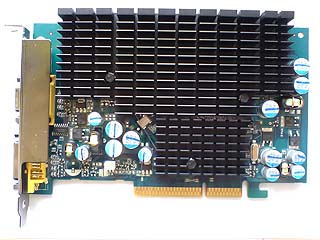

Рис.1 Плата, вид спереди

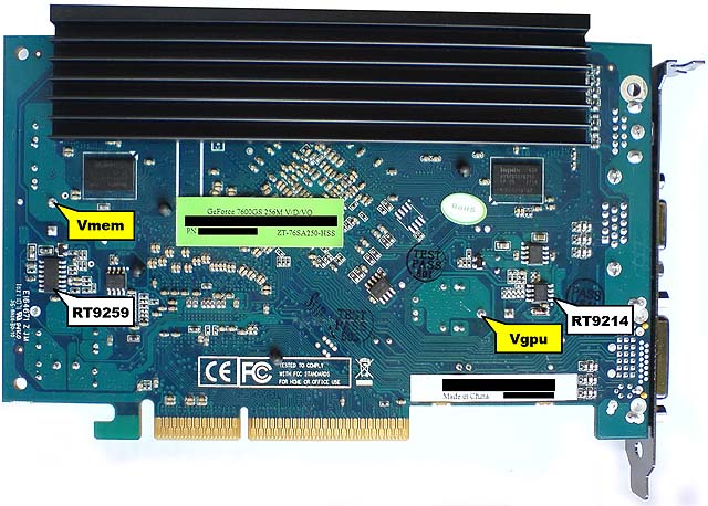

Рис.2 Плата, вид сзади
Карта не требует дополнительного питания, выполнена на текстолите синего цвета, имеет только пассивное охлаждение, но гнездо для питания вентилятора распаяно. Память в количестве 256Мб набрана 8-ми чипами типа DDR2 фирмы Hynix (HY5PS561621A-FP25), имеет время доступа 2,5нс и работает на типичной, для данного семейства видеокарт, частоте 800МГц. Чипы памяти располагаются с обоих сторон платы по 4 штуки на каждой стороне.
Система пассивного охлаждения вполне справляется со своей задачей. В простое температура не превышала 58°С под нагрузкой не более 68°C (температура в помещении ~25°C, корпус открытый). Но было одно «но» - это то, что мост HIS грелся очень сильно и наличие маленького, и не обдуваемого радиатора, ему явно не хватало, хотя карта работала стабильно. Немного забегая вперёд скажу, что однажды я вынимал карту из слота и чуть неудачно ухватился за радиатор… который немного «хрустнул». Как впоследствии оказалось – это чип отклеился от радиатора, благодаря чему карта под нагрузкой грелась аж до 83°С…

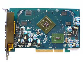

Посмотрим из чего состоит подопытный ;) отстегнув защёлки я увидел следующую картину:

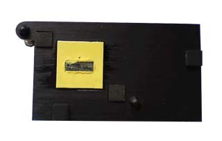

…радиаторы контактировали с чипами через некое подобие терможвачки желтого цвета, которая очень плохо счищалась.
Рис.3 Радиатор моста HIS
Рис.4 Радиатор чипа
Рис.5 Плата без радиаторов

Система питания сделана очень добротно, на плате отсутствовали лишь несколько элементов (судя по обозначениям). Методом изучения даташитов, замеров и, конечно, методом научного тыка было установлено, что за питание чипа отвечает микросхема RT9214, а памятью RT9259. Обе микросхемы расположены на оборотной стороне печатной платы:
Рис.7 Микросхемы питания ядра и памяти
…для контроля напряжения я использовал выводы дросселей, т.к. к ним проще всего добраться и они довольно крупные. Питание на памяти составляло 1,920В (превышает номинал на 0,12В), а на чипе 1,199В (превышает номинал на 0,099В).

Заключался в обдирании жёлтой терможвачки с поверхности радиаторов. Впоследствии на чип и мост HIS была нанесена белая термопаста из остатков комплекта кулера Zalman, после чего радиаторы были установлены на свои места. Температура чипа в простое стала ~45°С, мост HIS продолжал греться также сильно

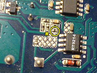

Так как карта была новая и на гарантии, я решил попробовать провести карандашный вольтмод чипа. Так как память оставалась без охлаждения, то её на данном этапе я решил не трогать, да и частоты в 1ГГц, мне вполне хватало. При последующем изучении схемотехники платы были установлены резисторы отвечающие за регулировку напряжения… увидев их… я ужаснулся!
Рис.8 Резистор отвечающий за регулировку напряжения чипа

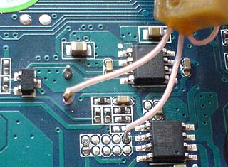

…я знаю что такое SMD элементы, но ЭТО… это какие-то микроSMD! Резистор в длину около 1мм – рисовать на нём дорожки я не рискнул. Поэтому я, ещё раз подумав про гарантию, решил воспользоваться вольтмодом при помощи напайки переменного резистора.
В руки мне попался стаааренький советский (тогда ещё
Рис.9 Подпаянный переменный резистор
…выдернув питание с жёсткого диска (чтобы дальше DOSа не грузился комп) и выкрутив номинал резистора на максимум я вставил карту обратно в комп. Напряжение на ядре сразу стало 1,27В. Выкрутив сопротивление до 1,3В я запустил винду... дыма видно не было. Температура в простое установилась в 48°С, погоняв несколько раз 3DMark 2005 температура не поднималась выше 62°С.
