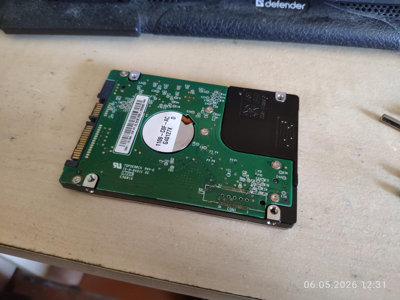

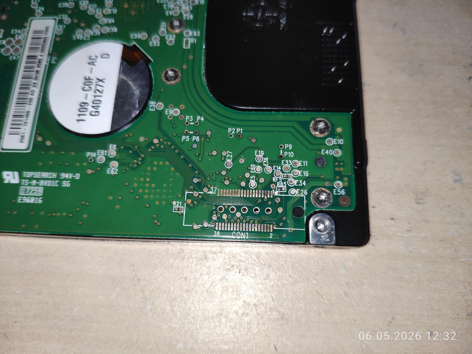

О каком дефекте, заложенном на заводе, идёт речь вообще? Некоторые, вероятно, не понимают, но на следующих фотографиях уже видно, в чём проблема. Дефект заключается в производстве плат контроллеров HDD. Сразу после покупки, да и спустя несколько лет, наверняка всё будет прекрасно работать вплоть до истечения гарантийного срока.
Дефект проявляется не сразу, а лишь спустя несколько лет, и зависит от условий эксплуатации. Производители намеренно оставляют контактные площадки на плате контроллера незалуженными, даже золотом их не покрывают, как в модулях оперативной памяти. Почему? Да потому что никто всё равно не заметит проблему до тех пор, пока HDD не выйдет из строя.
Контроллеры спроектированы таким образом, что при поломке из-за окислившихся контактов они выходят из строя и не восстанавливаются, даже если восстановить контакт. На ранних стадиях чистка ещё может помочь, но если всё запущено и диск уже даже не определяется, то в большинстве случаев это конец для устройства.

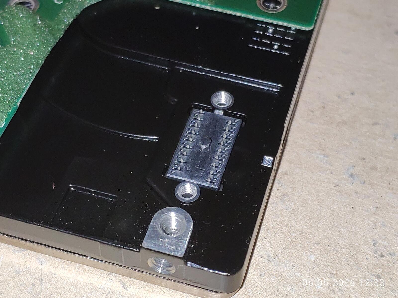

Использование разных металлов на контактной площадке и в подпружиненных контактах приводит к электрохимической коррозии, что только усугубляет ситуацию и неминуемо ведет к порче со временем. Медная дорожка и стальная пружина — не лучшие союзники, когда точка контакта со всех сторон открыта.

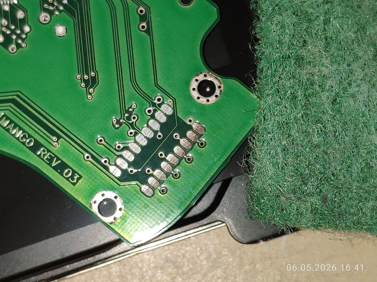

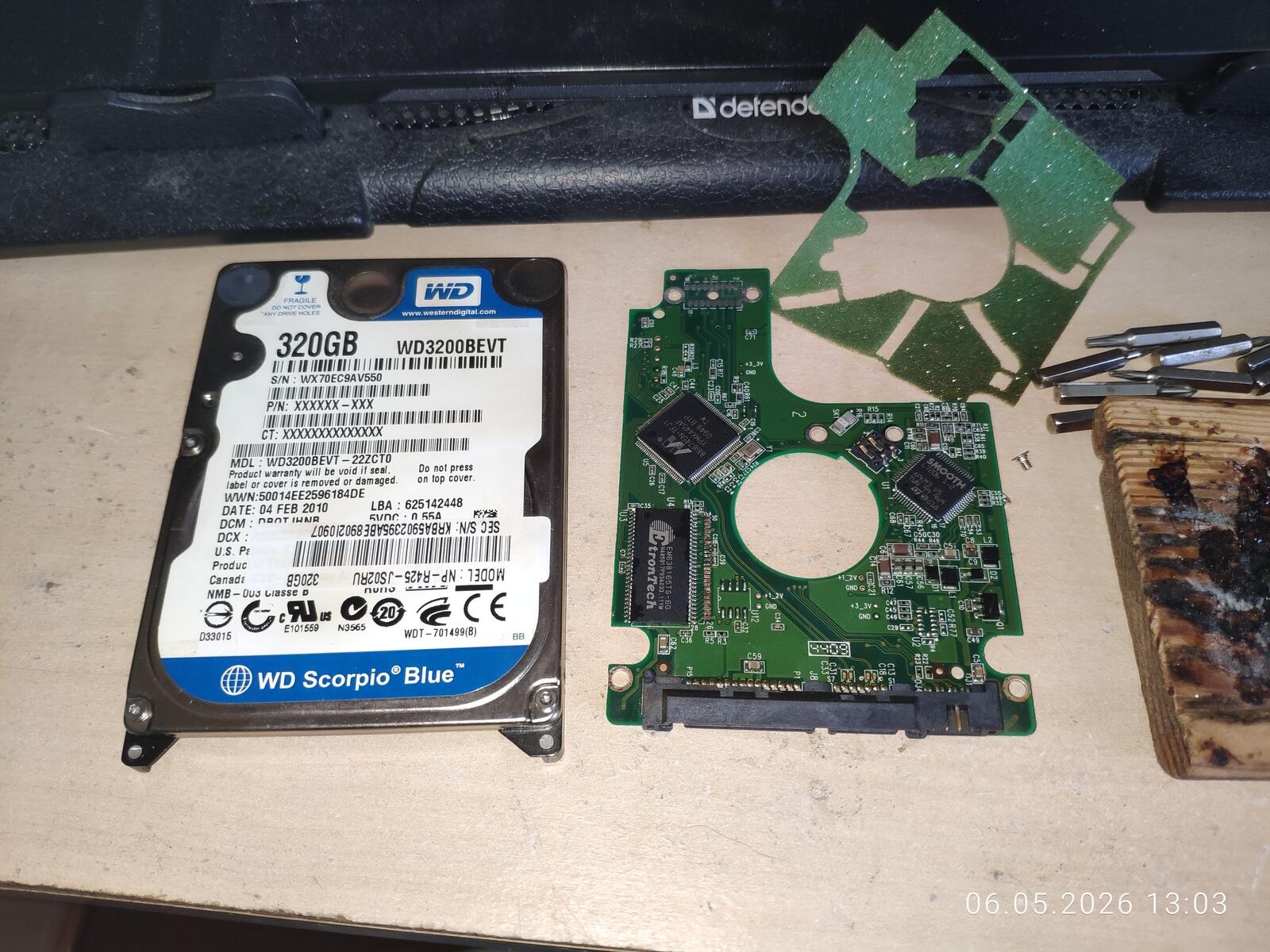

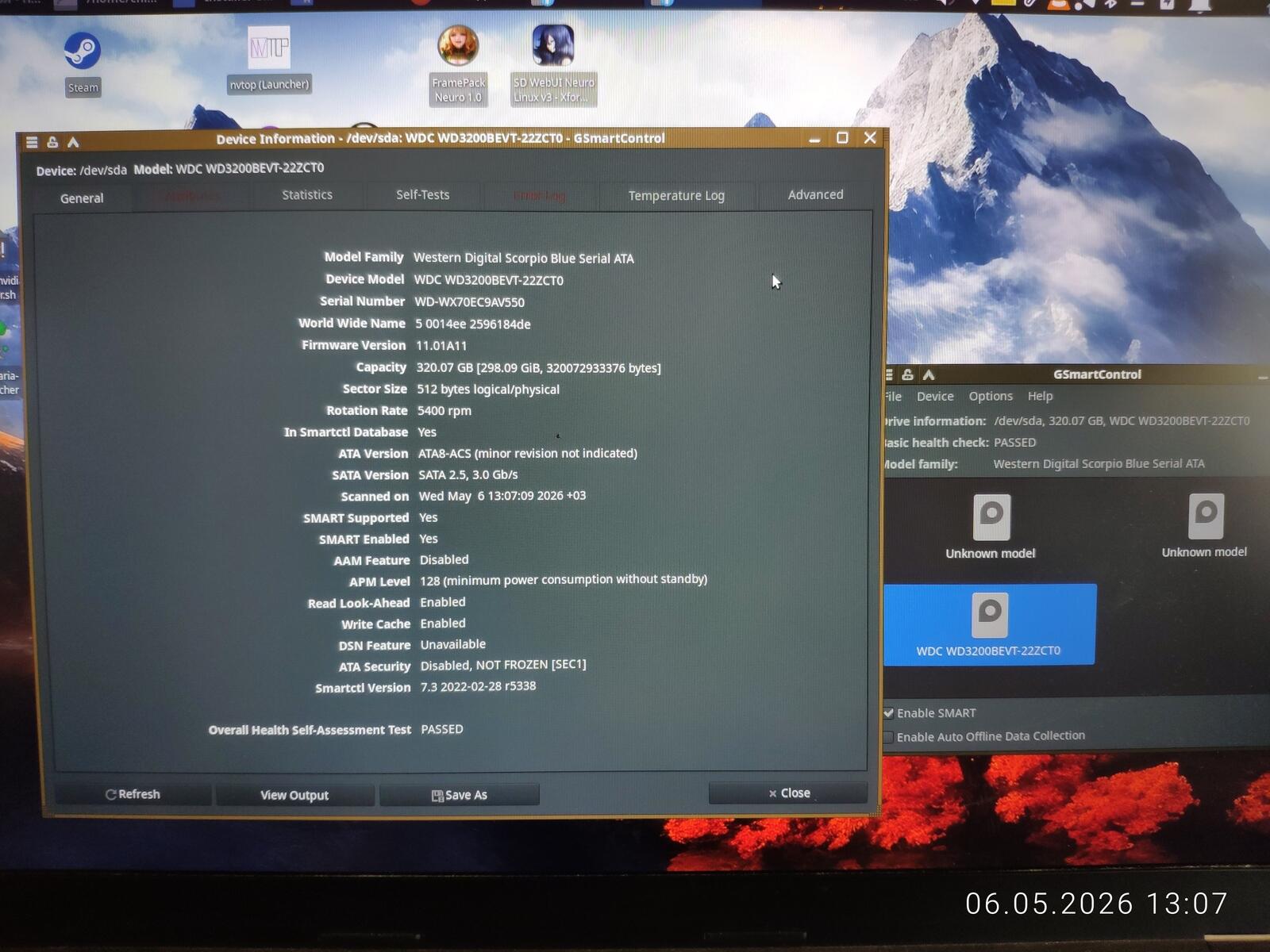

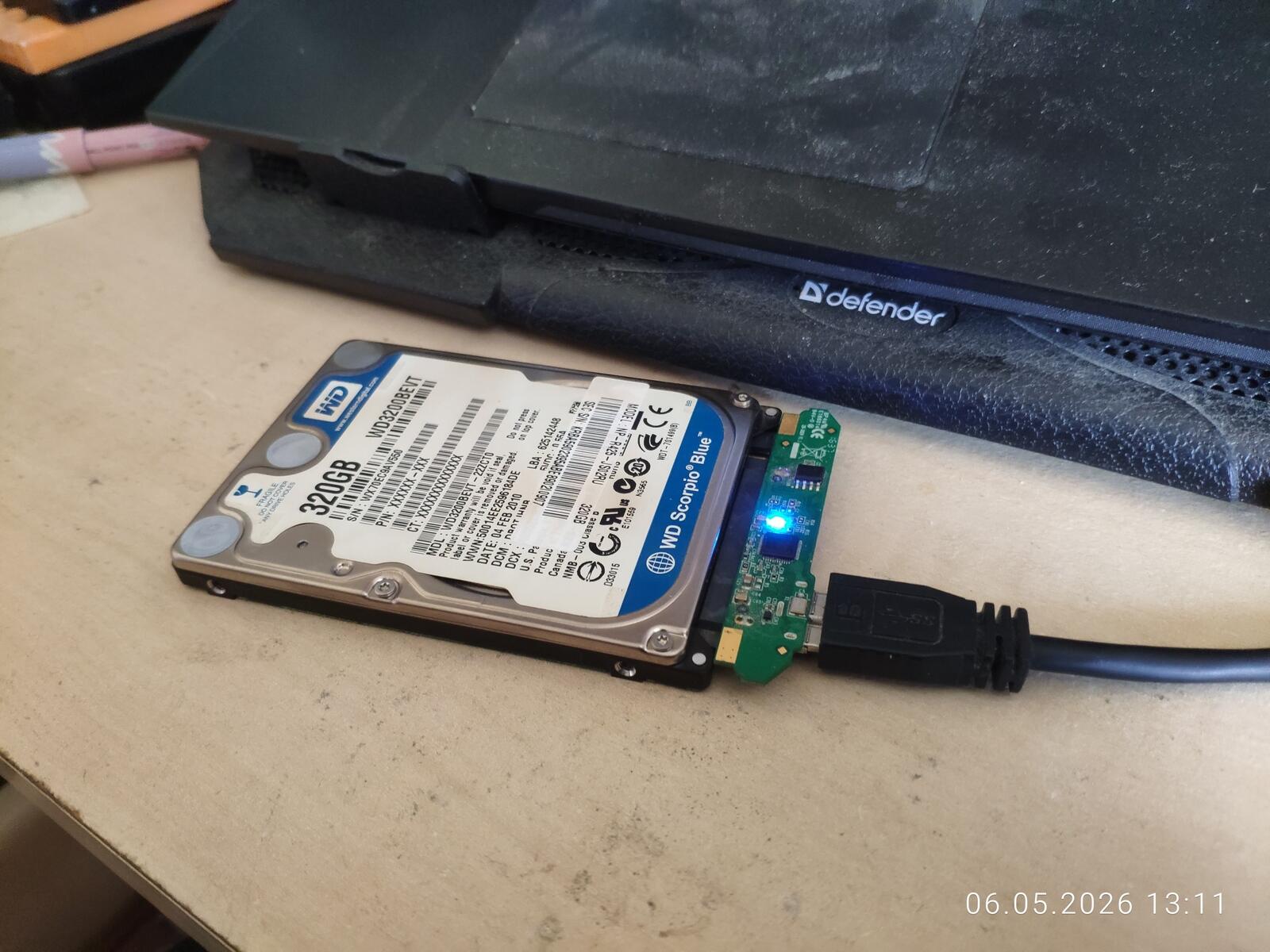

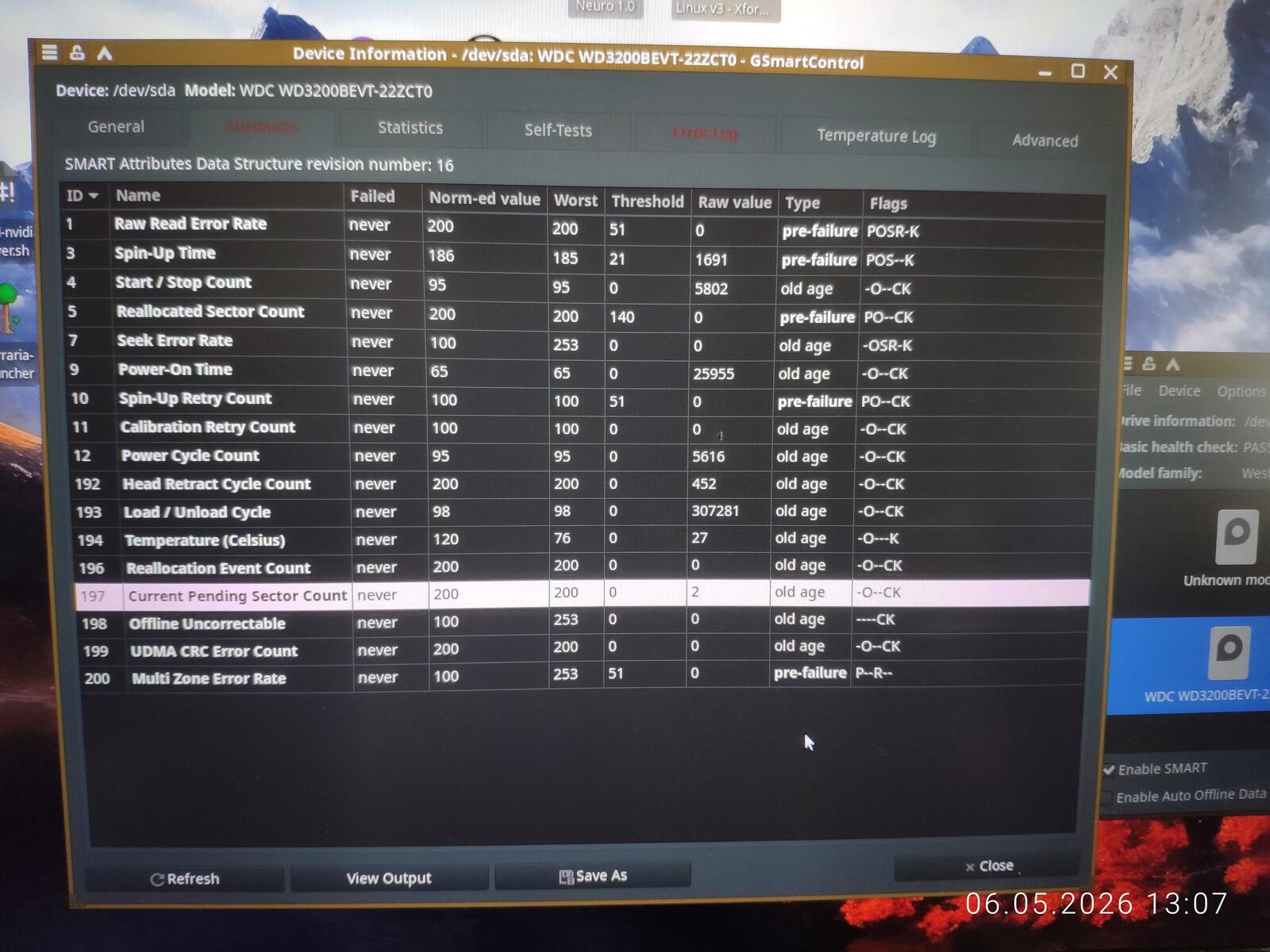

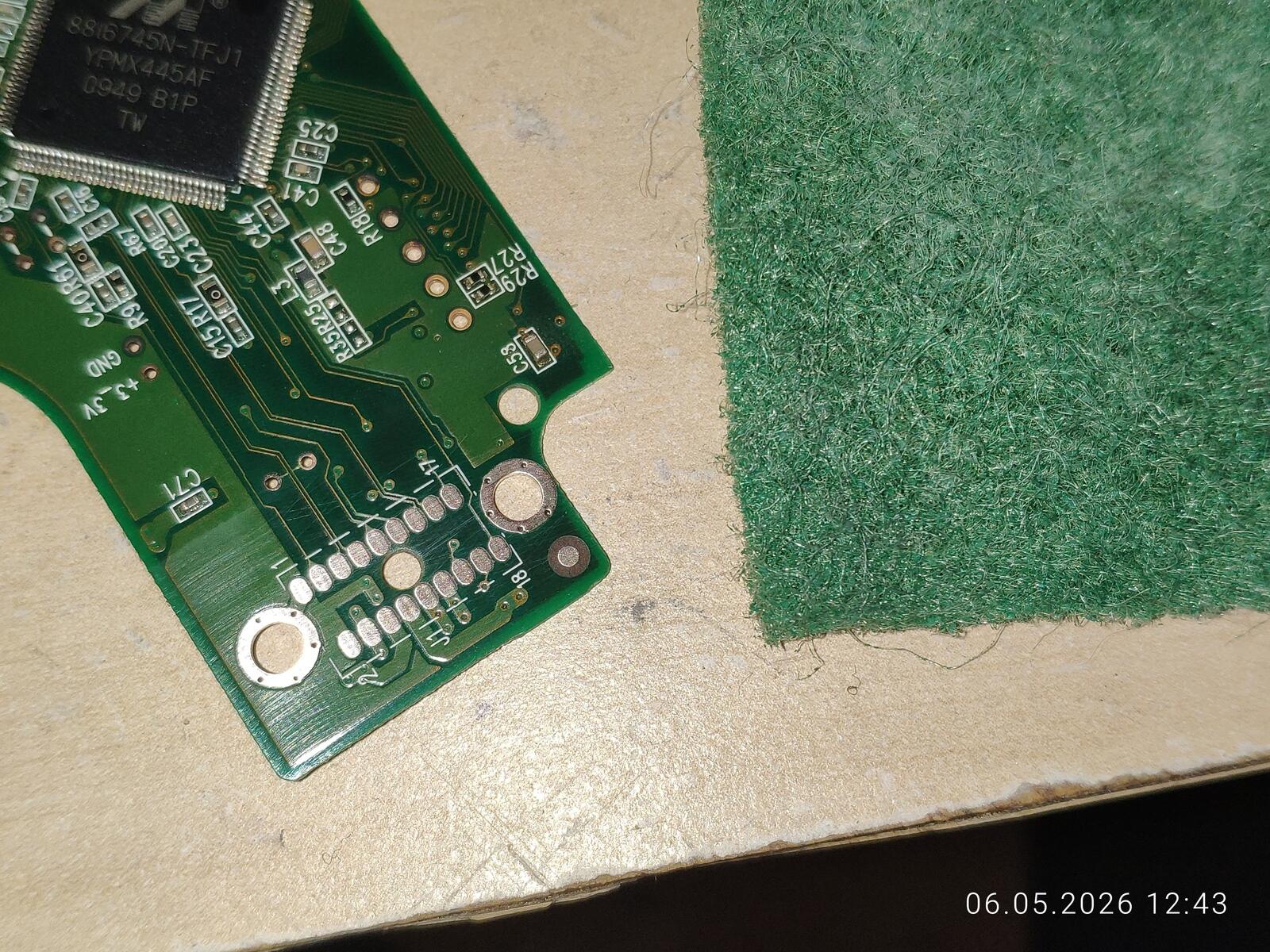

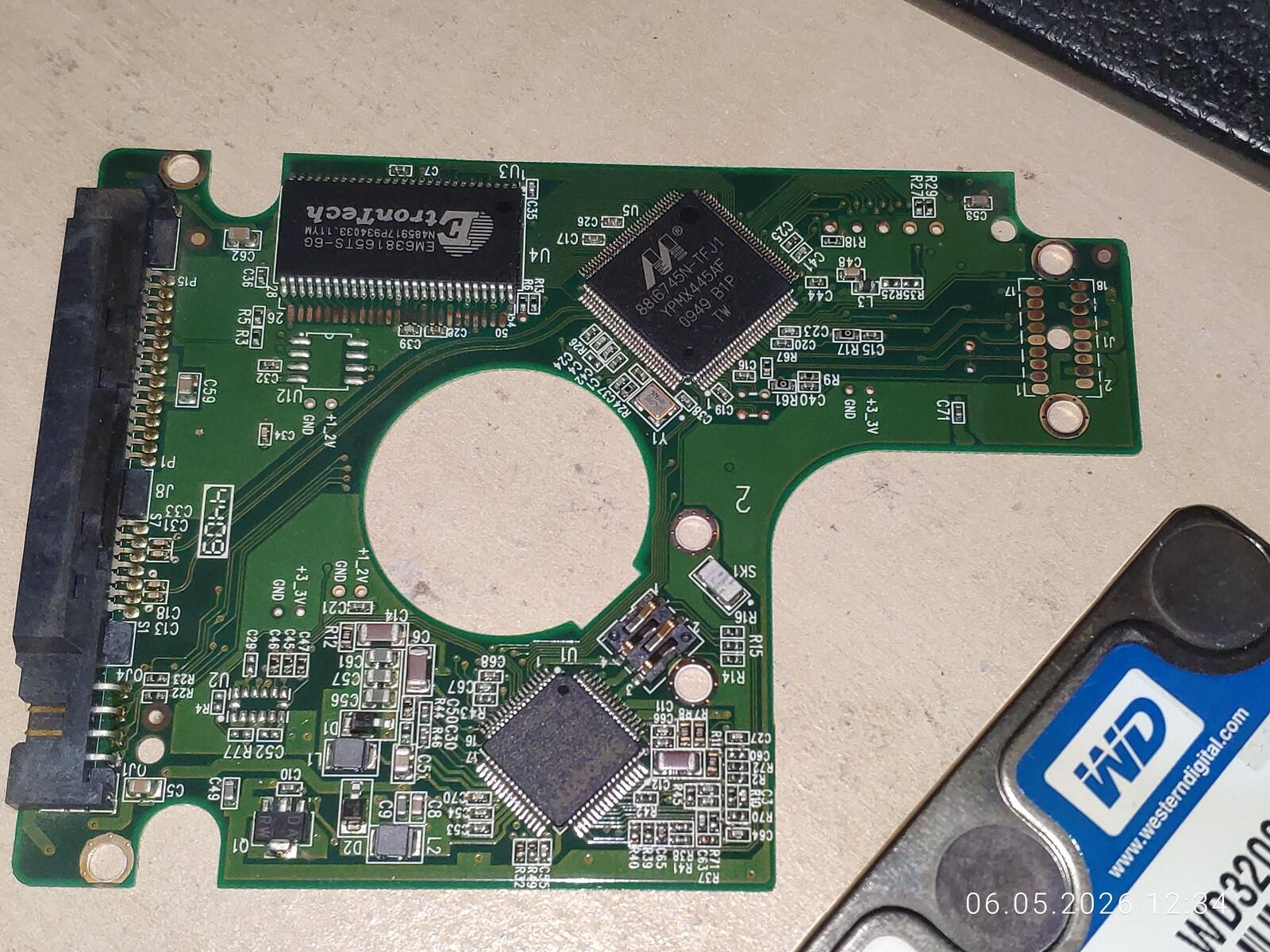

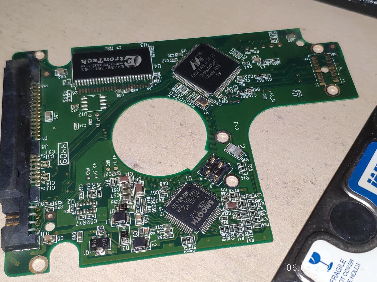

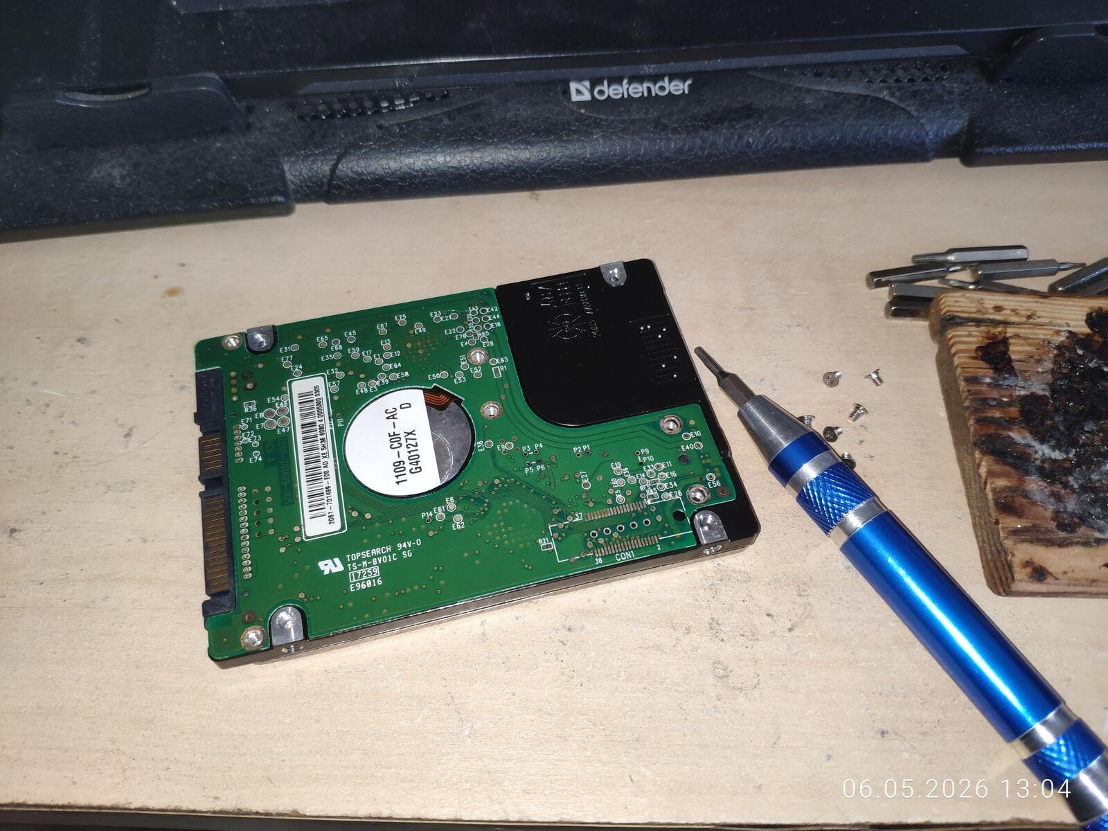

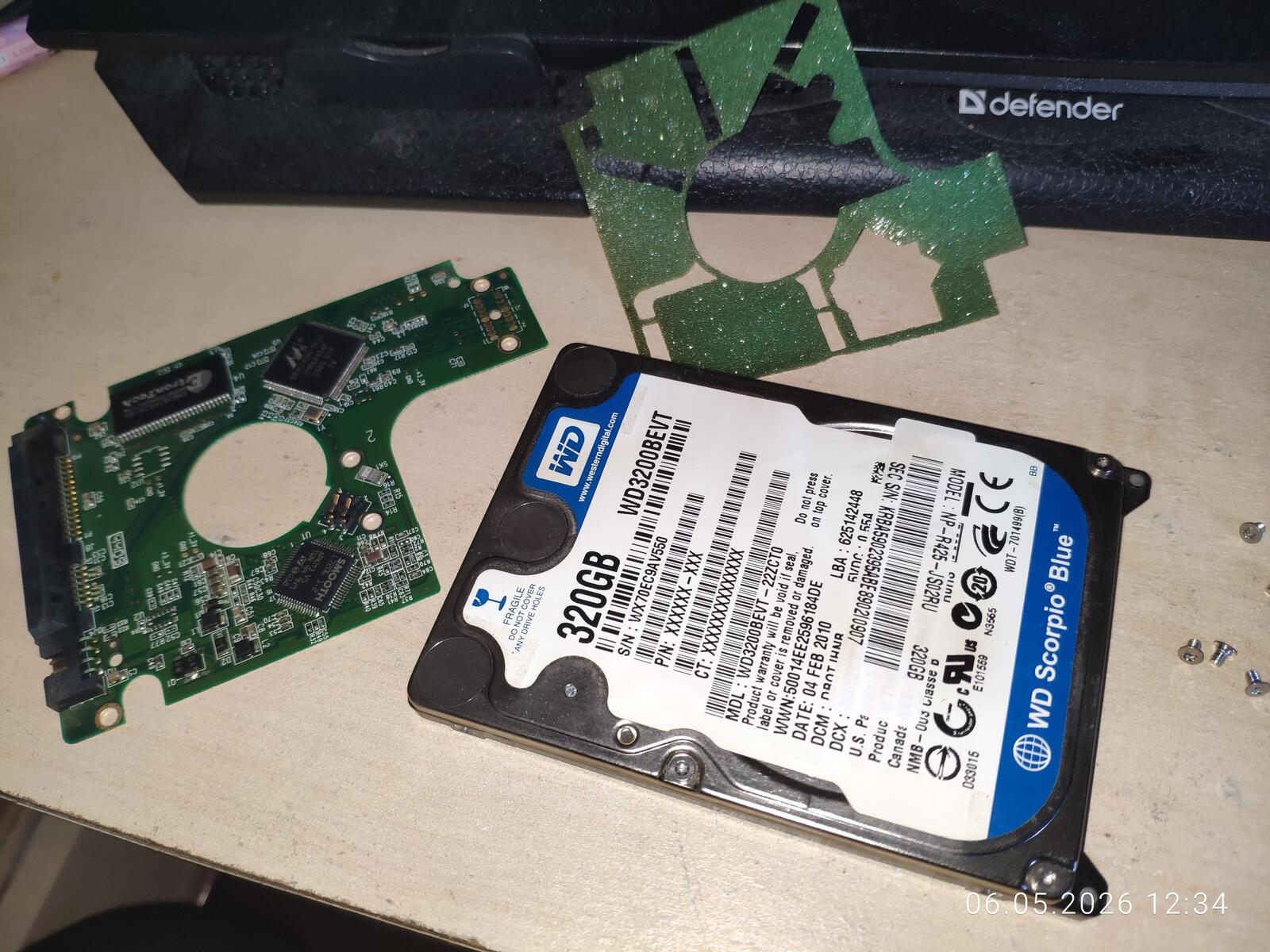

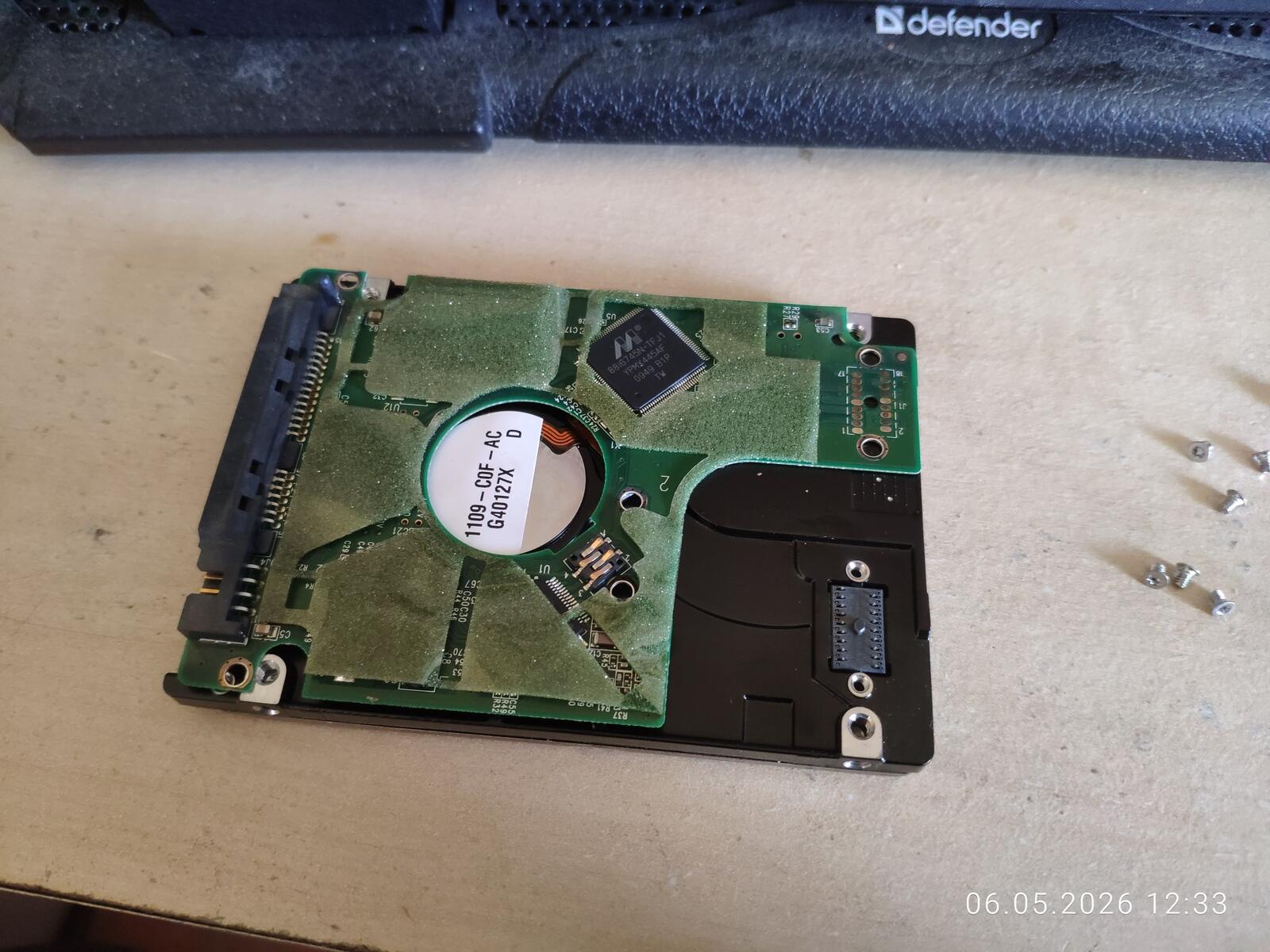

Сейчас у нас на столе WD Scorpio Blue объёмом 320 ГБ и размером 2,5", выпущенный в 2010 году. Внутри можно найти три микросхемы: драйвер двигателя SMOOTH L7206, SDRAM-чип EM638165TS-6G и главный контроллер MARVELL 88I6745N-TFJ1.

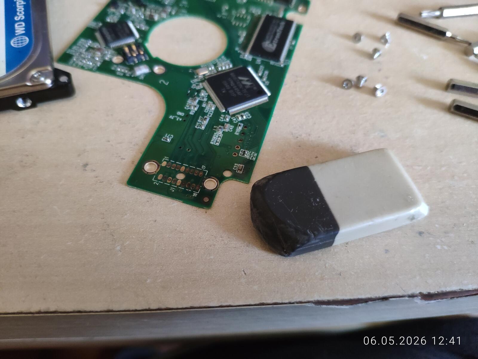

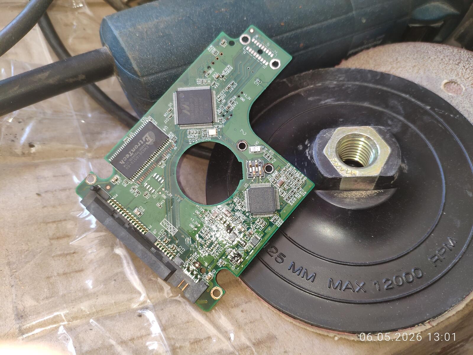

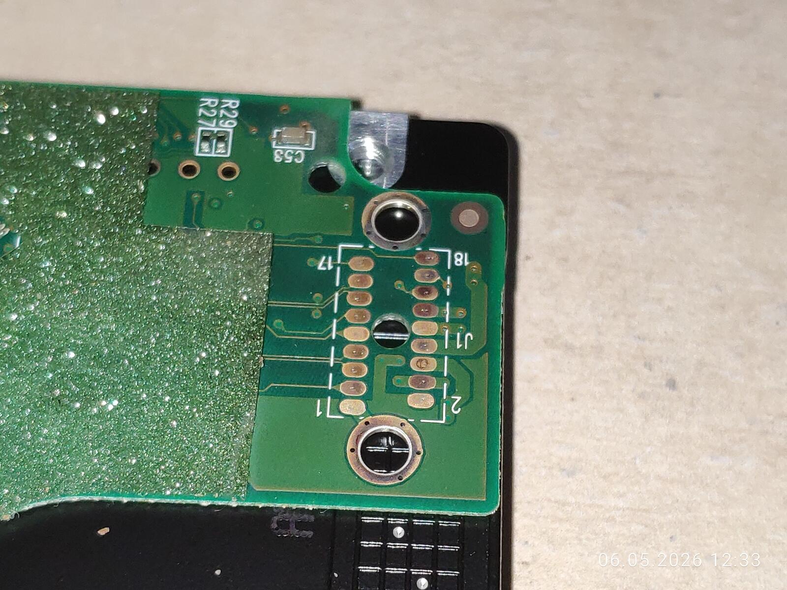

Данный экземпляр HDD примечателен тем, что он находится в рабочем состоянии, однако он уже на грани выхода из строя по вине окислившихся контактных площадок между контроллером и механической частью диска. Да, диску целых 15 лет от роду, и использовался он в ноутбуке в комфортных условиях. Но дефект, заложенный производителем, всё равно отчётливо проявил себя, и мне пришлось использовать абразивную губку, чтобы очистить окислы.

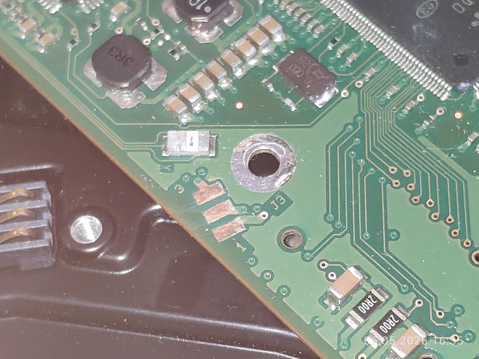

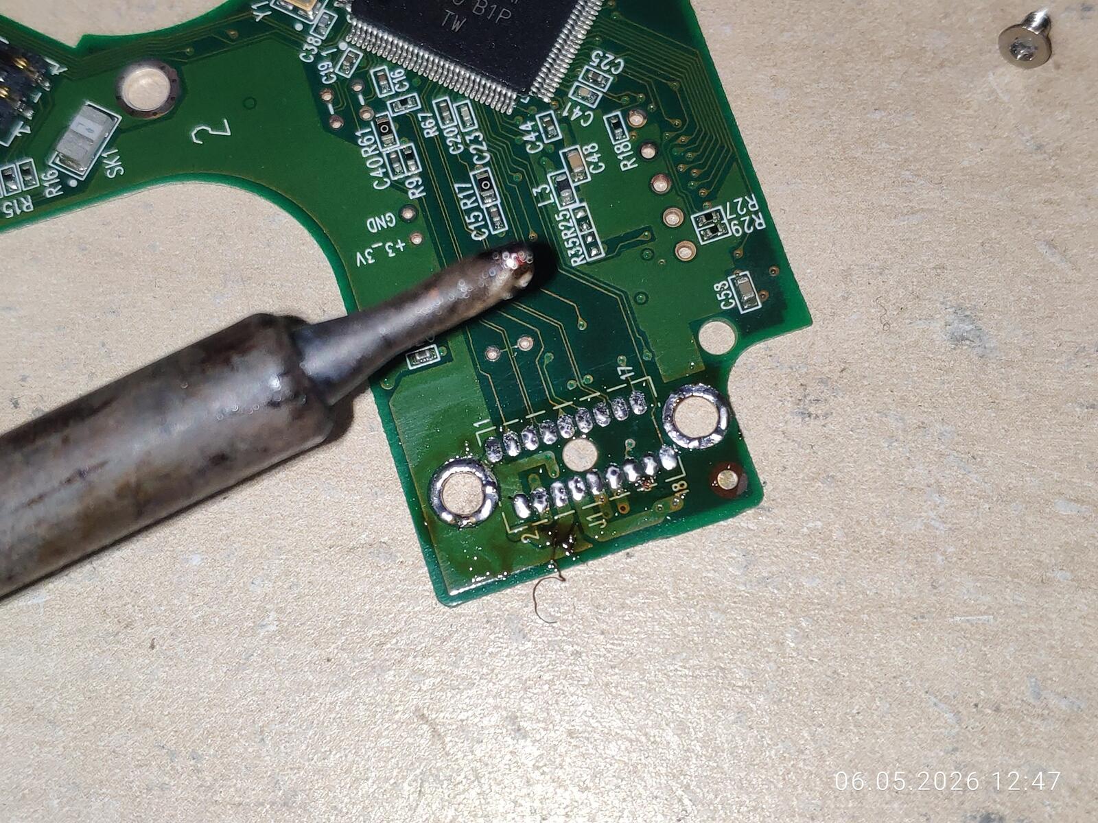

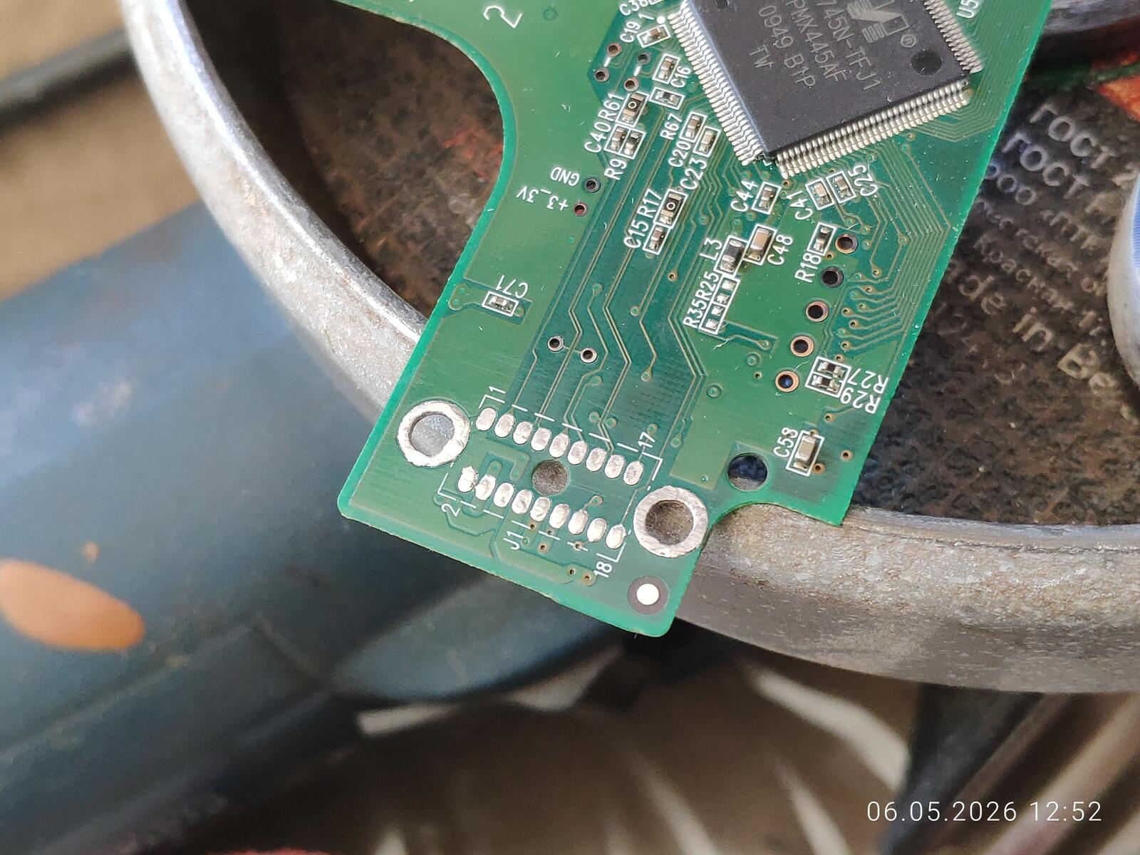

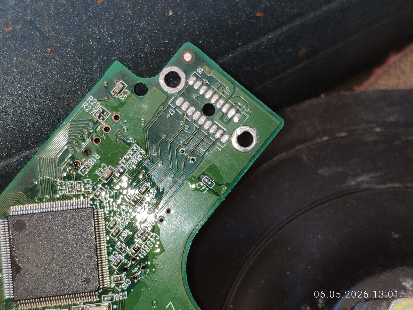

Исправить эту проблему можно крайне легко. Достаточно просто залудить припоем контактные пятачки. Уж простите, нет у меня возможности нанести золото на пятачки, как это сделано на модулях DDR SDRAM.
Я уже давно использую данный метод спасения HDD от запланированной производителями порчи, и пока что припой меня ни разу не подводил, ведь он предотвращает дальнейшую коррозию и окисление, так как контакты впиваются в него и надёжно соприкасаются. По сути, нет контакта с атмосферой в токопроводящей зоне, отчего коррозия даже не начинается.

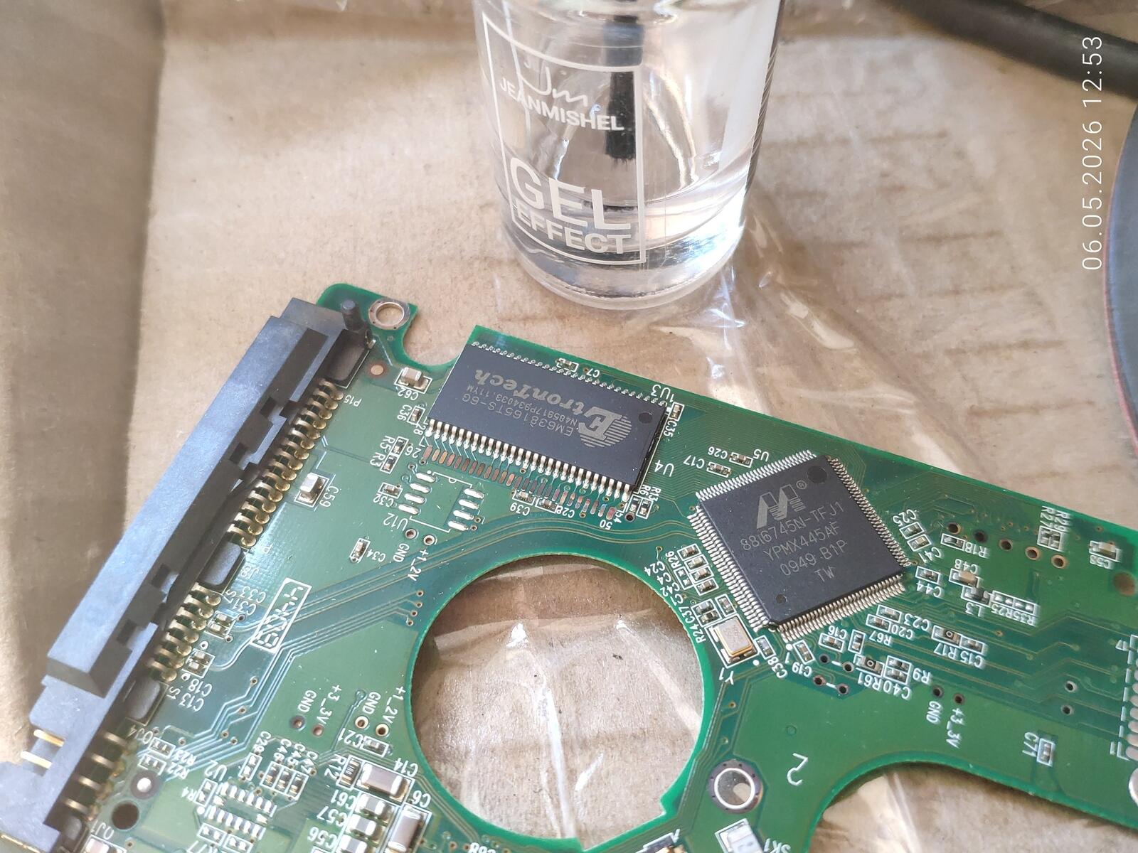

Хотя диск эксплуатируется в сухом помещении, я дополнительно защищаю плату слоем прозрачного лака. Несмотря на бытовое предназначение, обычный лак для ногтей — это доступный и эффективный диэлектрик. Он создает прочную полимерную пленку, которая по своим защитным свойствам не уступает специализированным изоляционным лакам для электроники.
Это решение проверено мной годами даже на горячих компонентах вроде видеокарт: покрытие не шелушится, не препятствует теплоотводу и надежно герметизирует плату от влаги, которую может накапливать поролоновая подкладка. Важный нюанс: залуженные пятачки оставляем открытыми — припой уже взял на себя функцию защиты пятна контакта, исключив доступ кислорода в зону соприкосновения.

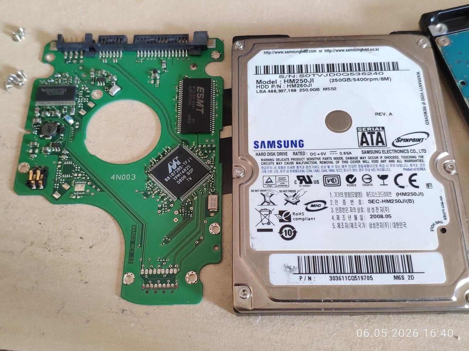

Я пытался оживить многие диски, зачищая окисленные контакты с последующим нанесением припоя для защиты, но вышедшие из строя диски не поддаются восстановлению. Увы. Из-за окислов приходит в негодность либо сам контроллер диска, либо ломается механическая часть из-за неправильного управления ввиду потери контакта.

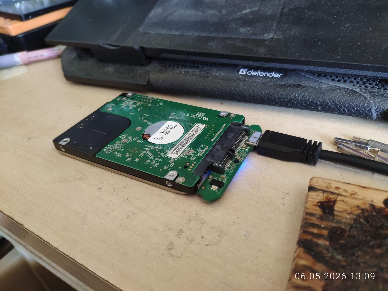

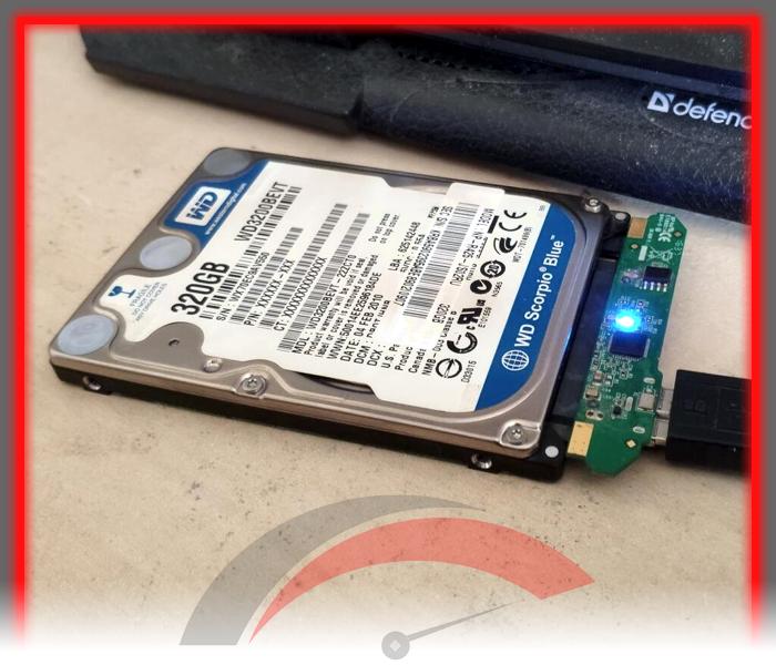

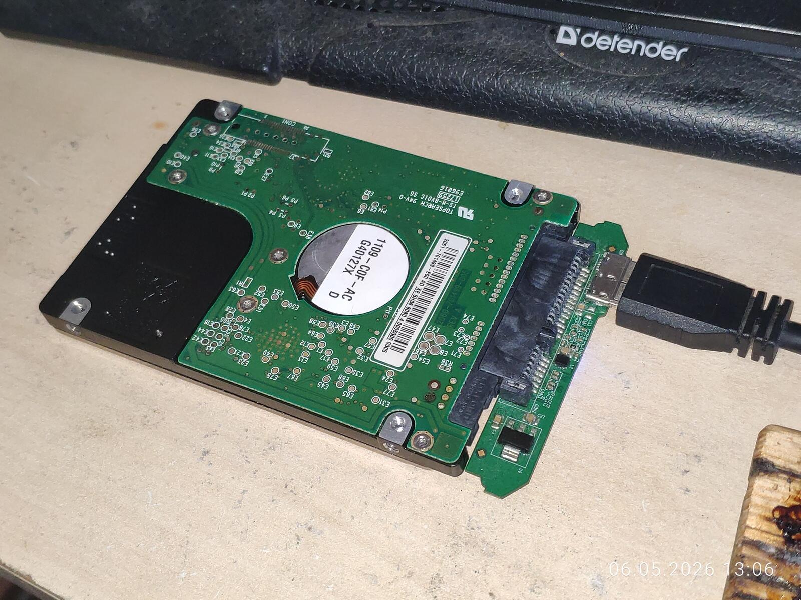

В данном случае я предотвратил порчу диска и он ещё поработает несколько десятилетий, если что-то другое не сломается. Но «закладка» от производителей работает по сей день, тихо и без предварительных симптомов выводя из строя большое количество дисков, возможно, с важной для пользователей информацией.

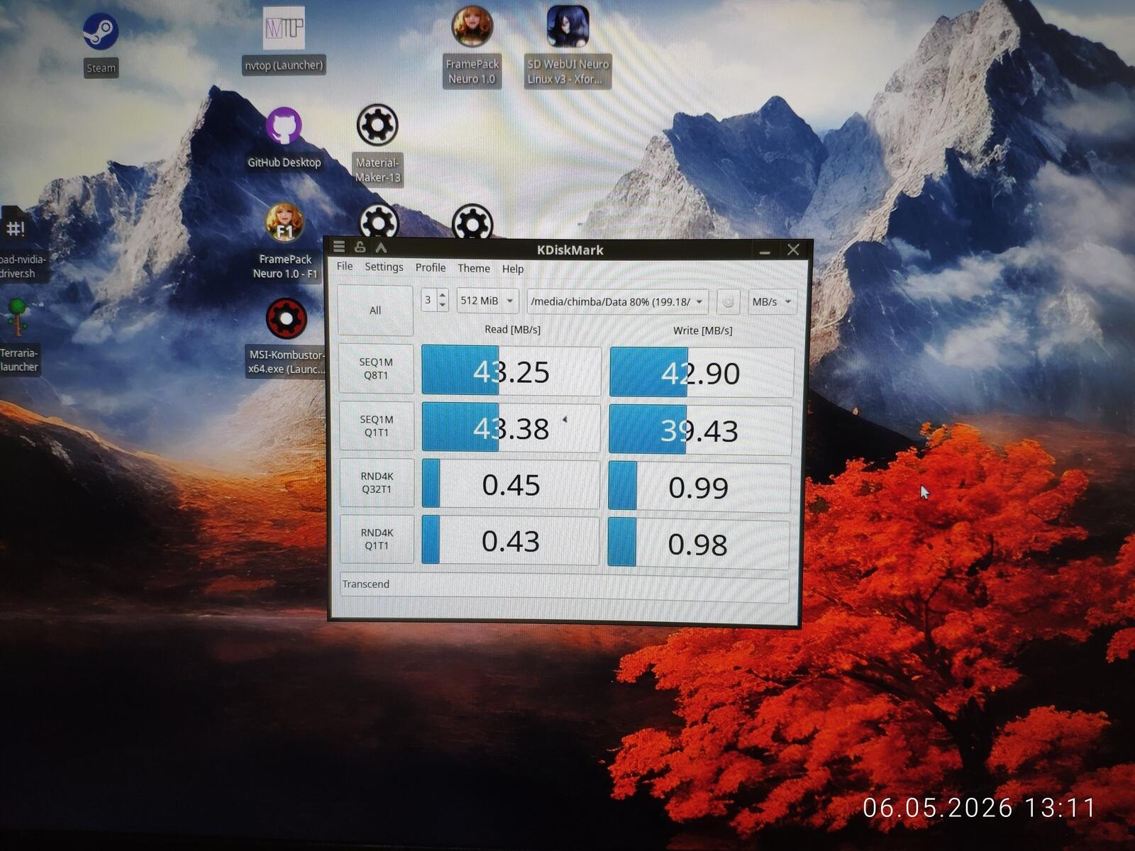

Этот HDD всего на 320 ГБ (фактически около 300 гигабайт), это целых 300 гигабайт пространства, пригодного для хранения фотографий и прочих файлов. Или можно вовсе установить несколько операционных систем для объективного сравнительного тестирования на отдельном тестовом компьютере.
