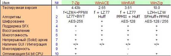

Итак, сначала отмечу особенности и общие черты каждой из тестируемых программ.
7-Zip
Website / download: http://www.7-zip.org/
Стоимость: бесплатно
Полная поддержка: 7z, ZIP, GZIP, BZIP2, TAR
Распаковка: RAR, CAB, ISO, ARJ, LZH, CHM, Z, CPIO, RPM, DEB, NSIS
Есть локализация на 63 языках, включая русский и украинский
Особенности: для ZIP- и GZIP- архивирования плотность сжатия выше, чем при помощи других архиваторов; хороший результат – за хорошее время
Compressia
Website / download: http://www.compressia.com/
Особенности: один из лучших по степени сжатия архиваторов, но, увы проект приостановлен,
по крайней мере временно; пока только GUI-версия
EPM
Website / download: http://www.compression.ru/so/
Особенности: по степени сжатия – один из лидеров, однако полученный результат сильно зависит от количества выделяемой ему памяти
Infima Archiver
Website / download: http://www.megaupload.com/?d=D1EPX0VC
Пока еще малоизвестная для многих программа, с отличными показателями. Однако, когда начинаешь искать информацию о ней, часто попадаешь на статьи по типу «Infima - The best executed compression fraud» (http://www.c10n.info/archives/415) или «Компрессор на змеином масле» (http://imho.net.ua/2006/06/27/kompressor_na_zmeinom_masle.html). На этих сайтах высказывается предположение, что Infima – «это всего лишь объединение уже известных, действительно мощных специализированных архиваторов» (пред. ссылка). В любом случае, так это или нет, но если конечный продукт вышел хороший, то почему бы им не пользоваться? Время покажет. Возможно, мы еще услышим об этой разработке.
KGB
Website / download: http://kgbarchiver.sourceforge.net/
Полная поддержка: KGB, ZIP
Особенности: данная программа является клоном PAQ, как и WinUDA или Emilcont; хорошие результаты, проста в использовании
PAQ8
Website / download: http://www.cs.fit.edu/~mmahoney/compression/
Особенности: по степени сжатия – один из лидеров, однако полученный результат сильно зависит от количества выделяемой ему памяти; пока работает только в командной строке
PPMonstr
Website / download: http://compression.ru/ds
Особенности: по степени сжатия – стоит обратить внимание; увы – лишь в командной строке
Slim
Website / download: http://www.bars-trade.com/slim/
Особенности: аналогично предыдущему
Squeez
Website / download: http://www.speedproject.de/enu/squeez/
Стоимость: £27.95
Полная поддержка: SQX, ZIP, ARJ, LZH, RAR, CAB, GZIP, TAR, UUE, ACE, JAR, BZIP, 7z
Особенности: хороший результат – за хорошее время
WinACE
Website / download: http://www.winace.com/
Стоимость: $29.00
Полная поддержка: ACE, ZIP, LHA, MS-CAB, JAR
Распаковка: RAR, ARC, ARJ, GZIP, TAR, ZOO
Особенности: старый добрый знакомый
WinRAR
Website / download: http://www.rarsoft.com/
Стоимость: $29.95
Полная поддержка: ZIP, RAR
Распаковка: CAB, ARJ, LZH, TAR, GZ, ACE, UUE, BZ2, JAR, ISO, 7z, Z
Особенности: поддержка альтернативных потоков NTFS; поддержка русского языка; старый добрый знакомый-универсал
WinRK
Website / download: http://www.msoftware.co.nz/
Полная поддержка: ZIP, GZIP, BZIP2, TAR, TAR GZ, TAR BZ2, ISO
Распаковка: RAR
WinZip
Website / download: http://www.winzip.com/
Стоимость: $29.95 (standart)
Распаковка: CAB
Особенности: многоязычный интерфейс, включая русский; давно знакомая всем альтернатива
