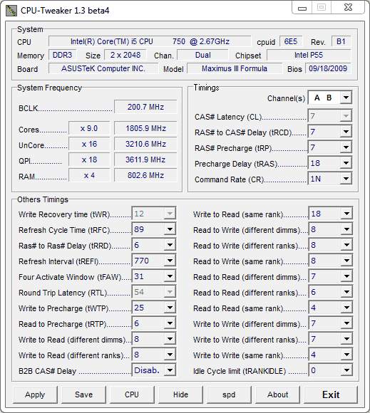

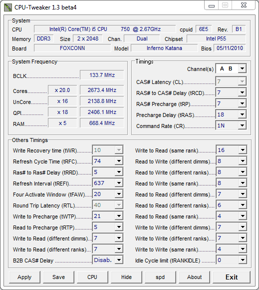

Оперативная память, как видно из скриншотов CPU Tweaker, во всех режимах работала с задержками 7–7–7–18 и Command Rate 1N. При разгоне — на штатных 1600 МГц. А вот в первом режиме, как я уже упоминал, из-за ограниченного множителя памяти Core i5 750 (максимальное значение – 10) эта частота недоступна. Пришлось довольствоваться 1333 МГц. Второстепенные задержки оставлялись на усмотрение материнской платы. При разгоне (и увеличении частоты памяти) Foxconn Inferno Katana их заметно повысила.
Вообще платформа на процессорном разъеме с 1156 контактами, как и флагманское решение Intel под LGA 1366, оставляет не слишком большой простор для оптимизации производительности системы. Режим работы процессора да частота и задержки памяти. Во второстепенных таймингах обычно и кроется причина отличий в производительности разных моделей материнских плат.
Здесь Foxconn Inferno Katana сравнивается по скорости с другой материнской платой на Intel P55 Express для энтузиастов – Asus Maximus III Formula. Эта плата, как показал ее тест, также не отличается последовательностью в самостоятельном выборе второстепенных задержек:
И в штатном режиме, и при разгоне обе платы выставили практически идентичные (за исключением пары позиций) наборы значений таймингов:
А в свете того, что Foxconn Inferno Katana и Asus Maximus III Formula еще и базовую частоту завышают крайне незначительно, можно ожидать действительно интересного соперничества.
