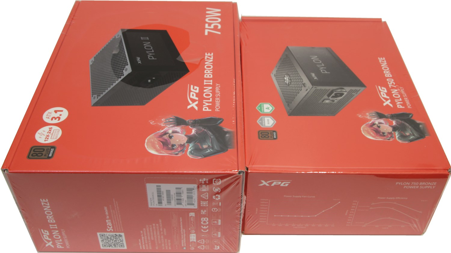

Изначально коробка обтянута защитной плёнкой. Дальше мы видим крупную картонную коробку, в которой можно было бы разместить два блока питания. Кстати, по сравнению с прошлым поколением она заметно прибавила в размерах. Из-за этого может показаться, что новый блок стал крупнее и тяжелее. Отчасти это действительно так, но на самом деле всё из-за упаковки, в чём мы убедимся далее.
Информация об устройстве разбросана по всем поверхностям коробки. Спереди мы видим изображение самого блока питания. Сразу можно отметить, что он обычной длины. В левом нижнем углу находится знакомый анимационный персонаж, а рядом с ним надпись XPG Pylon II Bronze. Судя из названия это уже второе поколение блока питания, где производитель решил добавить поддержку нового интерфейса 12V-2x6. В данном случае устройство с максимальной мощностью 750 Вт.

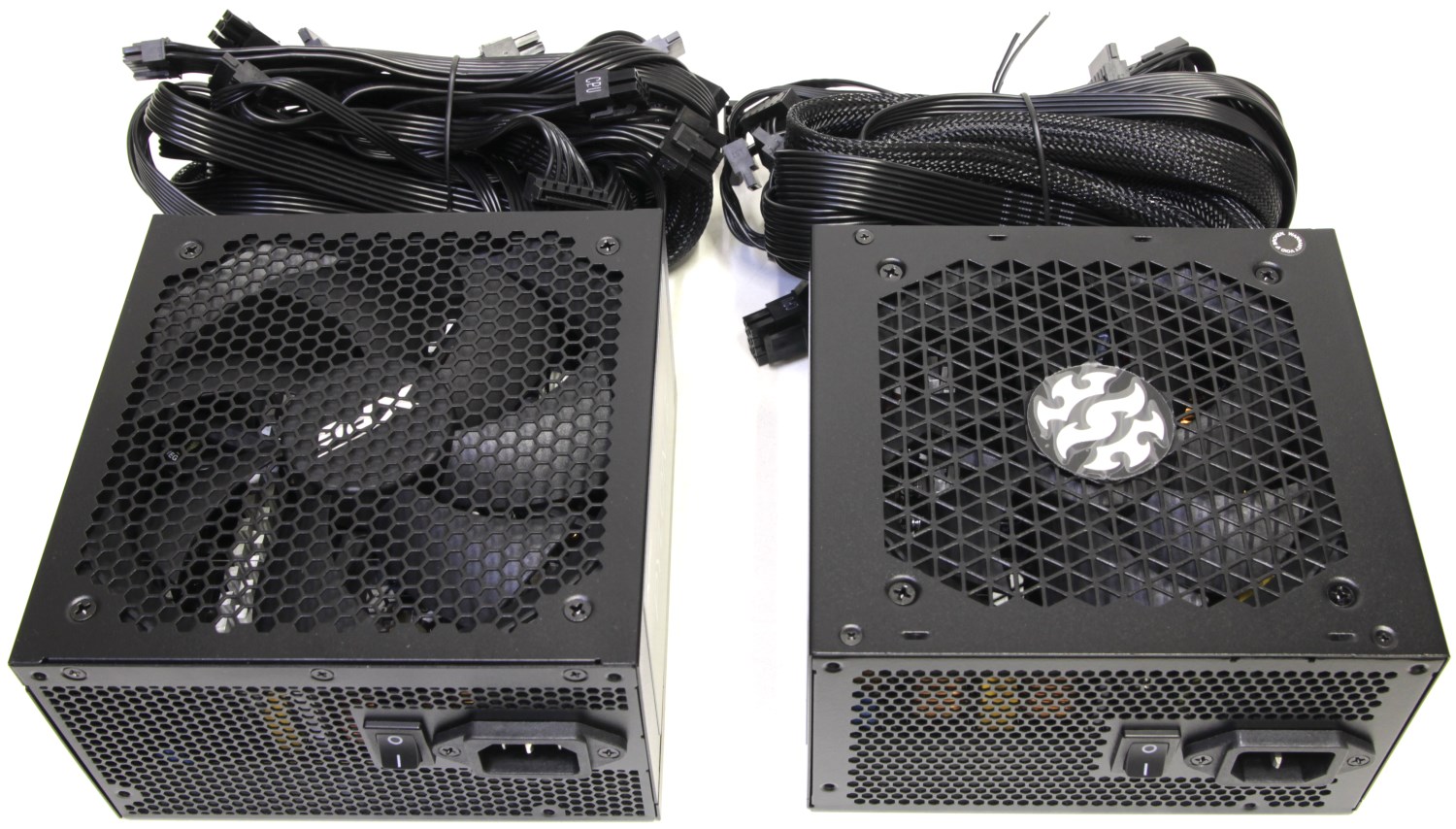

Для сравнения я взял прошлое поколение, чтобы изучить основные различия.
Блок питания не модульный, но по изображению спереди этого не скажешь. Сверху находится группа значков. Производитель заявляет о соответствии блока сертификату 80 Plus Bronze, поддержке стандарта ATX 3.1 и наличии разъёма 12V-2x6. Также спереди в правом нижнем углу указана мощность устройства.

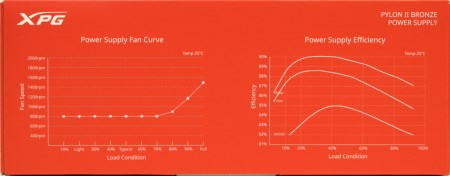

Внизу представлена стандартная таблица по мощности. На одной из боковин можно обнаружить два графика.
Один отображает кривую работы вентилятора, а другой КПД блока в зависимости от мощности. Если я правильно понял первый, то вентилятор на блоке работает на минимальной скорости 800 об/мин до достижения 70% нагрузки блока, а потом резко увеличивает скорость вращения. На всякий случай я проверил эту информацию на сайте и там точно такой же график.

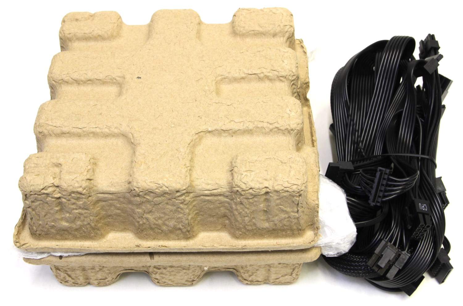

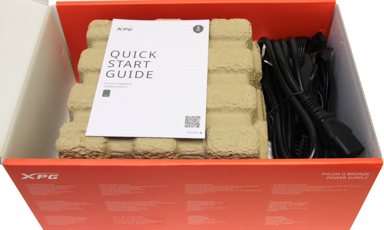

Коробка изготовлена из плотного картона, она открывается сбоку. Внутри мы видим крупный картонный каркас и пучок кабелей, который лежит справа. Там же находится силовой кабель, а инструкция расположена прямо сверху.

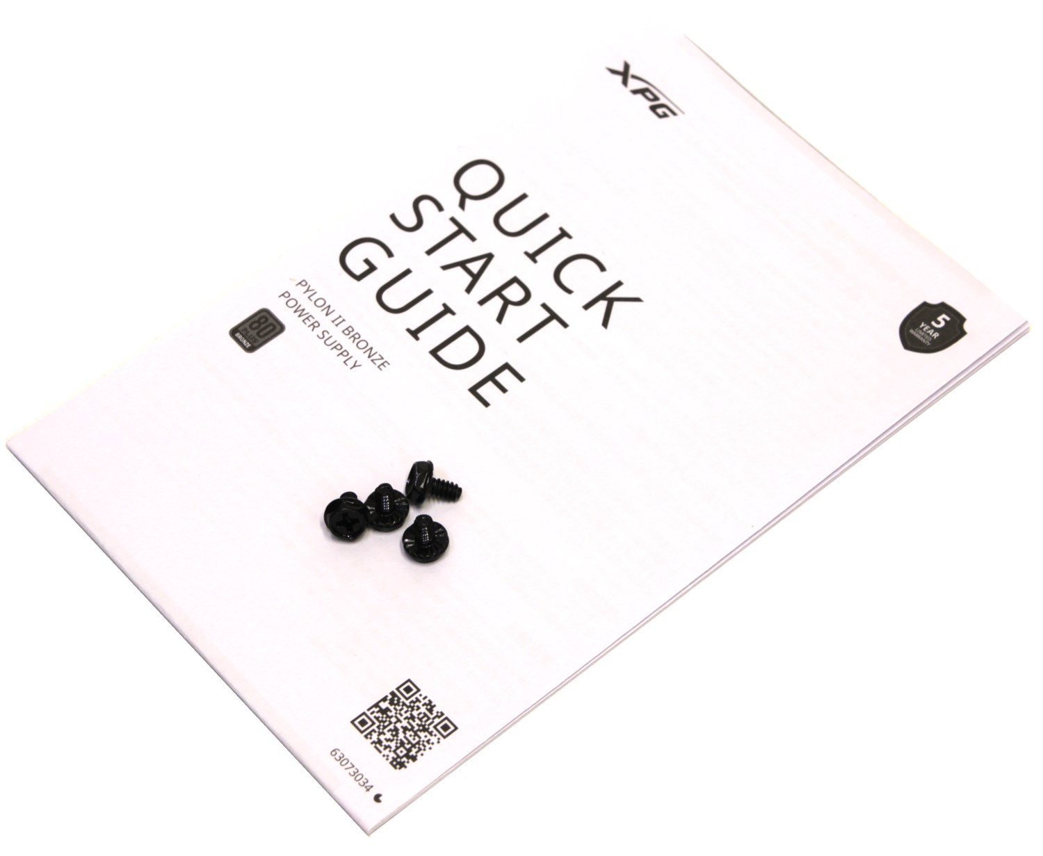

Где-то на дне коробки можно найти пакет с четырьмя винтами крепления и ещё пакетик с силикагелем.
Комплект поставки здесь стандартный. Прежде всего это руководство по использованию.

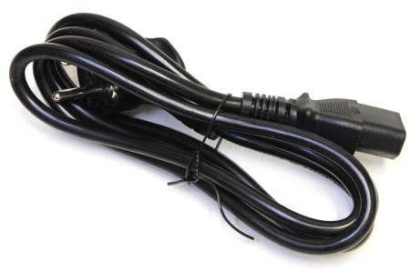

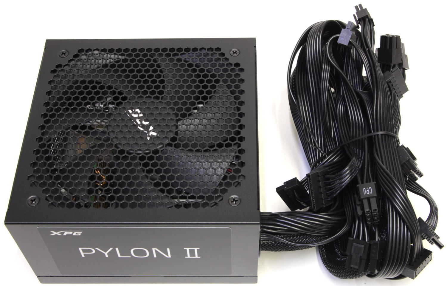

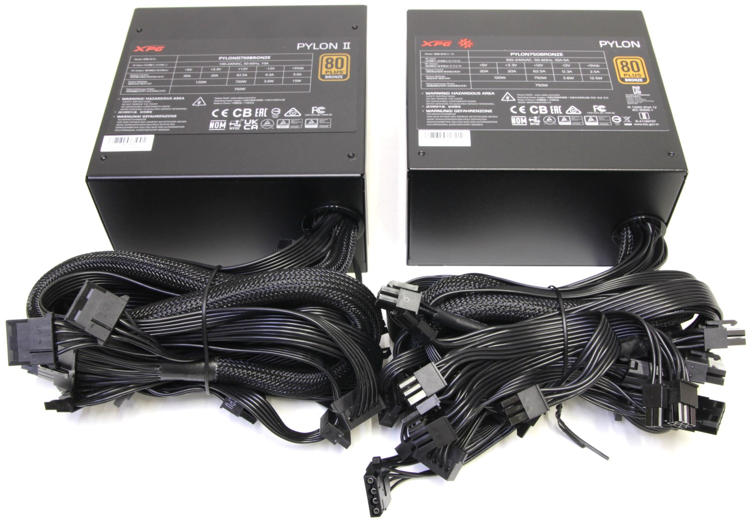

Также есть силовой кабель питания с евровилкой и винты крепления. Блок не модульный, поэтому все интерфейсные кабели выходят из отверстия в корпусе. Они припаяны непосредственно к печатной плате внутри и далее объединены в один жгут, который на выходе расходится несколькими независимыми кабелями.
В основном они плоские и только основной 24-pin ATX кабель убран в нейлоновую оплётку.
Модель относительно бюджетная, поэтому стяжек в комплекте нет. Хотелось бы несколько штук на липучках для многократного использования.

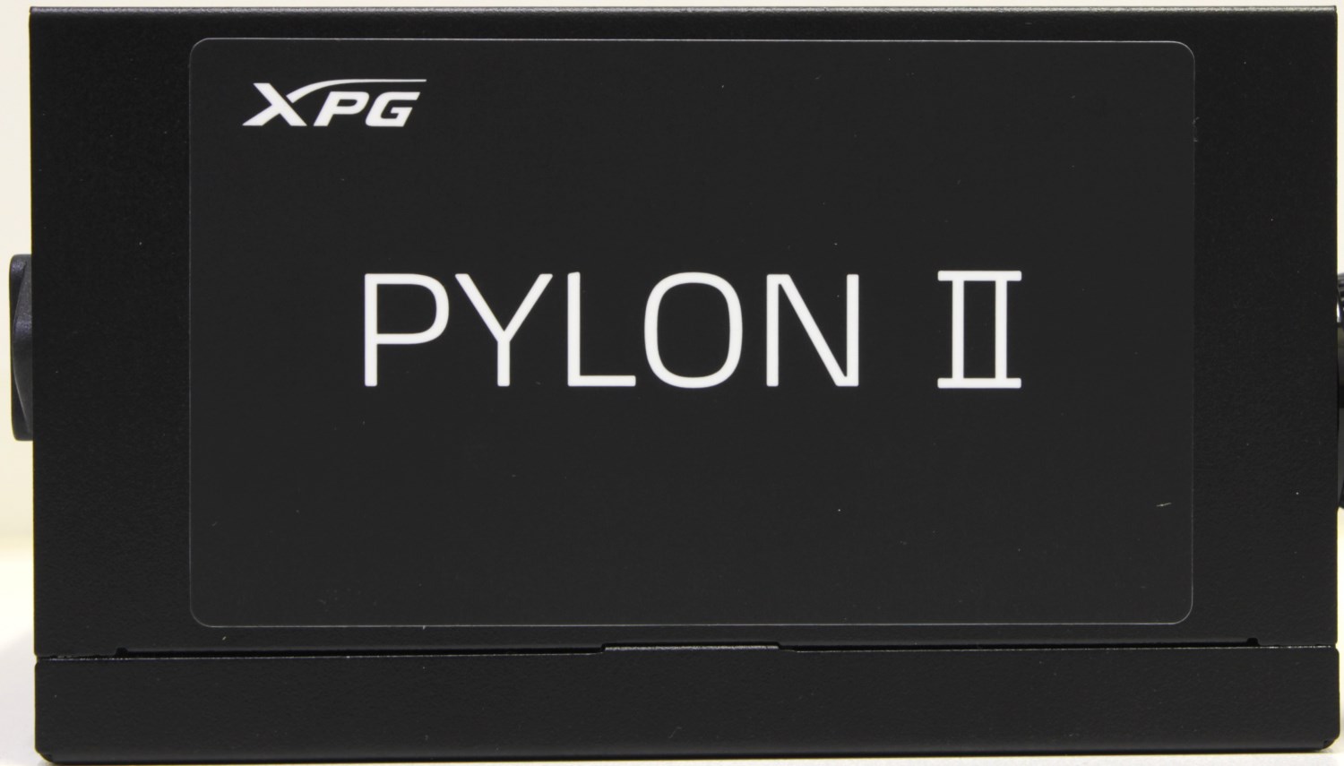

По сравнению с прошлым поколением дизайн устройства немного изменился. Например, старый логотип сменили на новый, а вместе с этим поставили вентилятор побольше. Немного подросли габариты и вес устройства. Теперь они составляют 150 х 150 х 86 мм, а было 140 х 150 х 86 мм.
Вес вместе с кабелями теперь 1904 г, а было 1758 г. Изменение вроде бы незначительное и легко могло образоваться при добавлении 12V-2x6 кабеля. Корпус стальной, толщина металла около 0/6 мм. Сверху он окрашен порошковой краской в чёрный матовый цвет. На корпусе есть несколько декоративных наклеек, а на одном из винтов присутствует гарантийная пломба.

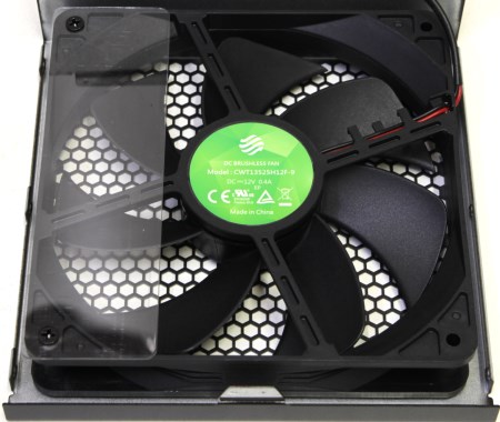

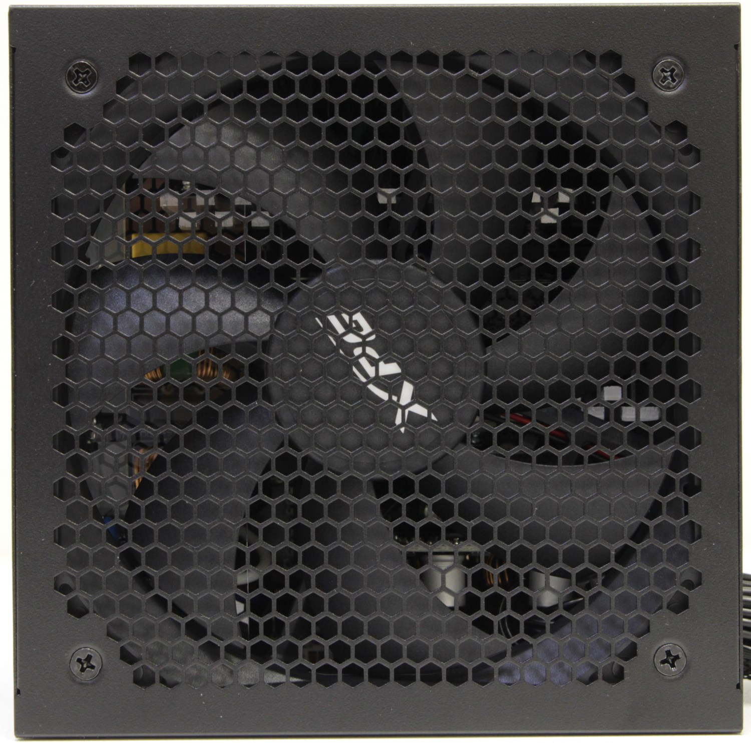

Вентилятор один размером 135 х 135 мм. Он установлен под крышкой корпуса, в которой проделано множество прорезей. Поэтому отдельной решётки типа «гриль» тут нет. Поменялась форма отверстий перфорации и в целом можно заметить, что их стало больше.
Корпус стал «дышащим» не только со стороны вентилятора, но и сзади. Наклейка с логотипом находится на самом вентиляторе, поэтому теперь она внутри, а не снаружи. Визуально новый блок мне показался симпатичнее.

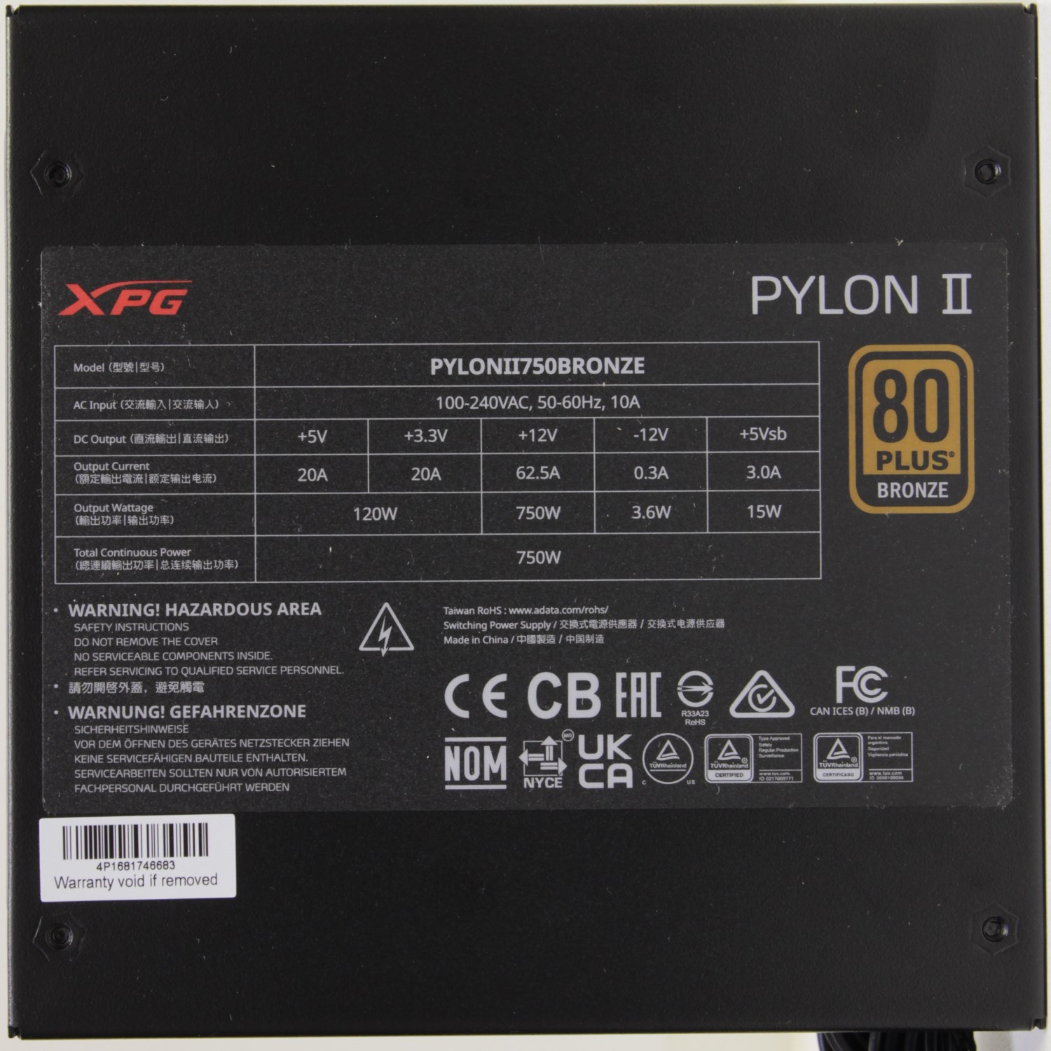

С противоположной стороны находится информационная табличка. На ней есть сведения о модели устройства, мощности и таблица с показателями тока по линиям. Также есть значок 80 Plus Bronze.

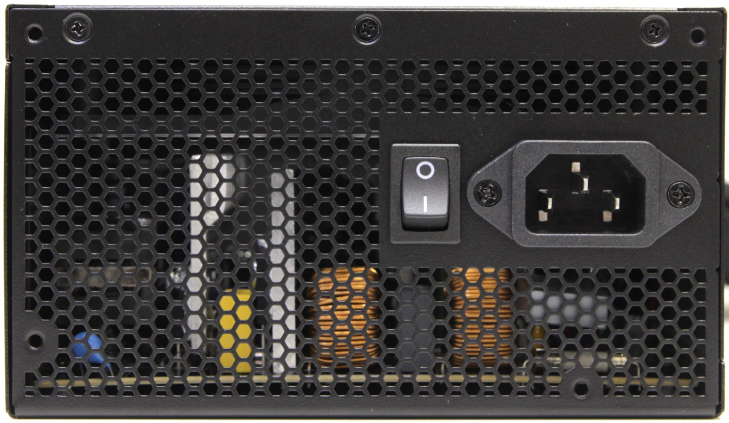

Сзади устройства находятся вентиляционные отверстия. Здесь же находится разъём для подключения силового кабеля и выключатель. Кнопки гибридного режима тут нет потому, что вентилятор работает постоянно. Со старта его минимальная скорость составляет 900 об/мин. Тихо, но не совсем бесшумно. Шум составлял 30,2 дБ на расстоянии 30 см.

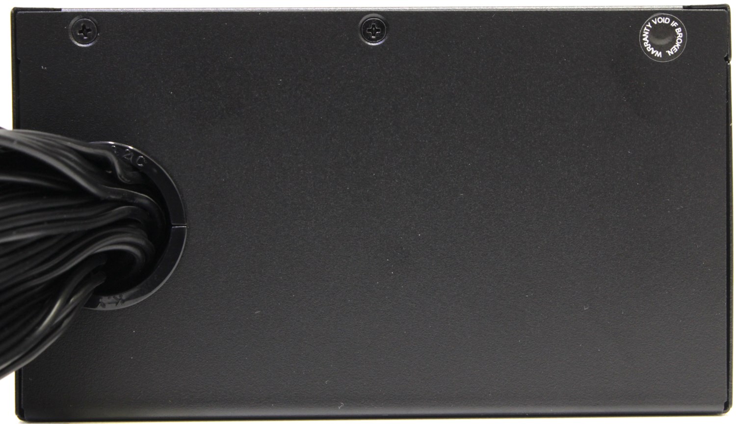

Все кабели выходят из блока из одного крупного отверстия потому, что пучок очень солидный. Внутри он стянут в один жгут. Корпус металлический, поэтому острые края металла могли бы случайно повредить оплётку или изоляцию жил, но тут есть специальное пластиковое кольцо, которое этому препятствует.
Кабели длинные и в основном плоские, за исключением основного 24-pin ATX, который убран в нейлоновую оплётку. В качестве жил часто используется провод сечением 18AWG. Все кабели не магнитятся. Жилы не очень мягкие, поэтому с укладкой придётся повозиться. Напомню, что стяжек в комплекте нет, поэтому ими нужно запасаться заранее.

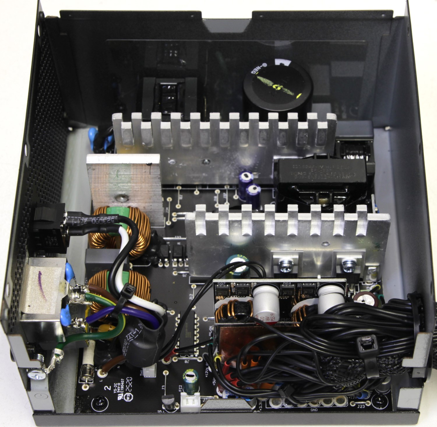

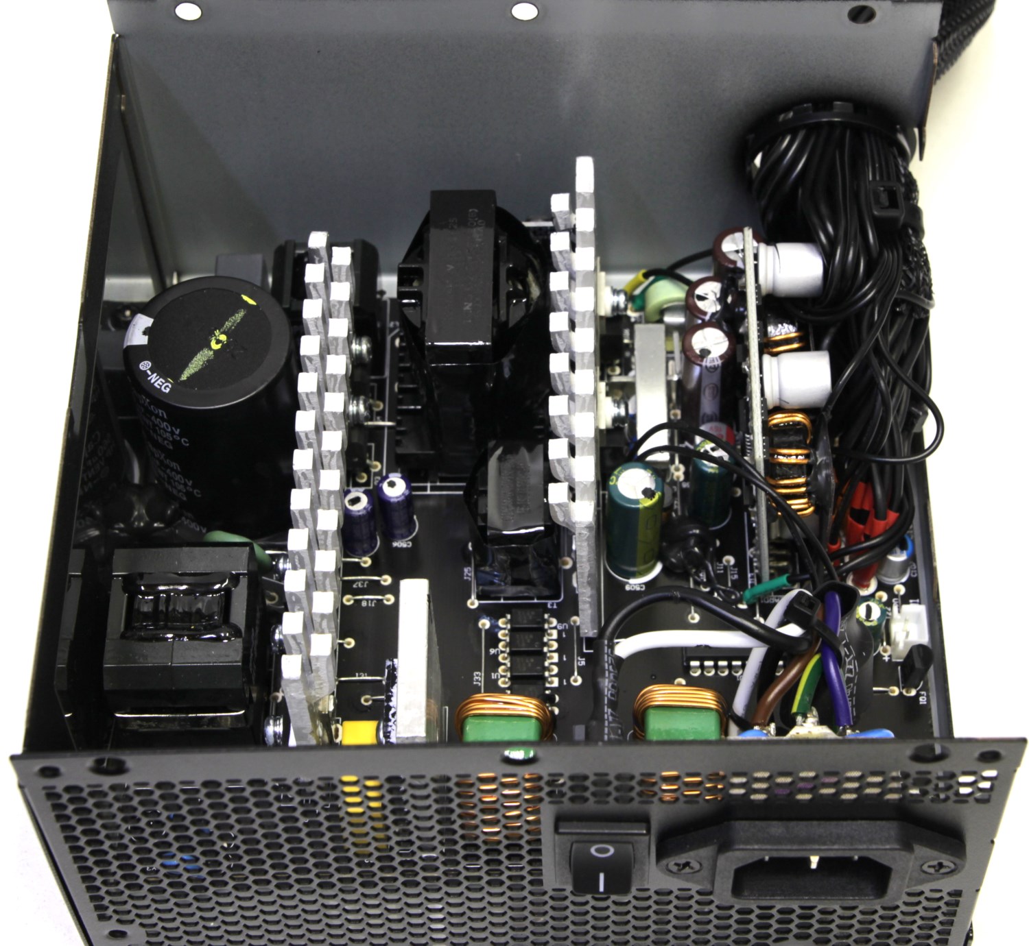

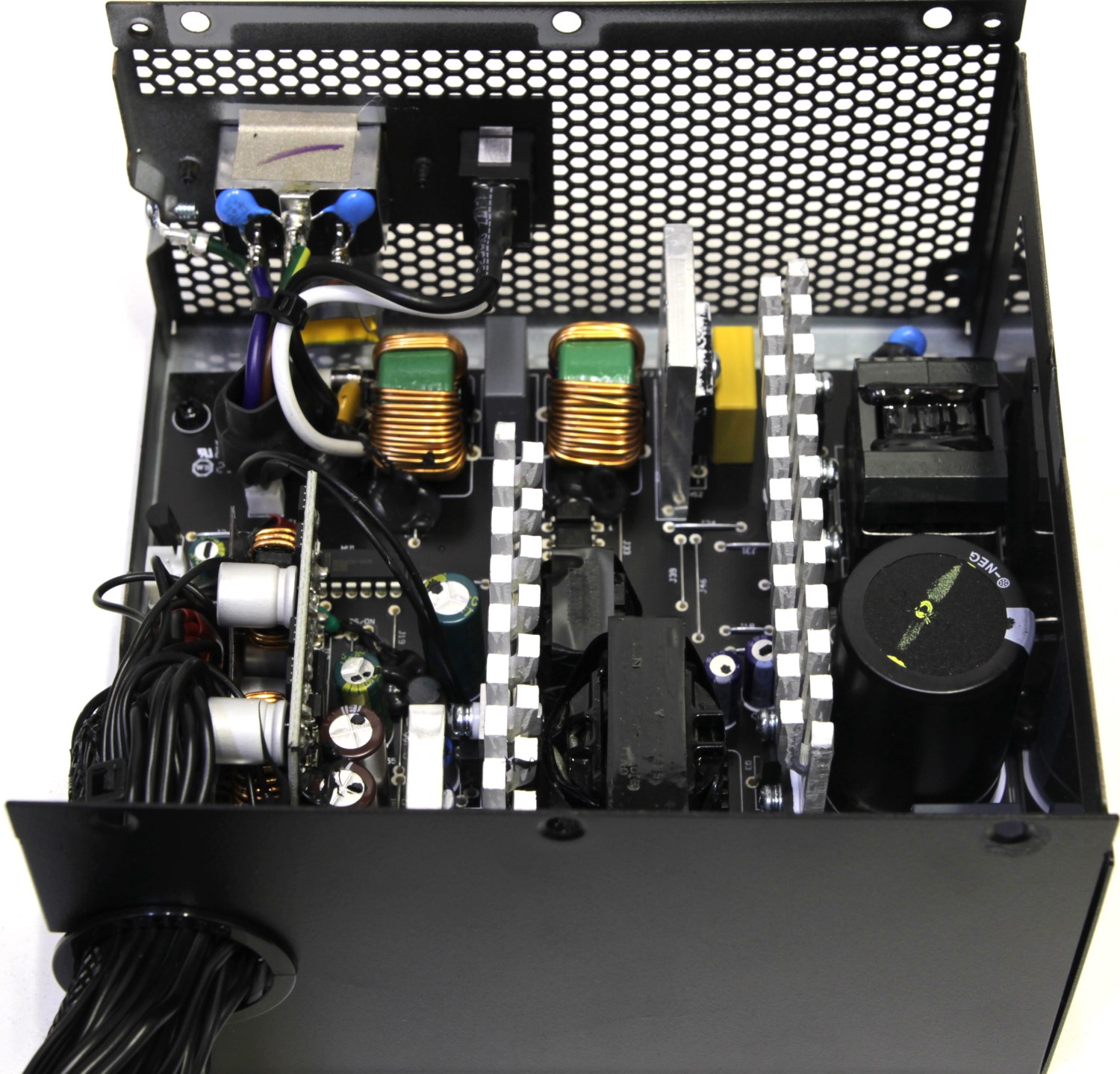

При производстве своих блоков питания XPG часто сотрудничает с крупным ОЕМ производителем CWT (Channel-Well Technologies). Она производит платформы для таких компаний как: DeepCool, Montech, MSI и других. В данной платформе применяется большое количество различных элементов защиты (OCP / OVP / UVP / OPP / SCP / OTP / NLO / SIP), о чём производитель сообщает на упаковке и на своём сайте.

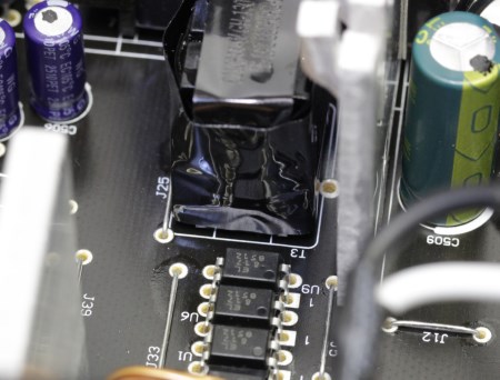

Компоновка внутри достаточно свободная и поэтому практически всё разместилось на одной стороне. И даже тут можно заметить вертикально распаянную дочернюю плату с DC-DC преобразователем. В прошлом поколении также использовалась платформа CWT, но другая с топологией Double Forward. На этот раз уже решили использовать LLC-резонансный преобразователь.
Фильтрация начинается прямо на входе с обратной стороны розетки и продолжается на основной плате, где в общей сложности используются четыре керамических конденсатора Y, два полимерных конденсатора X, один металлооксидный варистор MOV и две фильтрующие катушки индуктивности. Также присутствует плавкий предохранитель, который впаян в плату.
Можно заметить, что печатная плата немного меньше габаритов корпуса и тем не менее на ней хватает свободного места. После блока фильтрации идёт мостовой выпрямитель. Его маркировку увидеть не удалось. Он находится на отдельном небольшом радиаторе.
Далее мы видим три мосфета IPS ITA20N50R для активной схемы PFC и один диод Шоттки в качестве повышающего диода APFC. К оставшемуся радиатору прикреплены два диода Шоттки PFC PFR40L45CT.
В качестве основного конденсатора используется одна банка CapXon 400В, 560мкФ с допустимой рабочей температурой 105°C. Остальные более мелкие конденсаторы здесь в основном представлены компаниями Elite и JungFu.

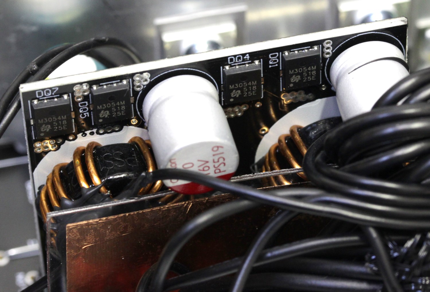

Как и в большинстве современных высокоэффективных источниках питания, все выпрямители вырабатывают выходное напряжение 12 В, а линии 5 В и 3,3 В генерируется из выходного напряжения 12 В с помощью преобразователя постоянного тока.
Линии 5 В и 3,3 В генерируются четырьмя МОП-транзисторами UBIQ Semiconductor QM3054M, которые распаяны на вертикально установленной дочерней плате. В качестве контроллера здесь используется чип ANPEC APW7159C, который распаян на той же плате, но с другой стороны.

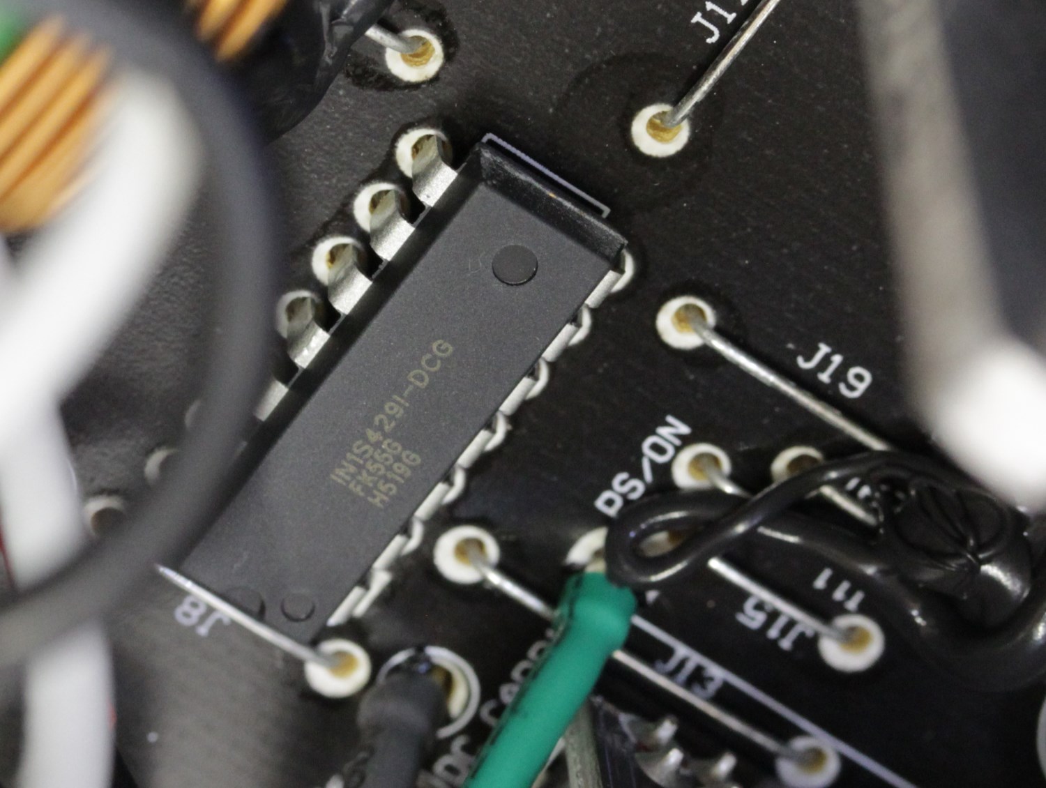

Внизу на основной печатной плате можно заметить супервизор IN1S429I-DCG, который отвечает за большинство функций защиты блока.
Вентилятор размера 135 х 135 мм обладает маркировкой CWT13525H12F-9. На нём также указаны характеристики: 12 В, 0.4 А. Используется гидродинамический подшипник, а максимальная скорость вращения составляет 2100 об/мин.

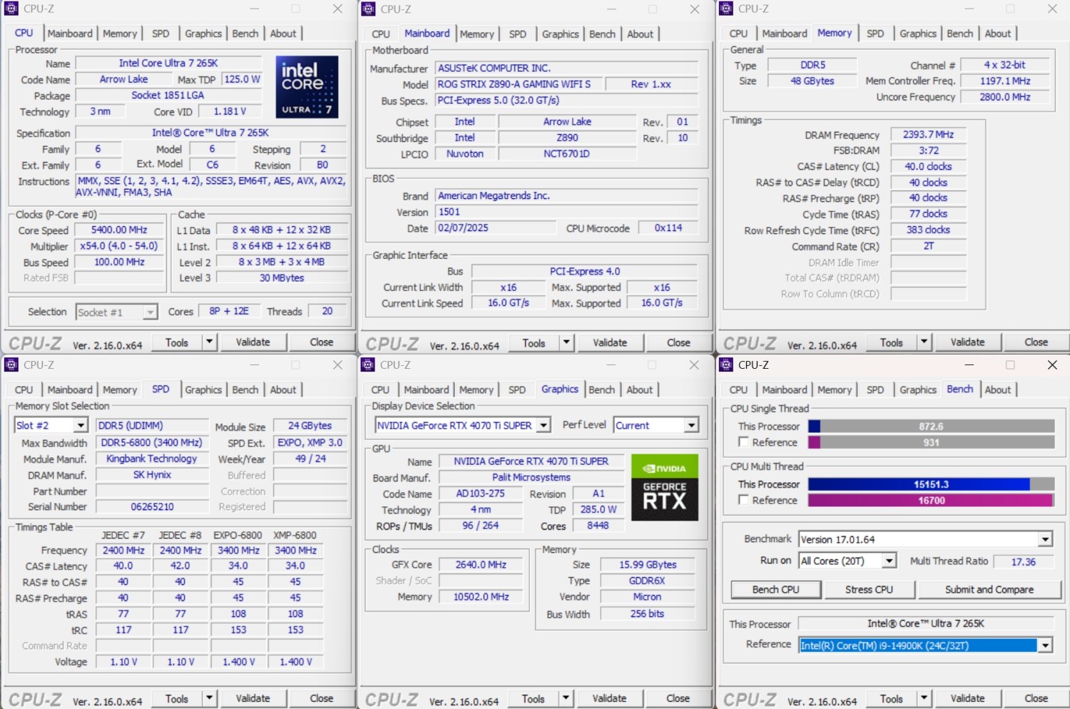

Тестирование блока питания XPG Pylon II 750W проводилось на следующей конфигурации:
- Процессор: Intel Core Ultra 7 265K;
- Охлаждение: Deepcool LS720;
- Термоинтерфейс: GD900-1;
- Материнская плата: ASUS ROG Strix Z890-A Gaming WIFI S;
- Память: 2 x 24 Гбайт DDR5-6800, KingBank (SKhynix);
- Видеокарта: Palit GeForce RTX 4070 Ti Super;
- Накопитель: XPG Legend 960 MAX 1 Тбайт;
- Блок питания: XPG Pylon II 750W, 750 Ватт.

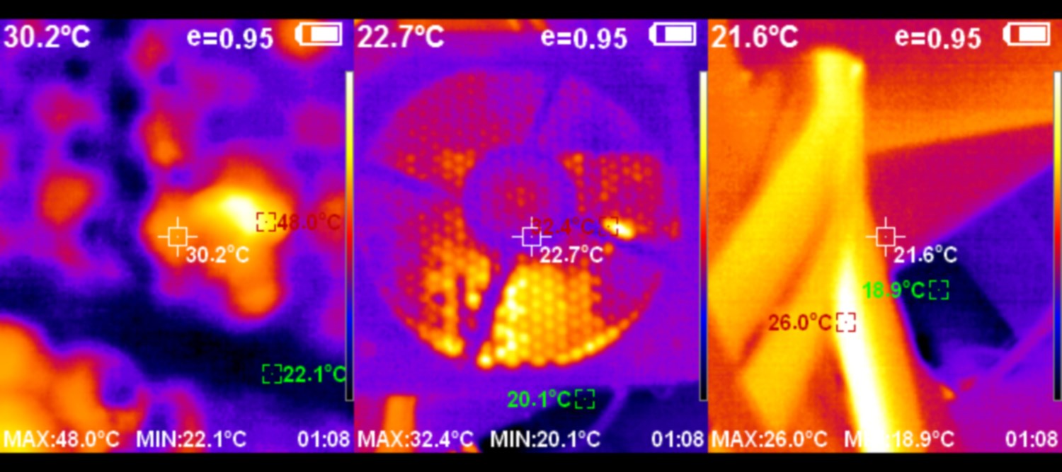

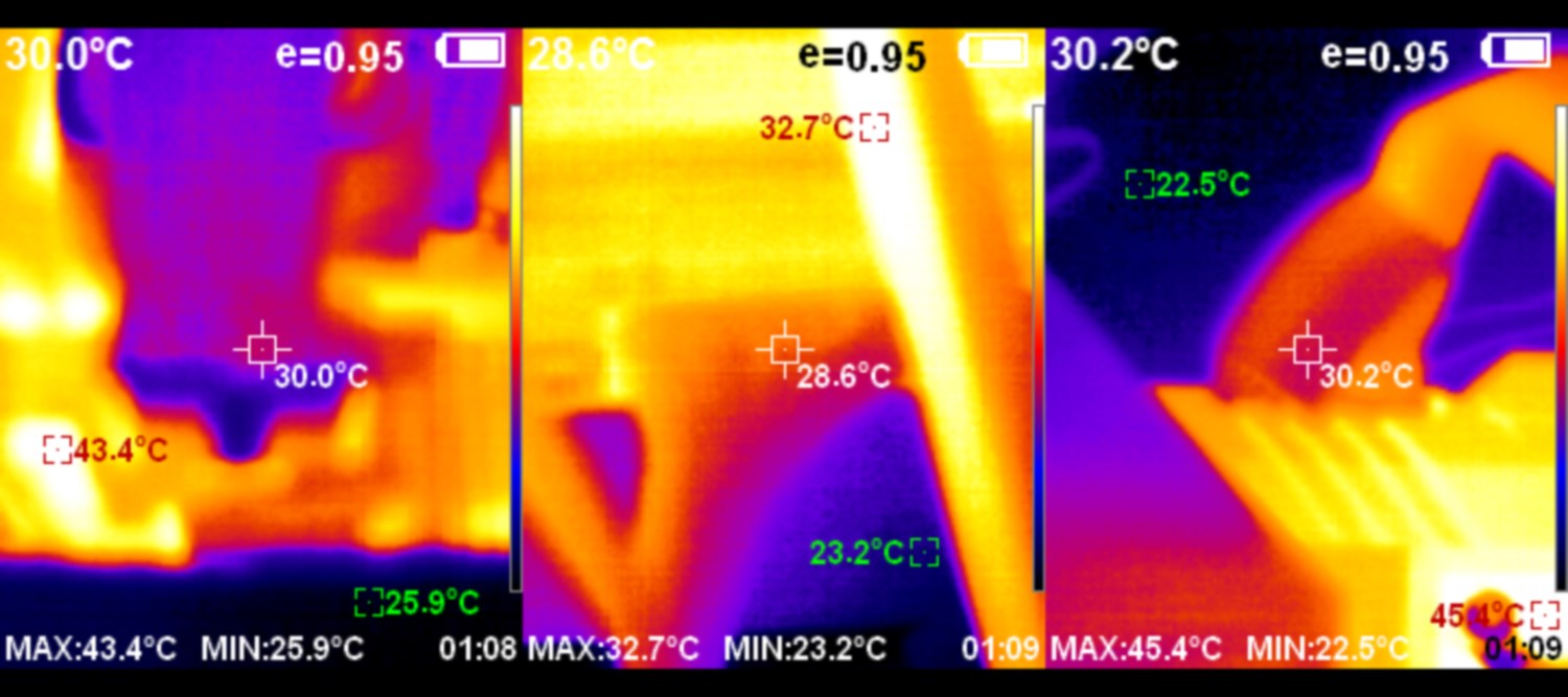

Разумеется, я смотрел на блок при разной нагрузке через тепловизор, но ничего интересного не заметил. Самые высокие температуры, которые наблюдались – составили 48.2°C.
