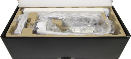

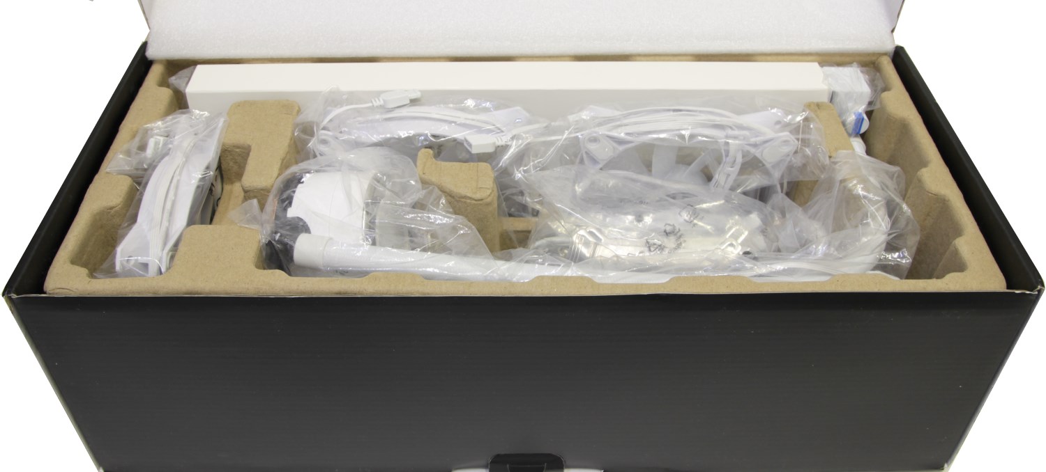

Пора открыть коробку и заглянуть внутрь. Сверху предусмотрен лист из вспененного полиэтилена, хотя каркас внутри картонный.
Далее видно, что всё аккуратно упаковано. По краям дугой огибается само устройство. Сверху находится радиатор, а внизу – водоблок с помпой. Соединяются они двумя шлангами. Посередине размещен остальной комплект поставки с двумя вентиляторами. А ещё есть инструкция и листовка.

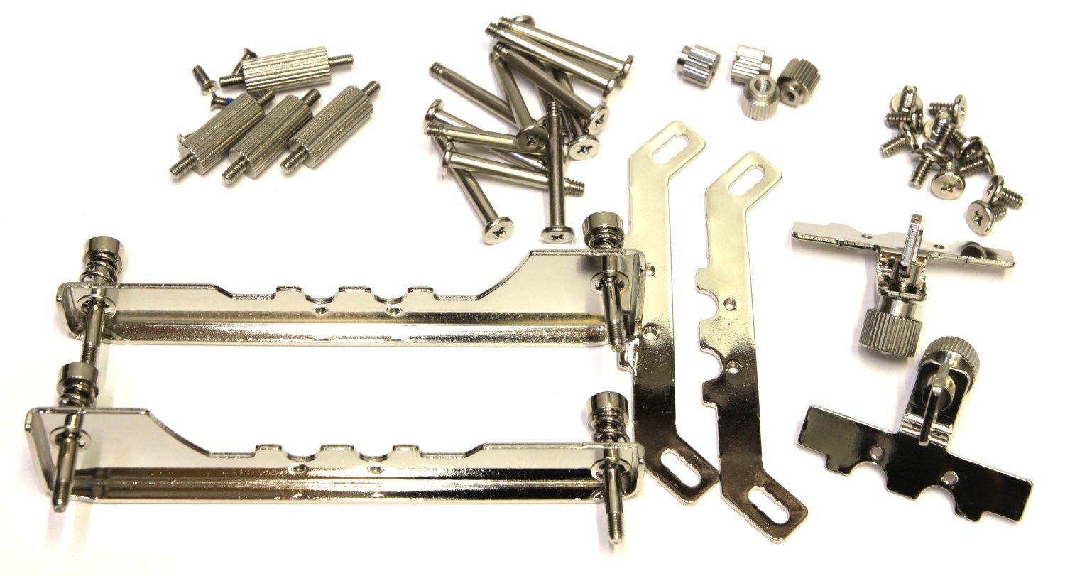

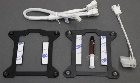

Что в комплекте? Сейчас посмотрим:
- Пластиковый бэкплейт для платформ Intel LGA1700, 1851;
- Пластиковый бэкплейт для платформ Intel LGA115X, 1200;
- Четыре втулки-адаптера для бекплейтов Intel;
- Два адаптера для штатной системы крепления AMD AM4/AM5;
- Два адаптера для штатной системы крепления AMD TR4, sTRx4;
- Четыре втулки-гайки для фиксации монтажных пластин;
- Монтажная пластина для Intel LGA115x/1200/1700;
- Монтажная пластина для AMD AM4/AM5;
- Комплект винтов для крепления вентиляторов к радиатору и радиатора к корпусу;
- Разветвитель 4-Pin FAN;
- Разветвитель 4-Pin FAN с резисторами;
- Адаптер 4-Pin FAN – Molex;
- Термопаста.
Сразу видно, что система рассчитана, в том числе на флагманские сборки, о чём свидетельствует поддержка некоторых HEDT платформ.

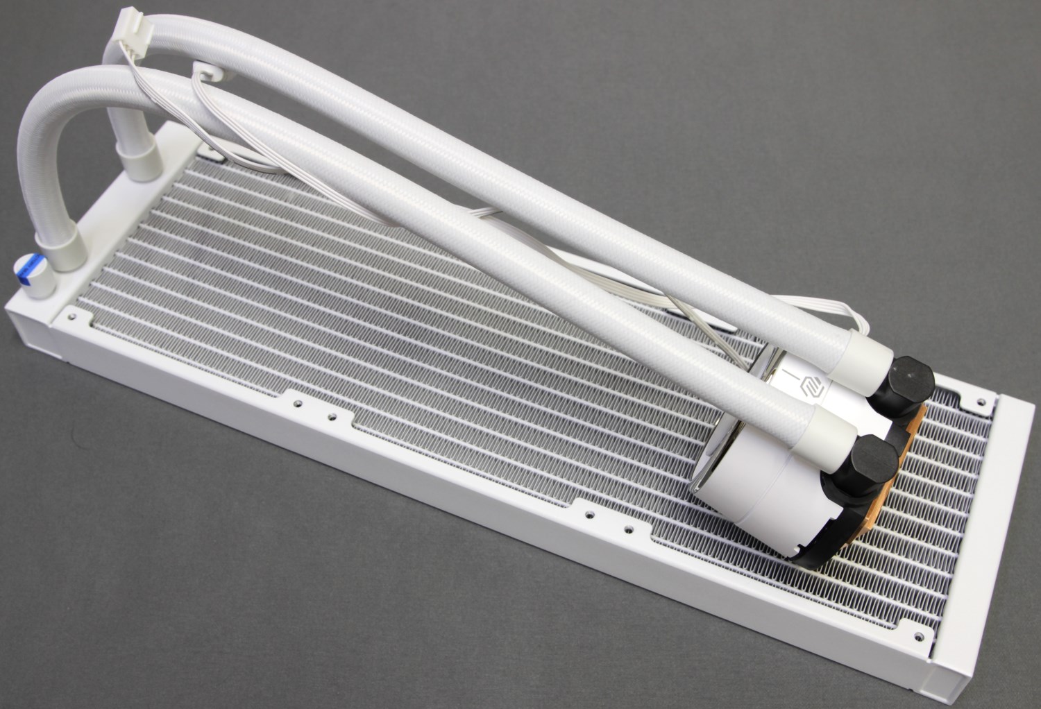

С данной системой я уже сталкивался, но в чёрном исполнении. Поэтому ничего нового не ждешь.

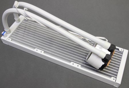

Из спецификации и описания можно было понять несколько простых вещей: используются вентиляторы со сниженной до 1800 об/мин максимальной скоростью вращения, изготовленные с использованием гидродинамических подшипников; помпа расположена в корпусе с водоблоком; применен водоблок с увеличенной площадью основания и микроканалов. Водоблок действительно другой, и это очевидно, достаточно лишь посмотреть на основание.

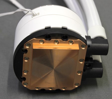

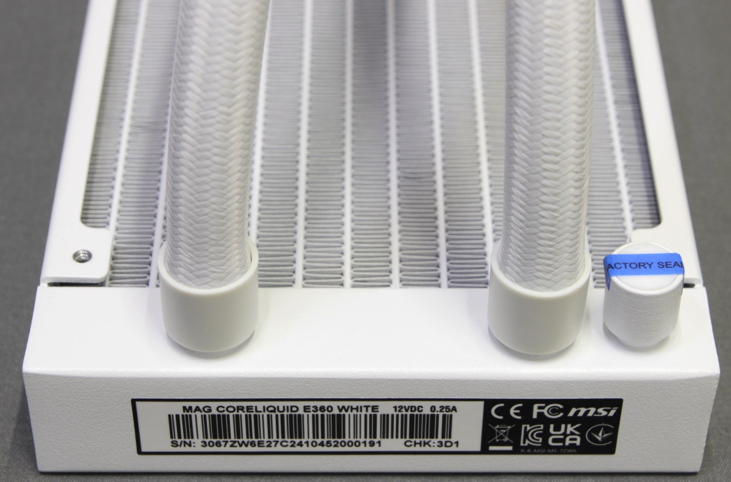

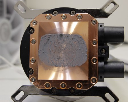

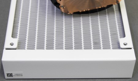

В данном случае можно увидеть толстый параллелепипед с квадратным основанием, переходящий в восьмиугольник. По отпечатку потом будет видно, что основание достаточно крупное.

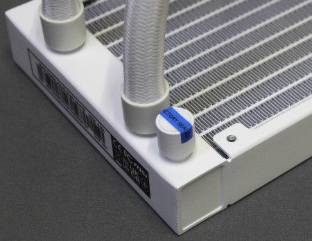

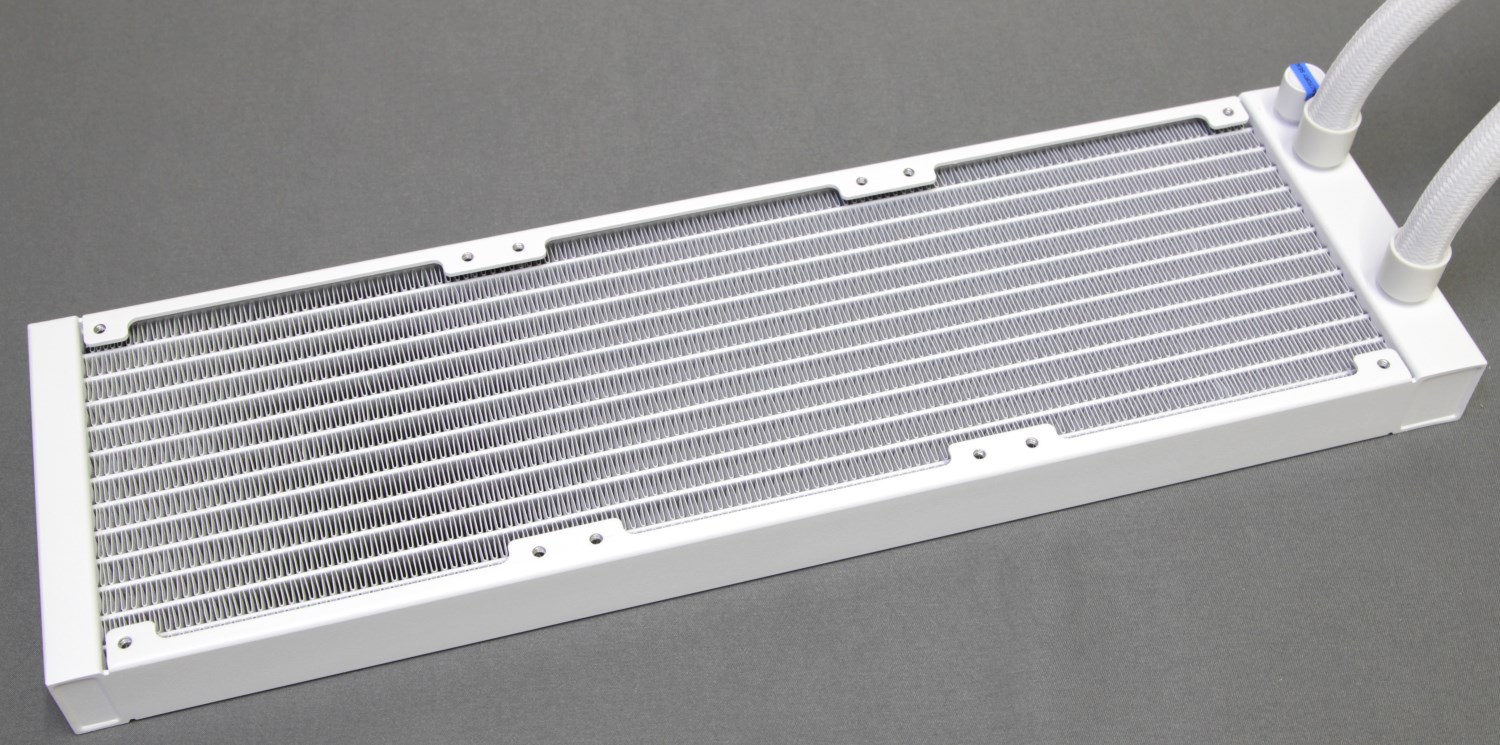

Про микроканалы остаётся только верить, ведь внутри мы ничего не можем узнать, иначе просто нужно разобрать водоблок. В остальном конструкция классическая: радиатор 360 мм, алюминиевый, тонкий и лёгкий. Он окрашен в белый цвет.
Монтажные отверстия на раме есть с двух сторон потому, что с любой стороны можно разместить вентиляторы, а вот сам радиатор к корпусу можно закрепить только выводами внутрь потому, что к стенке они не прижмутся. Соответственно вентиляторы лучше устанавливать со стороны выводов трубок, а на приток или вытяжку надо решать по ситуации. Вентиляторы достаточно производительные, но на максимальных оборотах шумные.

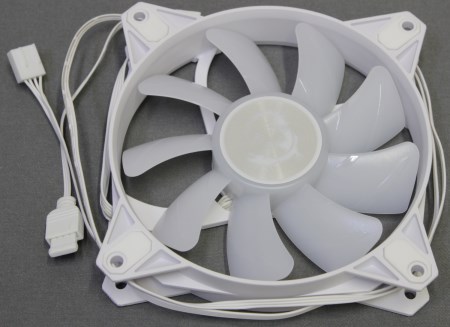

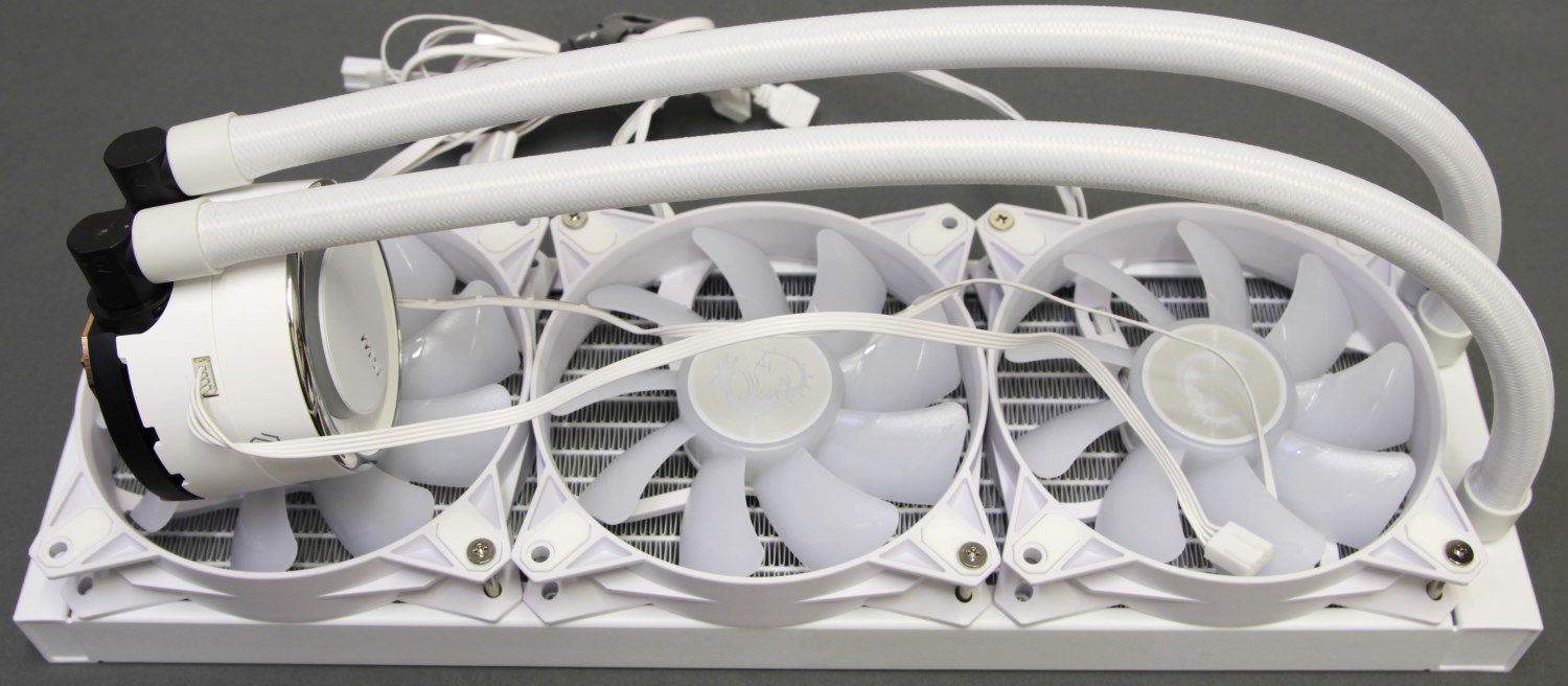

Шасси вентиляторов белого цвета. Крыльчатка также белая, но полупрозрачная, матовая для лучшей реализации работы ARGB подсветки. Здесь также подразумевается последовательное соединение кабелей 3-pin ARGB 5В, а кабели двигателей соединяются через разветвитель 4-pin FAN.
Помпа находится в корпусе c водоблоком, поэтому от него идёт два кабеля: 3-pin ARGB 5V и 4-pin FAN. Значит можно рассчитывать на наличие ШИМ управления помпой.
По углам вентиляторов есть мягкие резинки в цвет рамы. Они обеспечивают дополнительную защиту от вибрации. Лопасти немного скручены и их девять штук. По центру есть белая наклейка с фирменным логотипом MSI Gaming.
Обычно такие вентиляторы очень тихие, но здесь они могут раскручиваться вплоть до 1800 об/мин. На этой скорости они начинают заметно шуметь из-за того, что воздух проходит через плотный радиатор и получает заметное сопротивление, переходящее в шум.

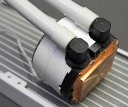

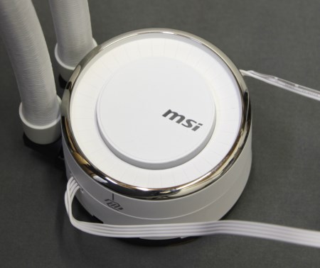

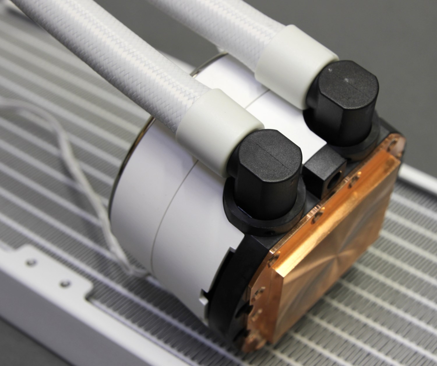

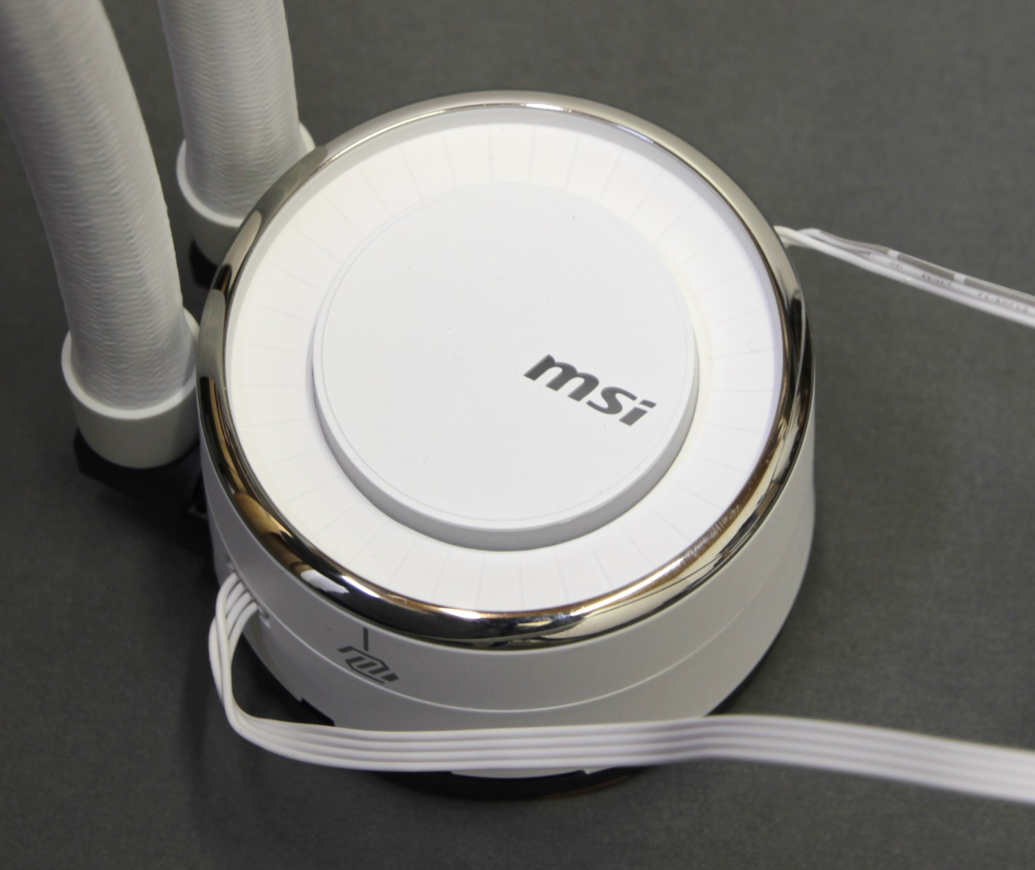

Сам водоблок заметно увеличен, о чём уже упоминалось ранее. Здесь вместе с ним в корпусе размещается помпа. Кстати, верхняя часть корпуса сделана поворотной, чтобы можно было вращать логотип компании MSI в центре.
Со стороны основания винты есть, и конструкция разбирается. Я не рискнул это сделать, чтобы не нарушить герметичность и не сломать устройство.

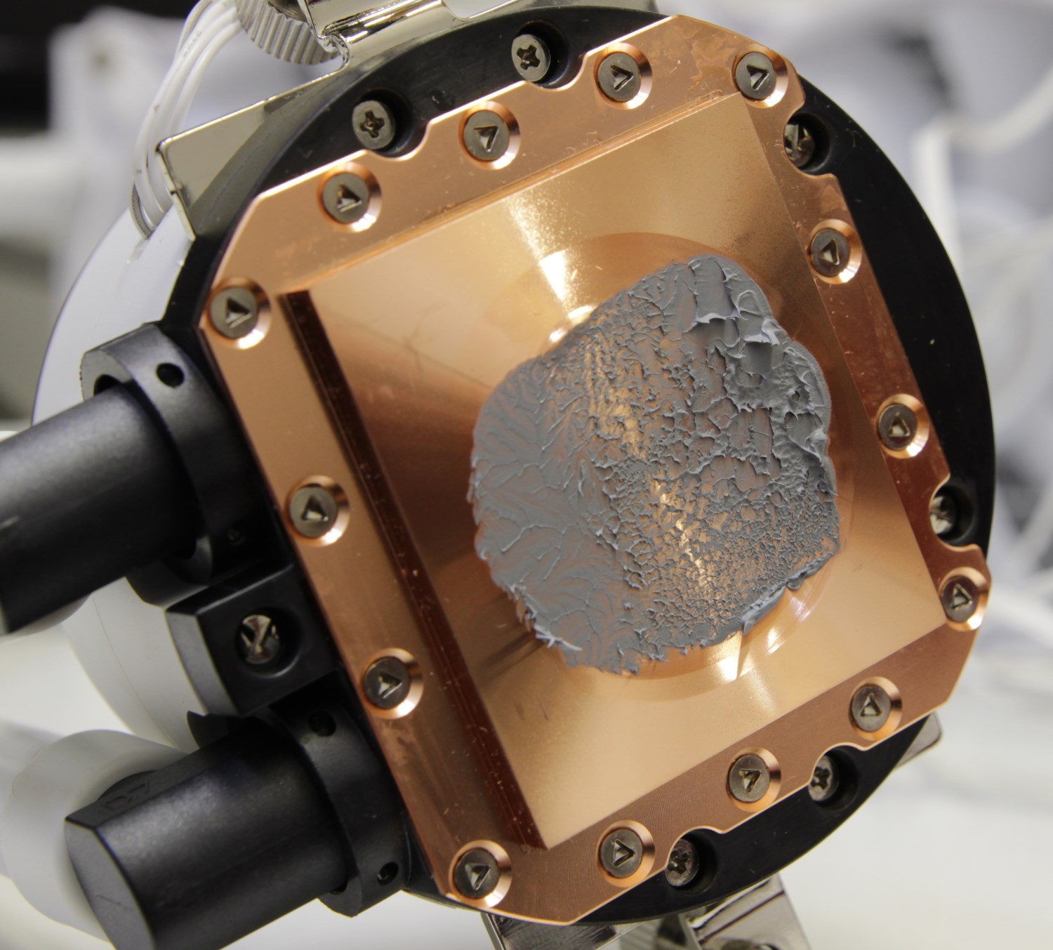

Термоинтерфейс нужно наносить самостоятельно. Для этого в комплекте есть тюбик с пастой. На нём нет никаких маркировок, а по виду чем-то напоминает популярную GD900. Также на основании водоблока присутствует защитная наклейка.
Перед использованием её обязательно нужно снять. Процедура установки монтажной пластины проходит очень просто. После тестирования проверяем отпечаток. Вроде всё отлично.

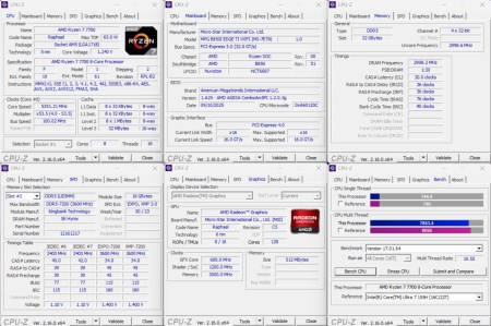

AMD:

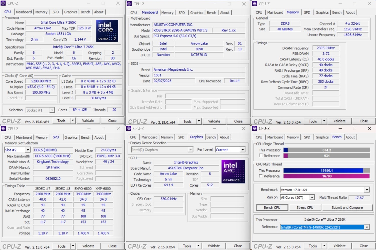

Intel:

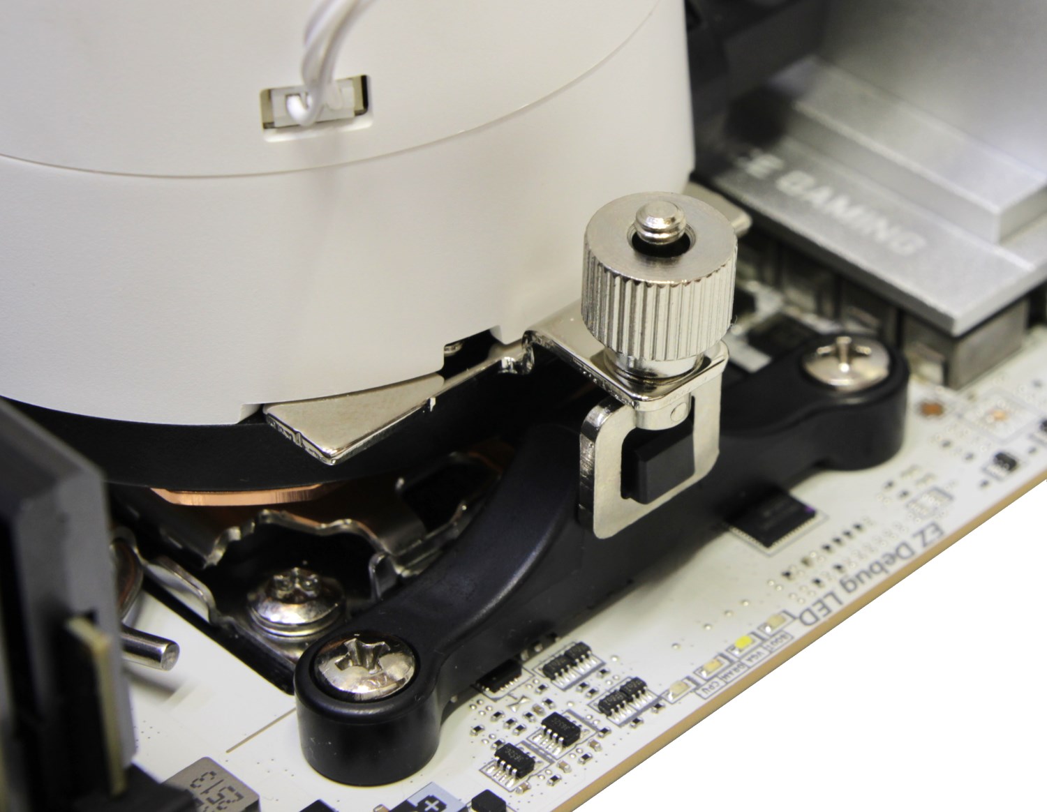

Прежде чем приступать к тестированию, нужно всё собрать и смонтировать. Всё это осуществляется очень просто и быстро. Сначала устанавливаются две монтажные пластины в корпус водоблока. Они вставляются в специальные пазы, и каждая фиксируется двумя маленькими винтами снизу. Всё держится крепко и ничего не болтается.
Разумеется, все размеры выверены и рассчитаны на определённую силу прижима. Тут, если немного переборщить, можно разломать корпус, ведь металл с пластиком – это не самое надёжное соединение, но делать этого никто не будет, ведь для этого придётся заменить втулки на длинные шпильки с резьбой. Втулки ограничивают движение пластин вниз и поэтому риск повреждений здесь минимален.
Далее устанавливается бэкплейт, закручиваются втулки и уже потом можно устанавливать водоблок. Всё вышеописанное актуально для платформ Intel.
На AMD Socket AM5 всё устанавливается немного иначе. Для этого используется другой крепёж. В корпус таким же образом устанавливаются специальные адаптеры для крепления к штатным выступам пластиковых рамок. На адаптерах есть барашки, которые позволяют ослабить механизм, чтобы можно было попасть отверстиями за выступы, а потом уже затянуть и зафиксировать. Таким же образом регулируется прижим. В данном случае он хороший.
AMD:
Intel:
На платформе AMD удалось получить неплохие результаты охлаждения. Разумеется, для полноты картины пришлось немного разогнать процессор, причём не столько по частоте, сколько по потреблению, чтобы оно выходило хотя бы за 200 Вт.
После тестов с AMD подошёл черед новой платформы Intel. Она не такая уж новая, но на ней эту систему я ещё не пробовал. Поэтому сперва решил начать с базовых настроек, когда процессор ограничен потреблением 250 Вт.
С этим процессором данная система охлаждения способна справляться только в штатном режиме.
