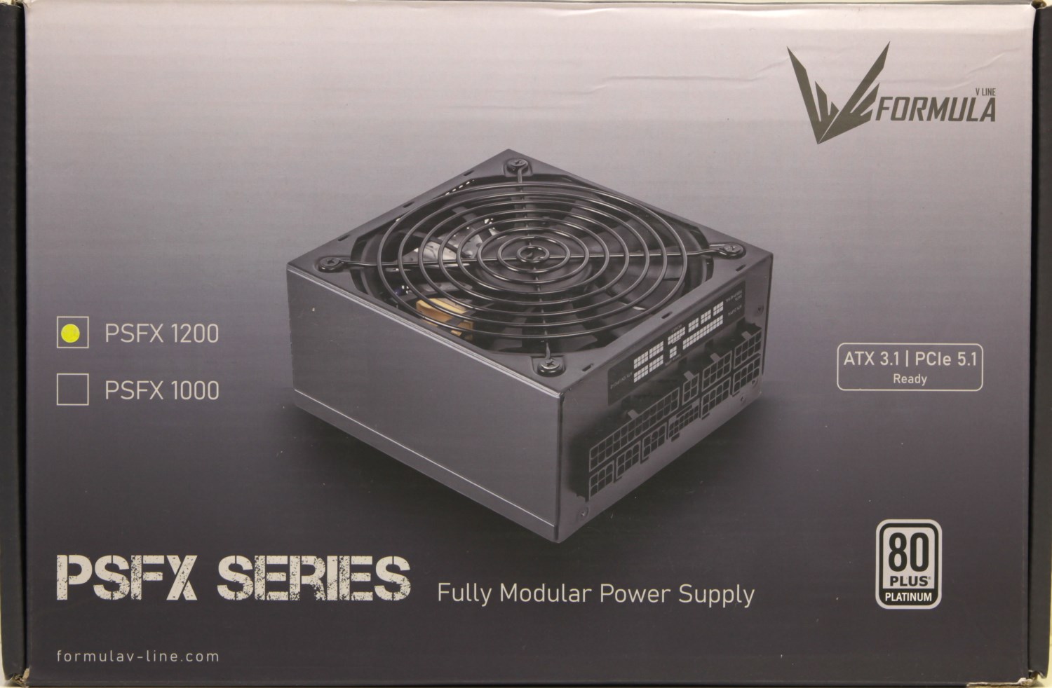

Это флагманская модель БП компании Formula V Line и поэтому я сразу рассчитывал увидеть какую-то роскошную коробку. Однако производитель решил сэкономить средства пользователя и поэтому не стал как-то сильно выделять продукт. Оформление очень спокойное, хотя используется плотный картон и цветная полиграфия. Коробка достаточно крупная и тяжёлая. Это объясняется тем, что сам блок не лёгкий и ещё кабели весят немало. Модель полностью модульная, поэтому все кабели находятся отдельно.
Внешнее оформление не похоже на другие модели блоков питания, которые я рассматривал ранее. На фоне мы видим серый градиентный переход. Прямо по центру есть крупное изображение самого блока. Видно, что он полностью модульный, а для тех, кто сомневается, есть соответствующая надпись.
В правом верхнем углу находится логотип производителя. Слева указана модель. Причём тут есть два варианта и напротив нужной находится жёлтая отметка в квадрате. Справа есть упоминание о соответствии стандартам ATX3.1 и PCI-e 5.1. Также есть значок 80 Plus Platinum.
С обратной стороны также есть изображение и упоминание о двух моделях. Справа сообщается, что блок оборудован системой защиты. Ещё перечислены основные функции защиты: OVP, UVP, OPP, SCP и ещё раз сказано про японские конденсаторы. В самом низу перечислены коннекторы и их количество на кабелях, которые поставляются в комплекте. Однако каких-то отличий между двумя моделями я не заметил.

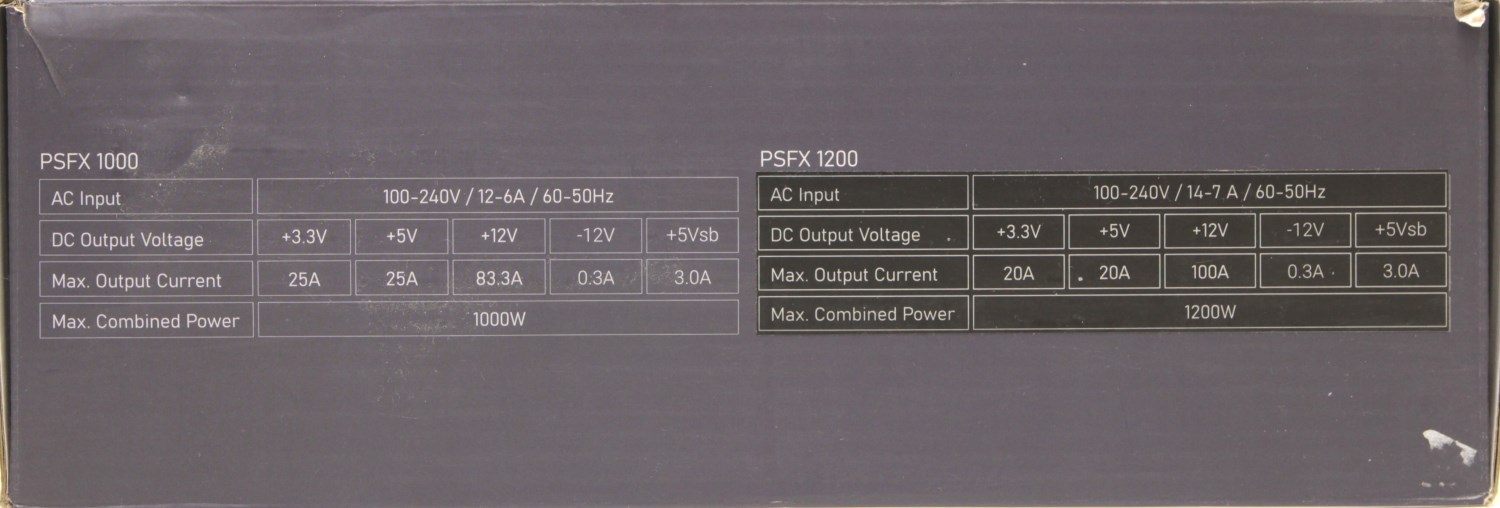

С одного из торцов находятся две стандартные таблицы с характеристиками тока по различным линиям. Они представлены для двух моделей, и каждая из них выделена своим цветом, что удобно. Скорее всего, упаковка унифицирована под две модификации блока на 1000 и 1200 Вт.

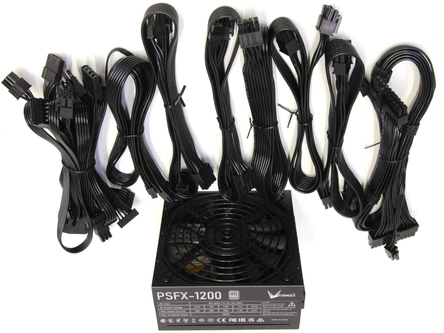

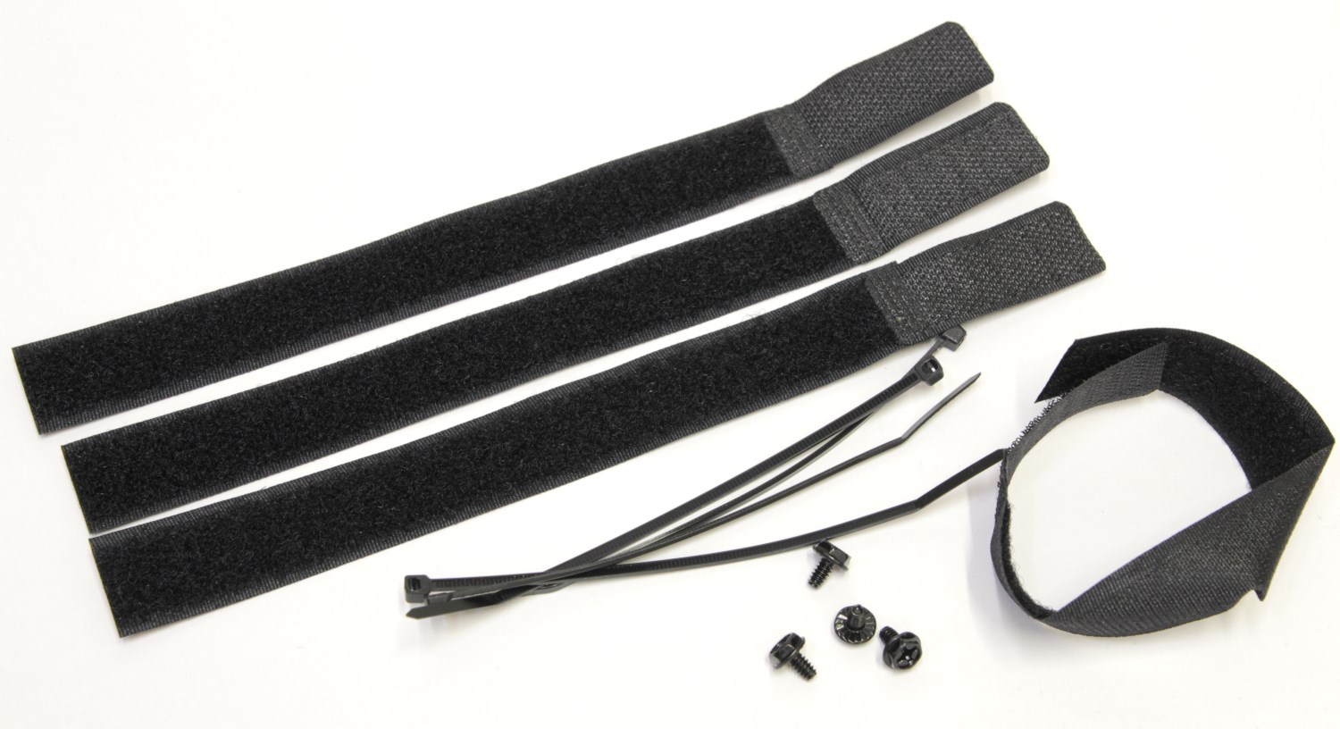

Также с блоком поставляется несколько кабелей для внутреннего подключения. Жилы преимущественно 16AWG, поэтому даже сам этот набор кабелей не очень лёгкий. Также они не очень гибкие.
- 20+4-pin (600 мм) x 1;
- CPU 8-pin (4+4) (700 мм) x 2;
- PCI-e 8-pin (6+2) (550 мм) + PCI-e 8-pin (6+2) (150 мм) x 3;
- PCIe 5.1 H++ 12V-2X6 12VHPWR 16 Pin (600 мм, 600 Вт) x 1;
- SATA (500 мм) + SATA (150 мм) + SATA (150 мм) x 2;
- SATA (500 мм) + SATA (150 мм) + Molex (150 мм) x 1;
- Molex (500 мм) + Molex (150 мм) + Molex (150 мм) x 1.

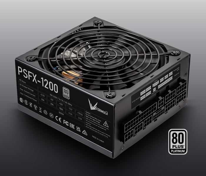

Formula V Line PSFX-1200W – это блок питания формата SFX-L. От обычного SFX он отличается размерами, а вот точки крепления совпадают. Обычно такой блок крепится на 6 винтов. Его габариты составляют 125 х 130 х 63,5 мм. У SFX стандартные размеры примерно 125 х 100 х 63 мм. В данном случае, кажется, что блок квадратный. На всякий случай перед покупкой следует уточнить, влезет ли он в корпус. Также у данного блока достаточно солидный вес, который составляет 1422.6 г без кабелей.
Вес всех кабелей ещё примерно столько же. Корпус изготовлен из металла толщиной около 0.8 мм. Он действительно почти квадратный, но из него выступают разъёмы с двух сторон и за счёт этого он получается длиннее.

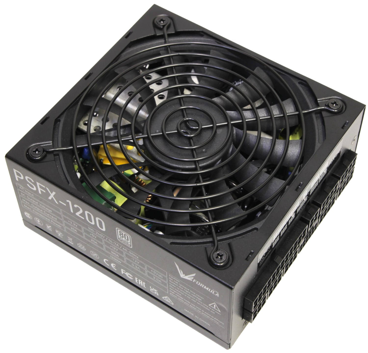

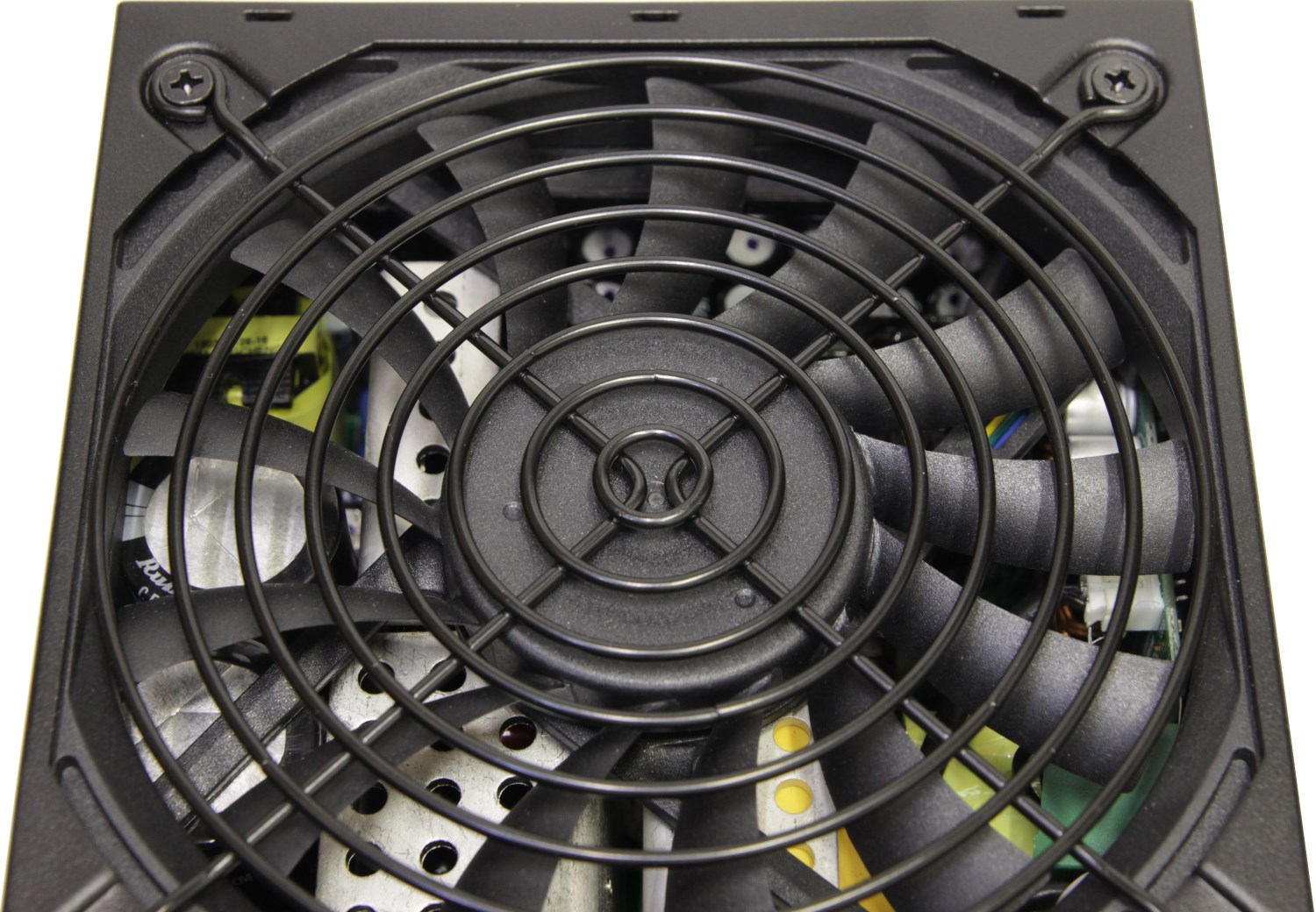

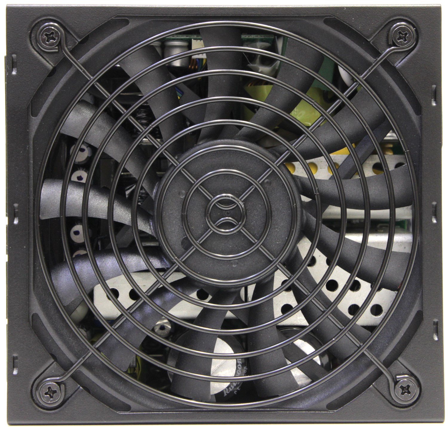

С одной стороны находится крупный вентилятор размером 120 х 120 х 15 мм, модель Globe FAN S1201512HBP-4M, который оснащается гидродинамическим подшипником. Максимальная скорость вращения составляет 2100 об/мин.
Тут специально используется тонкая модификация, чтобы он не занимал много места, но при этом практически полностью бы занимал одну сторону корпуса. Блок мощный и это, скорее всего, было необходимо для лучшего охлаждения при высокой нагрузке. Однако при этом производитель зачем-то добавил гибридный режим. Это касается не только данного блока, но и его аналога – SilverStone Extreme 1200R Platinum, а выпускает их крупный OEM поставщик Enhance Electronics. Поэтому вопросы скорее именно к нему.
Сама по себе идея неплохая, но тут следует учитывать размеры и плотность размещения компонентов внутри. Поэтому ШИМ-контроллером вентилятора управляет термодатчик. Соответственно он включается, когда достигается какой-то порог температуры, примерно 45°C.
Проблема только в том, что такое возможно даже при не очень большой нагрузке, а в моём случае он включался иногда даже в простое, поэтому данная функция именно здесь мне показалась бесполезной.

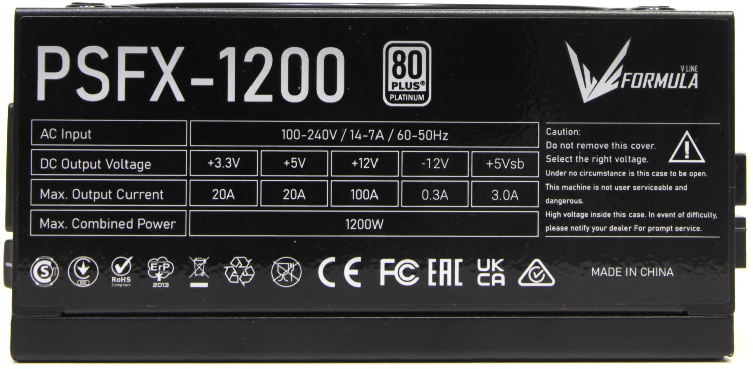

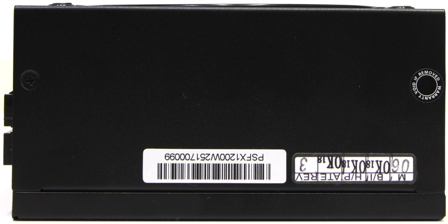

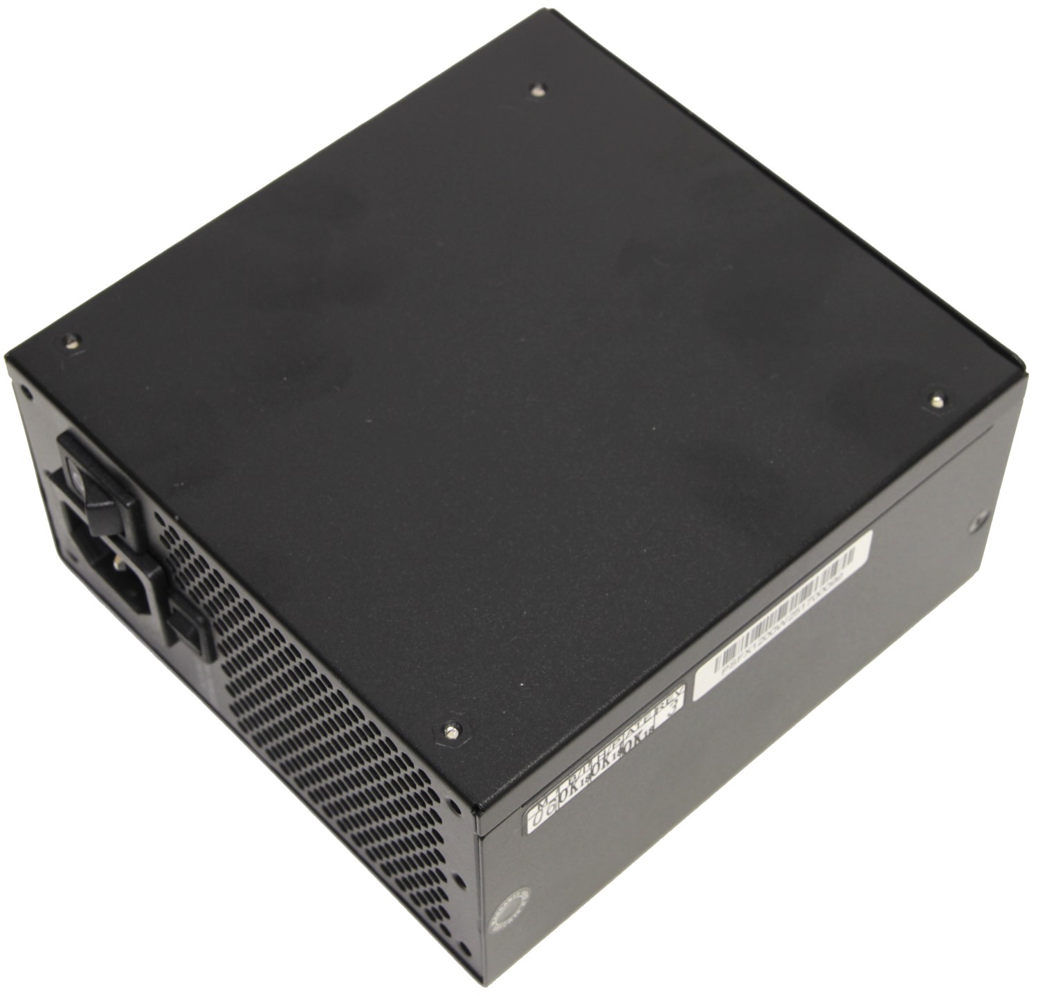

Логично предположить, что с противоположной стороны от вентилятора, находится глухая панель, где производители обычно клеят наклейку с указанием модели, сертификатами и таблицей с показателями тока по линиям. Однако тут она полностью пустая.
Такая наклейка находится на одной из боковин. Самое неприятное, что за ней находятся винты, которые фиксируют кожух с вентилятором. Поэтому я не стал её рвать и разбирать устройство. Словно этого показалось мало, с противоположного бока есть ещё одна гарантийная наклейка на винте.

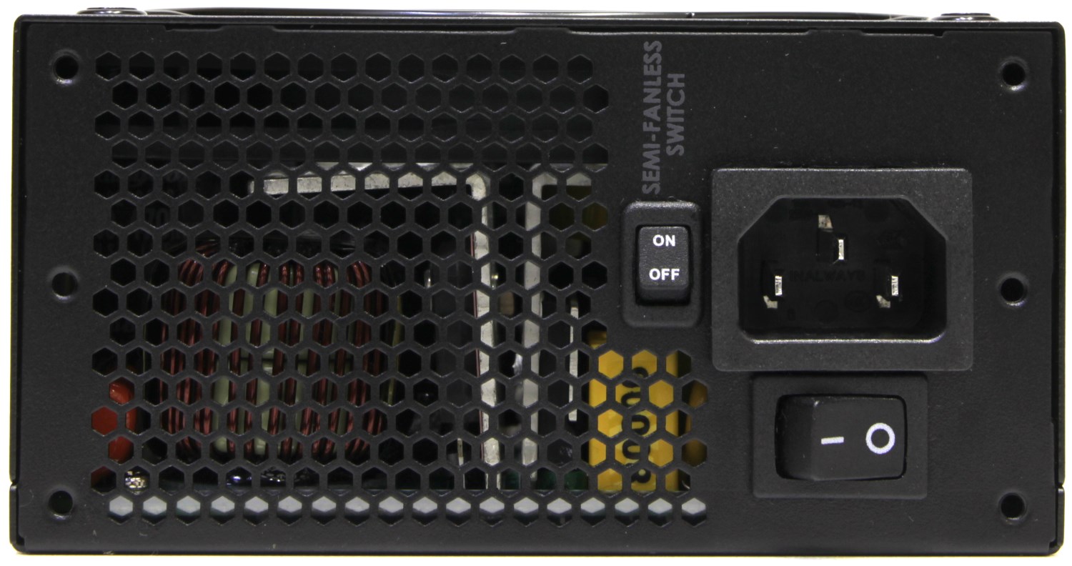

Сзади устройства также находятся вентиляционные отверстия. Здесь же находится разъём для подключения силового кабеля и кнопка включения питания. Также присутствует переключатель полупассивного режима. Во всяком случае, тут он подписан именно так. Разумеется, есть шесть стандартных отверстия с резьбой для крепления блока к раме корпуса.

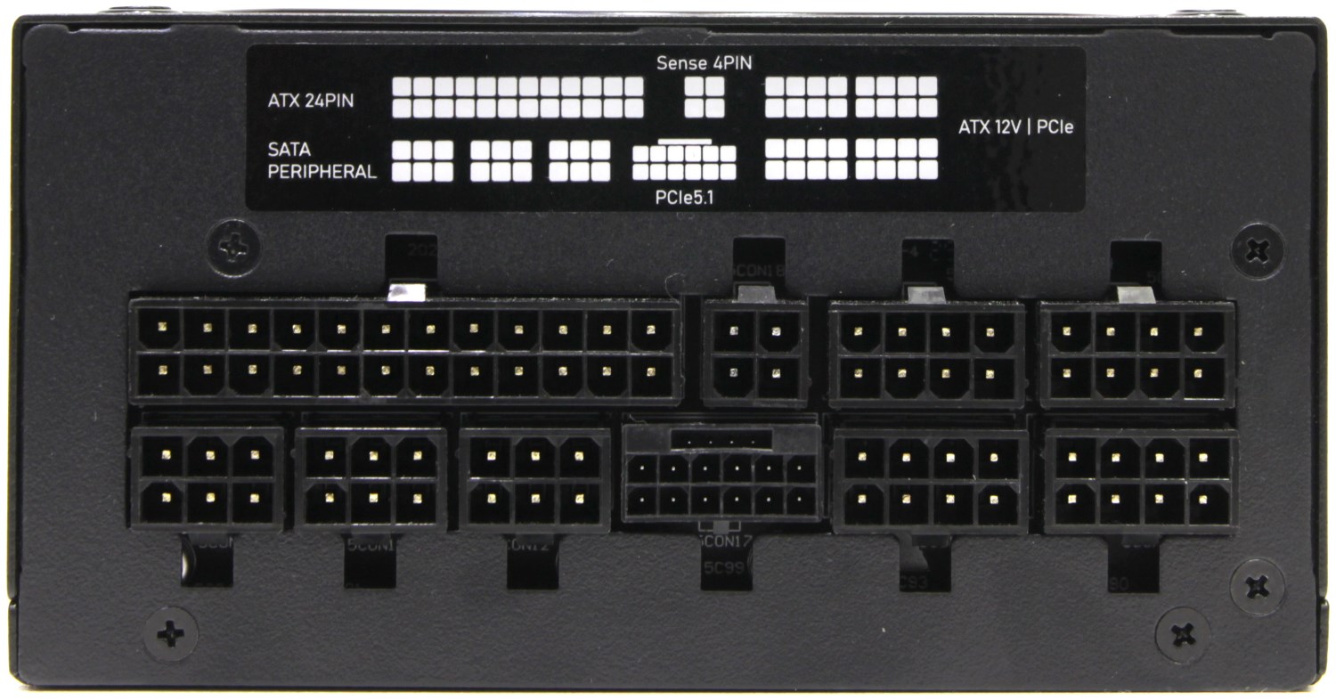

С противоположной стороны от кнопки включения, находится панель с коннекторами. Рядом можно заметить наклейку со схемой их расположения, где есть подписи к ним.

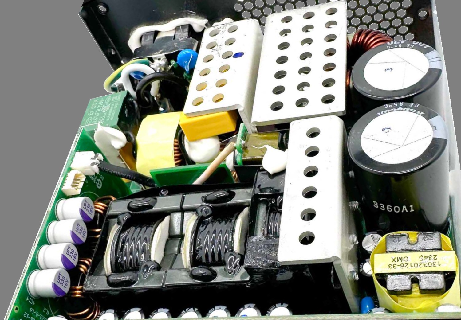

Больше ничего интересного снаружи нет, теперь нужно посмотреть, что находится внутри. Блок питания я не разбирал, чтобы не испортить товарный вид, но некоторую информацию о нём уже можно найти в сети даже без разбора. Кроме того, через огромный вентилятор и так видно практически всё.
Например, можно заметить, что компоновка плотная, а местами ещё всё залито каким-то компаундом. Поэтому даже если бы я разобрал блок, то толком ничего так бы и не увидел. Для детального анализа пришлось бы разламывать компаунд и выпаивать часть элементов.
Тем не менее, известно, что производителем платформы является Enhance Electronics, а ещё у этого бока есть брат близнец – SilverStone Extreme 1200R Platinum, который уже разбирали, пилили и даже протестировали в Cybernetics. Я полазил с эндоскопом, но визуально каких-то отличий не заметил.

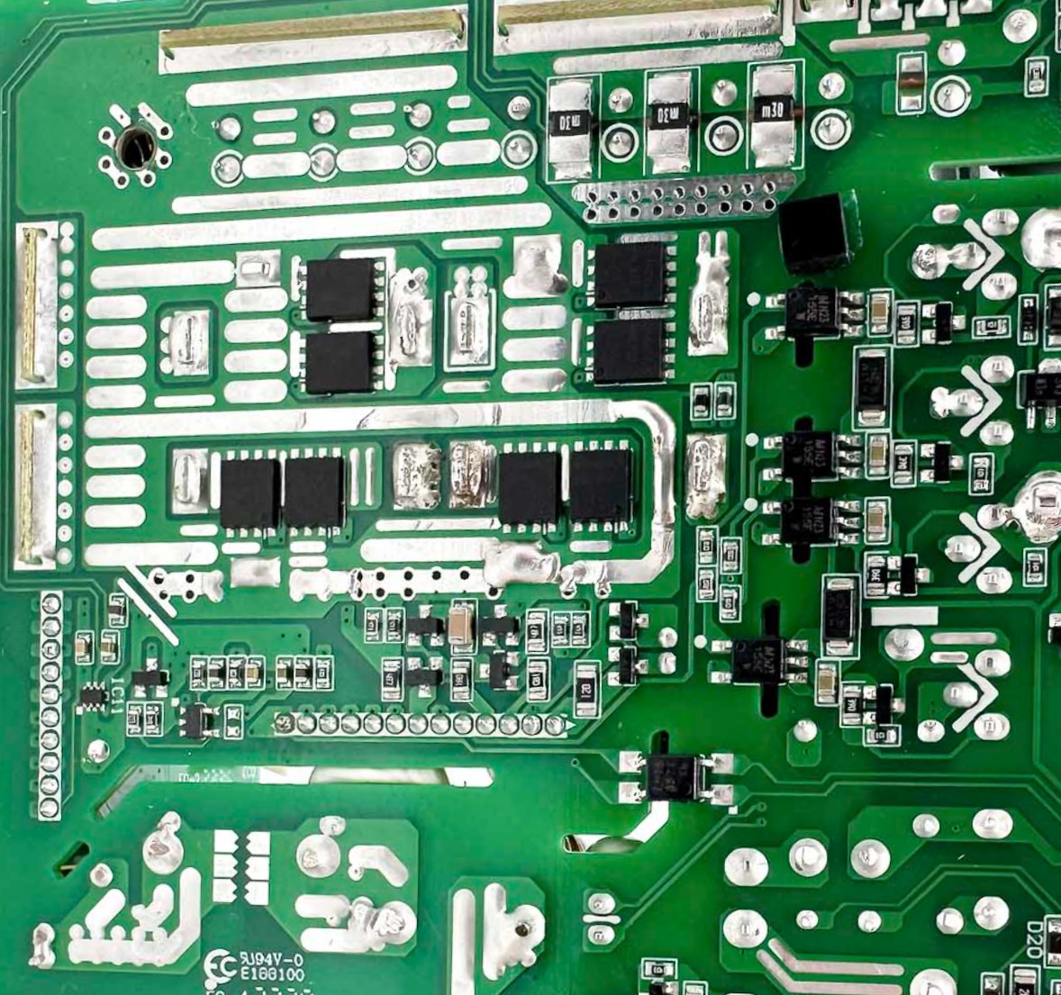

Кроме этого, несколько групп транзисторов находится с обратной стороны печатной платы. Тепло от них передаётся на корпус через термопрокладки.

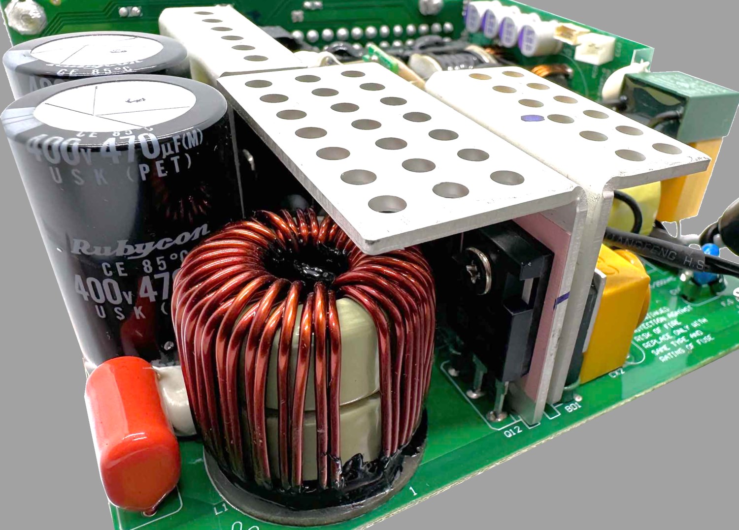

Также через вентилятор можно увидеть два основных конденсатора Rubycon 400 В/470 мкФ. Непосредственно на входе мы видим каскад фильтрации, включающий в себя четыре Y-конденсатора, три X-конденсатора и две фильтрующих катушки.
Ничего удивительного для среднестатистического блока, но перед нами устройство, где идёт борьба за каждый кубический миллиметр внутреннего пространства.
После каскада фильтрации идут выпрямительные мосты, установленные на отдельном радиаторе с Г-образным профилем и круглыми отверстиями в нём. Остальные радиаторы похожи по форме. Схема корректора коэффициента мощности (APFC) включает два МОП-транзистора OSG55R070H и один диод UJ3D065, установленные на радиаторе, а также два конденсатора Rubycon 400 В/470 мкФ. Любопытно, что эти конденсаторы рассчитаны на 85°C, что встречается реже в высокопроизводительных блоках питания, где нормой является температура 105°C.
В первичном каскаде используются четыре МОП-транзистора Oriental Semi OSG55R160FZ в резонансной топологии LLC. Они расположены на другом радиаторе сразу после APFC, рядом с двумя компактными корпусными трансформаторами блока.
Восемь МОП-транзисторов, расположенных на обратной стороне печатной платы, образуя первичную линию 12 В, маркировку на них прочитать не удалось. Очевидно лишь то, что они настолько эффективны, что им достаточно охлаждения панели корпуса, с которой они контактируют через термопрокладку. Здесь мы можем заметить топологию синхронного выпрямления. DC-DC-преобразователи линий 3.3В и 5В находятся на отдельной дочерней плате, которая установлена перпендикулярно к основной.
Вторичные конденсаторы уже рассчитаны преимущественно на 105°C и и представлены такими производителями как: Rubycon, Nichicon и Unicon.

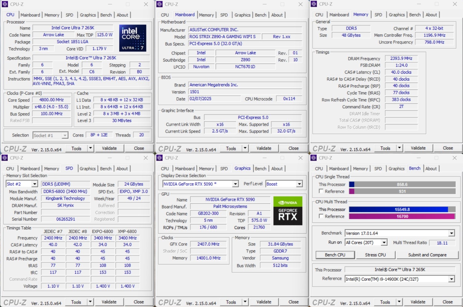

Тестирование блока питания Formula V Line PSFX 1200W проводилось на следующей конфигурации:
- Процессор: Intel Core Ultra 7 265K;
- Охлаждение: DeepCool LS720;
- Термоинтерфейс: GD900-1;
- Материнская плата: ASUS ROG STRIX Z890-A Gaming WIFI S;
- Память: 2 x 24Гб DDR5-6800, KingBank (SKhynix);
- Видеокарта: Inno3D RTX 5060;
- Видеокарта: Palit RTX 5090;
- Накопитель: MSI Spatium M570 Pro 2Тб;
- Блок питания: Formula V Line PSFX 1200W;

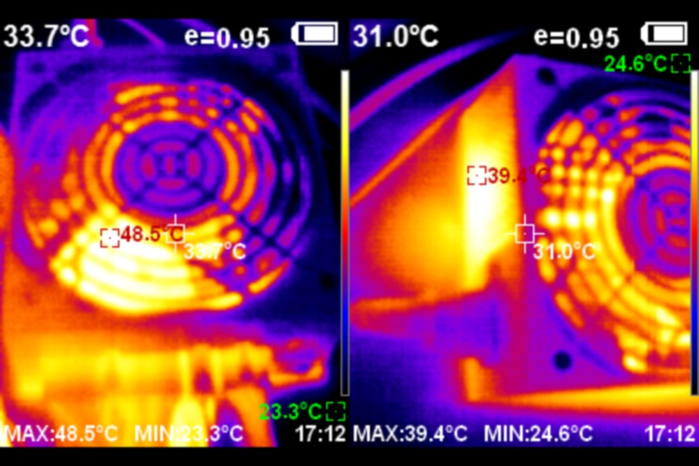

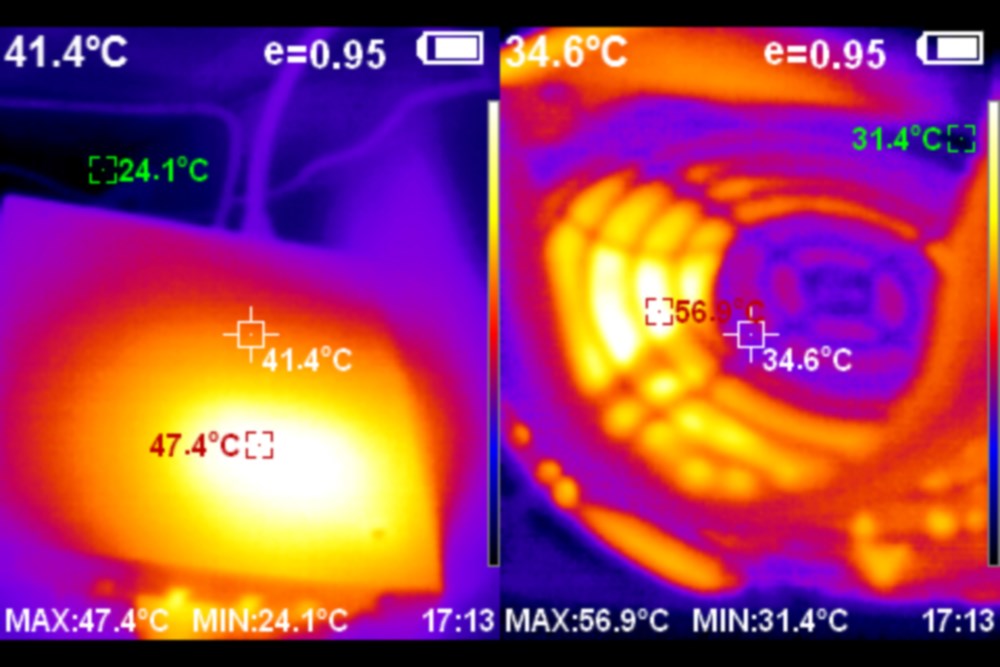

Тепловизор показывает, что блок питания при нагрузке греется не сильно. Это объясняется тем, что вентилятор часто включается и скорость у него не очень низкая. Шум при этом с расстояния 1 м достигает 37.2 дБ, что приемлемо, но уже слышно.
Как ни странно, кабели заметно не нагревались, даже 12VHPWR (12V-2x6). После продолжительной нагрузки заметно прогрелись только дополнительные четыре провода разъёма ATX 20+4-pin. И то это было всего 42°C. Температуры остальных кабелей и разъемов оставались в пределах обычных рабочих температур.
