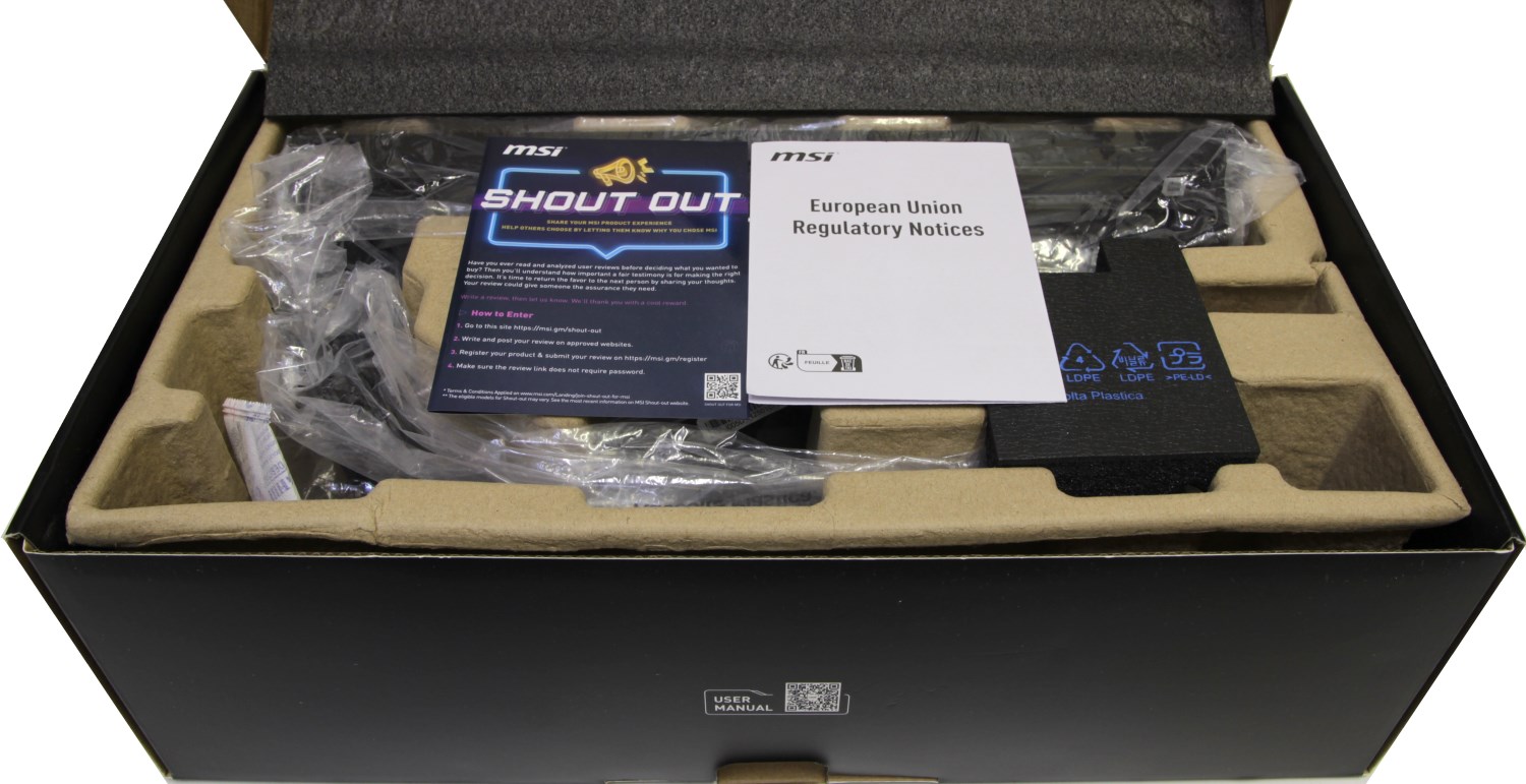

Сверху находится лист из вспененного полиэтилена, хотя каркас внутри картонный. Далее видно, что всё аккуратно упаковано. Внутри картонного лотка сделаны специальные ниши. В них дугой огибается само устройство, части которого дополнительно упакованы в два прозрачных полиэтиленовых пакета. Сверху находится радиатор, а внизу водоблок с помпой. Соединяются они двумя шлангами.
Посередине находится остальной комплект поставки, который запакован в прозрачный пластиковый блистер. Вентиляторы уже штатно смонтированы на радиаторе. Также уже штатно установлено крепление на корпусе водоблока для платформ Intel. Кстати, если вы заметили, то тут поддерживаются только две последние: LGA1700 и LGA1851, а по сути, это одно и тоже потому, что расположение отверстий совпадает. Однако, в данном случае производитель ещё предусмотрел смещение.

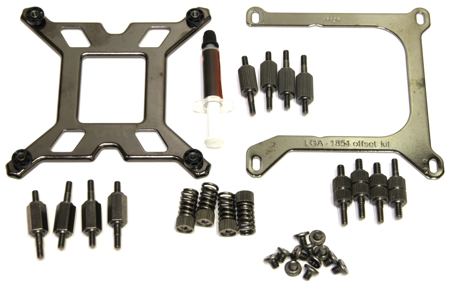

По центру есть ещё одна ниша, где в пакете лежит остальной комплект для установки системы. Он не очень большой потому, что она и так уже почти готова к установке. По сравнению с версией MSI MAG CoreLiquid A13 360 крепление отличается, соответственно комплект поставки другой.
- Универсальный металлический бэкплейт для платформ Intel;
- Рамка со смещением для платформы Intel LGA1851;
- Четыре втулки-адаптера для платформы AMD;
- Четыре втулки-адаптера для платформы Intel LGA1700, LGA1851;
- Четыре втулки-адаптера для платформы Intel LGA1200, LGA115X;
- Четыре гайки с пружинами;
- Скобы для платформ AMD;
- Комплект винтов для крепления радиатора к корпусу;
- Термопаста.

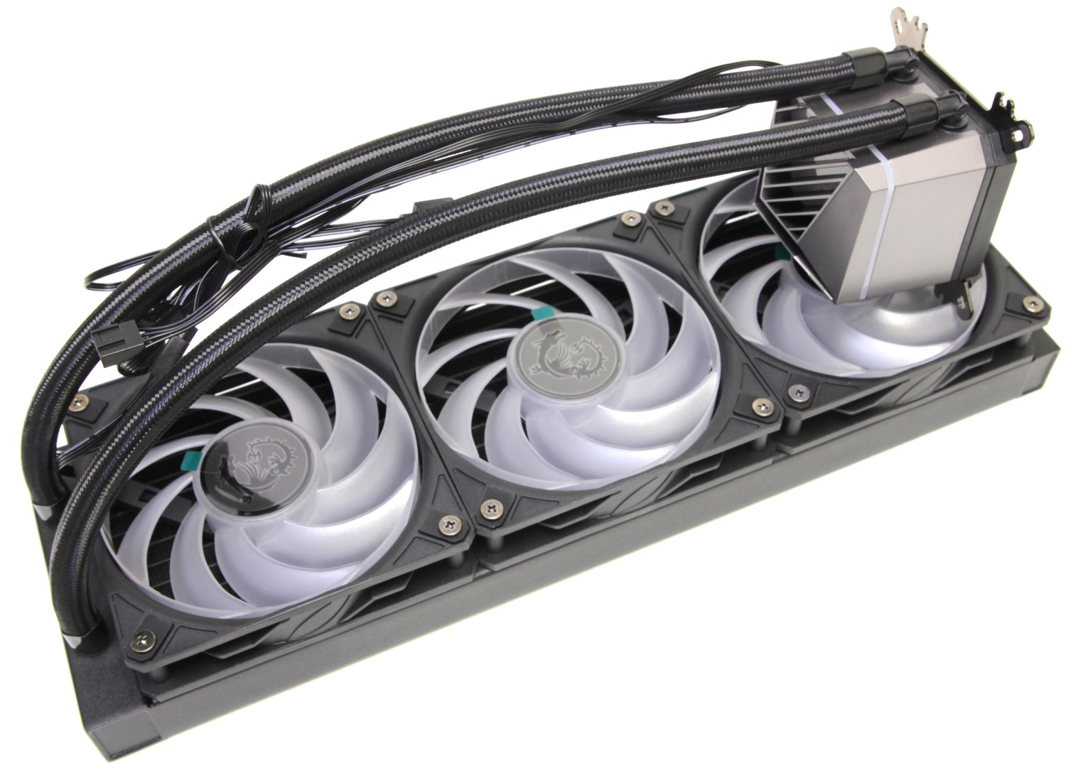

Внешне подобные системы охлаждения очень похожи. Бывают исключения, но чаще конструкция повторяется из раза в раз. Может только добавится экранчик или подсветка. Что касается помпы, то она зачастую скрыта в корпусе с водоблоком. Сверху всё это закрывается декоративной пластиковой коробкой с подсветкой.

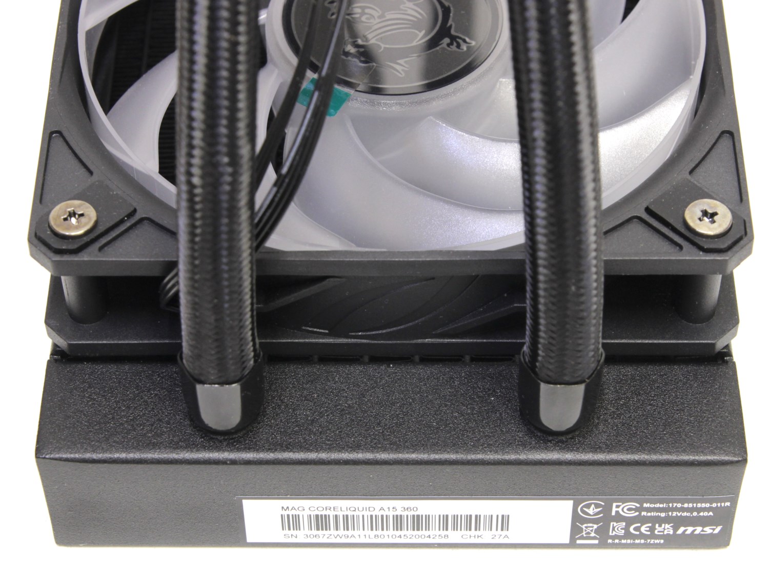

Какая используется помпа и что в ней улучшили не видно. Для этого придётся разбирать всю систему. Здесь всё сделано ещё более аккуратно и снизу не видно даже винтов крепления медной пластины к корпусу. Зато по периметру есть пластиковая рамка и уже она крепится к корпусу.

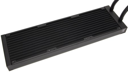

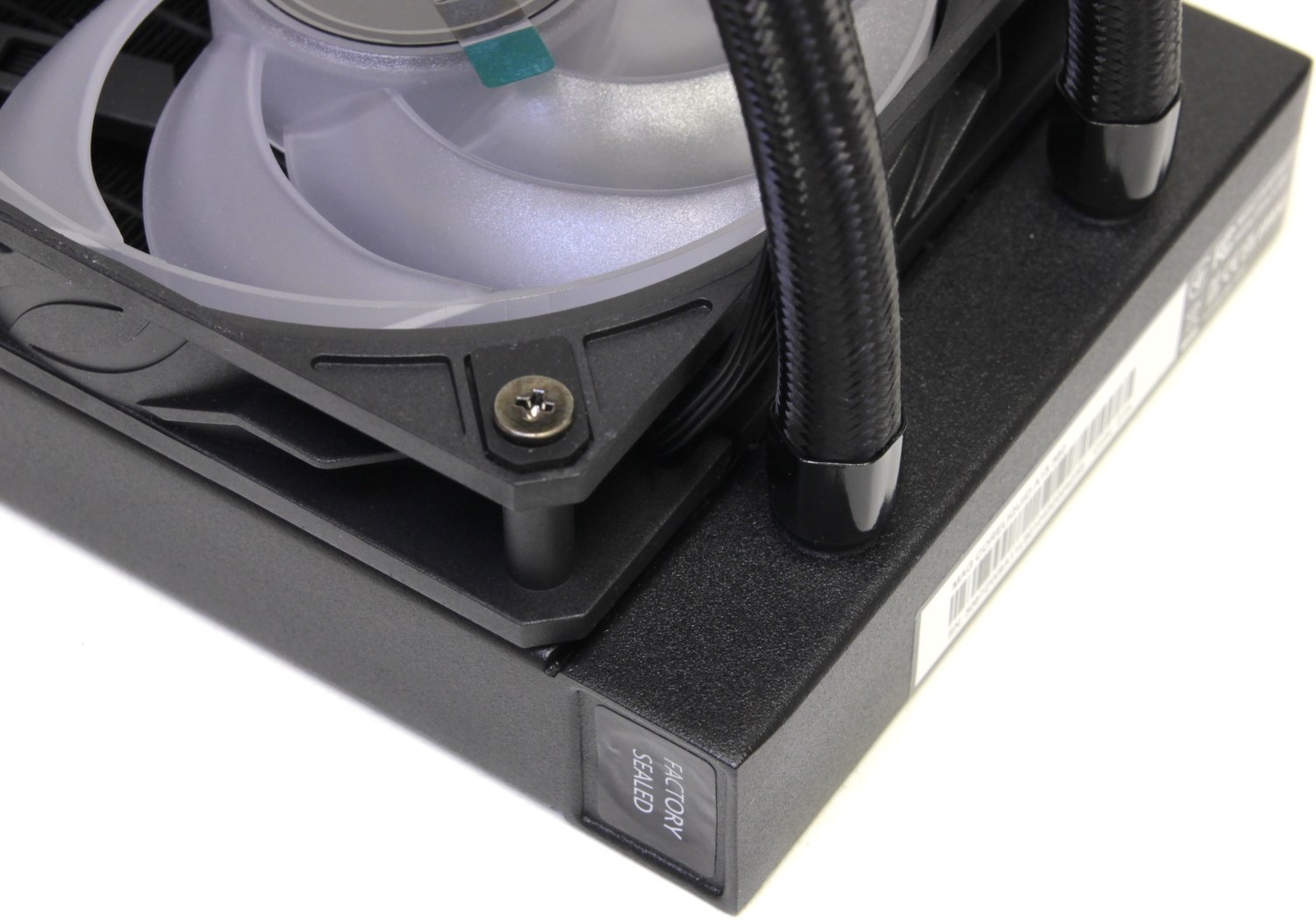

Габариты радиатора составляют 394 х 119,6 х 27,2 мм. Он изготовлен из алюминия, но производитель заявляет, что увеличено число каналов, по которым проходит жидкость. Также возросла плотность рёбер в радиаторе. Теоретически это должно положительно отразиться на эффективности. Однако у этой медали есть другая сторона. Чтобы продуть плотный массив пластин, нужно высокое воздушное давление, а их сопротивление создаёт дополнительный шум.
Радиатор окрашен в чёрный цвет. Белой версии пока не было представлено, но, возможно, она появится позже.
Монтажные отверстия на раме есть с двух сторон потому, что с любой стороны можно разместить вентиляторы, а вот сам радиатор к корпусу можно закрепить только выводами внутрь потому, что к стенке они не прижмутся. Соответственно вентиляторы лучше устанавливать со стороны выводов трубок, а на приток или вытяжку надо решать по ситуации.

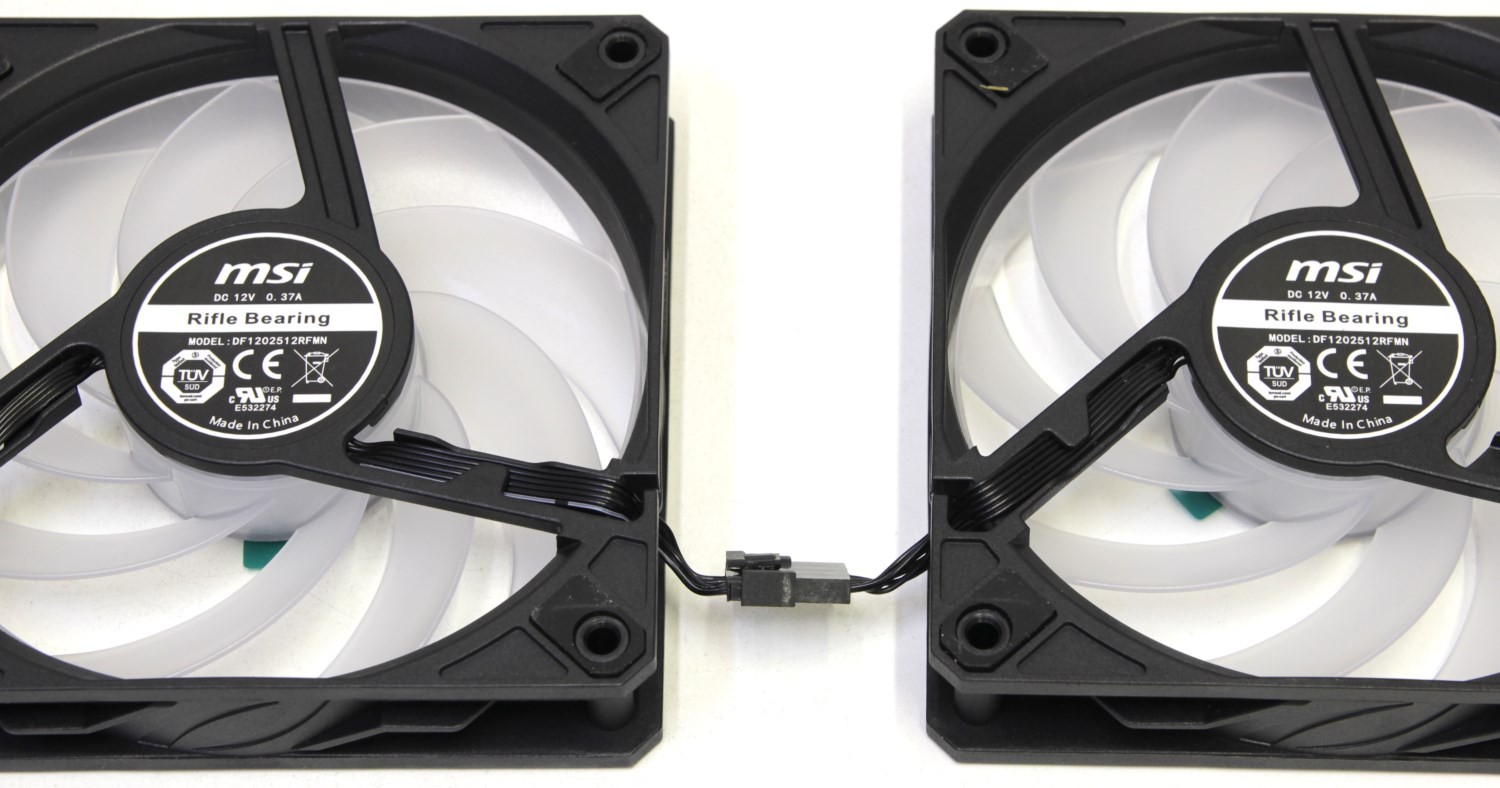

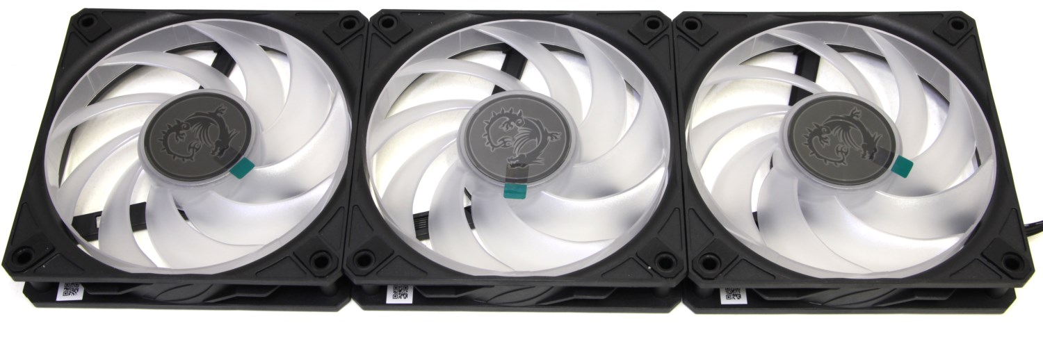

Сперва может показаться, что они самые обычные, но присмотревшись можно заметить, что лопасти сверху соединены по периметру пластиковым ободом. Это необходимо для того, чтобы сделать поток воздуха более направленным. Здесь эта технология называется Cycloblade 7.
Вентиляторы достаточно производительные, но на максимальных оборотах шумные. Понятно, что основной шум получается из-за сопротивления радиатора, а точнее плотной компоновки его пластин.
Вентиляторы оснащаются ARGB подсветкой второго поколения с напряжением 5В. Насколько я понял, суть второго поколения заключается в цветовой палитре, которая обеспечивает 16,8 миллионов оттенков.

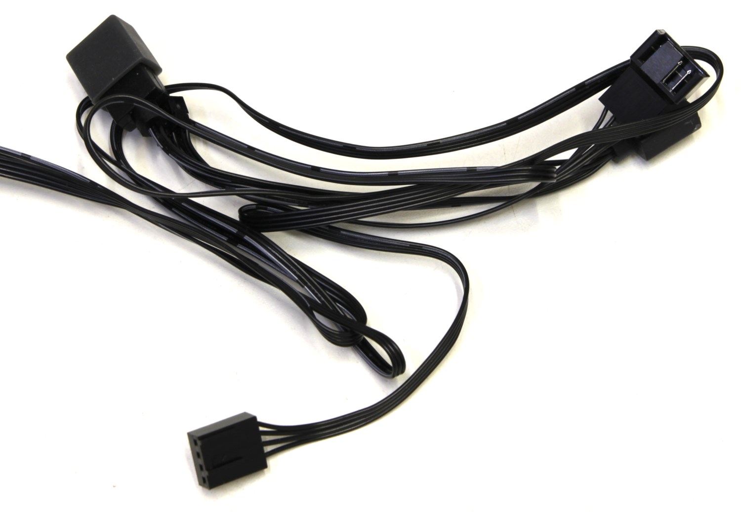

Каждый вентилятор оборудован шестиконтактным коннектором, и они соединяются последовательно друг с другом так, что из последнего, расположенного ближе к трубкам, идёт только один кабель, который далее раздваивается на 4-Pin FAN и 3-Pin ARGB. Плюсы очевидны. Нет огромного пучка проводов. Однако, при этом просто так один вентилятор уже не поменяешь. Никаких адаптеров и переходников в комплекте нет.
Помпа находится в корпусе водоблока, из которого выходят два кабеля: 4-Pin FAN и 3-Pin ARGB.
По углам вентиляторов есть мягкие резинки в цвет рамы. Они обеспечивают дополнительную защиту от вибрации. Лопасти немного скручены и их девять штук. Также я уже говорил про то, что по периметру проходит пластиковый обод. Помимо направления потока, он ещё может служить дополнительным элементом защиты лопастей от поломки.
Обычно такие вентиляторы достаточно тихие, но здесь они могут раскручиваться вплоть до 2050 об/мин и на такой скорости уже начинают заметно шуметь. На модели MSI MAG CoreLiquid A13 360 применяются аналогичные устройства, но максимальная скорость там немного ниже. Однако происхождение шума не только и не столько из-за вентиляторов, основной причиной, на мой взгляд, является плотность рёбер радиатора, которая создаёт сопротивление воздушному потоку.
ARGB подсветку на вентиляторах можно синхронизировать с материнской платой через её софт.

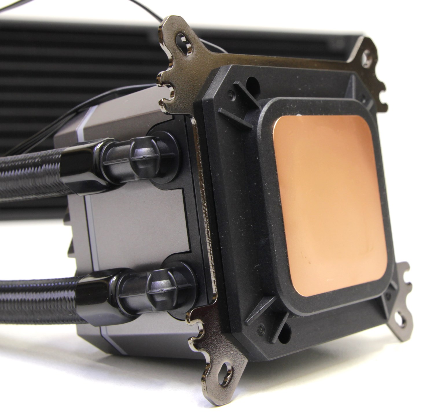

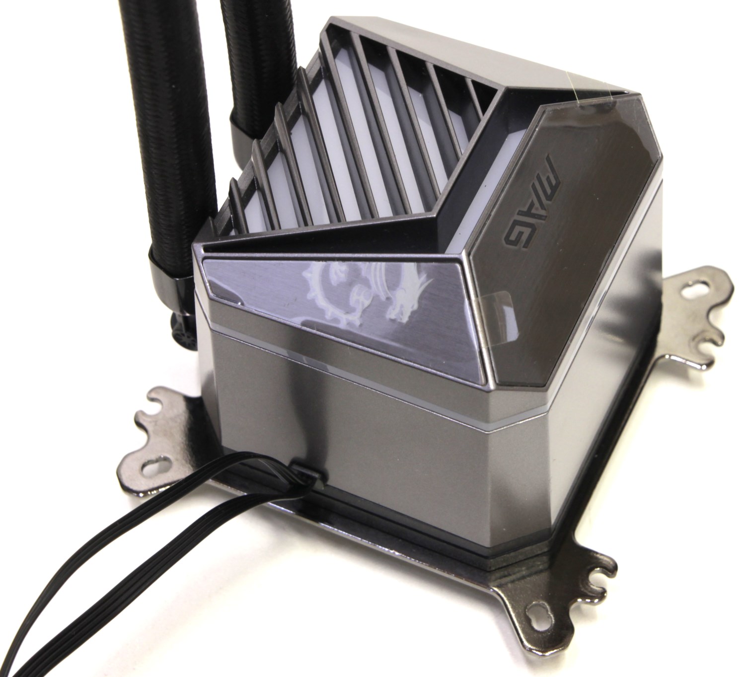

Водоблок объединён в корпус с помпой, что является классическим решением. Снаружи находится пластиковый кожух. Сверху находится специальная декоративная решётка, сквозь которую виднеется белый пластик, за которым прячутся светодиоды подсветки.

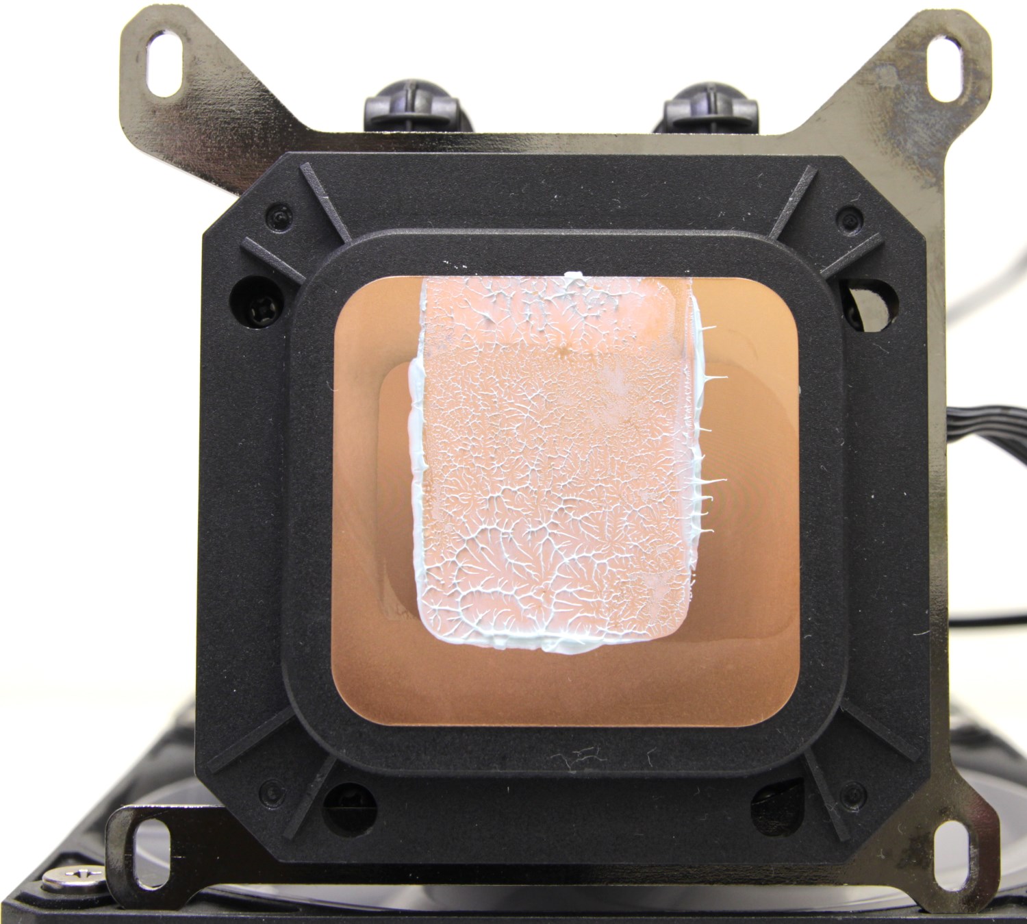

Со стороны основания винтов теперь не видно. Вместо них по периметру проходит чёрная пластиковая рамка. Возможно, они прячутся под ней.

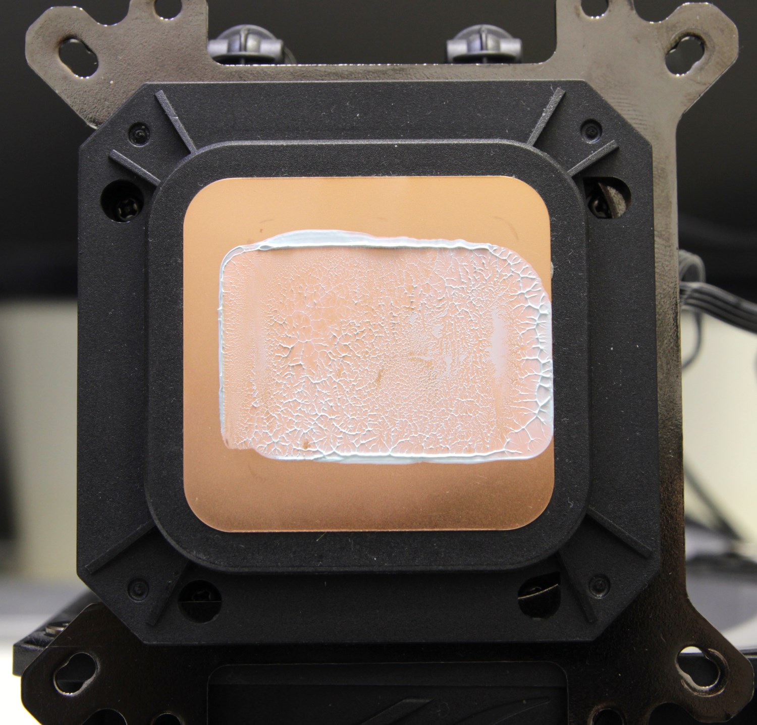

Термоинтерфейс нужно наносить самостоятельно. Для этого в комплекте есть маленький шприц с пастой. На нём нет никаких маркировок, а по виду чем-то напоминает популярную GD900. Также на основании водоблока присутствует защитная наклейка.

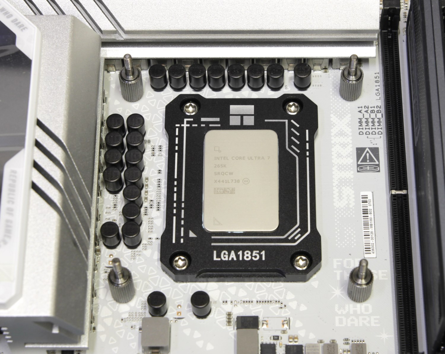

Перед использованием её обязательно нужно снять. Также уже штатно установлена прижимная рамка для всех платформ, включая Intel LGA1700 и LGA1851. В последнем случае рекомендуется всё же воспользоваться альтернативным вариантом из комплекта, чтобы получить необходимое смещение.

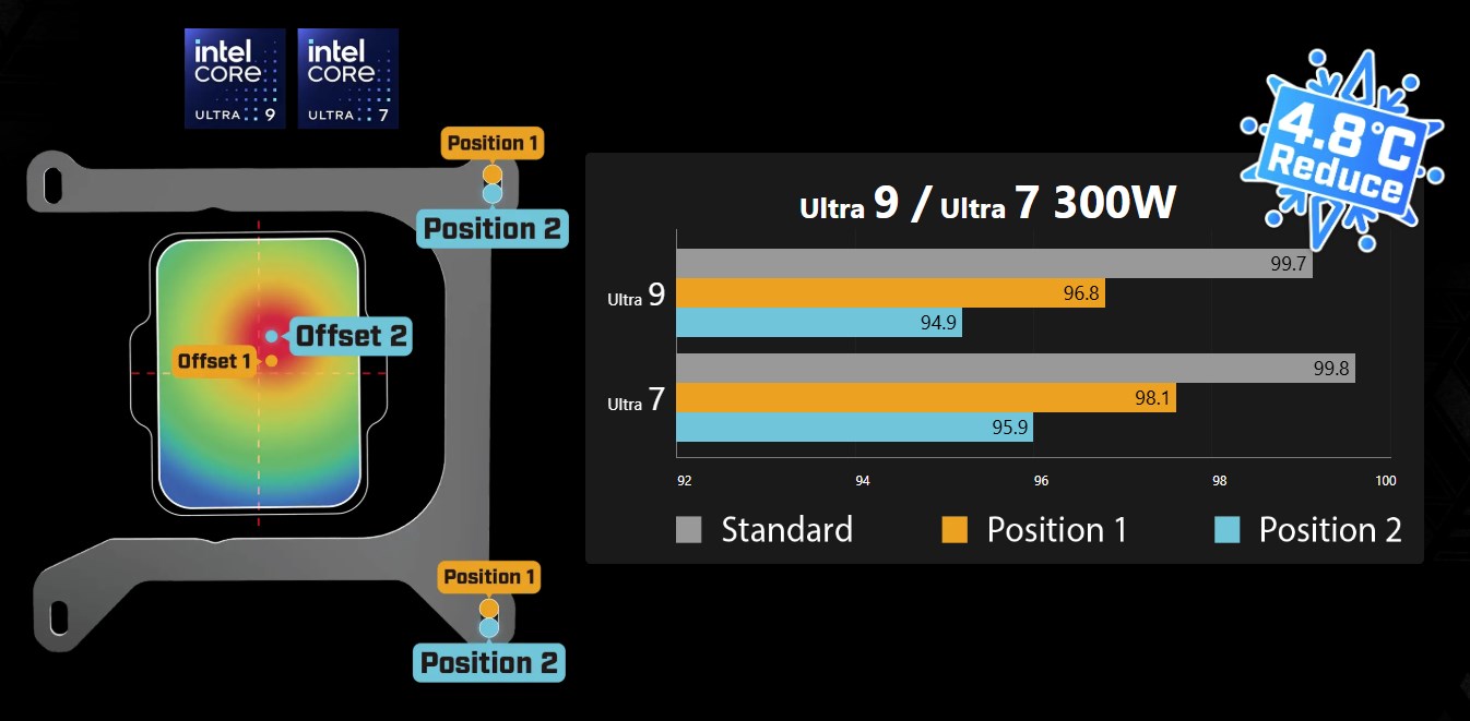

Всё это может показаться странным, но я уже давно говорил, что нагрев процессоров Intel последнего поколения происходит не равномерно и основной источник – это вычислительная плитка, которая смещена относительно центра.
Поэтому для более эффективного охлаждения рекомендуется смещать основание водоблока. Здесь производитель об этом подумал и поэтому предусмотрел специальную рамку. Работает она или нет, мы проверим во время тестирования. После тестирования проверяем отпечаток.
Во время тестирования я также использовал альтернативную рамку со смещением и там также получается отличный отпечаток, даже несмотря на смещение относительно центра.

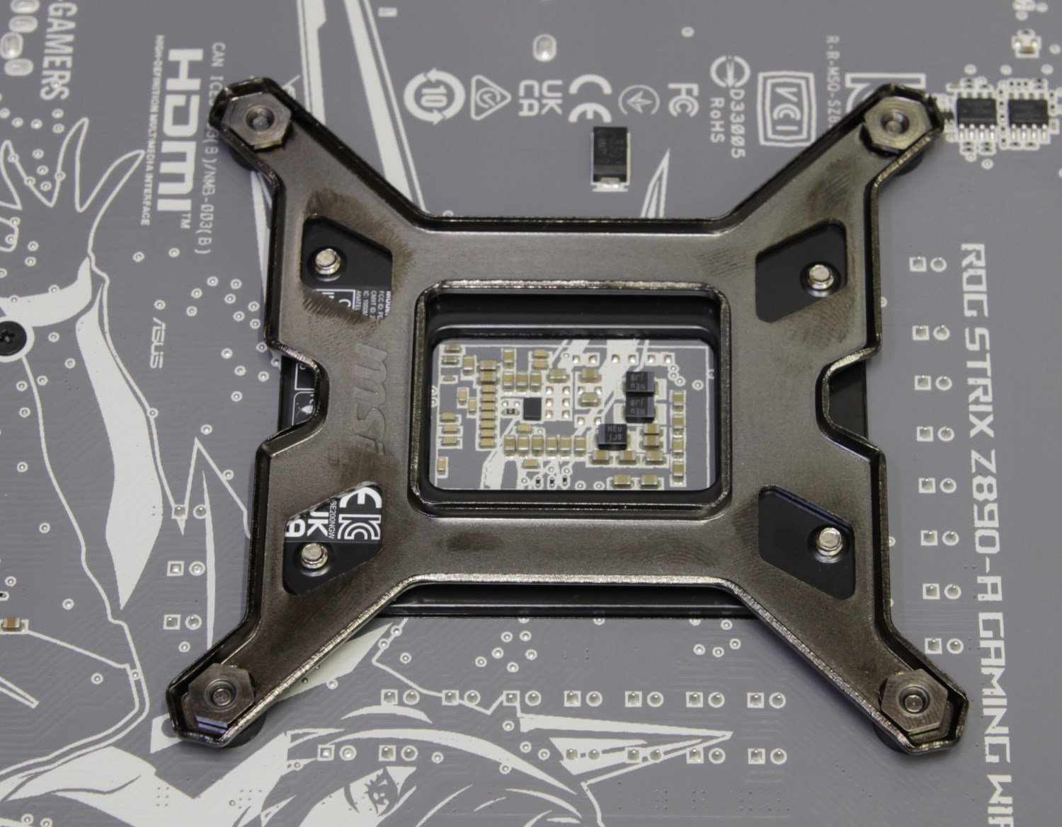

На платформе Intel нужно сперва установить бэкплейт и вкрутить адаптеры. Далее уже установить водоблок и закрутить гайки с пружинами. Вся процедура не занимает много времени и даже специальный инструмент практически не нужен. Только крестообразная отвёртка по необходимости.

В целом это уже неплохо и можно было сворачивать все тесты, но я решил проверить альтернативную рамку со смещением на тех же настройках процессора.
Температура заметно снизилась. Разница достигает 8-10°C и это уже существенный результат. Однако, лучше дела обстоят даже при снятии лимитов потому, что наконец исчезает троттлинг.

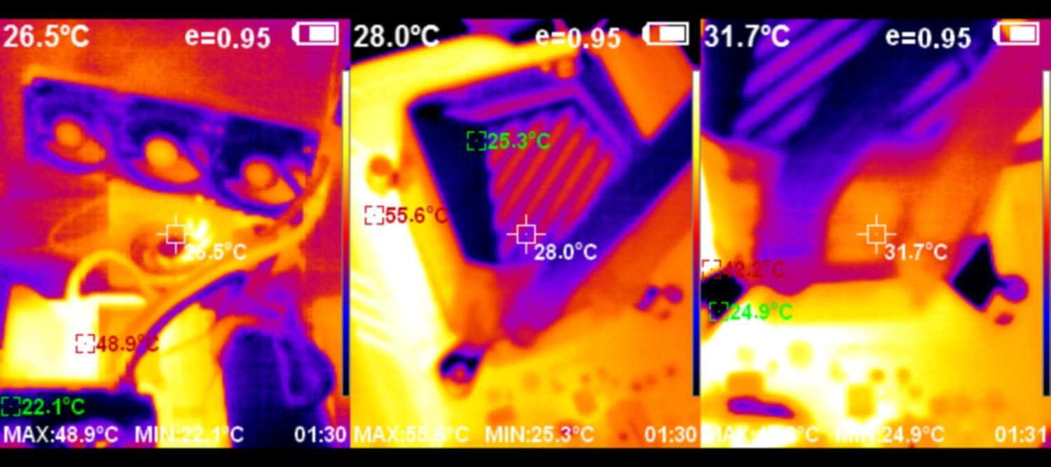

Тепловизор показывает, что сам радиатор сильно не разогревается.
Также хорошо заметно, что один шланг горячее другого, но разница незначительна.

Вентиляторы по-прежнему соединяются друг с другом последовательно и для этого используются специальные коннекторы с последовательным подключением. Это позволяет существенно уменьшить количество кабелей, которые торчат во все стороны и портят внешний вид. И есть ощущение, что сами шланги здесь более мягкие и лучше гнутся, а вот штуцеры в основании, наоборот, поворачиваются туго. Ещё тут достаточно аккуратно сделано основание водоблока. На медной контактной площадке не заметно винтов крепления, а есть аккуратная рамка, в которой уже заметны углубления под крепёжные винты.
