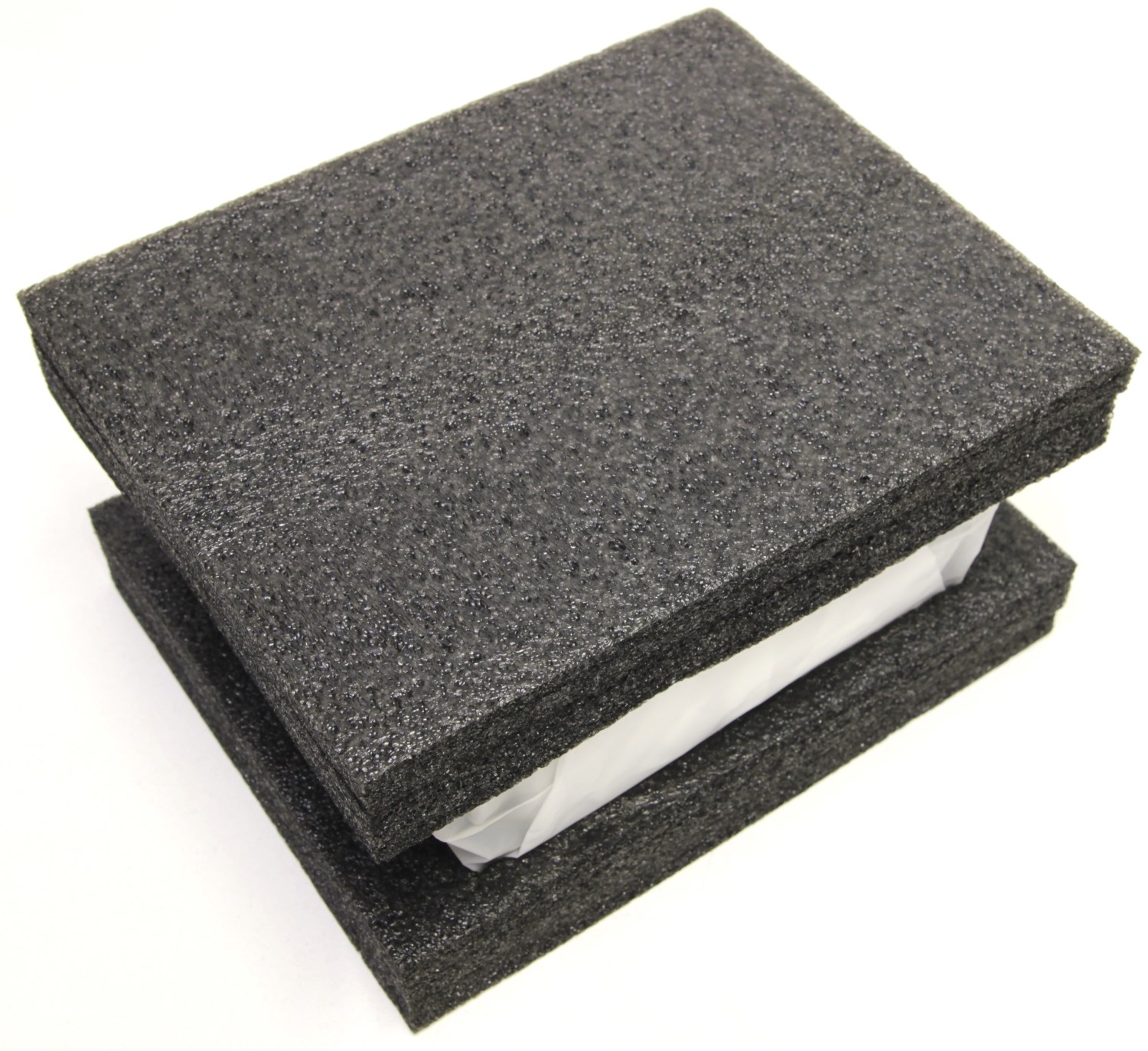

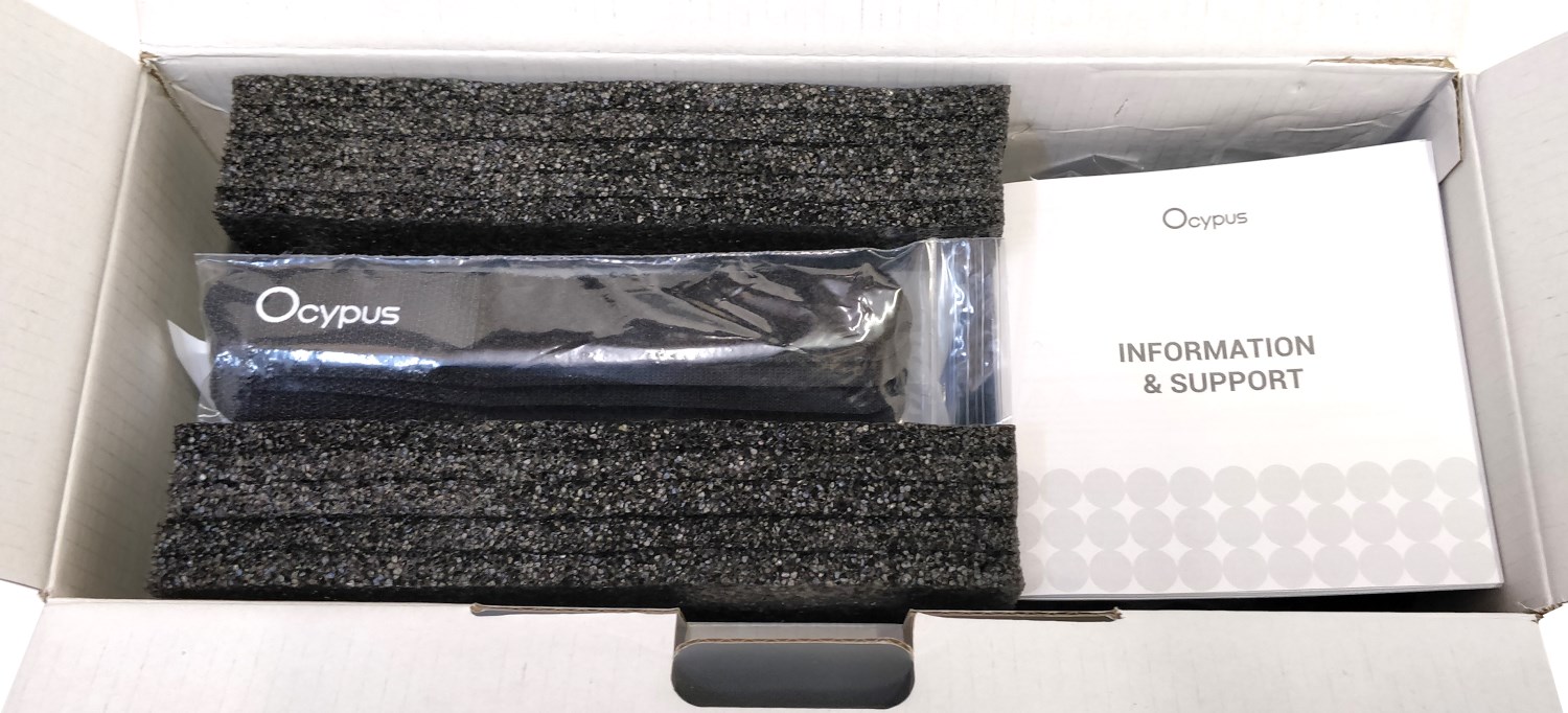

Открыв коробку, видно, что корпус блока защищён белым антистатическим пакетом и зажат в каркас из двух элементов, изготовленных из мягкого пористого материала. Сверху ещё можно заметить инструкции и пакет со стяжками на липучке. Последние даже с фирменной символикой.
Кроме этого, кабели блока питания съёмные. Изначально все они находятся в отдельном прозрачном пакете. Он изготовлен из какого-то дубового полиэтилена. При том, что блок абсолютно новый, пакет при транспортировке может порваться. Поэтому если вы столкнулись с такой ситуацией, то не расстраивайтесь, блоком никто не пользовался.

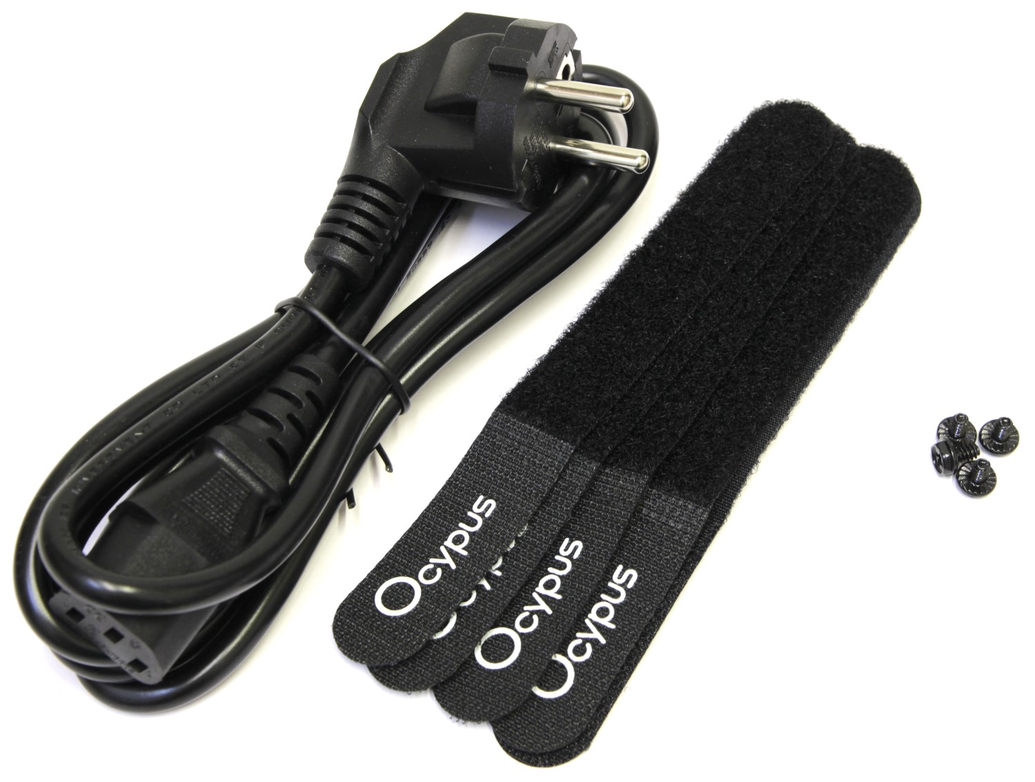

В комплекте также есть силовой кабель с евровилкой и четыре крепёжных винта. Стяжки на липучке были сверху.

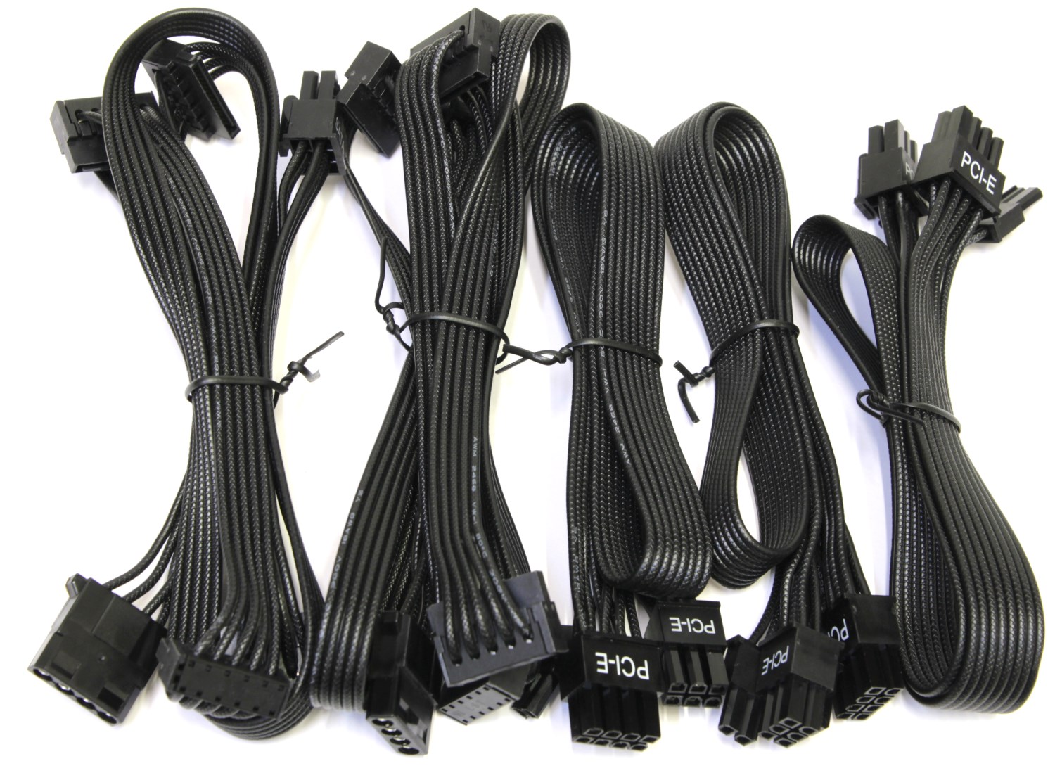

Ещё в комплекте есть инструкция и куча разных кабелей.

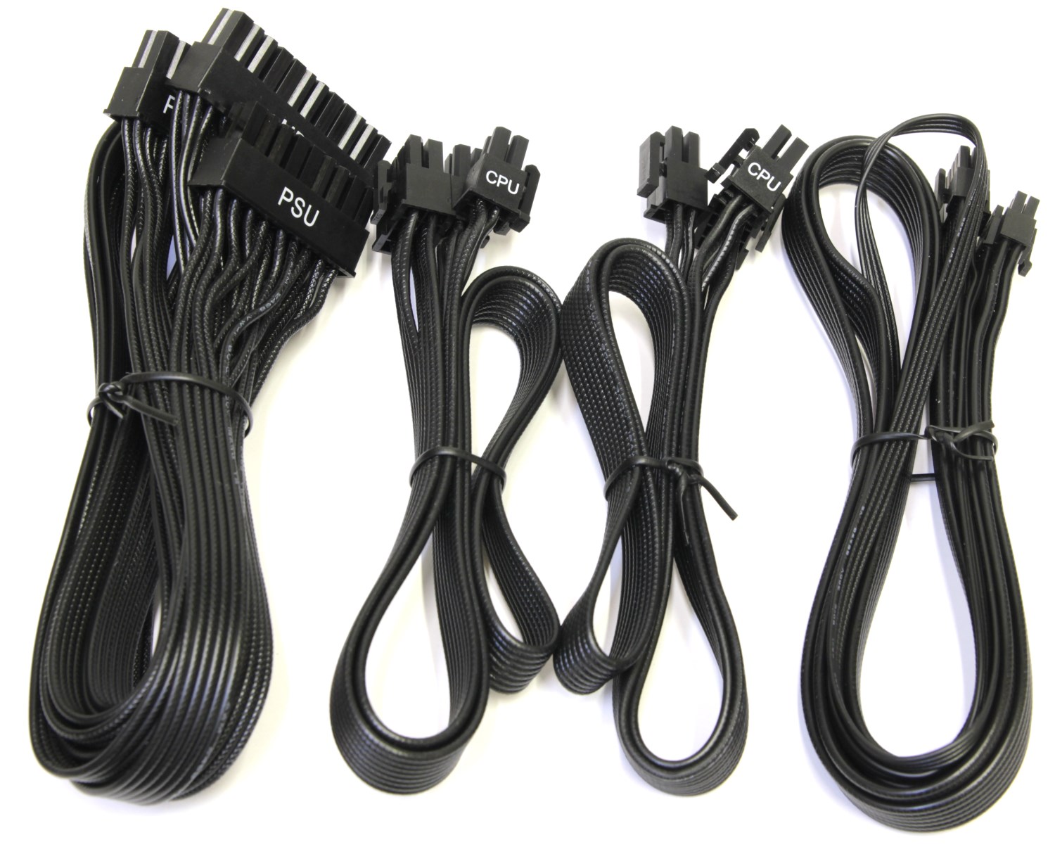

- 20+4-pin (600 мм) x 1;
- CPU 8-pin (4 + 4) (700 мм) x 2;
- PCI-e 8-pin (6 + 2) (500 мм) x 3;
- PCIe 5.1 H++ 12V-2X6 12VHPWR 16 Pin (600 мм, 600 Вт) x 1;
- SATA (500 мм) + SATA (150 мм) + SATA (150 мм)+ SATA (150 мм) + MOLEX (150 мм) x 2.
Толщина жил разная, но преимущественно 18AWG, провода не магнитятся. Они не очень толстые, но гибкие, что должно положительно отразиться на монтаже в корпусе.

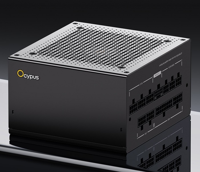

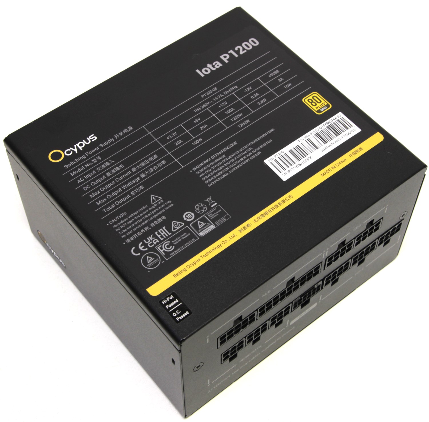

Габариты блока составляют 140 х 150 х 86 мм, вес с кабелями около 1,665 кг. Корпус стальной, толщина металла около 0,7 мм. Сверху он окрашен порошковой краской в чёрный матовый цвет. На корпусе присутствуют небольшие декоративные наклейки с логотипом по бокам. Вес пакета с кабелями составляет ещё 0,785 кг.
Мне внешний вид блока показался интересным. Вроде нет ничего необычного, всё смотрится просто и естественно. Производитель сильно постарался с логотипами, и они утоплены в корпус и кажутся объёмными из-за сложной формы.
Также понравилась поверхность с вентилятором, где находятся вентиляционные отверстия круглой формы разной величины. При обзоре блока на 850 Вт это в какой-то мере оказалось даже недостатком потому, что такая «сетка» создаёт повышенный шум при прохождении воздуха. Ещё блок на 1200 Вт получается в тех же габаритах, но заметно тяжелее. Разумеется, он ещё полностью модульный.
От небольших точек они становятся крупнее к центру и получается интересный эффект. Во всяком случае, раньше я такого ещё не встречал у других производителей. Вентилятор, как ни странно, размера 120 х 120 х 25 мм. Также сквозь отверстия просвечивается наклейка с жёлтым кругом, который используется в логотипе.
С противоположной стороны находится крупная информационная табличка. На ней есть информация о модели устройства, мощности и таблица с показателями тока по линиям. Также есть надпись с названием модели, наклейка с артикулом, серийным номером и штрих-кодом, а также значок 80 Plus Gold.

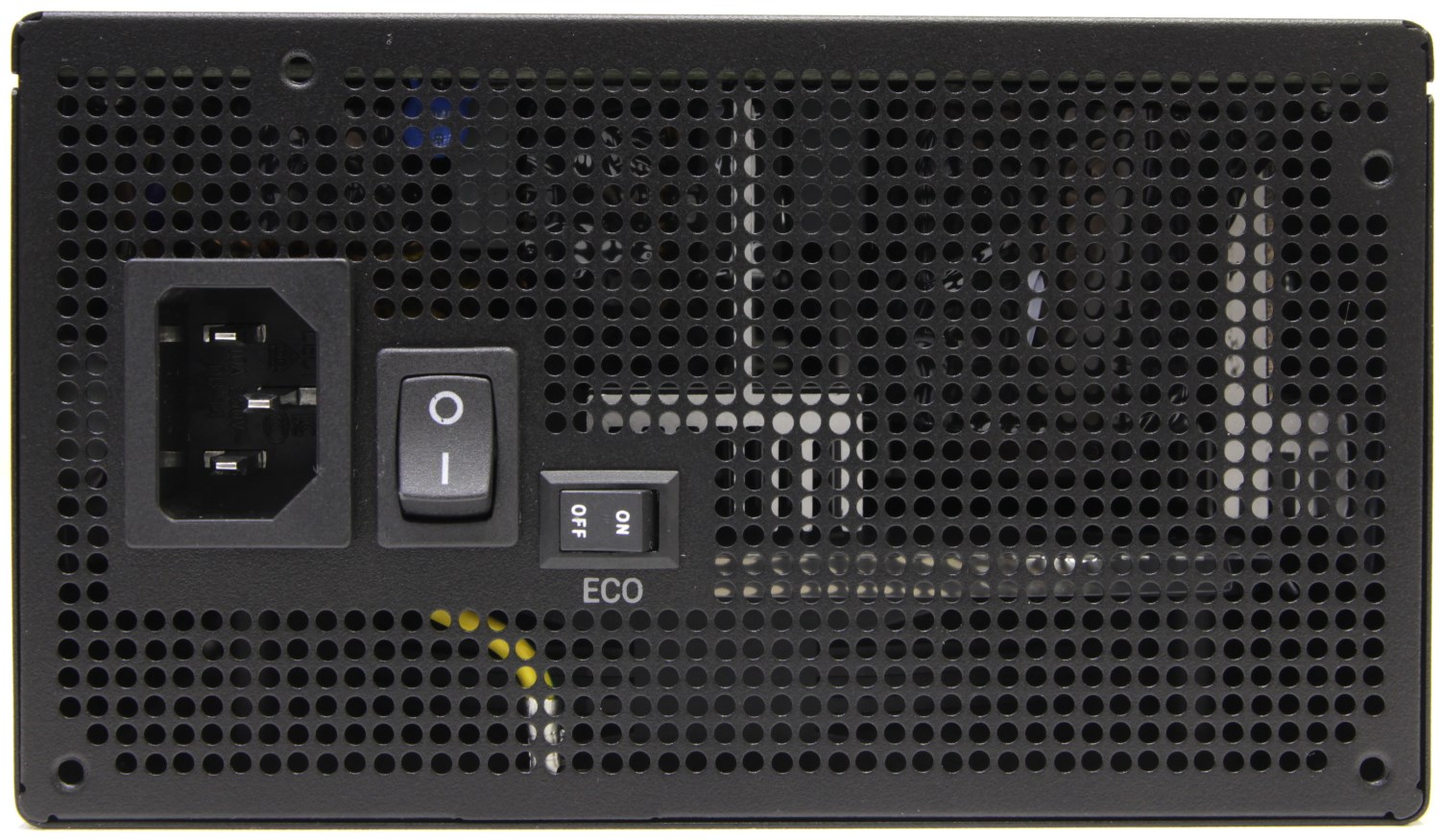

Сзади устройства находятся привычные вентиляционные отверстия. Вот бы и здесь провернули трюк с отверстиями различной величины, но так далеко производитель ещё не готов зайти.

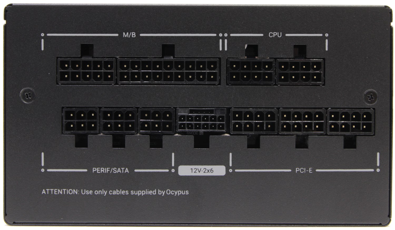

Тут же находится разъём для подключения силового кабеля, кнопка включения питания и переключатель режимов работы вентилятора. В одном из них вентилятор работает постоянно, а в другом – включается при достижении потребления около 500 Вт. Разумеется, есть четыре стандартных отверстия с резьбой для крепления блока к раме корпуса.
С противоположной стороны находятся коннекторы для подключения периферийных кабелей. Одно время был какой-то бардак в стандартах, но сейчас зачастую можно подключать кабели от современных моделей. Важно лишь, чтобы совпадал разъём и полярность жил. Меньше всего проблем с кабелем 12V-2X6 (12VHPWR) у него стандартный разъём с двух сторон и поэтому его можно без проблем заменить на другой.

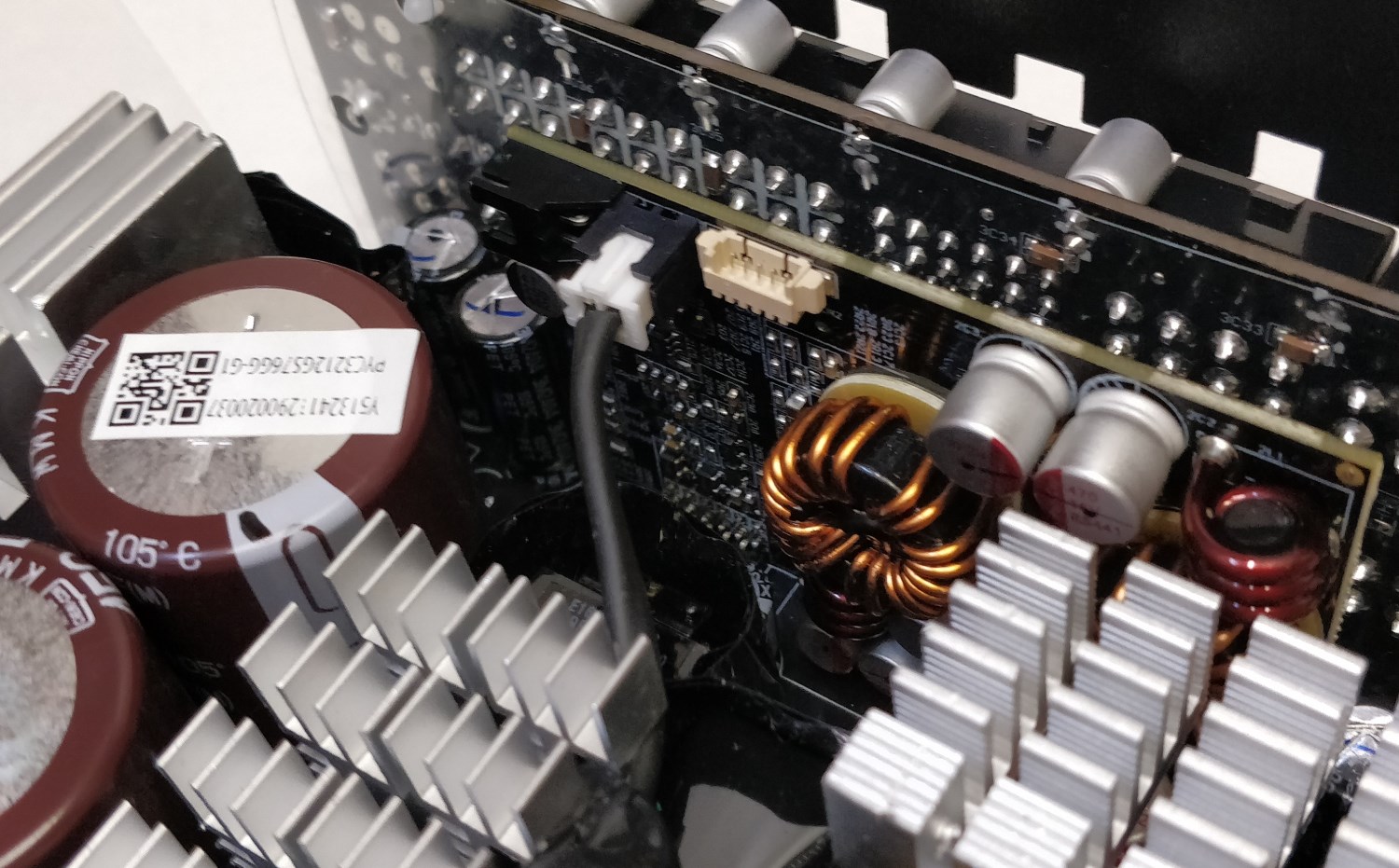

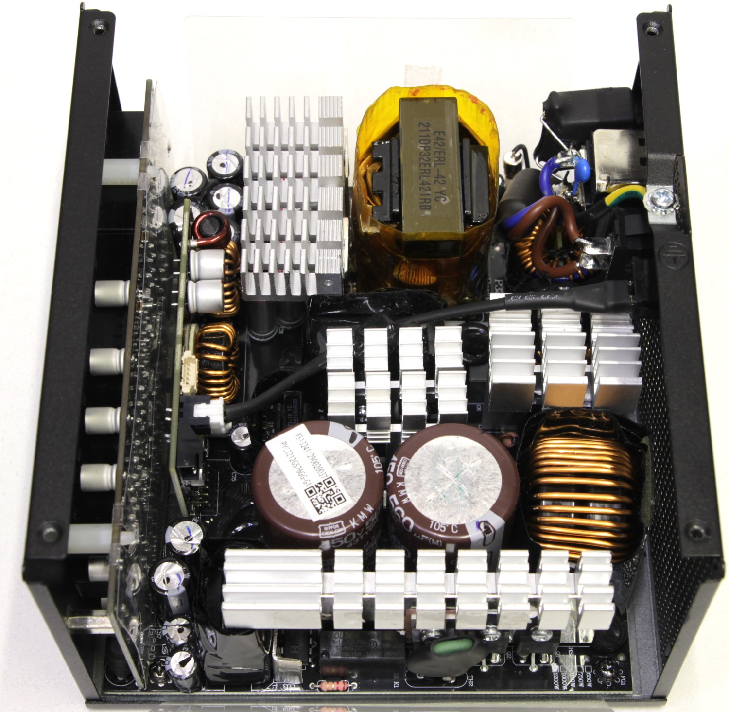

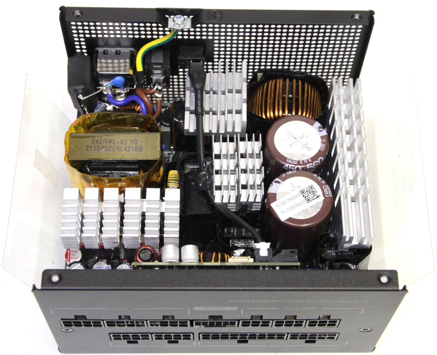

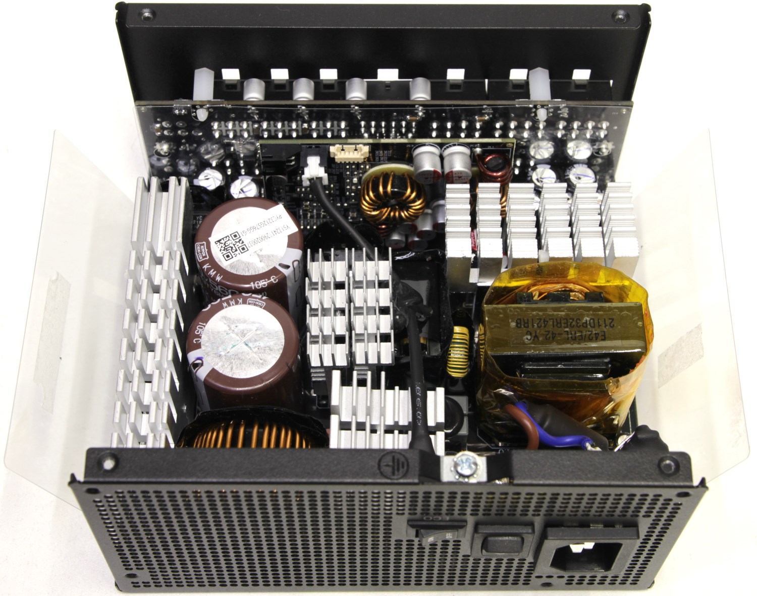

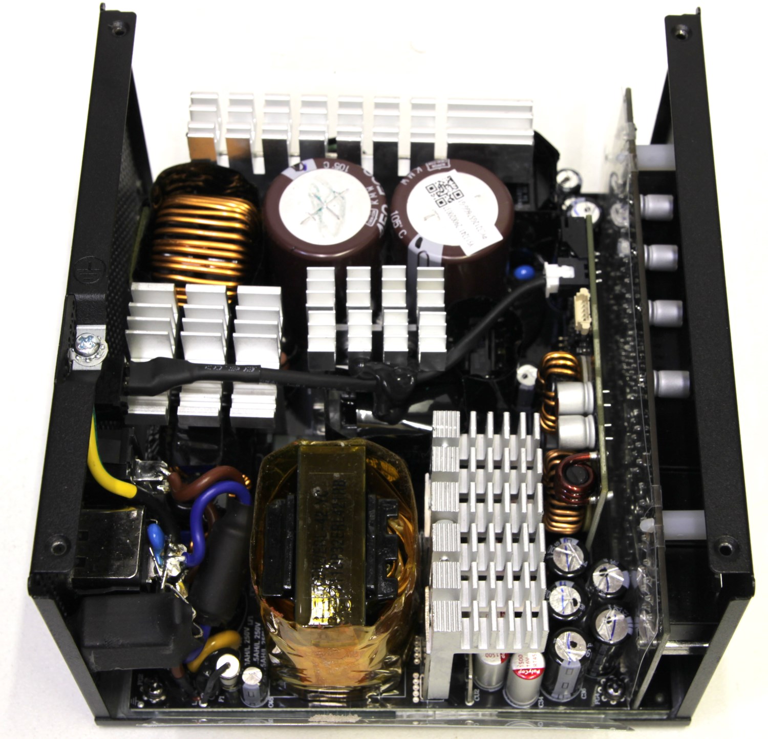

Несмотря на компактные габариты, печатная плата внутри немного короче. Зато на ней есть множество дополнительных дочерних плат и радиаторов. Качество изготовления отличное. Пайка ровная и все элементы достаточно качественные и от проверенных брендов.
В блоке питания реализованы механизмы защиты от перегрузки по суммарной мощности по всем каналам (OPP), защита от перегрева (OTP), защита от подачи повышенного напряжения (OVP), защита от короткого замыкания (SCP), защита от всплесков и бросков напряжения (SIP), защита от понижения напряжения в сети (UVP), защита от перегрузки по току (OCP).

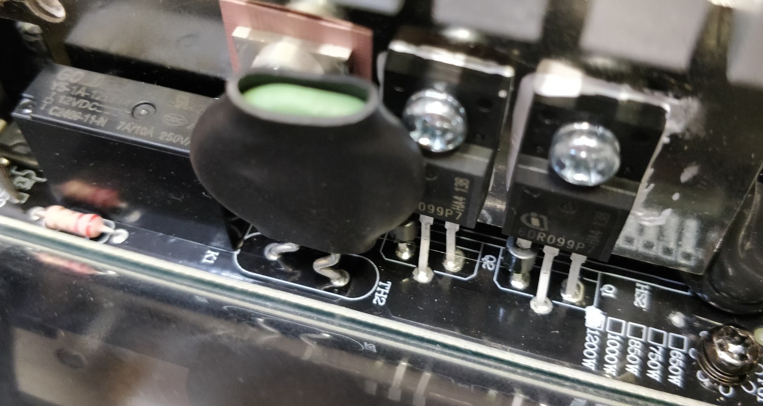

Фильтрация начинается прямо на входе. Здесь мы видим два конденсатора Y, два конденсатора X, два дросселя CM и один MOV (метало-оксидный варистор). Далее для защиты при пуске установлен термистор SCK205R0 и реле Golden Y5-1A-12L, которое щёлкает при включении и выключении блока.
APFC реализован при помощи контроллера Champion CM6500UNX, двух мосфетов Infineon IPA60R099P7 на 650В, 30А и одного диода Шоттки C3D08060A на 600 В, 8 А. Эти три микросхемы смонтированы на одном крупном радиаторе. Ещё на одном находятся два мостовых выпрямителя HY2110.
Далее находятся ещё два небольших радиатора, к которым крепятся четыре основных МОП-транзистора Infineon IPP60R190P6. Рядом распаяны две банки больших японских конденсаторов Nippon Chemi-Con. Каждый по 450В и 560мкФ.
Всё это на основной стороне, а что на вторичной? Шина +12В представлена восемью мосфетами Infineon BSC027N06LS по 60 В и 100 А каждый. На отдельной плате находится DC-DC преобразователь шин +3.3 и +5В.

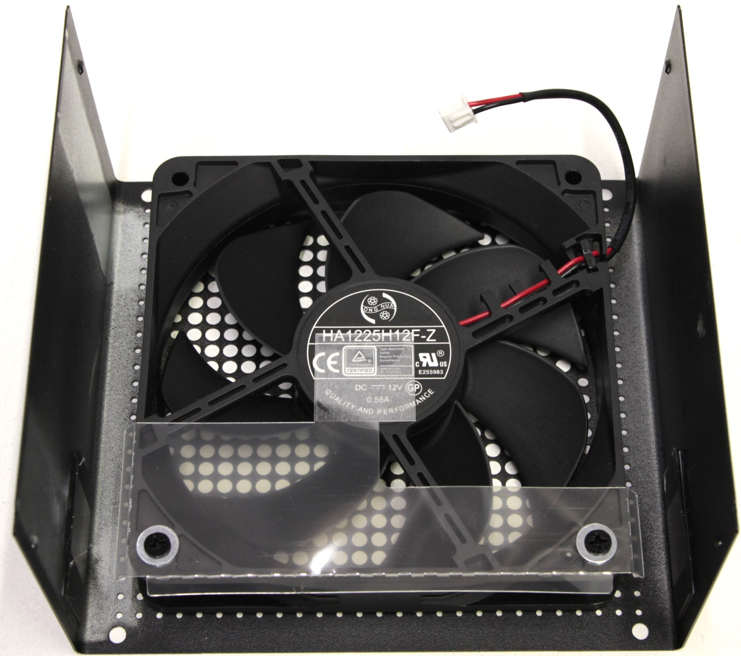

Вентилятор размера 120 х 120 мм производства компании Hong Hua модель HA1225H12F-Z. Он оборудован гидродинамическим подшипником, максимальная скорость составляет 2200 об/мин. Подключается через коннектор, а не припаян на прямую к плате, что облегчает обслуживание.

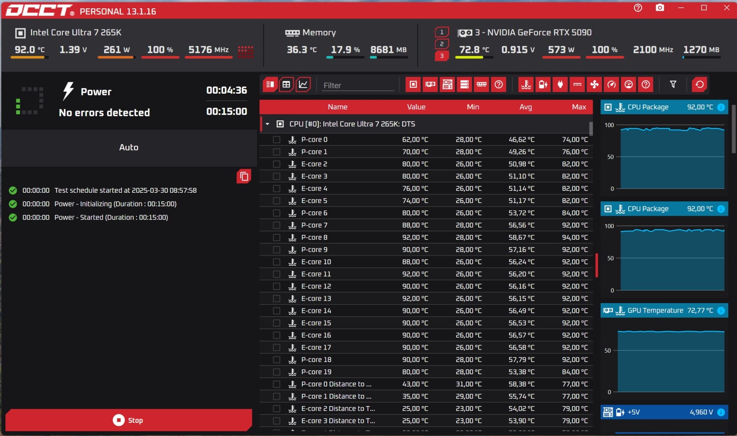

У блока есть гибридный режим работы, когда вентилятор не крутится, но в случае с мощной сборкой лучше перестраховаться и включить его переключателем. После этого поведение вентилятора становится похожим на модель Ocypus Delta P850, за исключением предельных режимов с высокой нагрузкой.
Также я решил использовать автомобильные галогенные лампы H7 для генерации нагрузки по линии 12 В. Номинальная мощность одной ламы – 55 Вт, поэтому пришлось использовать 22 такие лампы, которые в совокупности потребляют 1210 Вт, но с их помощью можно более гибко регулировать нагрузку с шагом 55 Вт.
В моём случае вентилятор включился при достижении 495 Вт на минимальной скорости 850 об/мин.

При включенном вентиляторе блок питания под нагрузкой греется не сильно. Это объясняется тем, что вентилятор работает постоянно. Его минимальная скорость составляет 850 об/мин. Шум при этом с расстояния 30 см составляет 28.4 дБ, что очень тихо.

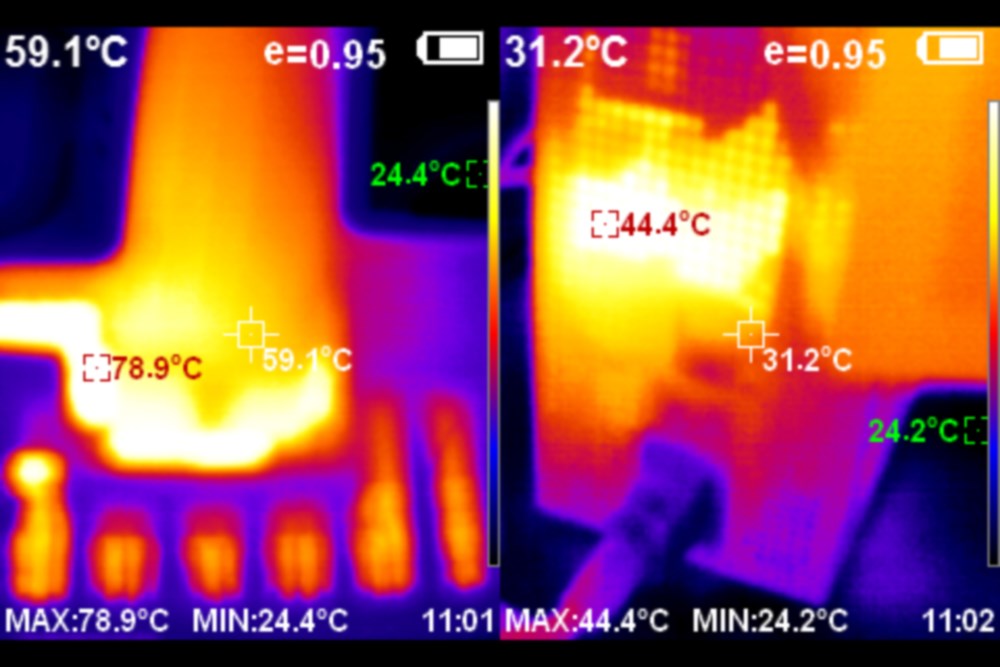

Как ни странно, кабели заметно не нагревались, даже 12VHPWR (12V-2x6). Температура коннектора была 79°C при полной нагрузке видеокарты (575 Вт). После продолжительной нагрузки ещё заметно прогрелись только дополнительные четыре провода разъёма ATX 20+4-pin. И то это было всего 43°C.
Все остальные кабели и разъёмы оставались в пределах обычных рабочих температур.
