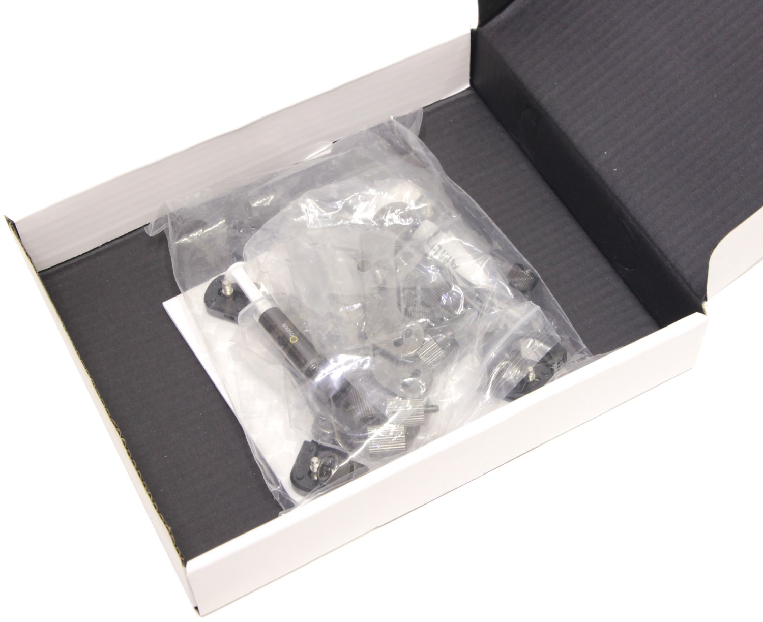

Внутри всё также упаковано одинаково.
Здесь мы видим каркас из вспененного полиэтилена, куда зажат кулер и отдельную коробку с комплектом поставки. Сам кулер уже упакован с установленными вентиляторами и поэтому посередине, в зазоре между первой башней и вентилятором, установленным посередине есть защитный лист картона. Он присутствует в обеих версиях.
Упаковка внутри абсолютно одинакова, а вот комплект немножко отличается.

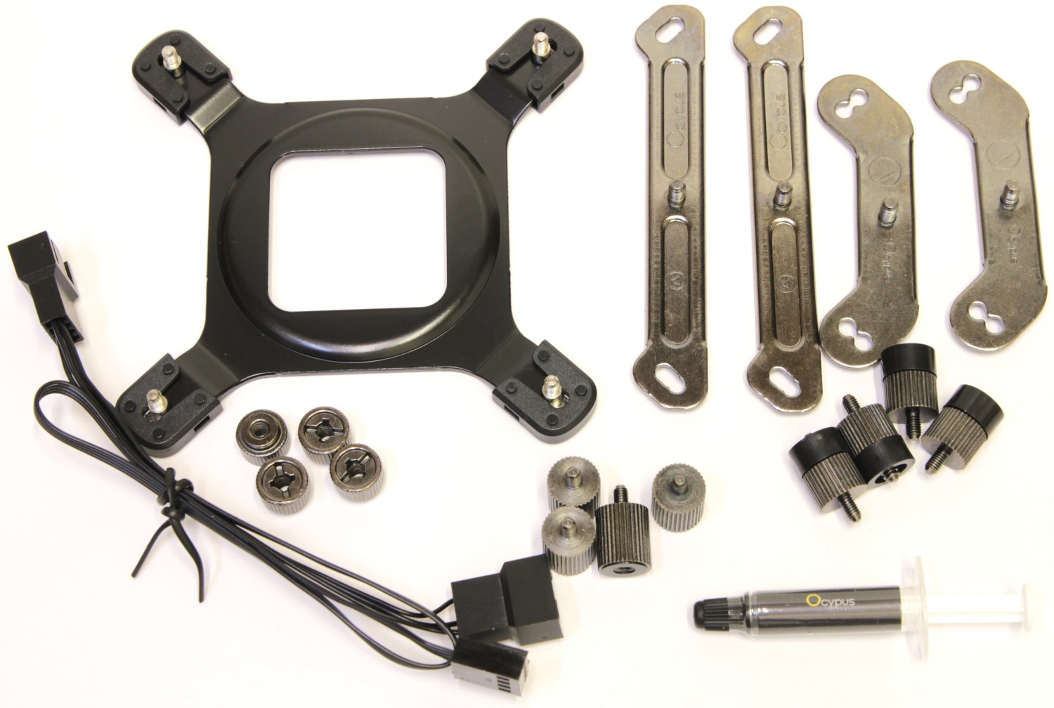

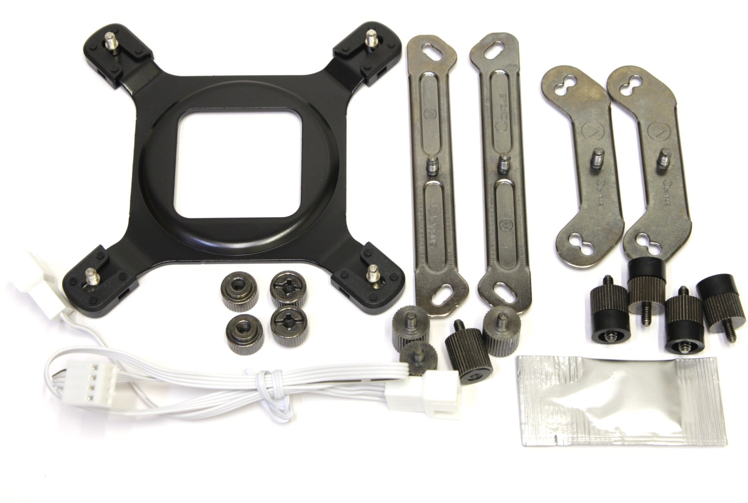

В комплекте этого набора можно заметить следующий перечень компонентов:
- Универсальный бэкплейт для платформ Intel;
- Четыре втулки-адаптера для платформ AMD;
- Четыре втулки-адаптера для платформ Intel;
- Четыре гайки для фиксации монтажных пластин;
- Две монтажные пластины для платформ AMD;
- Две монтажные пластины для платформ Intel;
- Пакетик с термопастой / шприц с термопастой;
- Разветвитель на два вентилятора 4-pin FAN;
- Инструкция.
Заметно, что в одном случае у нас маленький пакетик с пастой, которой хватит от силы на пару раз, если экономить и шприц, где её заметно больше. Кроме этого, в последнем случае ей пользоваться немного удобнее.
Визуально и по консистенции это выглядит как одно и то же, но тут уже я могу ошибаться потому, что не могу этого знать наверняка. Это банально могут быть разные производители термоинтерфейса со схожими характеристиками.
Комплект в обоих случаях нельзя назвать очень богатым. Есть всё самое необходимое. Однако чтобы выделить «лакшери» серию Iota, добавили ещё маленькую наклейку в виде логотипа компании. Положили отдельно, а не стали лепить в принудительном порядке. За это можно только похвалить.

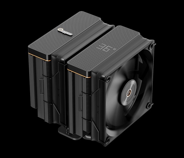

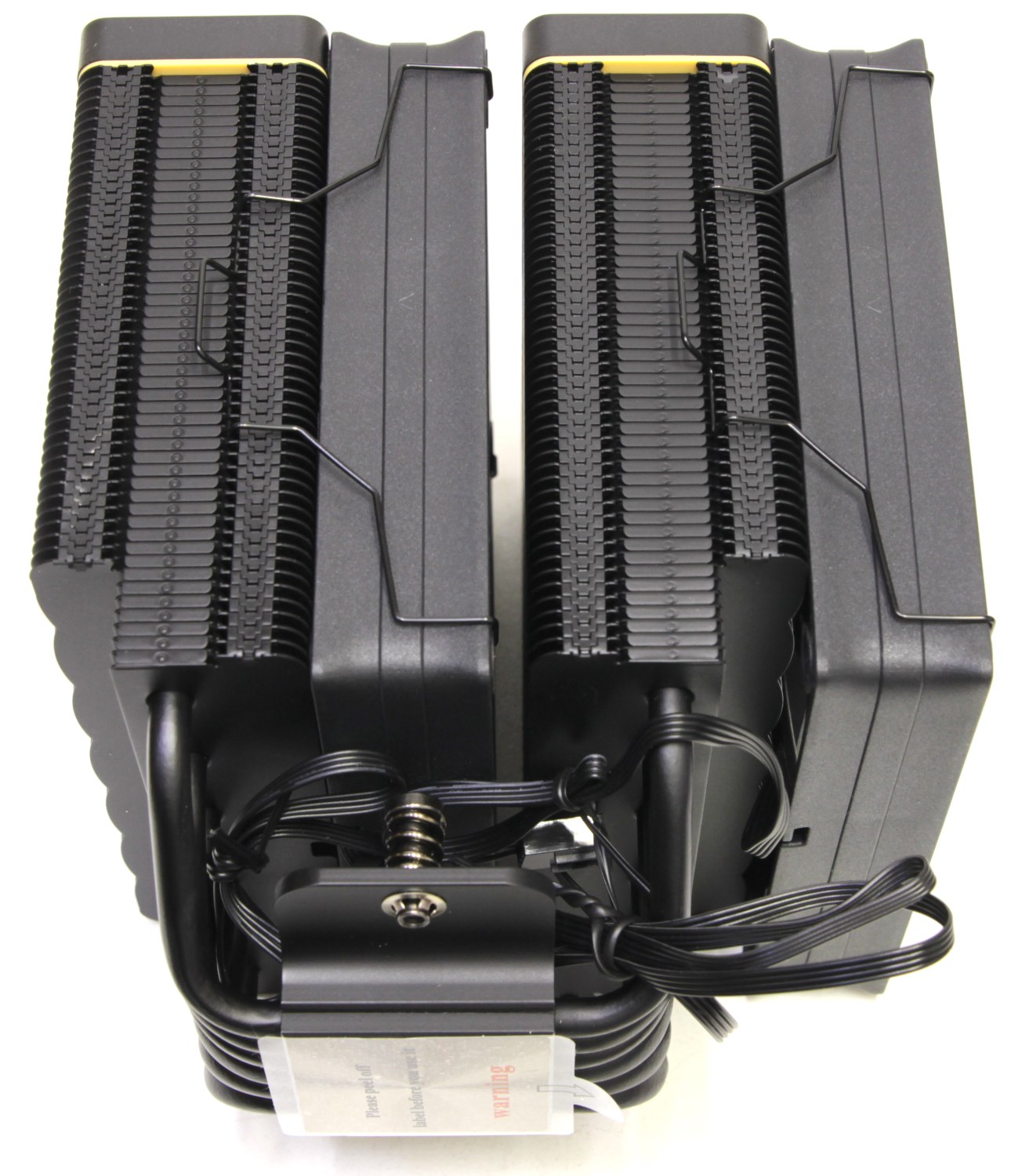

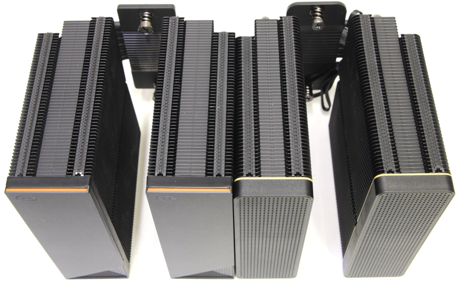

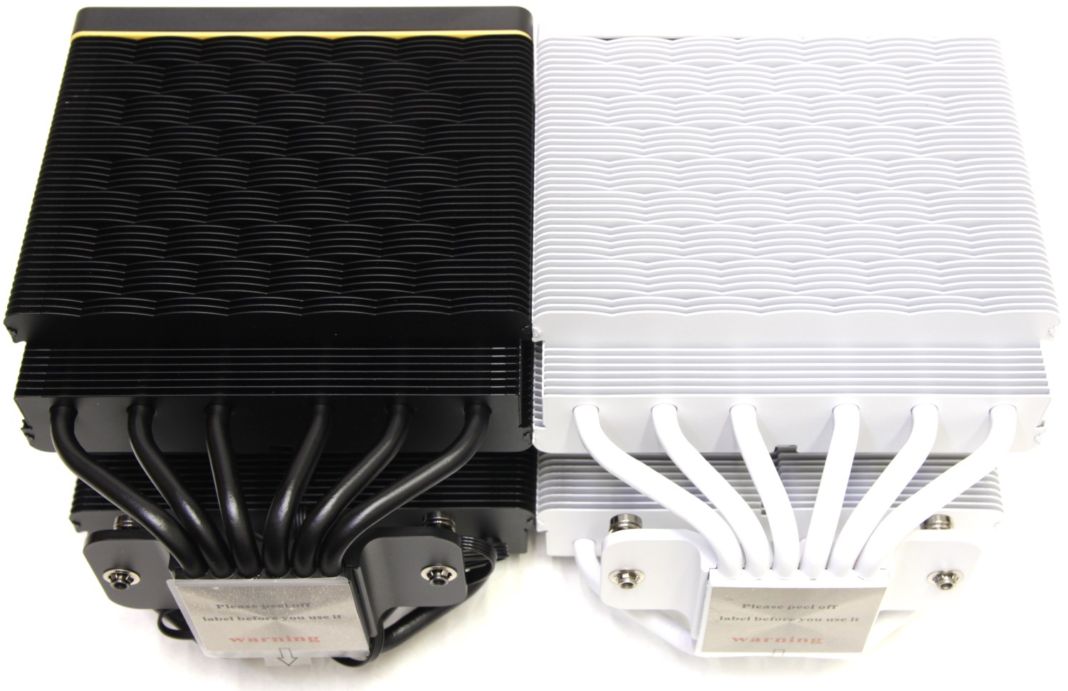

Жили у бабуси… один белый, другой чёрный и в целом на этом уже можно расходиться. Конструкция похожа. Это классические двухбашенные кулеры. Они чем-то напоминают известные модели DeepCool AK620 и PCCooler RZ620.
Также загадка цифровых индексов давно уже разгадана – это шесть тепловых трубок и две башни. В данном случае производитель сильно не ломал голову, а просто удалил 0 из обозначения потому, что толку от него ноль.
Разумеется, эти устройства – это не какой-то клон или удачное заимствование, а скорее вариация на тему потому, что радиаторы всё равно отличаются, как и вентиляторы тут свои фирменные. Две башни, два вентилятора и два цвета.

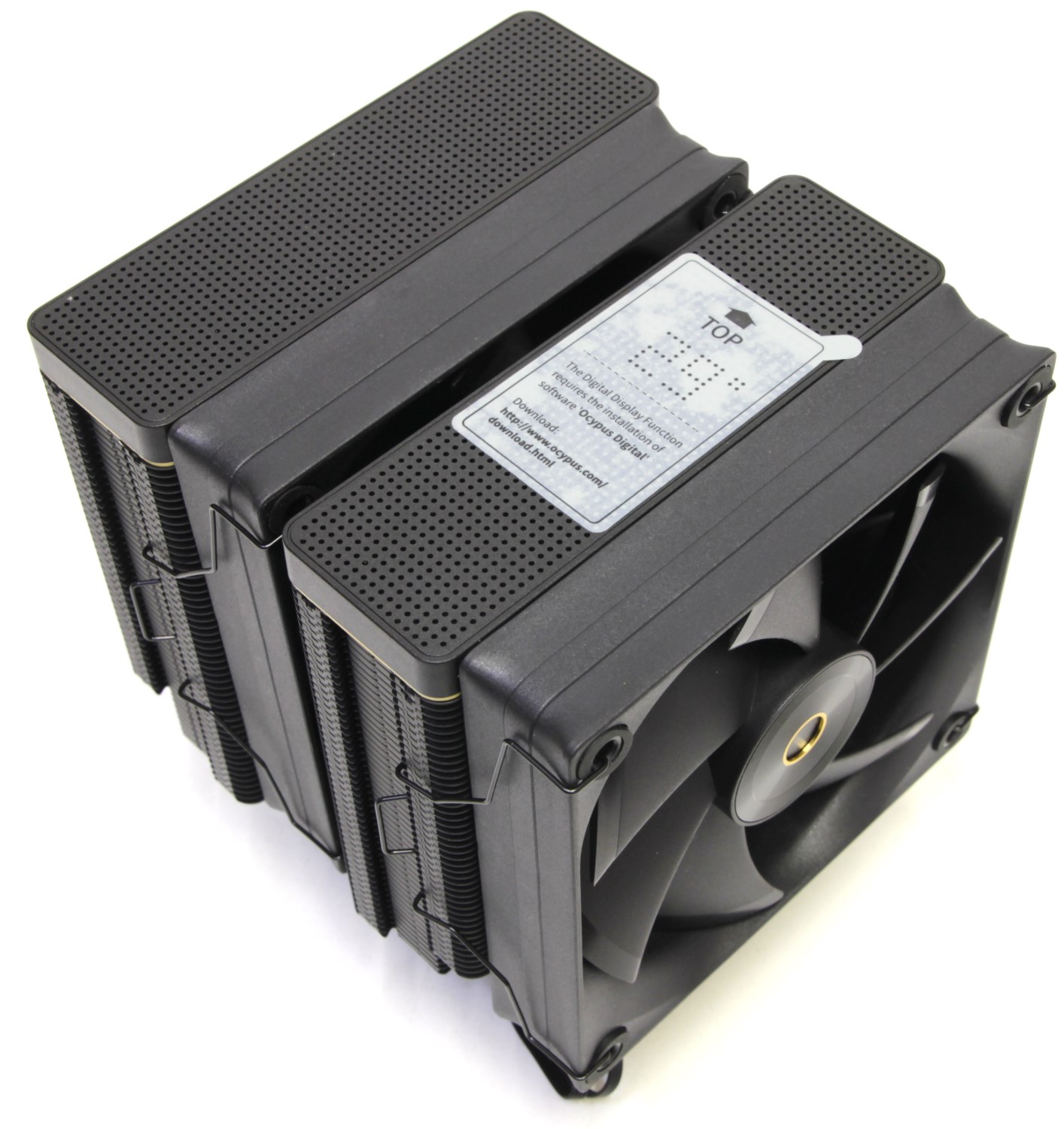

Ещё сверху у каждого устройства находятся две пластиковые декоративные крышки, которые закрывают концы тепловых трубок. Сделано это правильно потому, что высота увеличивается незначительно, но внешний вид сразу становится лучше.
У модификации Iota A62 там спрятан цифровой блок, который показывает температуру процессора. Поэтому от него вниз опускается кабель с внутренним разъёмом USB 2.0 на конце.

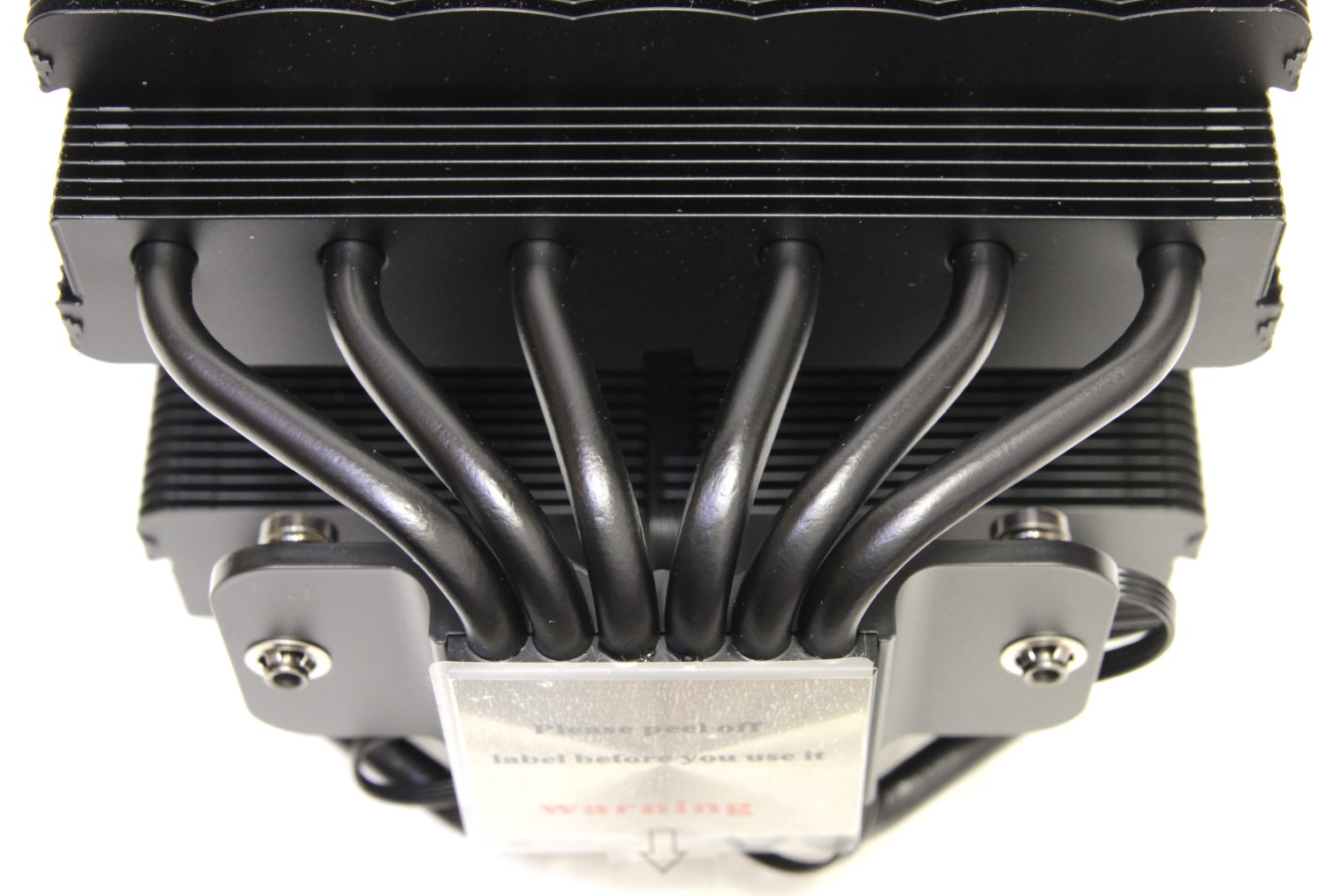

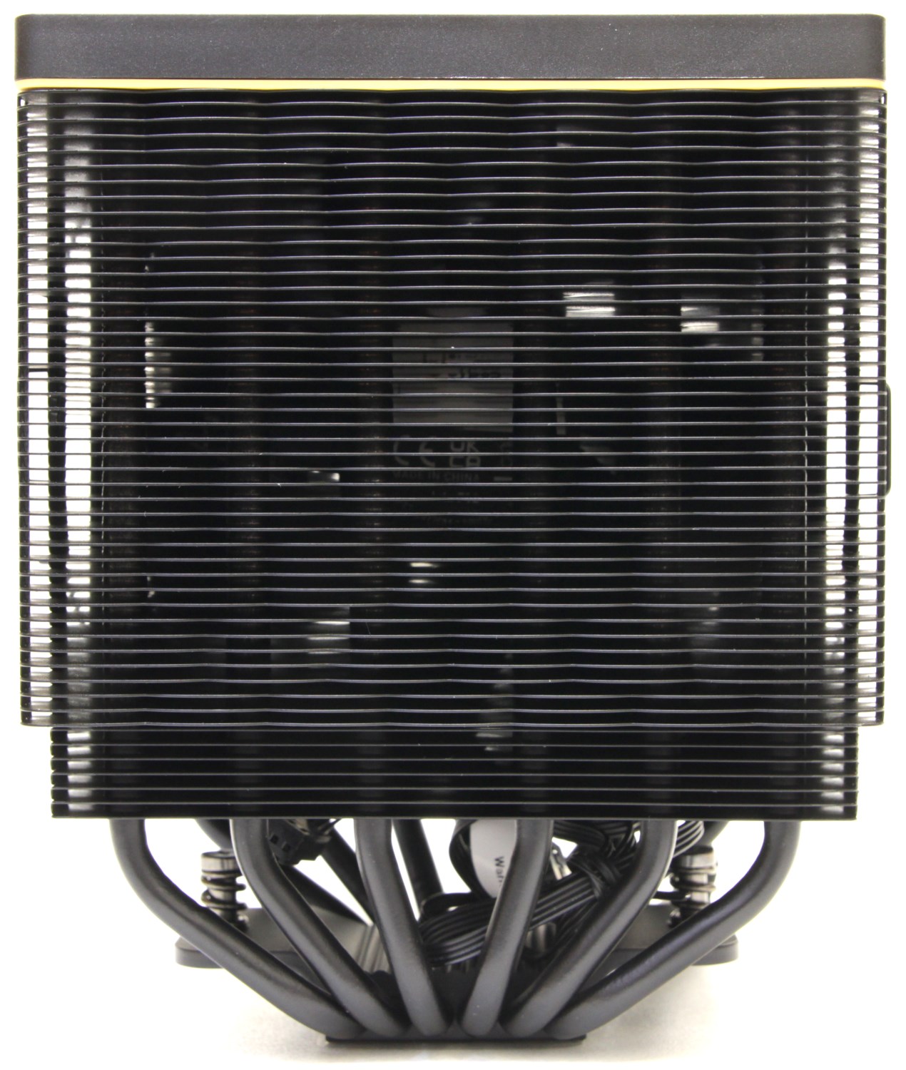

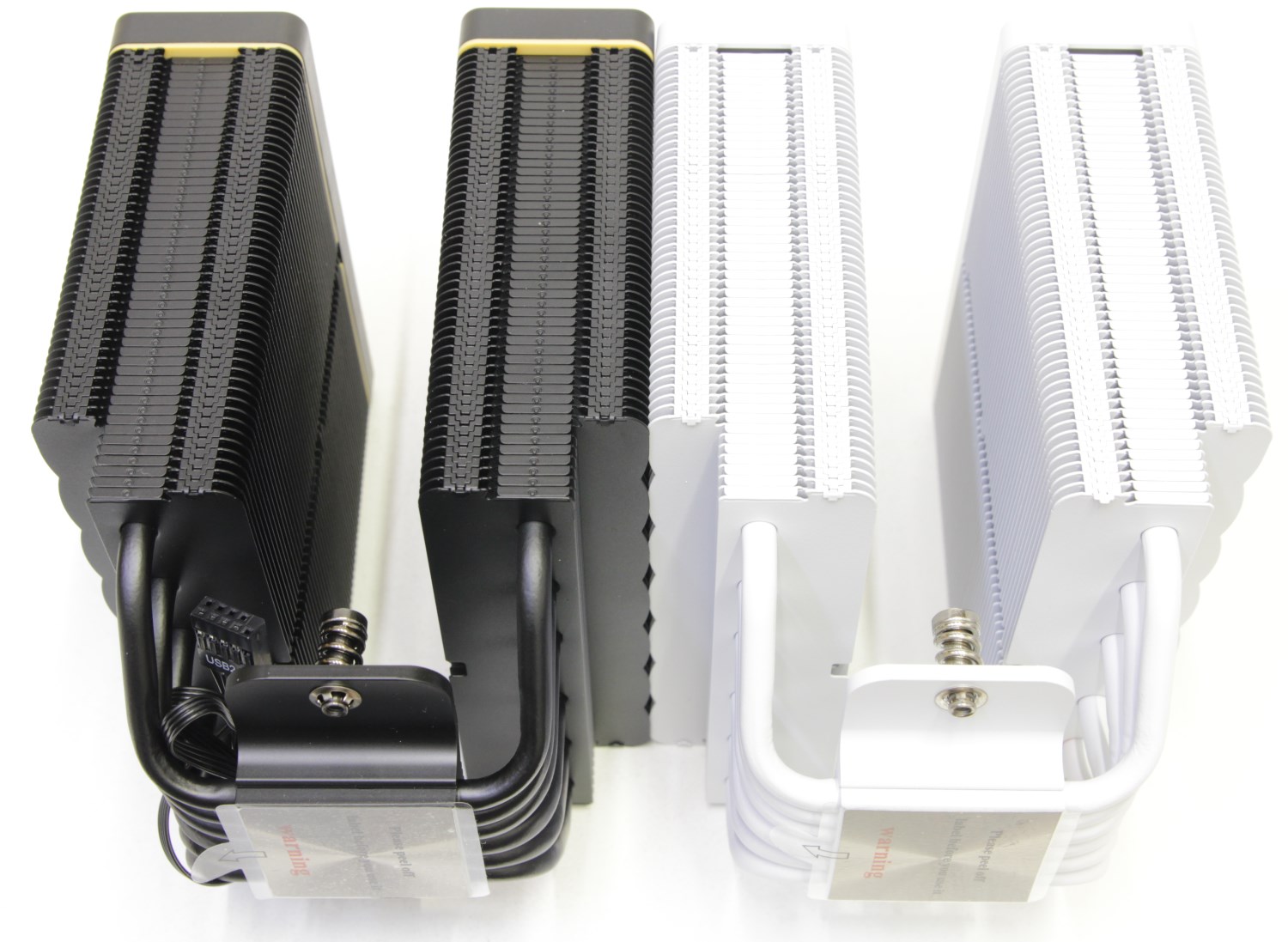

Конструкция самого радиатора знакома. Из медного никелированного основания расходятся шесть медных тепловых трубок диаметром 6 мм. В основании они пропаяны, а вот дальше, судя по всему, нет. Кстати, если посмотреть на свет сквозь рёбра, то можно обнаружить, что сами трубки не окрашены и даже не покрыты слоем никеля.
Теплосъёмник медный никелированный. Само основание относительно ровное, но следы от фрезы есть. Если уж выводить поверхность в зеркало, то такую же процедуру надо делать с крышкой процессора потому, что она будет ещё кривее, чем основание кулера.
Шесть тепловых трубок загибаются буквой U и пронизывают два массива алюминиевых пластин. Если вглядываться, то следов пайки найти не удалось хотя бы потому, что тут оба радиатора окрашены в белый и чёрный цвета соответственно.
У каждого радиатора 43 пластины размером 12,5 х 4 см и 7 пластин 12,5 на 2,8 см. В итоге это получается что-то около 4800 квадратных сантиметров, как и у DeepCool AK620. Правда, чтобы получить общую площадь поверхности теплоотвода это число необходимо умножить на 2 потому, что у каждой пластины две стороны. Понятно, что это очень приблизительно, поскольку нужно вычесть площадь отверстий и сама по себе форма не строго прямоугольная.
В целом получается не такая уж маленькая площадь, но её ещё нужно как следует продуть, а здесь получается очень плотное расположение пластин. Производитель попытался немного выйти из положения. На входе и выходе сделаны волнообразные выступы, образующие симпатичный узор. Теоретически это должно немного снизить сопротивление и соответственно уменьшить шум, но во внутренней части радиатора такого нет.
Всё вроде просто, понятно и вместе с тем красиво, и функционально. Подсветки на верхних крышках нет. У модели Iota A62 BK в ней только цифровой блок с белой подсветкой, а сама поверхность сетчатая и цифры проступают сквозь отверстия. Идея мне показалась неплохой. Во всяком случае, это выглядит необычно. Изначально поверхность основания заклеена защитной плёнкой.

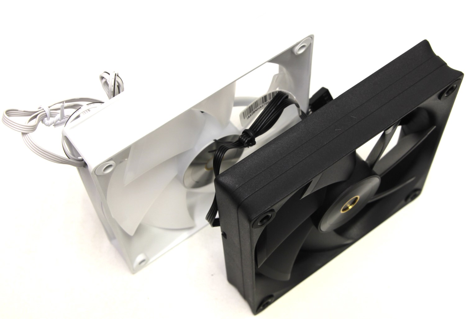

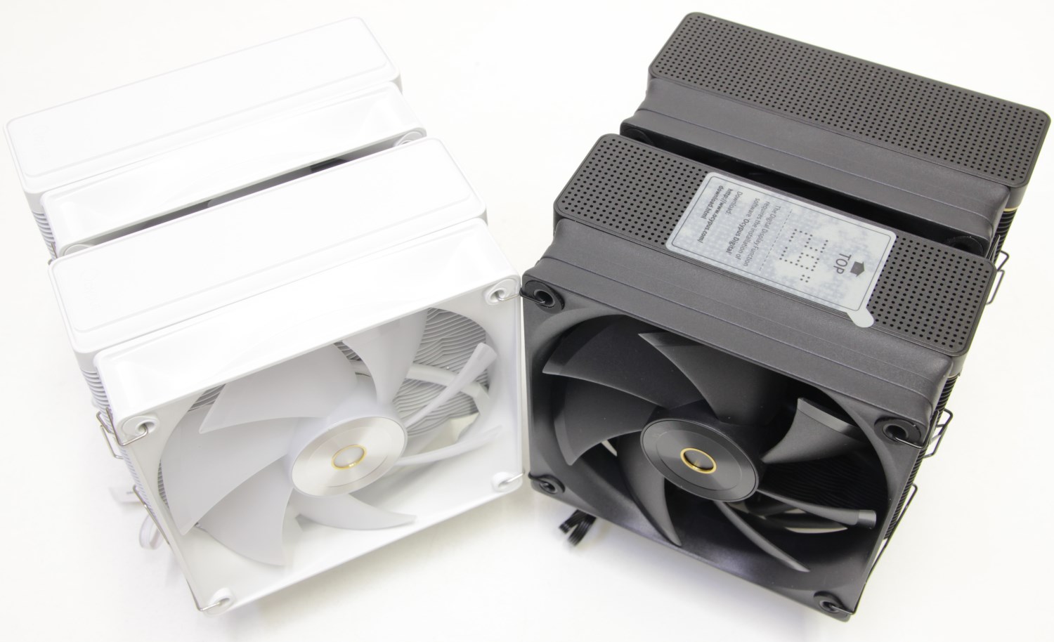

Перед использованием её обязательно нужно снять. Это на ней и написано. Конструкция самого кулера очень проста: два вентилятора крепятся стальными скобками за специальные выступы радиатора. Один обеспечивает приток, а другой отток и таким образом обеспечивается хорошая продуваемость.

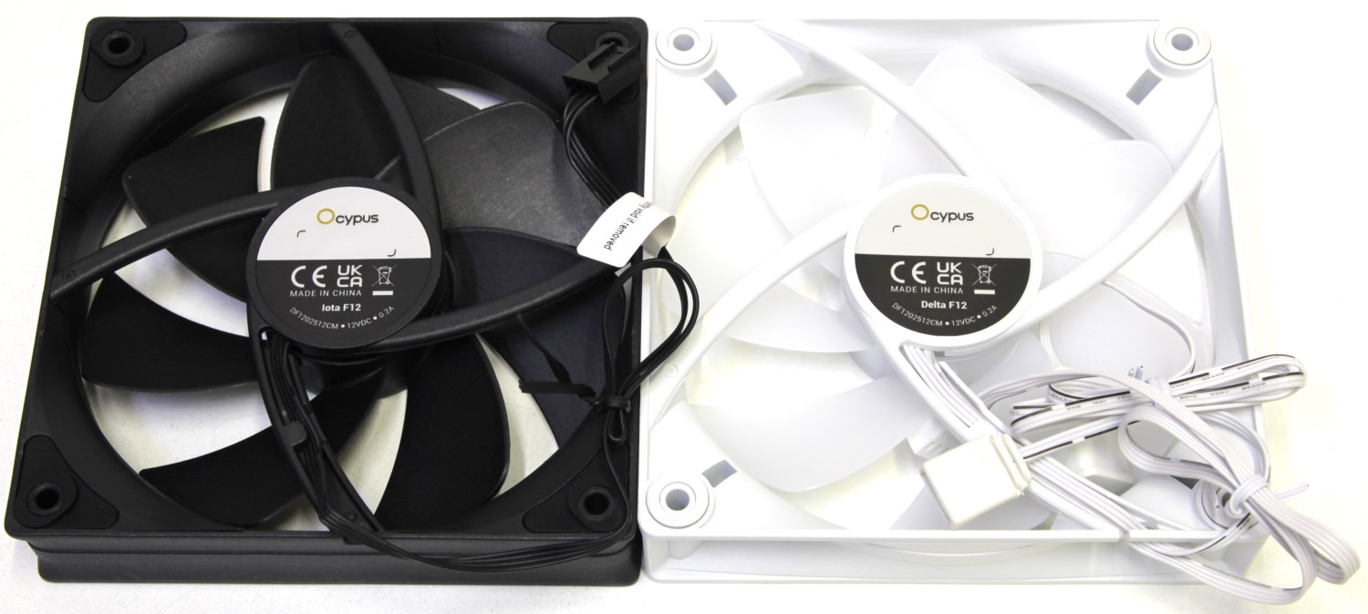

Вентиляторы выглядят отлично, а вот с формой лопастей пока не совсем ясно насколько она эффективна и сильный ли шум. Вентиляторы тоже очень похожи. У чёрной модели обычная чёрная крыльчатка и подсветки нет, а у белой она полупрозрачная и в области двигателя находится группа из восьми светодиодов.
Также есть отличие в рамах вентиляторов. У чёрной она кажется более массивной, а у белой есть углубления. Также все вентиляторы оборудованы резиновыми контактными площадками по углам, чтобы гасить колебания. На модели Iota они просто немного крупнее.
Модель и характеристики написаны сзади на наклейке за электродвигателем. Каждый вентилятор фиксируется двумя стальными скобками. Кстати, у белой модели они серебристые, а у чёрной – чёрные. Далее механизм крепления уже давно знаком. С дух сторон скобки крючками цепляются за отверстия в углах вентиляторов, а изгибом вставляются в специальные вырезы на пластинах.

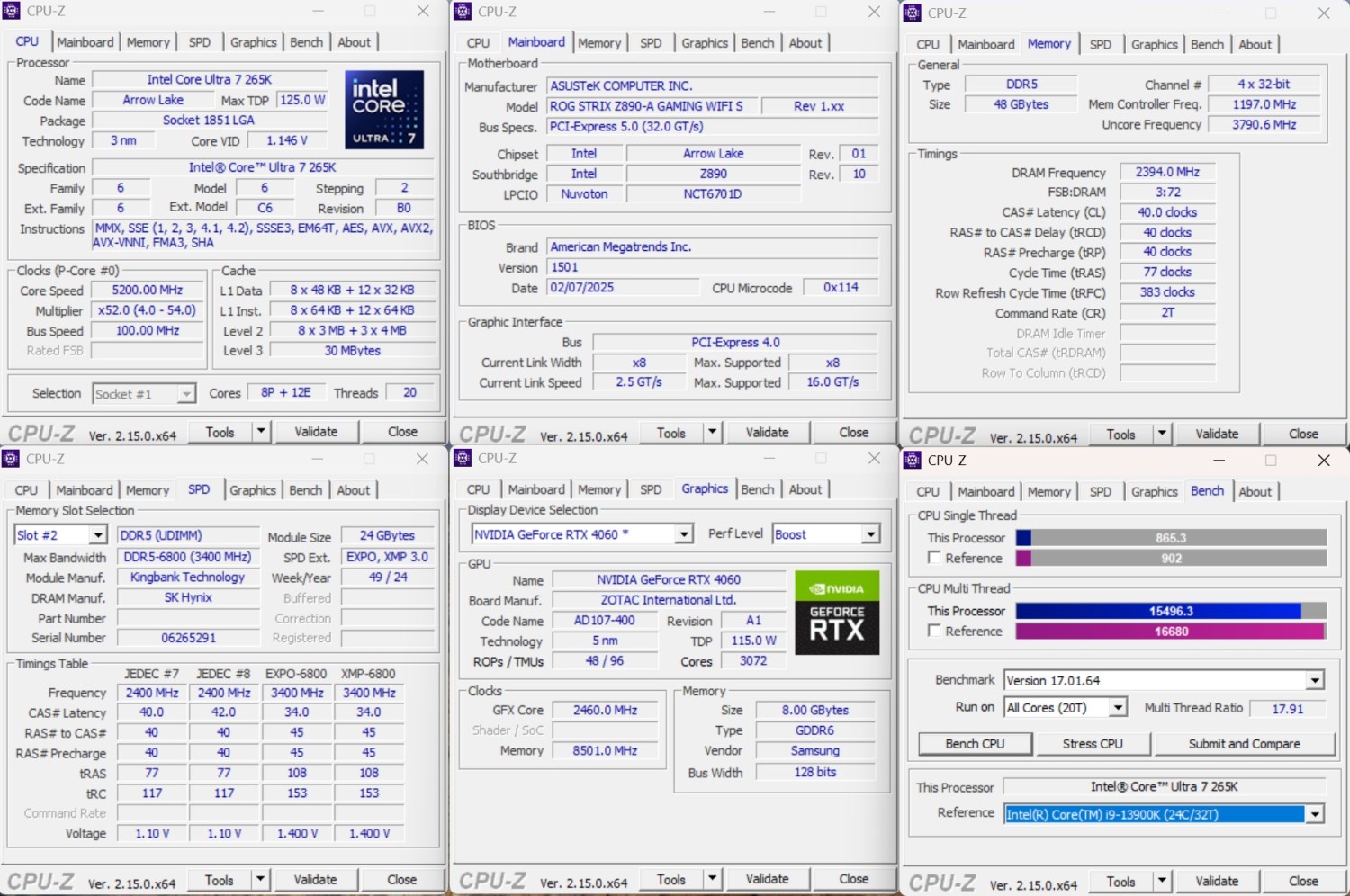

Тестирование кулеров Delta A62 WH ARGB и Iota A62 BK проводилось со следующими компонентами:
- Процессор: Intel Core Ultra 7 265K;
- Системы охлаждения:
- Ocypus Delta A62 WH ARGB;
- Ocypus Iota A62 BK;
- Термоинтерфейс: GD900-1;
- Материнская плата: ASUS ROG Strix Z890-A Gaming WIFI S, версия BIOS - 1501;
- Память: 2 x 24 Гбайт DDR5-6800 KingBank (SKhynix M-Die);
- Видеокарта: NVIDIA GeForce RTX 4060;
- Накопитель: MSI Spatium M570 Pro Frozr 2 Тбайт;
- Блок питания: XPG CyberCore 1300W Platinum, 1300 Ватт.

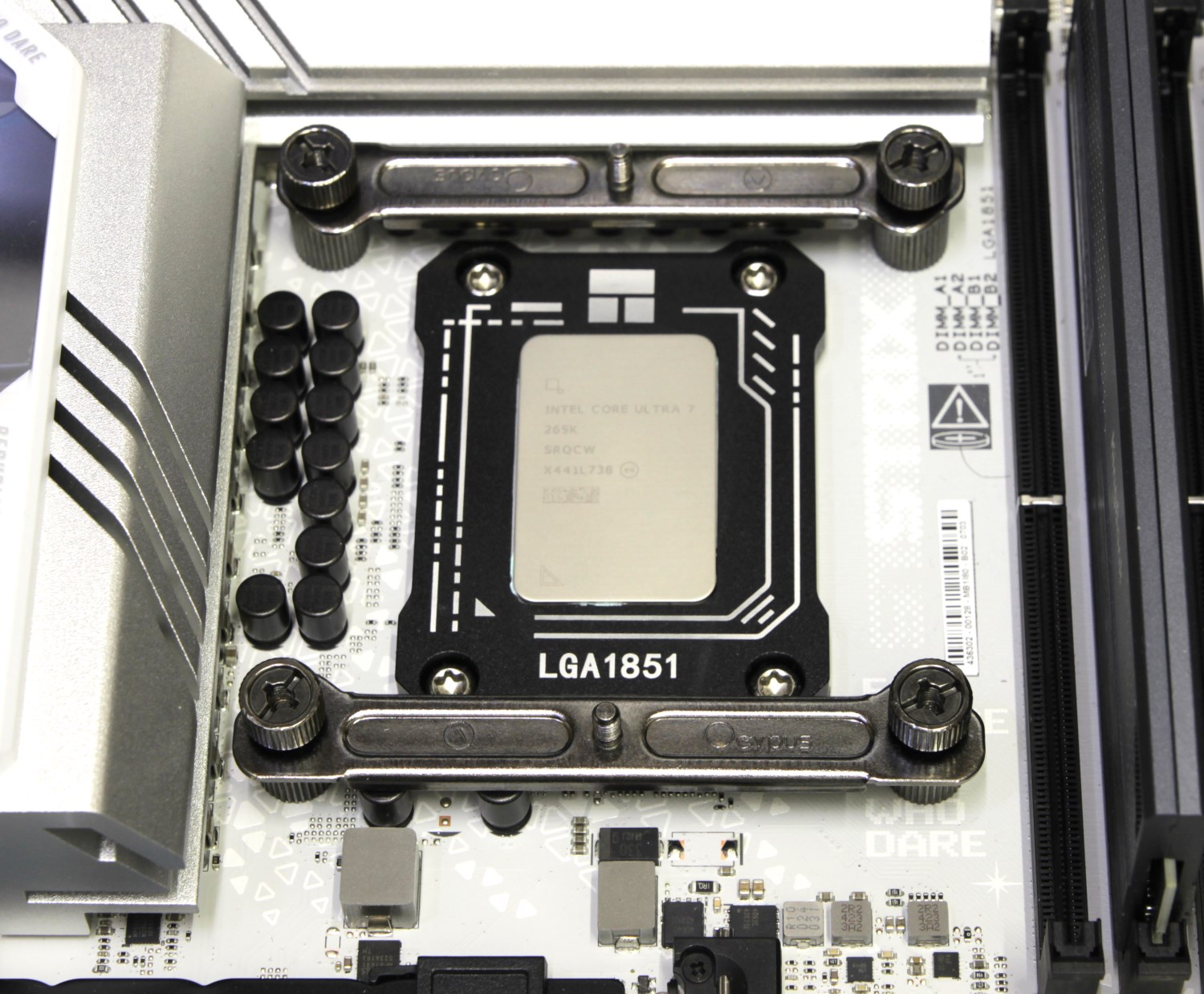

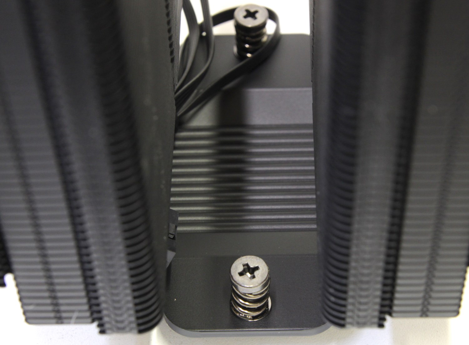

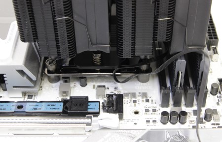

Прежде чем приступать к тестированию, нужно всё это собрать. Эта процедура проходит очень просто. На платформе AMD AM4 нужно просто выкрутить четыре винта, снять пластиковые рамки с выступами. Вкрутить адаптеры и сверху положить две монтажные пластины. Далее прижать их гайками из комплекта и уже можно ставить сам кулер. Вентилятор снимать не нужно.

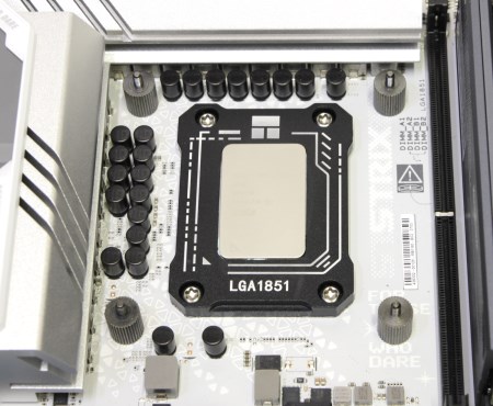

Кстати, крепление осуществляется не жёстко, а есть жёсткие пружины. На платформы Intel всё устанавливается похожим образом, только проще потому, что ничего снимать не надо.
Однако здесь сперва нужно установить процессор, а потом уже монтировать систему охлаждения.

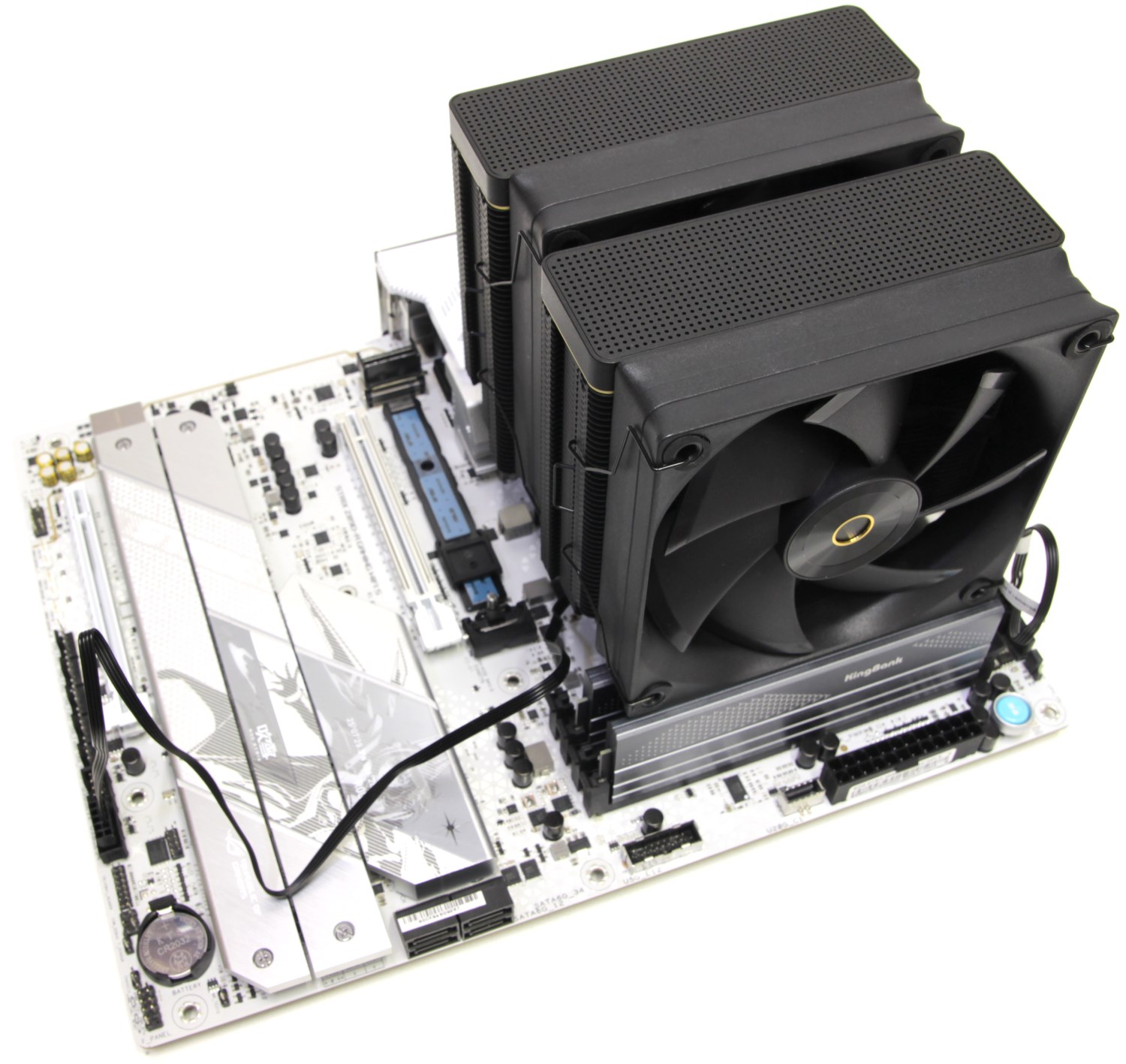

Дальше остаётся только установить кулер прямо в сборе. Понятно было сразу, что этот кулер не справится с данным процессором, но нужно понять предел по мощности с учётом особенностей новых процессоров, когда эпицентр нагрева смещён относительно центральной точки тепло-распределительной крышки процессора. Это также играет роль и высокие температуры достигаются быстрее.

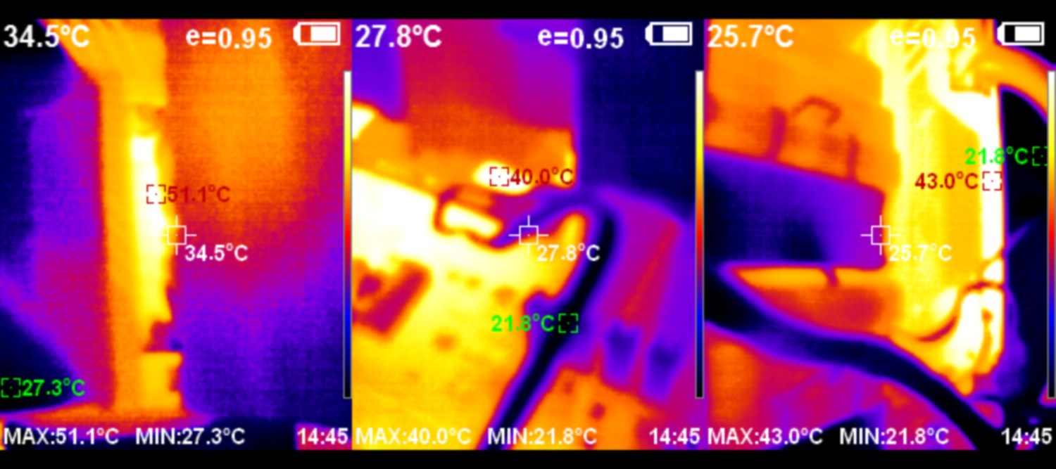

В данном случае штатно система может балансировать на грани 104°C. На постоянной основе такое использование категорически нежелательно, если вы не хотите поджарить свой процессор специально.
Как видно, если снять с процессора лимиты потребления, то он очень быстро достигнет своего предела в 105°C и начнётся троттлинг. Здесь нет ничего удивительного, поэтому многие используют жидкостные системы охлаждения.

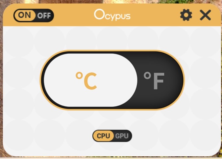

Для работы цифрового блока на верхней крышке необходимо установить специализированный софт от производителя. Пока система не загрузится, и программа не запустится, температура отображаться не будет. Это обычная практика, которая встречается на устройствах других производителей.
Белый кулер демонстрирует схожие результаты, и это то, о чём я уже говорил. Процессоры Intel нового поколения достигают своих предельных температур при меньшем потреблении по сравнению с прошлым поколением. На мой взгляд, это связано именно с конструктивными особенностями новых моделей и их плиточной компоновкой.
