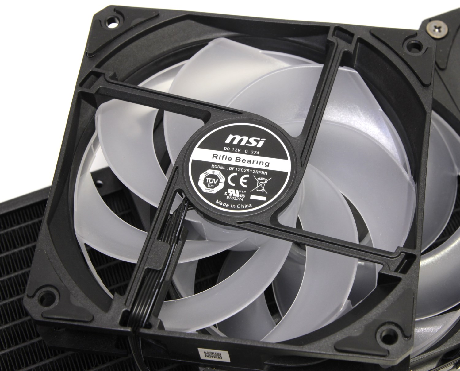

Подшипник в вентиляторах выполнен по технологии Rifle Bearing. Это обычный подшипник скольжения с винтовой нарезкой. Нарезы на втулке улучшают рециркуляцию смазки, что улучшает долговечность. Поэтому заявленный срок службы вентиляторов 40 000 часов, что превосходит даже ресурс помпы, поэтому можно не волноваться. Ещё вентиляторы оборудованы ARGB подсветкой 2-поколения.

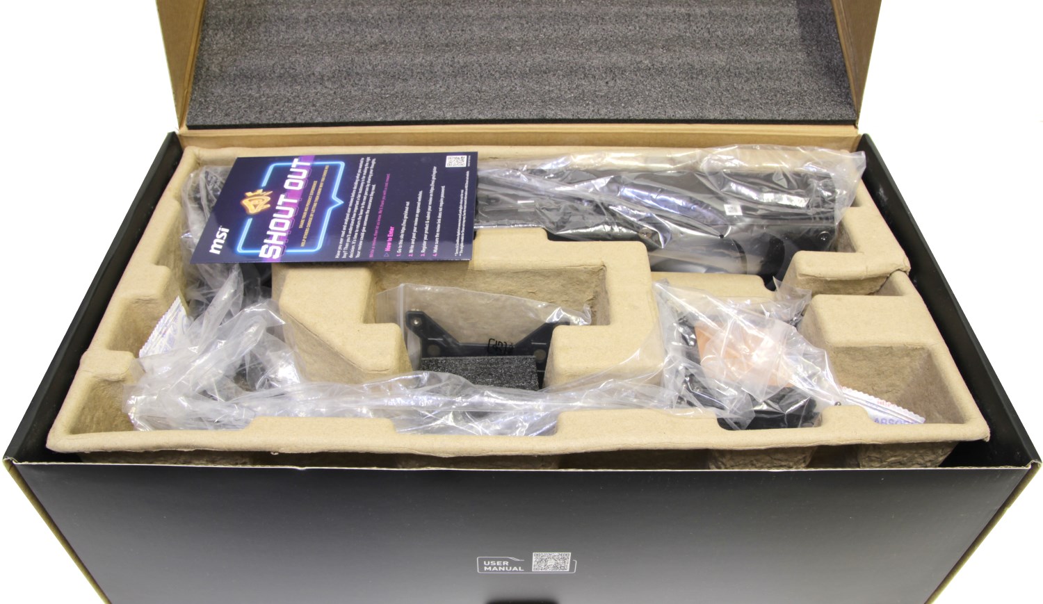

Сверху находится лист из вспененного полиэтилена, хотя каркас внутри картонный. Далее видно, что всё аккуратно упаковано. Внутри картонного лотка сделаны специальные ниши. В них дугой огибается само устройство, части которого дополнительно упакованы в два прозрачных полиэтиленовых пакета. Сверху находится радиатор, а внизу водоблок с помпой. Соединяются они двумя шлангами. Посередине находится остальной комплект поставки, который запакован в прозрачный пластиковый блистер.
Вентиляторы уже штатно смонтированы на радиаторе. Также уже штатно установлено крепление на корпусе водоблока для платформ Intel. Кстати, если вы заметили, то тут поддерживаются только две последние: LGA 1700 и LGA 1851, а по сути, это одно и тоже потому, что расположение отверстий совпадает.

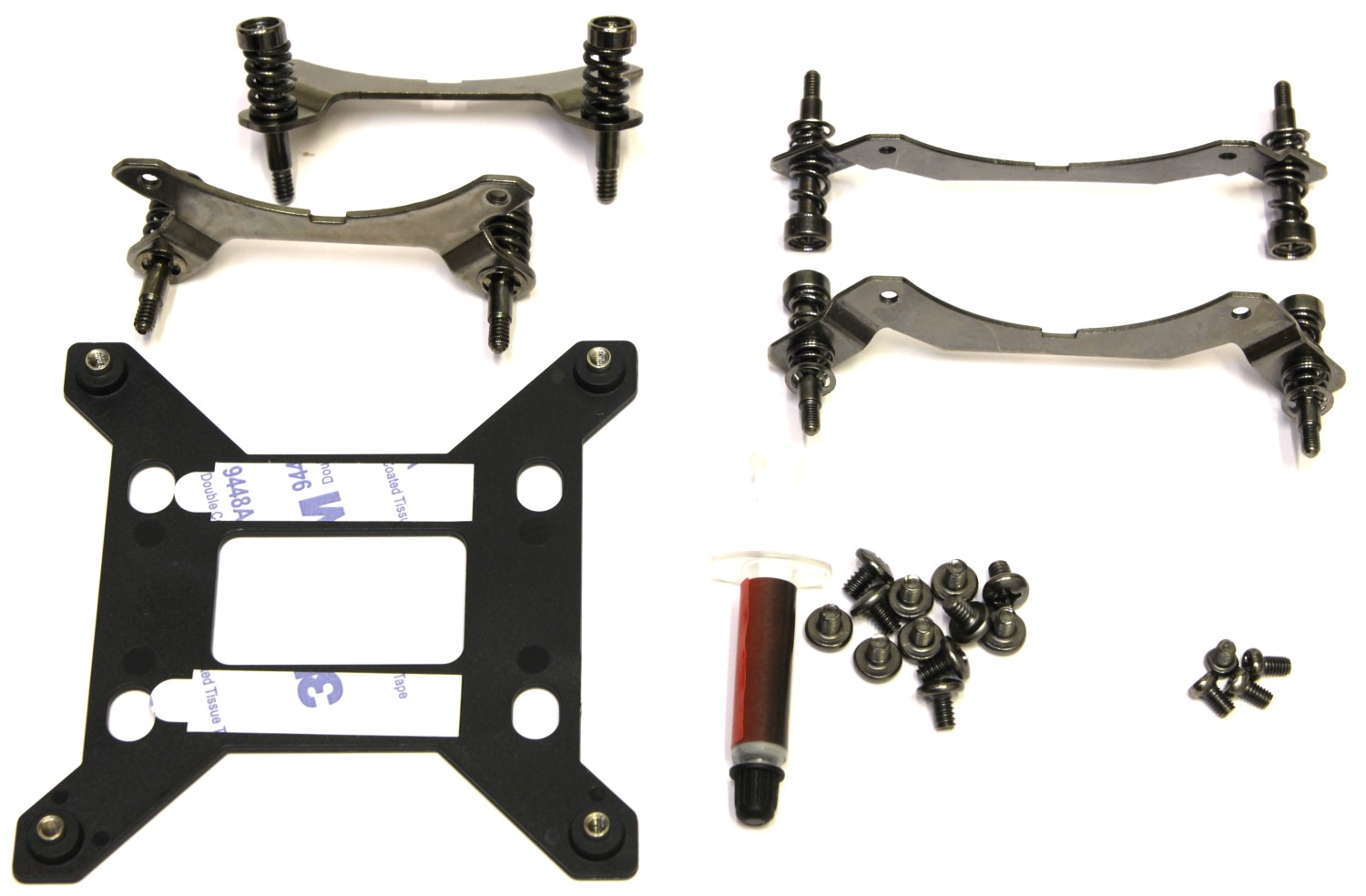

По центру есть ещё одна ниша, где в пакете лежит остальной комплект для установки системы. Он не очень большой потому, что она и так уже почти готова к установке.
- Универсальный пластиковый бэкплейт для платформ Intel;
- Скобы для платформ AMD;
- Комплект винтов для крепления радиатора к корпусу;
- Термопаста.

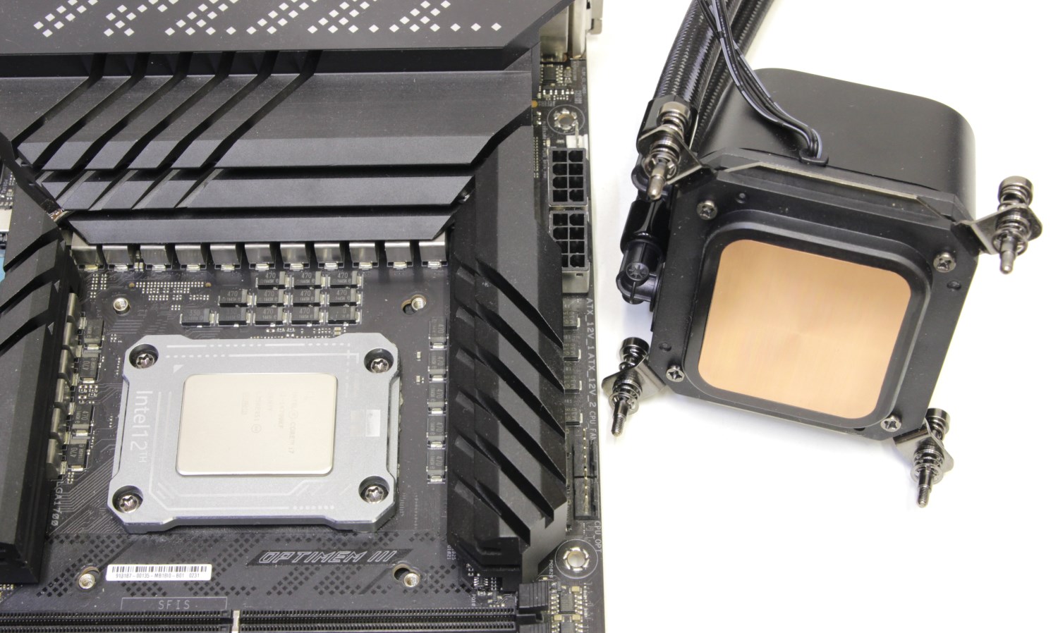

Скобы для платформ Intel уже установлены на корпусе, но я их специально снял, чтобы было видно, как они выглядят. Ничего особенного тут нет. На концах находятся винты с пружинками, которые фиксируются стопорным кольцом. Также всё реализовано на скобах для AMD, отличаются только размеры и резьба.
Инструкции нет, но её можно скачать по QR-коду. В комплекте есть лишь цветной буклет, который приглашает пользователей принять участие в мероприятии.

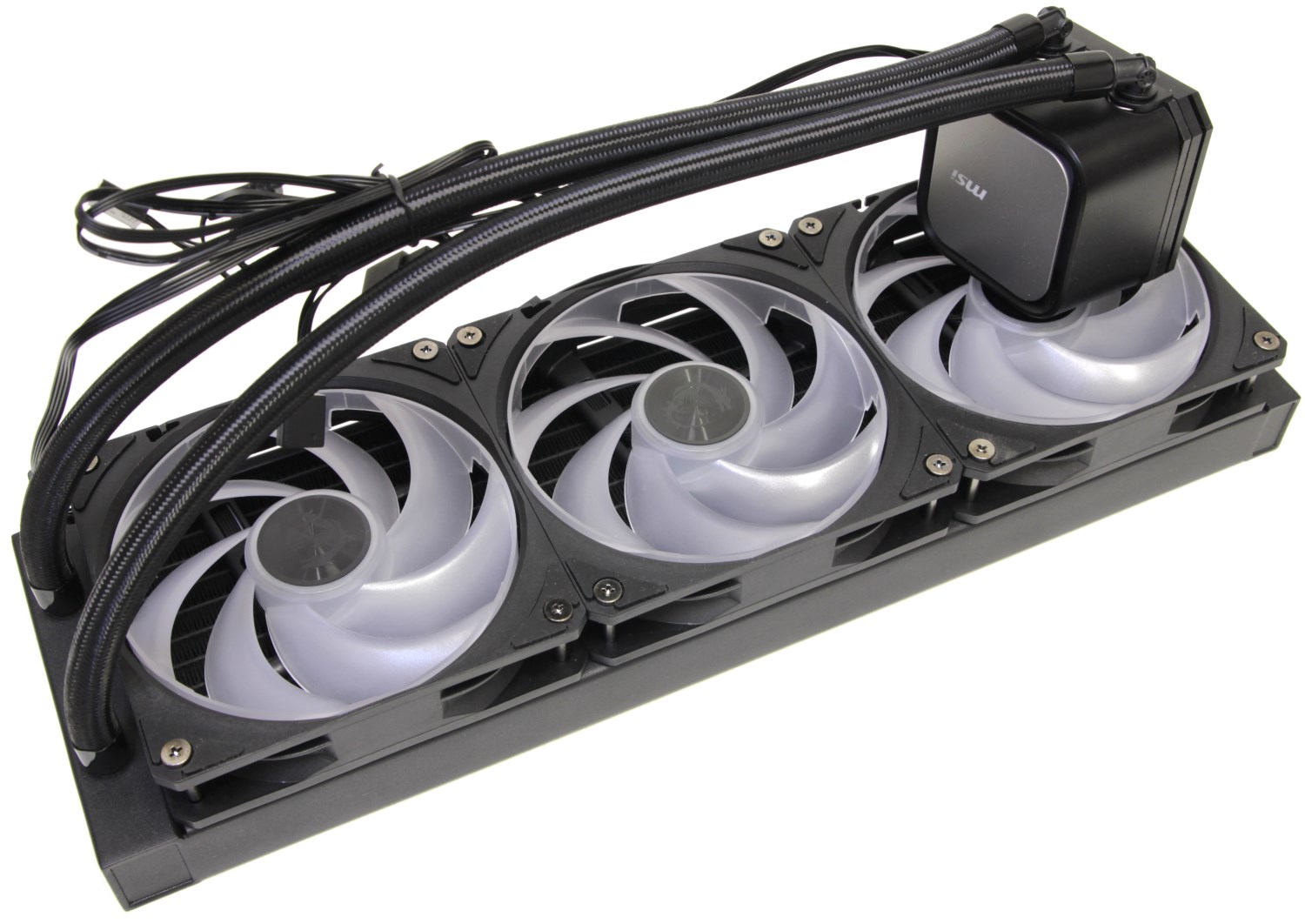

Внешне подобные системы охлаждения очень похожи. Бывают исключения, но чаще конструкция повторяется из раза в раз. Может только добавится экранчик или подсветка. Что касается помпы, то она зачастую скрыта в корпусе с водоблоком. Сверху всё это закрывается декоративной пластиковой коробкой с подсветкой. Какая используется помпа, и что в ней улучшили не видно. Для этого придётся разбирать всю систему.
Здесь всё сделано ещё более аккуратно и снизу не видно даже винтов крепления медной пластины к корпусу. Поэтому даже не понятно, как это всё разбирается.

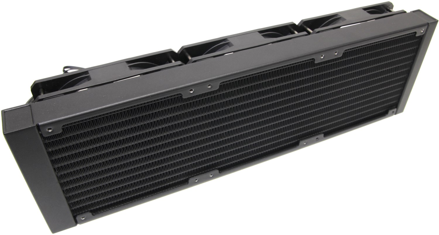

Габариты радиатора составляют 394 х 119,6 х 27 мм. Он изготовлен из алюминия, но производитель заявляет, что увеличено число каналов, по которым проходит жидкость. Также была увеличена плотность рёбер в радиаторе. Теоретически это должно положительно отразитmся на эффективности.
Однако у этой медали есть другая сторона. Чтобы продуть плотный массив пластин, нужно высокое воздушное давление, а их сопротивление создаёт дополнительный шум. Радиатор окрашен в чёрный цвет. Существует ещё белая модификация этой модели и там радиатор белого цвета.

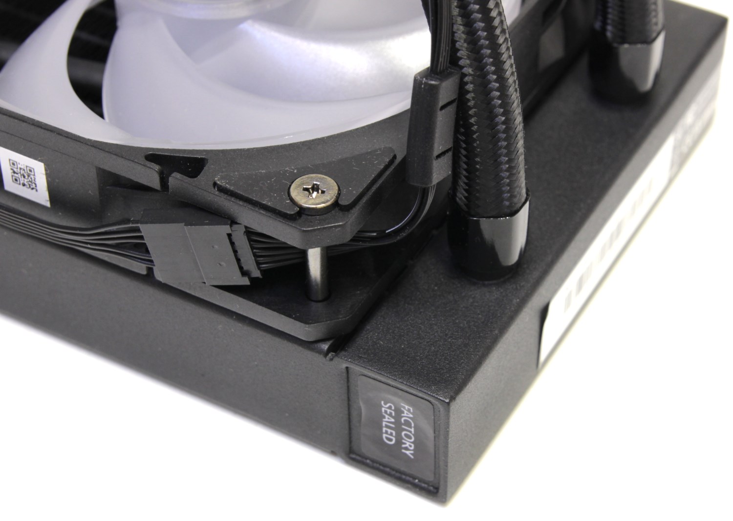

Монтажные отверстия на раме есть с двух сторон потому, что с любой стороны можно разместить вентиляторы, а вот сам радиатор к корпусу можно закрепить только выводами внутрь потому, что к стенке они не прижмутся. Соответственно вентиляторы лучше устанавливать со стороны выводов трубок, а на приток или вытяжку надо решать по ситуации.
Сперва может показаться, что они самые обычные, но присмотревшись можно заметить, что лопасти сверху соединены по периметру пластиковым ободом. Это необходимо для того, чтобы сделать поток воздуха более направленным. Здесь эта технология называется Cycloblade 7.
Вентиляторы достаточно производительные, но на максимальных оборотах шумные. Понятно, что основной шум получается из-за сопротивления радиатора, а точнее его плотных ячеек.

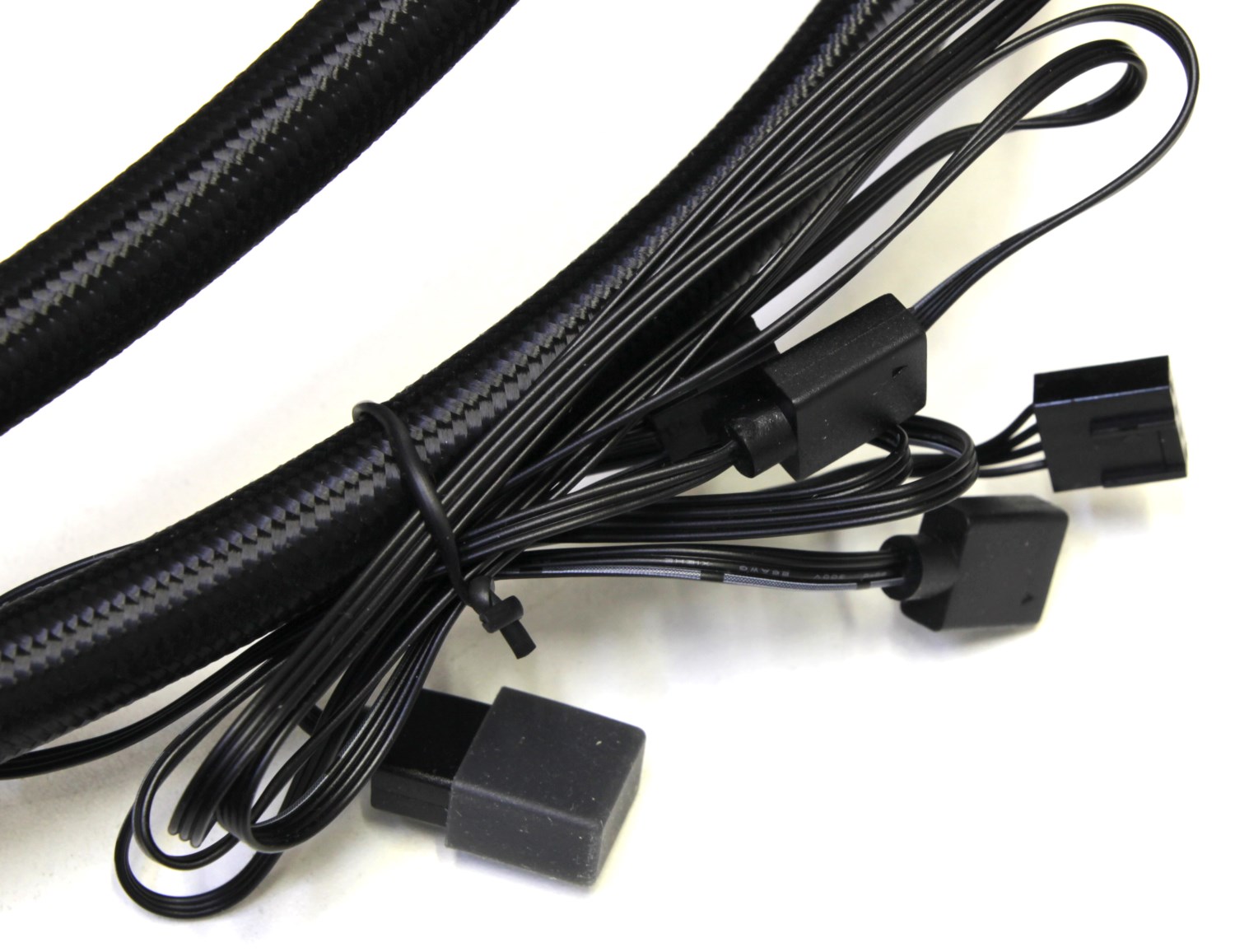

Каждый вентилятор оборудован ARGB подсветкой второго поколения с напряжением 5 В. Насколько я понял, суть второго поколения заключается в цветовой палитре, которая обеспечивает 16,8 миллионов оттенков.

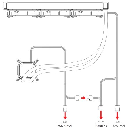

Каждый вентилятор оборудован шестиконтактным коннектором, и они соединяются последовательно друг с другом так, что из последнего, расположенного ближе к трубкам, идёт только один кабель, который далее раздваивается на 4-Pin FAN и 3-Pin ARGB. Плюсы очевидны. Нет огромного пучка проводов. Однако при этом просто так один вентилятор уже не поменяешь. Никаких адаптеров и переходников в комплекте нет.

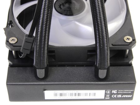

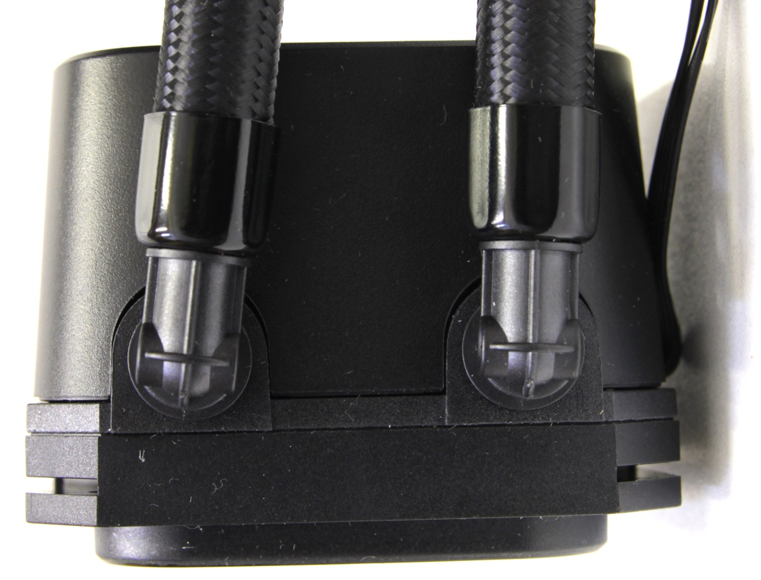

Помпа находится в корпусе водоблока, из которого выходят два кабеля: 3-Pin FAN и 3-Pin ARGB.
По углам вентиляторов есть мягкие резинки в цвет рамы. Они обеспечивают дополнительную защиту от вибрации. Лопасти немного скручены и их семь штук. Также я уже говорил про то, что по периметру проходит пластиковый обод. Помимо направления потока, он ещё может служить дополнительным элементом защиты лопастей от поломки.
Обычно такие вентиляторы достаточно тихие, но здесь они могут раскручиваться вплоть до 2000 об/мин и на такой скорости уже начинают заметно шуметь. Однако происхождение шума не только и не столько из-за вентиляторов, основной причиной, на мой взгляд является плотность рёбер радиатора, которая создаёт сопротивление воздушному потоку. ARGB подсветку на вентиляторах можно синхронизировать с материнской платой через её софт.

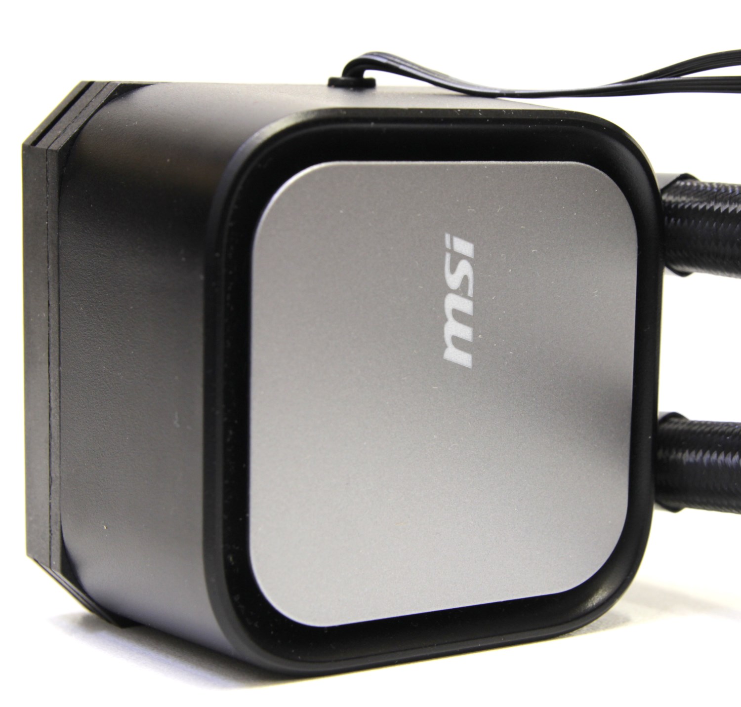

Водоблок объединён в корпус с помпой, что является классическим решением. Снаружи находится пластиковый кожух. Сверху присутствует квадратная, скруглённая по углам вставка с логотипом производителя. Она сделана немного меньше габаритов корпуса и поэтому получается небольшой зазор.
Внутри расположен модуль подсветки. Поэтому во время работы может показаться, что по центру этот остров просто висит в воздухе. Не хватает только экрана.
Со стороны основания винтов теперь не видно. Вместо ни по периметру проходит чёрная пластиковая рамка. Возможно, конструкция даже сделана не разборной.

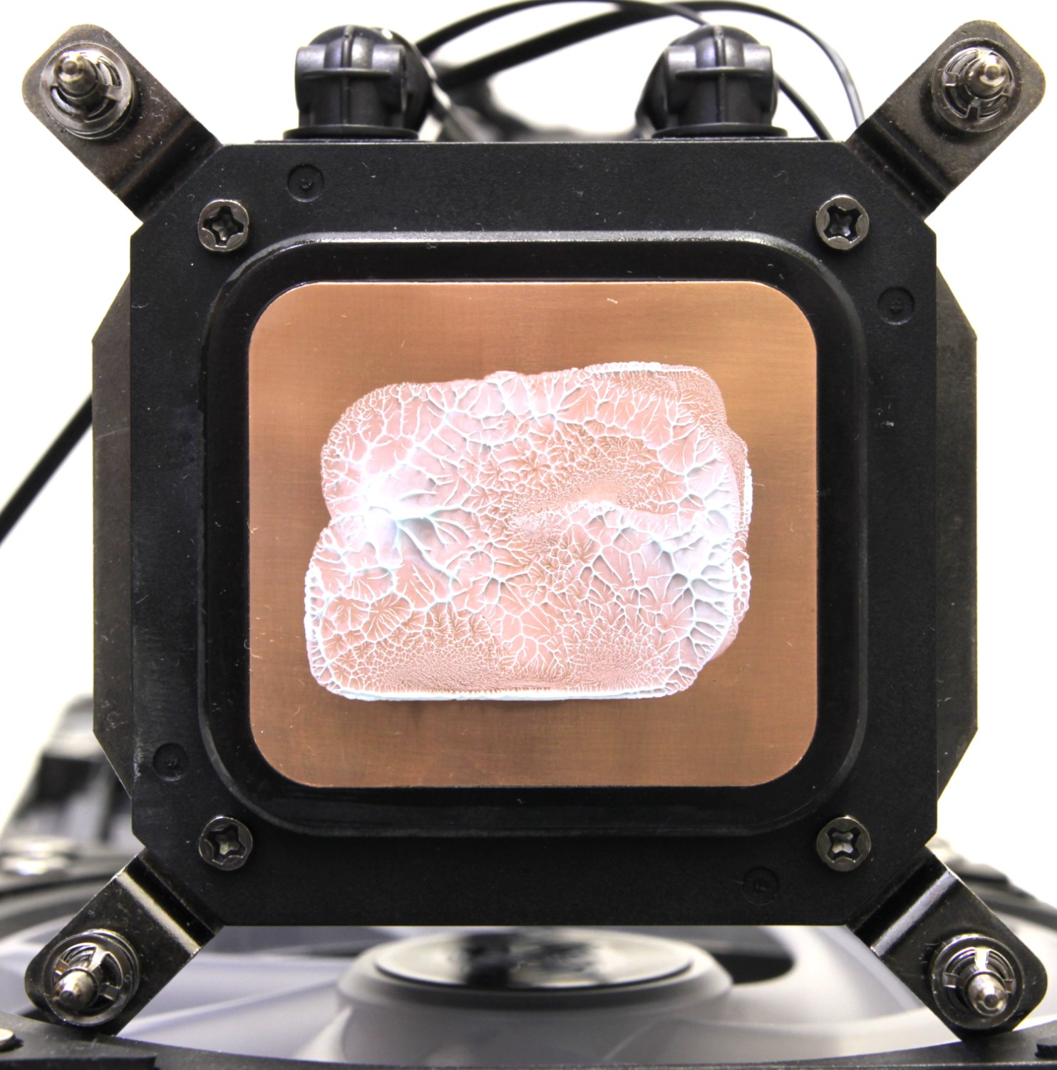

Термоинтерфейс нужно наносить самостоятельно. Для этого в комплекте есть маленький шприц с пастой. На нём нет никаких маркировок, а по виду чем-то напоминает популярную GD900. Также на основании водоблока присутствует защитная наклейка.
Перед использованием её обязательно нужно снять. Процедура установки скоб с прижимными винтами не вызывает трудностей. Для Intel они уже установлены штатно. Для AMD необходимо сначала снять штатные, открутив четыре винта. Далее установить альтернативные и закрутить в обратной последовательности. После тестирования проверяем отпечаток.
Может показаться не очень ровно, но прижим есть потому, что система работает и демонстрирует неплохие результаты.

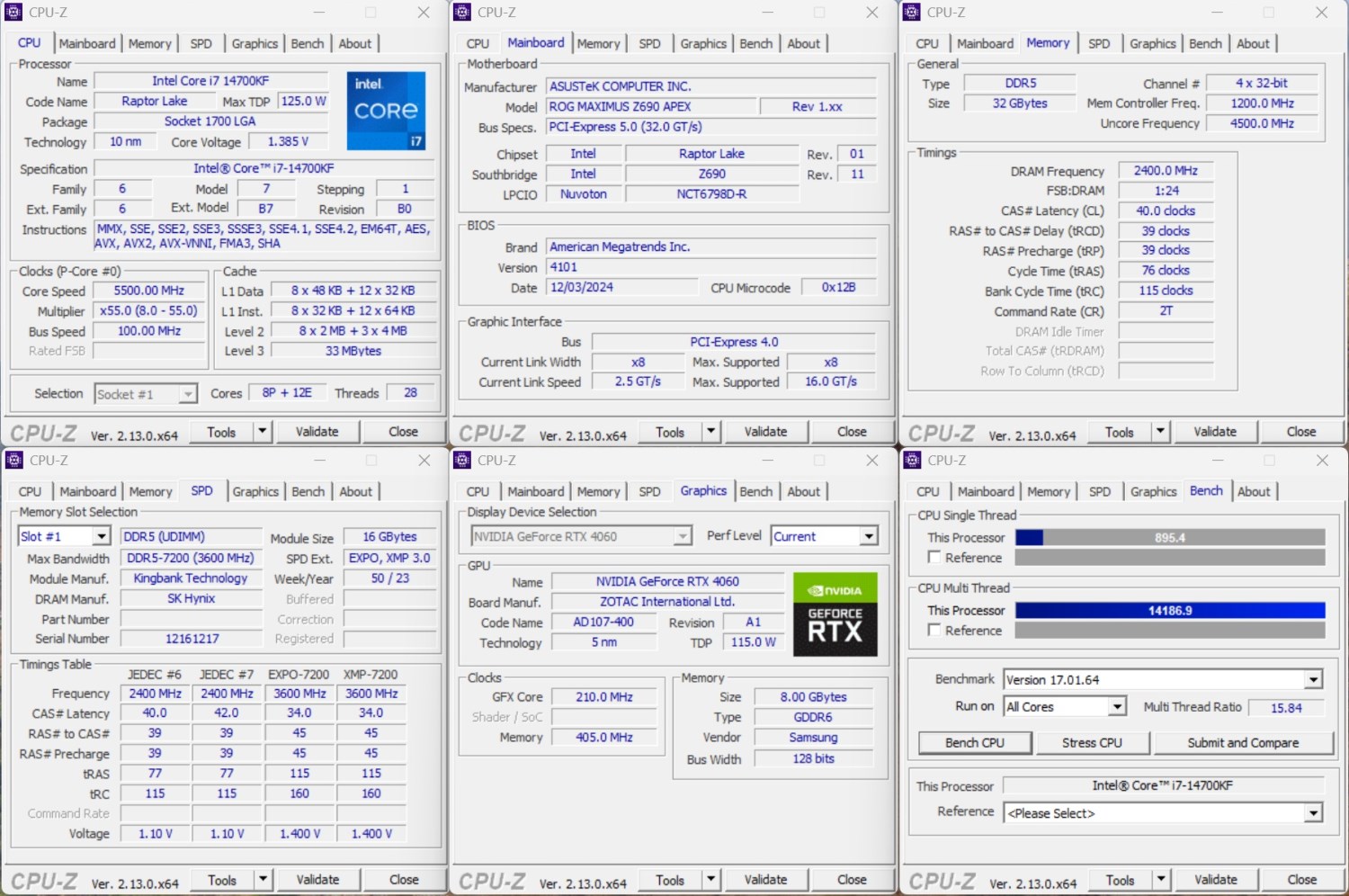

Тестирование MSI MAG CoreLiquid A13 360 проводилось со следующими компонентами:
- Процессор: Intel Core i7-14700KF;
- Охлаждение: MSI MAG CoreLiquid A13 360;
- Термоинтерфейс: GD900-1;
- Материнская плата: ASUS ROG Maximus Z690 Apex;
- Память: 2 x 16 Гбайт DDR5-7200 KingBank (SKhynix A-die);
- Видеокарта: GeForce RTX 4060;
- Накопитель: MSI Spatium M570 Pro 2 Тбайт;
- Блок питания: XPG CyberCore 1300W, 1300 Ватт.

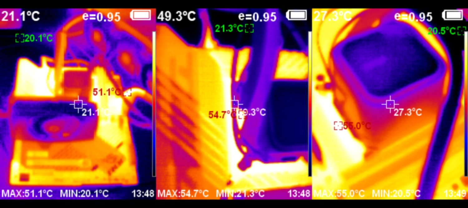

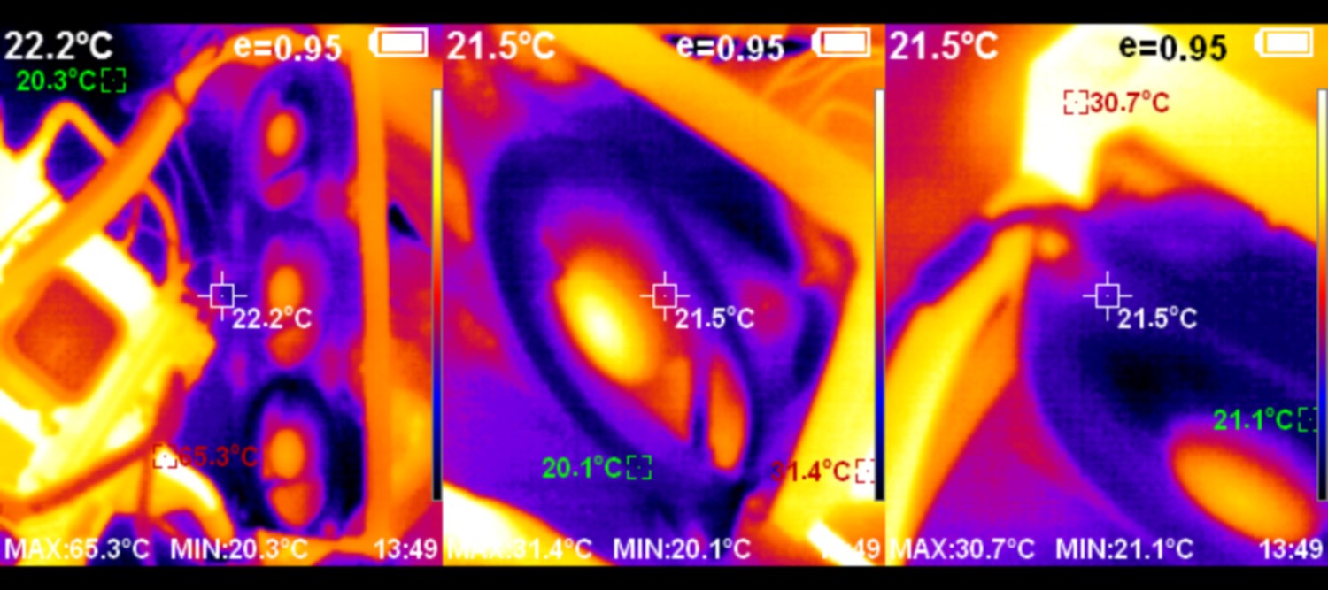

Тепловизор показывает, что сам радиатор сильно не разогревается.
Также хорошо заметно, что один шланг горячее другого, но разница незначительна.
