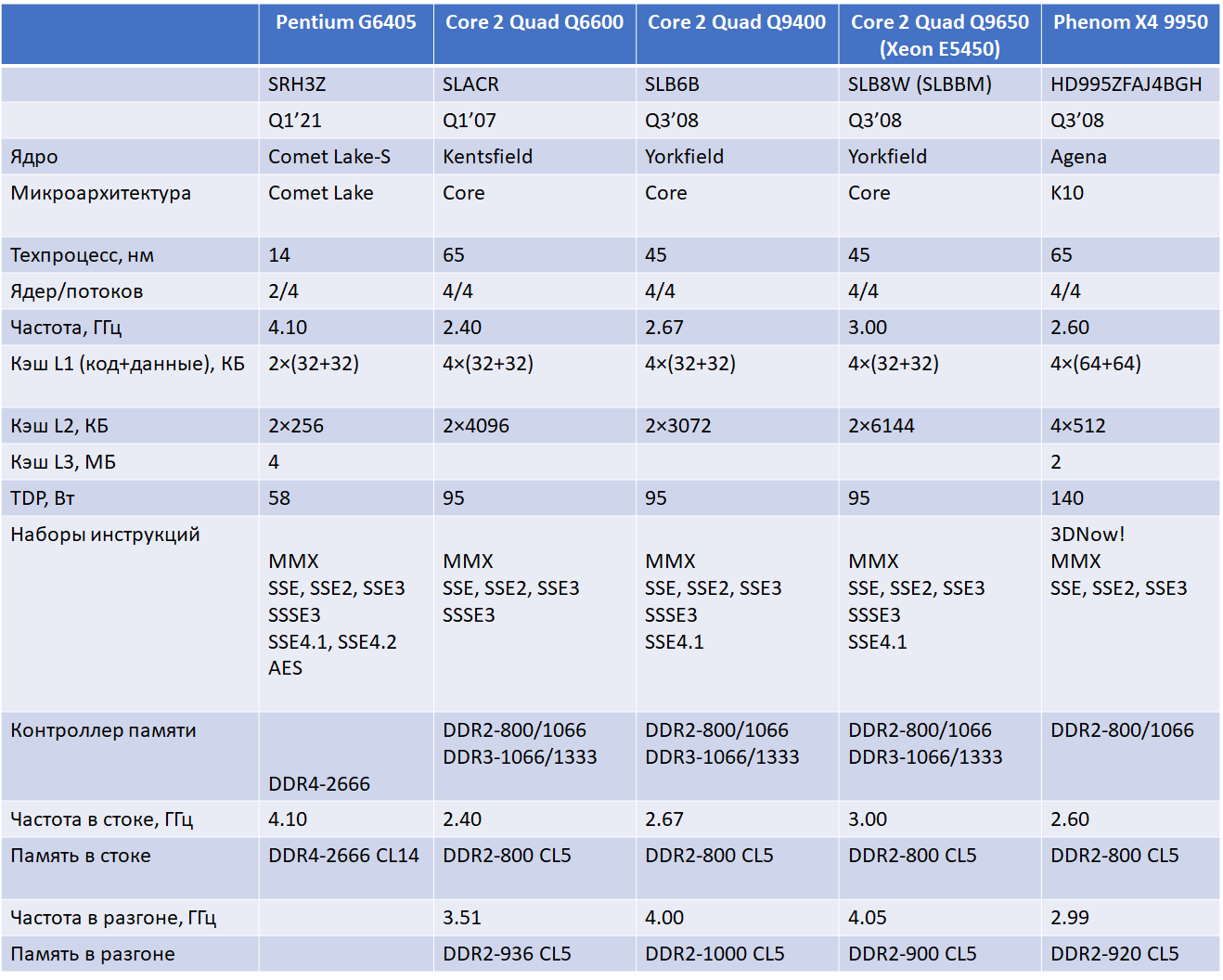

Первые 4-ядерные процессоры AMD Phenom X4 увидели свет в ноябре 2007, но сегодня к нам на тесты заглянул самый быстрый представитель семейства Phenom X4 9950 Black Edition, выпущенный в июле 2008. На момент выхода Phenom X4 9950 AMD установила отпускную цену на свой на тот момент времени самый быстрый 4-ядерный в $235. У Intel в качестве ответа имелся не только подешевевший ниже отметки в $200 65-нм Core 2 Quad Q6600, но и некоторое количество 45-нм чипов, например, Core 2 Quad Q9300 за $266 и Core 2 Quad Q9550 стоимостью $530. А спустя некоторое время после выхода Phenom X4 9950 Intel обновила модельный ряд своих 45-нм чипов, выпустив, среди прочего, Core 2 Quad Q9400 и Core 2 Quad Q9650 с чуть более высокими тактовыми частотами, но идентичной упомянутым выше моделям ценой. И раз уж ранее у нас в исследовании фигурировал именно Q9400, то было решено добавить для общей картины именно Q9650. Да, этот процессор стоил почти вдвое дороже остальных участников сегодняшнего тестирования, но в конечном итоге это был один из самых популярных Quad-ов, так что было бы совершенно неприемлемо обойти его стороной.

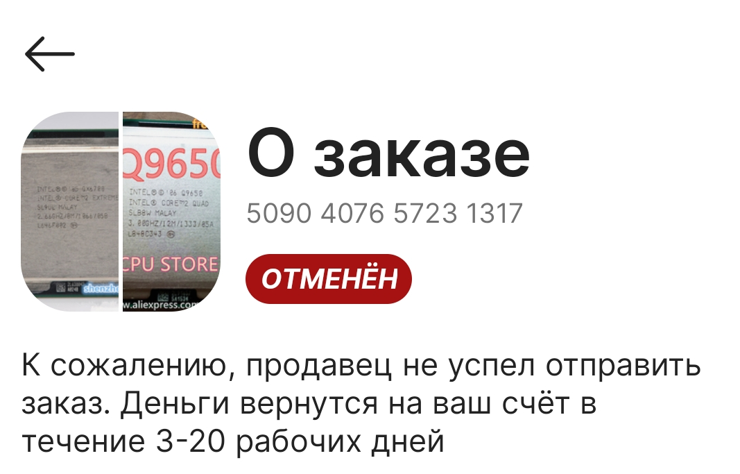

Правда, случилась неприятная ситуация, которую, перефразирую легендарную фразу Валерия Карпина, можно описать не иначе как "Q9650 к нам не поедет".
И вспомнил я о том, что заказ был отменён, лишь когда большая часть материала была уже готова. Так что было решено заменить так и не соизволивший почтить нас своим присутствием Core 2 Quad Q9650 на не менее легендарный Xeon E5450, который значительно проще и дешевле купить на всем известной российской "барахолке". За вычетом несущественной разницы в тепловых характеристиках и способности Xeon работать в многопроцессорных конфигурациях эти чипы практически идентичны друг другу.

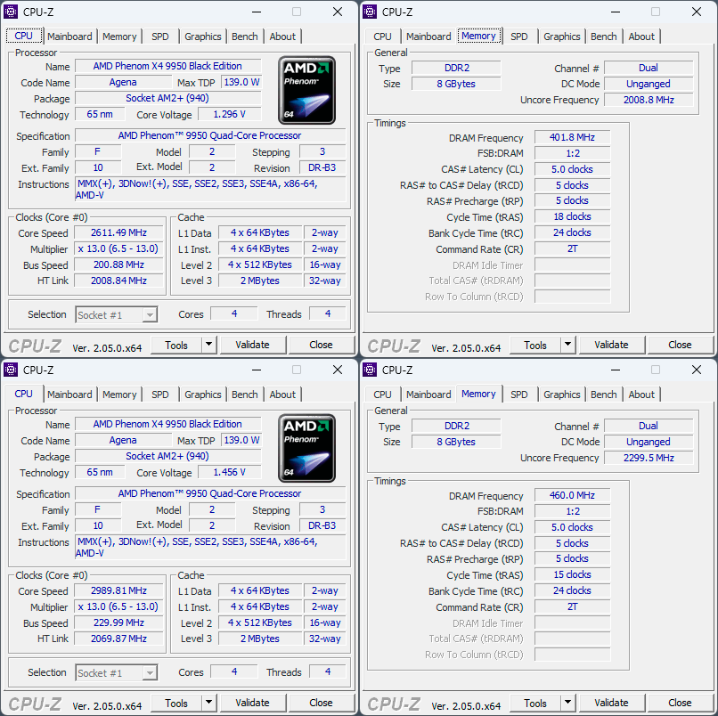

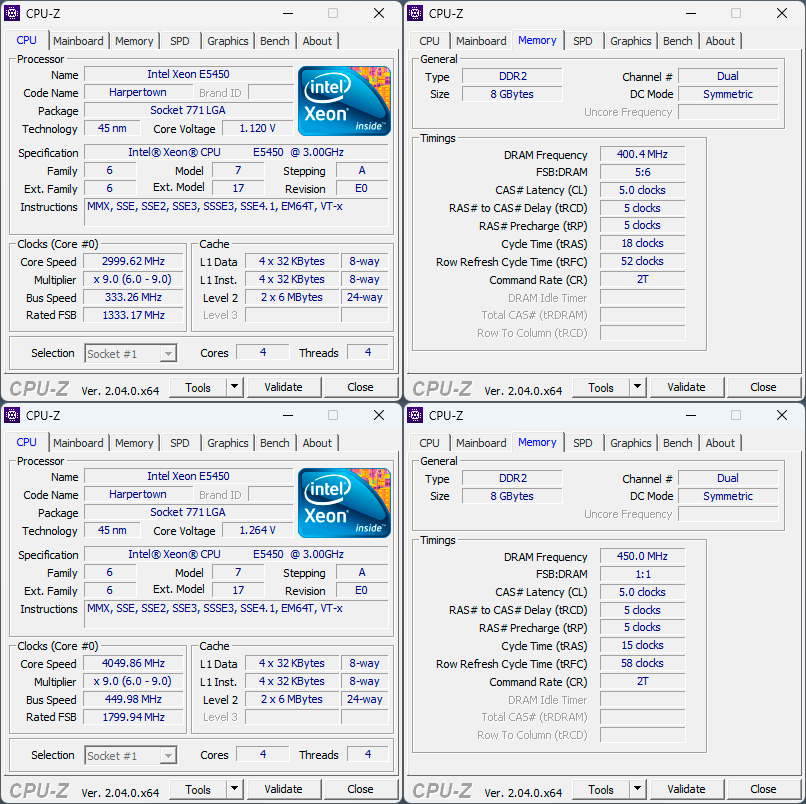

Phenom X4 9950 у нас на тестах в своём более "горячем" варианте — с теплопакетом в 140 Вт (HD995ZFAJ4BGH). Разгон выполнялся "по шине", так как он более эффективен в плане увеличения производительности, ибо позволяет расширить "бутылочное горлышко" микроархитектуры K10 в виде недостаточно высокой (для обслуживании 4 и более ядер) пропускной способности подсистемы памяти. Полной стабильности удалось добиться на частоте почти 3 ГГц, что очень близко к теоретическому пределу 65-нм 4-ядерных чипов Agena. Xeon E5450 разгонялся так же по шине, слегка перевалив за отметку 4 ГГц, что так же является неплохим результатом для этого поколения 4-ядерных процессоров Intel.

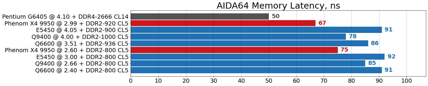

В тестах пропускной способности памяти ситуация двоякая: Phenom заметно опередил Quad-ы в тестах копирования и чтения из памяти, но отстал в тестах записи. Невысокая эффективность при записи в память — хорошо известный недостаток встроенного контроллера памяти Phenom первого поколения. За вычетом же этого недостатка встроенный в процессор контроллер памяти Phenom показал себя заметно лучше интегрированного в северный мост материнской платы контроллера Core 2 Quad. Причём, у Phenom не только выше пропускная способность памяти, но и существенно ниже латентность.

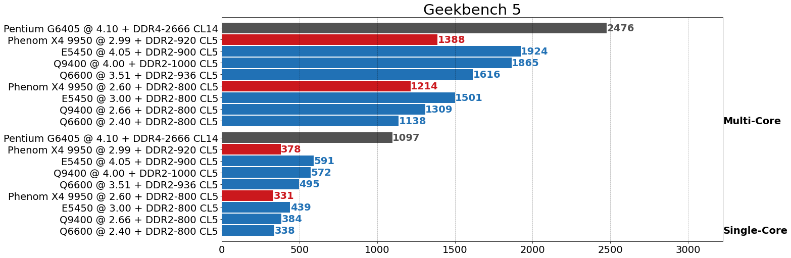

Geekbench 5
Вообще с точки зрения подсистемы памяти у Phenom было всё для победы над конкурентами, ведь помимо более эффективного встроенного контроллера памяти у Phenom имелся ещё и общий для всех ядер L3-кэш. Вот только сами ядра "подкачали". В стоке одноядерная производительность у Phenom X4 9950 даже чуть ниже уровня Core 2 Quad Q6600 несмотря на превосходстве первого по тактовой частоте. Многоядерная производительность в стоке у Phenom X4 9950 уже чуть выше уровня Core 2 Quad Q6600, но это мало впечатляет. Как минимум потому, что между указанными процессорами полтора года разницы, а более актуальный Core 2 Quad Q9400 уже заметно быстрее Phenom X4 9950 и в однопоточных, и в многопоточных тестах. В разгоне Quad-ы отрываются ещё сильнее, так как разгонный потенциал Phenom первого поколения, как уже было сказано, оставлял желать лучшего.

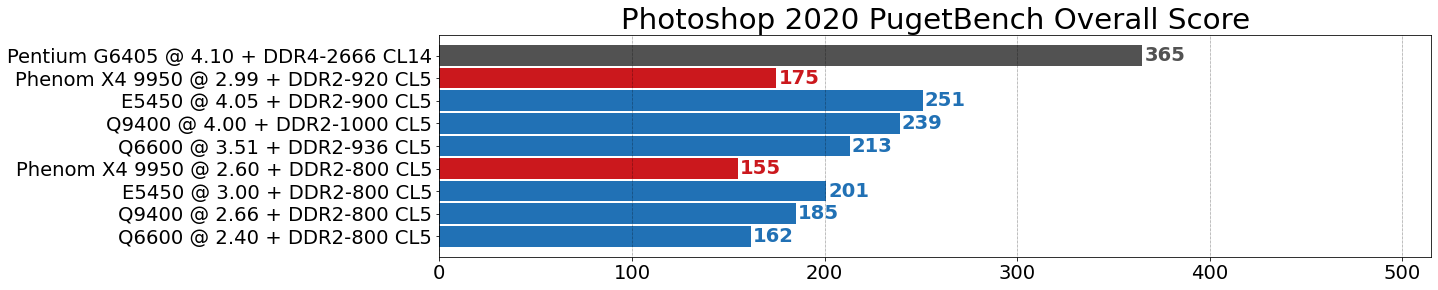

Photoshop известен своей любовью к одноядерной производительности, так что здесь ситуация для Phenom X4 9950 ещё хуже - он отстаёт даже от Core 2 Quad Q6600 "в стоке".

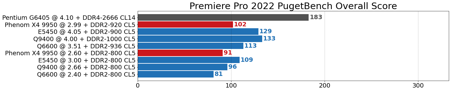

Premiere Pro 2022
В Premiere Pro всё возвращается на свои места: Phenom X4 9950 немного впереди Core 2 Quad Q6600 "в стоке". Но на этом всё — любое другое сравнение вновь не в пользу процессора AMD.

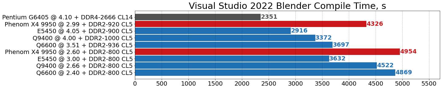

Мы упоминали ранее, что скорость сборки С++ проекта может запросто упираться в объём кэш-памяти, так что более высокая частота ядер и прочие преимущества оказываются несущественными. Однако, в противостоянии Phenom X4 9950 с конкурентами общий L3-кэш ему никак не помогает — процессор AMD оказывается медленнее даже Core 2 Quad Q6600 "в стоке".

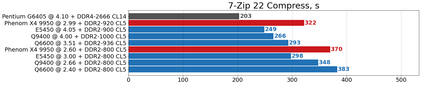

7-Zip 22
А вот со сжатием данных Phenom X4 9950 справился чуть быстрее Core 2 Quad Q6600 "в стоке". Впрочем, остальные процессоры Intel вновь оказались впереди даже "в стоке", ну а про разгон повторяться уже не будем, ибо там всё печально для AMD.

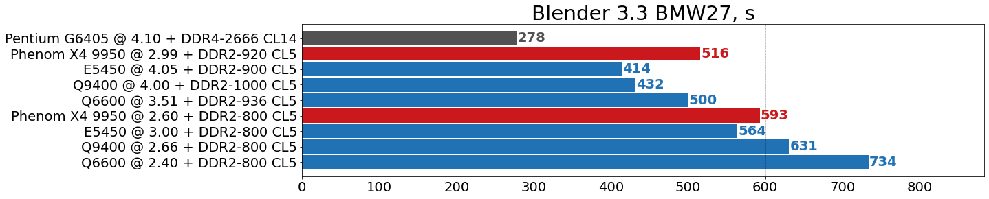

Blender вселяет хотя бы какие-то надежды. Здесь "в стоке" Phenom X4 9950 "уделал" не только Core 2 Quad Q6600, но и Q9400, лишь немного отстав от Q9650. Хоть где-то общий для всех ядер кэш и более высокая производительность памяти пригодились.

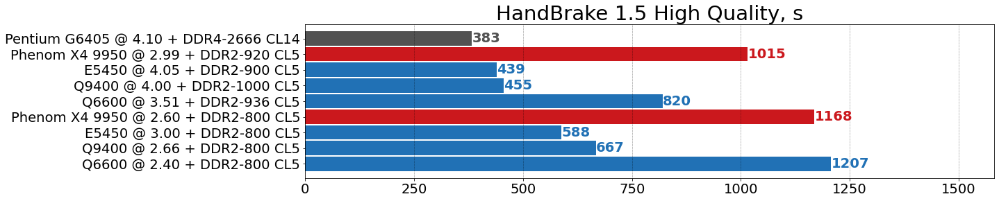

С H.265-кодированием видео пакетом Handbrake Phenom X4 9950 "в стоке" справился немногим быстрее Core 2 Quad Q6600. Более поздние Quad-ы примерно в 2 раза быстрее из-за способности исполнять SSE4.1 инструкции.

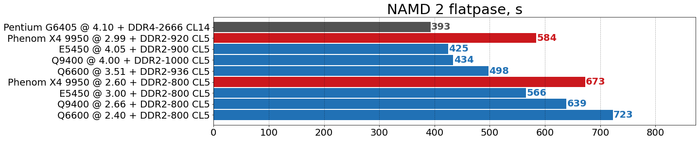

С задачей классической молекулярной динамики в NAMD 2 Phenom X4 9950 "в стоке" справился вновь чуть быстрее Core 2 Quad Q6600. Остальные Quad-ы опять же впереди.

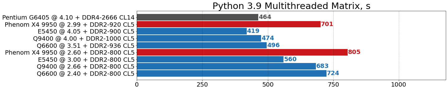

И, наконец, вычисления с матрицами в многопоточном режиме в Python 3. Здесь "в стоке" Phenom X4 9950 не смог опередить даже Core 2 Quad Q6600. А более поздние Quad-ы оказались заметно быстрее, по всей видимости, вновь из-за способности исполнять SSE4.1 инструкции.

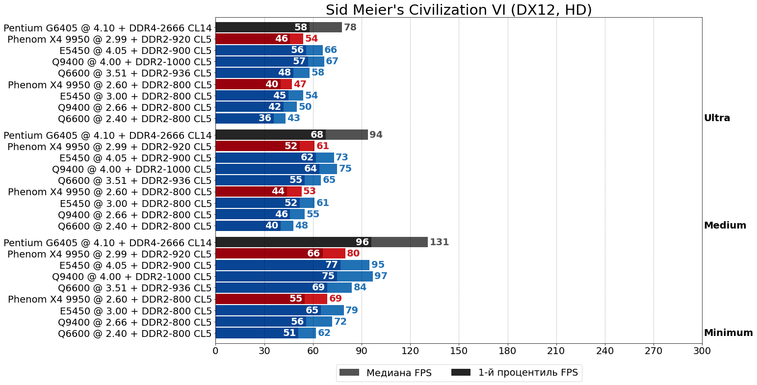

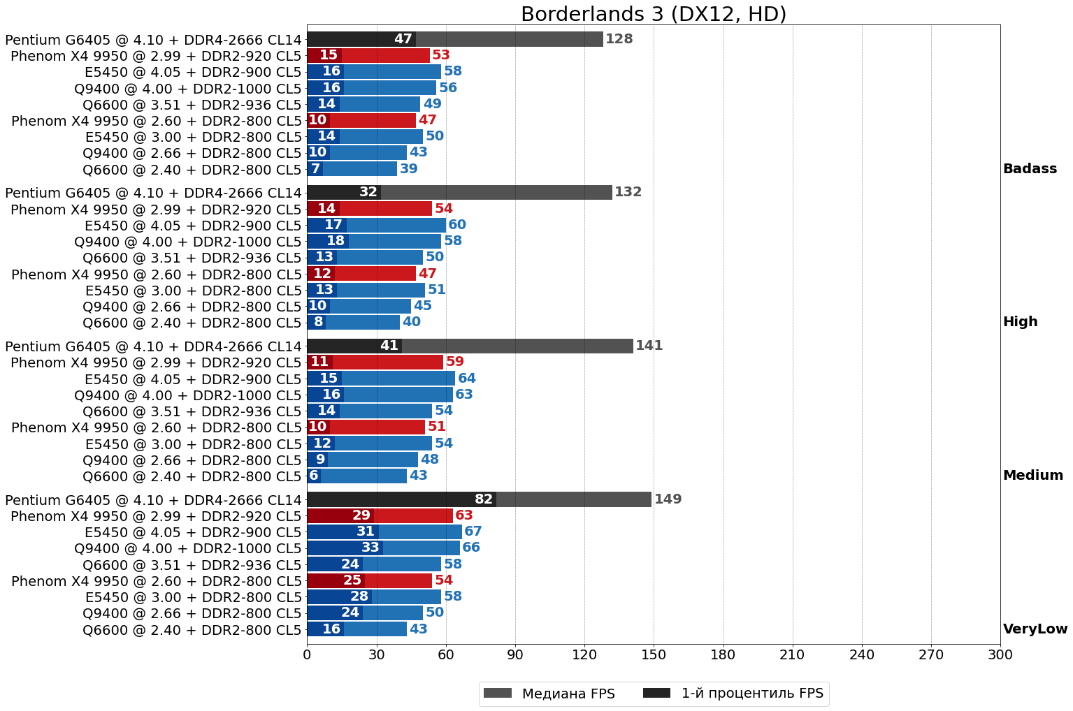

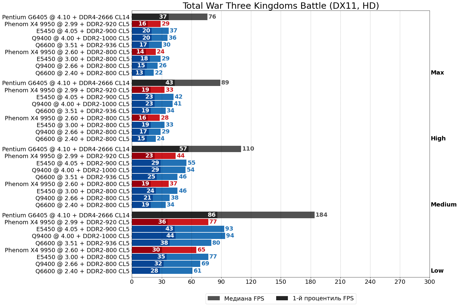

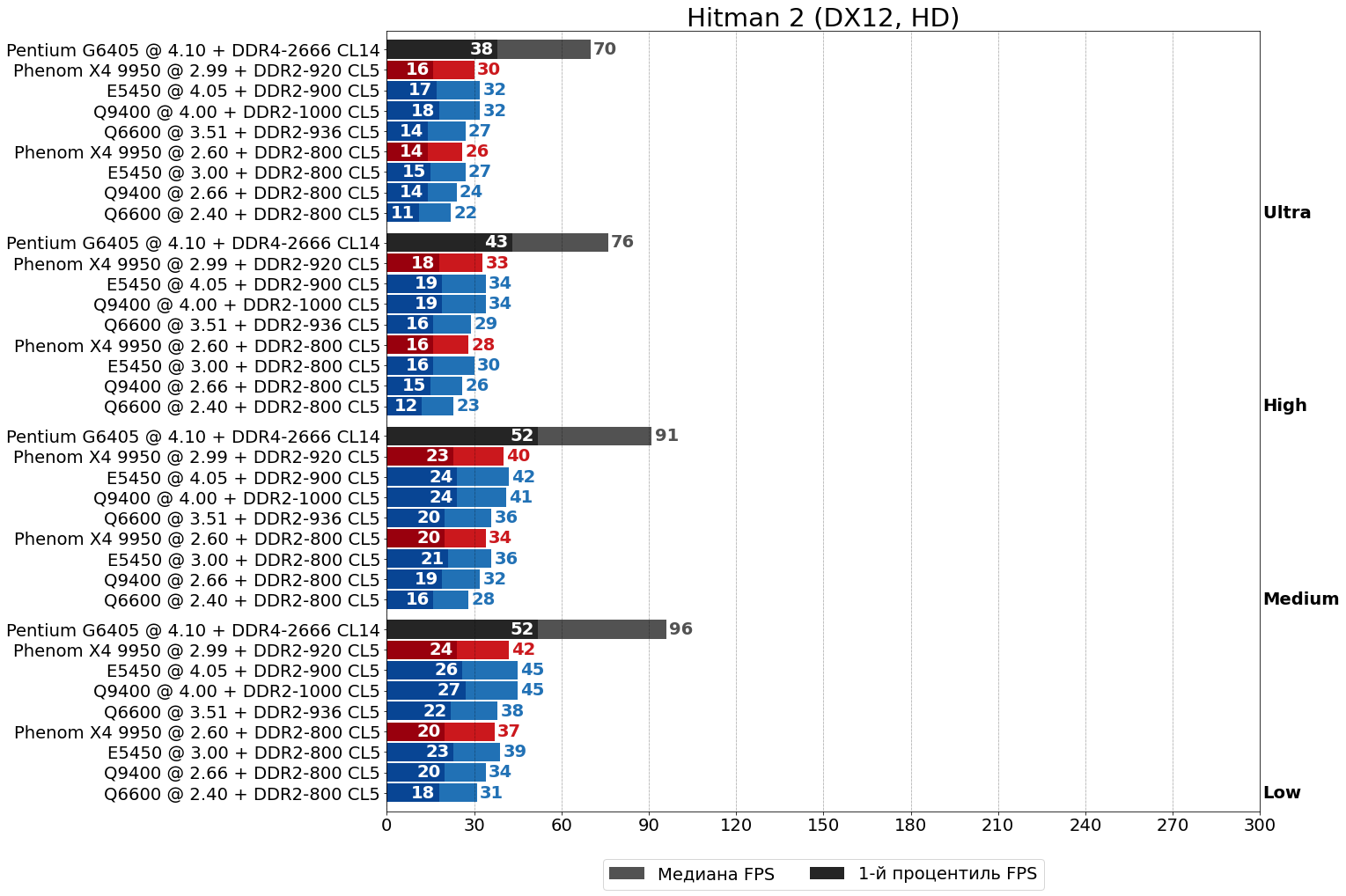

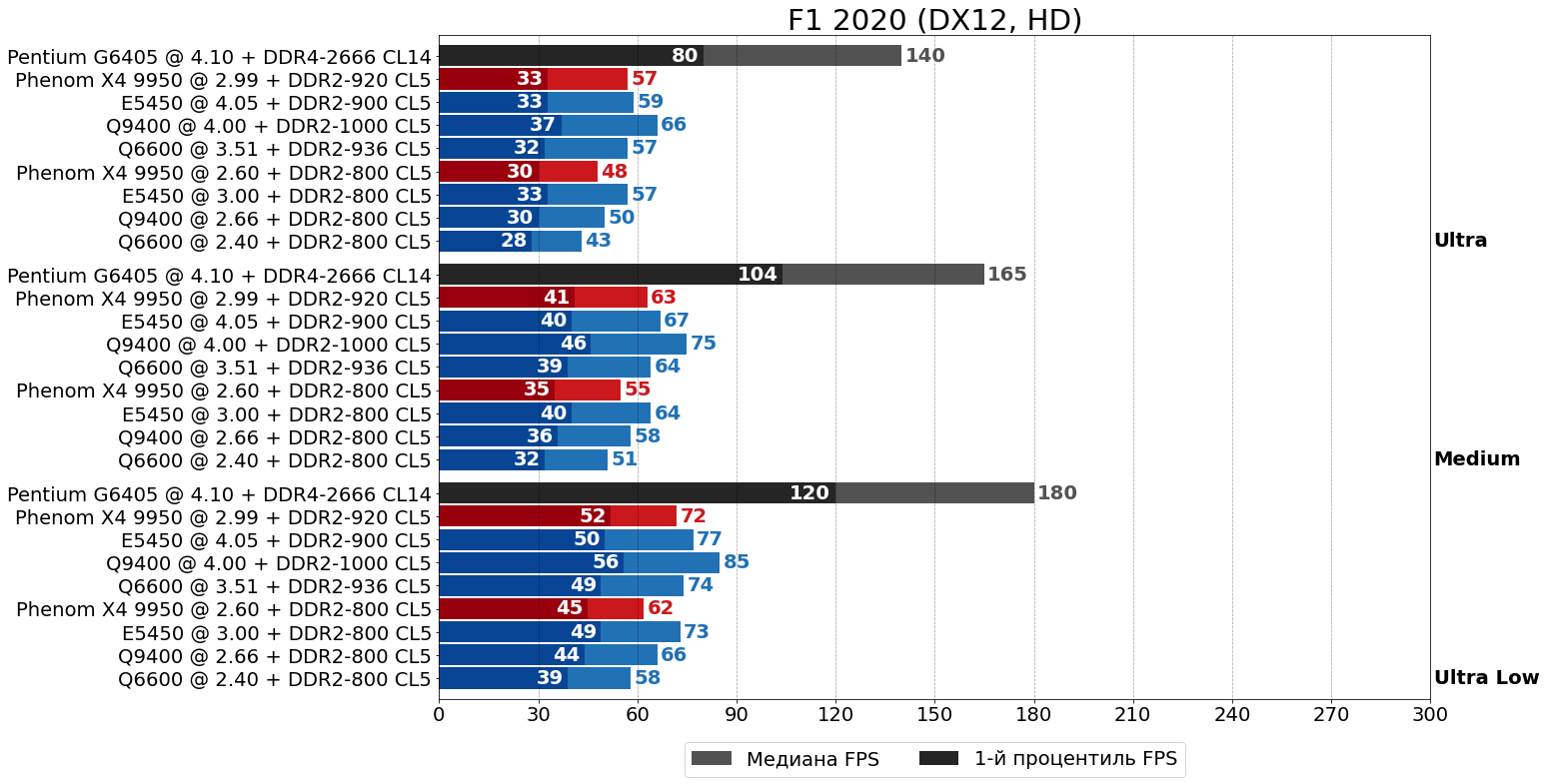

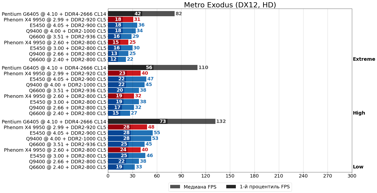

В играх "в стоке" Phenom X4 9950 на 13–20% быстрее Core 2 Quad Q6600, практически один-в-один с Q9400 и медленнее Q9650 (Xeon E5450) на 9–14%. В разгоне преимущество Phenom над Core 2 Quad Q6600 практически нивелируется, Q9400 уже обгоняет Phenom на 8–13%, а Q9650 — на 8–15% . Но разница в общем и целом несущественная: уровень игрового комфорта идентичный — крайне далёкий даже от "гиперпня".
