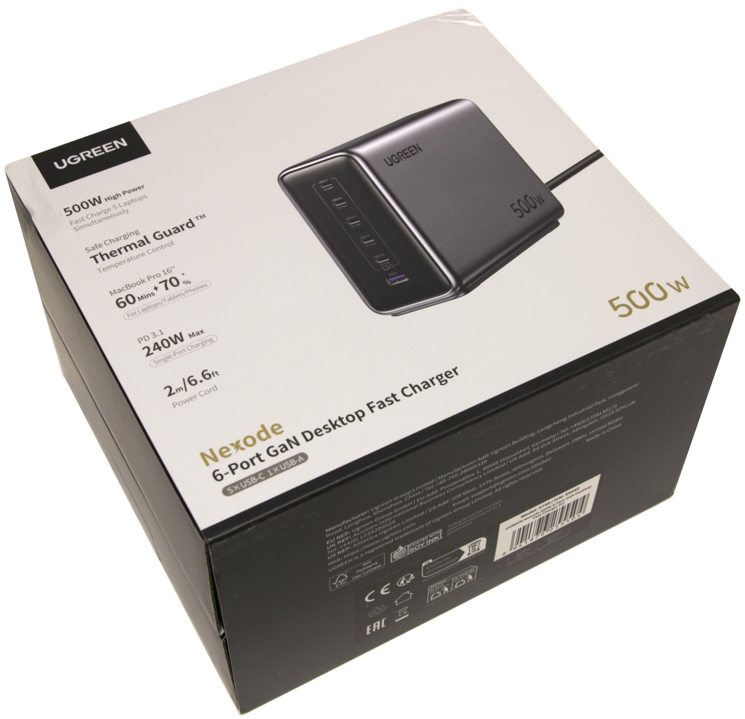

Устройство поставляется в коробке средних размеров, но она кажется непропорционально тяжёлой. Такое ощущение бывает, когда сначала берёшь алюминиевый кубик, а потом его подменяют на свинцовый. Вроде бы не очень большая коробка, а весит почти 2 кг. При этом снаружи находится только оболочка из плотного картона с цветной полиграфией.

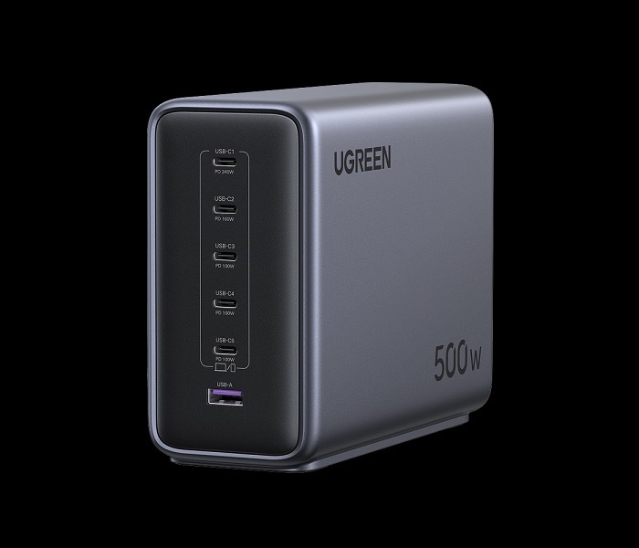

Спереди можно заметить изображение самого устройства. Выглядит оно как небольшой прямоугольный брусок. Я уже рассматривал похожую модель на 100 Вт, но она была меньше и легче. Она также подключалась к сети через длинный силовой кабель.
Сверху можно заметить логотип на чёрной прямоугольной вставке. Кстати, фон упаковки преимущественно светлый и только по бокам он чёрный, как и сама коробка под чехлом. В левой части размещен столбец с пятью пунктами, которые описывают ключевые особенности устройства.
Прежде всего, это максимальная мощность – 500 Вт, что внушает уважение, ведь когда-то это было солидно даже для компьютера, а сегодня для ПК 1000 Вт – это нечто обыденное. Далее есть упоминание о термозащите. При достижении пороговых значений происходит уменьшение мощности заряда, хотя есть специальные алгоритмы распределения мощности по портам, о которых мы поговорим позднее. Затем производитель немного хвастается и уверяет, что MacBook 16 Pro заряжается до 70% всего за 1 час. Пока поверим на слово, но следом нам намекают, что здесь реализована поддержка стандарта PD 3.1 с режимом 240 Вт, и поэтому удивляться не приходится.
В самом низу указано, что в комплекте идет кабель длиной 2 м и есть поддержка стандарта PD 3.0 с максимальной мощностью 65 Вт.
Тут же упоминается, что это шестипортовый адаптер. Есть уточнение, что здесь пять разъёмов USB Type-C и один USB Type-A.

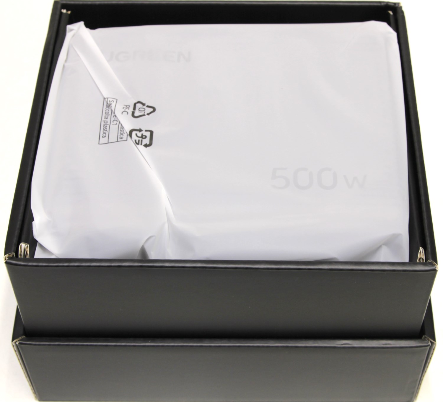

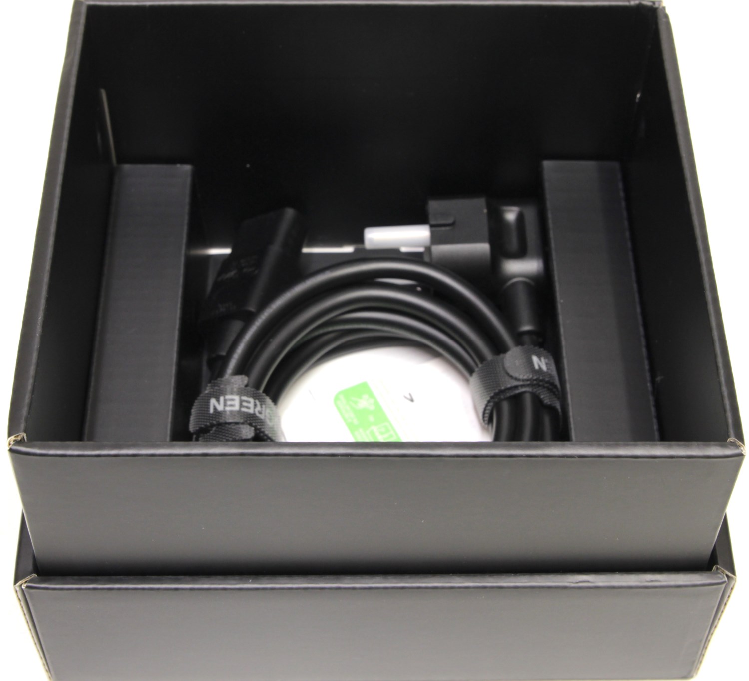

Внутри коробки находится чёрный картонный лоток. Он достаточно плотный, поэтому в целом защита тут хорошая. Само устройство упаковано в белый полупрозрачный пакет и размещено по центру. Под лотком на самом дне можно найти несколько инструкций.

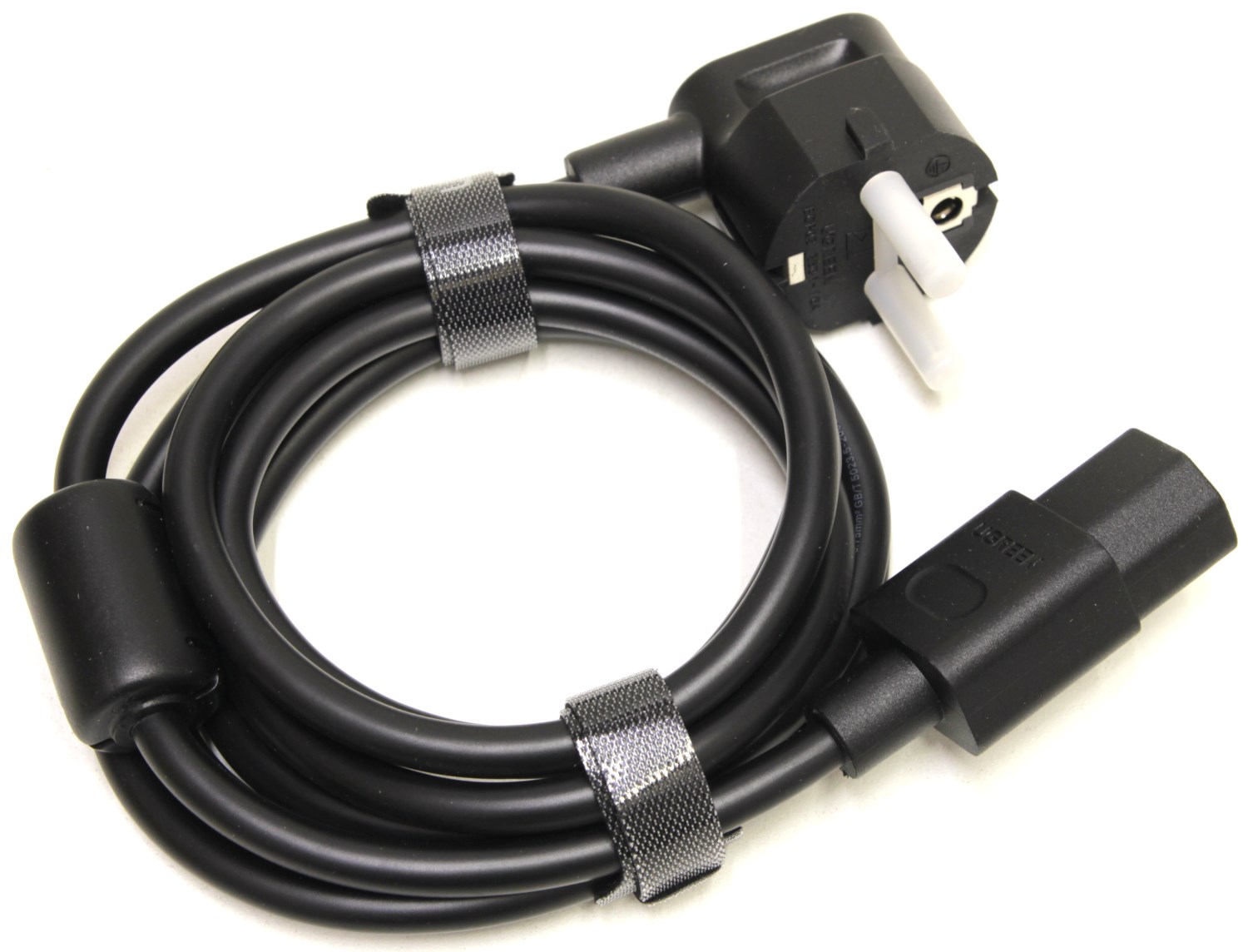

В комплекте есть только один кабель, который является сетевым удлинителем 220 В. Он достаточно толстый и состоит из трёх медных проводников 0.75 кв.мм. На одном конце стандартный компьютерный штепсель IEC, а с другого конца – евровилка с заземляющим контактом. Других кабелей, например, для заряда тут не предусмотрено.
Такой кабель продаётся отдельно или поставляется непосредственно с устройством, которое нужно заряжать.

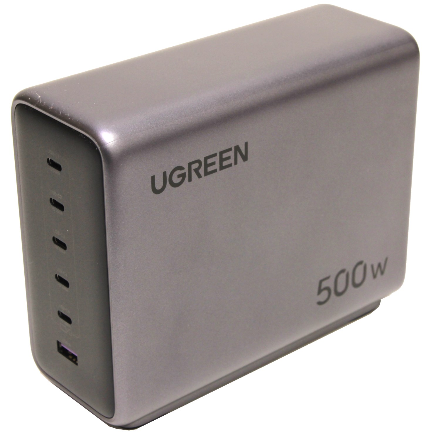

Корпус изготовлен из пластика двух цветов: серый и чёрный. Серый на двух квадратных боковых панелях. Поверхность матовая. На двух из них находится логотип производителя Ugreen и только на одной обозначена максимальная мощность 500 Вт.
Габариты устройства 148 х 61 х 120 мм. Устройство не совсем компактное, но это только полбеды. Вес составляет почти 1.6 кг, а это значит, что в кармане его не потаскаешь. А ещё это значит, что этот блок может весить больше, чем какой-нибудь компактный ноутбук.

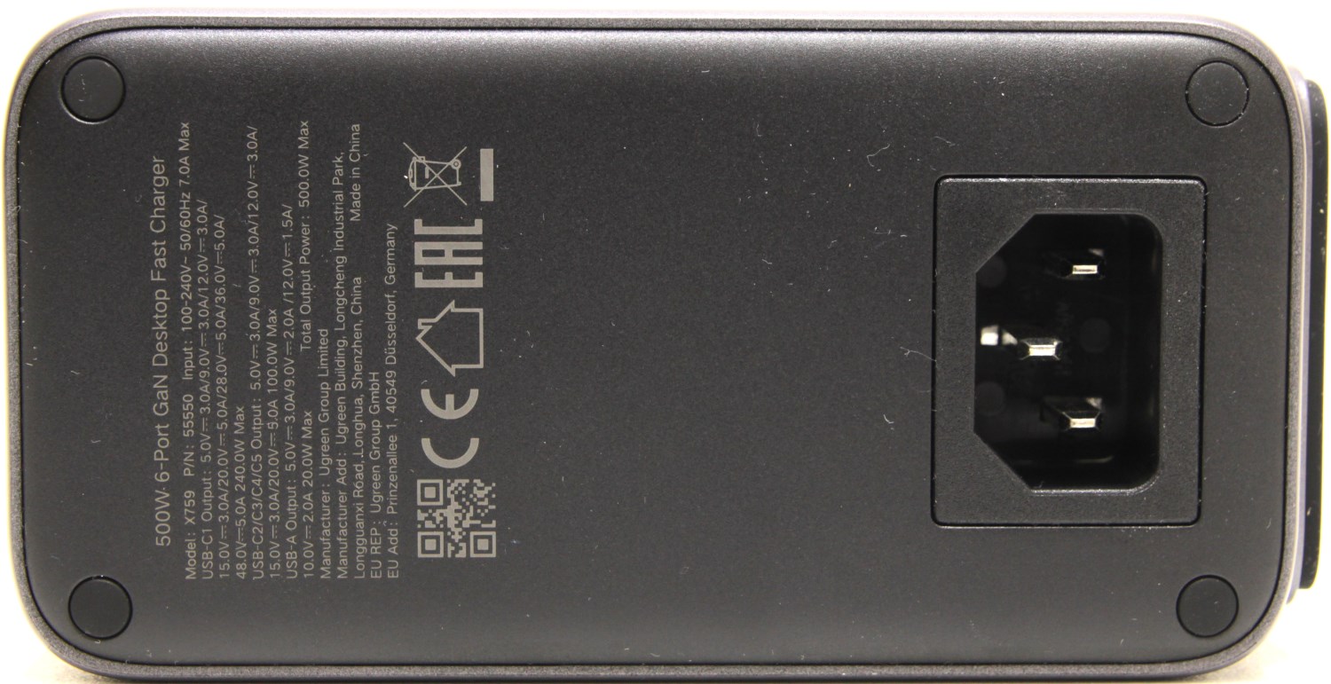

В задней части расположено гнездо для подключения длинного сетевого кабеля. В данном случае его длина составляет 2 метра, но можно при желании купить длиннее. Гнездо тут стандартное на три контакта, как у обычного компьютерного блока питания.

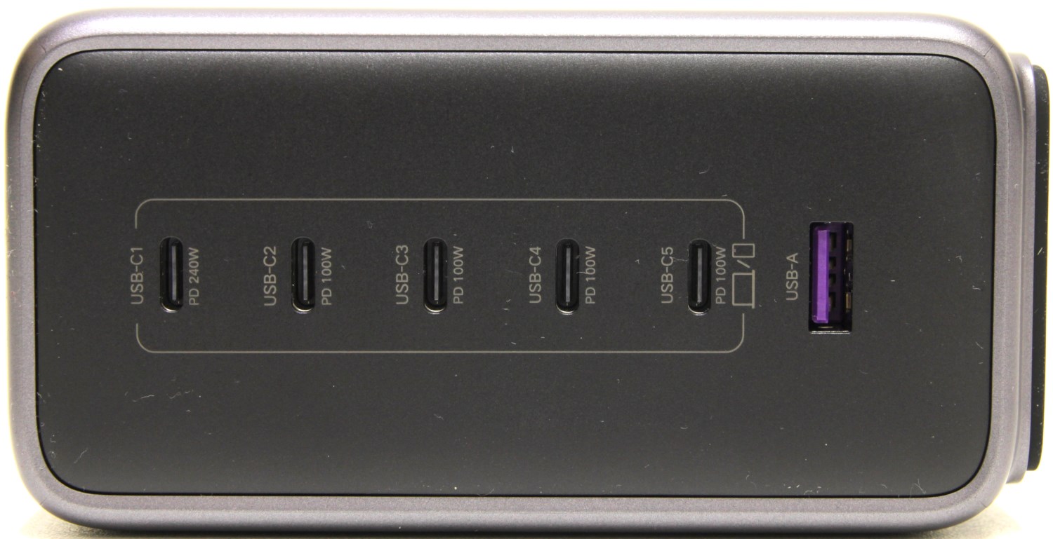

С противоположной стороны от гнезда располагаются порты, которые поделены на две группы, хотя по факту их три. Это пять портов USB Type-C и один USB Type-А. Все они подписаны, а группа из разъёмов Type-C обведена линией.
По бокам устройства ничего нет, кроме логотипов производителя и указания максимальной мощности. Лишь сзади, где расположено гнездо подключения к электросети, есть массив текста. Здесь представлена подробная информация по портам, как в спецификации. Также есть сертификаты и контактные данные.
Снизу есть две крупных резиновых ножки для устойчивости, и чтобы устройство не скользило по столу. Больше тут описывать особо нечего. Интересен лишь момент распределения мощности по портам при совместном использовании. Здесь производитель всё подробно расписал.
