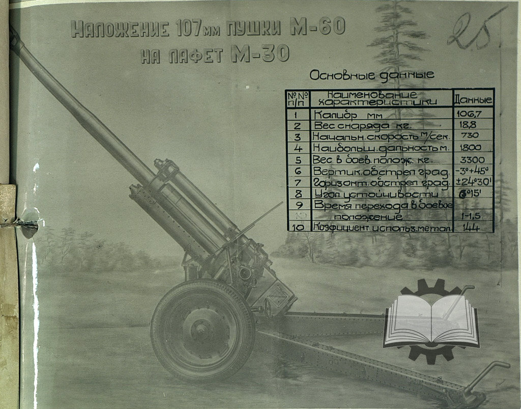

В это же время конструкторское бюро завода №9 работало над вопросом установки другого орудия. Еще осенью 1942 года, тогда еще под номером КБ завода №8, была предложена серия проектов по установке стволов различного калибра на лафет гаубицы М-30. В результате этих проектов были созданы 152-мм гаубица Д-1 (которая пошла в серию), 122-мм пушка Д-2 (которая стала базой для танковой Д-25) и две пушки калибра 107 мм - ЗИК-30 (оставшаяся проектом) и 9С-1 (опытный образец был изготовлен). Возникла идея установить ствол 107-мм орудия 9С-1 (с баллистикой 107-мм пушки М-60) в СУ-122. Такое предложение выглядело более простым для реализации.

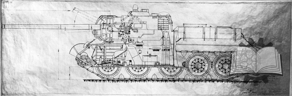

Изначально ЦАКБ действительно опережало график, так, например, документацию на С-18 передали на УЗТМ к 31 мая 1943 года. Однако возникли проблемы, связанные с отношениями между "артиллеристами" и "танкистами". Разработка орудий проходила параллельно работы над шасси. Руководство работами по созданию шасси осуществлял Л.И.Горлицкий, а ведущим инженером машин был Н.В. Курин. Акцент делался не столько на машину в целом, сколько на ее доработку под каждую систему САУ.

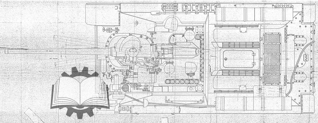

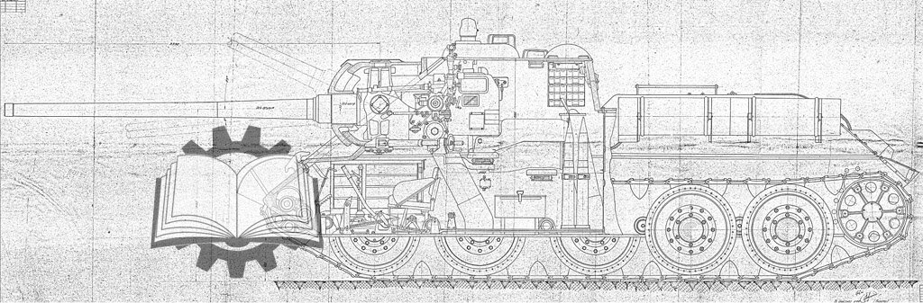

Изменения вносились не до конца радикально. Общая форма рубки СУ-122 оставалась прежней, однако некоторые элементы заметно перемещались. Все предлагаемые установки орудия становились более компактными, чем у СУ-122, что позволило создать полноценный люк для механика-водителя, который теперь мог использоваться для входа. Командир получил литой колпак с призматическими приборами, похожими на те, что были установлены на КВ-1с, а также смотровой прибор ПТ-К. Так как теперь орудие наводил только наводчик, командир мог сосредоточиться исключительно на своих обязанностях. Люк боевого отсека стал двухстворчатым, его также переместили назад, что значительно улучшило условия работы экипажа. Состав экипажа фактически состоял из 5 членов, но на практике и четырех было достаточно.

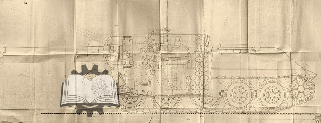

Интересно, что вместо двух СУ-85 было создано три. В ходе обсуждения проекта С-18 8 июня 1943 года было высказано ряд критических замечаний. Установка орудия оказалась излишне массивной, что сильно ухудшило обзор механика-водителя вправо. Также ее вынос вперед был расценен как недостаток (14 см). В результате утвержденным было решение КБ УЗТМ внести изменения в С-18, сделав установку орудия более компактной и переместив ее назад. Однако ЦАКБ настаивало на производстве С-18 в изначальной конфигурации, несмотря на это решение.
Изначально была предложена разработка С-18-1 под обозначением СУ-85-I, создаваемая КБ УЗТМ под руководством Горлицкого путем сочетания орудия Д-5 и С-18. Это привело к появлению более компактной системы с лючком доступа к накатникам в подвижной бронировке. Вес орудия составил 1160 кг, в то время как С-18 весила 1310 кг. Новая модель, СУ-85-II, объединила систему Д5-С-85. В свою очередь, исходная С-18 была закреплена за СУ-85-IV. Также была создана СУ-122-III с орудием Д5-С-122. Все три 85-мм САУ имели одинаковый боекомплект - 48 унитарных патронов. Боевая масса СУ-85-IV составила 30 тонн, СУ-85-I - 29,66 тонн и СУ-85-II - 29,15 тонн.

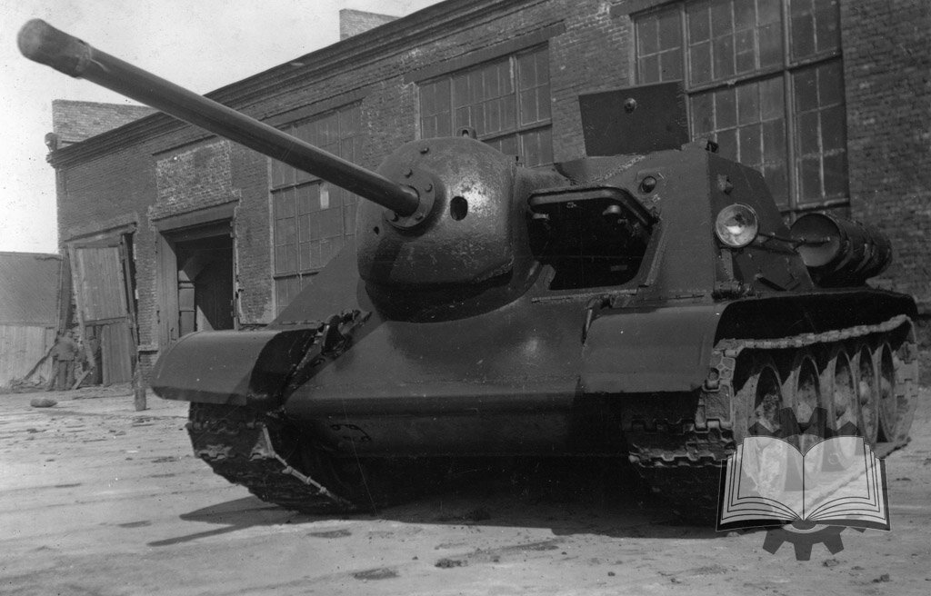

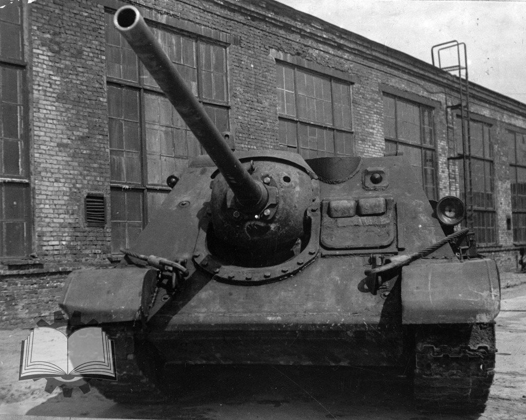

Из-за нескольких задержек работы по пред производственной доводке систем были завершены только к 10 июля 1943 года, а производство было завершено к 20 июля. Как результат, к началу июля 1943 года преимущество по времени у С-18 утратилось, а СУ-85-IV оказалась самой тяжелой. Затем были проведены испытания на Гороховецком АНИОП с 25 июля по 6 августа 1943 года, а ходовые испытания проходили в другом месте. В период с 29 июля по 1 августа автомобили проехали 485 километров - 373 по шоссе и 112 по извилистым проселочным дорогам. В процессе ходовых испытаний средняя скорость машин составила 22-24 км/ч по шоссе и 16-18 км/ч по проселку. При длительной поездке со скоростью выше 25 км/ч начался процесс разрушения бандажей опорных катков, что было замечено и у танков Т-34 в это время, что было учтено комиссией.
По результатам ходовых испытаний все СУ-85 прошли их успешно. Однако ни одна из систем не справилась с испытаниями стрельбой. Тем не менее, на испытаниях 3-4 августа орудие Д5-С-85 показало себя гораздо лучше. Его скорострельность достигала 8 выстрелов в минуту, что превосходило результаты С-18 и С-18-1. Основной проблемой оказалась низкая надежность орудия: после 10 выстрелов у Д5-С-85 обнаружилась течь жидкости из тормоза отката, и орудие вышло из строя на 267-м выстреле. У конкурентов ситуация была еще хуже: у С-18 течь началась после 5-го выстрела, а спусковой механизм вышел из строя на 200-м. С-18-1 оказалась немного надежнее, но большая часть недостатков С-18 перешла и на нее.
По результатам испытаний комиссия выявила 16 недостатков в боевом отделении и работе орудий. Все протестированные орудия подверглись критике. Однако в связи с критической ситуацией на фронте требовалось быстрое решение проблем. В этом контексте орудие Д5-С-85 казалось наиболее подходящим вариантом. Комиссия рекомендовала начать производство орудия, с учетом доработок по замечаниям. Однако для шасси рекомендовали некоторые изменения, включая расширенную рубку по образцу СУ-122м. В итоге 8 июля 1943 года было принято компромиссное решение, и СУ-85-II с улучшениями была принята на вооружение. Несмотря на тесное место в производстве, первые СУ-85 были переданы уже в августе 1943 года.
