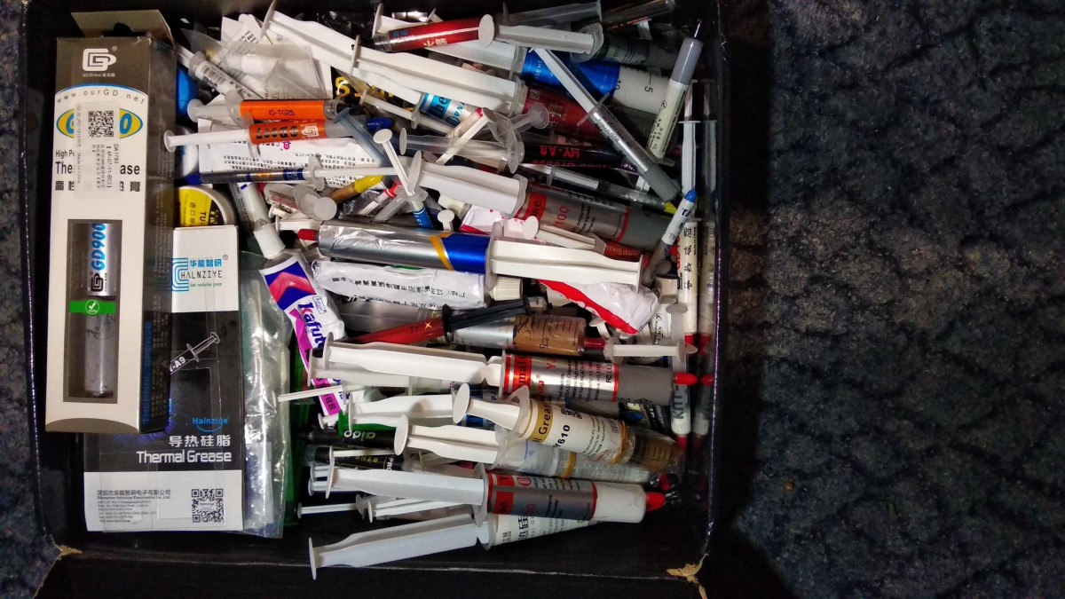

Всем приветы! Начал я тестировать термопасту исключительно из любопытства, на простом стенде. Однако со временем, количество образцов стало достаточно большим и появился уже спортивный интерес, перепробовать все пасты. Все результаты я собирал вместе и оформлял в виде таблиц и графиков. В какой-то момент я понял, что стенд надо менять, Однако снова тестировать все пасты на новом стенде, это займет очень много времени, поэтому я отберу некоторые пасты для повторного тестирования на одном из воздушных суперкулеров и достаточно горячих процов. А пока опубликую накопленный материал. Встречаем: много никому неизвестной термопасты с алиэкспресс! Погнали!

Я кратко познакомлю со всеми участниками и сделаю групповые фото. Иначе тут будет километровая простыня.
