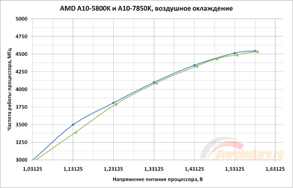

Сравнивать результаты разгона с процессорами Richland смысла нет, ибо разница в частотном потенциале слишком велика, а вот сопоставить поведение испытуемого процессора с Trinity вполне можно. Для сравнения, результаты разгона A10-5800K и A10-7850K на одном графике:
Из сравнительного графика бросается в глаза разве что значительная разница в разгоне при низких напряжениях, в то время как при напряжениях 1.2 В и выше поведение процессоров практически идентично. A10-7850K показывает более «ноутбучные» повадки.

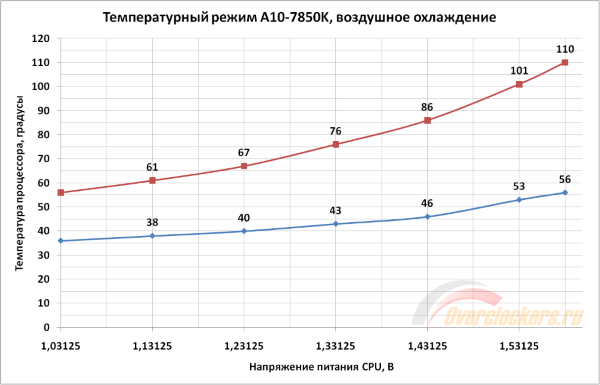

Что ж, теперь рассмотрим зависимость температурного режима от разгона. Так как различное ПО показывает сильно отличающиеся результаты, температурные замеры были произведены в двух программах – во встроенном ПО материнской платы (AI Suite 3), а также в HWMonitor. Синяя линия графика – показания AI Suite, красная линия графика – показания HWMonitor.
Оба графика при увеличении напряжения питания процессора показывают плавный рост температурного режима, без сильных скачков между режимами. Если сопоставить температурные графики с результатами разгона, то больше веры явно показаниям HWMonitor, ибо разгон начинает угасать как раз там, где по показаниям HWMonitor рост температур заметно ускоряется.

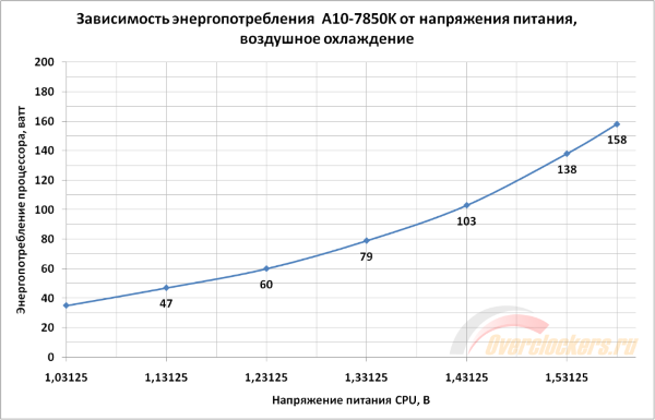

Влияние напряжения питания CPU на энергопотребление:
График энергопотребления по виду очень похож на температурный график HWMonitor, так что если программа и ошибается в абсолютных значениях температур (ошибается ли?), то изменение температурного режима относительно нагрузки отображает верно. По графику видно, что основной рост энергопотребления начинается при увеличении напряжения питания свыше 1.4 В, до этой отметки процессор горячим нравом не отличается. Собственно, последние 200 МГц разгона увеличивают энергопотребление процессора в полтора раза, так что стоит задуматься о рациональности выжимания из процессора «всех соков».

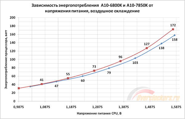

Так как разгон Trinity проверялся еще без замеров энергопотребления, то сравним потребление A10-7850K с показаниями Richland’а:
По графику видно, что с низкими напряжениями энергопотребление процессоров практически равно, в то время как чем больше VCore увеличивается, тем сильнее растет разница между процессорами, и A10-7850K при высоких напряжениях выглядит более энергоэффективным. Стоит отметить, что, несмотря на более низкое энергопотребление, A10-7850K перегревается раньше, и это несмотря на то, что A10-6800K тестировался на Zalman CNPS10X Performa, а A10-7850K тестировался на Thermalright SilverArrow SB-E Extreme. Видимо, у новых процессоров хуже теплоотдача между кристаллом и теплораспределителем.

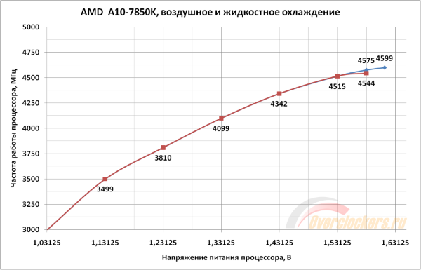

Что ж, с воздушным охлаждением результаты получены, пора включать в работу СЖО. Первые опыты показали, что смена системы охлаждения на поведение процессора практически не повлияла, разница в разгоне появилась только при максимальных для воздушного охлаждения 1.58125 В, также жидкостное охлаждение позволило поднять напряжение вплоть до 1.6125 В, что еще немного улучшило результат разгона. Но только и всего. Нагляднее с результатами разгона можно ознакомиться на графике:
При увеличении напряжения свыше 1.6125 В срабатывает защита – по превышению 110 градусов в HWMonitor система выключается. Итого, имеем увеличение разгона от 4544 МГц до 4599 МГц, то есть всего 55 МГц преимущества жидкостного охлаждения над воздушным.

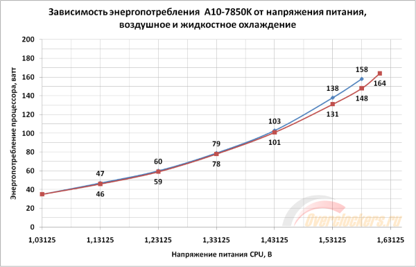

Сравнение температурного режима с воздушным и жидкостным охлаждением в AI Suite и в HWMonitor:
Очередной раз показания HWMonitor выглядят более адекватными, и если сопоставить данные температурного режима с результатами разгона, то уже можно делать некоторые выводы. Прежде всего видно, что СЖО повлияла на температурный режим процессора незначительно, и 31 МГц разницы в разгоне процессора при 1.58125 В укладываются всего в 10 градусов разницы температурного режима. Можно отметить резкий рост температур при увеличении напряжения питания до 1.6 В и более. Видимо, термоинтерфейс между кристаллом и крышкой процессора действительно работает не лучшим образом.
Для такого небольшого изменения температурного режима, разница в энергопотреблении значительна, на тех же 1.58125 В снижение температуры на 10 градусов снизило энергопотребление на 10 Вт. Что ж, возможно еще доведется скальпировать процессор в будущем, ибо результаты интересные, и к скальпу располагают.

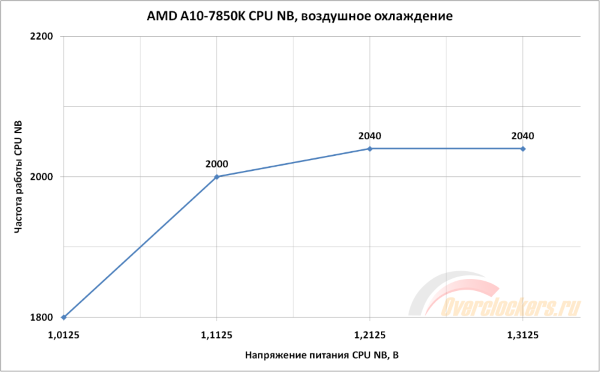

Точкой отсчета взято минимальное напряжение питания, при котором система стабильна на штатной частоте CPU_NB в 1800 МГц. Для A10-7850K такой отметкой стало значение 1.0125 В, что весьма много, особенно с учетом сравнительно низкого штатного значения напряжения на уровне 1.1375 В. Дальнейшие опыты показали, что разгон CPU NB находится на очень слабом уровне, причем увеличение напряжения свыше штатных 1.1375 В к росту частотного потенциала почти не приводит. Итого, такой вот скромный график:
Причем что интересно – независимо от напряжения CPU NB, при 2100 МГц ни разу не удалось даже пройти POST, система не могла запуститься, после чего настройки сбрасывались на штатные.

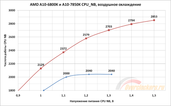

Разгон CPU NB откровенно разочаровал, для сравнения – график разгона на фоне предыдущего поколения APU, то есть на фоне A10-6800K:
Как говорится, комментарии излишне. С учетом того, что в таких режимах разница в температурах между воздушным и жидкостным охлаждением практически отсутствует, дополнительно с жидкостным охлаждением процессор не тестировался.
