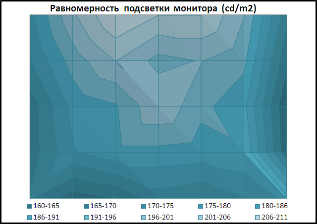

Равномерность подсветки монитора и цветовой температуры по полю экрана проверялась в тридцати пяти точках при установленной яркости дисплея в 200 нит. За основу всех подсчетов (отклонений) берутся данные из центральной точки.
Среднее отклонение от центральной точки составило 7.9%, а максимальное – 20%. Это средний результат, близкий к полученному у последнего из протестированных 29-дюймовых мониторов Acer B296CL. Да и в целом разница в сравнении с другими конкурентами невелика.
По представленной диаграмме поверхности можно наглядно увидеть, как сосредоточен уровень яркости по полю матрицы. Самая яркая точка – центр монитора и область чуть выше. Сильнее всего затемнены верхний правый и нижний левый углы.

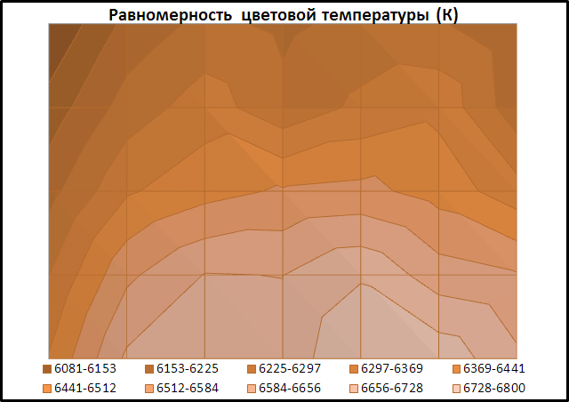

Теперь вернемся к рассмотрению равномерности цветовой температуры на всей площади экрана. Установленная яркость осталась неизменной – 200 нит в центральной точке.
При тестировании использовались ручные настройки ЦТ для получения 6500K. Среднее отклонение оказалось на уровне 2.5%, а максимальное составило 6.7%. Показатель средний и не более.
Полученный диапазон цветовой температуры составил 6081-6800 Кельвин, что более чем на 100 Кельвин больше стандартной разницы в 600K, выявленной у большинства протестированных мониторов. Построенная диаграмма поверхности совершенно не напоминает таковую по равномерности подсветки и несколько отлична от полученных на конкурирующих решениях. Увеличение цветовой температуры происходит дугообразно сверху вниз. Разница между минимальным и максимальным значениями, безусловно, велика, хотя у одноклассников LG 29EA73-P наблюдались и более худшие результаты.
Дисплей обладает нетипичным соотношением сторон, но в данном случае ему это не помогает. Наблюдать разницу между верхней частью и нижней в каком-нибудь MS Word несложно, для этого не надо быть кем-то особенным. Учтите это, если вы считаете себя придирчивым к неравномерности цветовой температуры по полю экрана. Хотя результатов лучше на других 29-дюймовых моделях вы не встретите. А вот хуже – таких примеров достаточно.

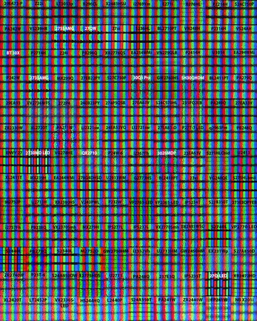

В мониторе LG 29EA73-P используется знакомая AH-IPS матрица с защитной пластиковой панелью и матовой пленкой поверх нее. Рассмотрим полученные макроснимки:
КЭ присутствует во всей красе, так же, как у многих рассмотренных ранее «безрамочных» моделей. Схожесть с кристаллическим эффектом Dell U2913WM, AOC q2963Pm, ASUS MX299Q, PB298Q и другими 29-дюймовыми моделями стопроцентная, что не удивительно. Если вы сильно насторожены им при выборе дисплея, стоит об этом помнить. Правда, на данный момент все без исключения 29-дюймовые мониторы используют в своем составе матовую поверхность, а поэтому вариантов пока нет.
