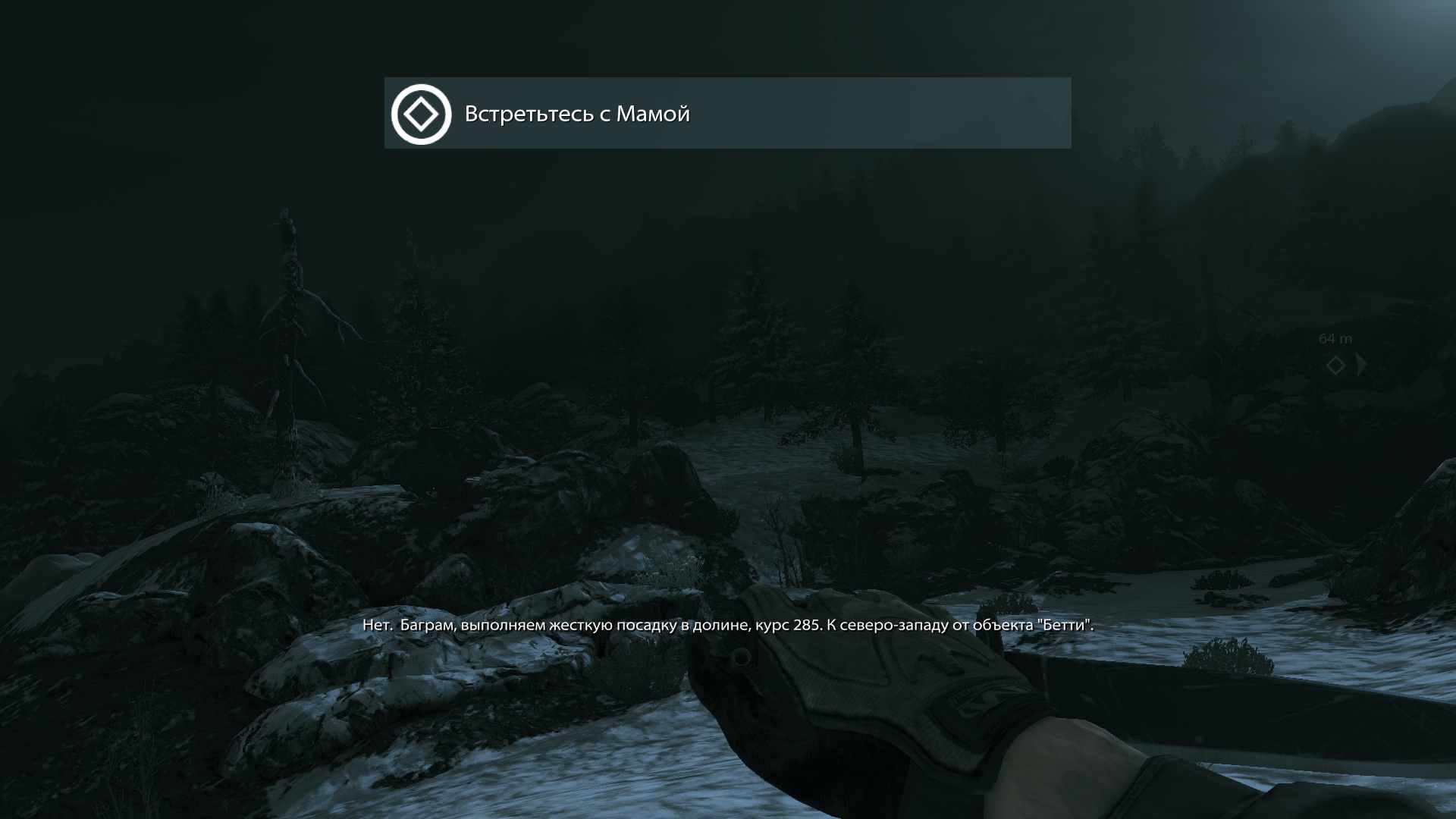

S.T.A.L.K.E.R.: Call of Pripyat
Ещё одна известная своими требованиями к системе игра. В ней, как и в Metro 2033, есть собственный тест измерения производительности. Однако, он, во-первых, очень долгий, а во-вторых, во встроенном бенчмарке проблематично получить повторяющиеся результаты. Так что лучше тестировать производительность в игре.
Особенности, которые следует учитывать:
- Управление в меню частично осуществляется мышкой. Это плохо, так как скрипт становится привязанным к одному разрешению экрана, а для других разрешений придётся менять код. Тут он оптимизирован под разрешение 1920x1080.
- Как и в случае с Metro 2033, после загрузки уровня появляется диалоговое окно с предложением нажать любую клавишу для продолжения. Момент начала замера производительности будет один и тот же, и в отдельном слежении не нуждается.
- Игра любит фризить/тормозить при первых запусках тестовой сцены, поэтому для перестраховки нужны «холостые» загрузки уровня без замера производительности, желательно не формата «Загрузка->выход», а с некими действиями персонажа.
Последовательность действий:
SetKeyDelay [, 20, 20] ;Установка задержки и времени зажатия клавиш в миллисекундах. SetDefaultMouseSpeed, 30 ;Установка скорости перемещения курсора мыши. run, Stalker-COP.exe ;Запуск игры. Sleep 35000 ;Пауза до момента, когда начинаются рекламные видеоролики, которые можно пропустить. Send {esc} ;Вообще, достаточно одного нажатия, но для перестраховки, в зависимости от времени загрузки игры, лучше нажать несколько раз, через некую паузу. Благо, реакции на нажатие Escape в главном меню нет. Sleep 2000 Send {esc} Sleep 2000 Send {esc} Sleep 2000 Send {esc} i=0 ;Инициализация переменной. loop 6 ;Начало главного цикла. В этот раз цикл шестикратный, ибо первые два запуска тестовой сцены будут «холостыми». { Sleep 4000 Send {down} ;Переход к строке «Загрузить игру». Sleep 200 Send {enter} ;Клик по выбранной строке. Sleep 500 ;Пауза, необходимая для перехода в меню выбора сохранений. SendEvent {Click 383, 670} ;Клик по нужному сохранению. К сожалению, делается только при помощи мыши. Sleep 200 Send {enter} ;Подтверждение выбора сохранения. С этого момента начинается процесс загрузки. Sleep 14000 ;Время, которого, как правило, хватает для загрузки. If (i==0) ;Но только не для первой загрузки уровня, которая длится нааааааамного дольше. Добавляется дополнительные 50 секунд паузы. Sleep 50000 Send {enter down} ;Осуществление перехода к выбранному уровню. Sleep 100 Send {enter up} Send {enter down} ;При первой загрузке иногда не нажимается с первого раза, так что и второе нажатие Enter’а не помешает. Sleep 100 Send {enter up} Sleep 9000 If ((i==0)|(i==1)) ;Оператор условия для первых двух загрузок тестового сохранения. Подразумевает небольшую пробежку персонажем уровня. Надо же дать игре «проглючиться». { Sleep 6000 Send {w down} Sleep 1000 Send {Space} Sleep 4000 Send {d down} Sleep 1000 Send {Space} Sleep 500 Send {a down} Sleep 500 Send {a up} Sleep 4000 Send {w up} Send {d up} Sleep 4000 } ;Окончание оператора условия. if (i>1) ;Оператор условия. Для третьей и каждой последующей загрузки сохранения подразумевает прохождение персонажем полного маршрута и замер производительности. { Send {F11} ;Начало замера производительности Sleep 1000 Send {w down} Sleep 100 Send {x} Sleep 6900 Send {x} Send {l} Send {d down} Sleep 350 Send {d up} Sleep 4000 Send {d down} Sleep 350 Send {d up} Sleep 8000 Send {d down} Sleep 350 Send {d up} Sleep 2000 Send {l} Sleep 10000 Send {w up} Sleep 8000 Send {w down} Send {a down} Sleep 100 Send {x} sleep 5000 Send {x} Send {space} Send {a up} Sleep 3000 Send {w up} Send {s down} Sleep 4000 Send {s up} Sleep 1000 Send {F11} ;Окончание замера производительности. Send {F10} ;Скриншот, по которому можно сверить, правильно ли преодолён маршрут. Sleep 1000 } Send {esc} ;Выход в меню паузы. Sleep 2000 Loop 6 ;Дополнительный цикл, обеспечивающий шестикратное нажатие клавиши «вниз», что приведёт к строке «Завершить игру». { Send {down} Sleep 500 } ;Переход на следующую итерацию/окончание дополнительного цикла. if (i==5) ;Оператор условия. Предусматривает дополнительное нажатие клавиши «Вниз» по окончанию последнего замера производительности. Это приведёт к наведению на строку выхода из игры. { Send {down} Sleep 500 } Send {Enter} ;Клик по выбранной строке. Sleep 1000 Send {Enter} ;Подтверждение. Sleep 3000 i++ ;Увеличение переменной i на единицу. } ;Переход на следующую итерацию/окончание главного цикла.
Дополнительно - скриншот точки окончания замера производительности:
Перейду непосредственно к результатам:
Настройки графики:
- Тип рендера: Ул. полное освещение (DX10);
- Установки качества: Максимальные;
- Разрешение: 1920х1080.
Min | Avg FPS
Если отбросить по два крайних результата и усреднить пару оставшихся, то получится следующая картина:
- Тест 1: Min FPS 56,5 | AVG FPS 72,923
- Тест 2: Min FPS 56,5 | AVG FPS 72,9105
- Тест 3: Min FPS 57 | AVG FPS 72,9305
И комментировать-то особо нечего.
