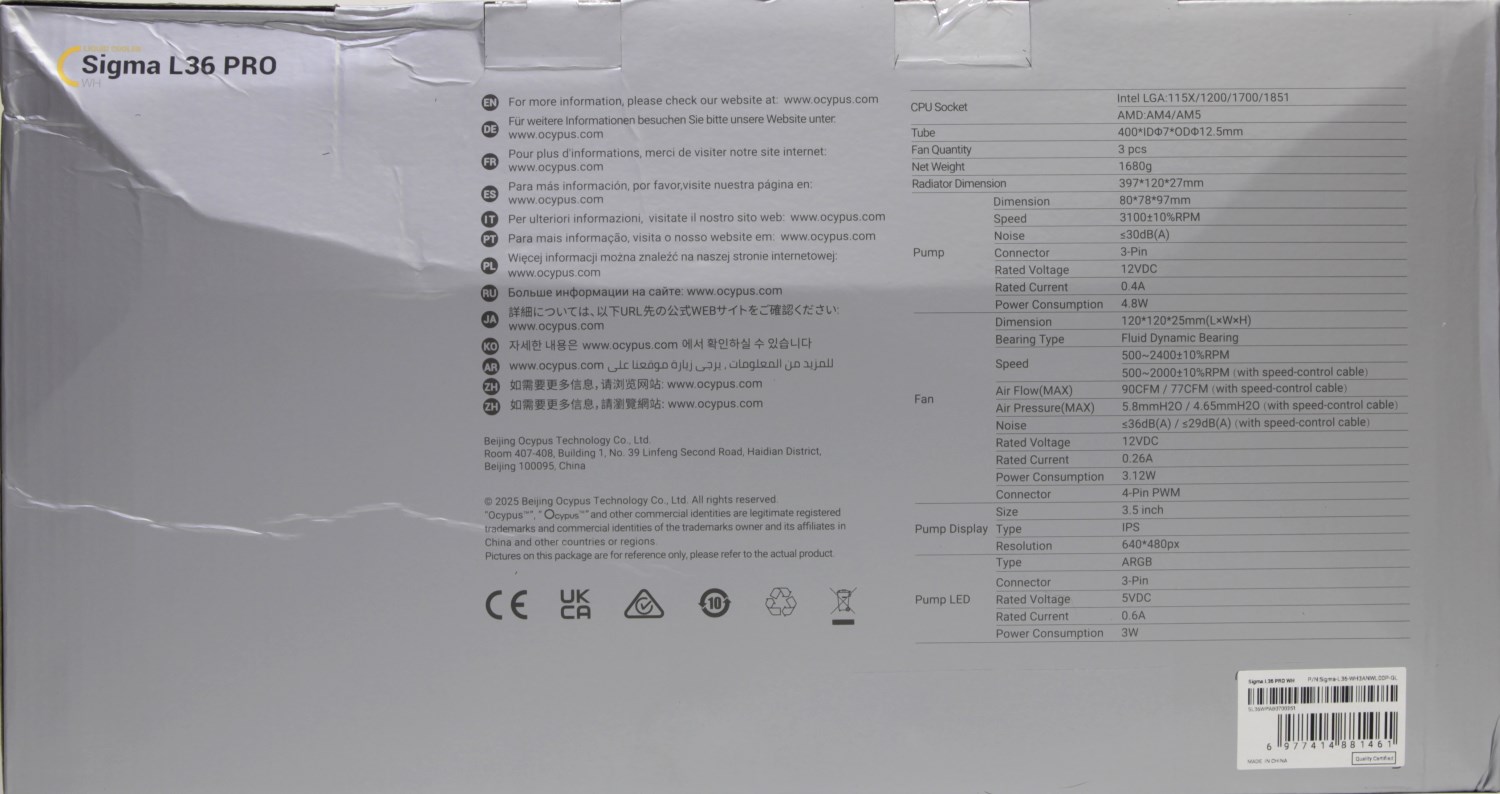

Больше никакой информации тут нет, как и с других сторон, кроме задней.
Именно там находится спецификация устройства, где можно почерпнуть основную информацию и характеристики.

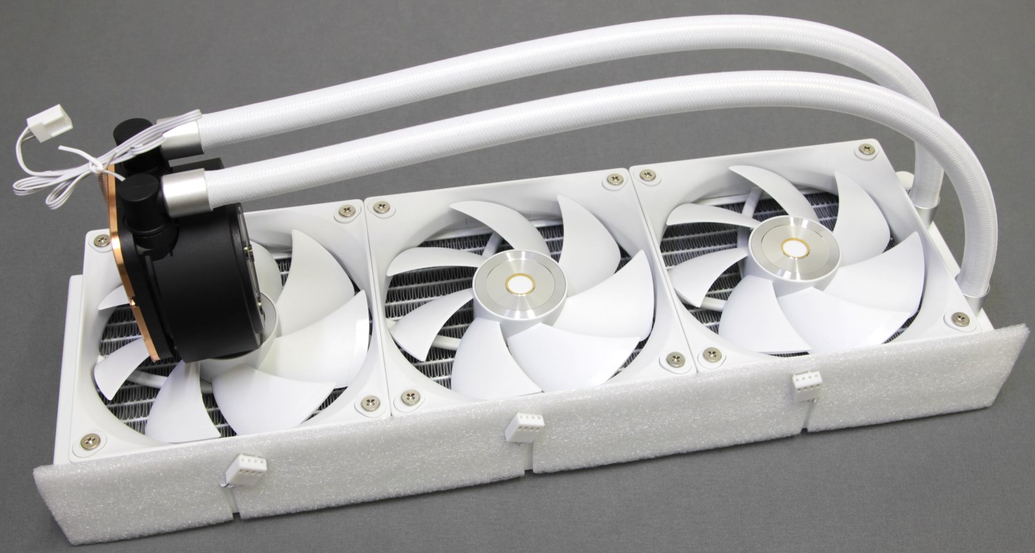

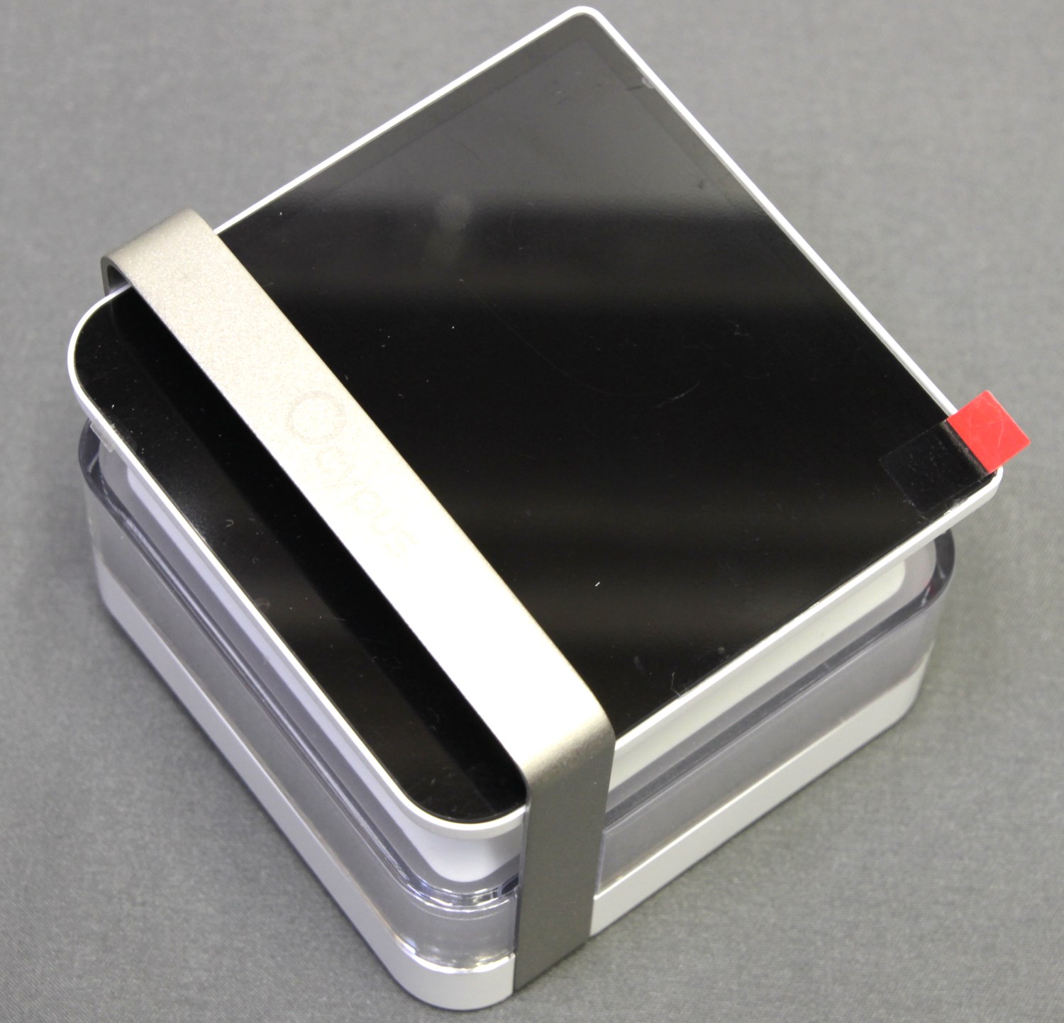

Вентиляторы уже штатно смонтированы на радиаторе. Всё остальное придётся устанавливать самостоятельно, включая тот самый экран. Из внутренней части корпуса выходят два кабеля: один с колодкой USB 2.0, а другой с коннектором 3-pin ARGB 5В. Кабели в пучках аккуратно уложены в небольшой нише.

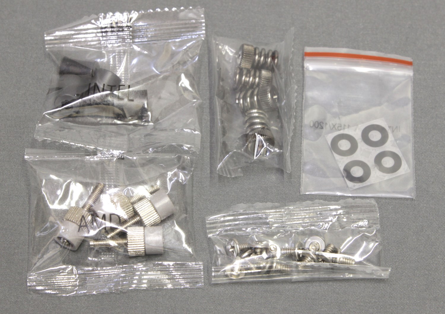

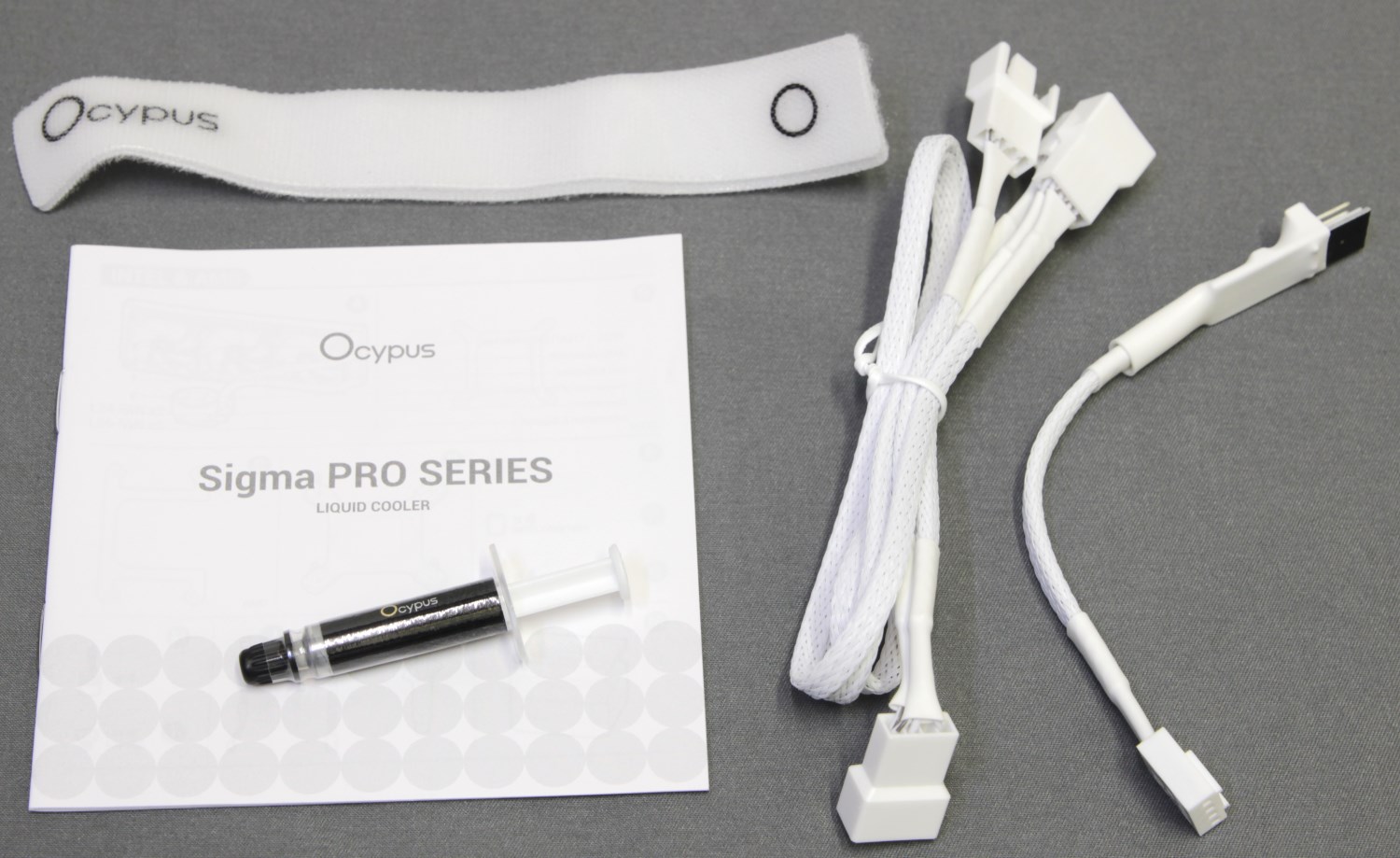

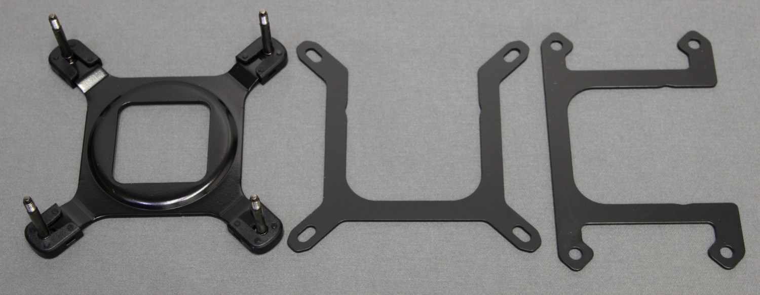

В другой картонной коробке, находятся элементы крепления и другие кабели подключения. Там же есть инструкция. Из чего состоит комплект?
- Универсальный бэкплейт для платформ Intel;
- Рамка для крепления на платформы Intel;
- Рамка для крепления на платформы AMD;
- Четыре адаптера для крепления на Intel;
- Четыре адаптера для крепления на AM4/AM5 с резьбовым соединением;
- Четыре гайки с пружинами;
- Термопаста;
- 12 винтов для крепления радиатора к корпусу;
- Разветвитель для вентиляторов;
- Резистор.
В комплекте также есть бумажная. Резистор тут выполнен как обычный удлинитель кабеля с коннектором 4-pin FAN. Прижимные рамки для крепления корпуса моноблока на процессорный сокет, устанавливаются путём сдвига по специальным направляющим.

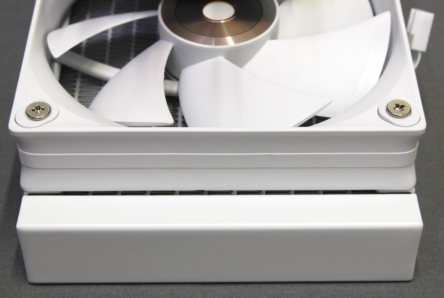

Внешне большинство AIO систем охлаждения очень похожи. Бывают исключения, но чаще конструкция повторяется из раза в раз. Если тут не устанавливать экран сверху, то перед нами оказывается классическая конструкция.
Кстати, корпус водоблока с помпой можно было сделать белым, как и штуцеры под трубки. Видимо, производитель не хочет, чтобы систему использовали без экрана, а он своим корпусом всё то закроет.

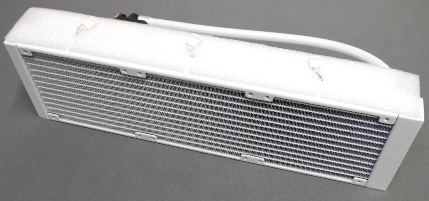

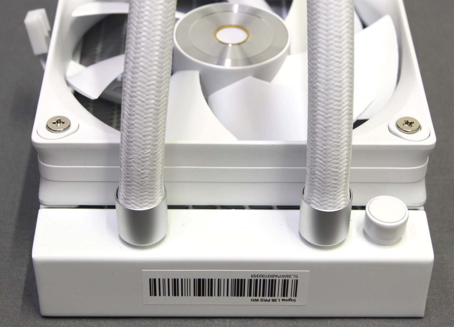

Габариты радиатора составляют 397 х 120 х 27 мм. Он изготовлен из алюминия и окрашен в белый цвет. В чёрной модификации он будет чёрным. Пластинки внутри расположены очень плотно, поэтому при сильном воздушном потоке тихо не будет, но зато должно отразиться на эффективности.
Монтажные отверстия на раме есть с двух сторон потому, что с любой стороны можно разместить вентиляторы, а вот сам радиатор к корпусу можно закрепить только выводами внутрь потому, что к стенке они не прижмутся. Соответственно вентиляторы лучше устанавливать со стороны выводов трубок, а на приток или вытяжку надо решать по ситуации.

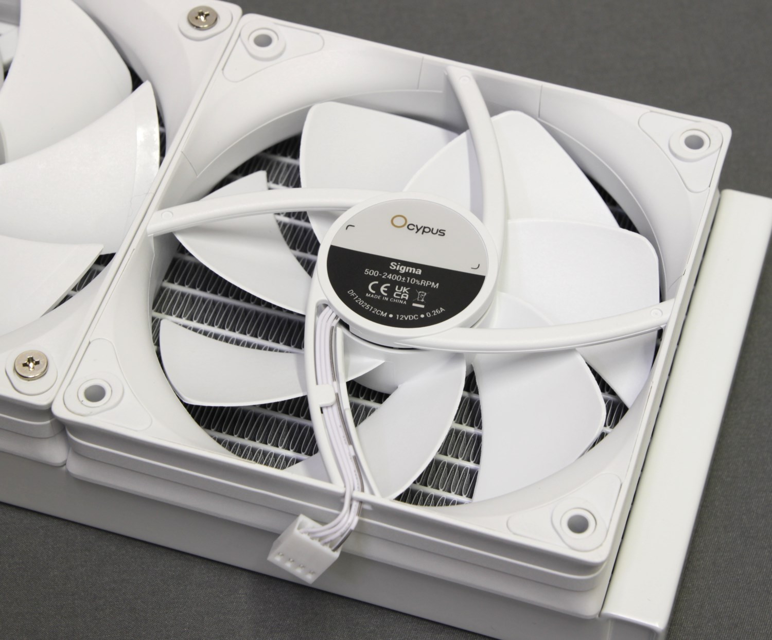

Вентиляторы с классической формой лопастей и при этом достаточно высокооборотистые и производительные. Смотрятся они в белом цвете достаточно симпатично благодаря наличию серебристой рельефной наклейке с золотистым кольцом по центру. Вентиляторы достаточно производительные, но на максимальных оборотах шумные. Понятно, что основной шум получается из-за сопротивления радиатора, а точнее его плотных ячеек.
RGB-подсветки тут нет. Что касается соединения, то, с одной стороны, выведены коннекторы 4-Pin FAN с очень коротким кабелем. Сделано это как раз под штатный разветвитель, который соединяет все три вентилятора в один массив, подключающийся к материнской плате. Можно было сделать как-то более изящно, чтобы соединений не было видно.
По углам вентиляторов есть мягкие резинки в цвет рамы. Они обеспечивают дополнительную защиту от вибрации. Лопасти немного скручены и их семь штук.
Обычно такие вентиляторы не самые тихие как раз из-за формы лопастей и их количества. У тихих моделей их обычно много, и они закручены ещё сильнее. Кроме этого, максимальная скорость достаточно высока – 2400 об/мин. Это не какой-то рекорд и даже не 3000 об/мин, но в комплекте есть резистор, который снижает её до 2000 об/мин. Разумеется, я привожу только максимальные значения потому, что есть ШИМ управление.

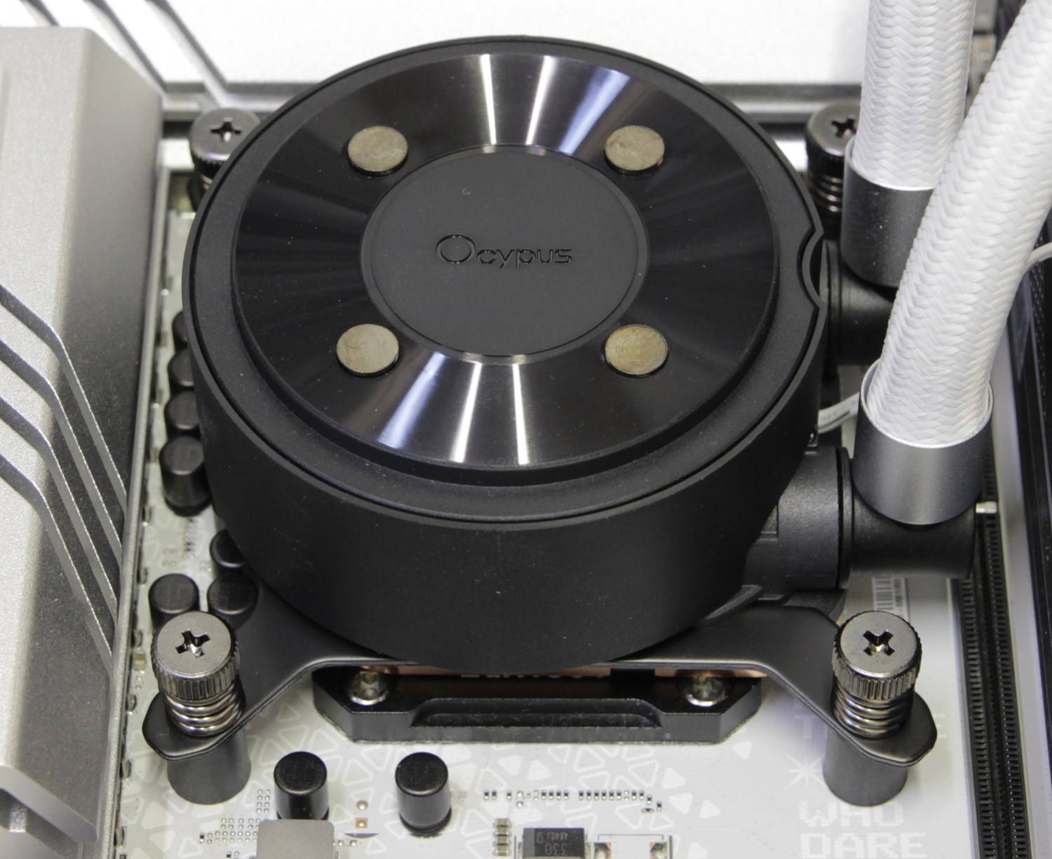

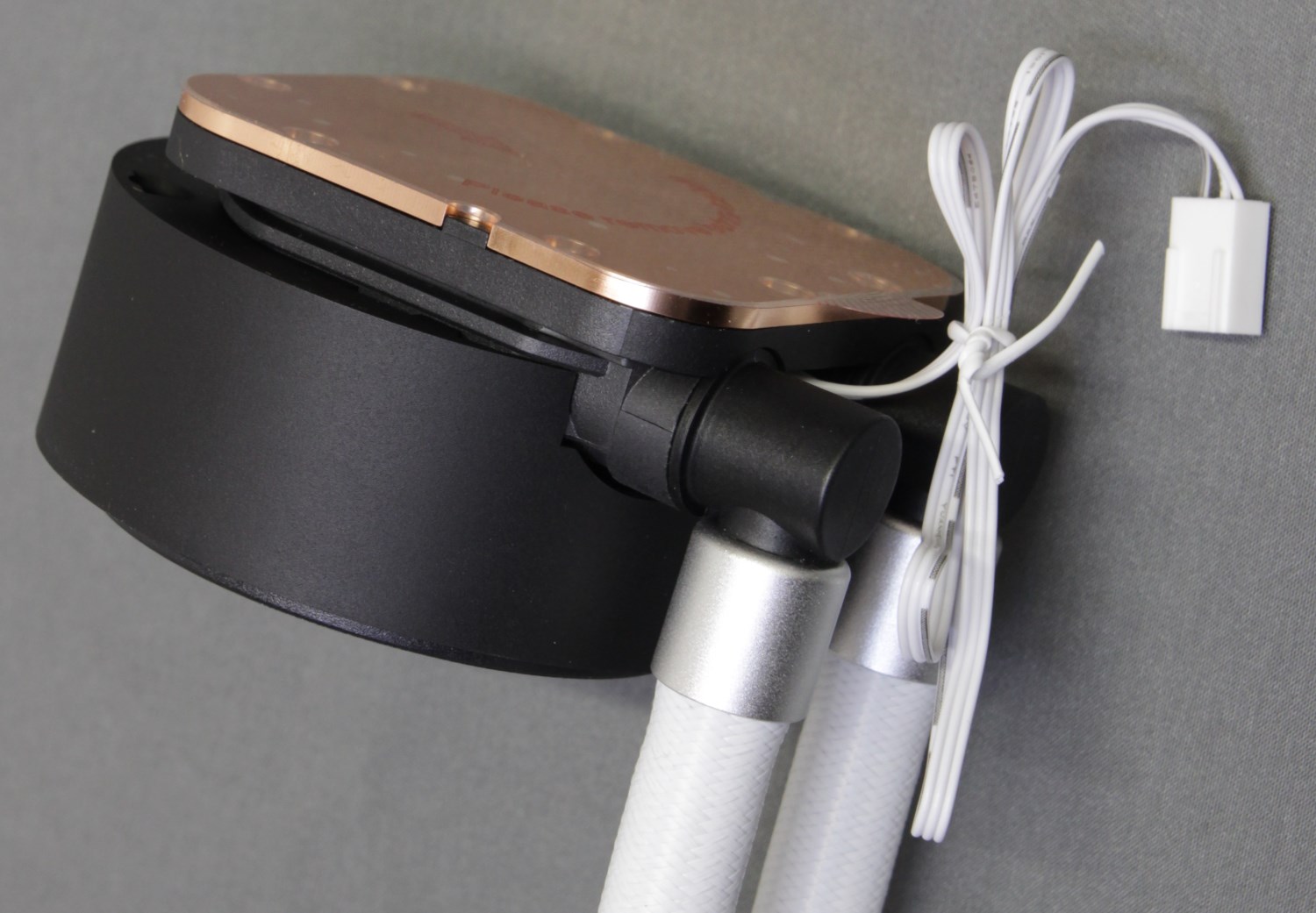

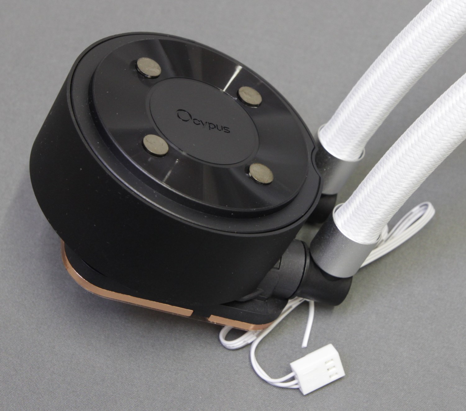

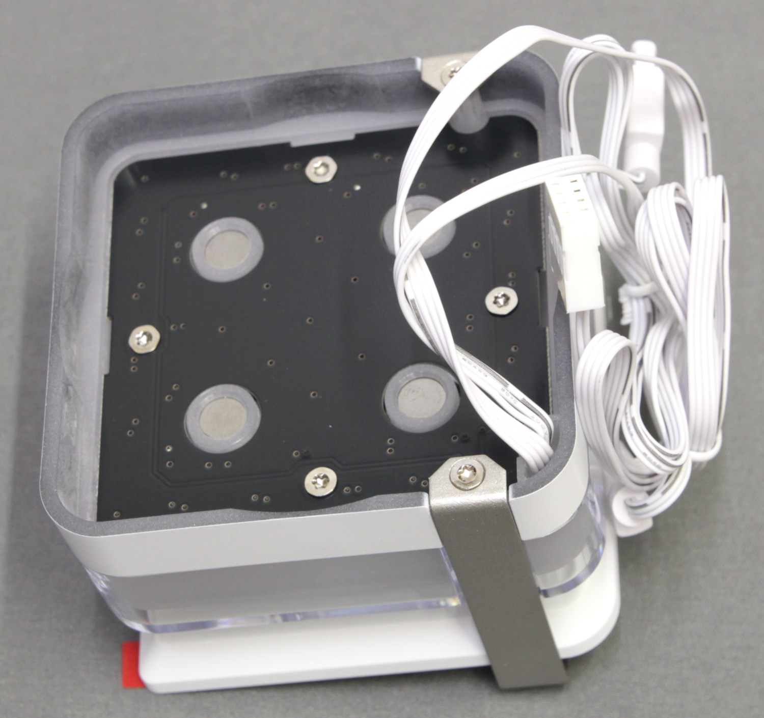

А вот у помпы его нет. Водоблок объединён в корпус с помпой, что является классическим решением. Снаружи находится пластиковый кожух в форме цилиндра, а сверху находится логотип и четыре маленьких пятачка под магниты, на которых фиксируется съёмная часть с экраном.

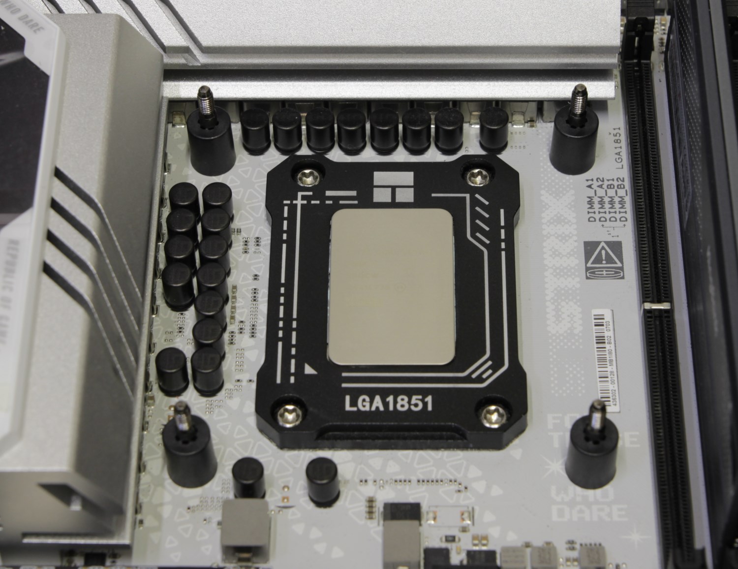

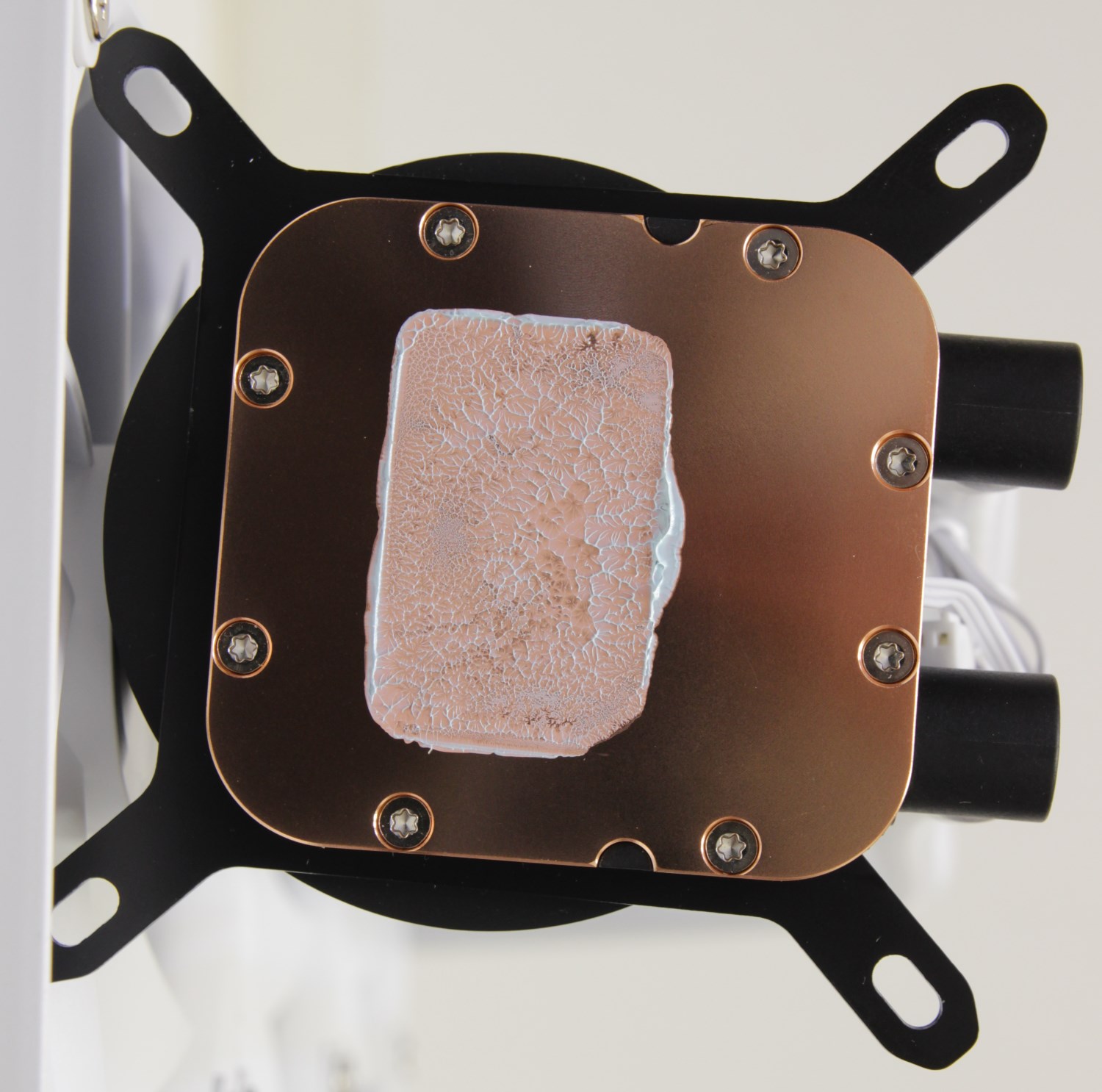

Конструкция разборная и со стороны основания можно заметить винты крепления. Изначально поверхность контакта с тепло-распределительной крышкой процессора заклеена плёнкой. Перед установкой её обязательно нужно снять, иначе показатели температуры улетят в космос.
Термоинтерфейс нужно наносить самостоятельно. Для этого в комплекте есть маленький шприц с пастой. На нём нет никаких маркировок, а по виду чем-то напоминает популярную GD900. Монтажную рамку для определённой платформы также нужно устанавливать самостоятельно. Она просто задвигается по направляющим и фиксируется на выступах маленькими пазами.
После тестирования проверяем отпечаток.
В данном случае он отличный, что говорит о хорошем прижиме и ровном основании и то, что есть какое-то смещение относительно центра.

Далее достаточно лишь установить бэкплейт, поставить пластиковые адаптеры, установить водоблок и закрутить гайки с пружинами сверху. Вся процедура не занимает много времени и даже специальный инструмент практически не нужен. Только крестообразная отвёртка.

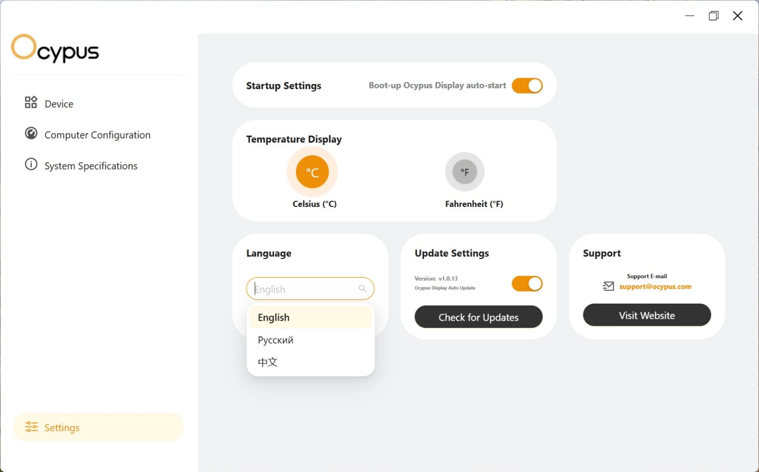

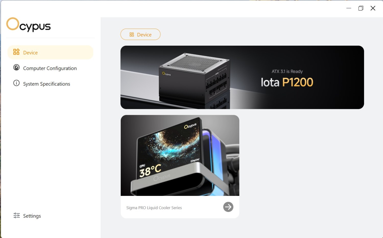

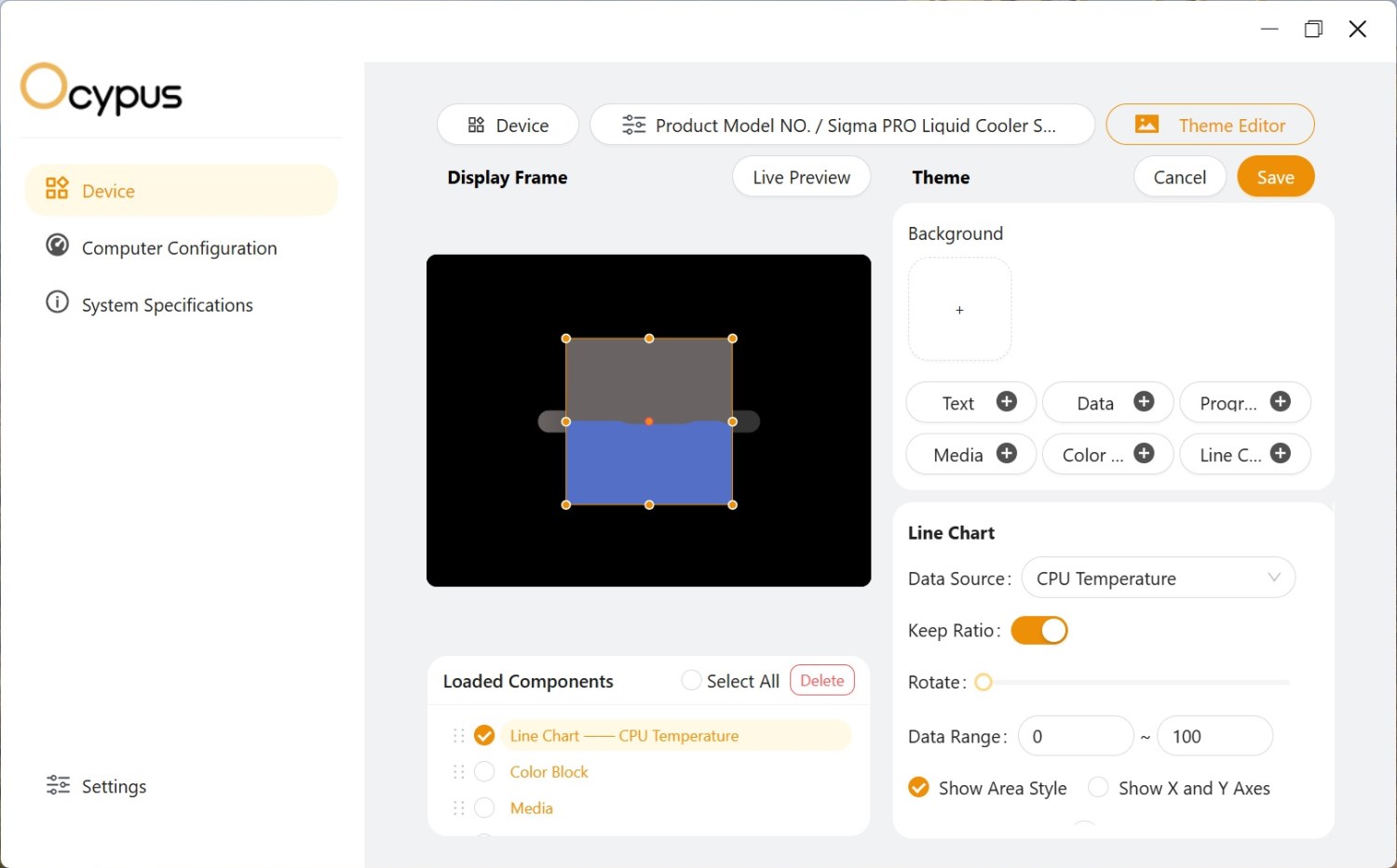

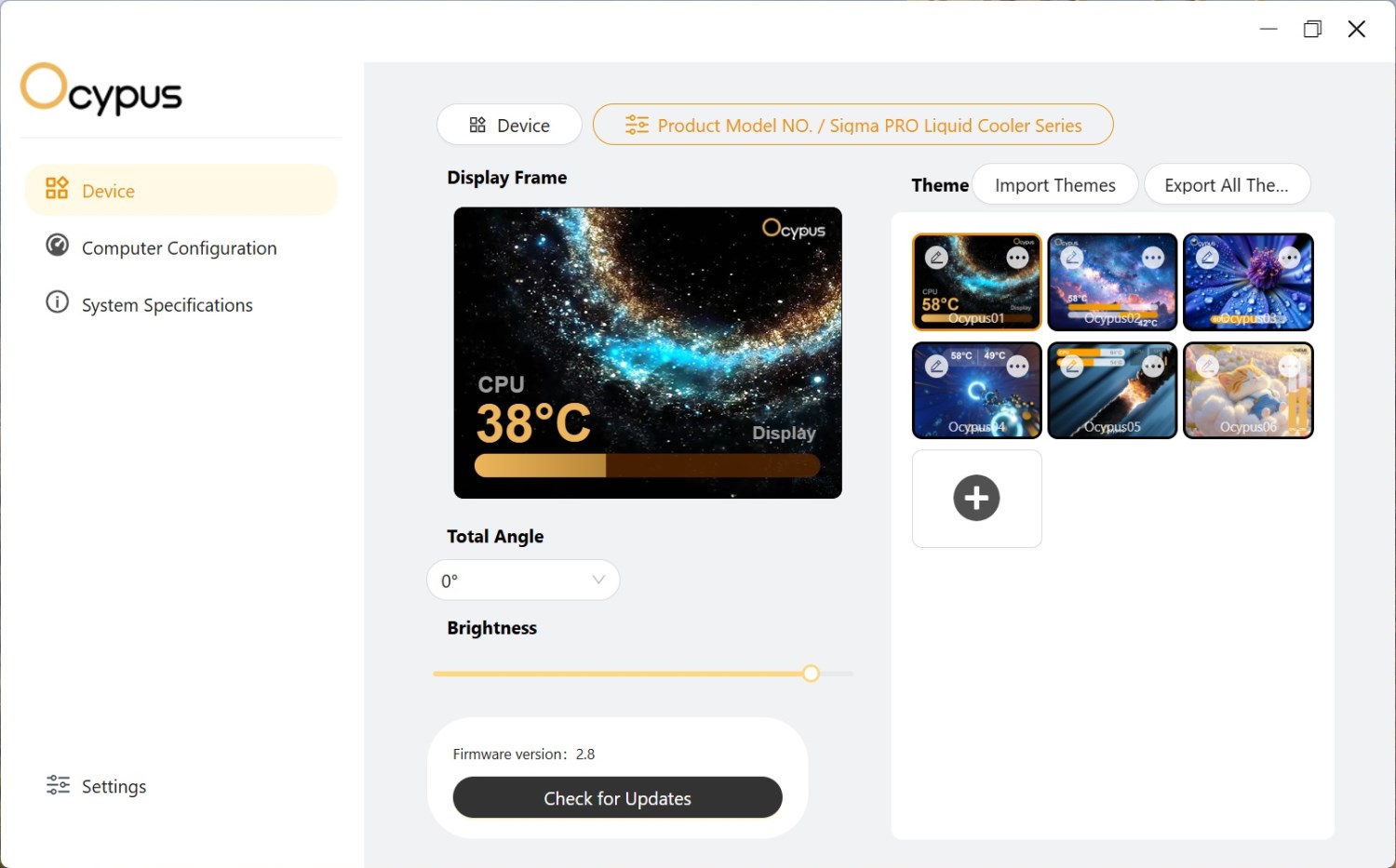

Далее уже для полноценной работы экрана необходимо установить фирменное приложение, которое можно скачать с сайта производителя. После этого можно запустить его и настроить отображаемую информацию на свой вкус.
В данном случае экран не появляется в системе, как второй монитор и внешний вид рабочего стола там не отображается. Сперва нужно выбрать устройство, чтобы перейти к настройкам.

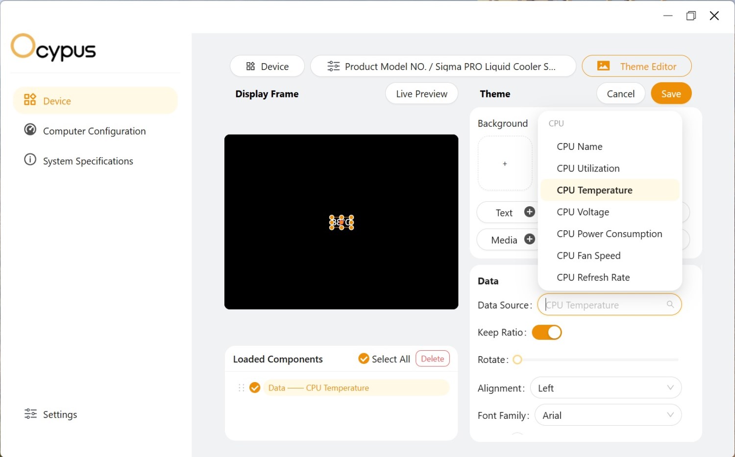

Здесь появляется картинка с текущим изображением экрана, а справа от него есть несколько базовых вариантов, на которые можно заменить текущий стиль. Если вы хотите сами всё настроить вручную, то для этого существует свой конструктор.
Можно менять фон, добавлять надписи, выводить информацию с нескольких различных датчиков в цифровом или графическом виде. В этом редакторе можно создать свою собственную тему, а затем сохранить её. Можно также взять за основу штатные шаблоны и внести какие-то изменения в них.
На удивление, здесь достаточно большой и продвинутый инструментарий. Потому, что можно менять шрифты и цвет надписей, а также графиков и полей за ними.
