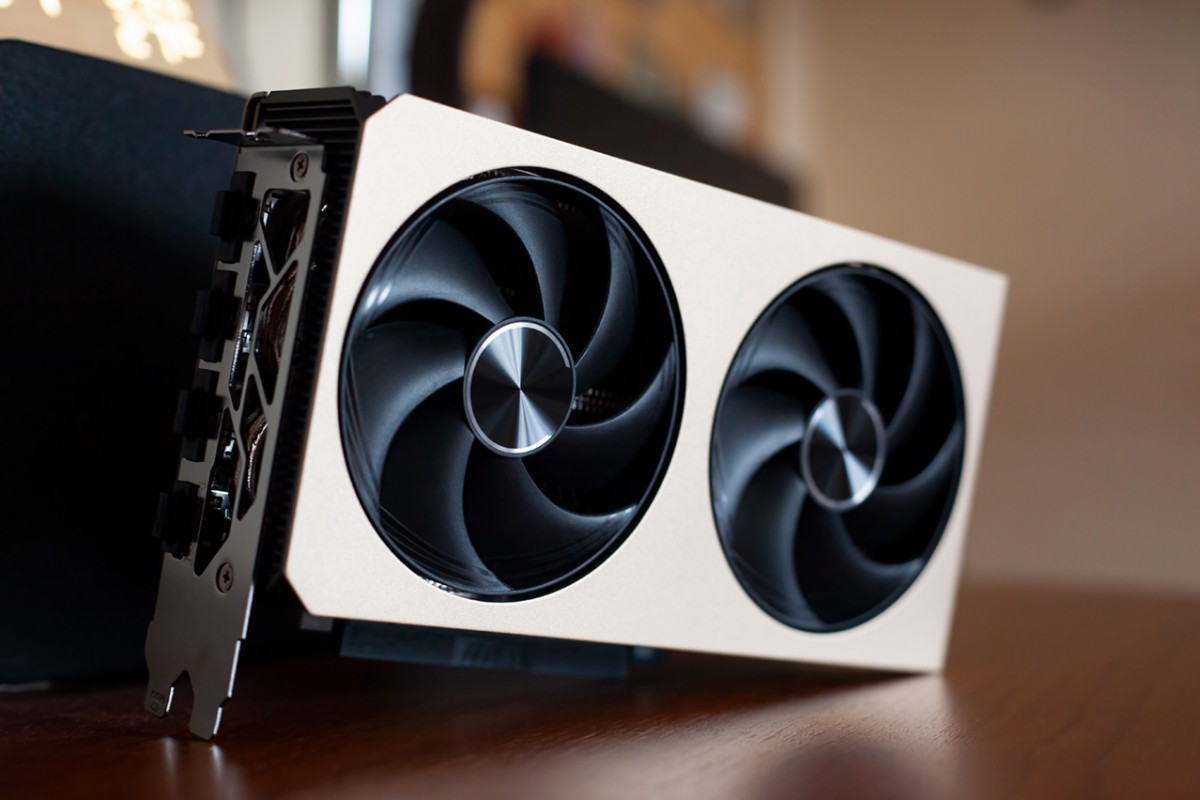

Детальный разбор и сравнение производительности RTX 5060 Ti 8ГБ и 16ГБ
