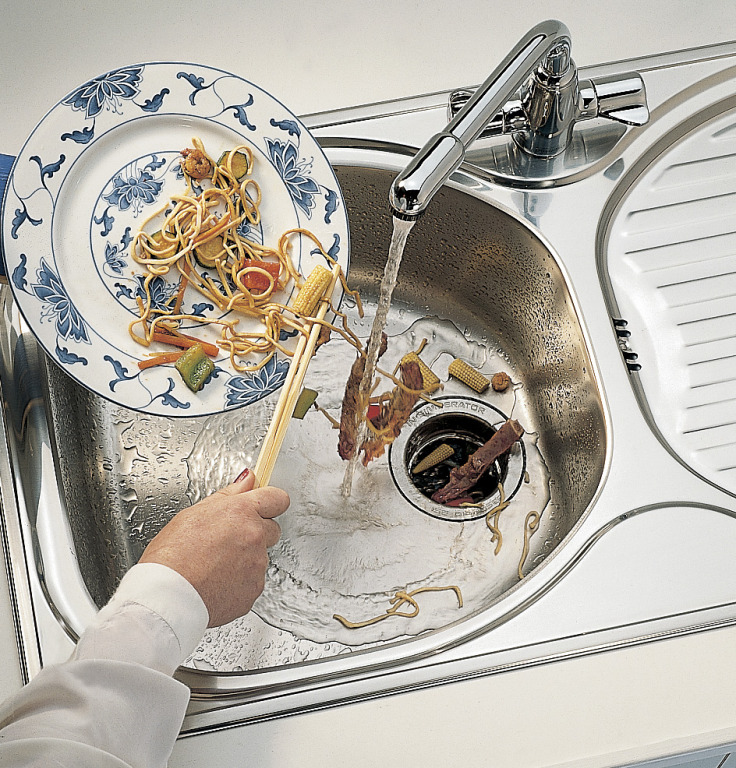

Измельчитель решает эту проблему. Работает все очень просто. Обязательно включаем холодную воду. Заталкиваем в отверстие отходы, например апельсиновые корки. Включаем кнопку, и все перемалывается в мелкую суспензию за каких-то 15 секунд. Измельчение выполняется без применения ножей и лезвий, отходы попадают на металлический диск, вращающийся со скоростью почти 1500 оборотов в минуту.
Резиновая защита-накладка помогает от брызг, но она не задерживает ложки и вилки. Столовые приборы могут провалиться в диспоузер, тогда он может выйти из строя. Нужно следить за этим. Измельчителю по плечу пищевые отходы: банановая кожура, яичная скорлупа, любые овощи и фрукты с косточками, рыба с костями, мясо, бумажные салфетки — все это можно утилизировать. Также можно измельчать куриные, свиные и говяжьи кости небольших размеров. Производители диспоузеров даже рекомендуют их перемалывать для лучшей очистки измельчающей камеры.
