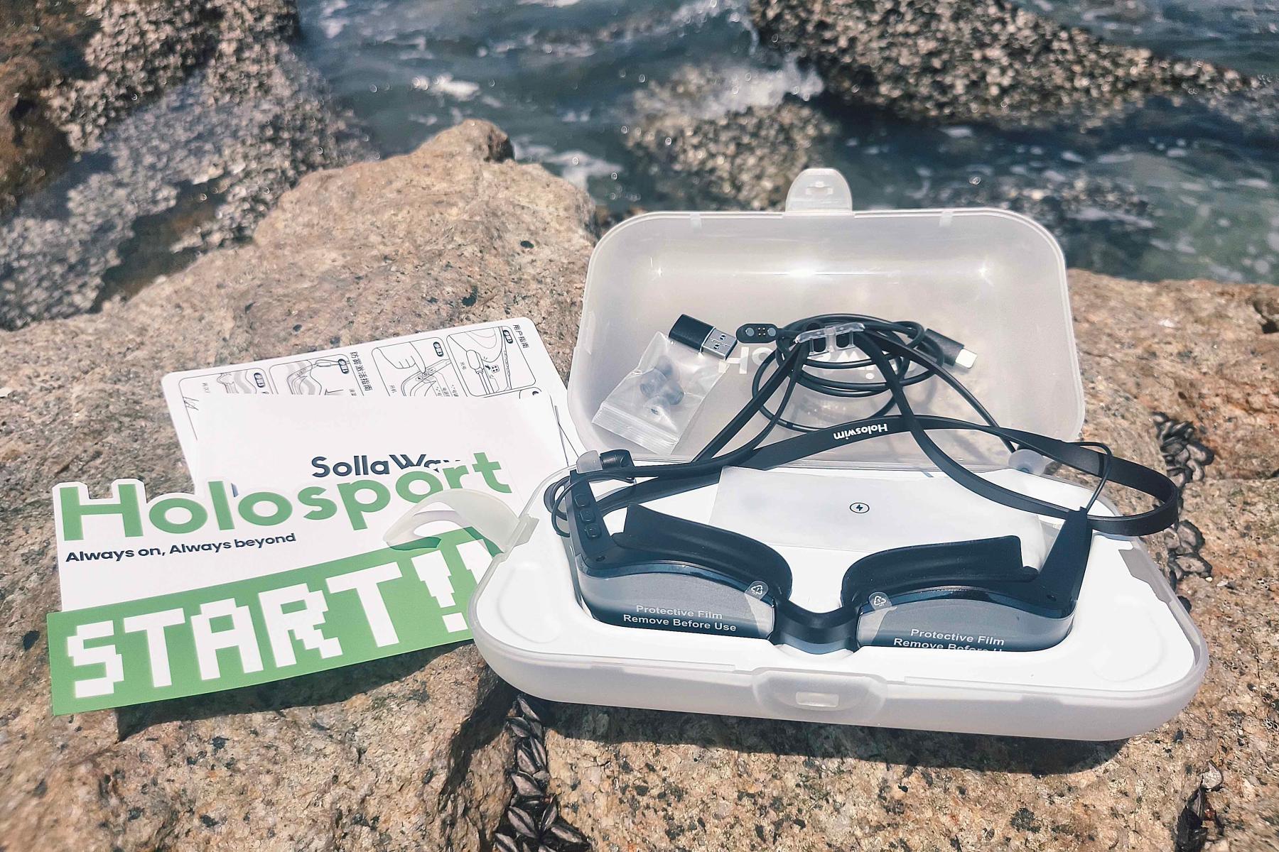

Помимо самих Solla Wave, пользователь также получает жесткий пластиковый кейс с перфорацией для стока воды и крючком для подвешивания в раздевалке, в котором найдется место не только для очков, но и плавок, шапочки и зажима для носа – то есть всей плавательной экипировки. Дополнительно в комплекте идет метровый зарядный кабель с магнитным коннектором и штекером Type-C, переходник с Type-C на Type-A, две пары сменных амбушюр размерами S и L, мультиязычная инструкция, краткий гайд по использованию, а также карточка с видеоинструкцией и контактами разработчиков. Упаковано все это в картонную коробку с ярким принтом.

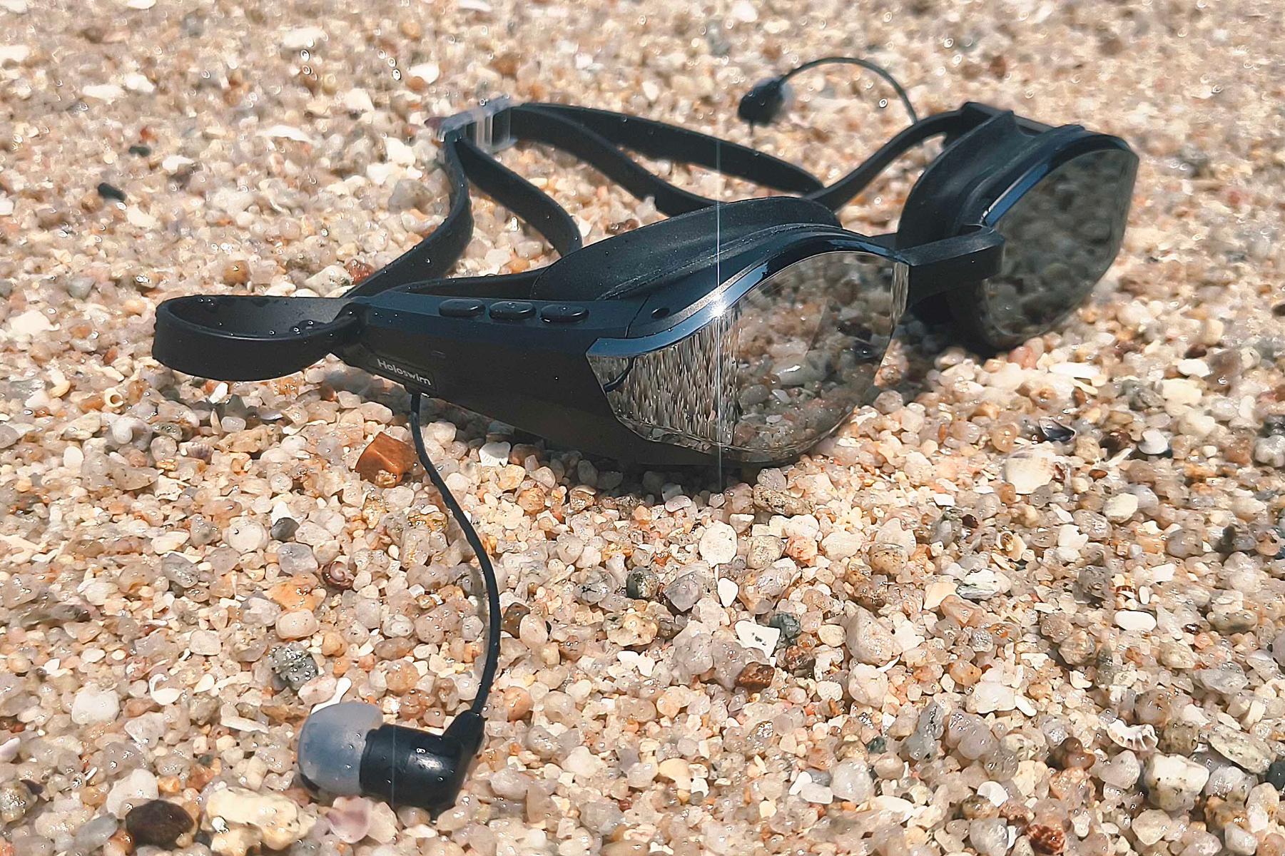

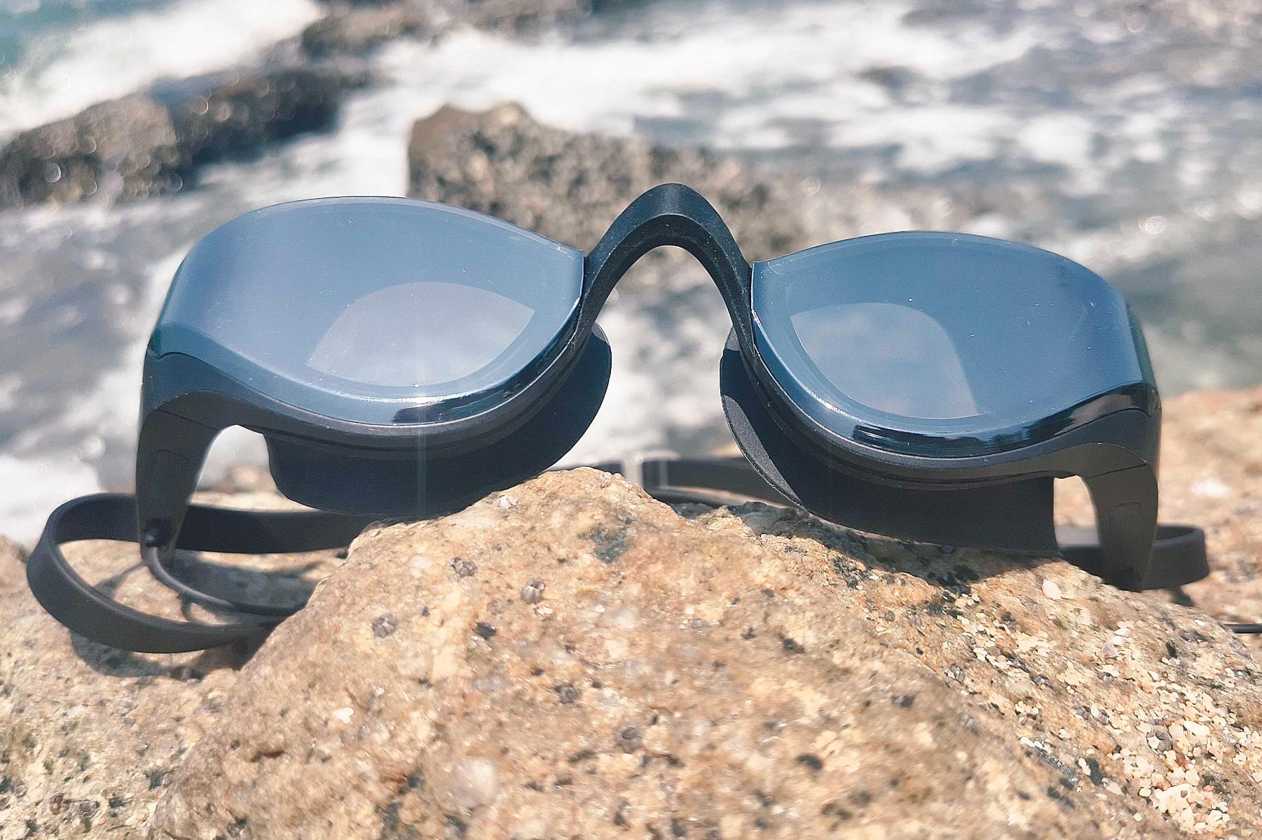

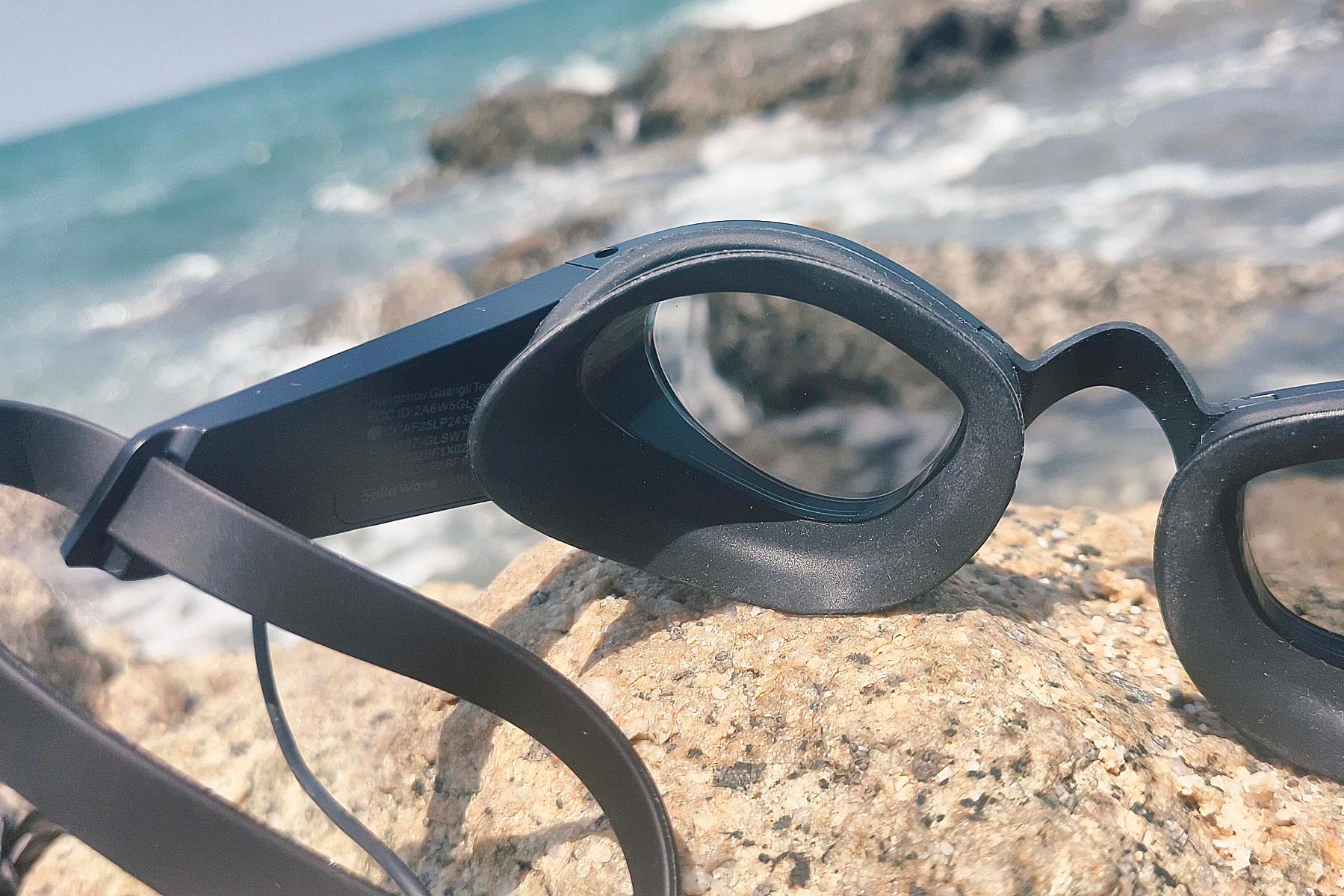

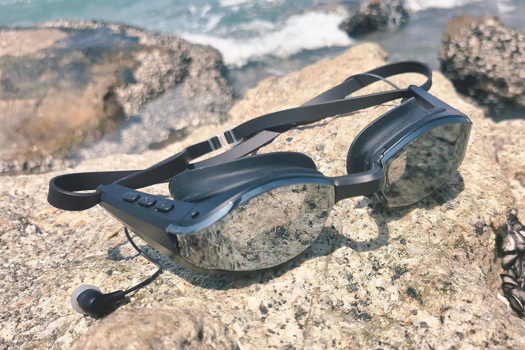

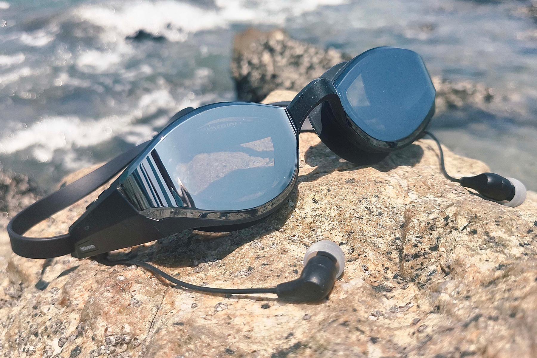

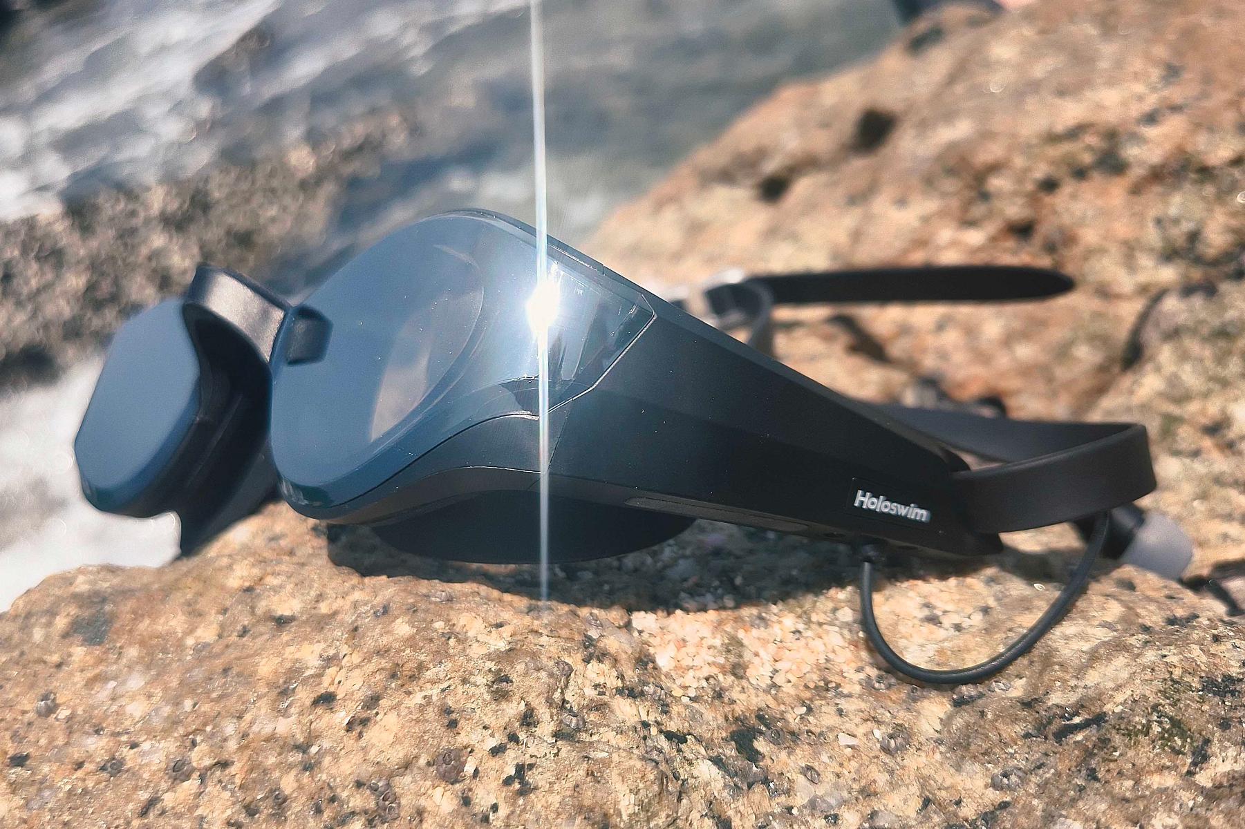

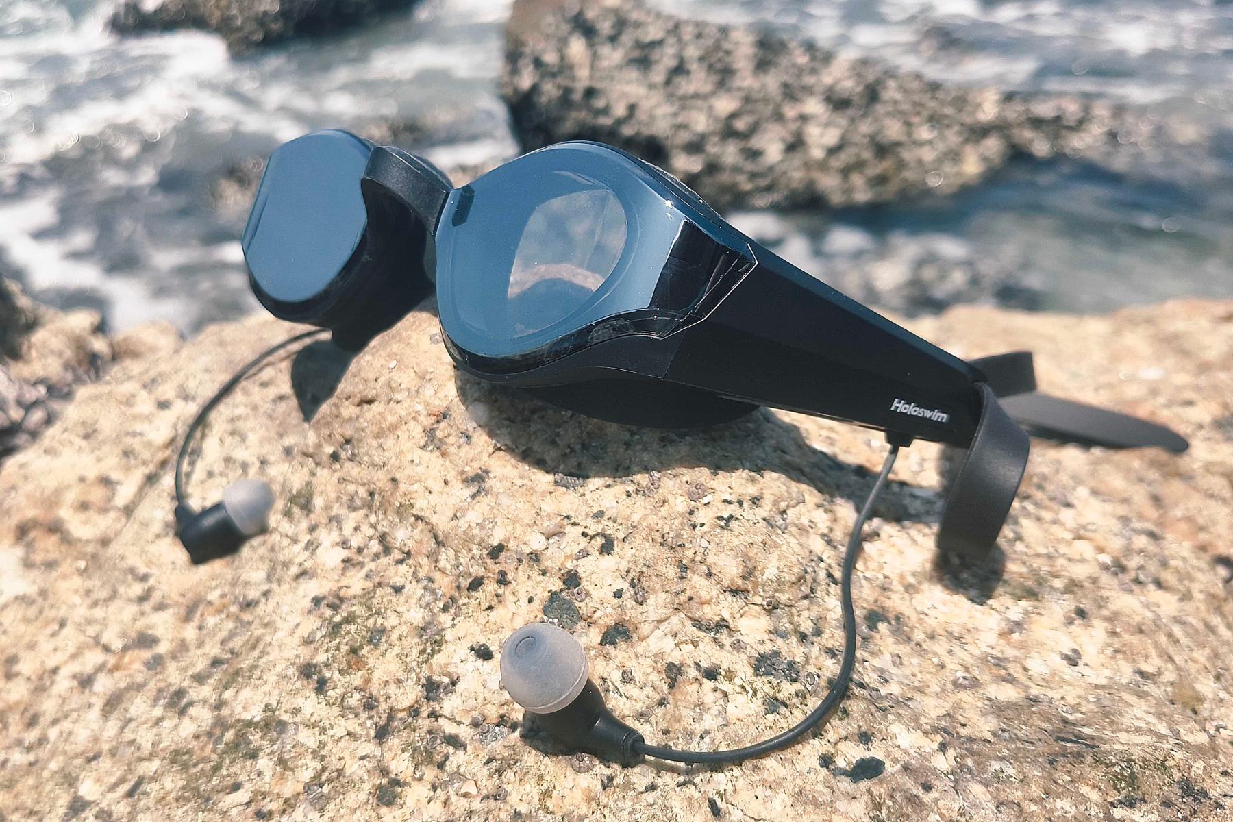

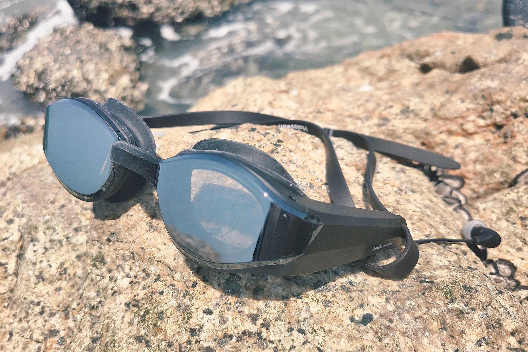

В отличие от моделей Holoswim с проекционным экраном, Solla Wave имеют более обтекаемую и даже немного футуристическую форму за счет панорамных изогнутых линз и длинных «крыльев» с боков. На голове они выглядят словно спортивные солнцезащитные очки.

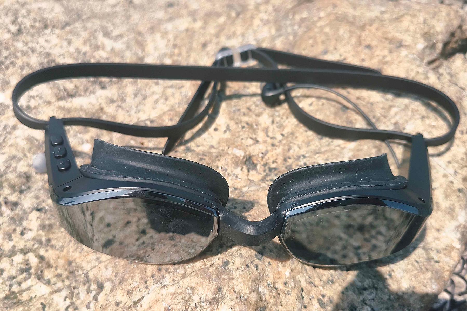

Линзы выполнены из прозрачного немного затемненного полимера, с внешней стороны которого – устойчивый к царапинам зеркальный слой, а с внутренней – покрытие Ultra-Nano, предотвращающее запотевание. Последнее необходимо перед каждым использованием активировать, смочив водой и протерев мягкой тканью. Оно протестировано в лаборатории TÜV Rheinland (той самой, что выдает сертификаты смартфонам), а разработчик заверяет, что покрытие не сотрется даже после 10 000 использований.
Также присутствует и антибликовый слой, благодаря которому можно плавать в открытой воде, не беспокоясь об ослеплении солнцем. Соединяет линзы перемычка с прорезиненным покрытием, которая за счет своей формы и податливости подойдет практически к любой форме носа.

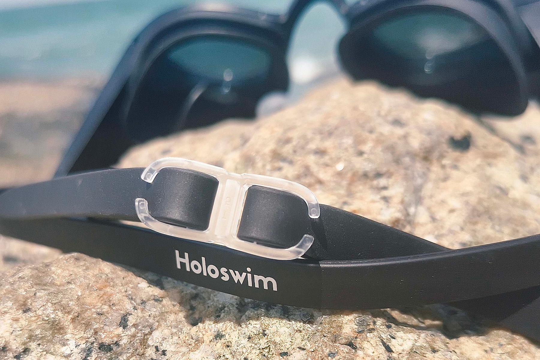

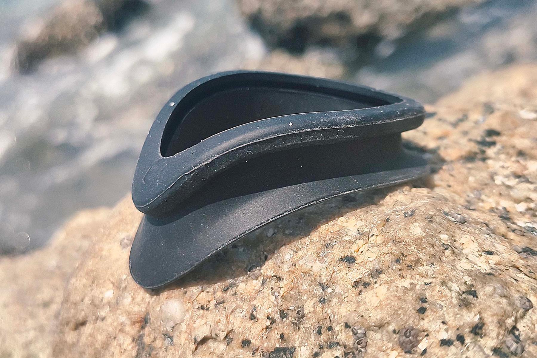

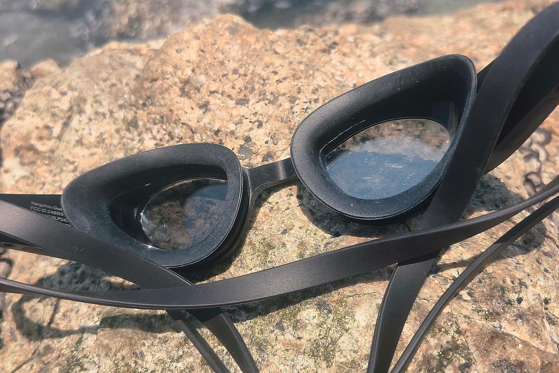

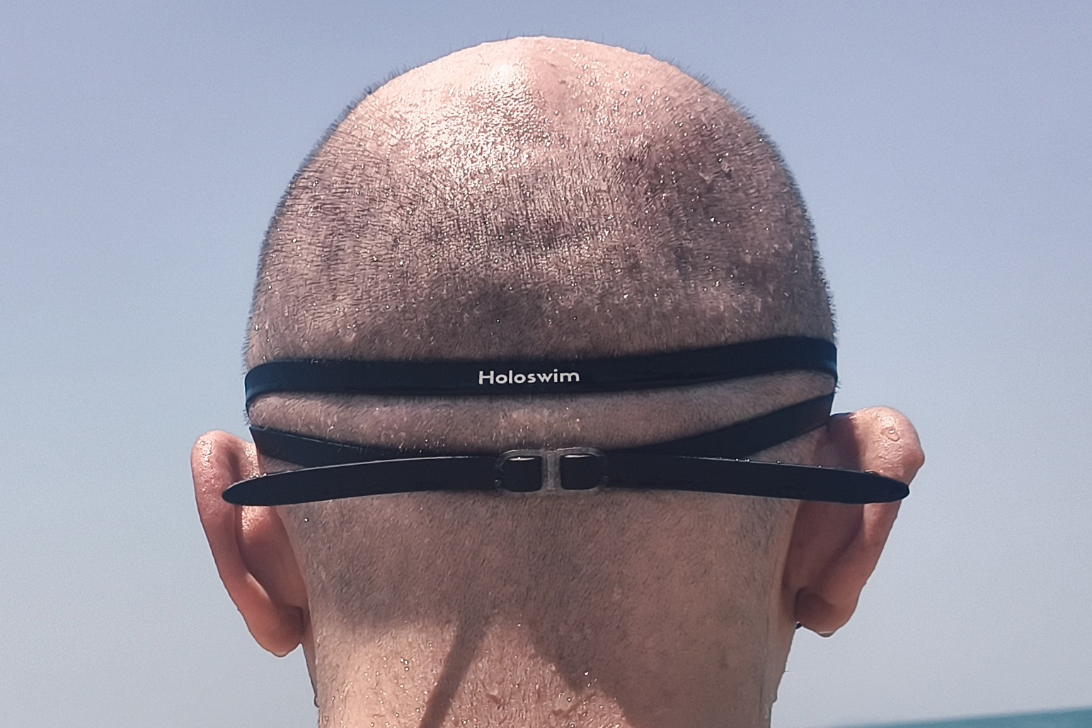

Как в большинстве профессиональных решений, на голове очки фиксируются двойным резиновым ремешком шириной 9 мм. Длину можно регулировать при помощи небольшого двойного замочка сзади. Съемные наглазники изготовлены из черного силикона и обладают эффектом присоски, поэтому сильно затягивать ремешок на голове необходимости нет. Очки равномерно прилегают к лицу, не создавая избыточного давления.

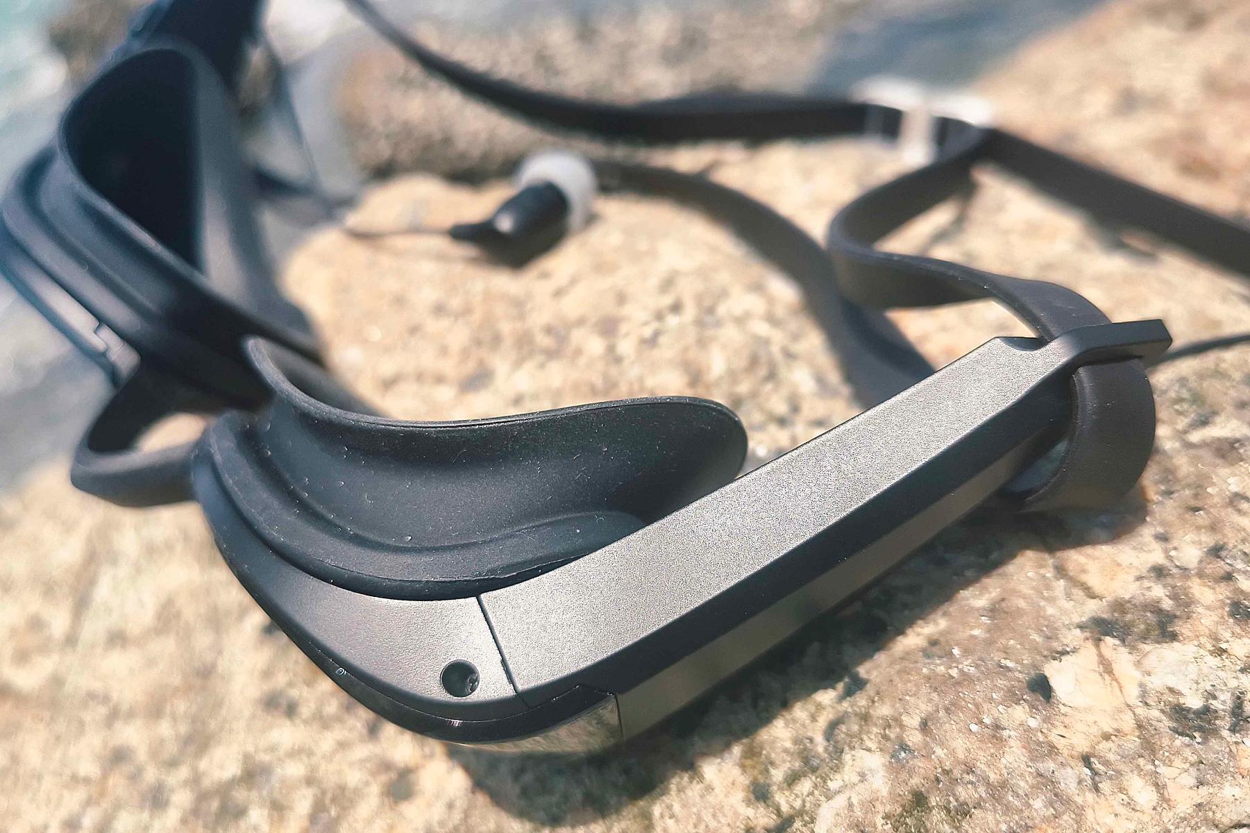

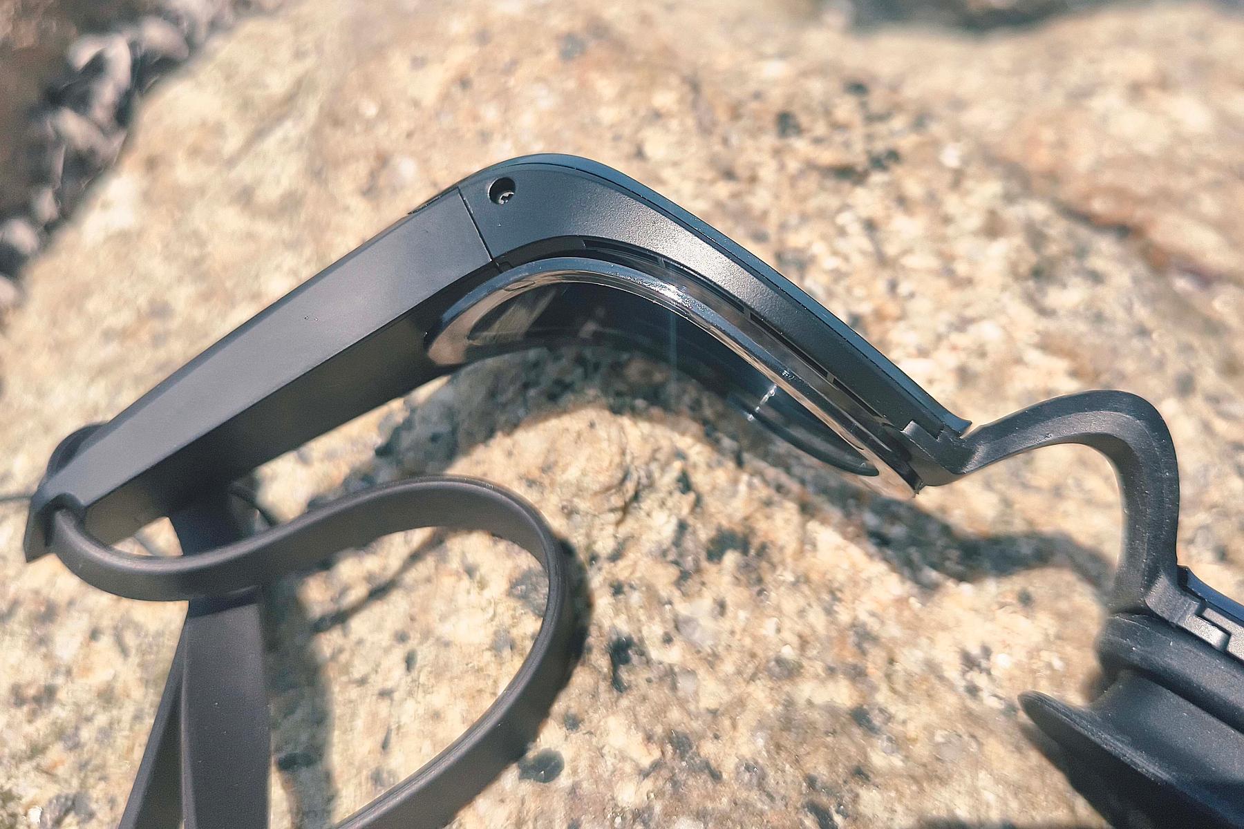

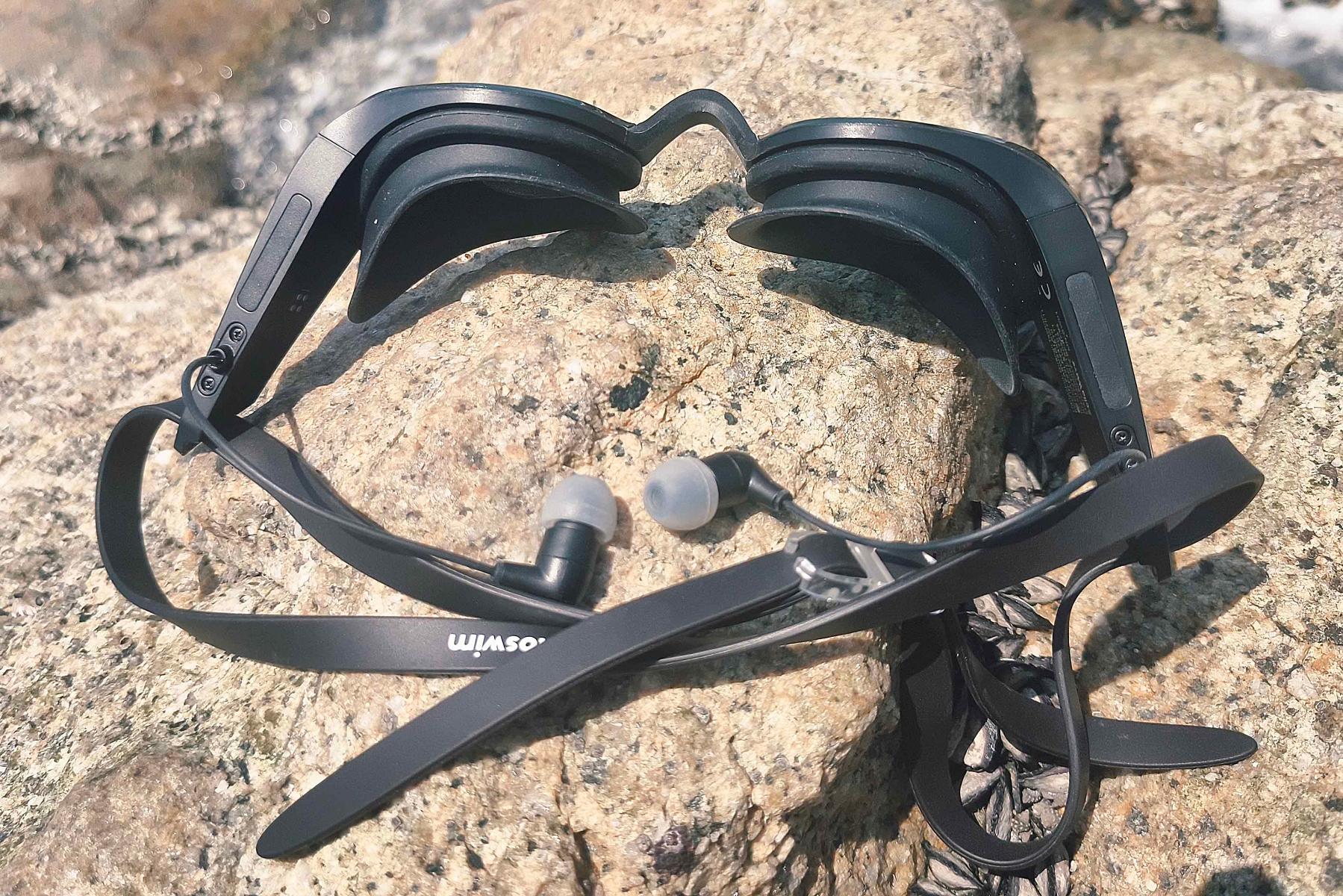

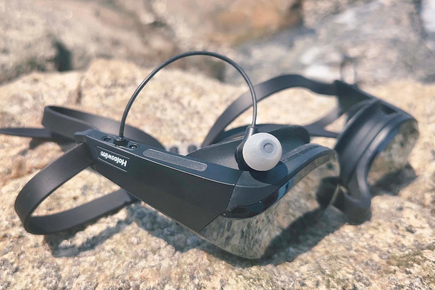

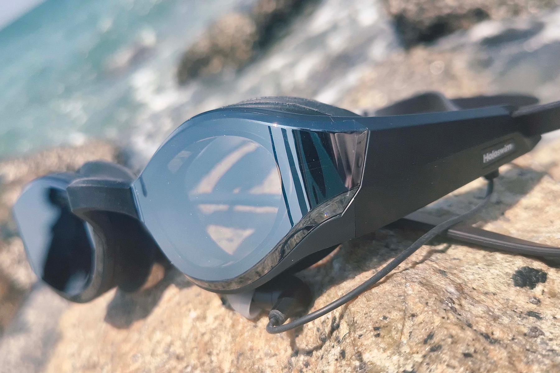

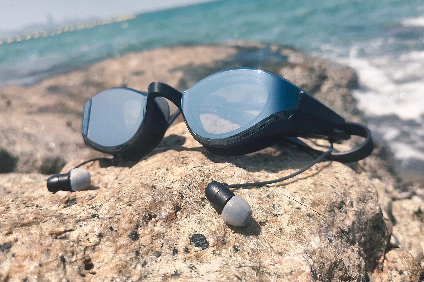

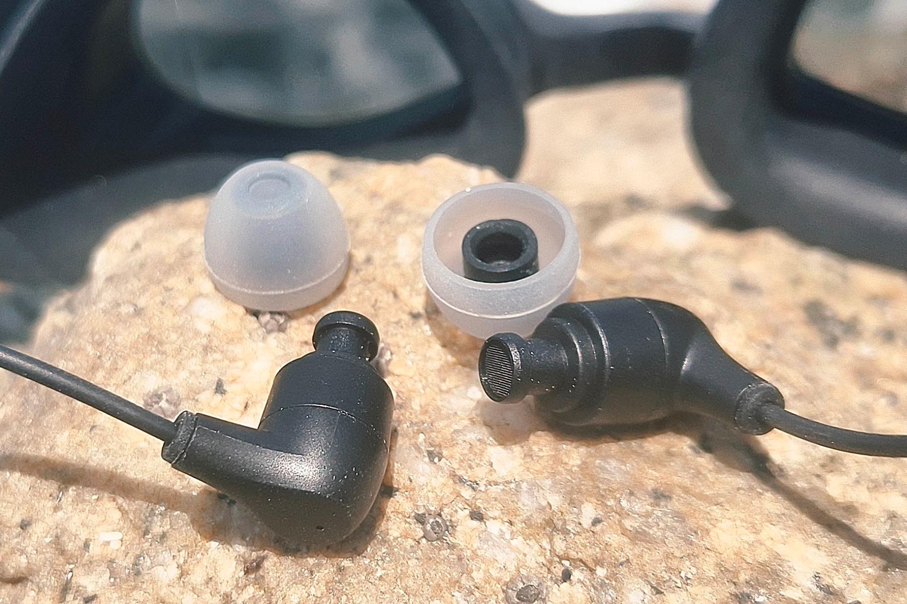

Снизу от «крыльев» на тоненьких стебельках длиной 90 мм крепятся миниатюрные внутриканальные наушники. Первое впечатление – такие оборвутся после первого же использования. На практике – после двух месяцев использования, включающего ныряние с тумбы, с ними ничего не случилось. Кроме того, конструкция позволяет их относительно легко заменить – требуется открутить пару винтиков.
Съемные амбушюры выполнены из упругого прозрачного силикона и не имеют отверстий по центру, что требуется для обеспечения гидроизоляции. Из слухового канала при плаванье они не выпадают, выполняя роль берушей. На звуководе держатся крепко за счет широкого бортика.

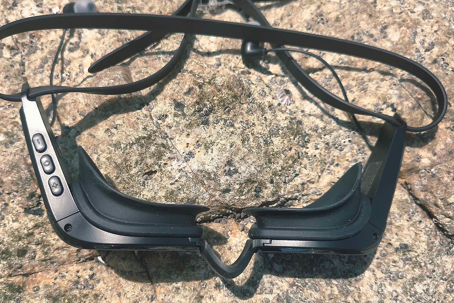

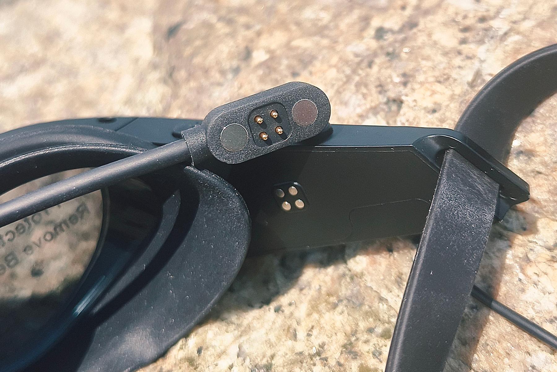

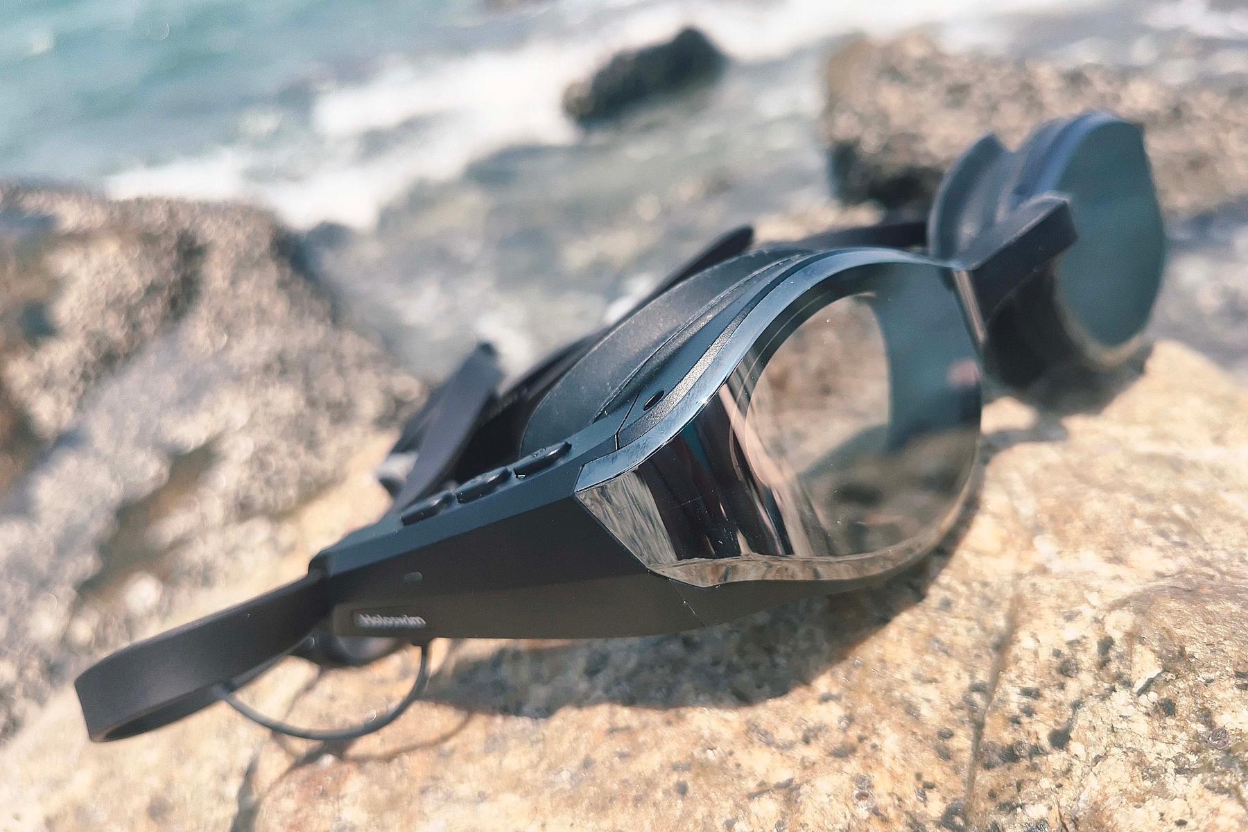

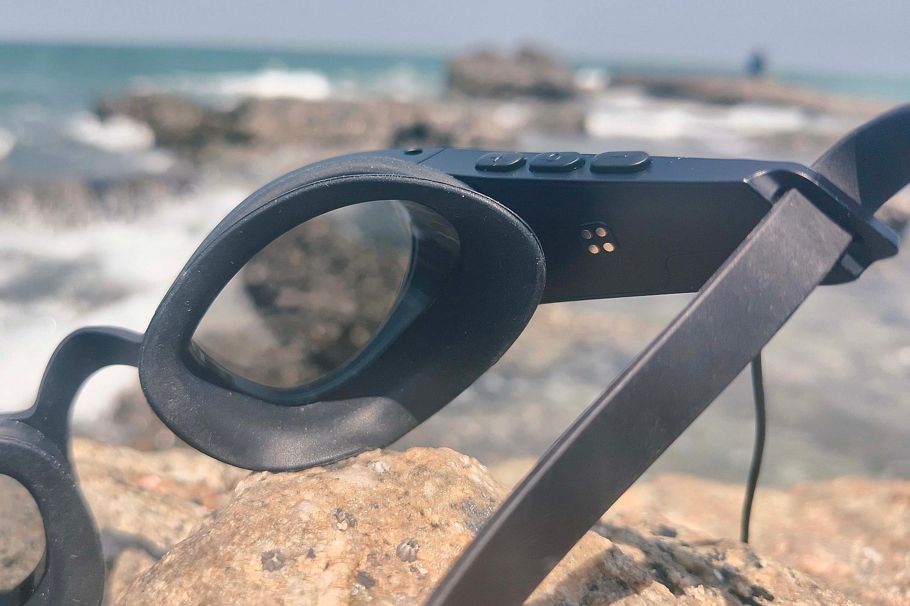

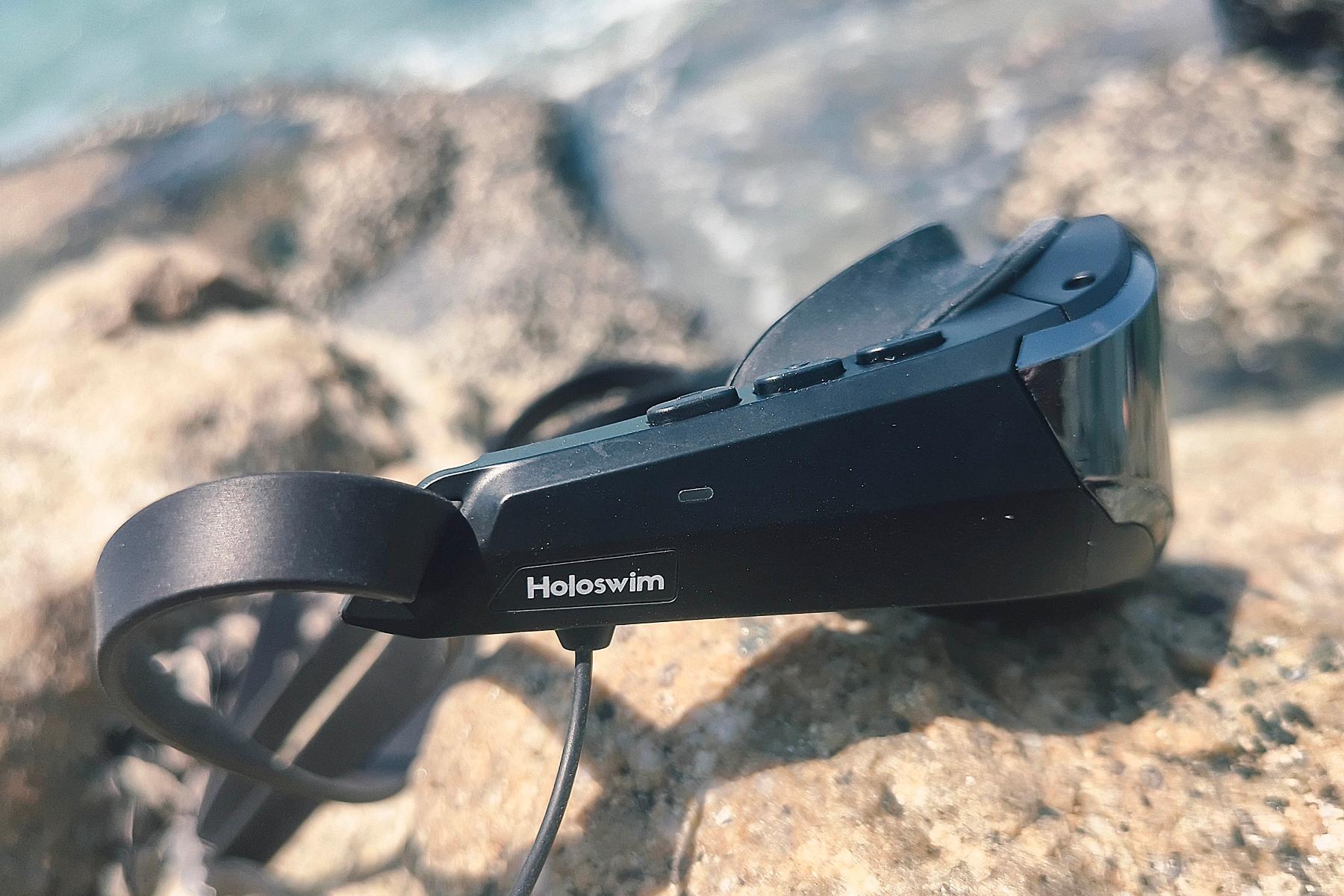

Сверху на правом «крыле» расположены три пластиковые кнопки с коротким упругим ходом и тактильной маркировкой. Проблем с доступом к ним под водой нет. Рядом на внутренней поверхности находятся четыре магнитных контакта, а на внешней – светодиодный индикатор.
Корпус очков, защищенный по стандарту IP68, выполнен из матового пластика. Сборка качественная, все швы аккуратные, небольшой скрип заметен в месте крепления переносицы. Весят очки 80 грамм, что немного выше традиционных моделей, но при эксплуатации это не вызывает дискомфорта.

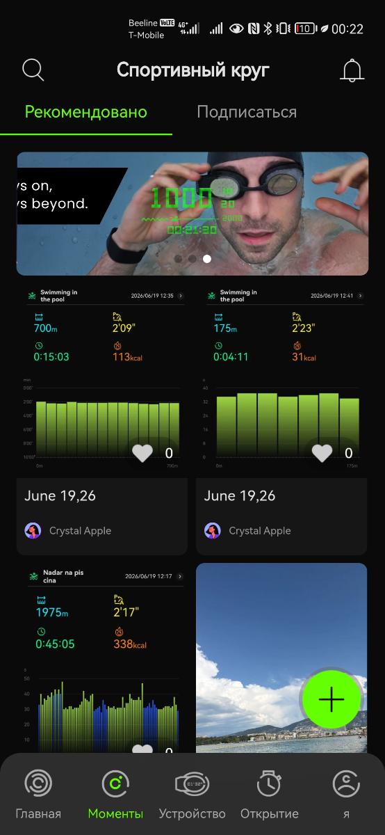

Solla Wave работает в связке с фирменным приложением Holosport, подключаясь к телефону по Bluetooth 5.3. Утилита удобная, но вот ее локализация оставляет желать лучшего.

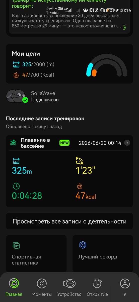

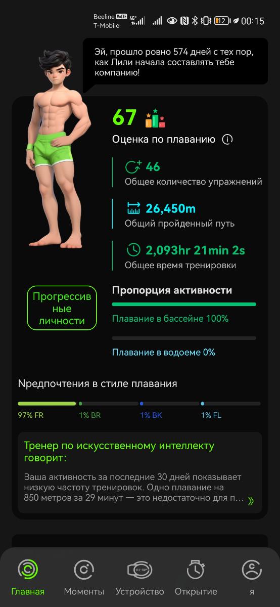

Главный экран встречает пользователя аватаром с общей статистикой, предпочтениями в стилях плавания и оценкой подготовленности.

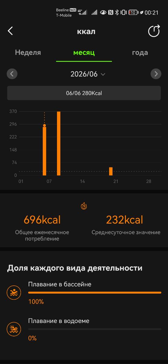

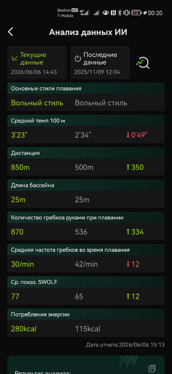

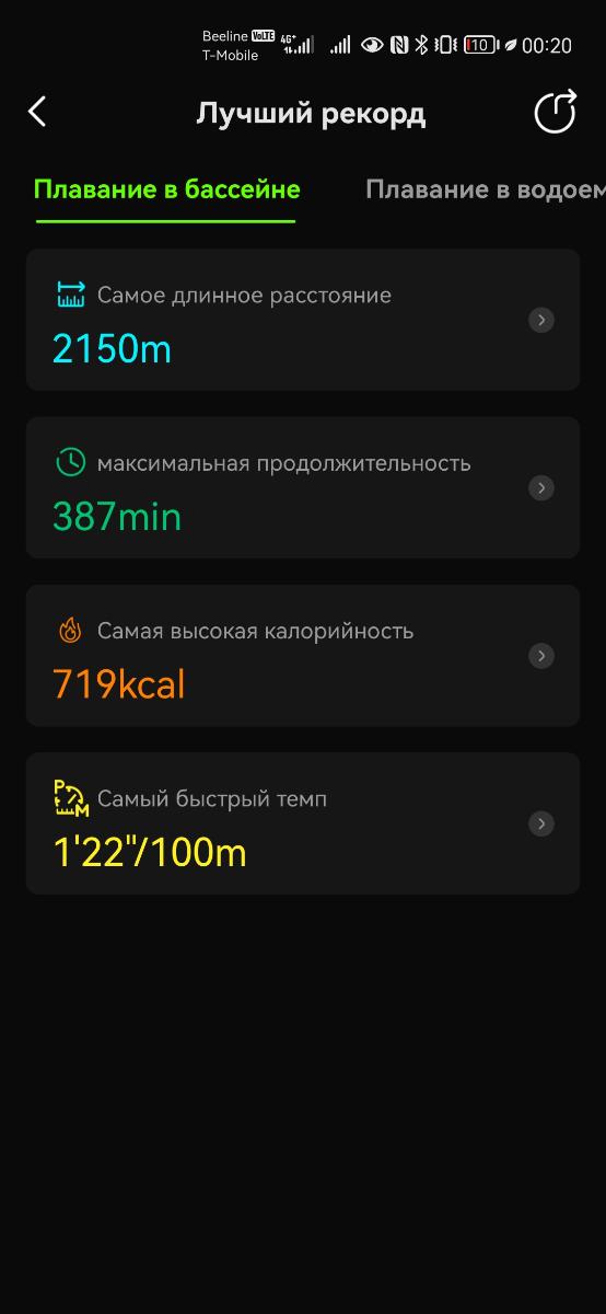

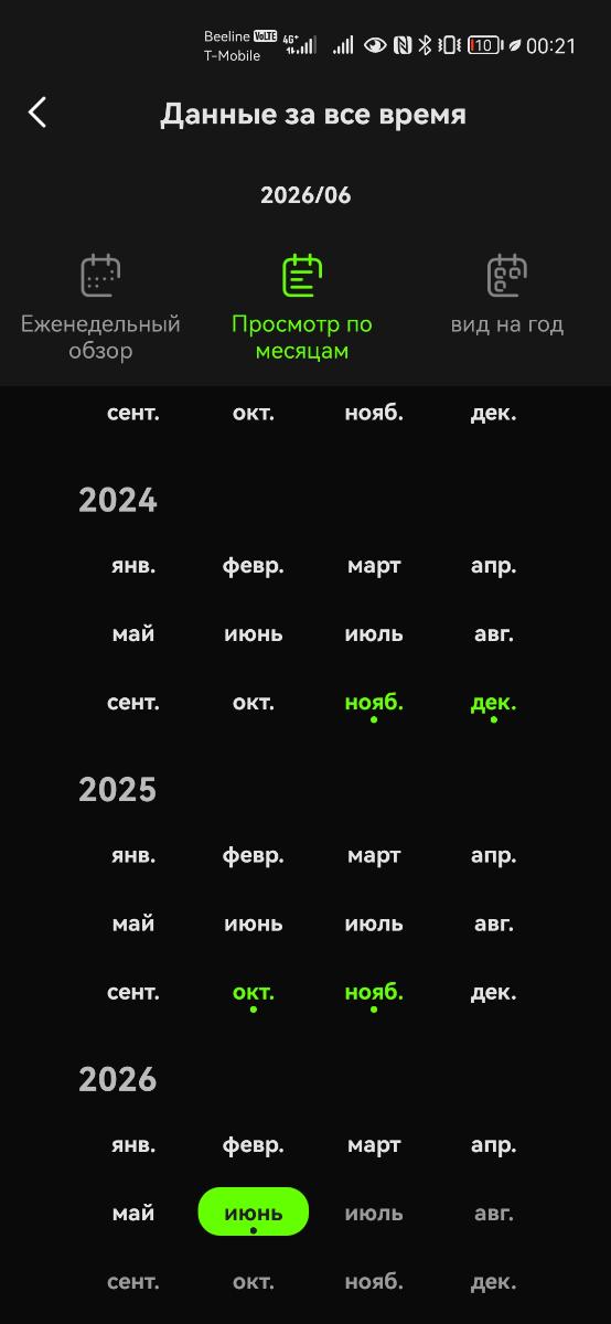

Ниже помещены несколько виджетов: рекомендации от ИИ-тренера, цели, рекорды, последнее занятие, список всех тренировок, расширенная статистика, длительность занятий и потраченные калории. В метриках есть возможность отсортировать данные по промежутку времени.

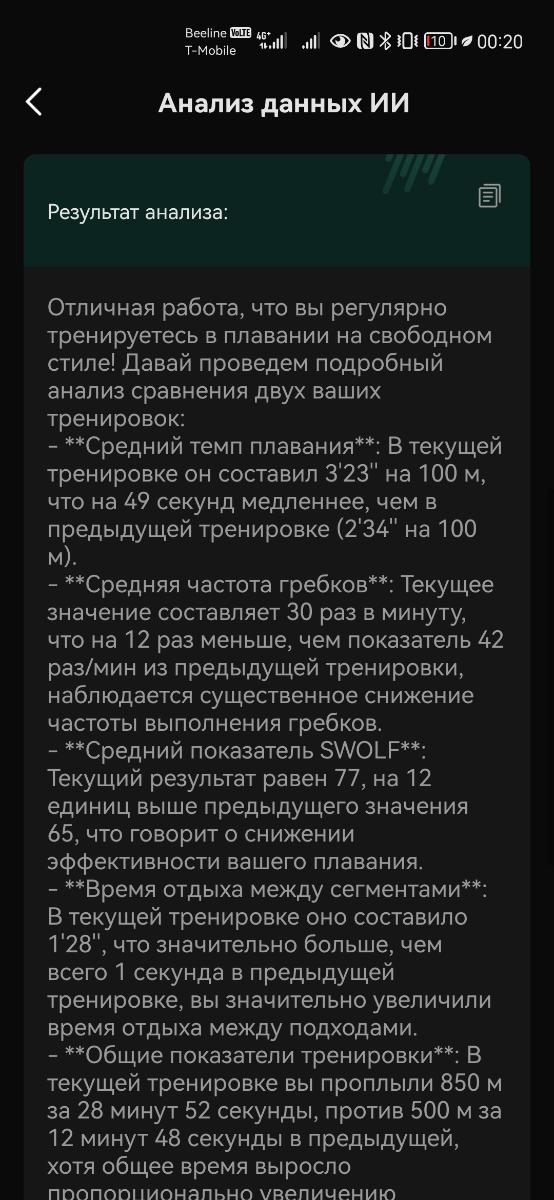

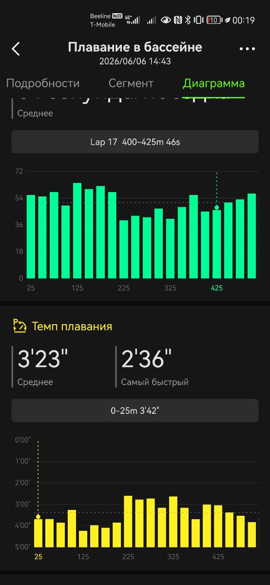

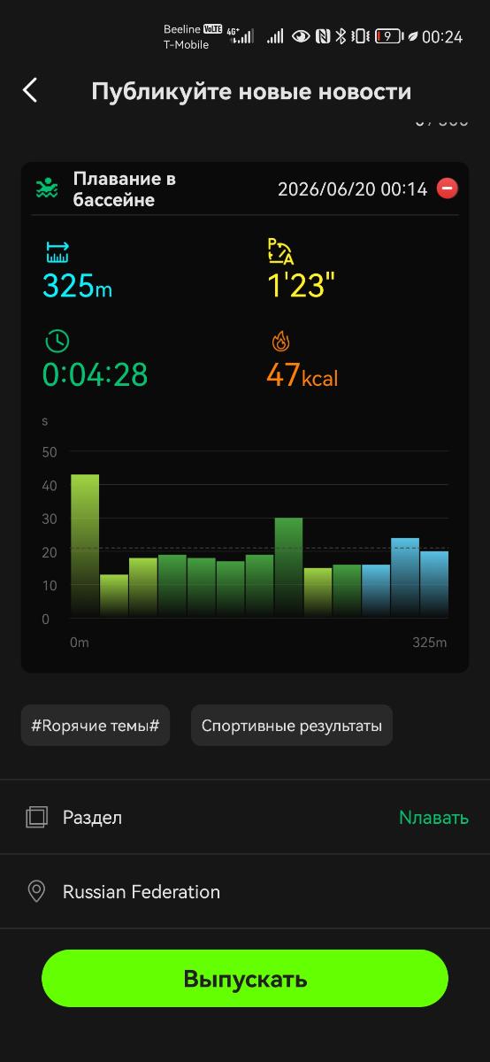

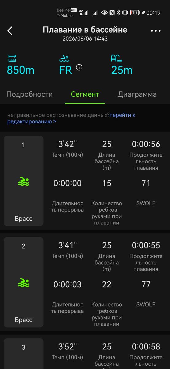

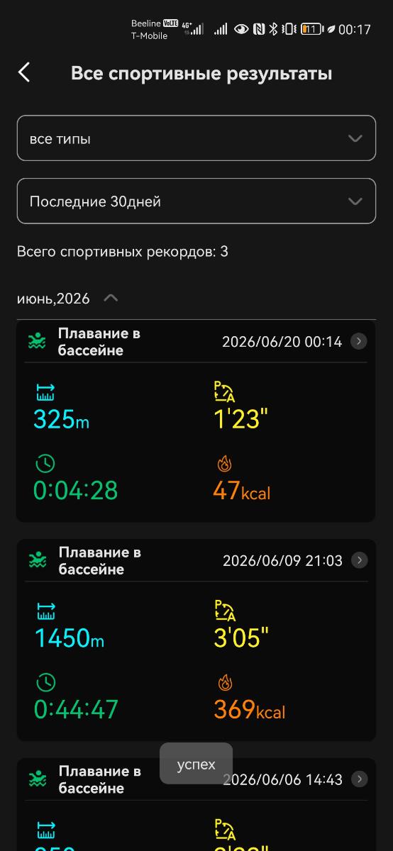

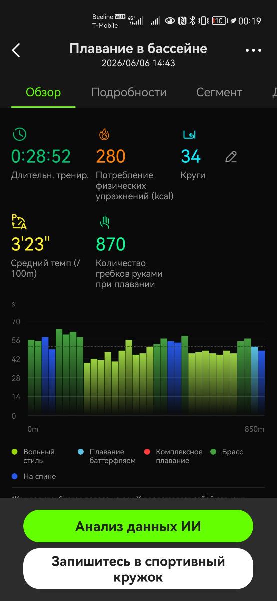

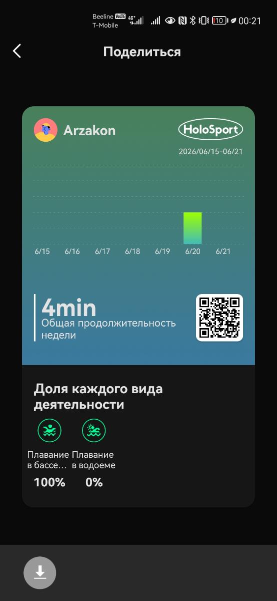

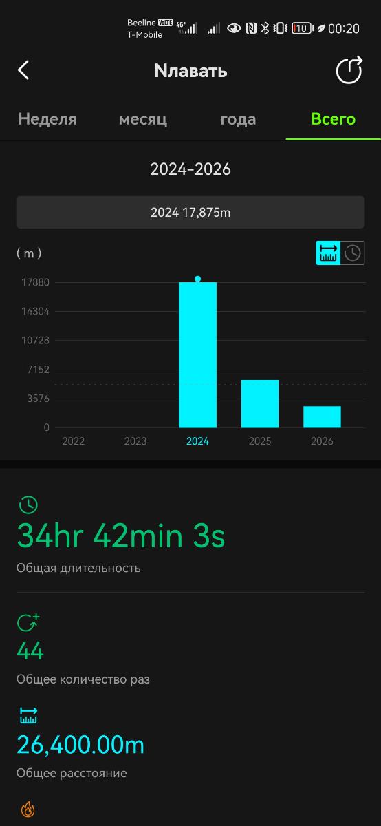

Информация о тренировках разделена на четыре экрана. «Обзор» выводит общие данные – количество бассейнов, сожженных калорий, гребков и баллов SWOLF, время тренировки, средний темп и диаграмму стилей. Тут же можно попросить ИИ-наставника проанализировать занятие (только если проплыли не менее 500 метров), а также поделиться своими результатами в местной соцсети (раздел «Моменты»).

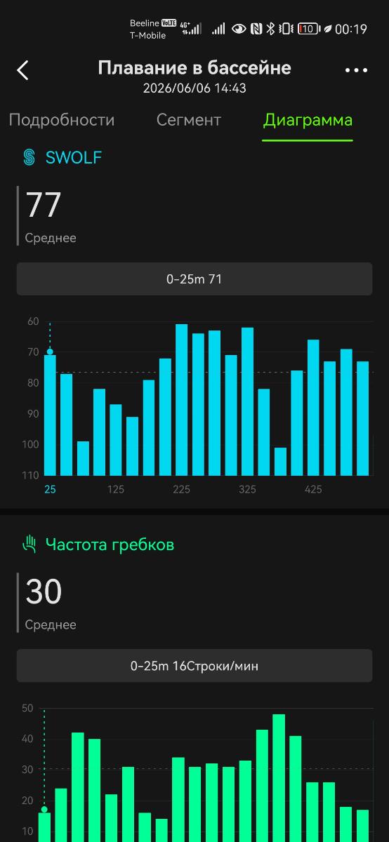

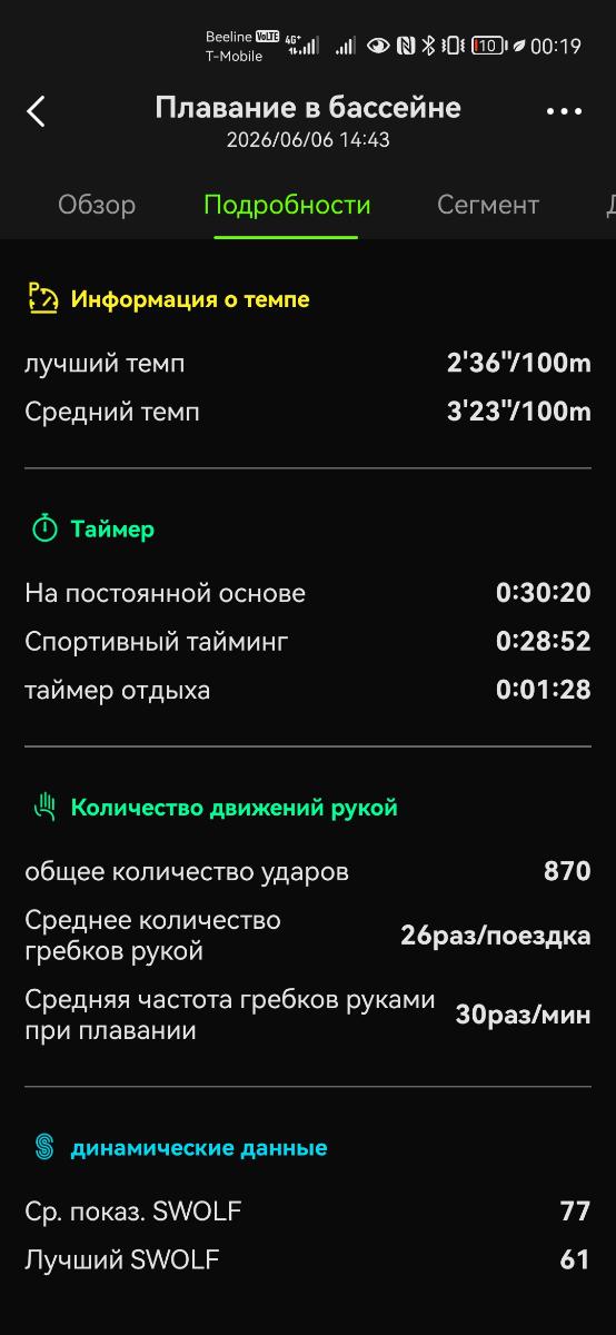

В «Подробностях» содержится информация о темпе, времени отдыха, средней частоте грибков и лучшем значении SWOLF. В «Сегменте» представлена разбивка по бассейнам, а в «Диаграмме» эти данные приведены в виде столбчатых графиков.

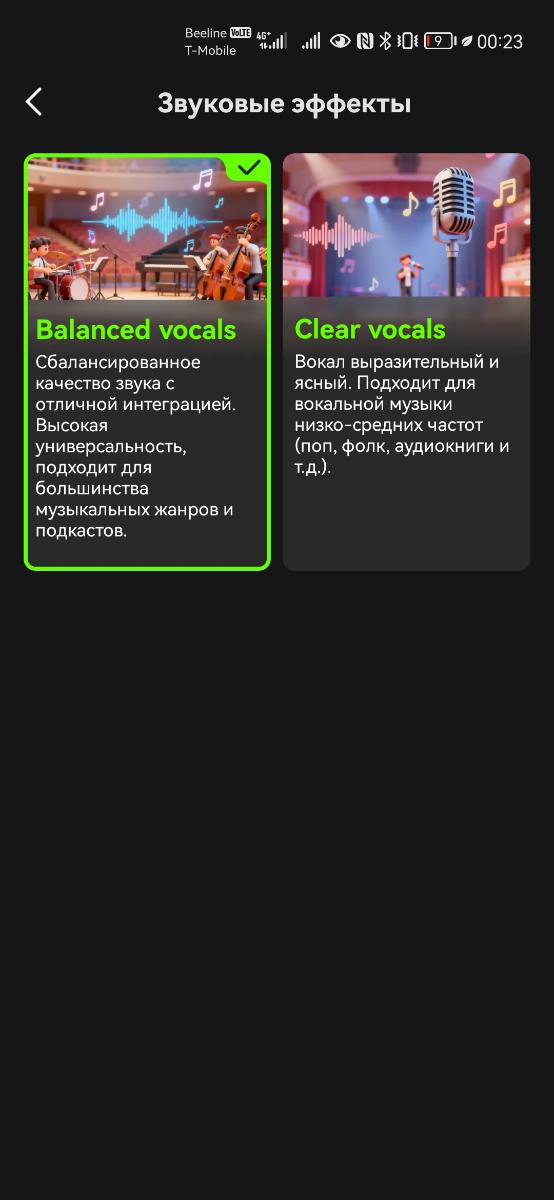

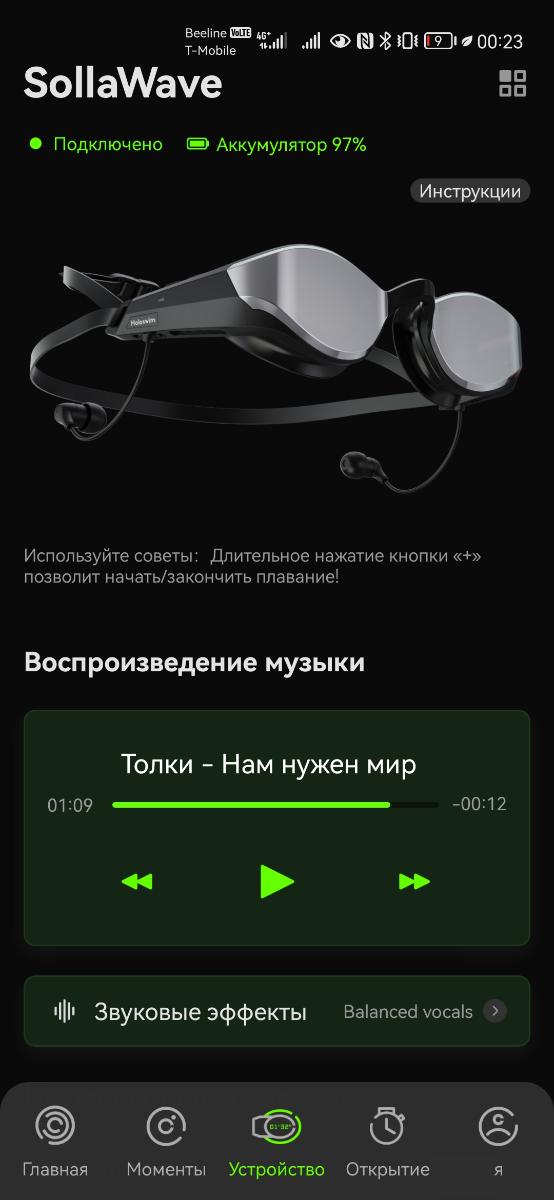

Раздел «Устройство» позволяет оценить заряд аккумулятора, управлять воспроизведением и выбрать пресет эквалайзера – сбалансированный или с выделением вокала.

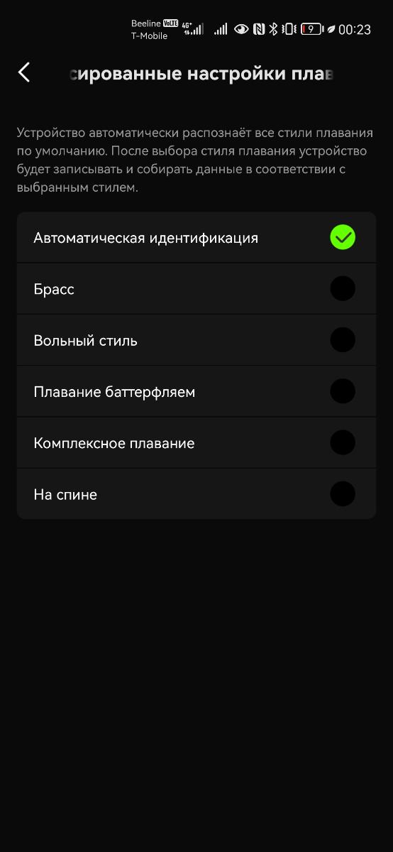

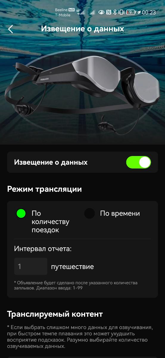

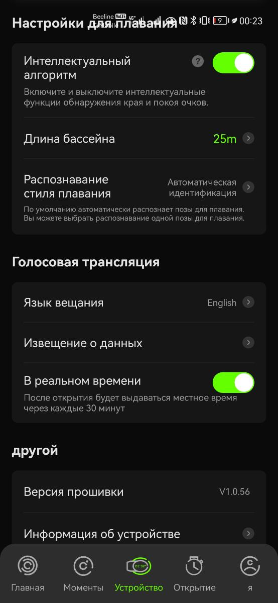

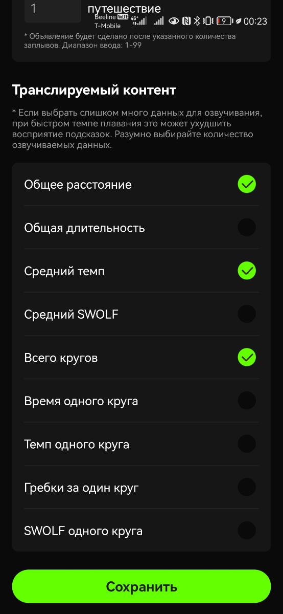

Можно активировать интеллектуальный алгоритм подсчета дорожек и распознавания стиля, выставить длину бассейна, настроить голосовые подсказки, отметив необходимые пункты: общее расстояние, длительность тренировки, средний темп, средний SWOLF, количество бассейнов, а также время, темп, гребки и SWOLF последней дорожки. Еще есть возможность информировать о текущем времени и выбрать язык – китайский или английский с китайским акцентом. Наконец, можно обновить прошивку.

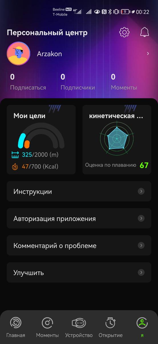

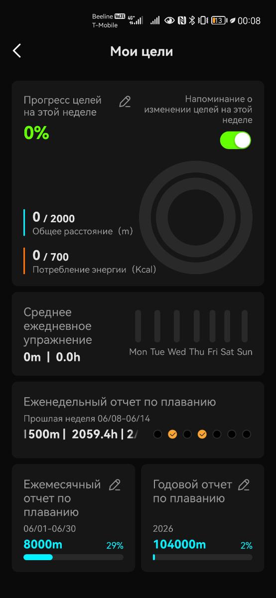

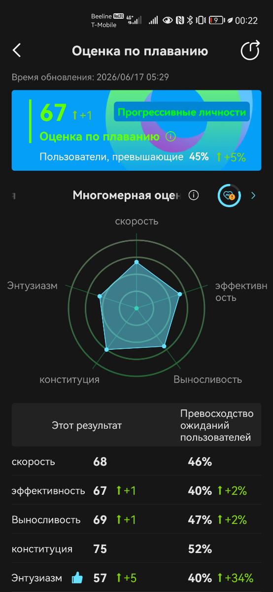

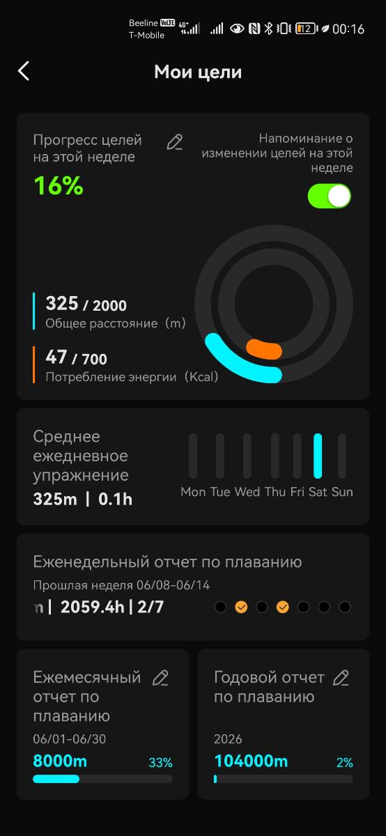

Вкладка «Я» позволяет занести свои физические данные, скачать инструкцию, оценить прогресс целей и кинетическую оценку плавательных способностей.

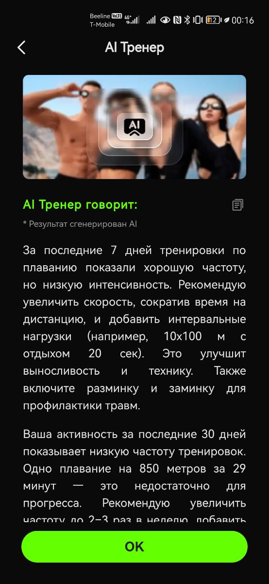

Определяются брас, кроль, плавание на спине и баттерфляй. Проблемы могут возникнуть только в последнем случае, но здесь вполне может быть виновата моя техника. Погрешность при измерении количества гребков и баллов SWOLF тоже невелика – 5-10%. ИИ дает дельные советы, сходясь во мнении с реальным тренером.
Важным показателем на тренировке является темп плавания (время на преодоление 100 метров), но его необходимо получать в реальном времени, чтобы можно было выполнить коррекцию. Отслеживать его значения на часах неудобно – для этого нужно прервать гребок и переместить часы к глазам. С Solla Wave такой проблемы нет – информация подается в голосовом виде в момент разворота. Конечно, требуется какое-то время на привыкание к подобному способу подачи данных и китайскому акценту.
Важно, что можно настраивать какие данные следует транслировать. Мне, например, важно понимать в моменте темп и количество дорожек, а вот баллы SWOLF я потом в приложении посмотрю. Можно запускать музыку вместе с подсказками (происходит прерывание воспроизведения), отдельно подсказки без музыки или музыку без подсказок – полная свобода выбора. Из минусов же стоит отметить отсутствие пульсометра, GPS-датчика (нужен для подсчета расстояния на открытой воде) и работы с планами тренировок.
