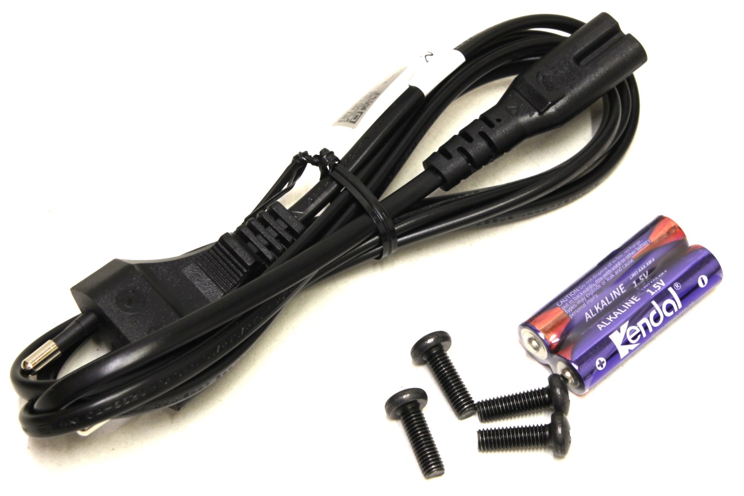

Комплект поставки расположен в нишах пенопласта сверху. Это не совсем логично, ведь верхняя крупная часть картона снимается и остаётся нижний картонный лоток, но чтобы достать комплект, придётся открыть ещё коробку сверху.

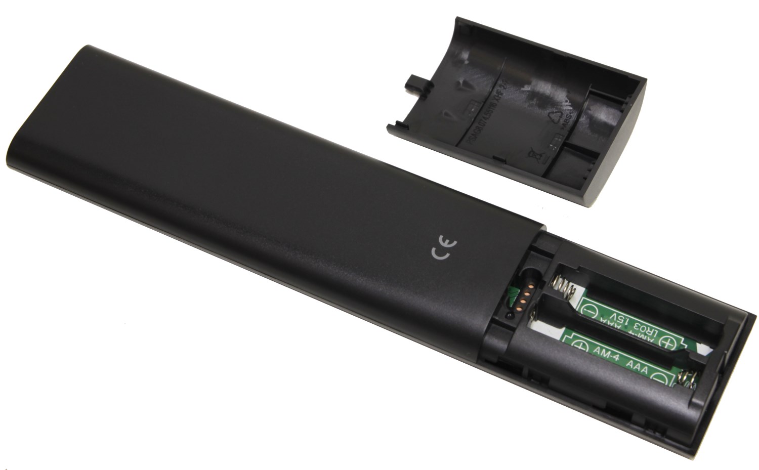

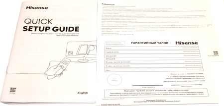

Он состоит из подставки, пульта, кабеля питания, пакетика с винтами, батареек, руководства по установке и гарантийного талона.

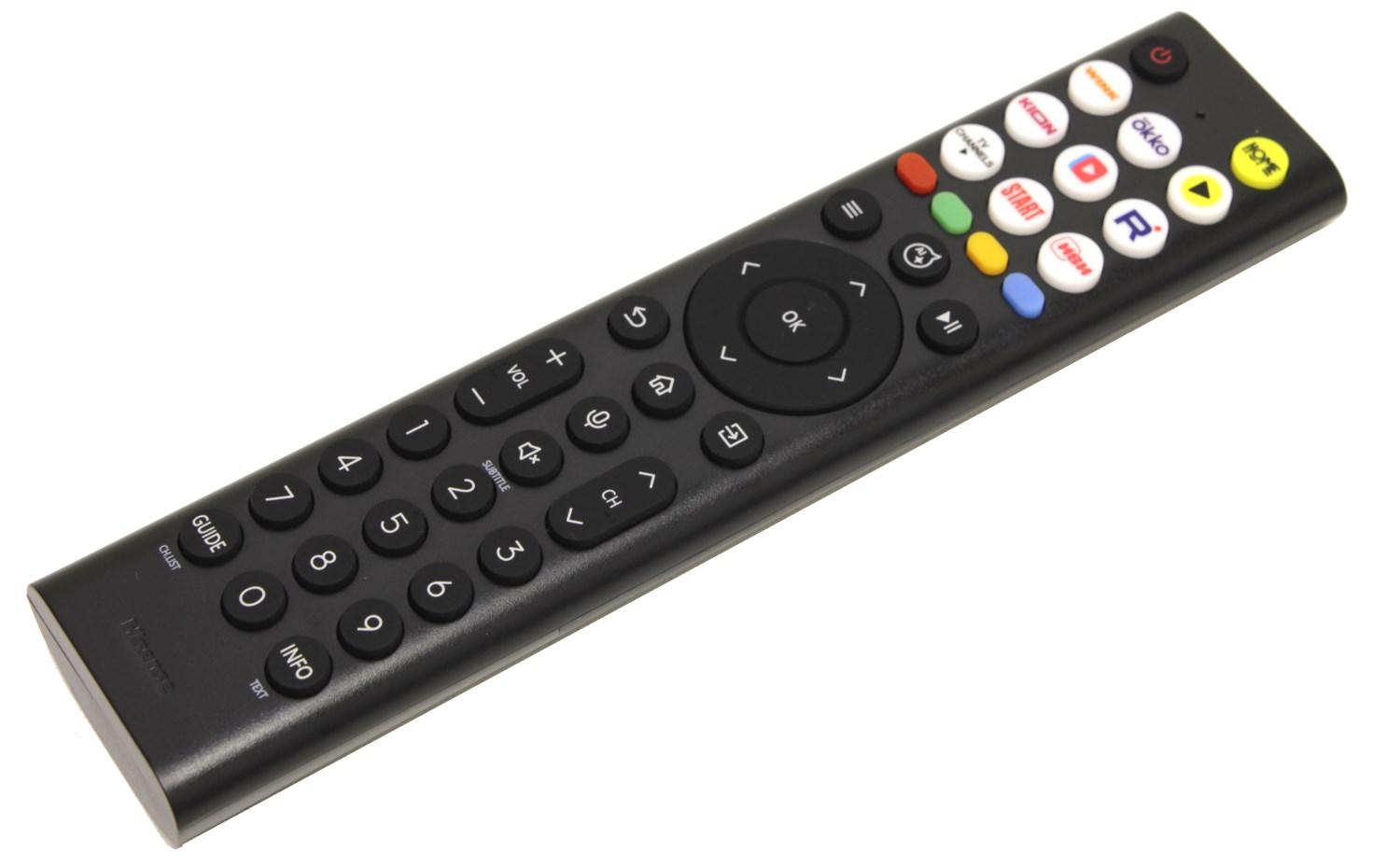

Пульт не очень большой и тяжёлый, даже с элементами питания. Кнопок много, всё управление простое и понятное.

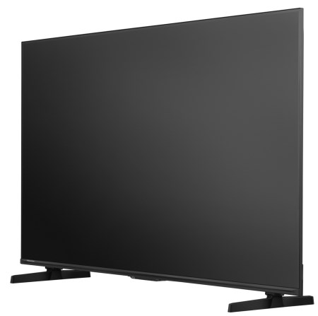

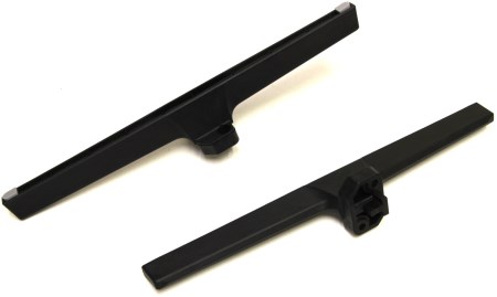

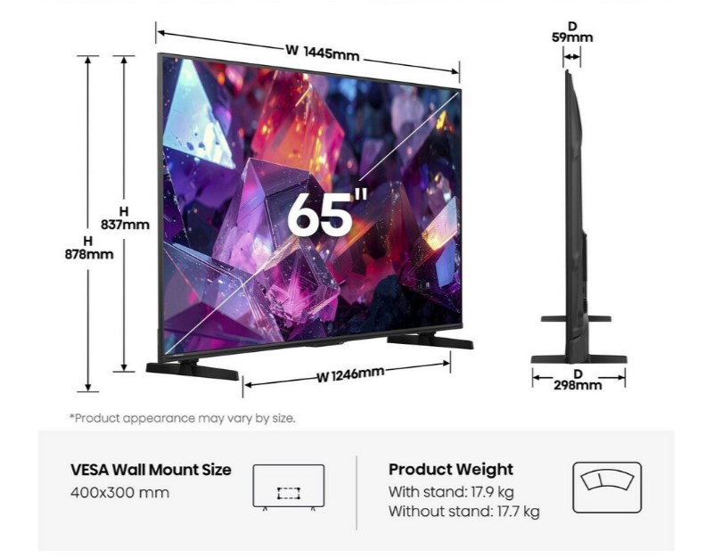

Я ставил телевизор на подставку. Это две не очень большие ножки из твёрдого и прочного пластика. Они крепятся к нижней части корпуса телевизора, для чего есть специальные посадочные места с резьбовыми отверстиями в металлической раме. Каждая такая опора фиксируется двумя винтами.
Крепление достаточно надёжное, телевизор стоит устойчиво. Габариты устройства без подставки составляют 1445 x 59 x 837 мм, вес без подставки – 17.7 кг.

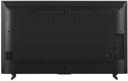

Дизайн современный с пластиковой панелью сзади и тонкой рамкой по периметру. Понятно, что внутри есть металлическая основа, к которой крепится матрица, весь пластиковый обвес и задняя металлическая панель. Заметить её можно по периметру, а в середине большую площадь занимает чёрная пластиковая крышка.
В некоторых телевизорах Hisense сабвуфер располагается по центру, но здесь его нет, а динамики выведены с нижнего торца.
Рамки экрана очень тонкие, издалека кажется, что он вообще безрамочный, особенно если смотреть под углом. Спереди для защиты есть два небольших листа из пористого материала и плёнка. Всё это зафиксировано при помощи прозрачной липкой ленты, которая не оставляет клеевой базы на поверхности.
Как обычно, наиболее толстая рамка расположена в нижней части, слева находится маленький логотип производителя Hisense, который практически не видно. По центру в нижнем торце присутствует кнопка включения со светодиодом.
В итоге верхняя и боковые рамки получаются где-то по 5 мм, а нижняя – 13 мм. Сзади применена комбинированная панель. В центре расположена пластиковая крышка, а по периметру проходит металлическая рамка корпуса.
Симметрично относительно центра можно заметить отверстия для крепления VESA 400 x 300 мм. Не самый популярный стандарт, но кронштейн найти можно. На маркетплейсах есть варианты за 500 рублей.

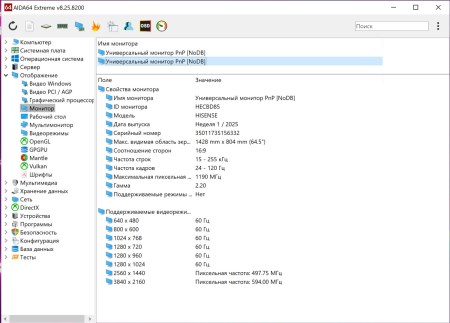

Одна из самых важных частей любого телевизора – это экран. Производитель постарался и установил сюда быструю ADS-матрицу с технологиями QLED и подсветкой Direct-LED без локального затемнения. Это сочетание получило название Hi-QLED. Что под этим подразумевалось? Возможно, это Quantum Dot-LED в исполнении Hisense. Его отличает широкий цветовой диапазон и технология ИИ-оптимизации изображения AI Picture.
За последнее время QLED обрела значительную популярность и активно развивается. Для этого производители увеличивают количество светодиодов подсветки, чтобы она была более равномерной. Особенно это важно для телевизоров с большой диагональю. Понятно, что 65” – это не предел и размеры постоянно увеличиваются. Скоро уже, наверное, экраны будут во всю стену, а персонажи на них – в натуральную величину.
В спецификациях устройства указана номинальная яркость – 350 нит, по факту при измерении её максимум находится на уровне 400 нит. Это хороший показатель, потому что телевизор обычно используют в помещениях с не очень интенсивным освещением.
Экран достаточно яркий, цвета сочные и насыщенные. Контраст, заявленный производителем, составляет 1000:1, что даже ниже, чем фактический. Углы обзора большие (178°) и соответствуют заявленным.
Телевизор поддерживает частоту обновления экрана 120 Гц и VRR 144 Гц в игровом режиме. Кроме этого, есть поддержка AMD FreeSync Premium и технологии динамической компенсации MEMC. Всё это в совокупности обеспечивает отличную картинку в динамичных фильмах и играх.
Игровой режим автоматически включается при подключении консоли в соответствующий HDMI-разъём. Это проявляется в снижении задержки входного сигнала (технология ALLM). Ещё присутствует поддержка VRR. Телевизор позиционируется в том числе как игровой, и с этой задачей он справляется отлично.

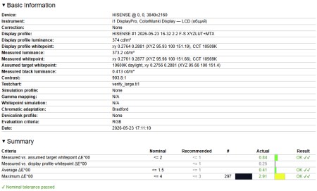

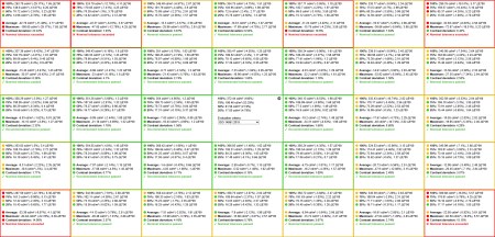

Меню предлагает большое количество настроек цвета. Есть готовые предустановки («Стандартный», «FILMMAKER», «Кинотеатр», «Энергосбережение», «Динамический», «Спорт»). Кроме того, можно настроить отдельные параметры вручную, вроде гаммы или баланса белого. Также регулируются яркость, контрастность, насыщенность цвета, резкость, адаптивная контрастность, сверхплавное движение.

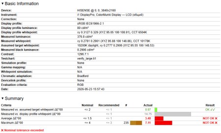

Я протестировал цветопередачу в нескольких режимах:
Стандартный:
Кинотеатр:

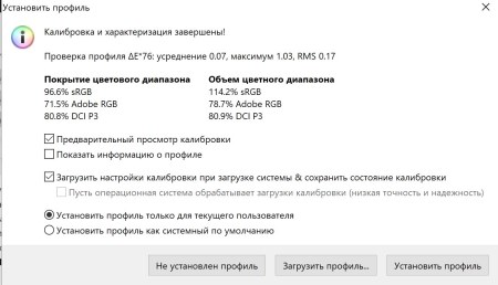

Стандартный, после калибровки:
Поскольку в моих руках был инструмент, то я решил не только измерить показатели, но и откалибровать. Возможно, кому-то пригодится профиль, он тут.
В штатном режиме цвета оказались наиболее точными, это же касается баланса белого. Цветовой охват у панели достаточно большой и выходит за пределы sRGB.
Производитель заявляет о 90% DCI-P3, и это недалеко от истины.
Цвета можно подрегулировать на свой вкус и восприятие, но даже в штатном режиме картинка хорошая. Если запустить фирменный деморолик, то те, кто еще не сталкивался с QLED или OLED, получат незабываемые впечатления.
