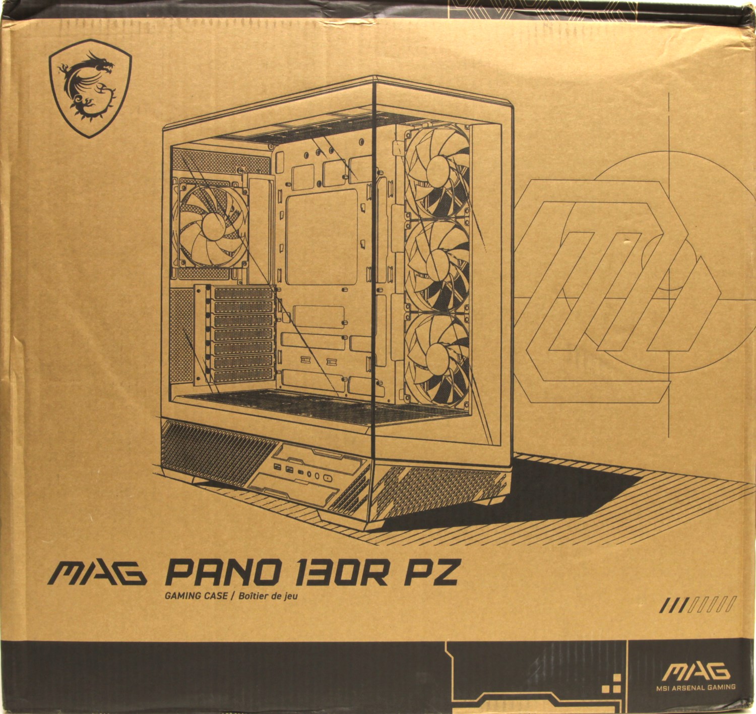

MSI MAG PANO 130R PZ

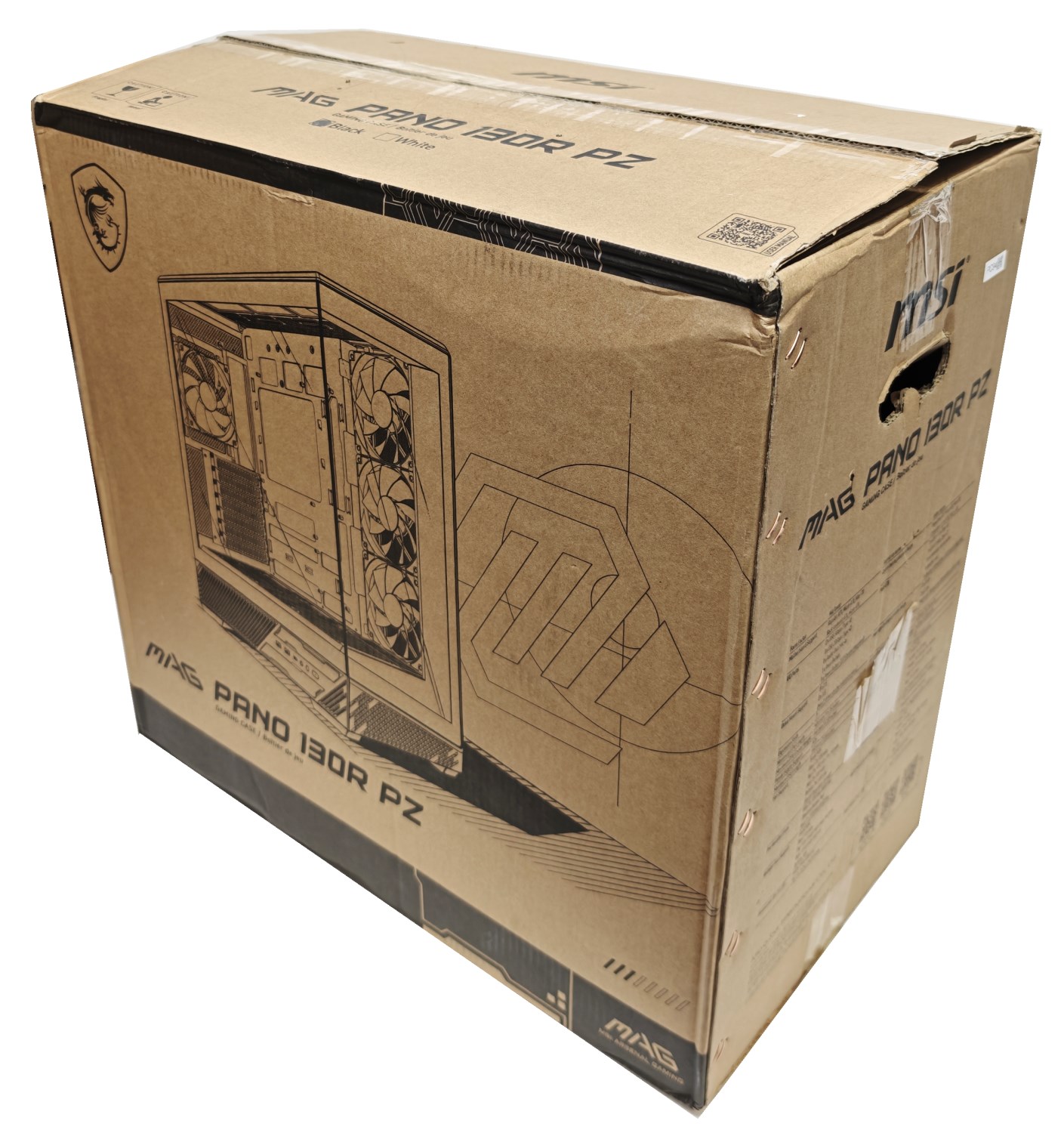

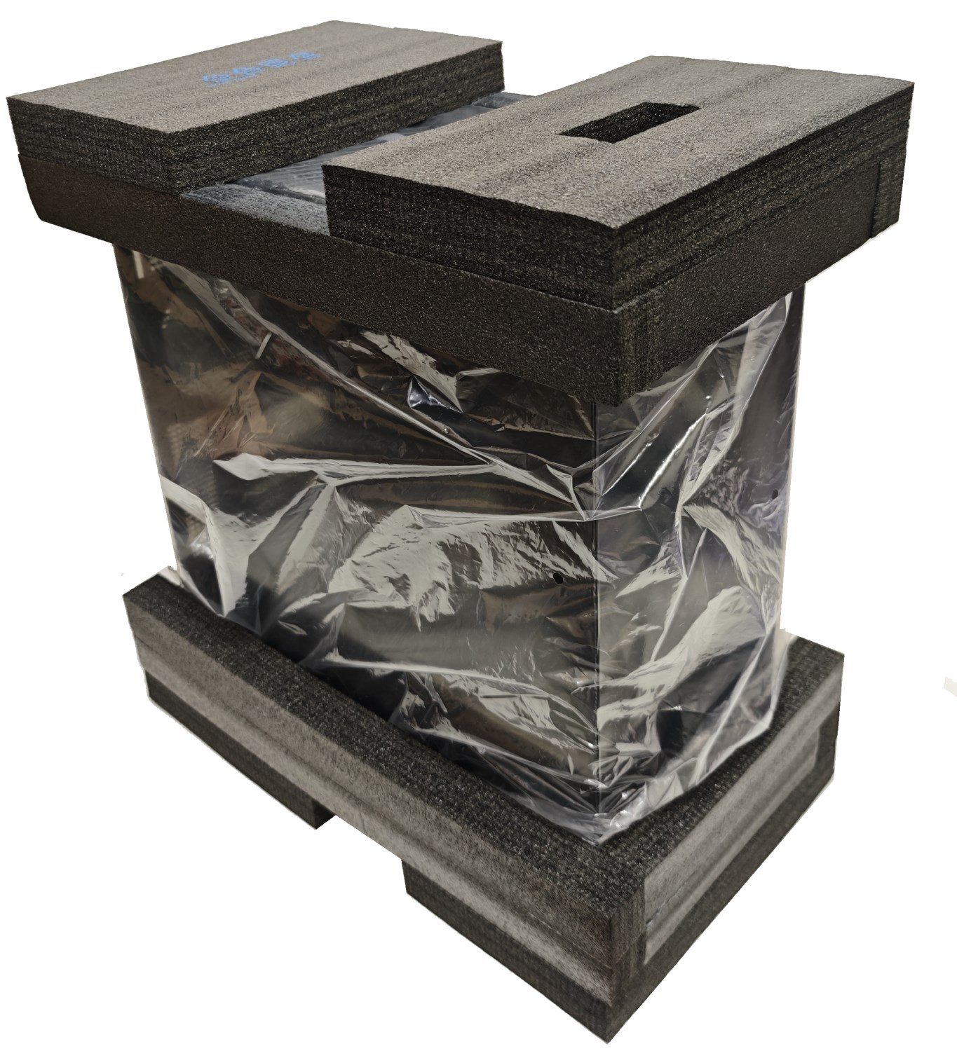

Коробка очень большая и тяжёлая. Она изготовлена из плотного картона без какой-то яркой цветной полиграфии снаружи. Её габариты составляют 560 х 380 х 600 мм, а вес - 10 кг. По бокам есть прорези для ручек, что очень удобно, но не для одного человека, потому что коробка крупная.
Сверху и снизу коробка заклеена скотчем. Там нет вообще никакой информации, кроме названия модели и логотипа производителя. По двум бокам есть схематичные изображения устройства, а с двух торцов расположена информация, где в том числе есть спецификация.
Моя коробка оказалась немного потрёпанной, но внутри расположен отличный каркас из мягкого вспененного полиэтилена. Несмотря на внешний вид коробки, внутри ничего не пострадало.
Извлечение корпуса из упаковки не вызывает проблем, но одному это будет сделать тяжеловато. Комплект поставки находится в отдельной коробке, которая расположена внутри корпуса.
Несмотря на то, что корпус относится к серии MSI Arsenal Gaming (MAG), его нельзя назвать бюджетным. К тому же здесь представлен ряд интересных особенностей, включая поддержку материнских плат, где коннекторы расположены на задней стороне. Также здесь есть возможность вертикальной установки видеокарты, что также расширяет комплект поставки. Поэтому коробка с ним достаточно крупная.

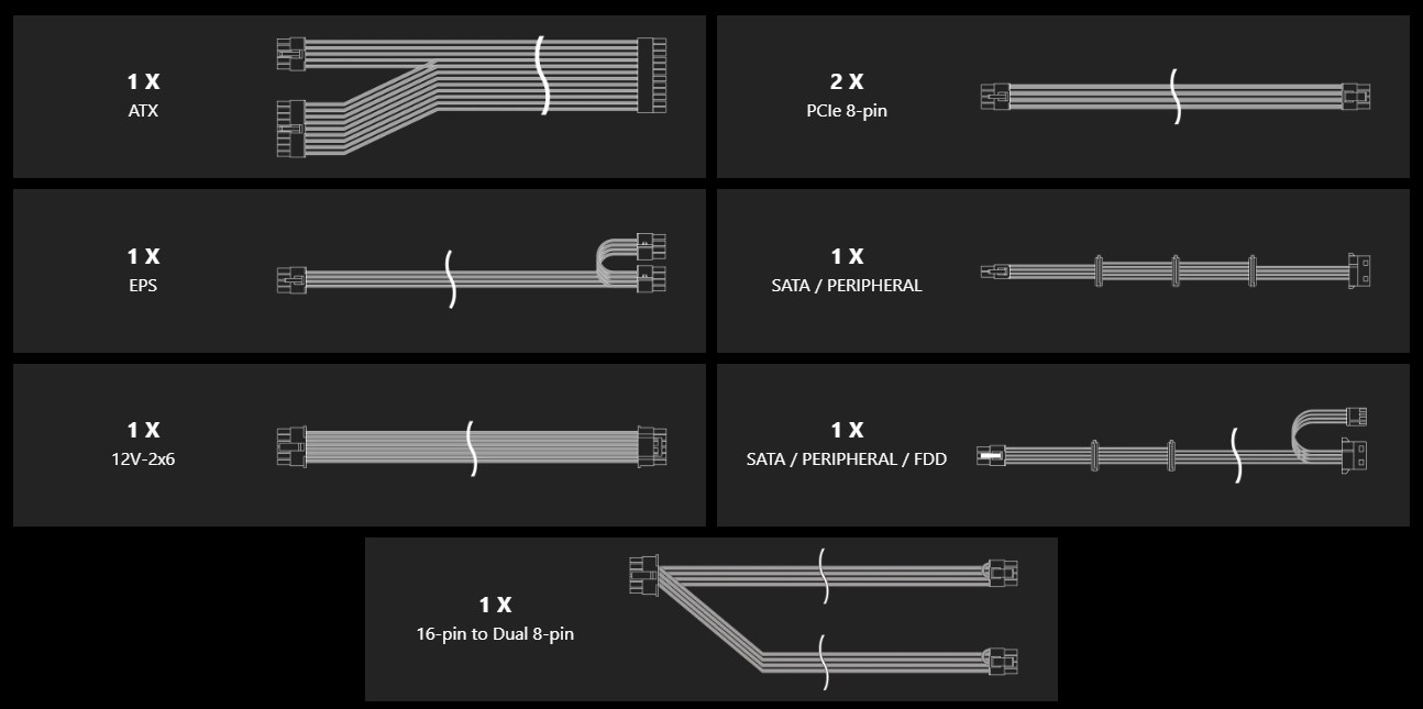

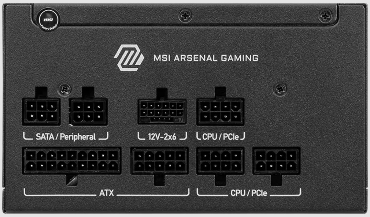

На этот раз кабелей в оплётке нет, но на некоторых из них присутствуют пластиковые органайзеры, чтобы аккуратно разделить жилы, чтобы смотрелось ровнее и удобнее было прокладывать трассы.
Они присутствуют не на всех кабелях, а только на основных. Все кабели достаточно длинные, но без фанатизма. Длина стандартная – 600-650 мм, а у периферийных SATA и MOLEX – 500 + 150 + 150 + 150 мм.
Кстати, полное количество кабелей, их длина, и количество разъёмов указаны на сайте производителя и в инструкции к устройству.

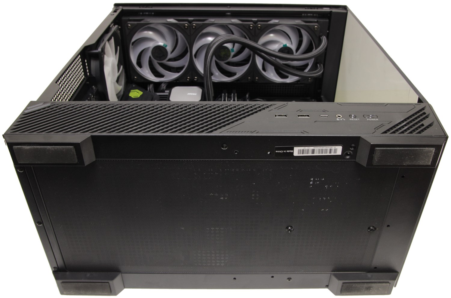

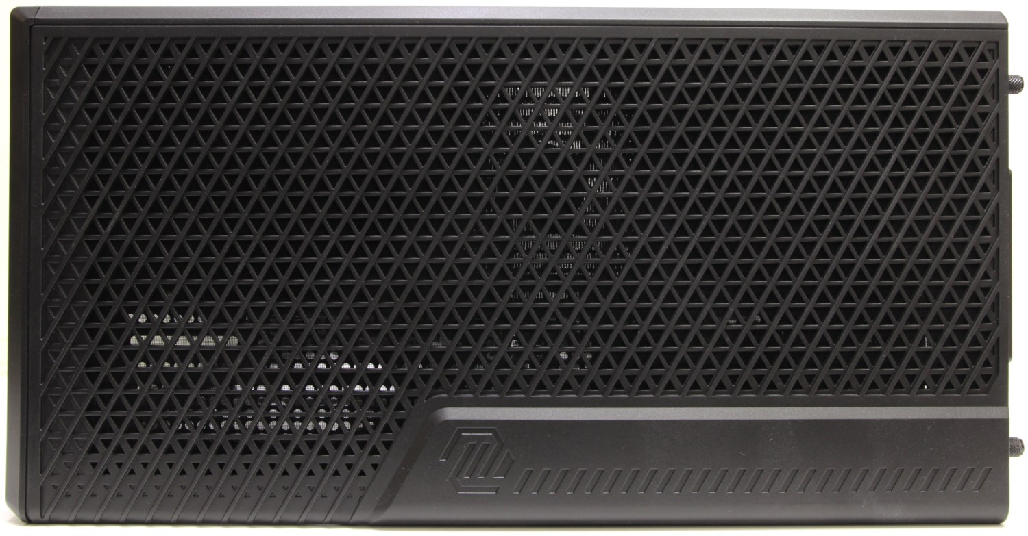

Начнём детальное изучение корпуса снизу. Здесь мы видим традиционную сетку для защиты от пыли, которая фиксируется на магнитной ленте по периметру. Корпус стоит на четырёх пластиковых ножках с прямоугольными мягкими вставками. За ними по центру этих прямоугольников проделаны отверстия для крепления этих ножек.
Каждая из них крепится при помощи самореза к основанию. Вместо резины здесь используются вставки из мягкого пористого материала. Пустой корпус стоит очень хорошо и сдвинуть его трудно. В собранном виде под тяжестью всех компонентов системы он вообще стоит как прикрученный.
Здесь возникает ещё один нюанс. Одной стойки нет, поэтому хвататься за верхнюю панель или ставить на неё что-то тяжёлое я бы не стал. Лучше всё делать максимально аккуратно.
Сверху корпуса находится крупная пластиковая панель с тонкой нейлоновой сеткой внутри. Она также сделана съёмной, чтобы проще было монтировать радиатор СЖО сверху и чистить сетку от пыли. Снимается она методом сдвига, а фиксируется двумя барашками сзади к стальной раме. Разъёмов и кнопок сверху нет, они находятся слева снизу.

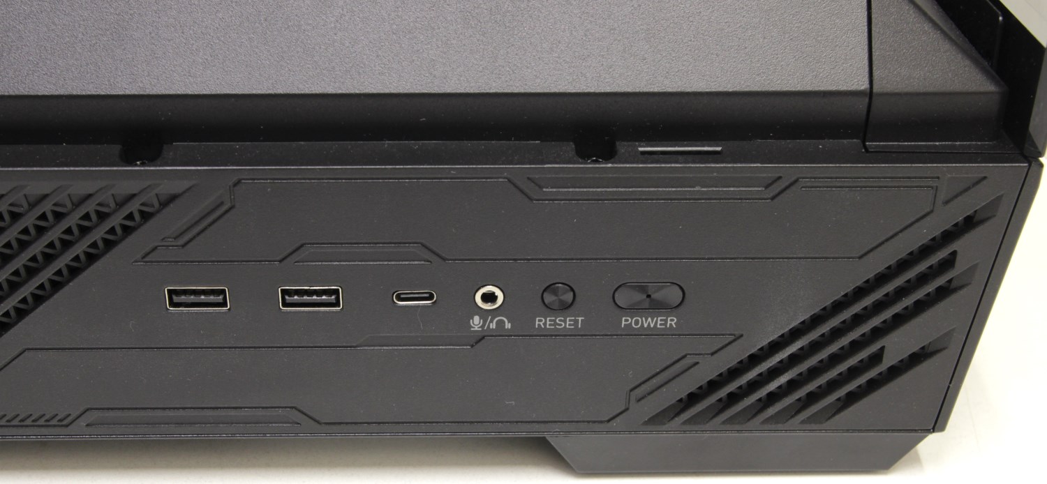

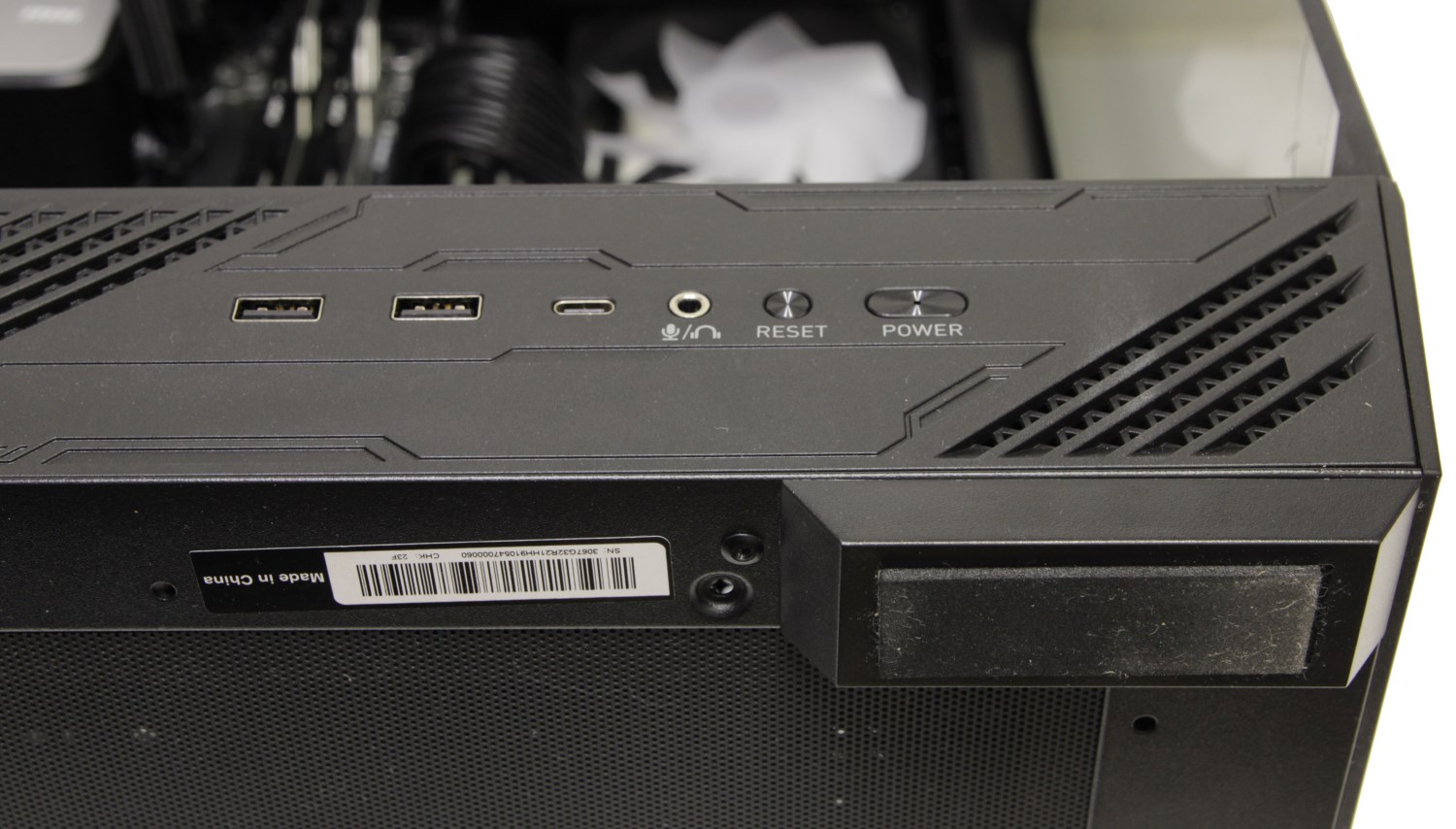

Модуль с ними сдвинут ближе передней части нижнего тоннеля. Здесь мы видим кнопки Power, Reset, а из разъёмов присутствуют два USB 3.0, один USB Type-C и один унифицированный 3.5 мм джек для гарнитуры. Индикатор тут один, он вмонтирован в кнопку питания.

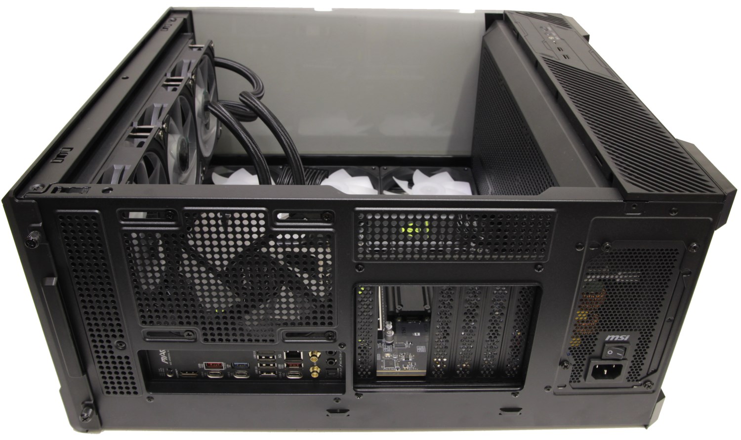

Установка радиатора жидкостной системы охлаждения предусматривается сверху. Блок питания устанавливается в специальное посадочное место в нижнем тоннеле.

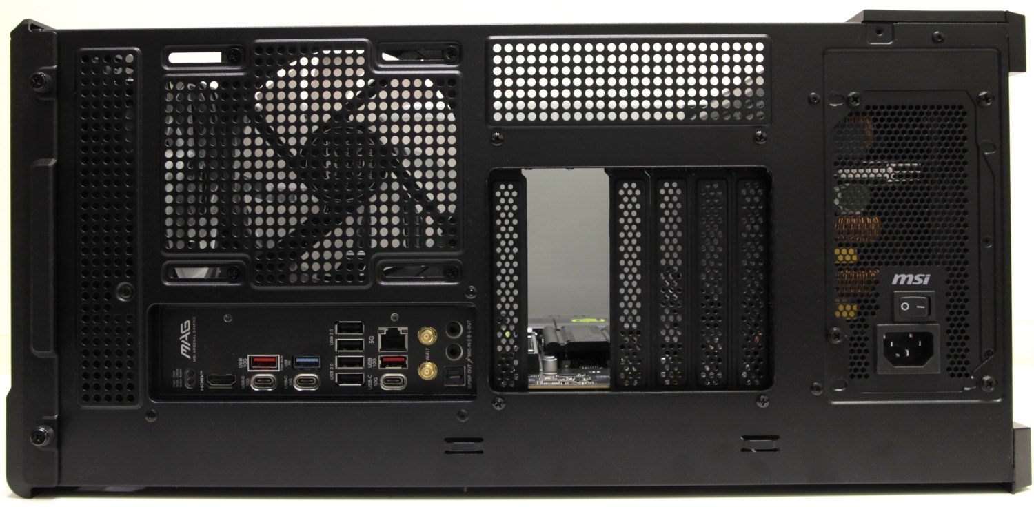

Сзади находится вырез для заглушки задней панели материнской платы и заглушки слотов расширения. В данном случае они сделаны съёмными.

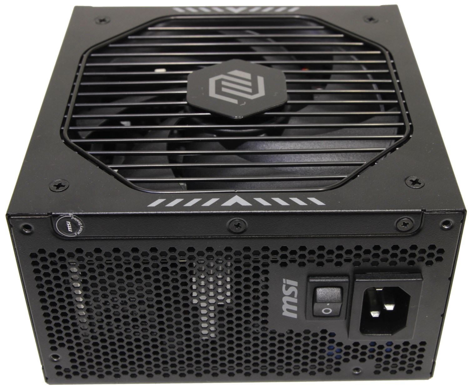

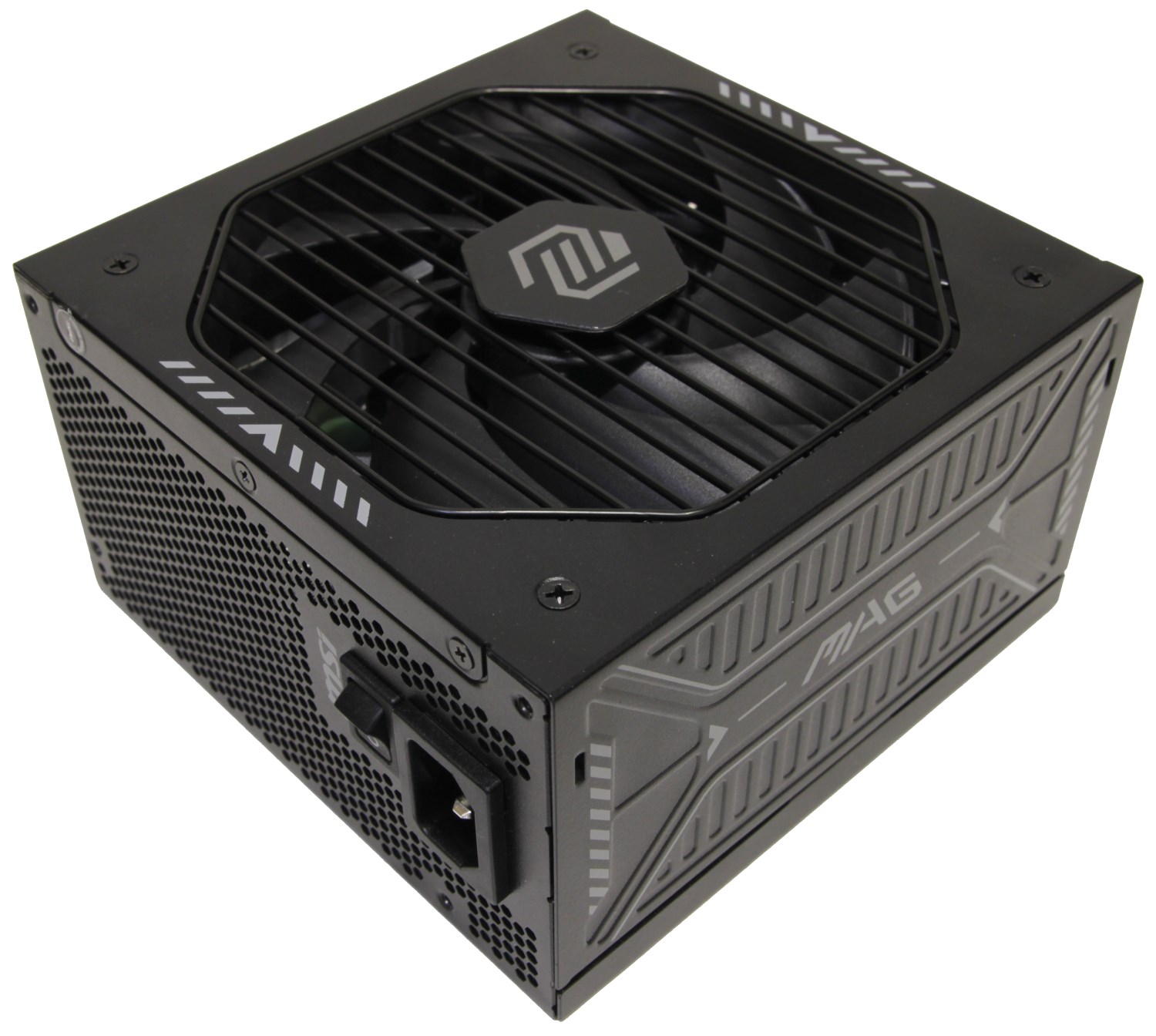

Габариты БП составляют 150 х 150 х 86 мм, вес без кабелей – около 1.561 кг. Сверху он окрашен порошковой краской в чёрный матовый цвет. С двух боков присутствует рельефная поверхность, узоры и надпись MAG.
Вентилятор один размером 135 х 135 x 25 мм. Здесь присутствует только одно крупное отверстие в форме восьмиугольника для вентилятора, а чтобы ничего не попадало в лопасти, предусмотрена защита в виде стальной решётки. В её центре есть логотип серии MSI MAG.
С противоположной стороны находится информационная табличка. На ней есть информация о модели устройства, мощности и таблица с показателями тока по линиям. Также есть значок 80 Plus Gold. Рядом находится ещё одна поменьше с серийным номером и штрихкодом.
Сзади устройства находятся вентиляционные отверстия. Здесь же находится разъём для подключения силового кабеля. Кнопки переключения в бесшумный режим тут нет.
Скорее всего он здесь просто не предусмотрен, а вентилятор работает постоянно. Это наводит на мысль, что блок уже не способен держать минимальную нагрузку в пассивном режиме, как и у модели MAG A850GL PCIE5. Блок питания полностью модульный, поэтому с противоположной стороны находятся коннекторы для кабелей.

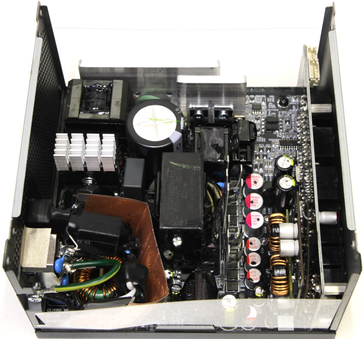

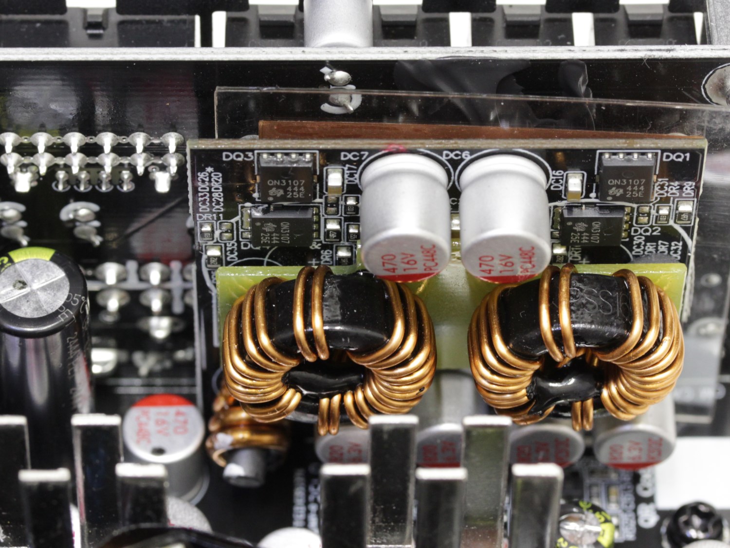

Пора вскрыть эту конструкцию и сорвать интригу. Снова здесь не обошлось без компании CWT (Channel Well Technology).
Компоновка внутри не такая плотная и радиаторы здесь попроще, потому что пассивный режим не подразумевается. Поэтому всё не уместилось на основной плате, а дочерних, которые распаяны вертикально, только две: DC-DC преобразователь линий +3,3 и 5 В и панель с разъёмами для интерфейсных кабелей.
Стадия фильтрации немного улучшилась: шесть конденсаторов Y, два конденсатора X и две фильтрующих катушки индуктивности и металло-оксидный варистор. К каскаду фильтрации подключёны два крупных выпрямительных мост Taiwan Semiconductor GBJ1506, размещенный на собственном крупном радиаторе.
Топология выглядит следующим образом. Первичная сторона: преобразователь APFC, Half-Bridge и LLC. Вторичная сторона: синхронное выпрямление и преобразователи постоянного тока. Пассивными компонентами схемы APFC являются: большой конденсатор TEAPO 450 В/470мкФ и крупная фильтрующая катушка в корпусе.

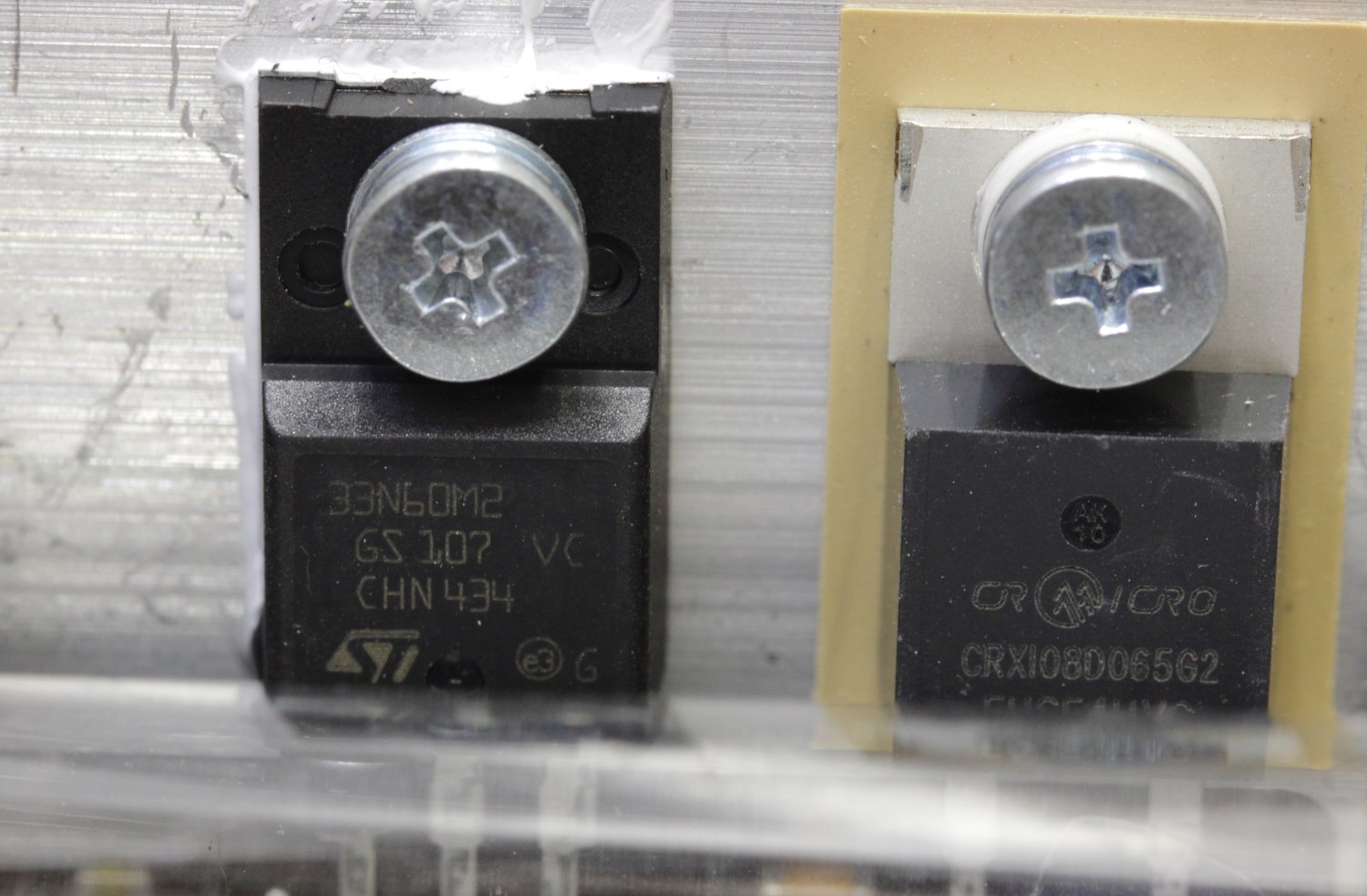

Активные компоненты APFC находятся на длинном радиаторе, который размещается по краю одного из боков. Это даже не радиатор, а простой алюминиевый брусок потому, что у него нет рёбер и все поверхности ровные.
Ещё два транзистора STMicroelectronics STW33N60DM2 можно найти на отдельном радиаторе. Они образуют топологию полумоста на первичной стороне основного трансформатора.

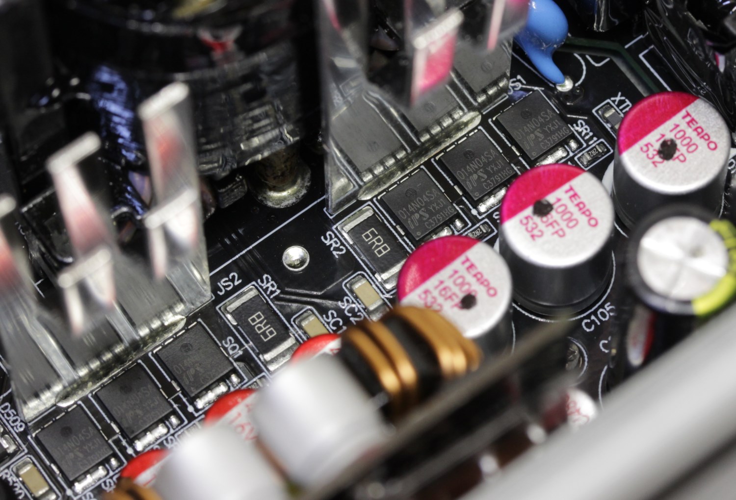

Выход основного трансформатора подключен к шести полевым МОП-транзисторам Alpha & Omega AONS66402 (40 В, 135 A), которые генерируют одну шину 12 В, расположенную на вертикальной дочерней плате. Линии 3,3 В и 5 В генерируются с помощью схемы преобразования постоянного тока в постоянный, которую можно найти на одной из двух вертикальных дочерних плат, на которой можно заметить четыре транзистора UBIQ QN3107M6N (30 В, 70 А). Все конденсаторы на вторичной стороне производятся компаниями TEAPO и Biostar.

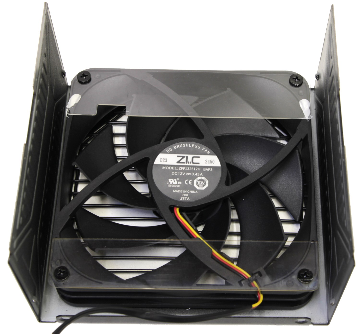

Вентилятор размера 135 х 135 x 25 мм производства компании ZETA модель ZFF132512H. Он оборудован гидродинамическим подшипником, максимальная скорость составляет 2200 об/мин.
В целом это обычная практика, когда соседние модели блоков питания в основном отличаются организацией 12В шины.

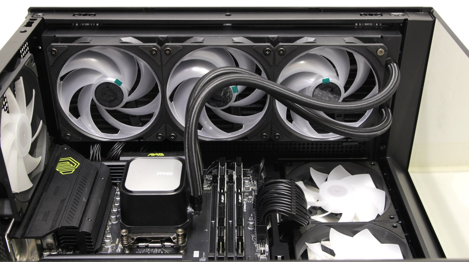

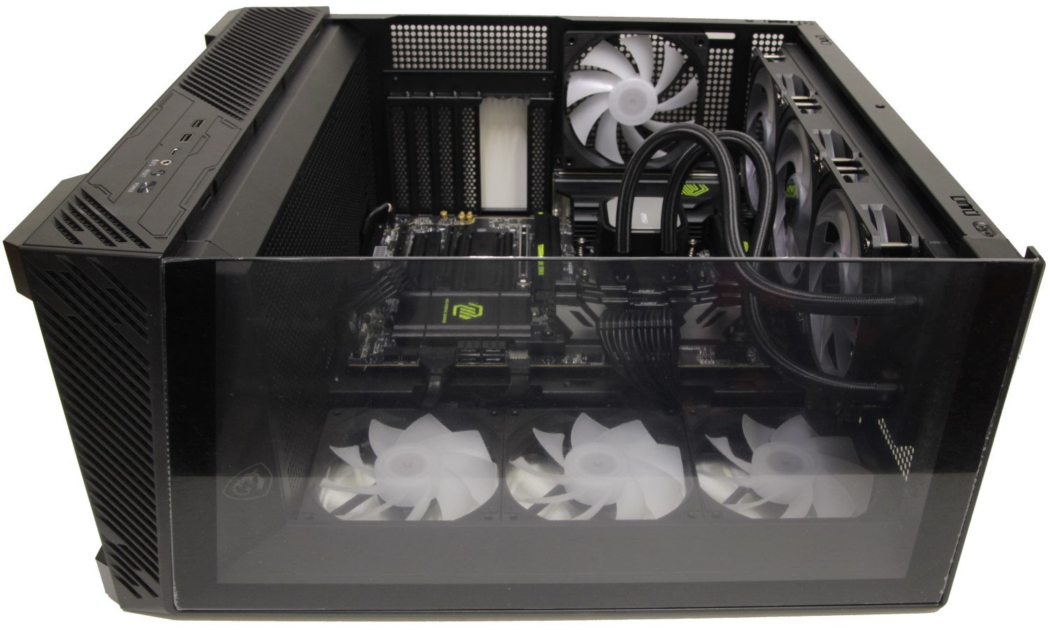

Корпус относительно лёгкий и при этом объёмный внутри, поэтому с ним удобно работать. Разумеется, как и везде, есть какие-то нюансы при сборке системы. С блоком питания проблем никаких нет, он короткий и поэтому никак не мешается. Кабели умеренно гибкие и с ними также не возникает трудностей.
Корпус очень просторный и удобный. Поэтому можно даже сначала установить материнскую плату, а затем уже всё остальное. Радиатор жидкостной системы охлаждения на 360 мм устанавливается на верхнюю панель без каких-либо трудностей. Однако после его установки уже будет затруднителен доступ к верхним разъёмам на материнской плате. Поэтому желательно всё подключить заранее, а потом уже устанавливать блок радиатора с вентиляторами. В остальном доступ есть ко всему и поэтому собирать достаточно просто.
В корпусе не предусмотрено никакого механизма для поддержки видеокарты или её вертикальной установки, поэтому придётся выкручиваться самостоятельно. В моей ситуации была просто короткая и относительно простая видеокарта без тяжёлой системы охлаждения.

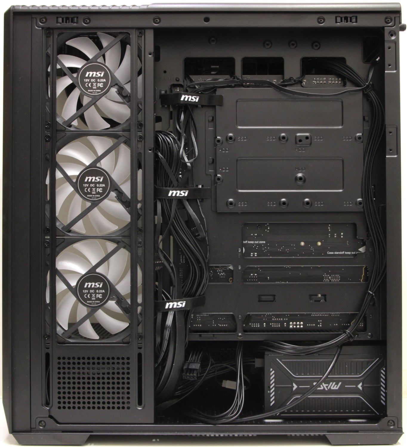

Также за правой боковой панелью находится достаточно просторная ниша для укладки кабелей. Боковая крышка после разводки кабелей закрывается легко и без усилий. Внутри ещё остаётся свободное место, главное не делать толстых жгутов. Боковая панель со стеклом также закрывается без проблем.
Все вентиляторы оборудованы четырёхконтактным разъёмом и поэтому возможно ШИМ-управление. После запуска системы все вентиляторы замедляются. Если дать нагрузку, то скорость вращения увеличивается и шум возрастает.

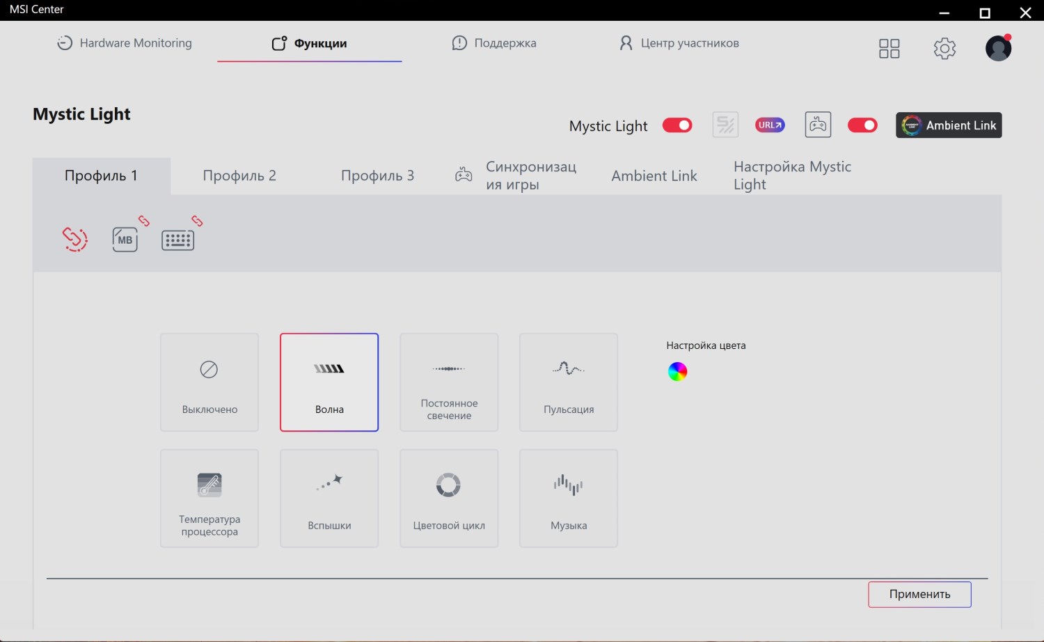

Эффекты подсветки можно настраивать через приложение материнской платы MSI Center, а синхронизацию можно настроить хоть с клавиатурой того же производителя.

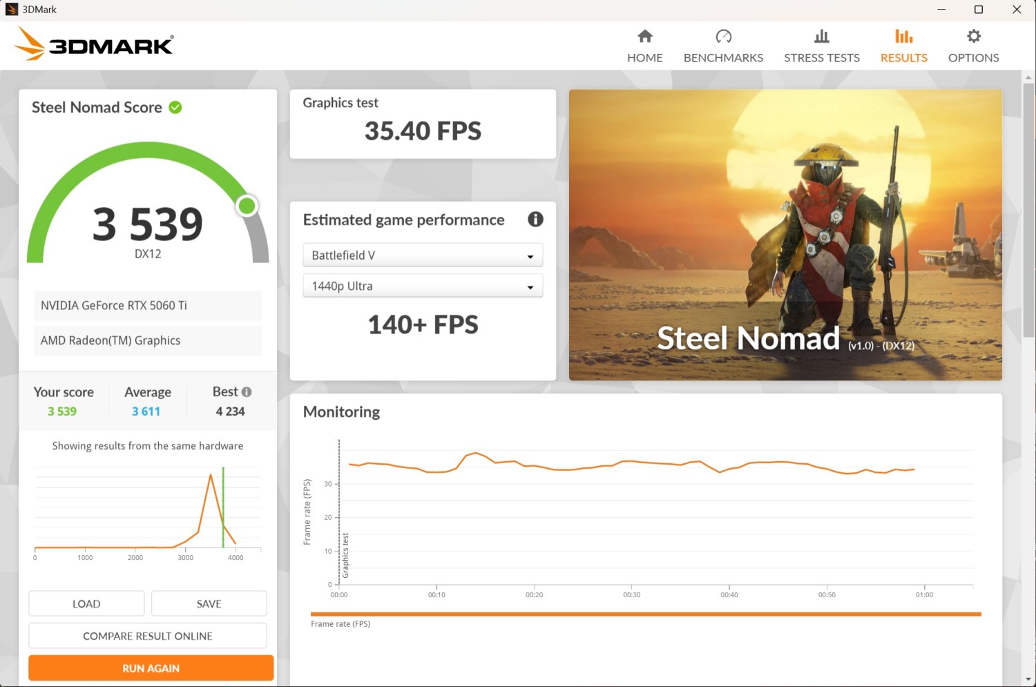

Результаты тестов всей сборки в приложениях
AIDA64 GPGPU Benchmark:
AIDA64 GPGPU Benchmark2:

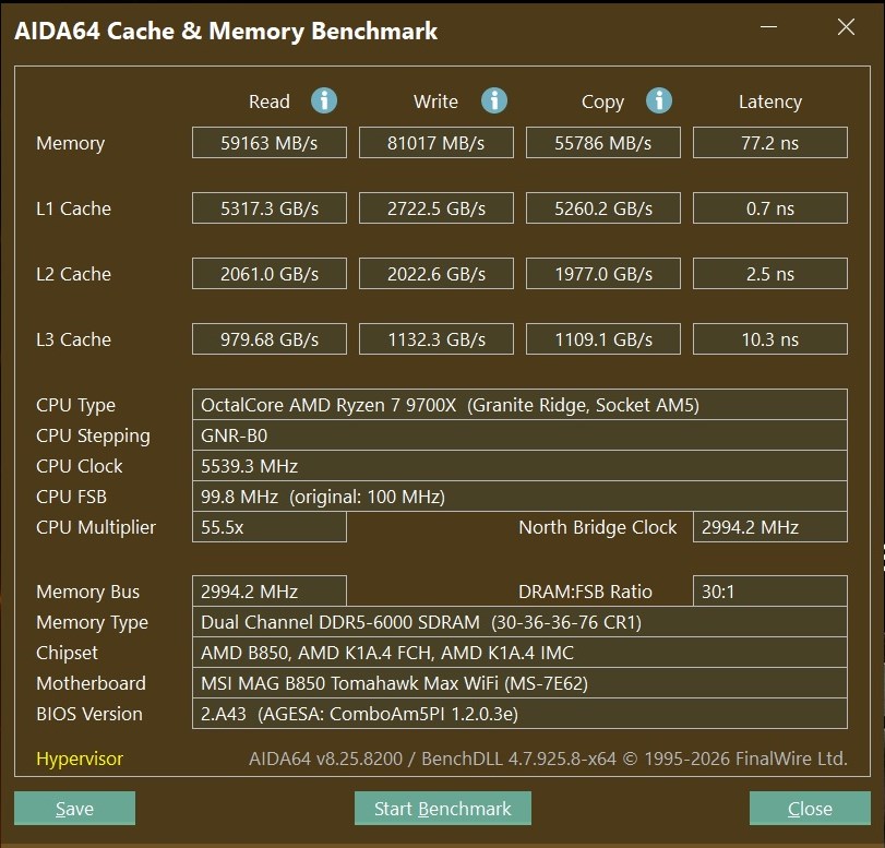

AIDA64 Cache & Memory:
AIDA64 CPU CheckMate:
AIDA64 CPU AES:

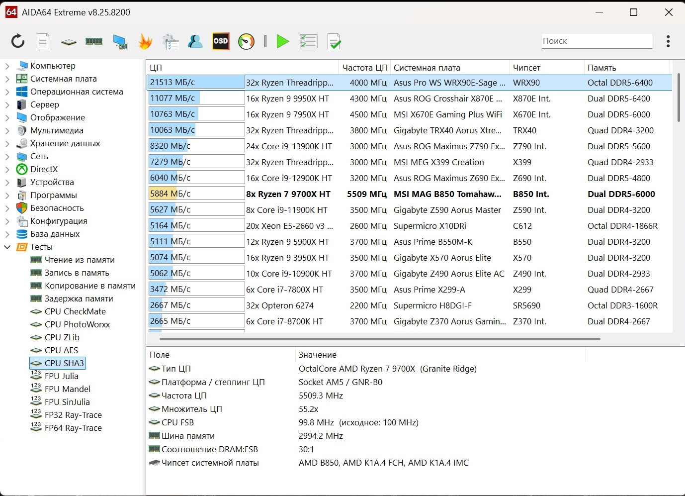

AIDA64 CPU SHA3:
AIDA64 FP32-Raytrace:
AIDA64 FP64-Raytrace:

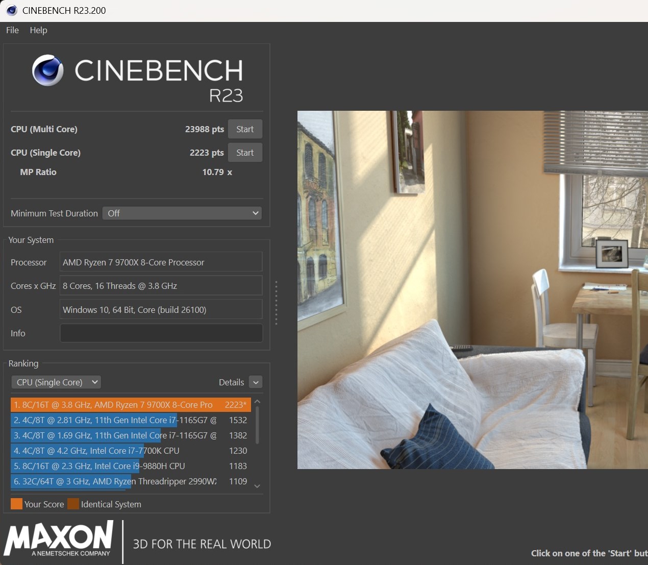

Cinebench R23:
Cinebench 2026:
PCMark 10:

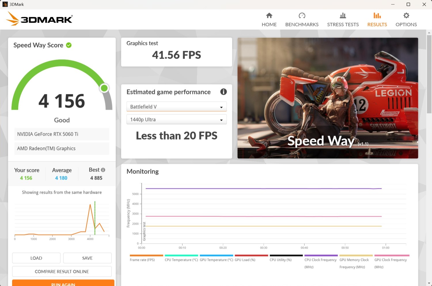

3DMark Speed Way:
3DMark Steel Nomad:

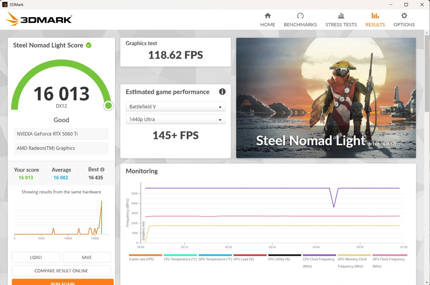

3DMark Steel Nomad Light:

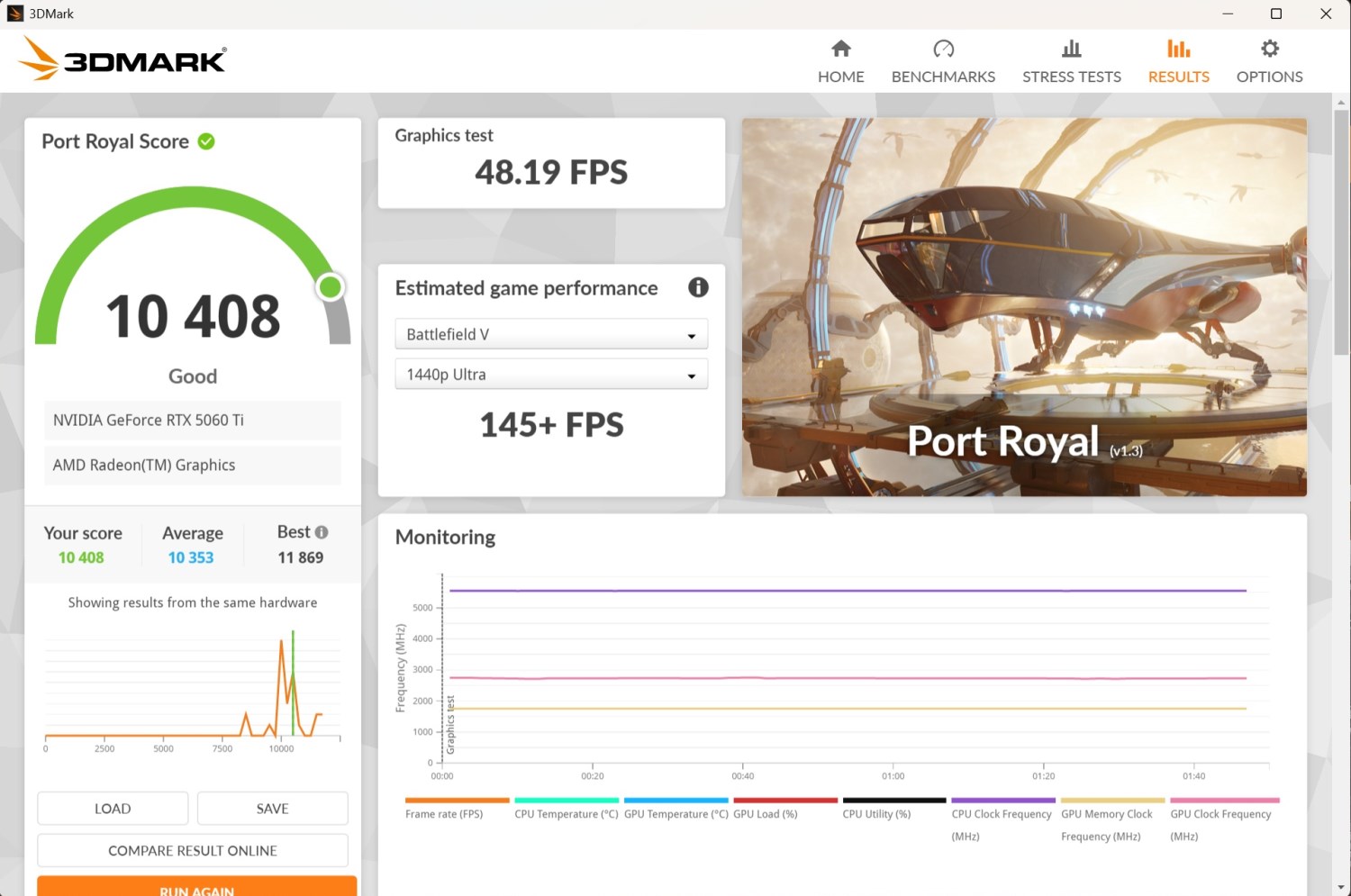

3DMark Port Royal:

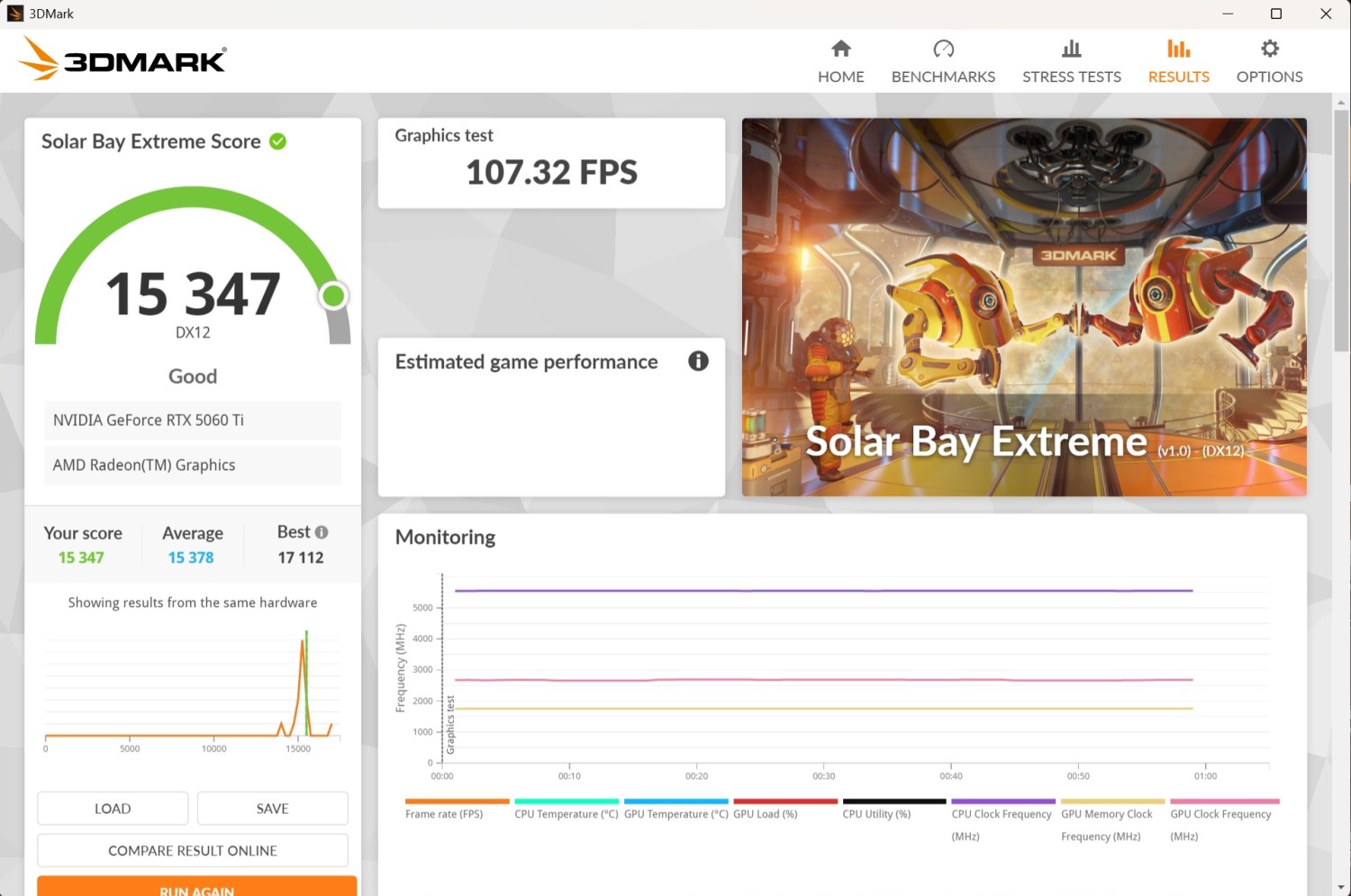

3DMark Solar Bay Extreme:

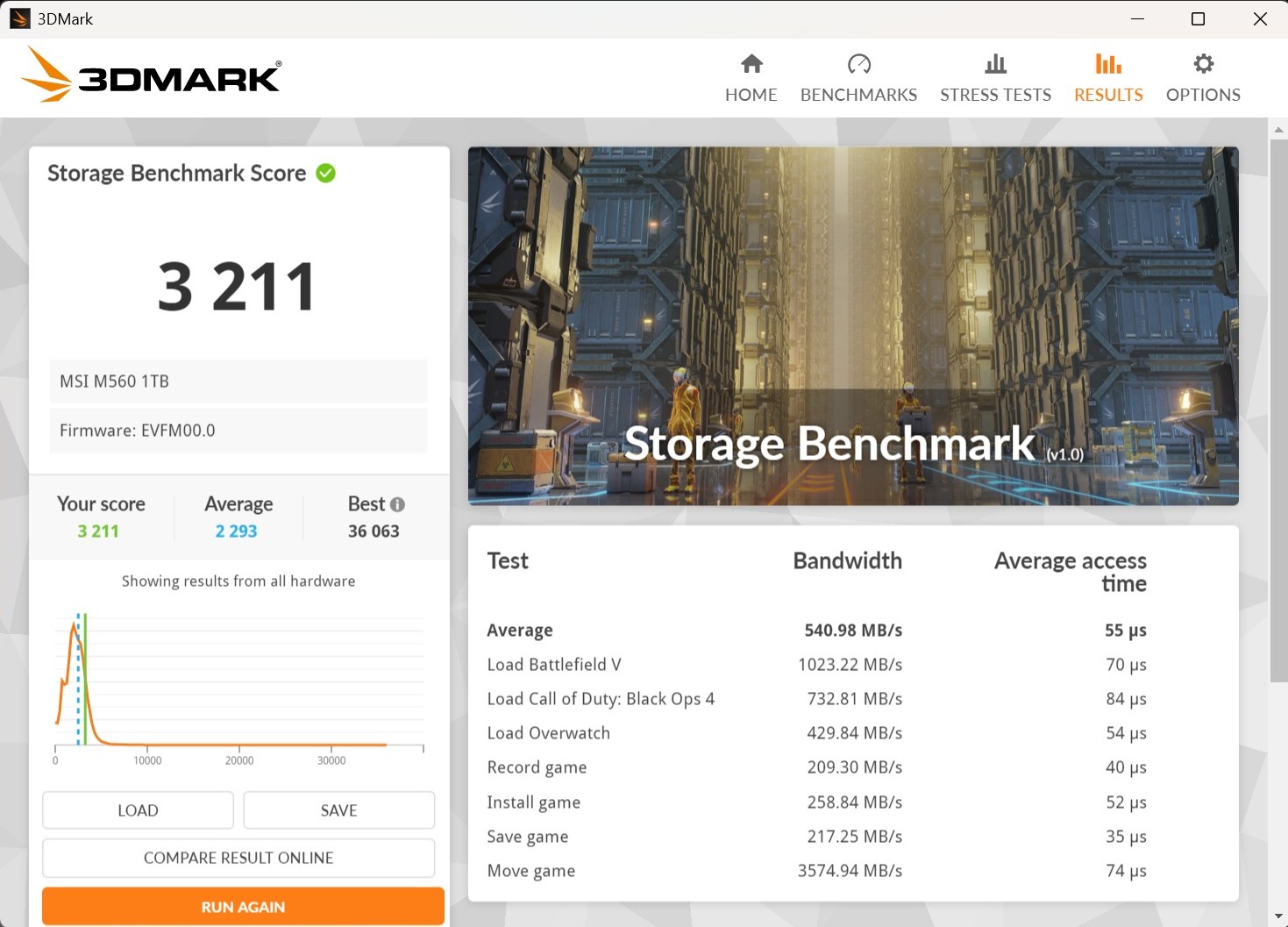

3DMark Storage Benchmark:

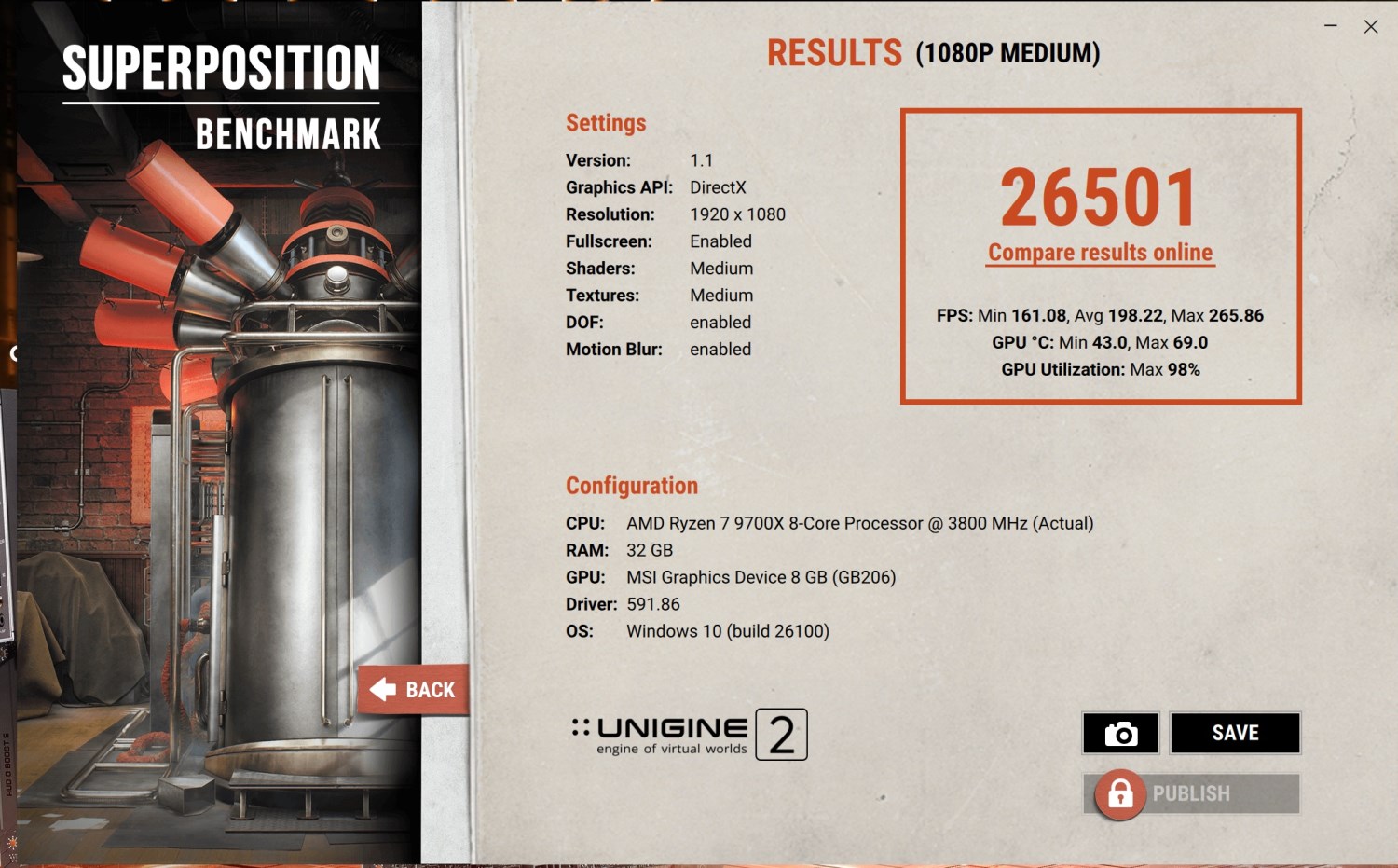

Superposition FHD, Medium:

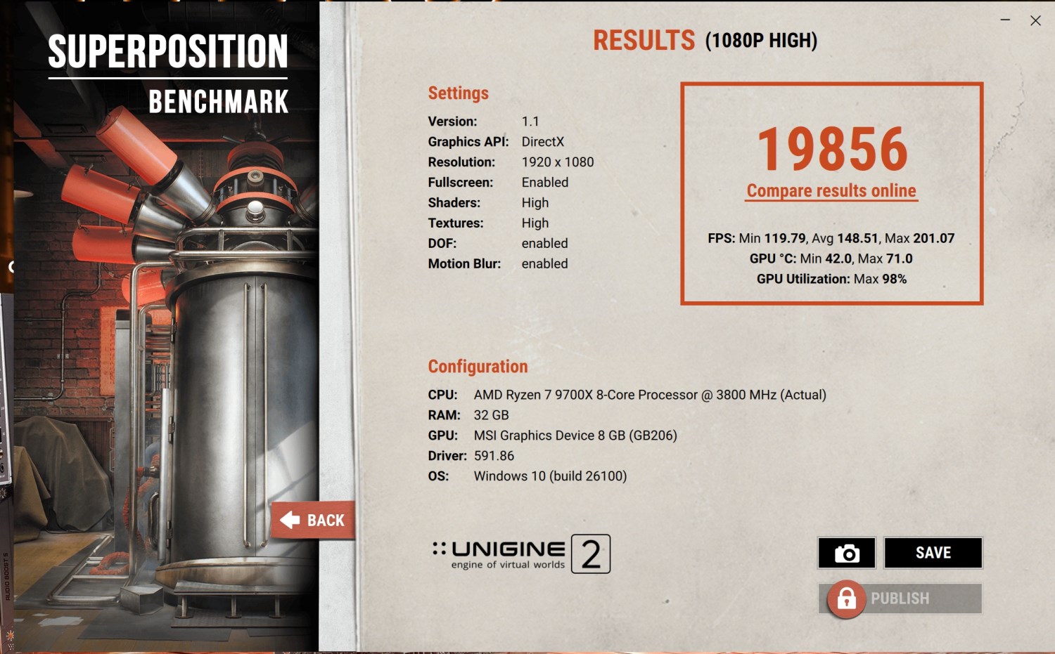

Superposition FHD, High:

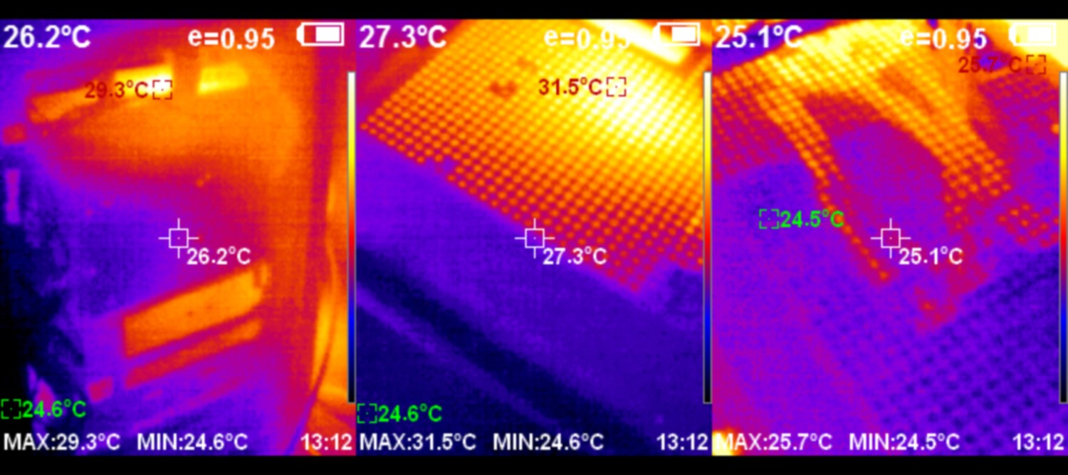

Нагрев и шум

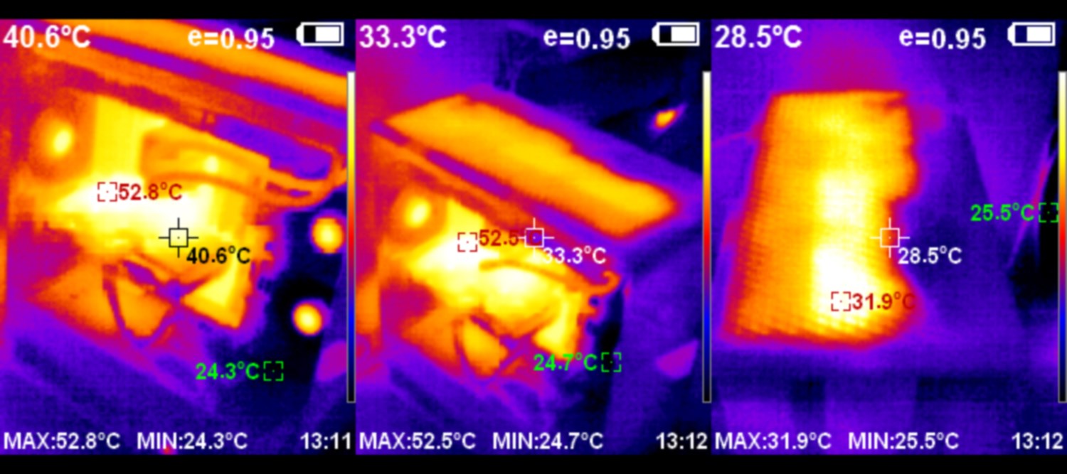

Здесь всё зависит от настроек. Я с ними не возился, а использовал стандартные алгоритмы работы, поэтому система оказалась достаточно шумной, особенно в нагрузке, если не закрыта боковая стеклянная панель. Нужно было всё же залезть в BIOS и поправить режим работы вентиляторов, но тогда бы выросла температура. Баланс тут надо определять самостоятельно.
Я же использовал некоторое подобие серверного варианта, когда акустический комфорт безразличен, а упор сделан на максимальное охлаждение. Также нужно определиться с тем, как будут подключаться вентиляторы. Кто-то повесит всё управление на один канал, но разумнее отдельно подключать вентиляторы СЖО и отдельно корпусные вентиляторы, чтобы можно было ими управлять независимо.
