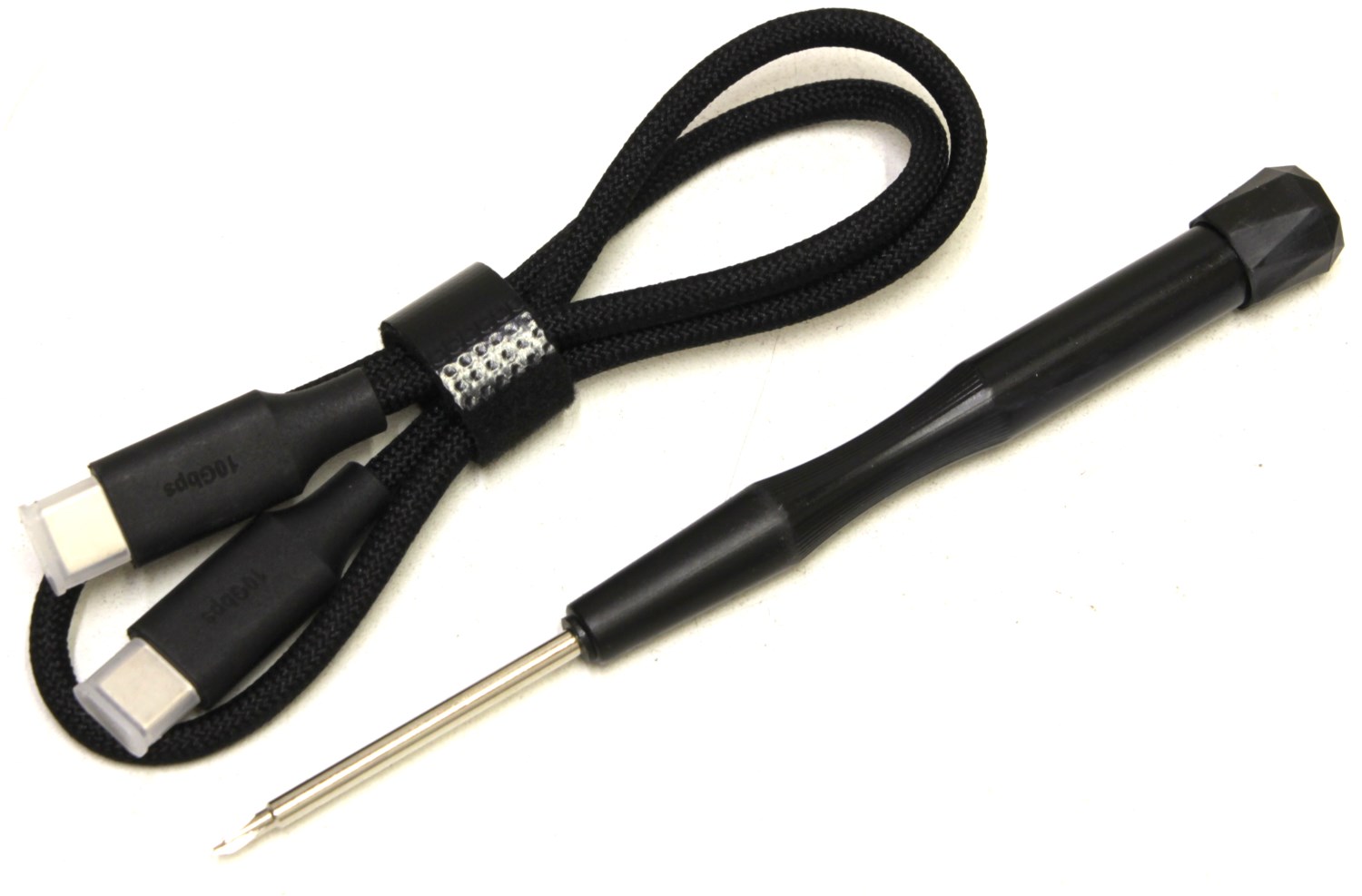

Комплект не очень большой. Есть короткий кабель USB Type-C - USB Type-C длиной около 40 см, отвёртка и матерчатый кейс на молнии.

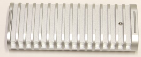

Устройство выполнено в форме эллиптического цилиндра. На самом деле форма его гораздо сложнее, поскольку цилиндр образуется только по внешнему периметру с рёбрами. Это достаточно увесистый кусок алюминия. Разумеется, снаружи он окрашен, и чтобы не поцарапать его, в комплекте есть чехол.
Бампера снаружи для защиты не предусмотрено. Здесь это непросто было реализовать, потому что корпус снаружи представляет собой радиатор. Его конструкция оптимизирована под пассивное охлаждение. Это значит, что рёбра тут расположены редко и сами они достаточно толстые. При этом у устройства есть верх и низ, поскольку снизу находятся две тонкие полоски, которые играют роль ножек. Также с одной из сторон находится единственный винт фиксации двух половин между собой.

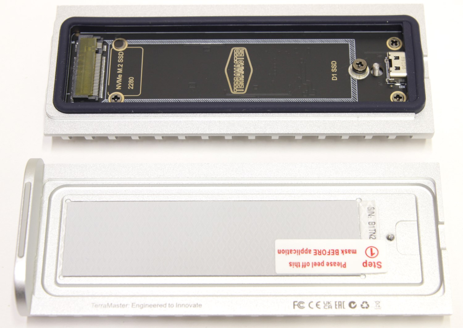

Разумеется, всё сделано идеально ровно и качественно, поэтому изначально кажется, что эта бочка монолитная. Тем не менее, это не так и она разбирается на две половины. Кстати, винт здесь стальной и с ответной части находится стальная втулка, запрессованная в алюминиевую часть. В противном случае резьба в мягком алюминии быстро вышла бы из строя.
Понятно, что всё тепло от накопителя и контроллера передаётся на корпус, который в процессе эксплуатации нагревается и охлаждается естественной конвекцией. Поэтому вентиляторов нет, а сама конструкция смотрится максимально просто.

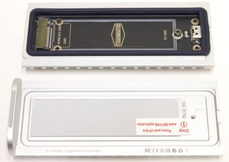

Крышка фиксируется одним-единственным винтом. Далее она немного сдвигается и можно увидеть, что она дополнительно фиксируется специальными выступами, которые вставляются в пазы. На верхней крышке при разделении остаётся только сама половинка корпуса, полость для размещения внутри накопителя и термопрокладка с защитной плёнкой.

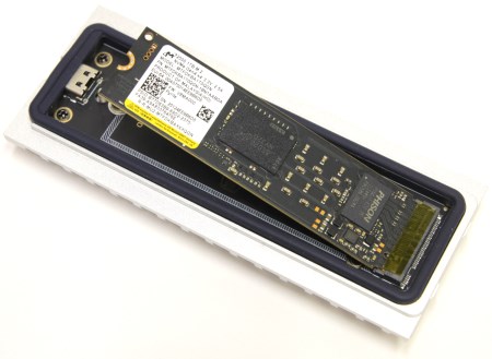

На другой половине практически всё то же самое, но вместо наклейки специальная плата, для установки на неё SSD M.2 M.2 накопителя с ключами M или M+B. Речь идёт про NVMe накопитель размером 2230, 2242, 2260 и 2280. Последний самый распространённый. Сама плата крепится к корпусу четырьмя винтами.
Также внутри на печатной плате можно заметить винт, чтобы зафиксировать накопитель.
С одной из сторон находится слот, куда накопитель устанавливается, а с другой – контроллер и вспомогательные элементы. С одного из торцов соответственно есть разъём USB Type-C.
C противоположной стороны материнской платы находится контроллер Realtek RTL9210CN. По сути, это мост между интерфейсом PCI-e и USB 3.2 Gen2. Чтобы получить максимальную скорость (~1020 Мбайт/с), необходимо подключать комплектным или аналогичным кабелем к порту USB 3.2 Gen2.
При подключении к порту USB 3.2 Gen1 скорость будет снижаться до предельно допустимой для данного типа пропускной способности (~500 Мбайт/с). Это всё есть в инструкции к устройству.
Сам контроллер Realtek RTL9210CN контактирует с металлической частью корпуса через специальную термопрокладку. Судя по всему, микросхема тоже не совсем холодная. Для данного накопителя абсолютно не нужны быстрые накопители с интерфейсом PCI-e x4 Gen4, которые достаточно горячие в работе. Однако производитель не стал упрощать конструкцию корпуса.
На самом устройстве есть только один порт USB Type-C, а вот индикатора активности тут нет. Больше ничего интересного тут нет, всё просто, и пора переходить к тестированию.

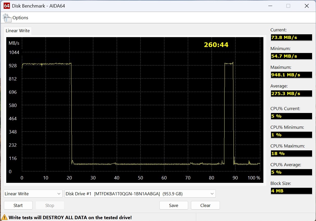

AIDA64 Disk Benchmark (линейная запись):

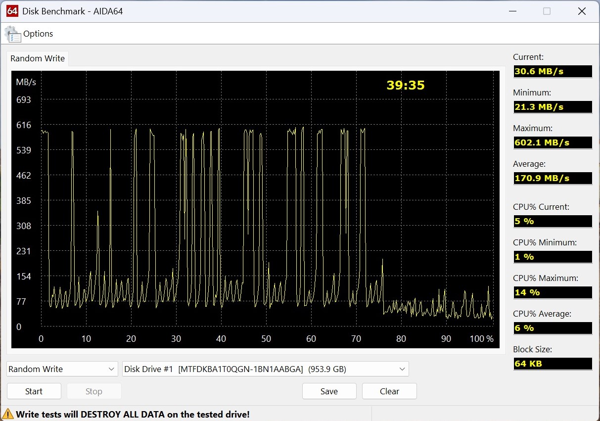

AIDA64 Disk Benchmark (случайная запись):

Что с реальной записью? В данном случае всё как обычно, радость от скорости заканчивается вместе с SLC-кэшем. В моём случае я наблюдал падение до 50 Мбайт/с. Поэтому к выбору накопителя нужно подойти ответственно и искать модель, которая гарантирует стабильно высокую скорость записи хотя бы на половине объёма SSD, а не катастрофически падает после 10% его заполнения. Я лишь хотел показать, что каким бы отличным не был сам контейнер, как бы круто он не был изготовлен и какие бы не предлагал средства защиты, многое будет зависеть именно от накопителя, который вы в него установите.
