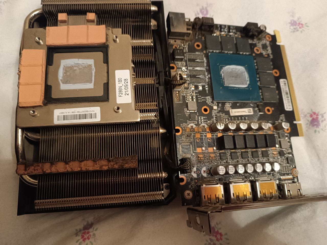

Видеокарта пришла с полным комплектом, что уже хорошо. Первый осмотр сразу показывает, что майнер не особо следил за ригом, либо он просто грязнуля. Приступим к разбору (сразу же предупрежу, в сравнительном тесте необслуженная карта предварительно не разбиралась для чистоты эксперимента).
Сразу же можно заметить подтёкшие термопрокладки и комки пыли на них. На фото от продавца изначально были видны подтеки на наклейке с серийником, я к этому был готов. Ну что ж, может не всё так печально и , возможно , не придется даже обслуживать карточку. Ставим в системник и проверяем.

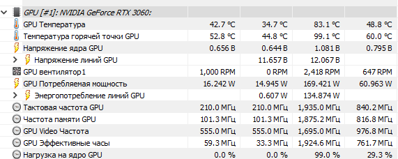

Для начала я решил запустить Unigine Superposition, чтобы сразу грузануть и видеочип и видеопамять, так как один Furmark не подходит для полноценного тестирования. И тут меня ждал первый сюрприз O_O:
Температура начала стремительно расти с самого начала. После достижений менее чем за 30 секунд 83 градусов по видеоядру и 99 градусов по хотспоту решено было тест прекратить. А температуры бы и росли дальше. Видеокарте почти год. Но не могла же термопаста высохнуть за такой короткий срок.....Думал я и ошибся)

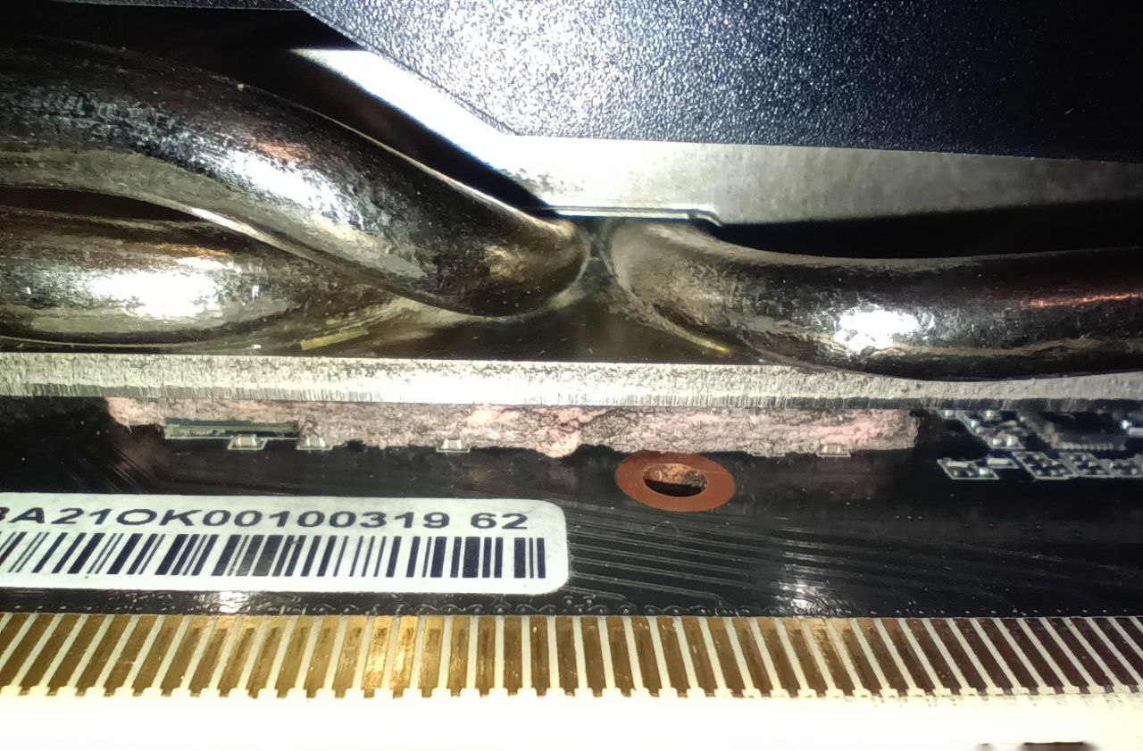

Разборка и .....обслуживание?
Термопаста превратилась в камень. Подложка, на которой расположен чип - приобрела характерный "рисунок" от высоких температур. Это первое, на что я обратил внимание при разборке. Но при дальнейшем осмотре вкрылись типичные проблемы неряшливого и не следящего за оборудованием, майнера. Как говорят на прогнившем Янкистане - "Watch your gun".
Самсунговские чипы памяти от высоких температур в большинстве своем даже не дают возможности прочесть на них маркировку. Даже после обработки нефрасом. Коричневые пятна от перегрева посередине тому виной. Про грязь и каменные термопрокладки уже и упоминать не стоит. Что ж. И здесь мне стало немного жалко использовать ранее купленные термопрокладки от ThermalRight. Как и отпала идея оставлять эту карточку себе для дальнейшего, хоть и временного использования. По итогу я отмыл плату, выкинул старые термопрокладки. Сгонял к соседу, снял живые термопрокладки с его нескольких трупов от Палиток 3060ти, заменил термопасту на mx-4 и собрал карточку. Повторяем тест в Superposition.
