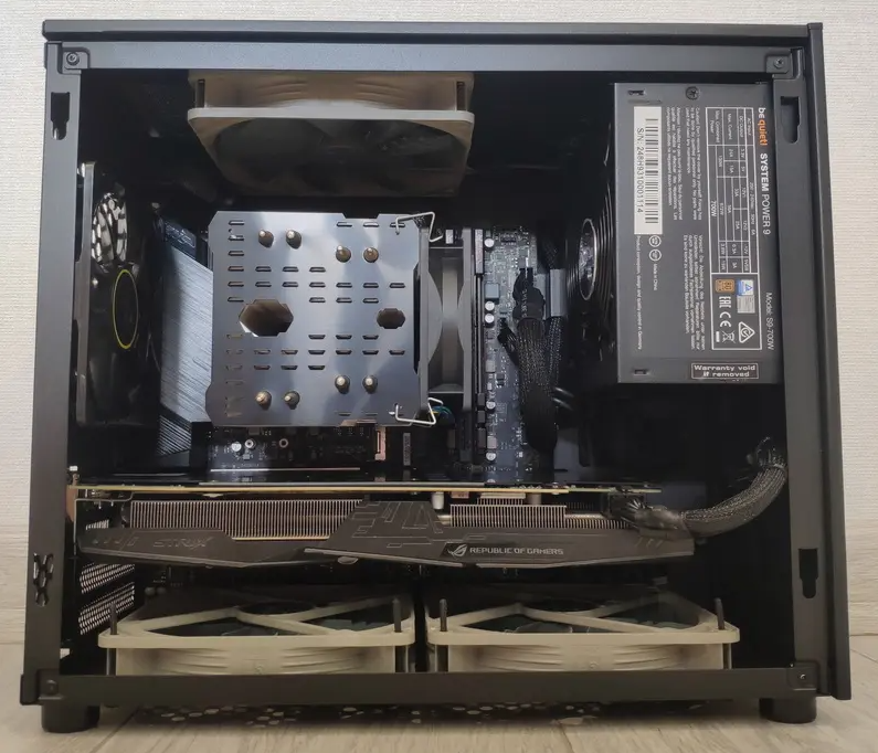

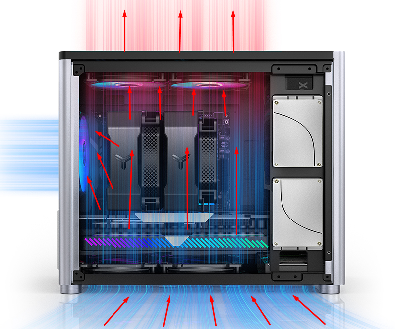

Для начала нужно разобраться как "гуляют" воздушные потоки в корпусах с вертикальным продувом. Рассмотрим на примере Jonsbo D30.
Все предельно понятно. Благодаря любимым нам законам физики горячий воздух стремится вверх. Когда этому помогают предварительно установленные вентиляторы на нижней и верхней стенках, а также один на выдув напротив процессорного кулера - мы получаем отличный вариант циркуляции воздуха в малом пространстве, который может не уступать, а порой превосходить показатели больших классических корпусов.

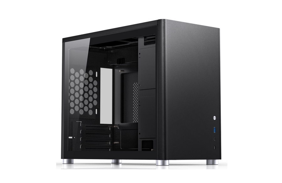

Jonsbo V9
Корпуса от Jonsbo всегда мне нравились и не нравились одновременно. Здесь присутствует тостый металл, отличный минималистичный вид. Но ради упора на внешний вида 90 процентов корпусов от этого производителя страдают непродуманностью и посредственными показателями по температурам. Макс. длина видеокарты 290 мм. Макс. высота кулера - 133 мм. Блок питания - только SFX до 170 мм. ( В теории можно заколхозить и ATX, но только в паре с mini-ITX платой.) Куча ограничений, ограниченная площадь отверстий для продува. Никакой кабель-менеджмент. Водянка только односекционная наверх, двухсекционки будут постоянно во что-то упираться.
Вывод: красивая, но неудачная модель. Брать только для конфигов, которые выделяют мало тепла. Разве что цена для таких материалов очень неплохая.

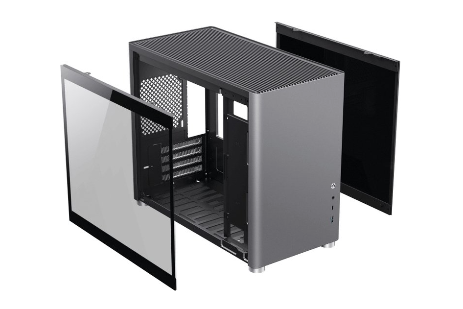

Jonsbo D30
Здесь мы видим удачный пример корпуса от Jonsbo, когда они подумали и на дизайном и над функциональностью. Макс. высота кулера 168 мм, Макс. длина видеокарты 330 мм, макс. длина блока питания - до 180 мм. Вода наверх 240 мм, снизу можно поставить 2 140 или 3 120 мм вентилятора. В комплекте вентиляторов, как и в Jonsbo V9 - нет. Можно поставить большую башню, длинные видеокарты. Однако не всё сделано идеально. За счет того, что материнская плата утоплена в нишу и крепления вентиляторов расположены слишком близко к краю корпуса, воздушные потоки работают не так, как предполагалось. Это больше актуально для 120 мм вентиляторов, внизу лучше ставить 2 по 140 мм. Если есть только 120 мм, то банально придвиньте вентиляторы ближе к материнке и закрепите их на стяжки.
Вывод: корпус годный, с мелкими недостатками, но брать можно. Но и цена уже начинает покусывать за пятую точку.

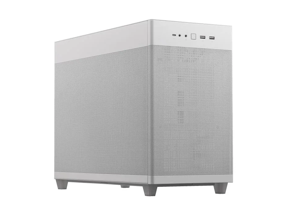

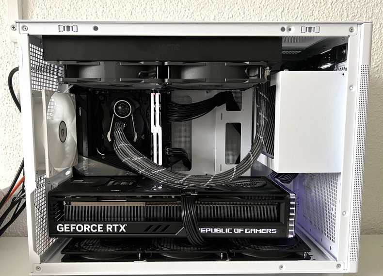

ASUS Prime AP201
С первым произведенным корпусом такого типа Asus влетает с ноги и дает прикурить почти всем корпусам подобного типа. Каретка блока питания может быть смещена в 3 положения, что позволяет поставить трехсекционную воду (естественно при использовании SFX БП). Любые башни по высоте, видеокарты до 335 мм, достаточное место под кабель-менеджмент. Тесты температур по многочисленным обзорам идут наравне с полноформатными лидерами за счет меш-панелей и грамотного расположения компонентов. Тут даже и нечего добавить. Внешний вид может показаться кому-то спорным. И да, RTX 4000 сюда отлично лезет. Как Вы могли и предположить - есть отталкивающие факторы. Это цена и наличие. Найти можно на озоне, у казахов. На вайлдберриз были, но их разобрали даже по цене в 10000 руб.
Вывод: брать однозначно, если позволяют финансы и не отпугивает дизайн. Один из лучших корпусов из данного типа.

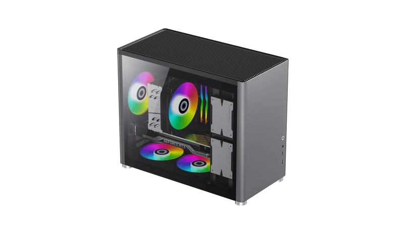

Gamemax Spark
Данный корпус добавлен справочно, чтобы в дальнейшем Вы знали - с чем имеете дело. Сам по себе бренд Gamemax - ушлые китайцы, которые стараются копировать наработки от более именитых брендов, но получается, мягко говоря, не очень. По сути это клон Jonsbo D30 довольно паршивого качества. Вроде бы и размеры 1 в 1, но тут мы встречаем тонкий металл, пластиковую крышку сверху, которая уже с завода ходит волной и имеет зазоры. Что через время с ней будет - непонятно. Ненужная вторая боковая крышка из стекла. Данный корпус был куплен и сразу же продан через несколько дней....
Вывод: брать не стоит.
