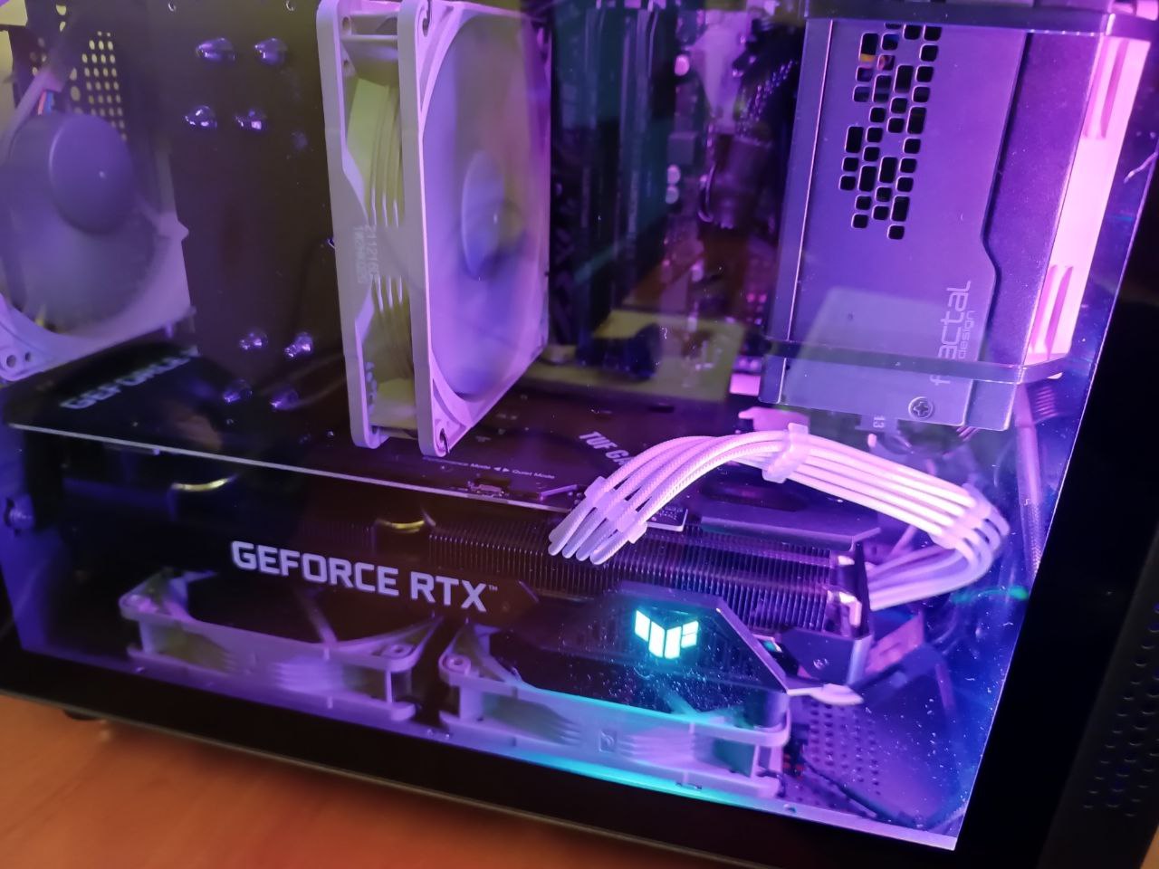

Core i5 12400, 2x16GB Crucial U4, Asrock B660m Pro RS, оставим только 1 накопитель WD SN570 1TB (так как вряд ли кто-то ставит "по-богатому" 2 штуки), Ion SFX-L 650W, корпус Кrux naos TG (он же Sama IM01, он же Intertech Fusion), вентиляторы Noctua 4xS12B (корпусные), 1xP12s (на радиаторе id-cooling 224XT V2). Вентиляторы кроме пониженного уровня шума ничем не выделяются, так что если вместо них будут стоять Arctic p12 - ничего не поменяется. Видеокарту возьмем народную, RTX3060 (но конечно же не для всех, раньше покупали видеокарты по 100000, а теперь и по 30000 дорого). 3060Ti в таком же исполнении благополучно продана, к слову температуры с ней были всего на 2 градуса больше.
Также сделаю акцент на корпусе. Он меньше всех корпусов, которые ранее были описаны и по идее надо будет держать огнетушитель в руках во время тестов. К этому добавится и массивная видеокарта, которая полностью перекрывает поток от двух вентиляторов снизу, вводя сумбур в воздушные потоки. В общем, ситуация хуже некуда, "выкинуть этот корпус можешь до тестов, купи нормальную огромную коробку по феншую и совету первого попавшегося ноунейма" =)

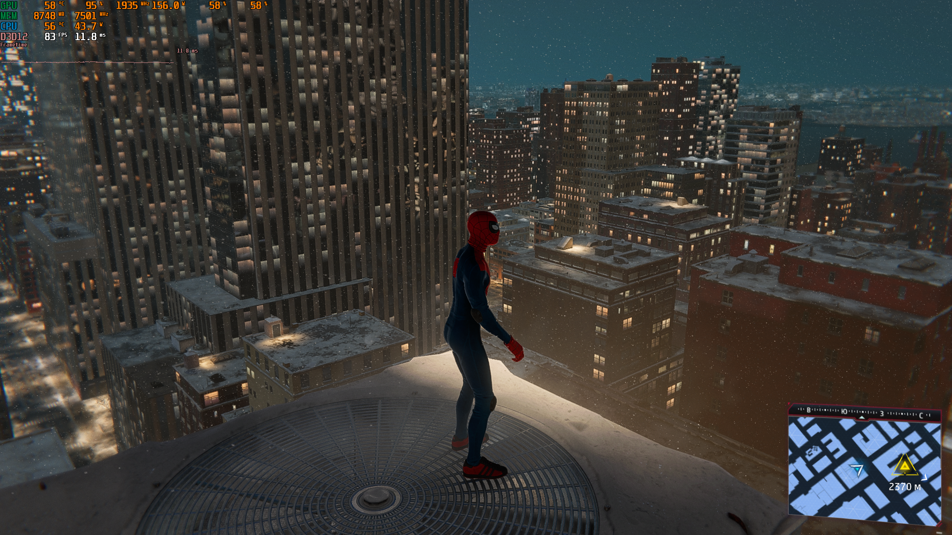

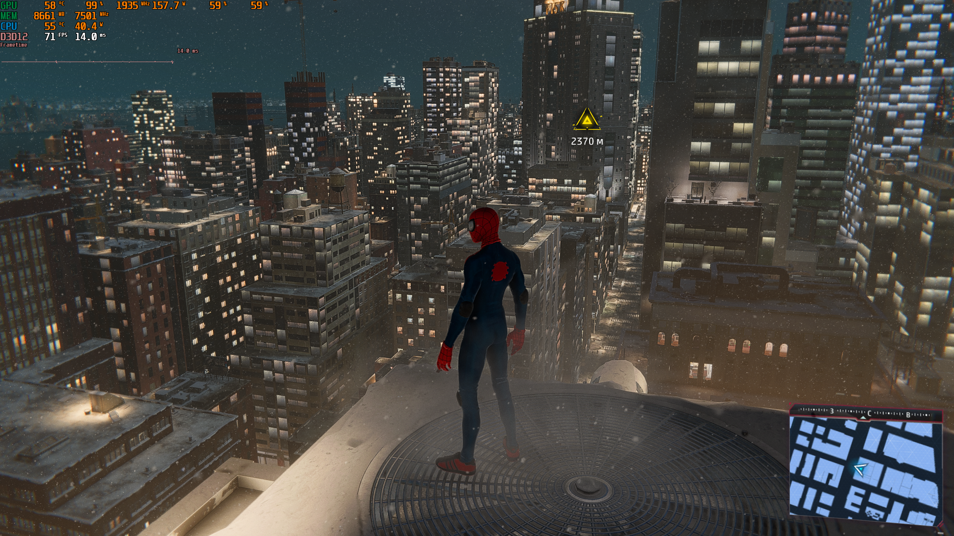

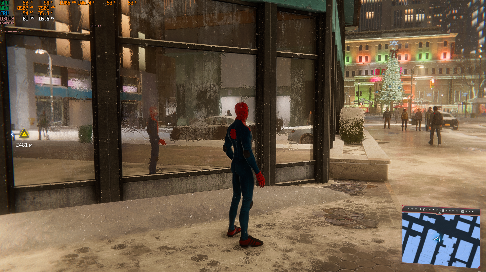

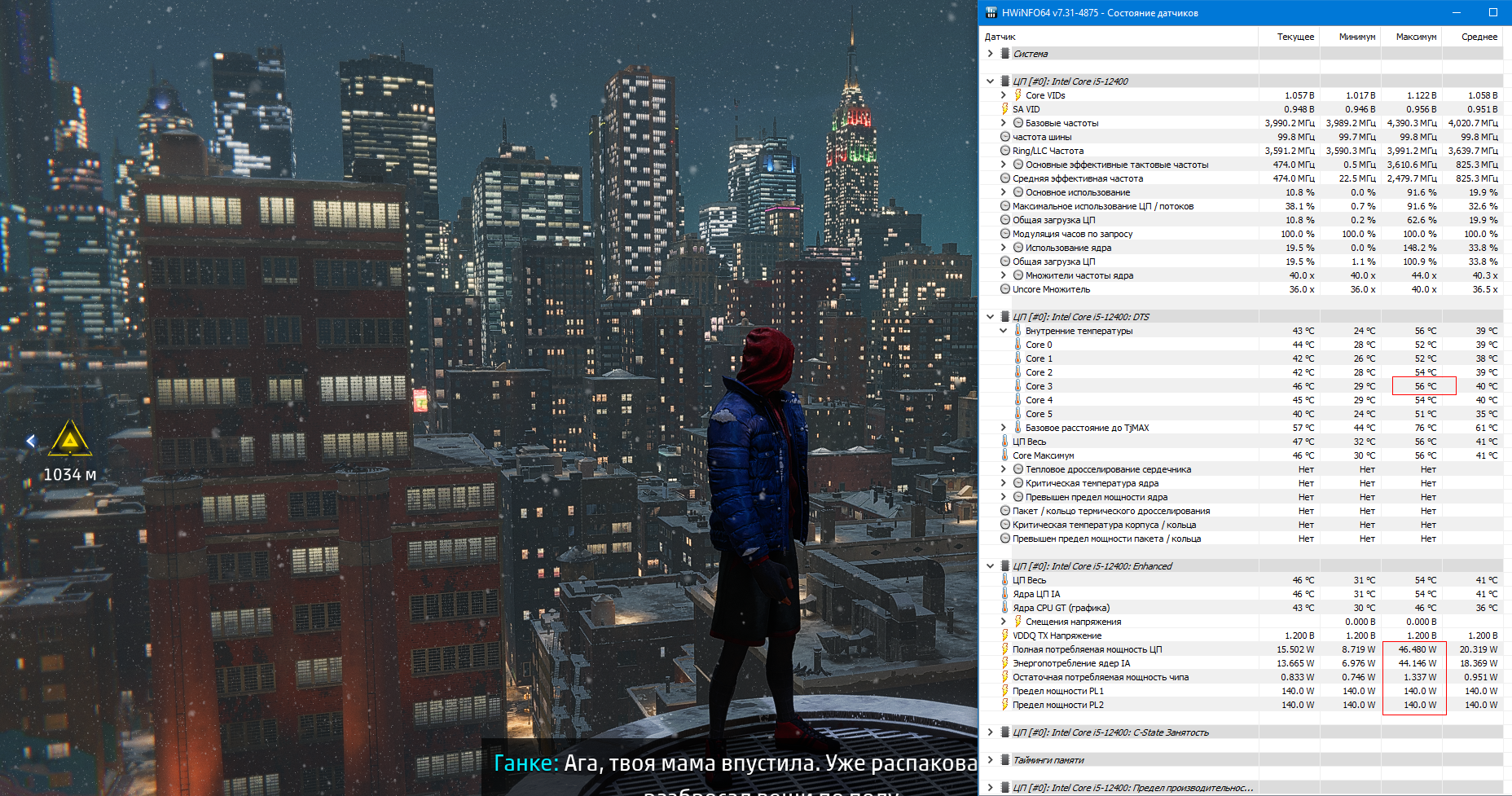

Spider-Man Miles Morales:
Максимальные настройки, 1080p без DLSS и RT.

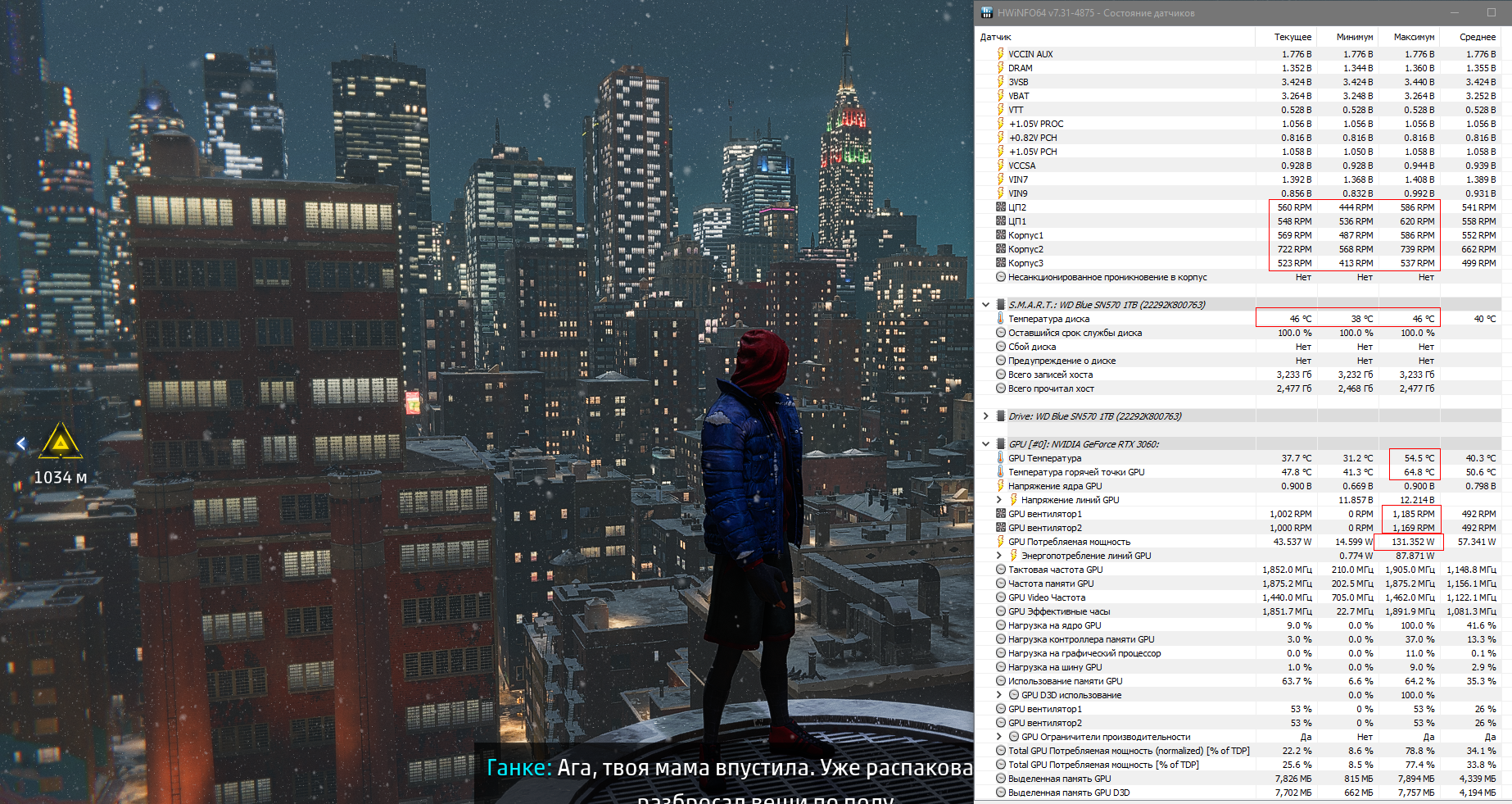

C "тлассилофкай атлажэний" на максимум без DLSS:

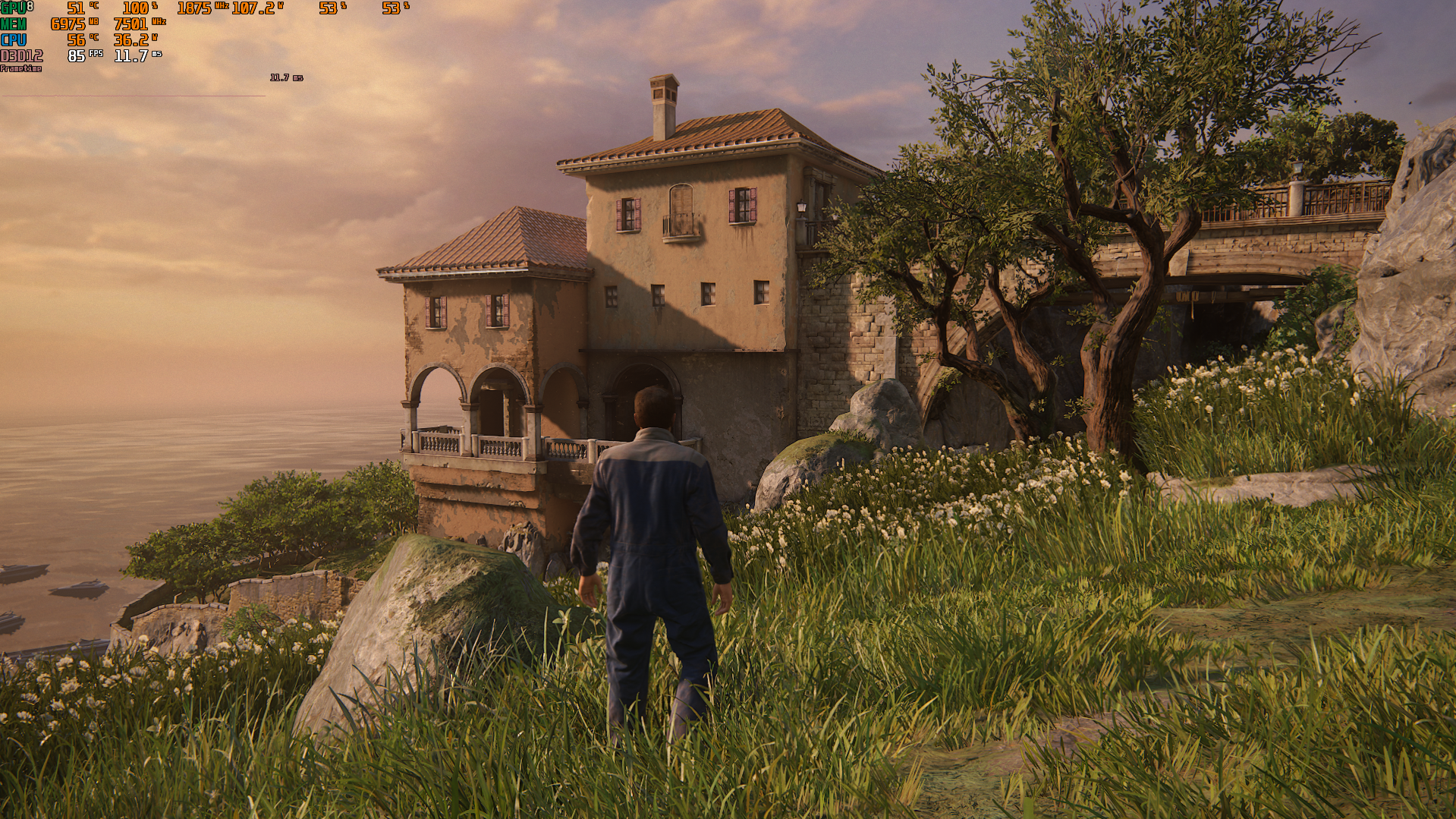

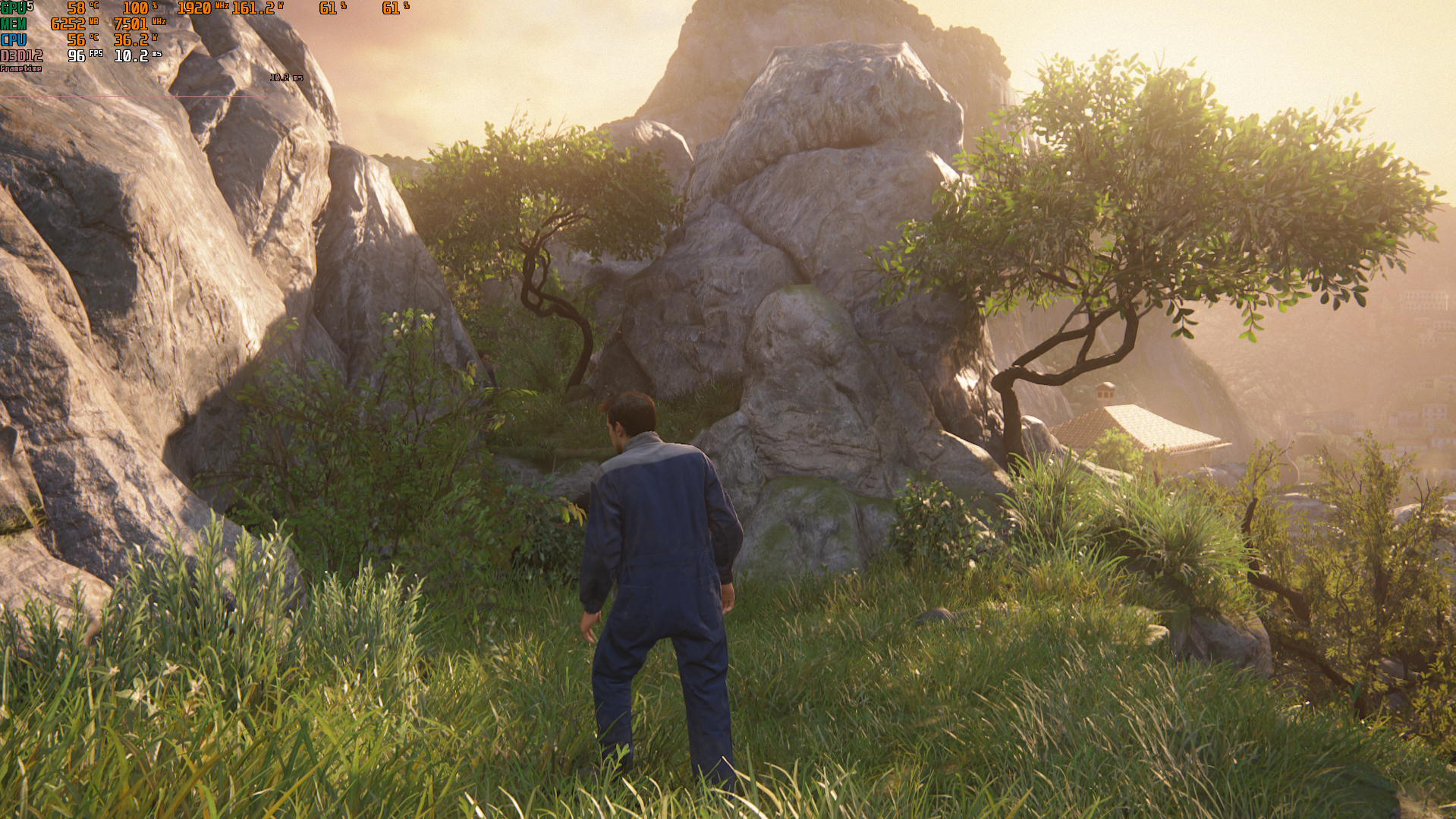

Uncharted 4:
Максимальные настройки, 1080p без DLSS.

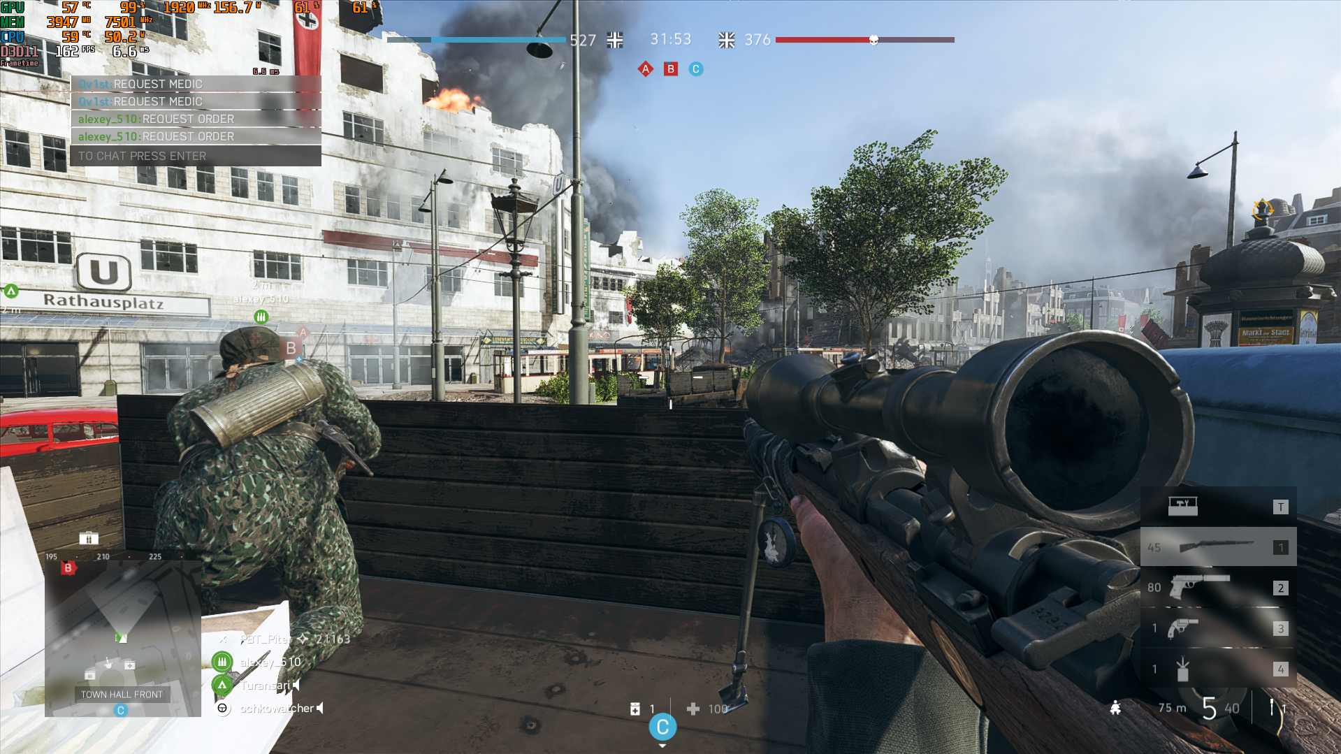

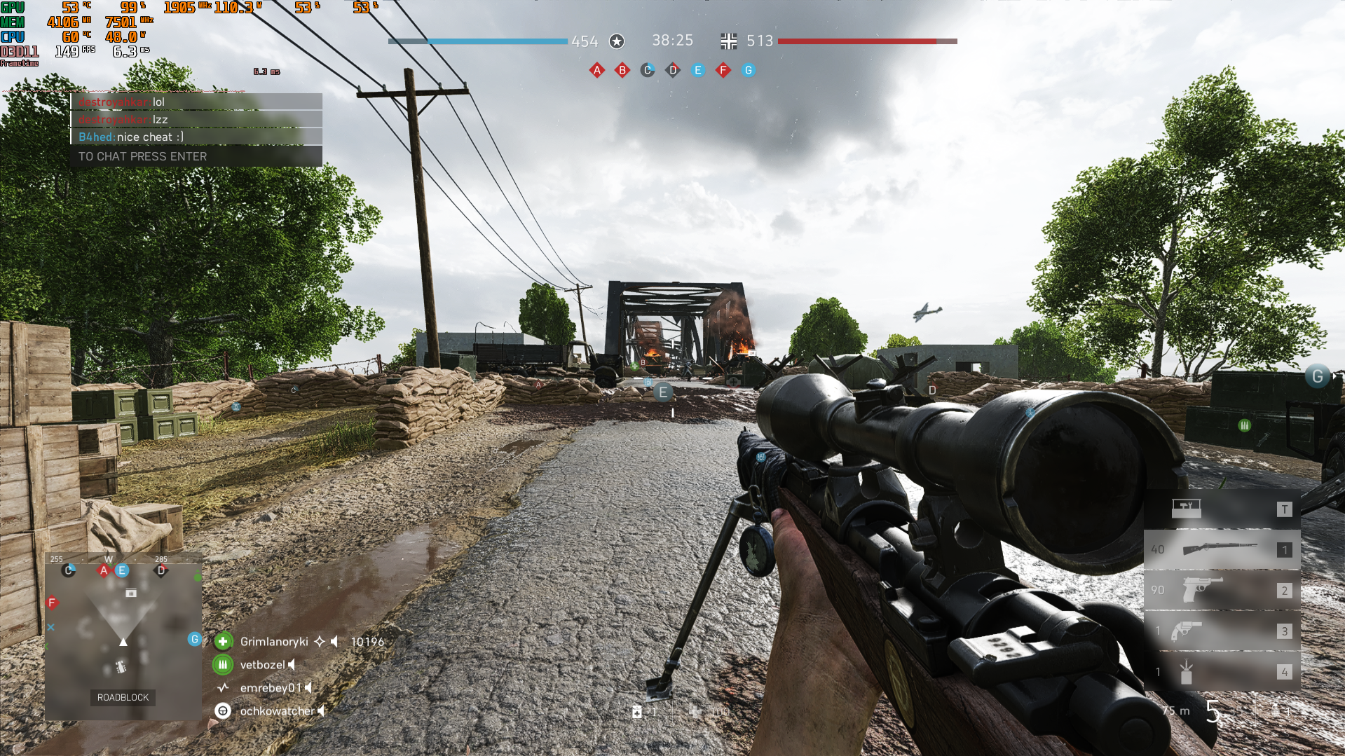

Battlefield 5:
Максимальные настройки, 1080p без RT.

Да, действительно, я слукавил. Мой типичный сценарий - вертикальная синхронизация, 75Гц монитор и андервольт видеокарты. Именно такие настройки и стояли. Ну давайте отпустим педаль в пол, отключим синхронизацию, отключим андервольт, все лишнее выкинем из оперативки.
Без андервольта, без синхронизации и тд.
Uncharted 4:
Battlefield 5:

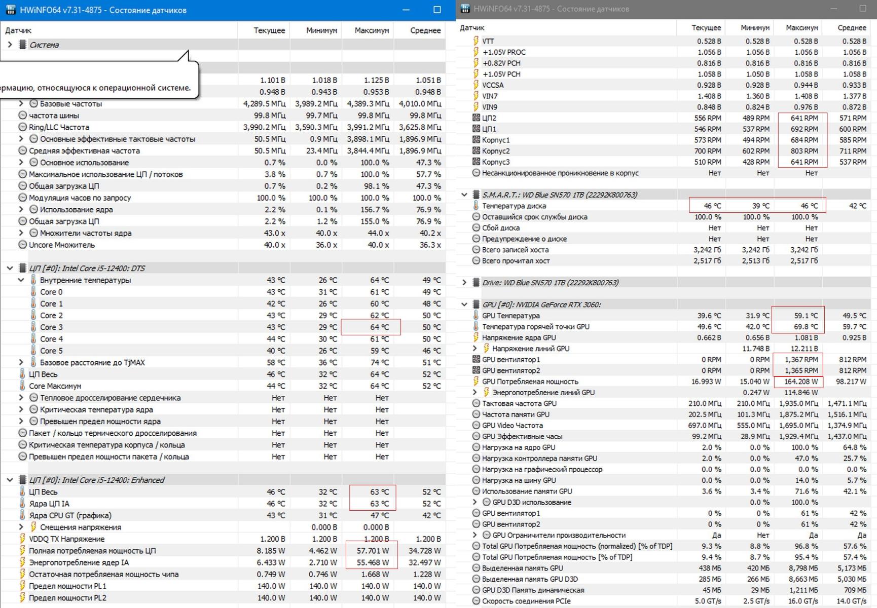

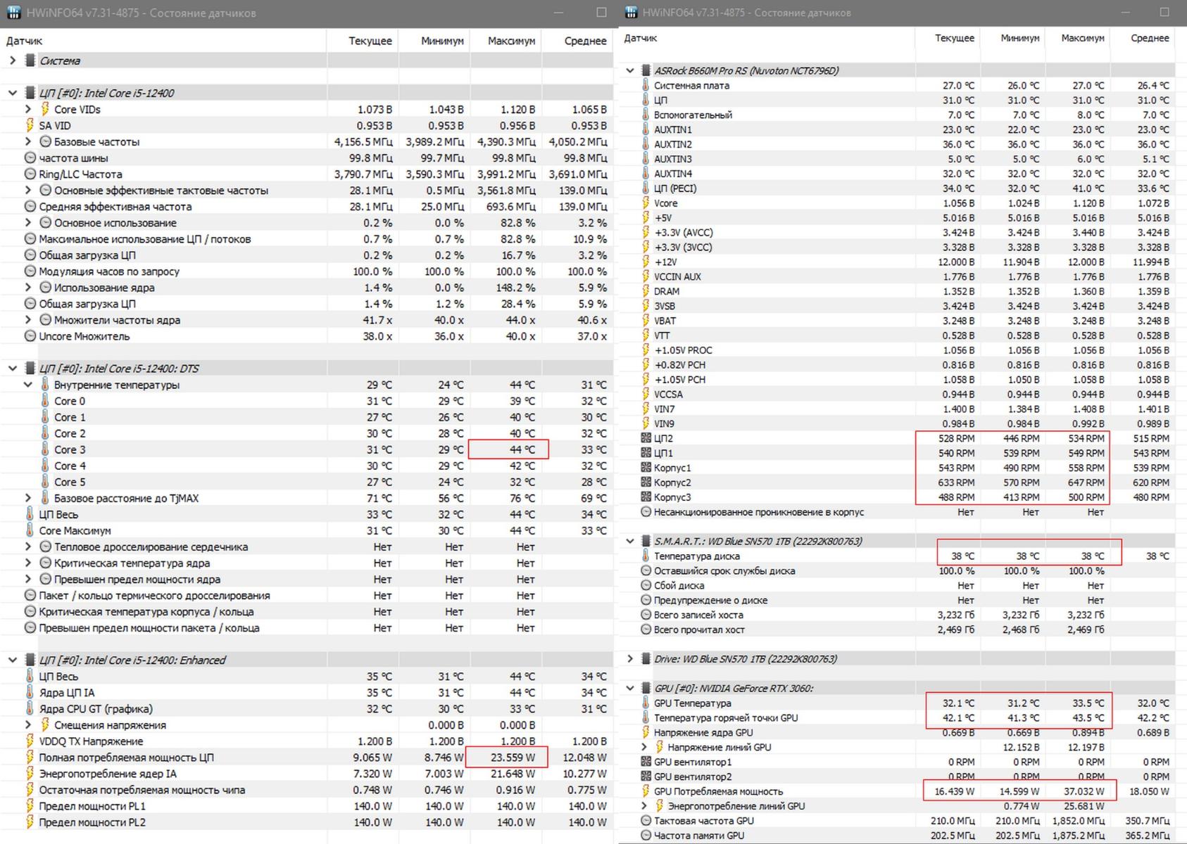

Температуры системы после нескольких часов прогонов:
Как говаривали классики отечественного Ютуба - "Как ж так вышло то, А? АААА?". В таком мелком корпусе и такие температуры. А те же Jonsbo D30 или D40 и все без исключения корпуса такого типа - ещё больше и с продувом там лучше. А блок питания как поживает у меня? Так как крышка сверху отстегивается, можно заметить, что перегрева нет, обычный тепленький воздух. Это так помогают нищенские дырочки спереди и повернутый к ним вентилятором блок питания.

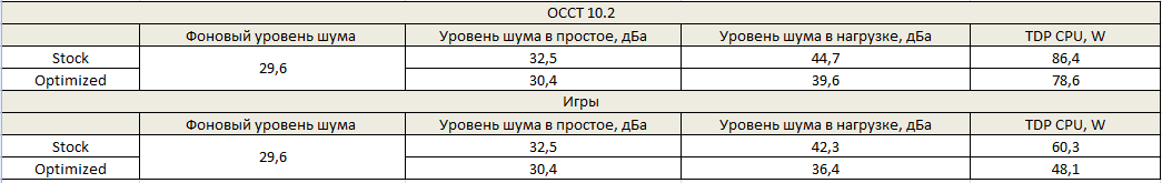

Иннокентий, а что там по шуму? Гудит аки трансформаторная будка на улице?
Замеры шума я уже делал ранее, вентиляторы те же, что и в предыдущей статье - Cток vs Настройка .
К слову, настройки кривых были немного выше по оборотам, так как была не самая холодная и тихая видеокарта. В данный момент шум ещё ниже за счет шикарных и тихих кулеров у TUF. Вот это поворот... Комп еле слышно только в играх. А я из тех, кто не переносит шум от системника.

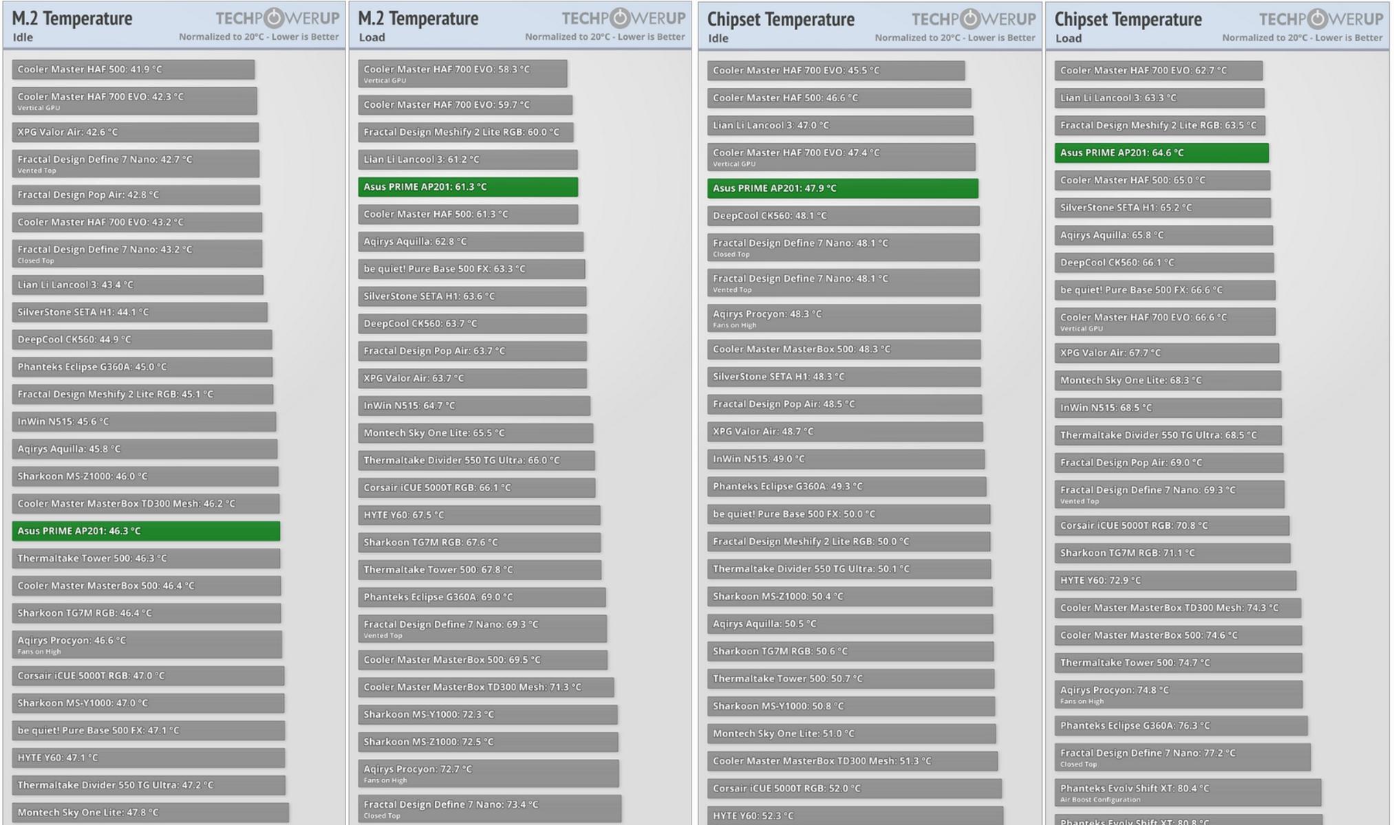

Мнение проплаченных блогеров, финансируемых напрямую фондом Сороса:

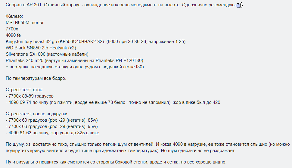

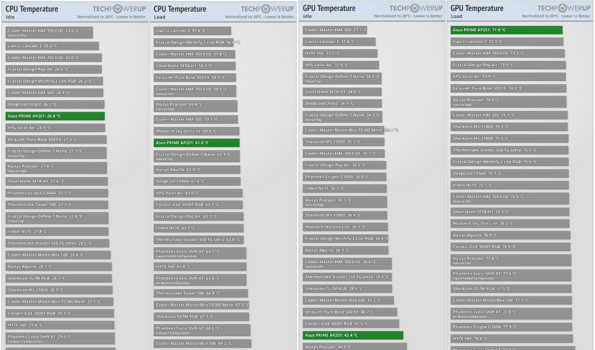

Возьмем к примеру свежий Asus Prime AP201, который ко мне скоро приедет.
Да, маркетологи точно обманули всех. Не может такого быть. Да, огнетушитель нужно прикупить.

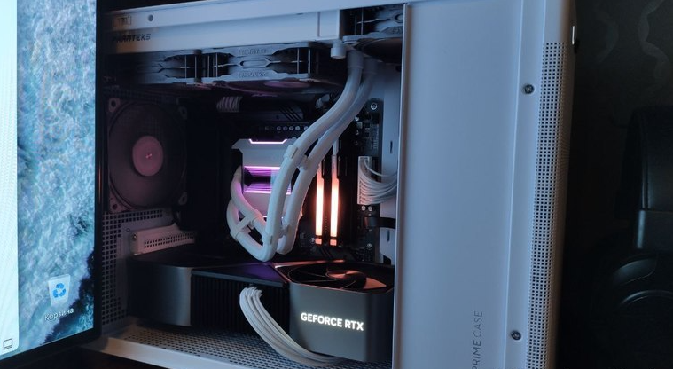

Может обратимся тогда к пользователям, если не убедило огромное число обзоров такого типа корпусов с разнообразным и самым горячим железом. Простой белорусский парень не удержался и назло купил этот богомерзкий корпус. Изменил отечественным производителям, "Интеграл" негодует.... Даже внизу вентиляторов нет....ЭХ....
