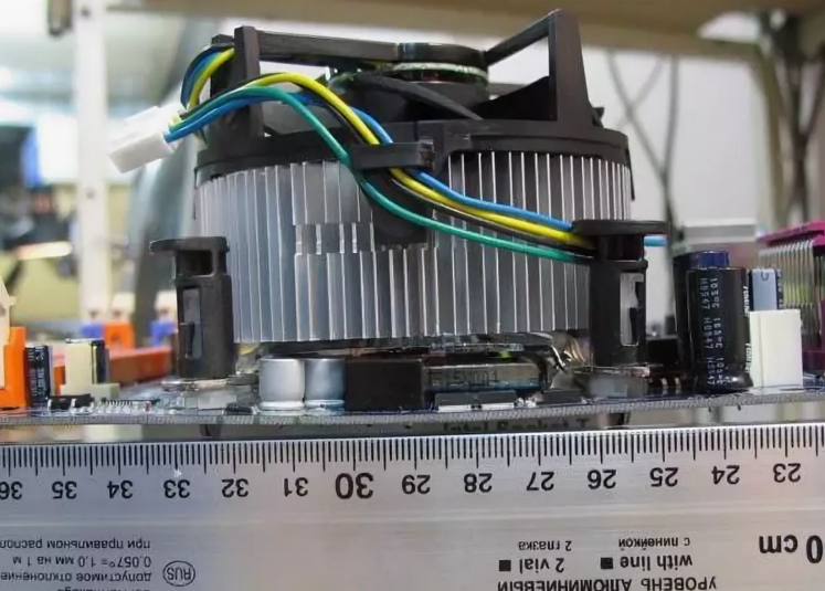

Типичный изгиб при установке кулера на клипсах.

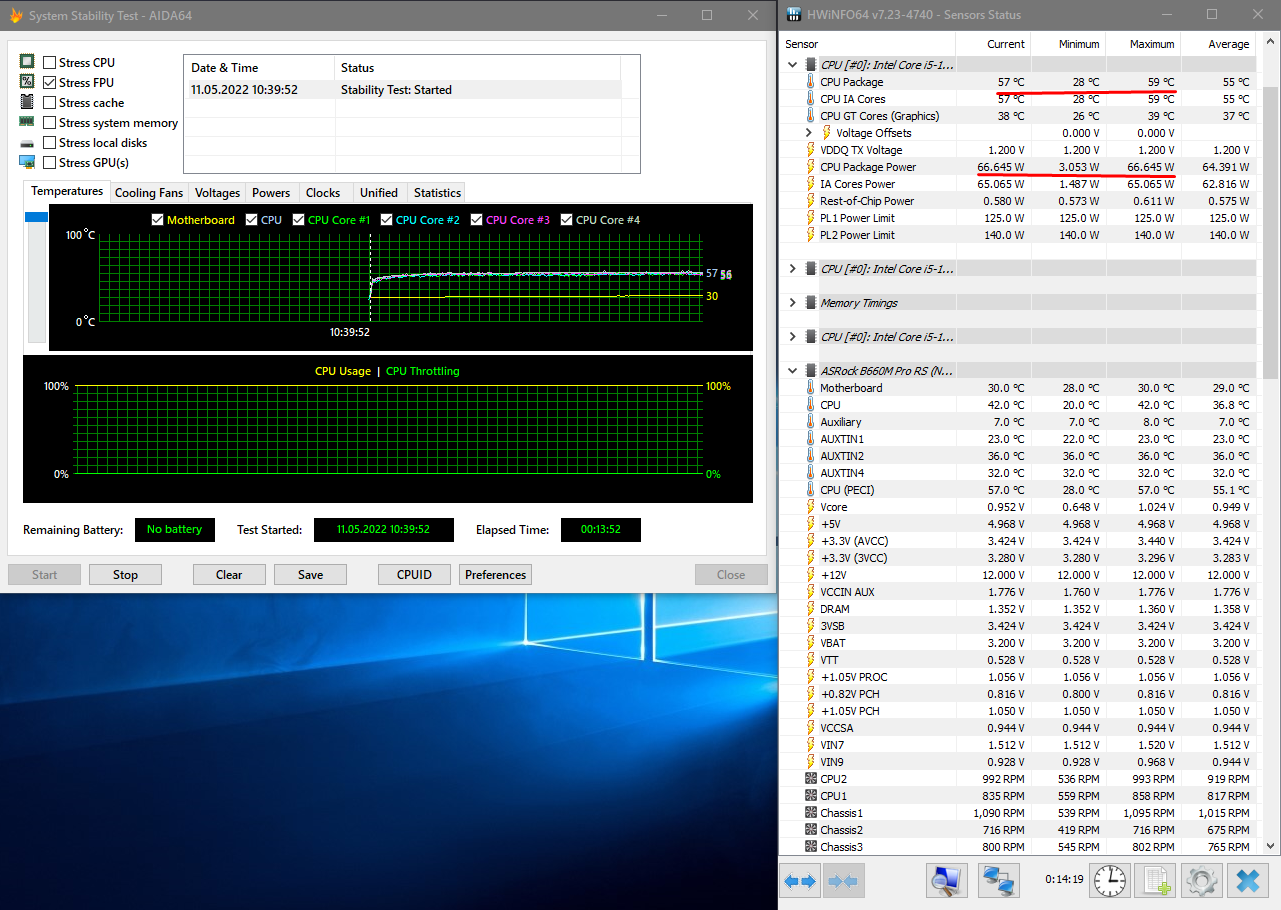

Нет цели преследовать погоню за каждым градусом, чтобы ставить рекорды, процессор не гонится по шине на данной плате, важно проверить только деформацию комплектующих.

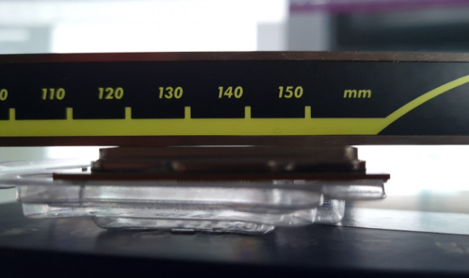

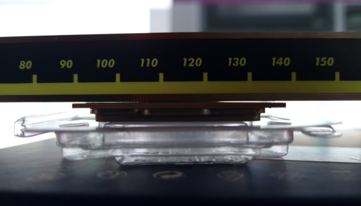

Примеры изгибов от других пользователей:

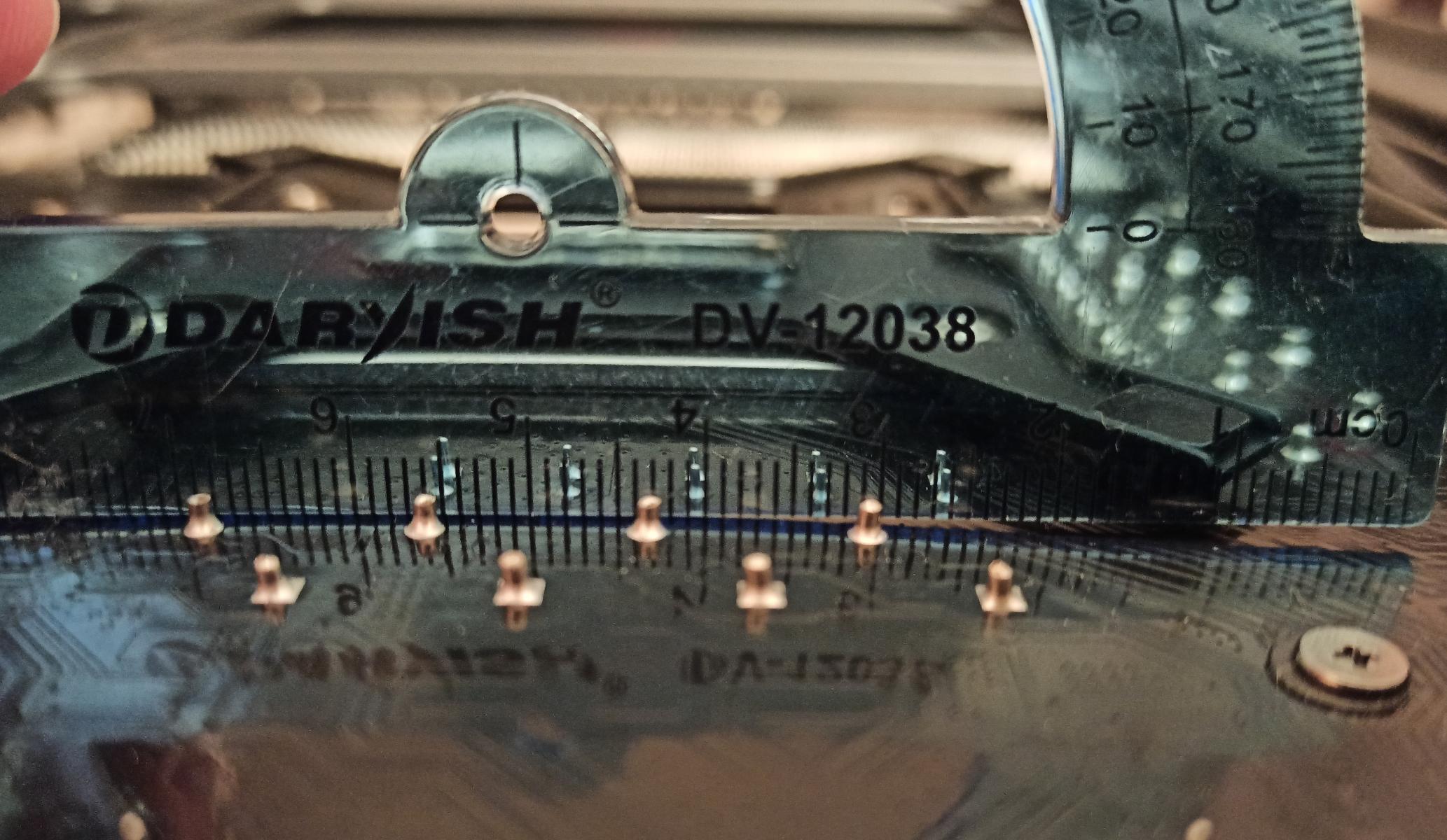

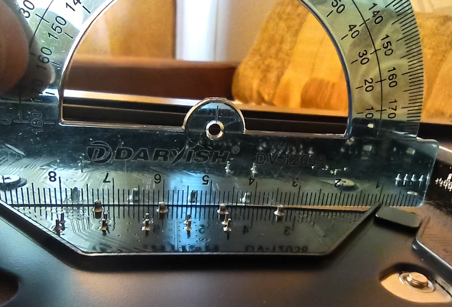

Первым делом, не снимая систему охлаждения, замеряю с обратной стороны материнской платы изгиб текстолита.
Хм, что-то не сходится. Кулер с бекплейтом прикручены очень туго, но деформация текстолита типичная для любой среднестатистической платы, 1-2 мм максимум.(Сравниваю с платами, которые уже побывали у меня на руках с этим же кулером и с процессорами 10/11 поколений. Учитываем, что в 11 поколении крышка уже была немного шире с одной из сторон). Замеры в норме. Приступим к демонтажу системы охлаждения и проверим отпечаток термопасты на подошве радиатора и крышке процессора:

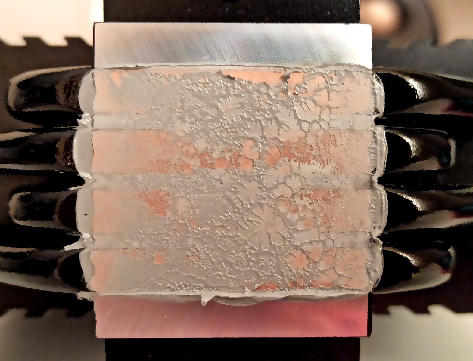

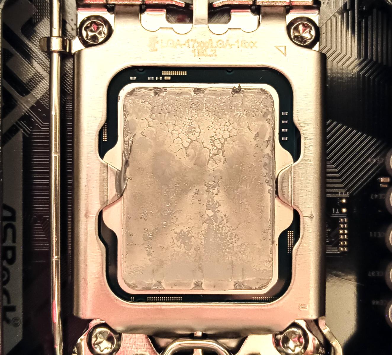

Как видите, ничего криминального. Термопаста была нанесена в небольшом количестве и размазана по поверхности равномерным слоем. Стоит учитывать, что при каждой установке и снятии вы никогда не получите одинаковый отпечаток, который можно сразу охарактеризовать как правильный или неправильный. Всё зависит от того, как вы распределили пасту, равномерно ли затянули крепление, как снимали, чтобы не повредить отпечаток и тд. Здесь мы можем уйти в бесконечные и бессмысленные споры со шлифованием пяток, неправильных крышках CPU и подошвах радиатора.
Ещё свежи в памяти споры с выпуклыми пятками на Noctua D15 и термалрайтами уже не вспомню каких моделей. Вы покупаете железо, чтобы собрать и пользоваться. Температурный режим отличный, изгибов как нас пугают - нет. Теперь приступим к самому интересному! Проверим, не превратился ли в банан наш процессор и стоит ли бить тревогу после месяца использования. Ведь нам пророчили изгиб через 10 часов работы.

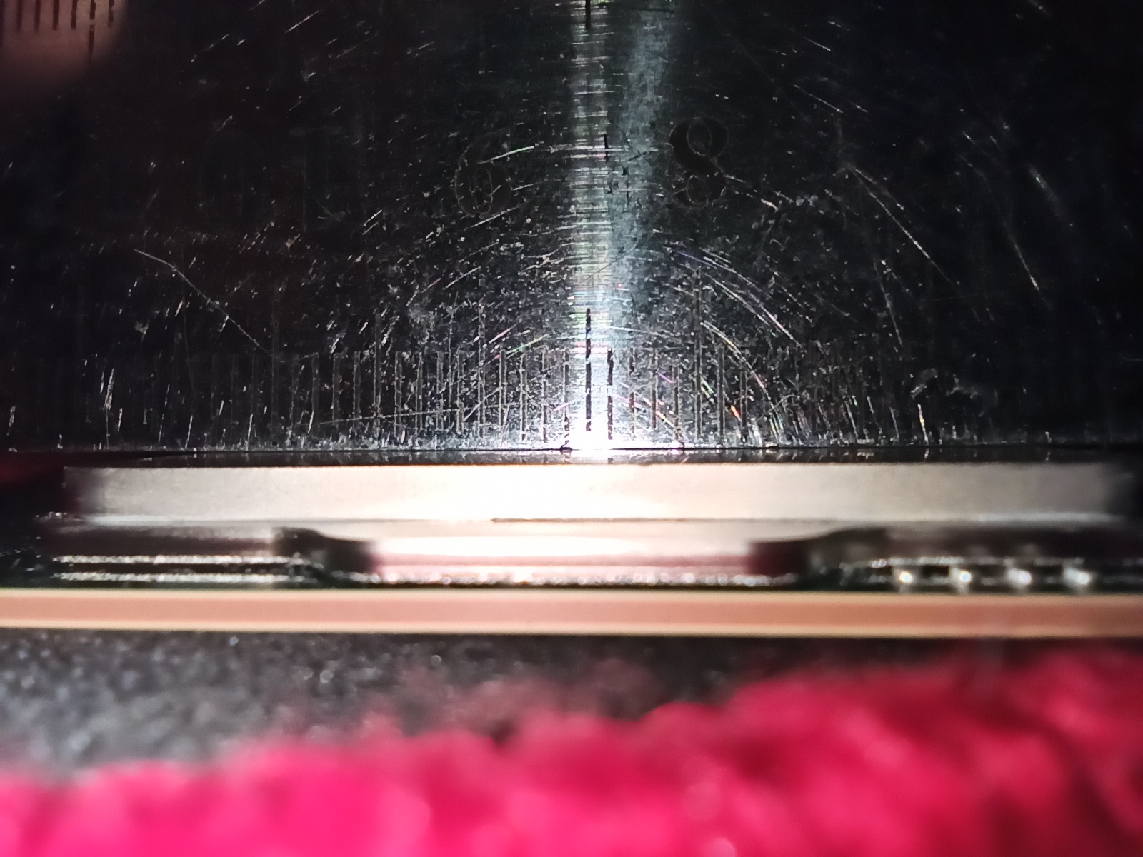

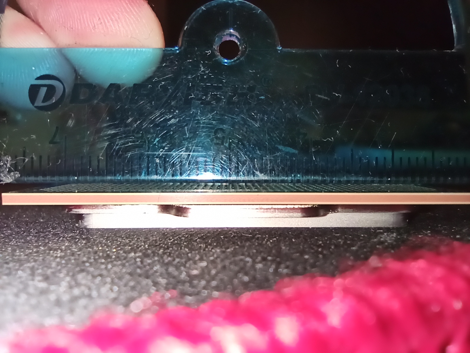

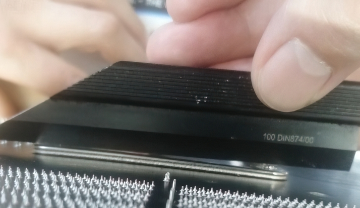

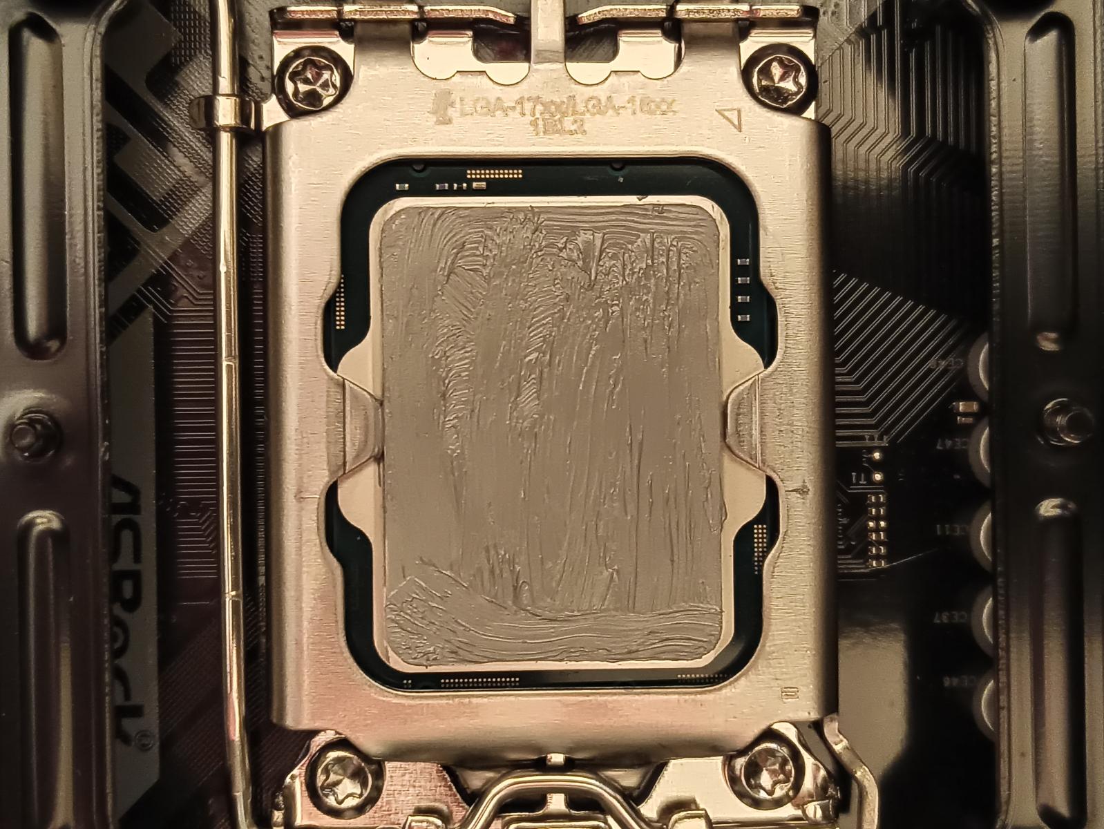

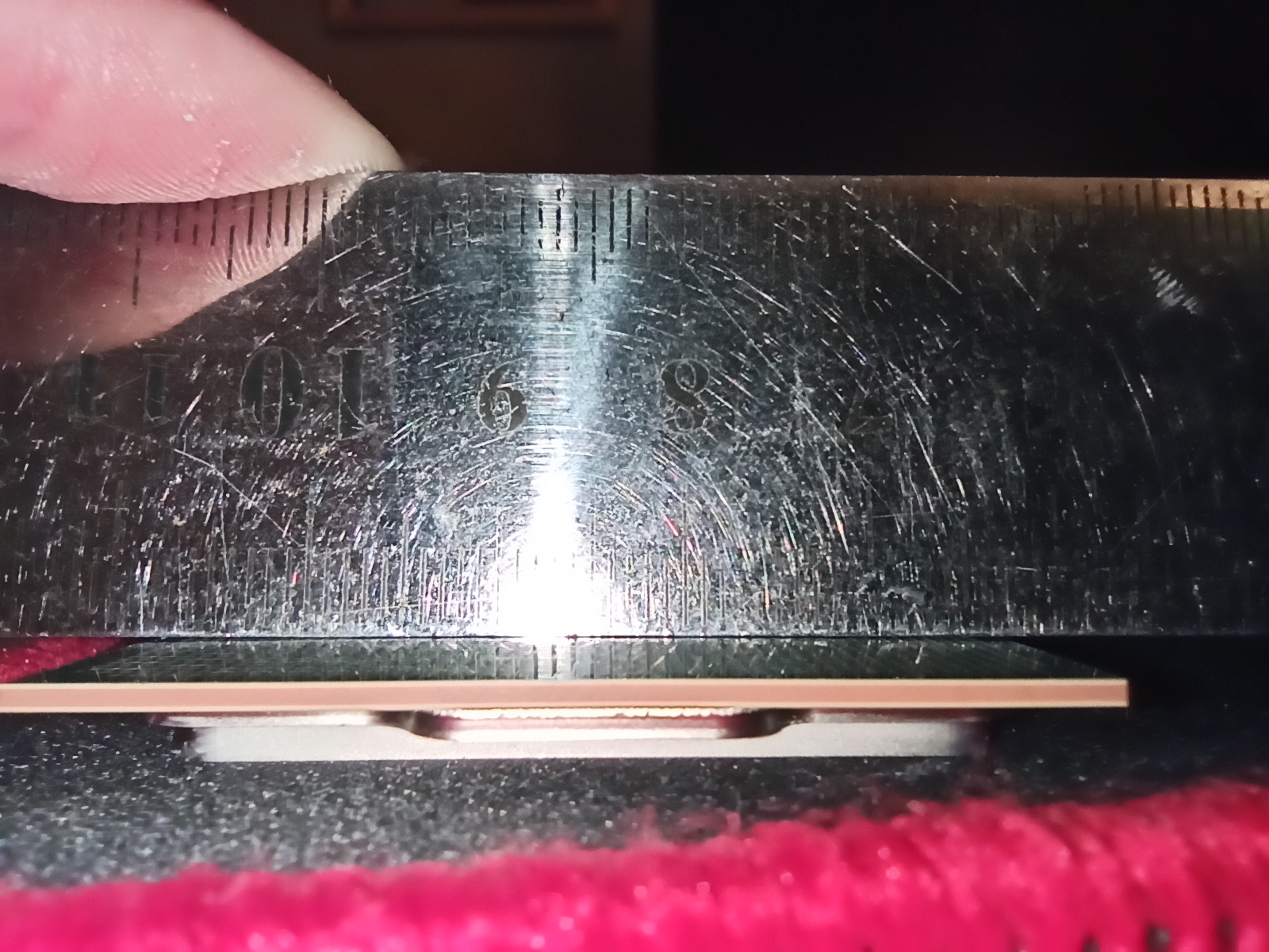

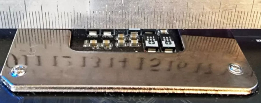

Тут нас ждет сюрприз - нет ни малейших намеков на изгибы как текстолита процессора, так и теплораспределительной крышки. Я уже было хотел заказать Thermalright LGA17XX-BCF, но теперь понимаю, что это бесполезно.
Наносим небольшое количество термопасты, размазываем моим любимым инструментом: обезжиренным указательным пальцем (или другим, если вы неопытный токарь или фрезеровщик) и наслаждаемся использованием своей системы, попутно изгоняя мысли свидетелей секты охлаждения жидким азотом и покорителей бенчмарков.

НО, усугубиться эта деформация может при использовании системы охлаждения на клипсах или с пластиковым тонким бекплейтом. Решение этого вопроса банальное и простое.
а) При сборке PC на большинстве каналов мейнстрим блогеров изначально устанавливают все комплектующие и систему охлаждения на плату. Вы можете поступить иначе: сначала установить плату в корпус и надежно её прикрутить к стойкам. Если проходили сопромат или термех, то поймете, что в этом случае деформация будет меньше, когда система охлаждения и процессор устанавливаются в конце.
