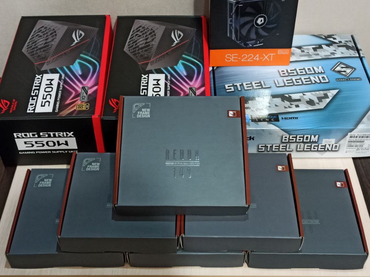

3. Вентиляторы Noctua серии Redux, NF и Be Quiet! Silent Wings 3:
По ссылке - удобное сравнение по параметрам всех моделей: кликнуть сюда
Переход к данному (и между прочем далеко не топовому) сегменту увеличит нагрузку на Ваш кошелек в 1.5-2 раза. Но и преимущества будут соответствующие. Важно отметить, полной тишины Вы не получаете, но максимально приблизитесь к этому показателю, учитывая объем прокачиваемого воздуха в отношении к RPM вентилятора. В данном случае мы получаем минимальное количество брака на единицу приобретаемой продукции, расширенную гарантию (до 6 лет). Поставить и забыть. Но в данном конкретном случае, несмотря на то, что у Be Quiet получилась очень достойная модель, предпочтение я отдам всё-таки Noctua, так как надежность подшипников масляного давления (SSO и SSO2) - проверена годами. Более производительные модели также можно рассматривать, шум начинается на более высоком пороге оборотов.
Недостатки: при обслуживании компов (если считать хотя бы приблизительно, то это более 100 вертушек обоих вендоров в сумме + ещё личных штук 15), с этими моделями, мне попалось только 2 случая, когда были проблемы. 1 вертушка от Noctua p12 Redux 1700 PWM завывала на 800 оборотах. Такая же ситуация была с BQ, завывать начинала на 900 оборотах. На этом всё. Основной недостаток же для большинства - цена. В БП также не рекомендую ставить с прямым подключением, для ноктуа не хватит стартового, у BQ слабоват поток.
