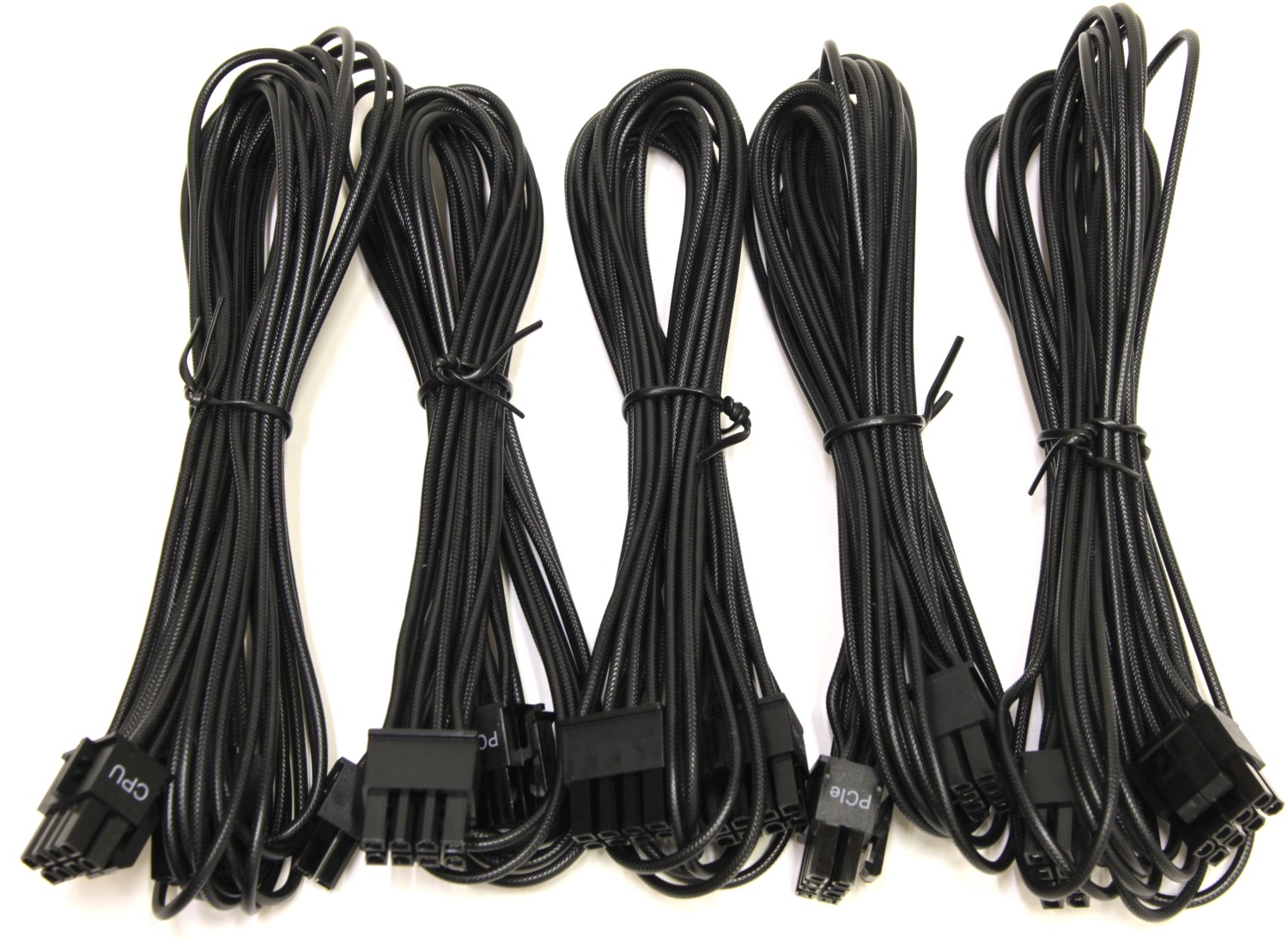

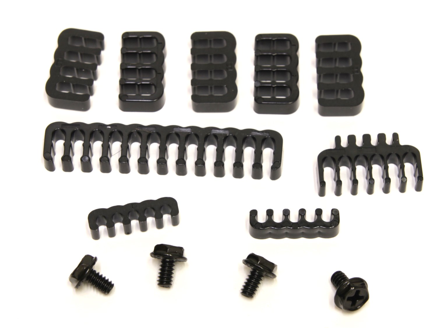

Кабели плотно уложены в прозрачном антистатическом пакете. В отдельном пакете внутри лежат специальные гребёнки (органайзеры) для красивого распределения жил внутренних кабелей.
В комплекте также присутствует силовой кабель с евровилкой и четыре крепёжных винта.
Все основные кабели выполнены из медного провода 16 и 18AWG. Например, у кабелей для видеокарт 12V-2х6 основные жилы 16AWG, а сигнальные – 18AWG.
Оплётки нет, но сама изоляция каждого провода её имитирует. Это похоже на какую-то мелкую чешую.
Все кабели достаточно длинные, но без фанатизма. Длина стандартная – 600-750 мм.
На этот раз информацию о длине каждого кабеля я не нашёл даже на сайте производителя, но известно, что проводник – это точно медь, без всяких фокусов.

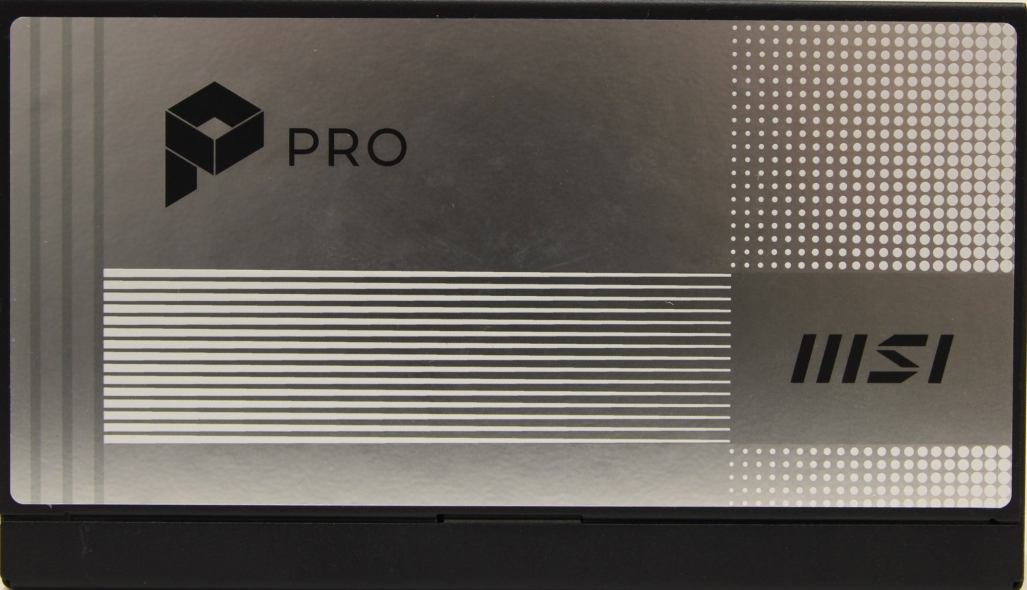

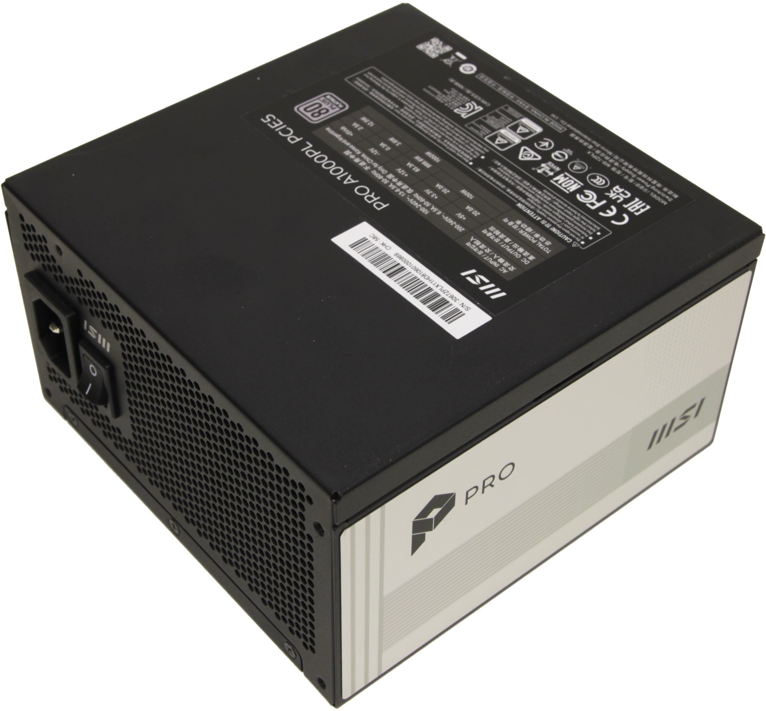

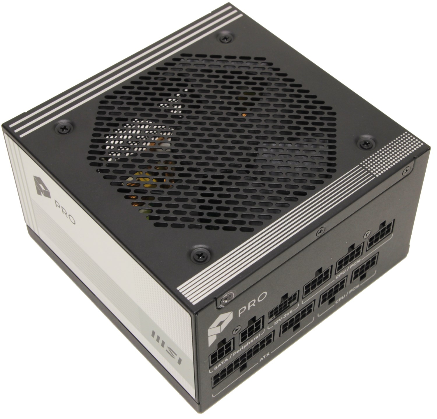

Габариты блока составляют 150 х 150 х 86 мм, масса без кабелей – около 1.48 кг. Корпус стальной, толщина металла около 0.7 мм. Сверху он окрашен порошковой краской в чёрный матовый цвет. На корпусе присутствуют декоративные наклейки по бокам под стилистику линейки PRO.
Заметно, что блок относительно лёгкий, но при этом 80+ Platinum. Значит, это новая платформа, потому что MSI MPG A1000GS PCIE5 – это 80+ Gold и он был потяжелее.
Вентилятор один размером 120 х 120 мм. Для него в корпусе проделаны отверстия. Специальной решётки тут нет.
С противоположной стороны находится информационная табличка. На ней есть информация о модели устройства, мощности и таблица с показателями тока по линиям. Также есть значок 80+ Platinum, а рядом – наклейка с серийным номером и штрихкодом.
Сзади устройства находятся вентиляционные отверстия. Здесь же установлен разъём для подключения силового кабеля и выключатель. Кнопки переключения на гибридный режим тут нет, но бывают модели, где вентилятор останавливает автоматика, запуская его по датчику температуры.
К сожалению, такого тут нет, и вентилятор работает постоянно. В этом есть как плюсы, так и минусы, но нужно помнить, что это серия PRO.

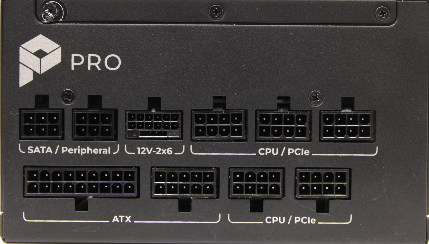

Блок питания полностью модульный, поэтому с противоположной стороны находятся коннекторы для кабелей.

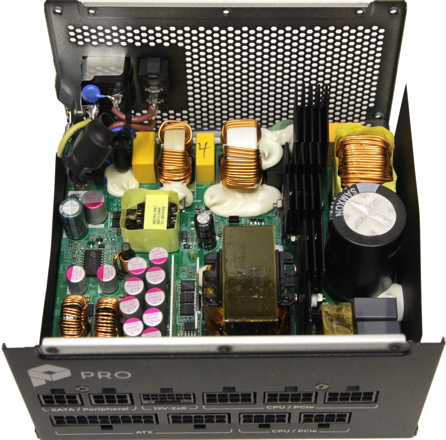

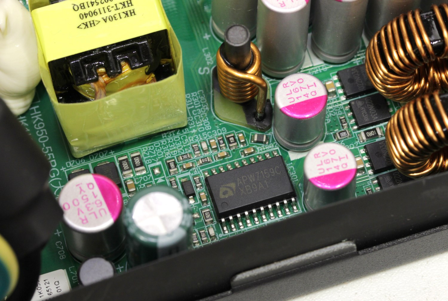

Пора вскрыть «банку» и заглянуть внутрь. Тут достаточно пустынно, поэтому начинают терзать смутные сомнения по поводу 80+ Platinum. Также сразу видно, что тут поработали не в CWT, а где-то ещё. Странно, но до этого все блоки питания MSI, которые я рассматривал, базировались именно на какой-либо платформе этого бренда.
Здесь ситуация поменялась, и на печатной плате я заметил надписи HK950-55PG. Так удалось понять, что к данной платформе приложила руку компания Huntkey. Я про неё услышал в первый раз, но она достаточно известна. Сама она, например, выпускает модель Huntkey AX850P GaN, и это многое объясняет. Сейчас полупроводники GaN (нитрид галлия) массово используются в современных зарядках для смартфонов. Такие устройства становятся компактнее и мощнее.
Однако это не означает, что такие мосфеты используются в этом блоке питания; в самой модели Huntkey AX850P GaN они присутствуют только в модуле PFC. Поэтому самое время посмотреть, что у нас тут.

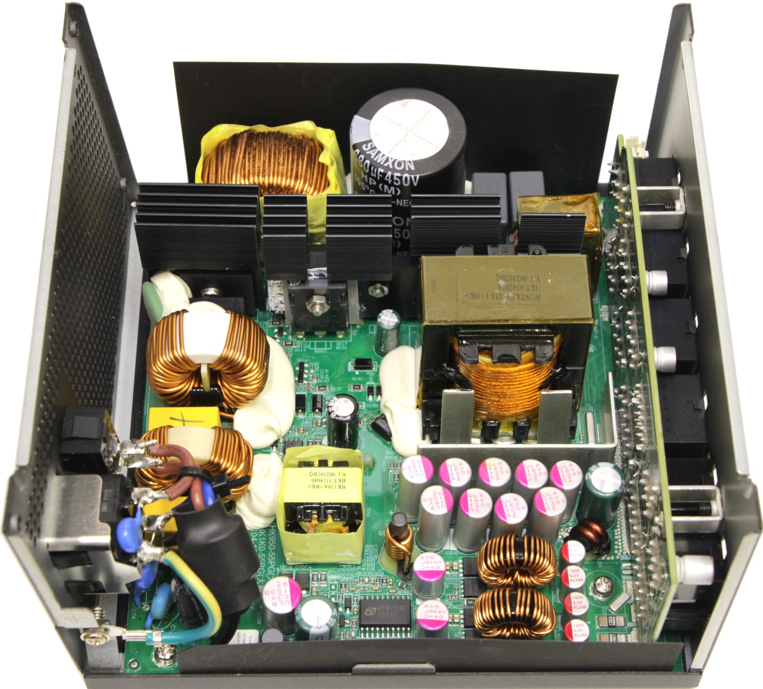

Компоновка внутри не очень плотная. Это заметно даже по 12 В линии, транзисторы которой распаяны непосредственно на печатной плате, а не на вертикальной дочерней. Топология – полумост с LLC-резонансным преобразователем.
Фильтрация состоит из четырёх конденсаторов Y, двух конденсаторов X, двух дросселей CM и металло-оксидного варистора (MOV). Он также оснащен защитой входа, для чего используется термистор NTC модели 15S050M и ещё есть реле, которое издаёт характерный щелчок при включении.
К каскаду фильтрации подключены два крупных выпрямительных моста PingWei GBU2510, размещенных на собственном небольшом радиаторе.
Пассивными компонентами схемы APFC являются огромный конденсатор APFC SAMXON 450 В/680 мкФ и большая фильтрующая катушка без корпуса. Активные компоненты APFC находятся на самом длинном радиаторе блока. Вообще изначально кажется, что он цельный, но присмотревшись можно заметить разрыв между ним и радиатором диодных мостов.
В модуле APFC используются два транзистора Toshiba TK39N60W 600 В, с одним диодом WeEn Semiconductor WNSC6D06650 и PFC/LLC контроллером NXP HKP6288AT. Остаются ещё два LLC мосфета Silan SVSP60R090HD4.

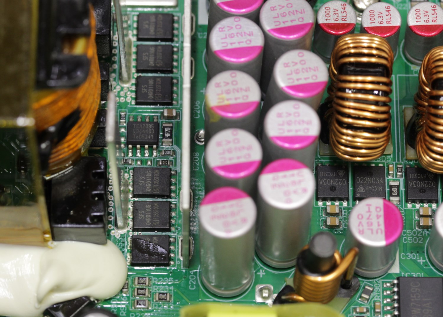

На вторичной стороне здесь находится шина 12 В, реализованная при помощи шести МОП-транзисторов Huayi SFS04R011UG (40 В, 200 А). Между двумя группами мосфетов присутствует контроллер синхронного выпрямителя производства NXP (модель TEA2095). Он представляет собой двухканальное устройство со встроенными драйверами затворов, позволяющее одновременно управлять двумя MOSFET синхронного выпрямления, а также поддерживающее их независимую работу. Он предназначен для использования в резонансных источниках питания LLC-типа и выпускается в корпусе SO8.
Шины 5 В и 3.3 В реализованы при помощи четырёх транзисторов Huajing HGQ022N03A (30 В, 100 А). Все конденсаторы на вторичной стороне производятся компаниями Elite и CapXon.

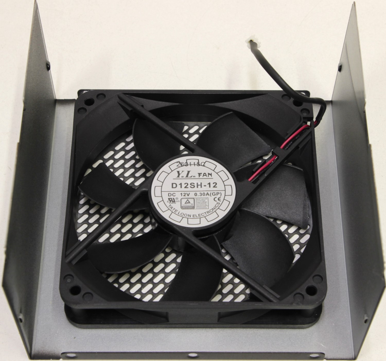

Вентилятор размера 120 х 120 мм производства компании Yateloon Electronics модель D12SH-12. Про подшипники ничего неизвестно, а вот максимальная скорость составляет 2200 об/мин. В моём случае даже в базовом режиме скорость у него была достаточно высокая – 1450 об/мин, и шум тоже был соответствующий – 35.2 дБ на расстоянии 30 см.
Трудно объяснить, почему так, возможно отверстия в панели слишком мелкие и поэтому появляется такой шум. В процессе эксплуатации я понял, что такая высокая скорость не нужна, потому что температуры внутри достаточно низкие даже при высокой нагрузке.

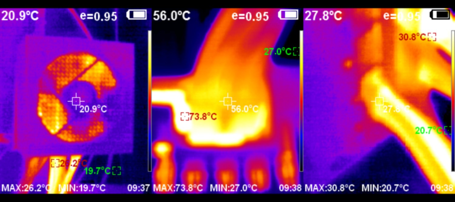

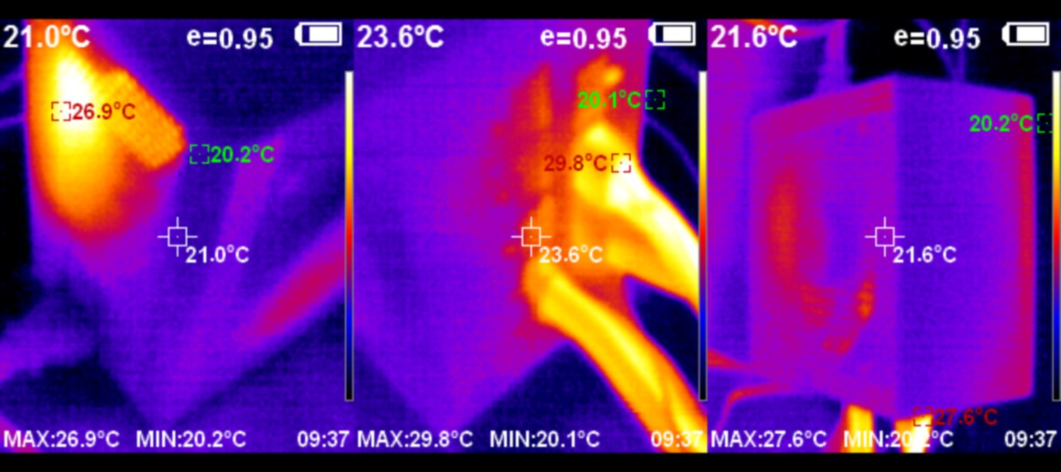

Тепловизор показывает, что даже при максимальной нагрузке блок питания греется не так сильно.
Что касается разъёма 12VHPWR (12V-2х6), то здесь он греется больше на видеокарте, чем в месте подключения к БП. Возможно, в первом случае на него просто дует горячий воздух от системы охлаждения. Однако я бы не сказал, что это критично.
