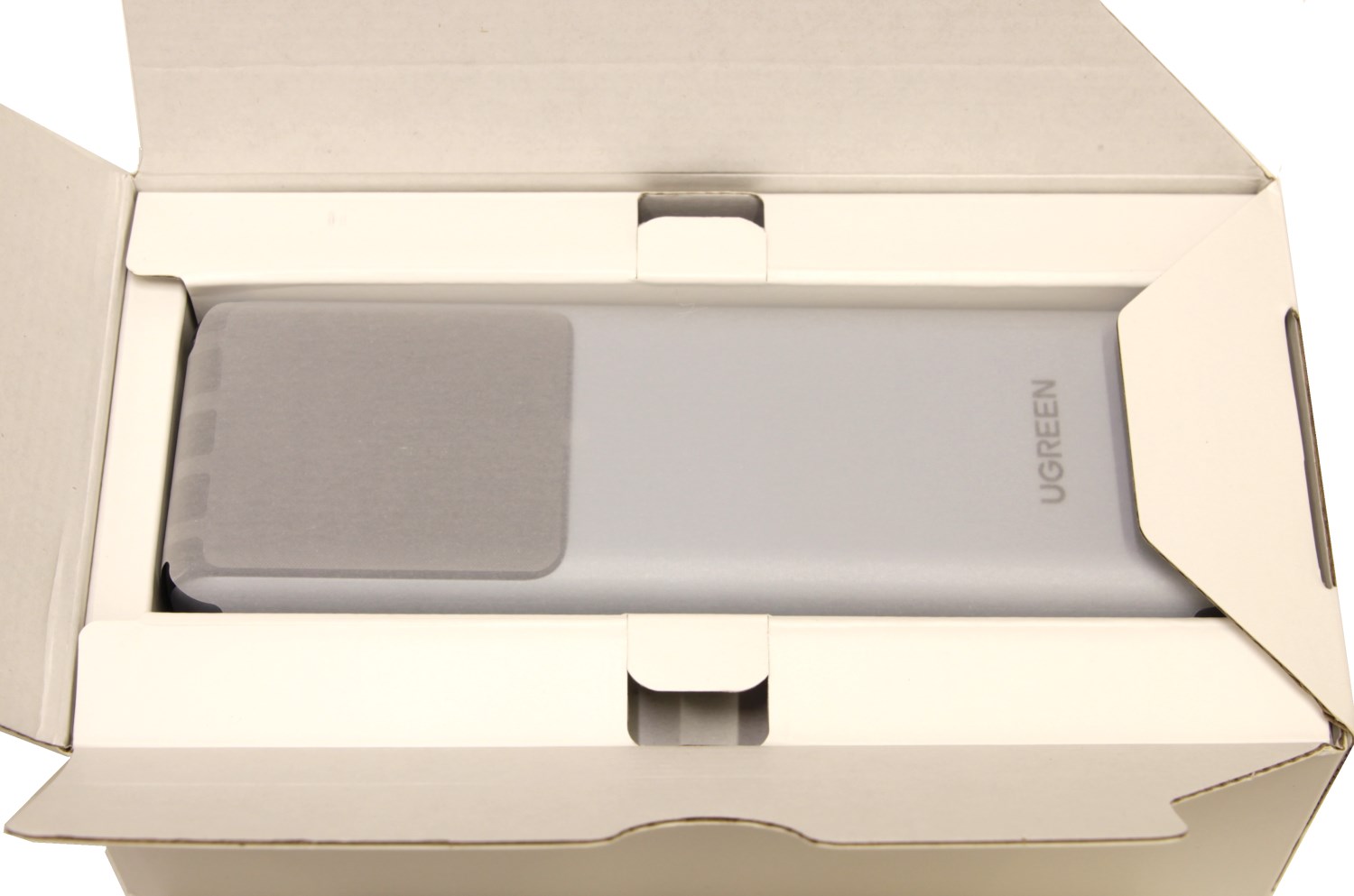

Внутри коробки предусмотрен белый картонный лоток. Он достаточно плотный, поэтому защита тут хорошая. По центру находится само устройство, которое упаковано в белую полупрозрачную бумагу. По бокам присутствуют ниши для размещения боковой ручки и части комплекта поставки. Он небольшой: чехол из серого бархатистого материала и несколько инструкций.

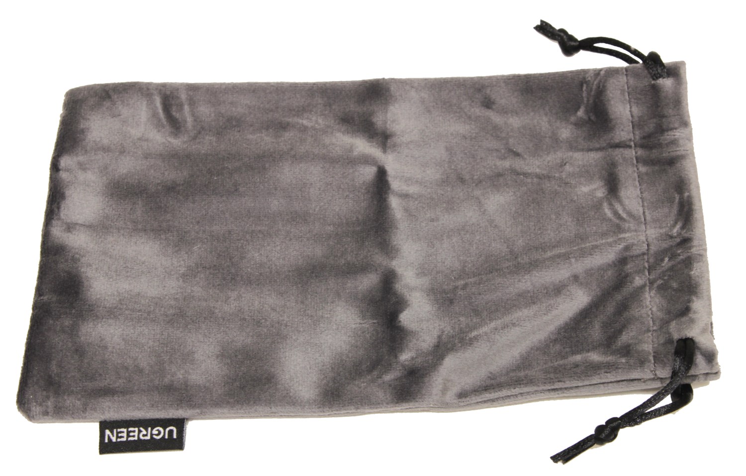

Адаптера питания для зарядки нет. У меня был собственный адаптер от ноутбука на 65 Вт. Напряжение 20 В, сила тока 3.25 А. В том числе такой поддерживается устройством. Полная зарядка занимает менее 2 часов. Кабелей нет, потому что они штатно установлены на устройстве и не снимаются, а аккуратно убираются.

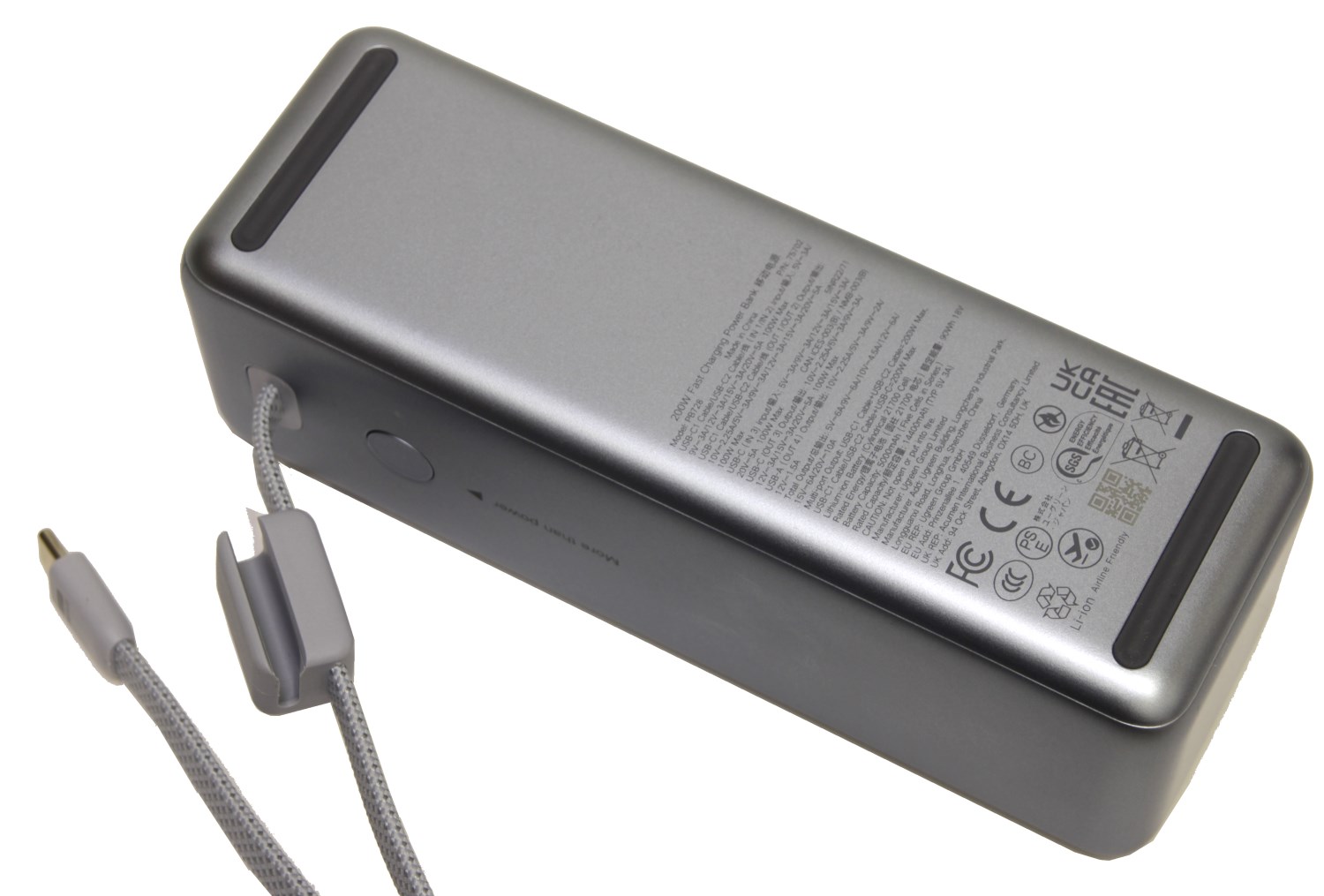

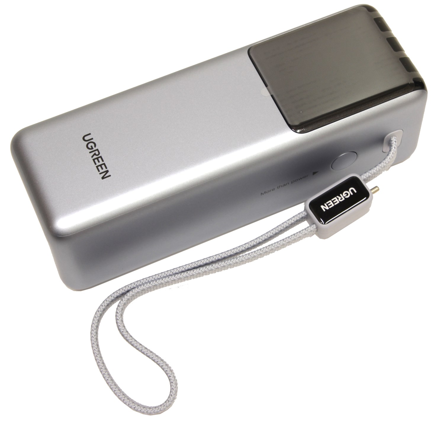

Модель напоминает устройство Ugreen Nexode 200W Power Bank (PB722). У неё много общего с рассматриваемым пауэрбанком, но есть и отличия, которые сразу бросаются в глаза. Тут тоже брусок по форме, но немного крупнее и ещё выше вес за счёт сразу двух штатных кабелей. Всё выглядит логично и закономерно.
Ещё отличается нижняя часть, на которой расположены две опорные ножки. Здесь используется по цвету такой же пластик, как и у остального корпуса, а на модели Ugreen PB722 он был чёрный и шероховатый на ощупь.

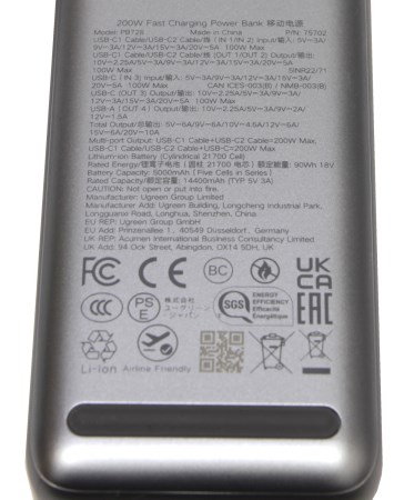

Тут также присутствует достаточно объёмный текст информации, где подробно указаны все режимы работы по каждому интерфейсу, только в данном случае чёрным по серому, а не белым по чёрному. Поэтому читается немного хуже, но терпимо.

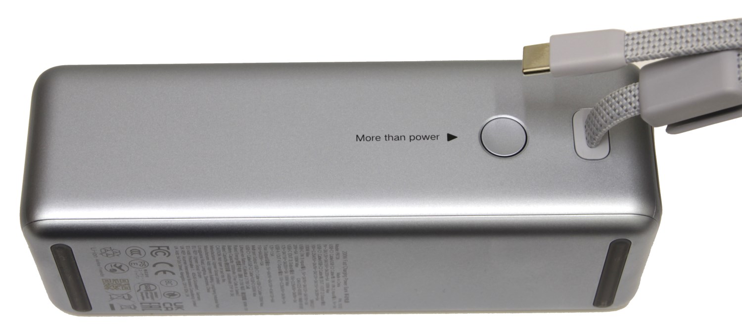

По периметру нижней панели можно заметить шов, поэтому корпус кажется разборным. Однако, судя по всему, нижняя крышка приклеена и так просто её не снять. Сбоку есть кнопка с надписью «More than power». Она действительно позволяет переключаться между двумя режимами. Информации на экран здесь выводится больше, чем просто уровень заряда в процентах, но для этого как раз нужно переключить режим.

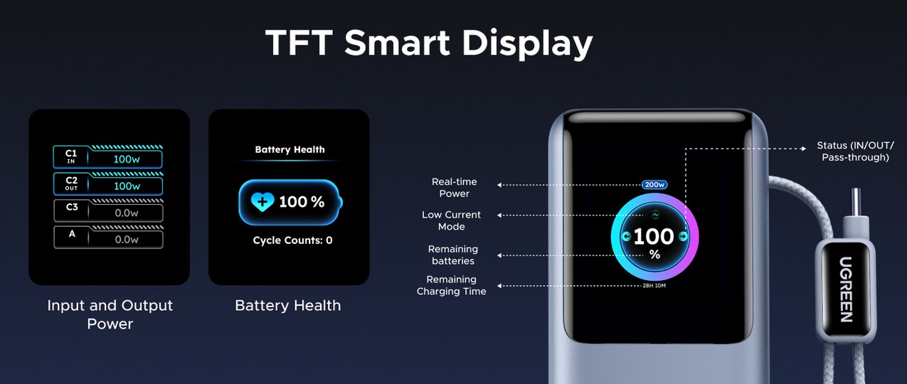

Экран с глянцевой поверхностью, которая заклеена защитной плёнкой. Это компактная TN-панель. На мой взгляд, лучше было бы использовать OLED, чтобы экономить энергию и обеспечивать достаточную яркость.
В данном случае экран цветной, но его хорошо видно только при недостаточной освещённости. При ярком искусственном освещении он еле читаем, на ярком солнце вообще без вариантов. В итоге экран спорный, но информативность отличная.
Прежде всего здесь также в процентном отношении отображается уровень заряда. Это основной параметр. В режиме ожидания включается забавная анимация. При подключении кабеля заряда или, наоборот, какого-либо потребителя сразу появляется информация о том, какой канал используется, и какая мощность потребляется.
В правом верхнем углу появляется мелкими цифрами время, которое будет затрачено на текущую процедуру. Если речь о заряде встроенного аккумулятора, то высчитывается время, которое будет затрачено на полную зарядку при том режиме, при котором она происходит. Если это потребитель, то аналогичным образом будет рассчитано время, которое сможет проработать устройство до полного разряда встроенного аккумулятора. Это полезная функция, которая обеспечивает хорошую информативность.

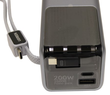

С одного торца находятся разъёмы для зарядки самого пауэрбанка и к ним же подключаются внешние потребители для подзарядки. Для зарядки можно использовать порт USB Type-C или два штатных кабеля, но тогда нужно будет найти адаптер питания с портом USB Type-C «мама». У меня такого под руками не было, поэтому я заряжал через разъём USB Type-C С3.
Для отдачи как раз можно использовать два штатных кабеля с разъёмом USB Type-C. Один из них сделан в форме ручки. Он достаточно жёсткий и крепкий, а фиксируется специальным пластиковым держателем. Соединение достаточно надёжное и выдерживает большую нагрузку. Его длина в вытянутом состоянии составляет около 25 см.
Второй кабель сматывается во внутреннюю катушку с пружинным механизмом и фиксатором. Можно вытянуть необходимую длину, и он автоматически фиксируется. Для снятия фиксации достаточно немного потянуть. Кабель чёрный и плоский, максимальная его длина составляет 65 см. Ещё есть один порт USB Type-C и один USB Type-A. Вся эта информация тут также указана около каждого порта, поэтому что-то перепутать тут невозможно.
