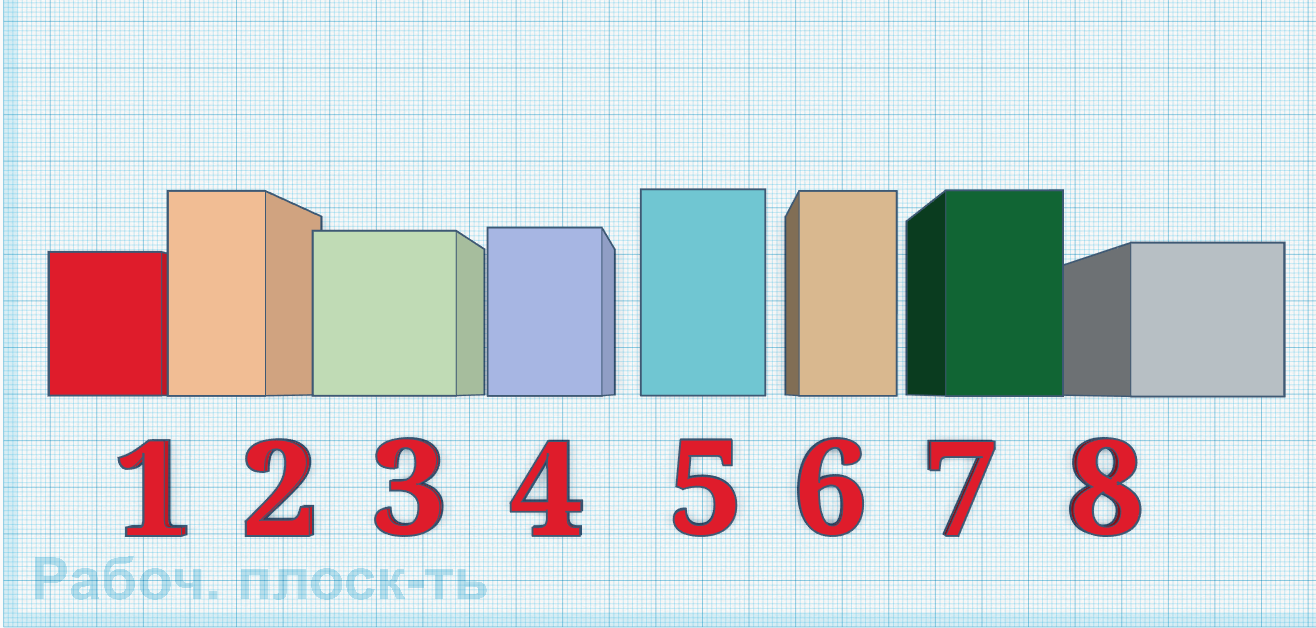

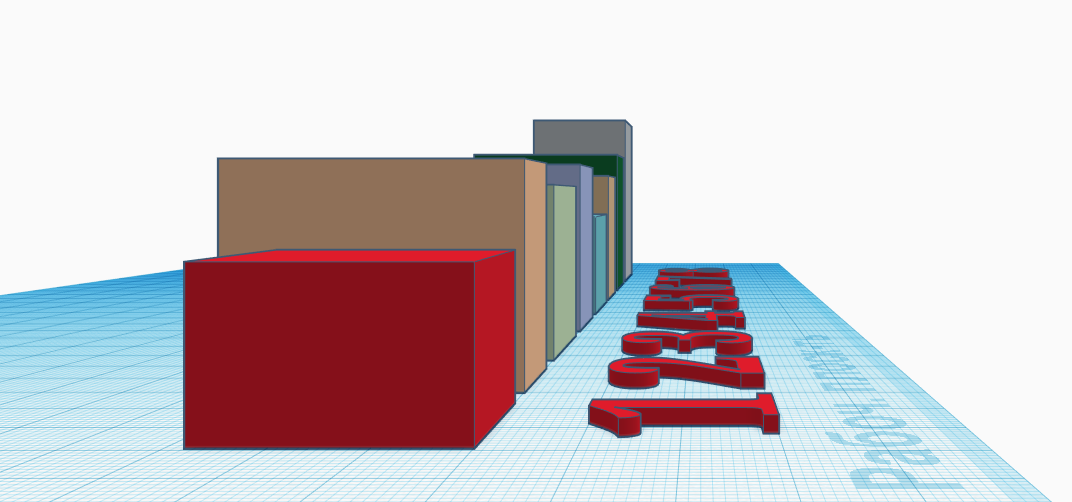

Габариты корпусов согласно списку выше:

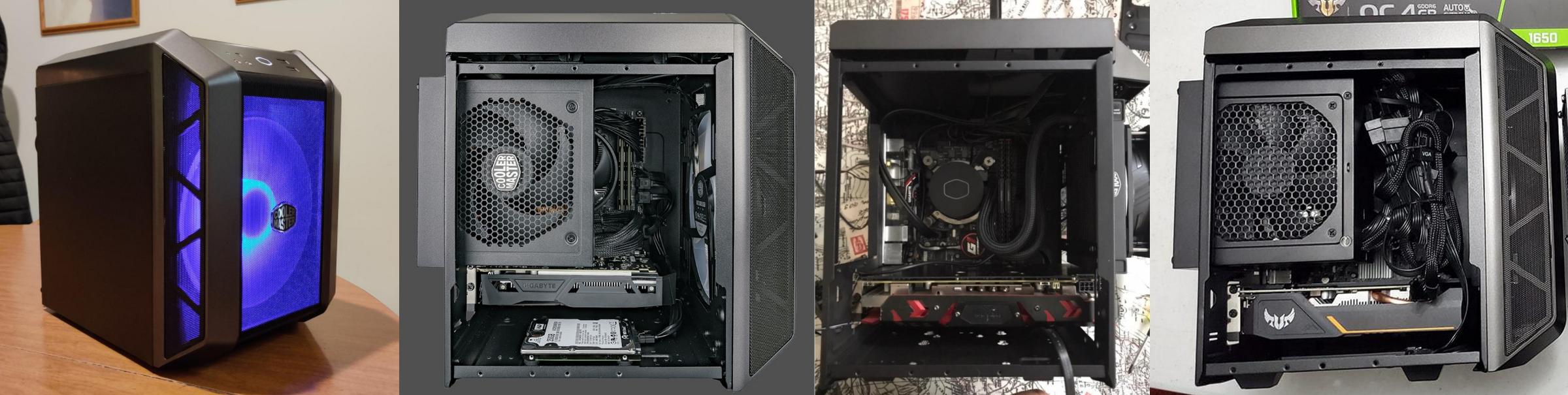

4. Cooler Master MasterCase H100
Крайне интересный внешне корпус, компактный, но с охлаждением здесь не всё хорошо. Установленная 200-мм вертушка дает обдув практически на все компоненты, но выход горячего воздуха осуществляется только сверху. Дополнительные вертушки установить нельзя. Плюсы: внешний вид, что сугубо индивидуально. Минусы: слабое охлаждение, неудобная сборка, высота процессорного кулера максимум 83 мм, видеокарты - 210 мм, что является самым низким показателем, среди представленных, глухие боковые стенки и тд. Для бюджетной сборки с холодной комплектухой - неплохой вариант, но цена кусается. Разве что найдете б.у за недорого.

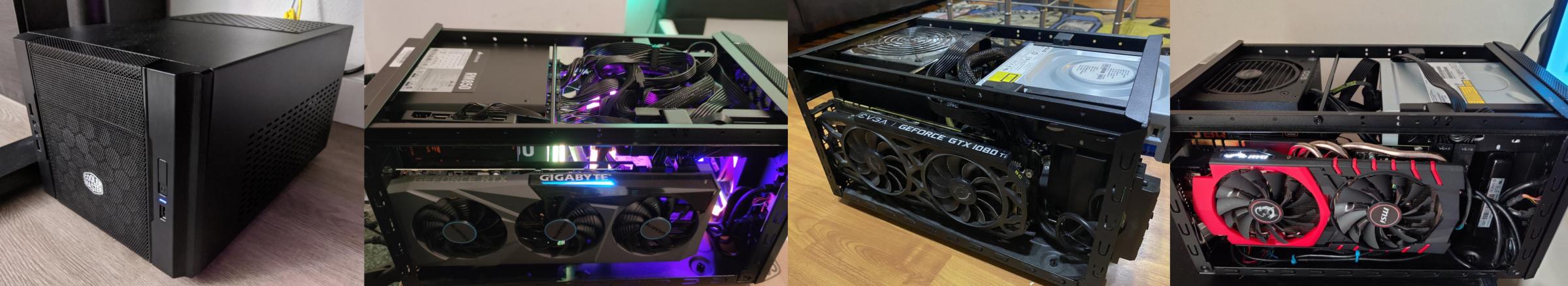

5. Cooler Master Elite 130
Достаточно старый, но вместительный представитель от CM. Можно поставить практически любую двухслотовую видеокарту до 343 мм, однако процессорный кулер может быть высотой всего до 65 мм, что крайне мало. Плюсы: достаточное количество места для размещения накопителей, перфорация со всех сторон, 3 места для установки вентиляторов, просторный. Минусы: устаревшее шасси, длинный. Несмотря на габариты, неудобный cable-менеджмент. В совокупности неплохой корпус, который может принять не самую холодную видеокарту, но уже утративший актуальность. Новый - не стоит своих денег, на б.у рынке за копейки - вполне себе.

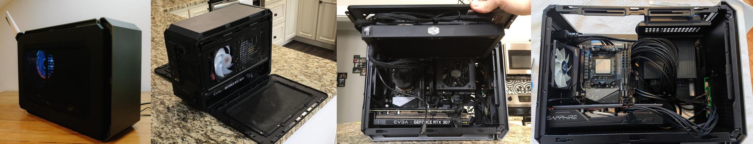

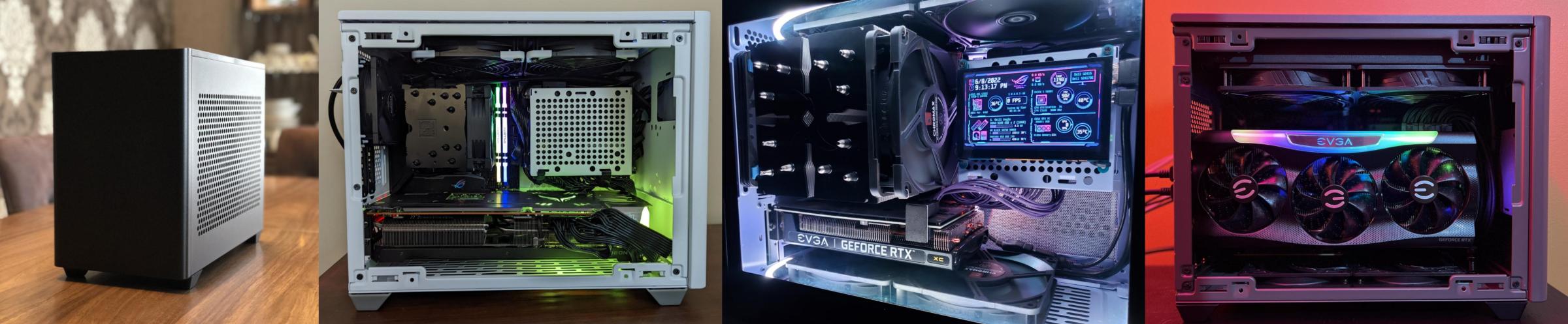

6. Cooler Master MasterCase NR200P
Один из самых популярных вариантов по сборке. Удобство разбора, возможность вертикальной установки видеокарты, СВО и тд. Отличное качество изготовления материалов. Однако и ценовой диапазон - выше. Плюсы: компактные размеры с возможностью установки горячих и габаритных комплектующих, два неплохих вентилятора в комплекте, райзер в комплекте, неплохая продуваемость. Минусы: максимум SFX-L блок питания, за счет перфорации стенок будет шумноват, если не использовать достойные вертушки. В целом - отличный кандидат на роль одного из лучших корпусов для Mini-itx систем, который можно найти на отечественном рынке. ( Если бы не SFX-бп, использовал бы данный вариант).

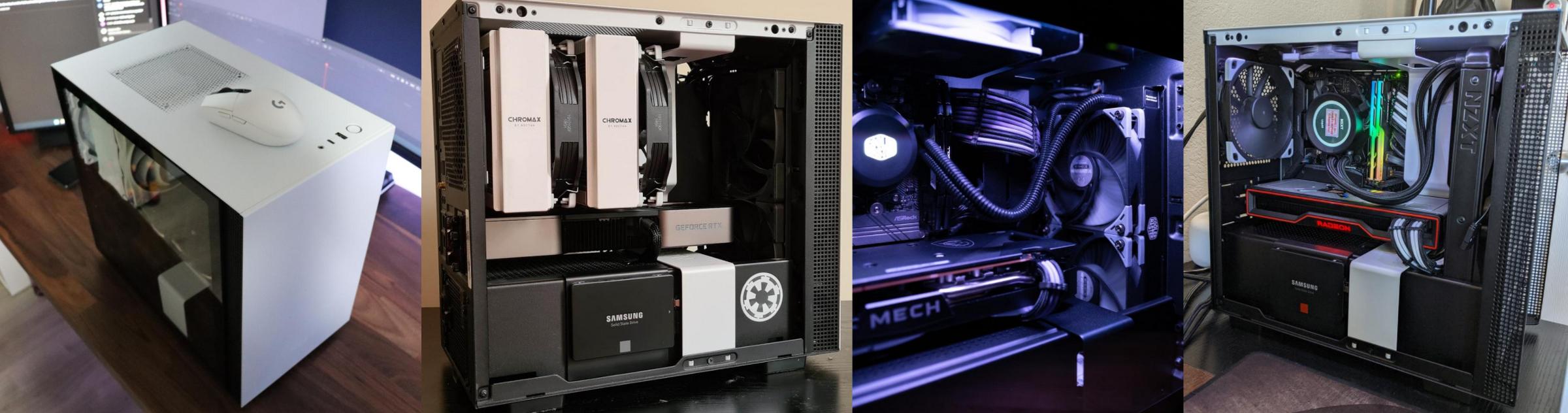

7. NZXT H210
Один из моих любимых вариантов, однако под формат mini-ITX он подходит с большой натяжкой за счет габаритов. Можно установить двухсекционку, 2x140 и 2x120 кулеры, однако места для толстой видеокарты впритык. Продуваемость за счет боковой перфорации нормальное, в отличие от h510. Если бы не габариты, использовал бы его до сих пор. Плюсы: достойная продуваемость, качество исполнения, внешний вид, возможность установки полноценных комплектующих без фанатизма. Минусы: большие габариты, ограничения по толщине видеокарты, возможность установки только одного вентилятора сверху, завышенная цена. Неплохой и стильный вариант.

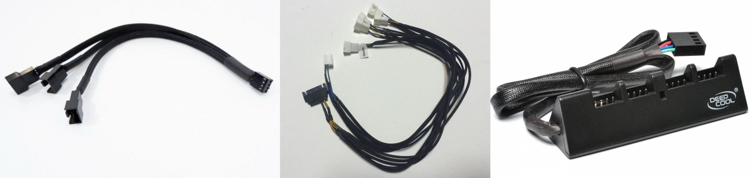

Довольно частая проблема - недостаток входов для вентиляторов на материнских платах формата mini-ITX. Если производителем не предусмотрен разветвитель, то стоит его приобрести. Конечно, при условии, что и на корпусе предусмотрены посадочные под вентиляторы. Разветвители продаются в основном трех форматов: без доп питания, с доп питанием и в формате небольшого блока:
Стоит учесть, что управление сигналом корректно будет только при условии использования одинаковых вентиляторов. Если Вы подключите к разветвителю вентили с разным количеством оборотов или одновременно 3-pin и 4-pin, получите либо некорректную работу, либо вой вентилей на максимальных оборотах без возможности регулировки.

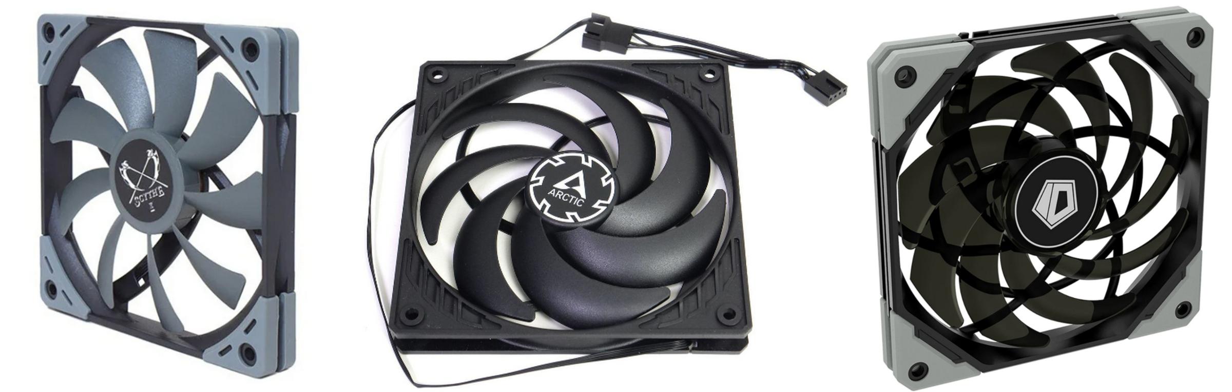

Также стоит заранее продумать все этапы сборки, ведь в некоторых случаях, чтобы поменять, подключить что-то - понадобится разбирать половину всего ящика. В некоторых корпусах при установке определённых комплектующих возможна будет установка только Slim вентиляторов, толщиной 15 мм:
