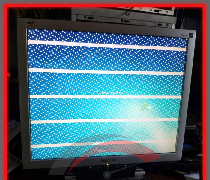

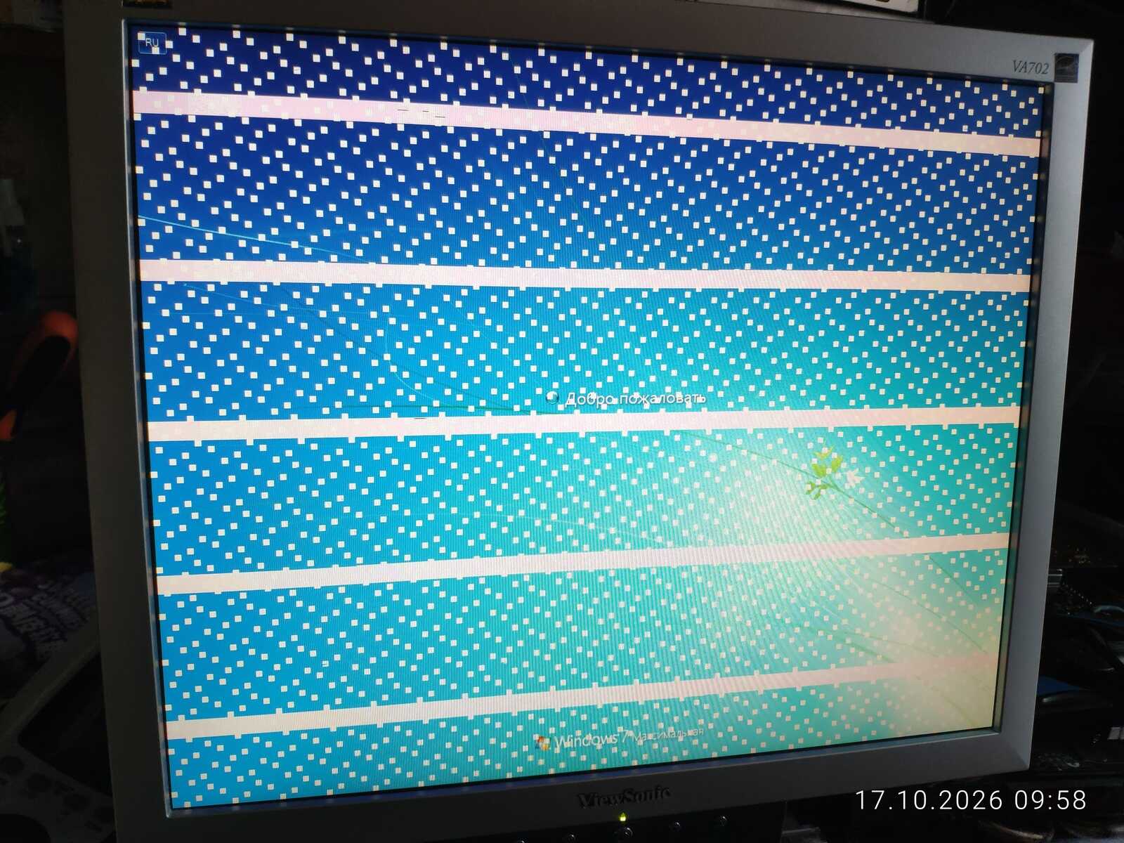

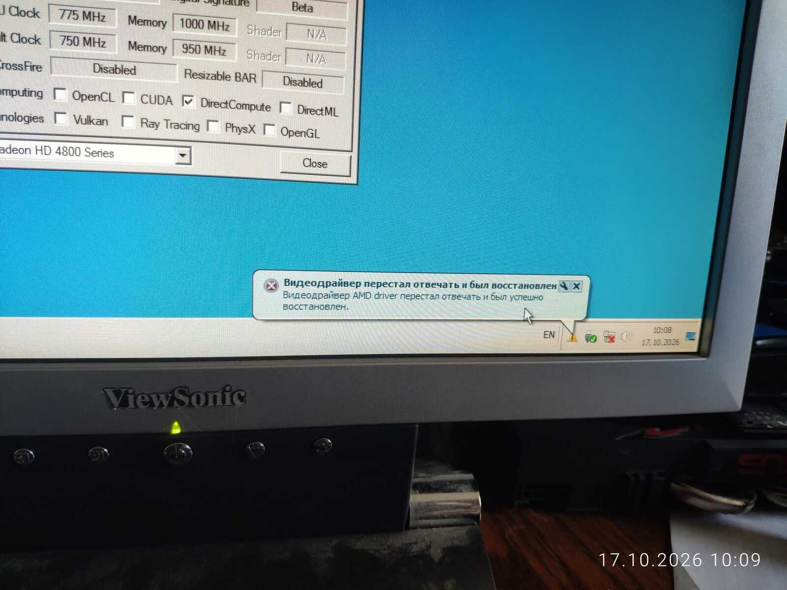

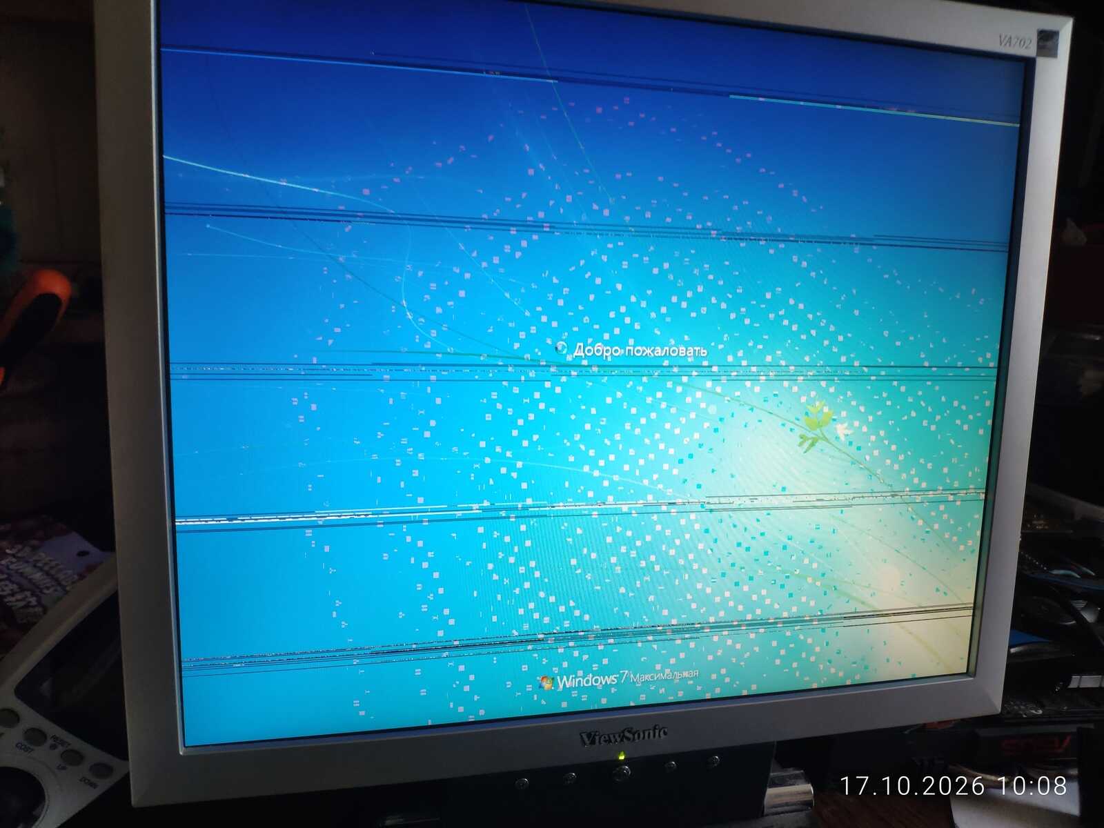

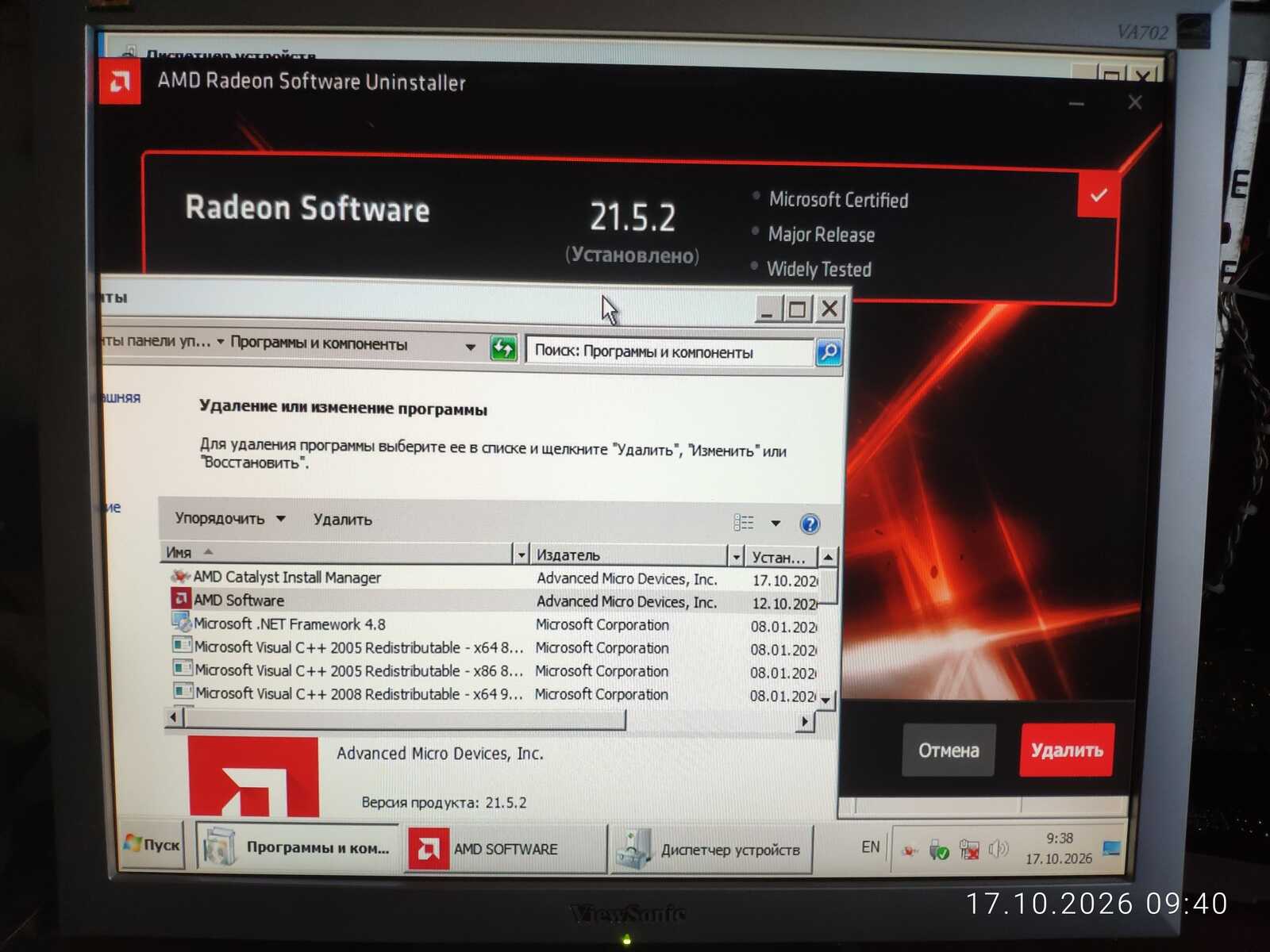

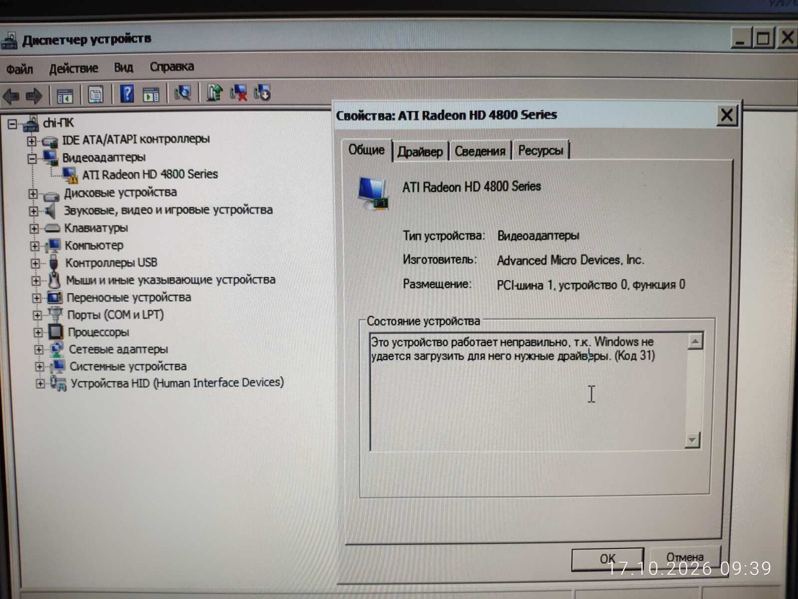

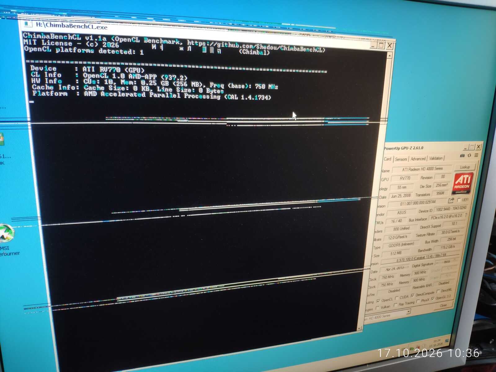

А вот с Asus Radeon HD 4870 у меня возникли проблемы: драйвер AMD Adrenalin 21.5.2 напрочь уничтожил все прочие драйверы от AMD в системе, из-за чего видеокарта не смогла загрузить свой драйвер. Впрочем, кривые драйверы для AMD — не редкость, а правило. Но проблема в том, что после удаления Adrenalin 21.5.2 официальной программой и перезагрузки HD 4870 внезапно начала давать артефакты. Я даже установил Palit Radeon HD 4870, но она вела себя абсолютно так же. Две абсолютно разные HD 4870 после удаления драйвера AMD Adrenalin начали выдавать артефакты.
Источник: собственное фото

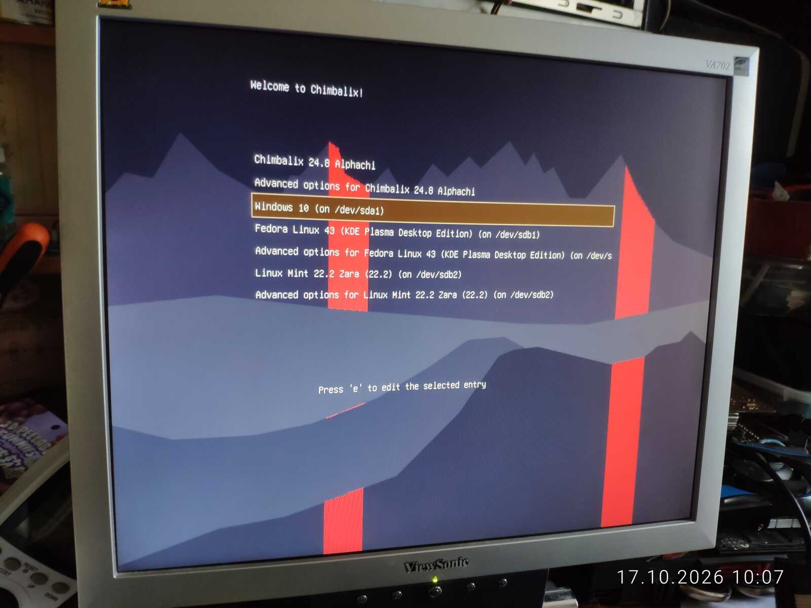

Однако в случае с видеокартой от Palit, судя по всему, мы имеем дело с чистейшим отвалом. Неприятная ситуация: у меня нет других видеокарт серии HD 4000 для тестов. Зато артефакты красиво наложились на одном цвете в загрузочном меню Chimbalix.

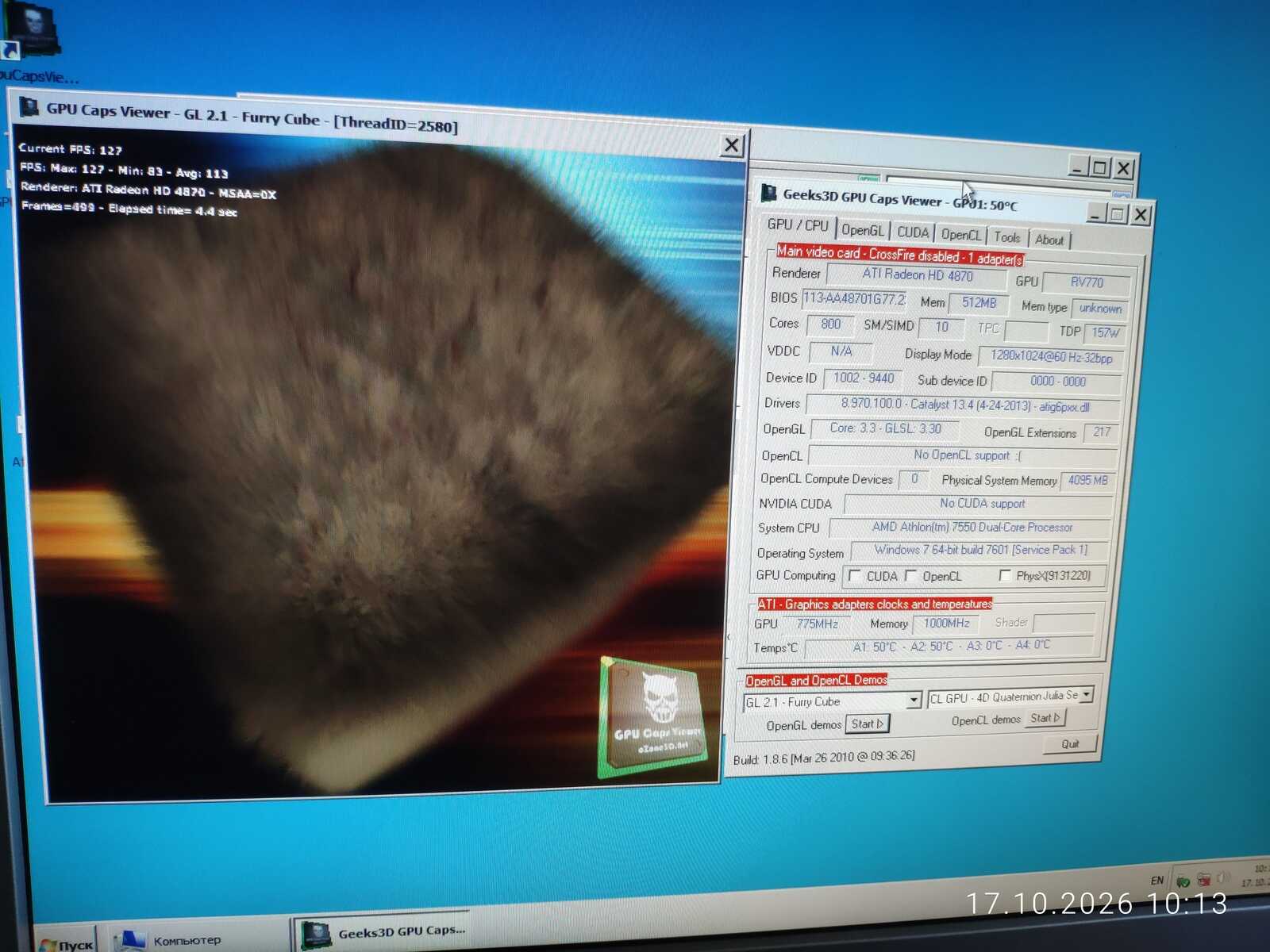

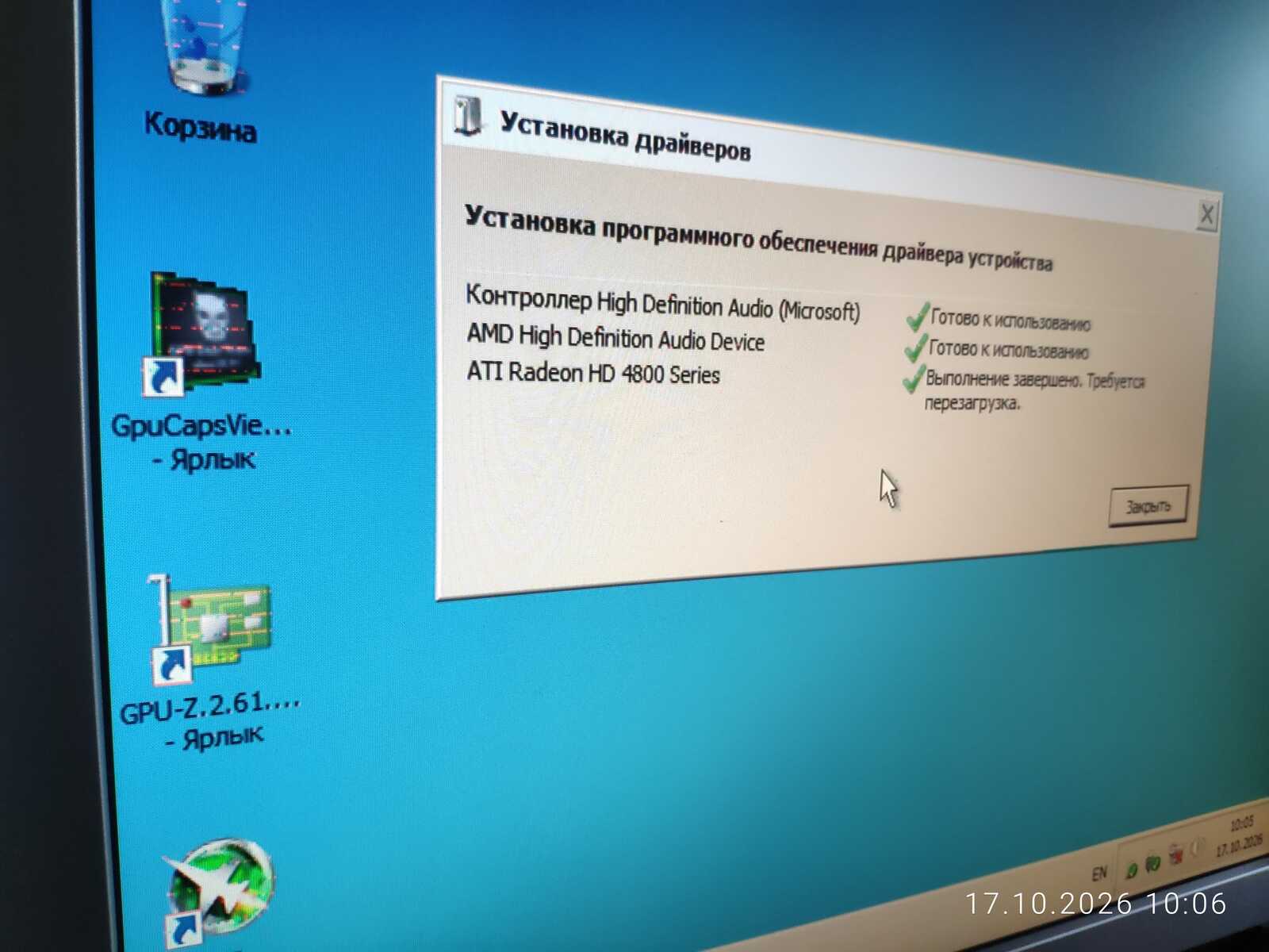

Однако есть и проблемы по вине криворуких разработчиков драйверов из компании AMD. Да, после сброса драйвера видеокарта нормально заработала, даже проходит «меховой кубик» без проблем. Однако мы потеряли OpenCL API, потому что более новые драйверы AMD всё поломали, и старый драйвер даже после переустановки оказался сломан. Очередное доказательство паршивого качества драйверов AMD Radeon.

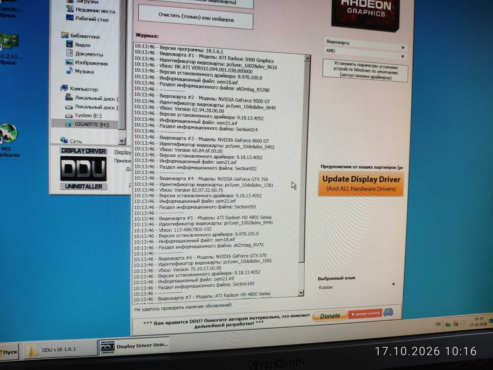

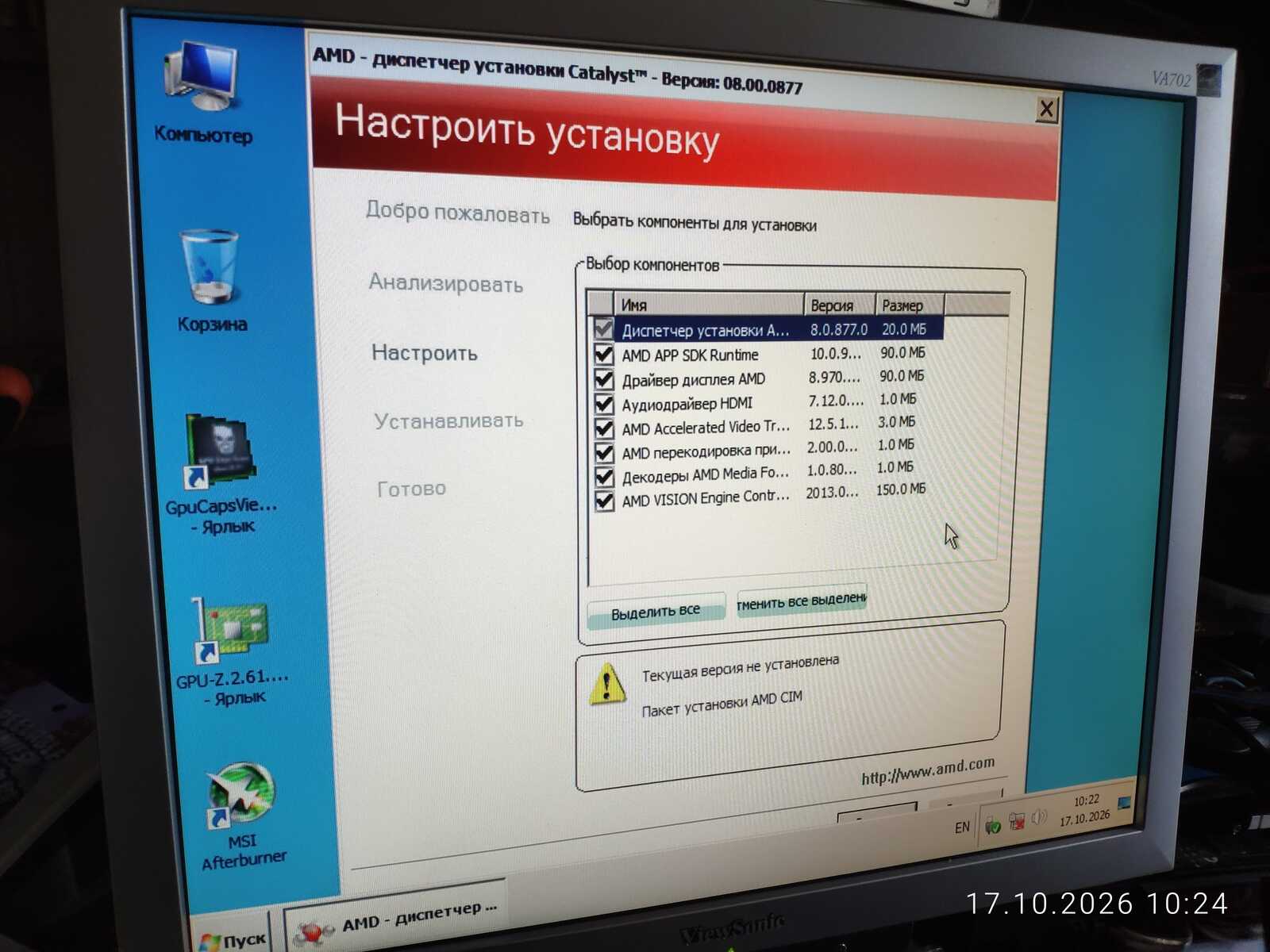

На этот раз я удалил «мусор», называемый драйверами AMD, с помощью утилиты DDU и установил заново старый драйвер для HD 4870. Попутно заменил карту Palit HD 4870 на Asus HD 4870, так как она более стабильна.

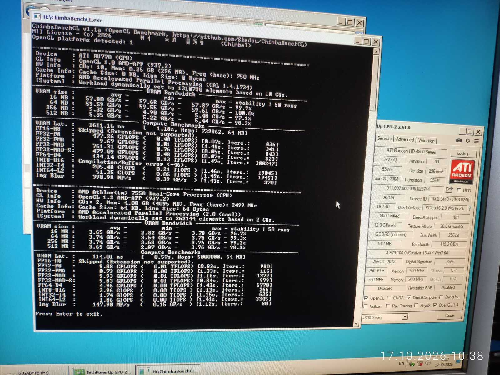

Теперь у нас появился OpenCL API, и я смог провести тестирование новой версией бенчмарка. FP32-FMA так же сильно проседает, как и на 9500 GT, однако HD 4870 выдала внушительные 761 GFLOPS при использовании инструкций MAD, тогда как обычные алгоритмы выдавали 477 GFLOPS. Это уже показывает существенную архитектурную разницу между 9500 GT, у которой обычный алгоритм и MAD не отличались в плане производительности.

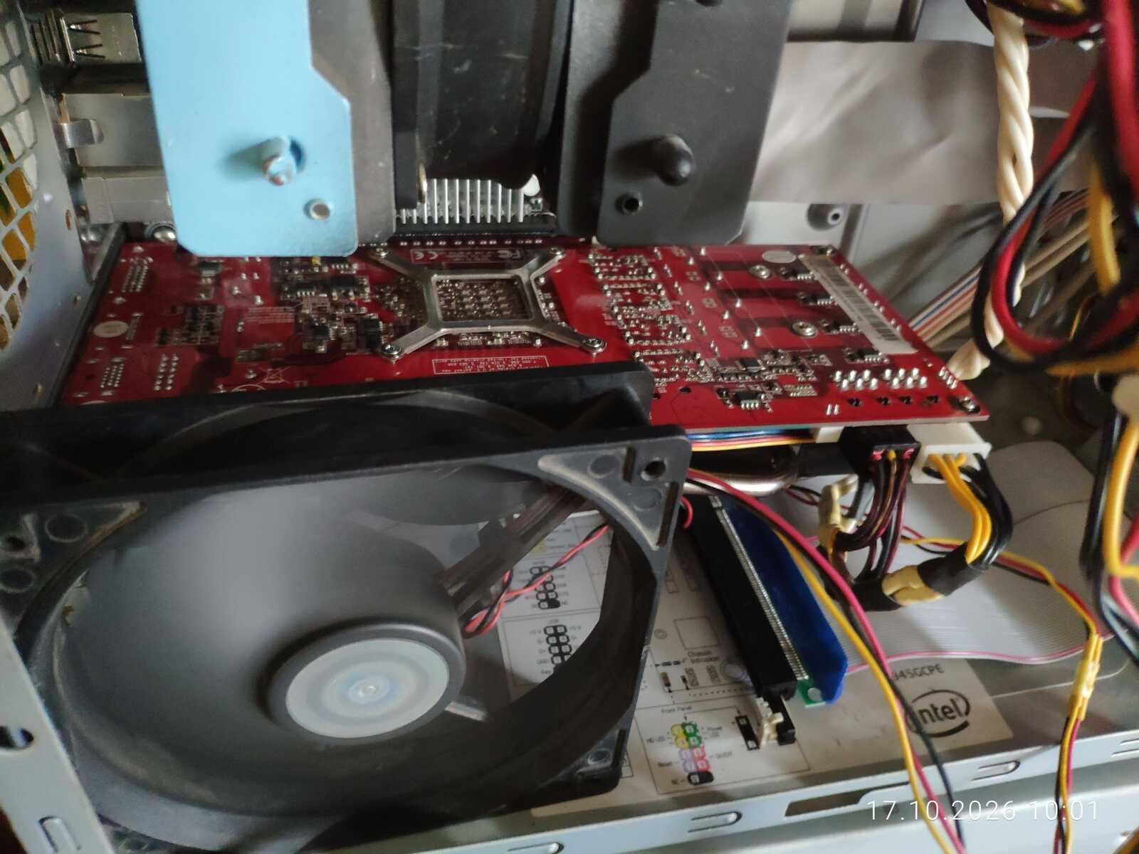

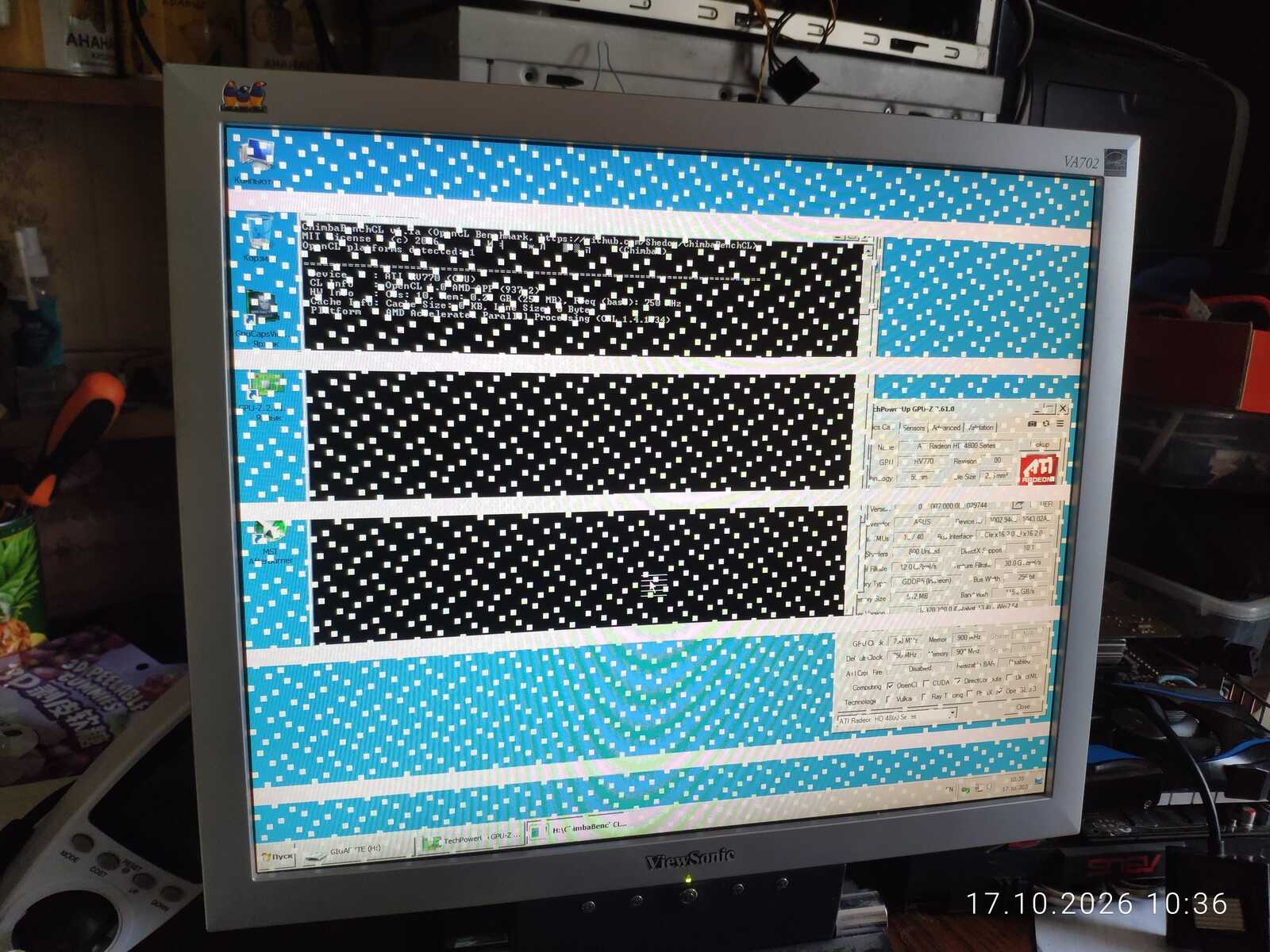

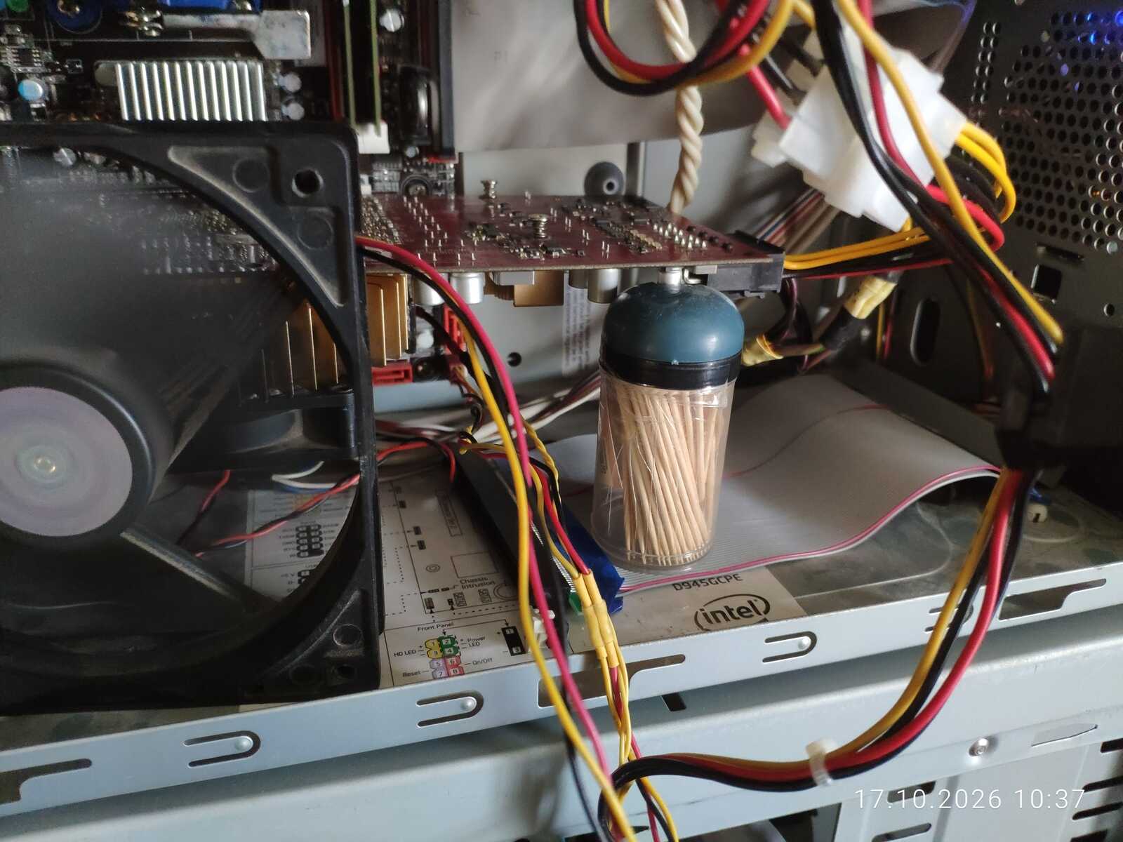

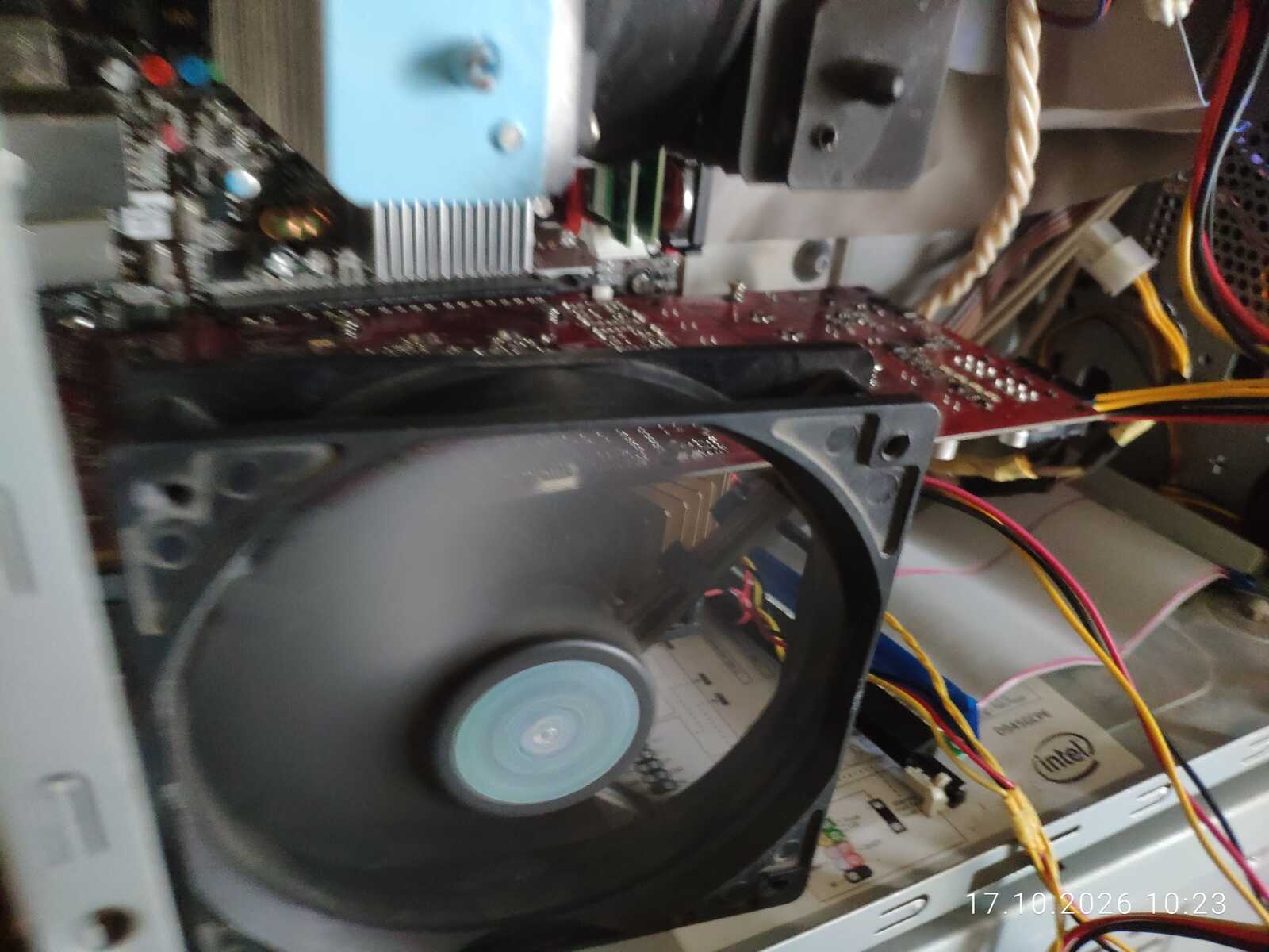

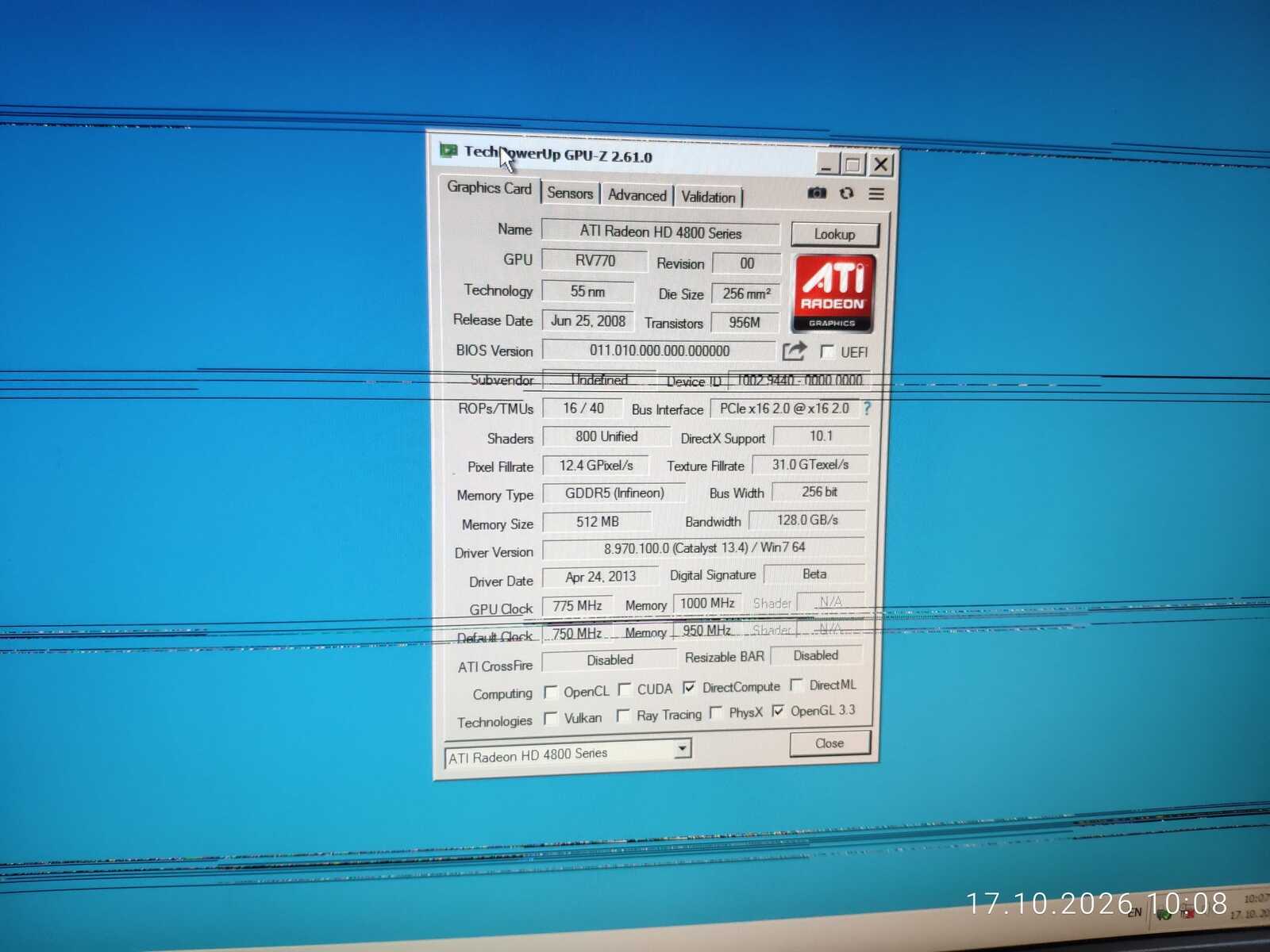

А потом Asus HD 4870 внезапно выдала артефакты. Как я решил проблему, чтобы провести ещё один тест? Правильно: взял баночку с зубочистками и подставил под прогнувшийся край видеокарты. После очередного восстановления драйвера видеокарта пришла в норму, и я провёл ещё один тест.

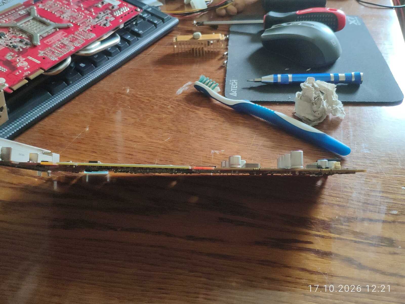

Некоторые могут подумать, что это более новый драйвер AMD сломал мои видеокарты, ведь именно после запуска с ним и его удаления видеокарты вышли из строя. Но истинная причина в том, что обе HD 4870 постиг отвал. Что у них общего, кроме чипа от AMD? Ну, это их размеры. Они длинные и провисают после установки в компьютер. Даже визуально видно, что обе карты немного изогнуты, и кожух от Palit не помог, так как оказался недостаточно жёстким.

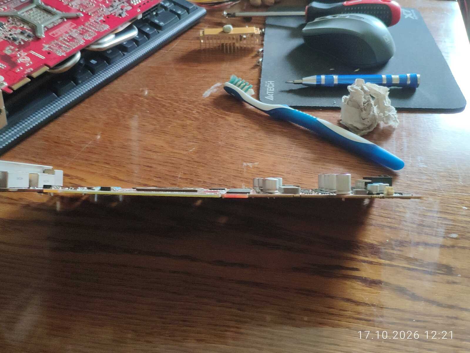

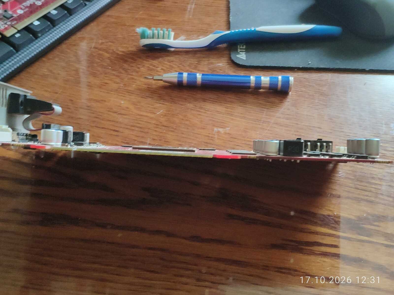

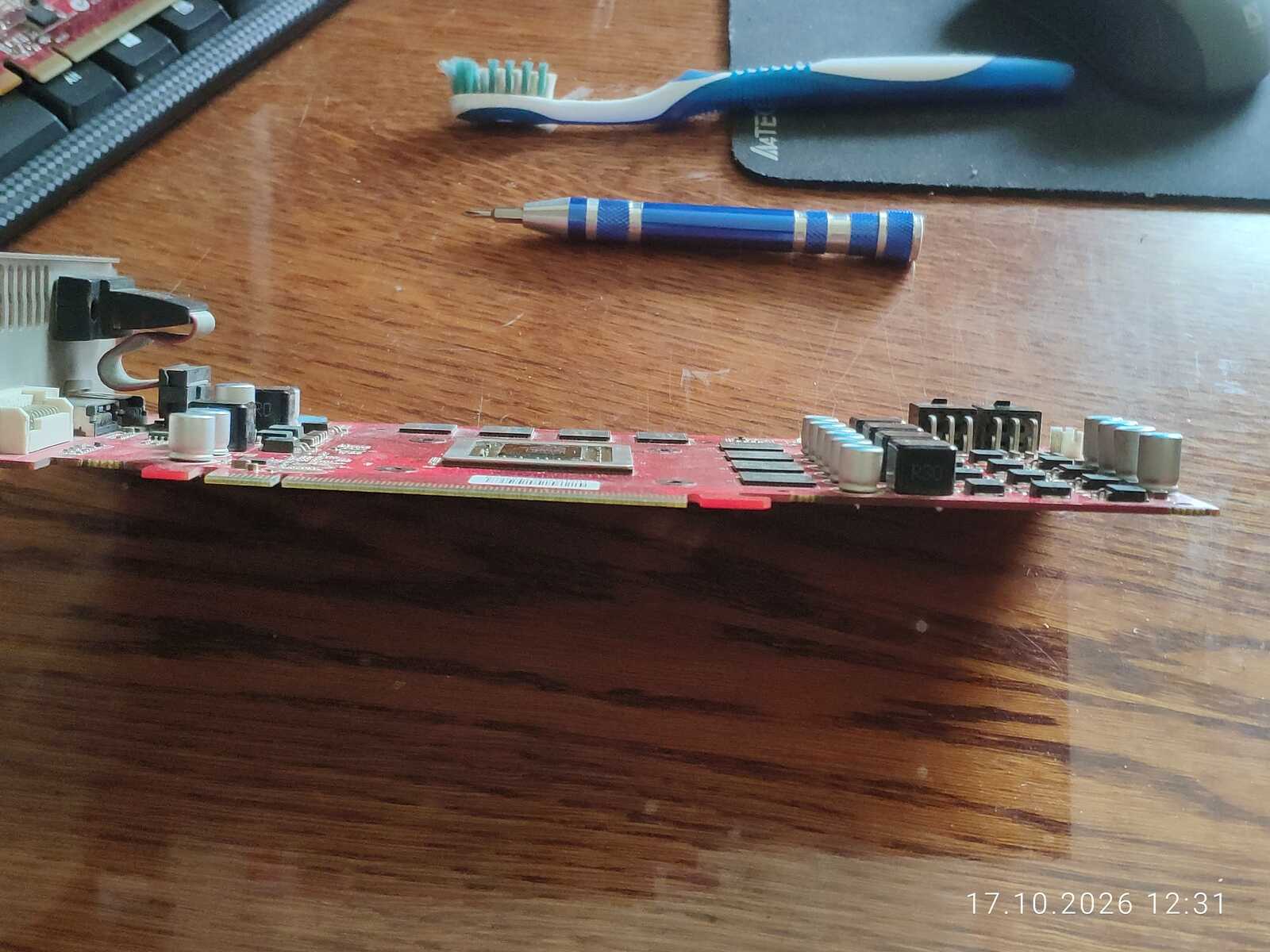

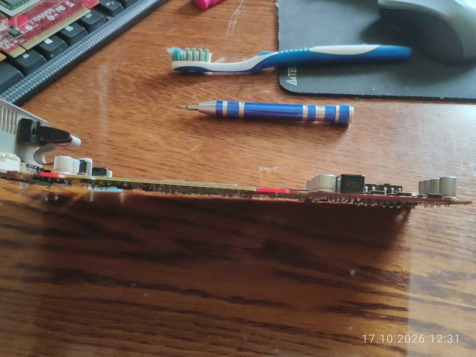

А вот и то, о чем я говорил. Текстолит настолько изогнут, что это видно невооруженным глазом. Даже сам чип немного изогнут, потому что, в отличие от NVIDIA, у AMD Radeon кристалл выступает слишком высоко над защитной рамкой. Таким образом, техническая неграмотность инженеров AMD превратилась в запланированное устаревание — если только они не сделали это намеренно.
Сама же плата видеокарты пошла винтом, потому что использовалась так, как спроектировали инженеры ASUS, а спроектировали они видеокарту весьма посредственно, как и Palit. Здесь мы видим, что коннектор PCI Express находится примерно на уровне текстолита, который непосредственно примыкает к железному креплению корпуса, а всё остальное выгнулось естественным образом под действием гравитации.
Скорее всего, произошёл отвал где-то под чипами памяти либо ГП, учитывая, насколько сильно изогнулся текстолит видеокарты. Это же объясняет, почему баночка с зубочистками привела видеокарту в чувство, когда она начала сбоить прямо во время работы. Будь отвал между подложкой чипа и кремнием, зубочистки никак не повлияли бы на работоспособность.

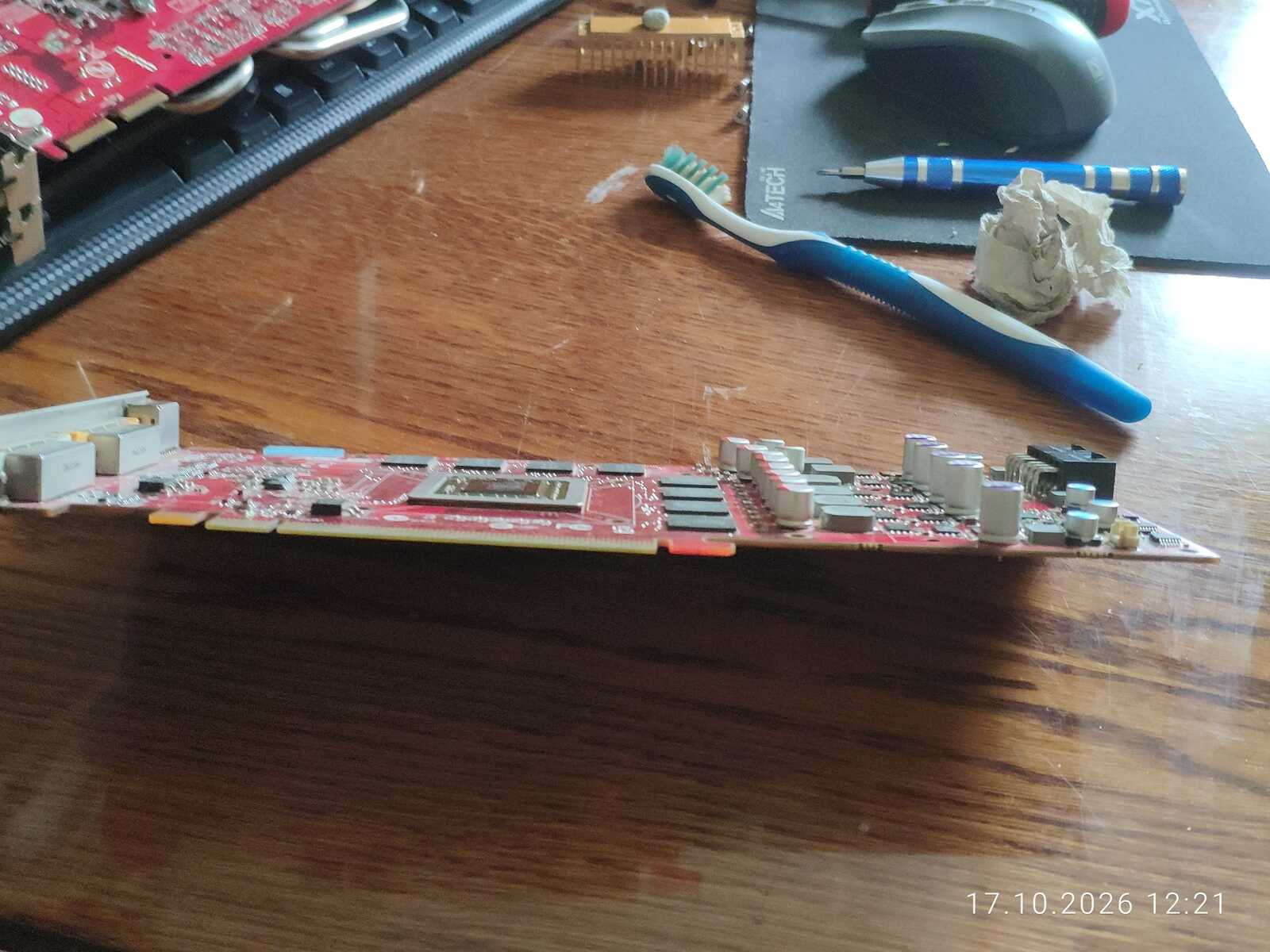

Ну а изгиб платы такой же, как и у карты от ASUS. Скорее всего, этот экземпляр тоже отвалился где-то между текстолитом и чипами.
Если честно, я не ожидал, что у этих двух Radeon HD 4870 все будет настолько плохо. Даже если я прогрею видеокарты в духовке, они вполне могут восстановиться, но делать это не стоит до тех пор, пока текстолит не будет приведен в порядок.
Как решить проблему изогнутых плат? На словах всё легко и просто: делаем трафарет с учётом компонентов на обратной стороне текстолита, переносим на толстую железяку и вырезаем. Только вот сказать проще, чем сделать. Это явно выходит за рамки текущей статьи. Более того, если это не отвал, а разорванная дорожка, то простым прогревом не обойтись. Но это крайне маловероятно: медь достаточно пластична, чтобы не разорваться от таких изгибов, чего не скажешь про вредоносный бессвинцовый припой.
В любом случае нужно сначала восстановить геометрию и только потом прогревать, чтобы расплавить припой и восстановить нарушенные контакты между чипами. Скорее всего, прогревать придется на специальном приспособлении в зафиксированном состоянии, чтобы при нагреве снять напряжение, а при остывании — зафиксировать форму.
Были бы эти карты короткими, они бы не изогнулись. Но тут уже ничего не поделать: нужно восстанавливать и основательно дорабатывать, иначе всё выгнет гравитацией обратно. Да, видеокарту можно снова подпереть зубочистками, тем самым восстановив контакт, но это не решает проблему основательно.
