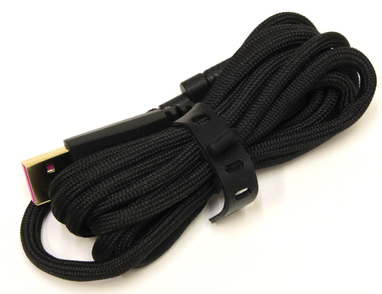

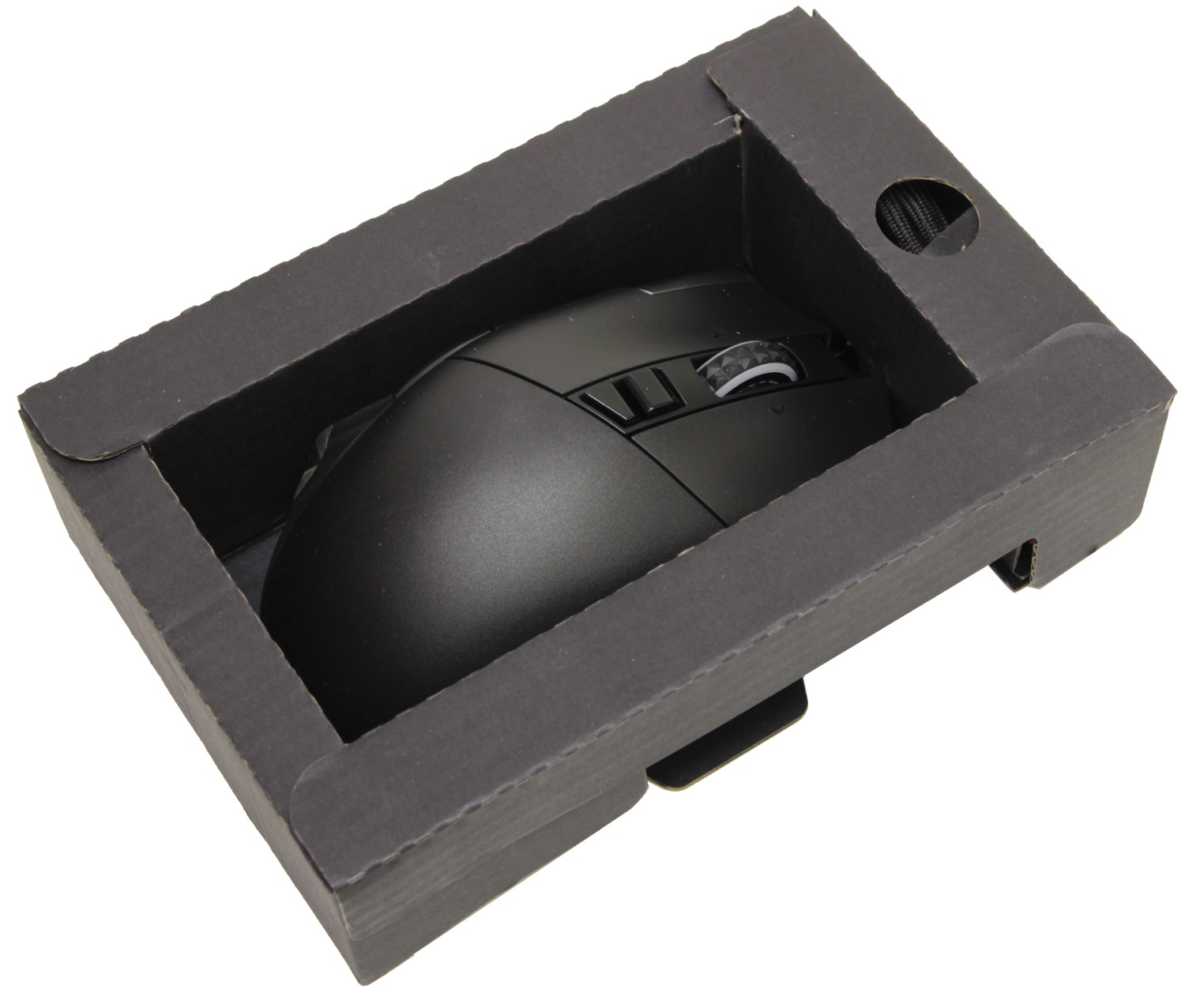

Здесь мы видим лоток из чёрного картона. В нём лежит мышка, которая дополнительно упакована в пакет. Под ней находится один буклет. А ещё отдельно лежит гибкий и мягкий кабель, чтобы можно было использовать мышь как проводную, а также подзаряжать аккумулятор.

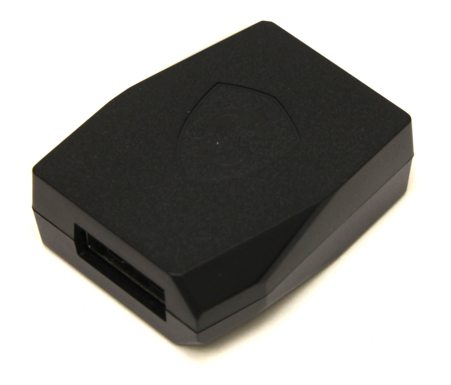

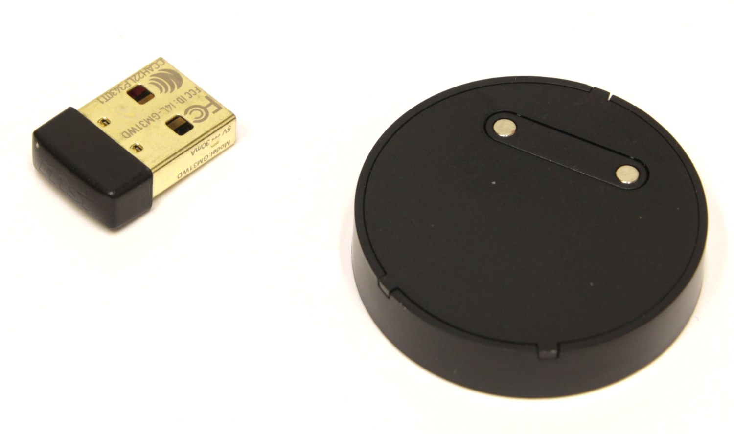

RF-передатчик установлен в корпусе мышки, поэтому отдельно он никак не упакован.
Ещё есть переходник USB Type-A – USB Type-C. Он нужен для выноса приёмника поближе к мышке, используя комплектный кабель.

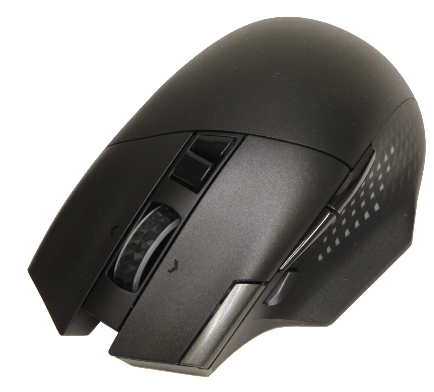

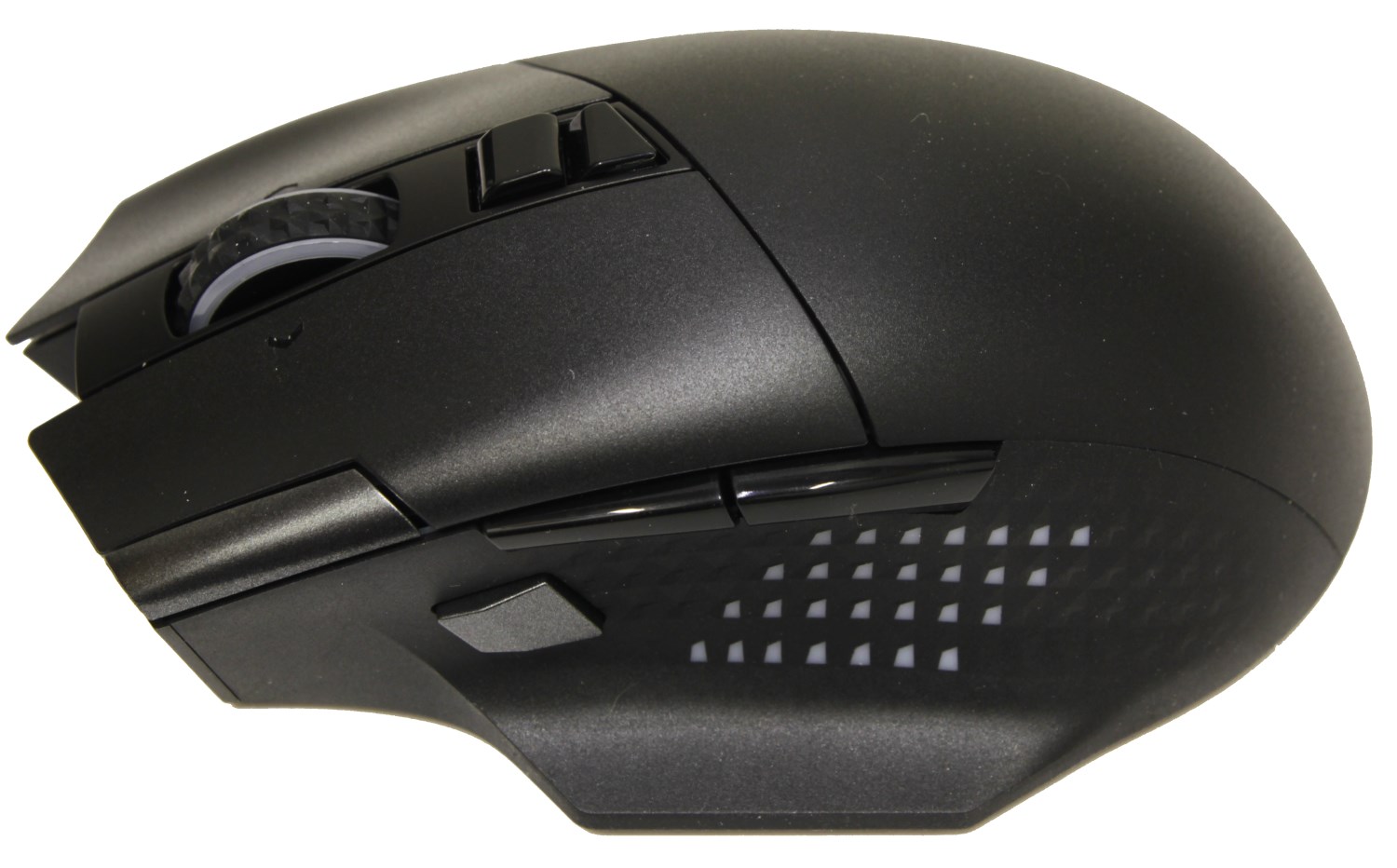

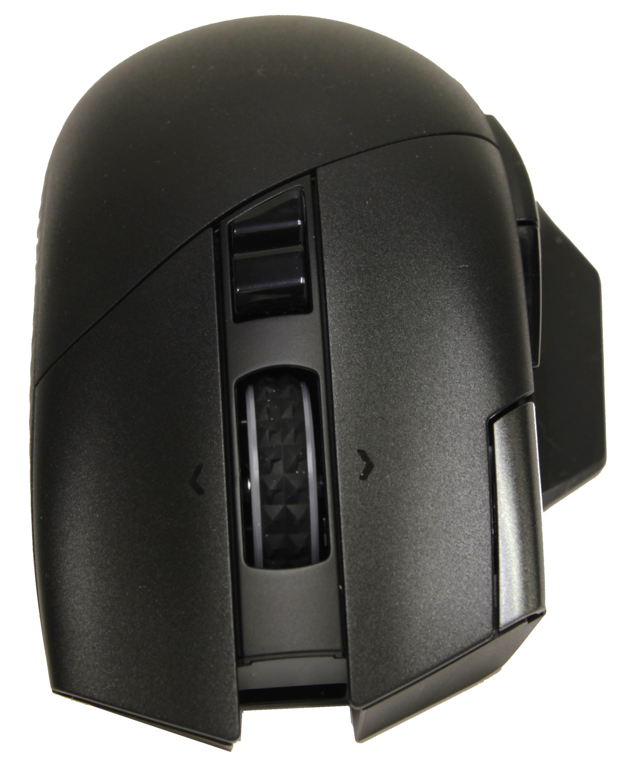

Мышка MSI Versa Pro Wireless изготовлена из чёрного, приятного на ощупь пластика. Поверхность матовая, не скользкая. Корпус состоит из двух основных частей: верхней и нижней. В верхней части, в области контакта с ладонью, находится подсвечивающийся логотип MSI Gaming.
Клавиши заходят под верхний корпус. Здесь используется схема с шарнирами и постоянным контактом, чтобы не было люфта.

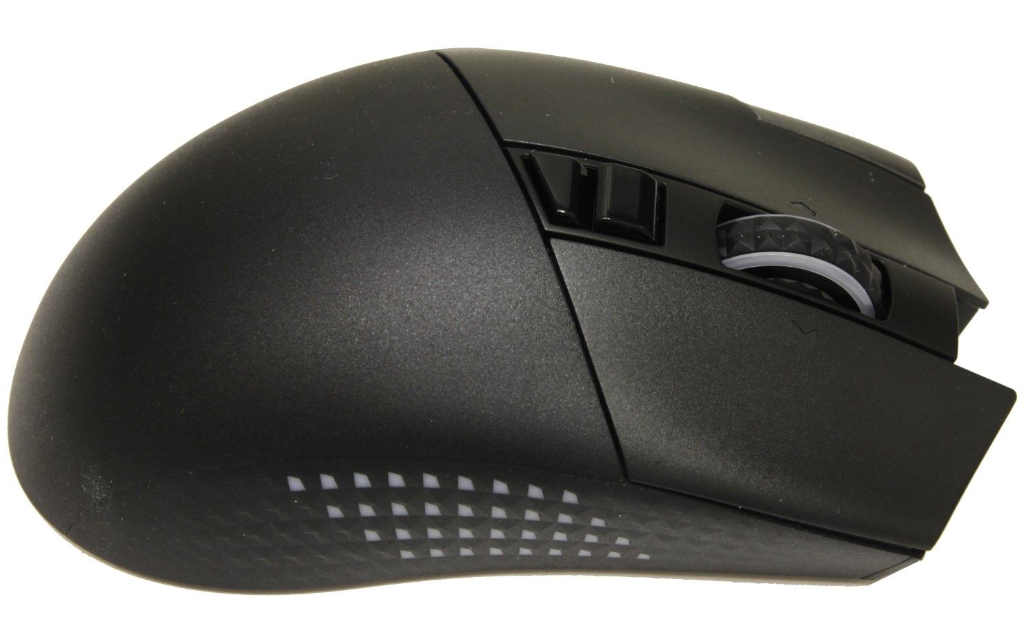

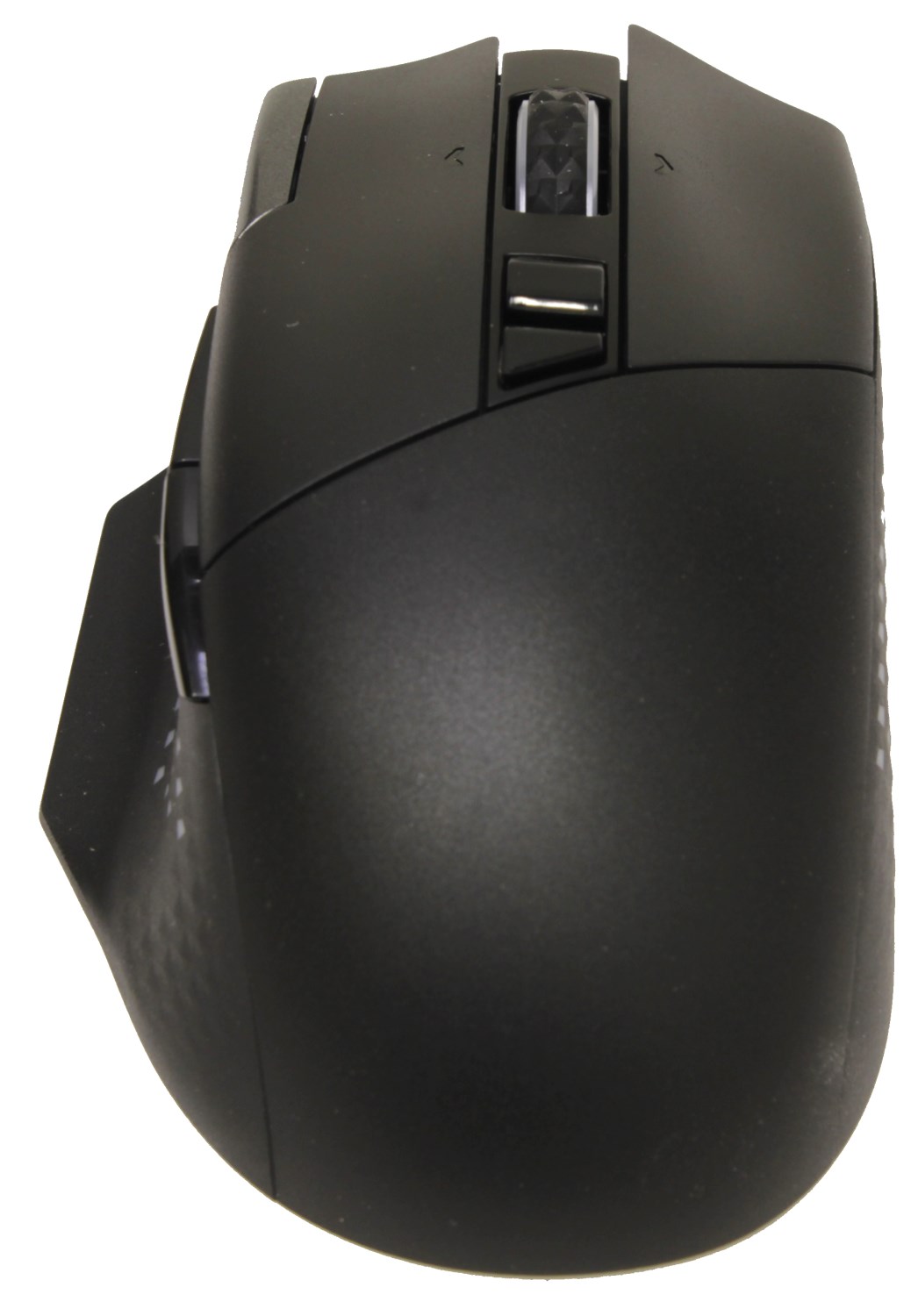

Корпус выполнен ассиметричным, что сразу бросается в глаза. Он рассчитан на хват правой рукой, что заметно по левой боковине, которая к низу скругляется, обеспечивая более удобный хват и увеличивая площадь поверхности снизу. Из-за этого мышка кажется массивной.
Она удобно лежит в правой руке. Левой я тоже пробовал, но получается не очень комфортно. Это же касается боковых клавиш. Их можно использовать только большим пальцем, другими не вариант. В данном случае даже условно нельзя считать мышь пригодной для левой руки. Колёсико расположено по центру, там, где должно быть.
Сверху на нём одето резиновое кольцо с крупными ромбовидными выступами, похожий узор есть на боковых панелях. Они достаточно сильно выступают и тактильно хорошо ощущаются. Зато нет проскальзывания даже влажными пальцами. Внутри находится белое пластиковое колесо, которое подсвечивается.

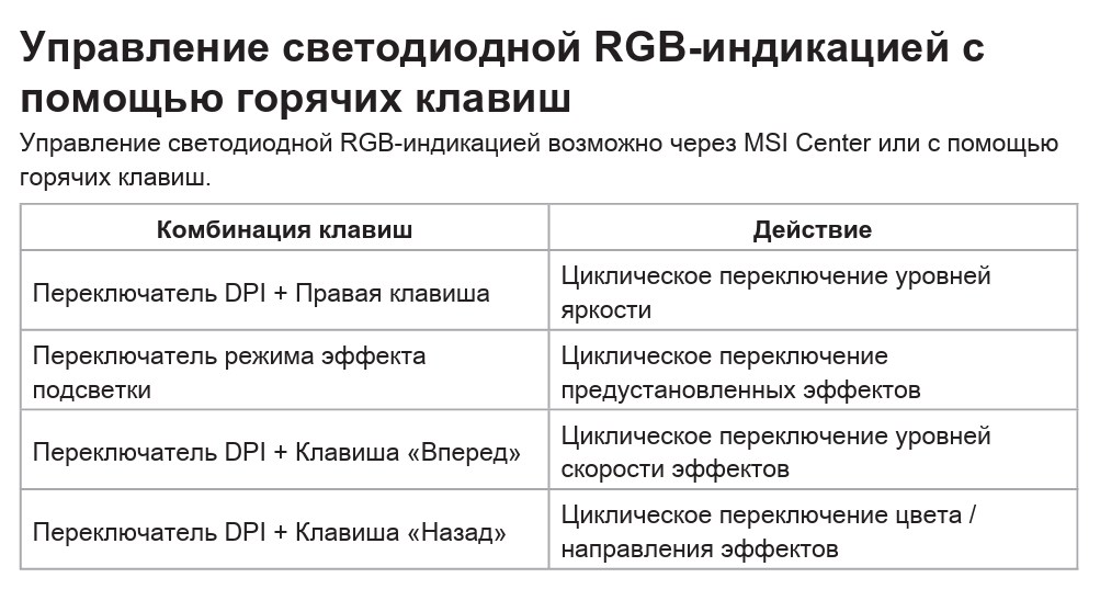

Подсветка здесь может синхронизироваться через приложение MSI Center, также режимы переключаются непосредственно на самой мышке через комбинации клавиш.

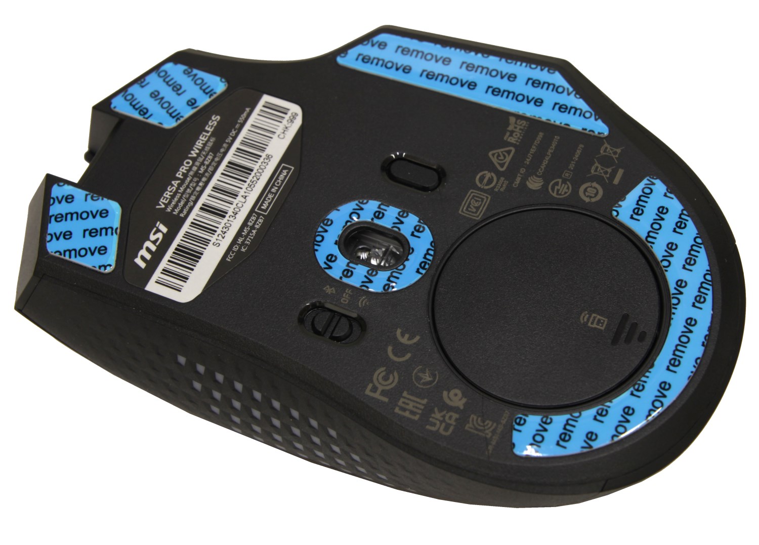

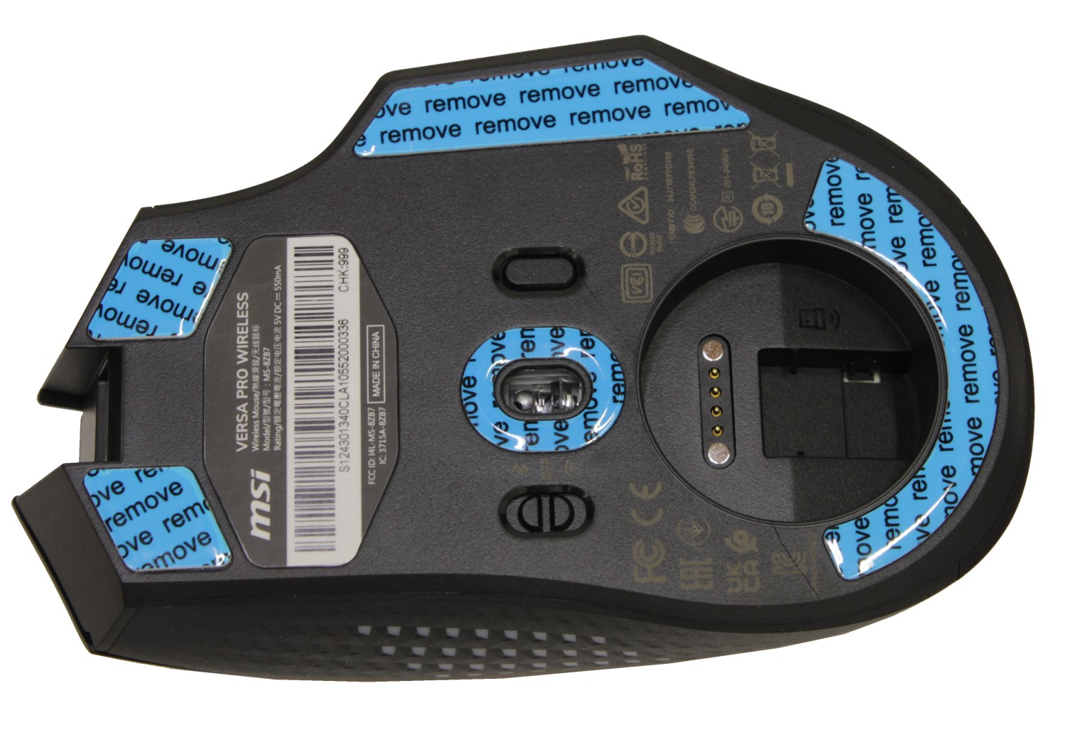

В качестве интерфейса используется USB 2.0, радиоканал частотой 2,4 ГГц или Bluetooth 5.3 на выбор. На брюшке мыши посередине находится сенсор. Здесь он оптический – PixArt PAW-3395 (650 ips / 50 g / 26 000 dpi). Однако предельный режим можно установить только через приложение MSI Center.
Также здесь предусмотрены четыре крупные тефлоновые ножки и одно кольцо, которое находится вокруг отверстия сенсора. Они отлично скользят по матерчатой и пластиковой поверхности. Однако сначала нужно снять защитные наклейки, которые препятствуют хорошему скольжению.
Ещё здесь находится переключатель. Он позволяет выбрать режим подключения. Также тут расположена кнопка переключения чувствительности на одну из пяти предустановок. В задней части расположено круглое отверстие, в которое смонтирована заглушка.
Она представляет собой полую шайбу, которая фиксируется к корпусу двумя маленькими магнитами. В образовавшейся нише можно обнаружить контакты, для подзарядки на специальной станции, которой в данной модификации в комплекте нет. Однако она бывает в другой версии, которая так и называется VERSA PRO WIRELESS + Dock. Ещё в этой нише расположен RF-передатчик.
В выключенном состоянии мышь можно подключать кабелем к компьютеру. В двух других положениях можно выбрать между радиоканалом и Bluetooth соединением.

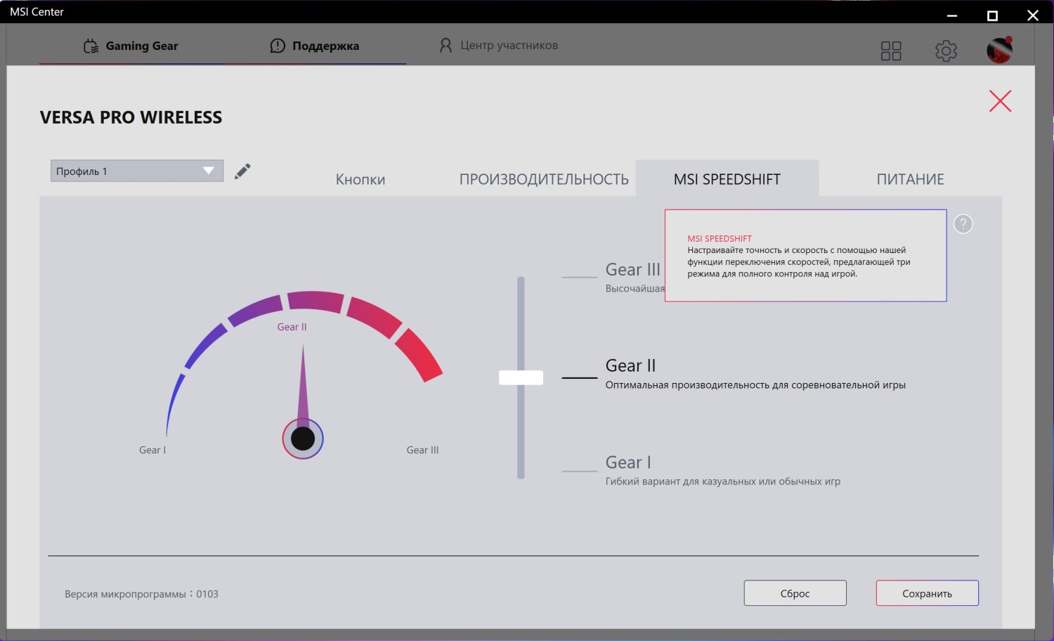

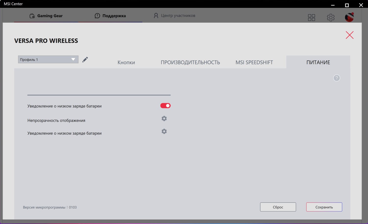

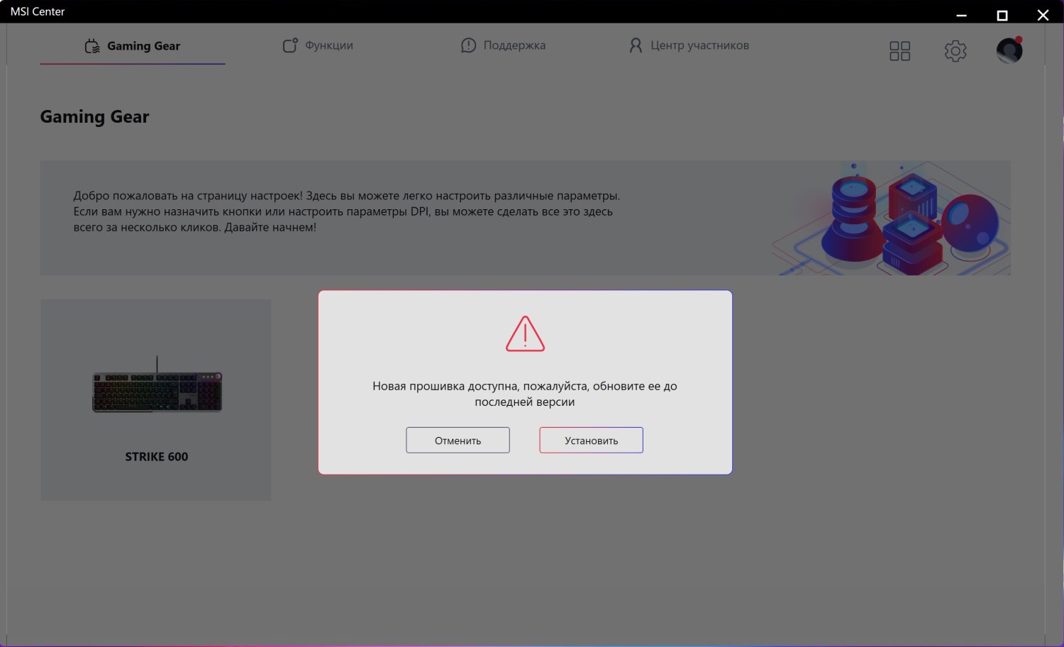

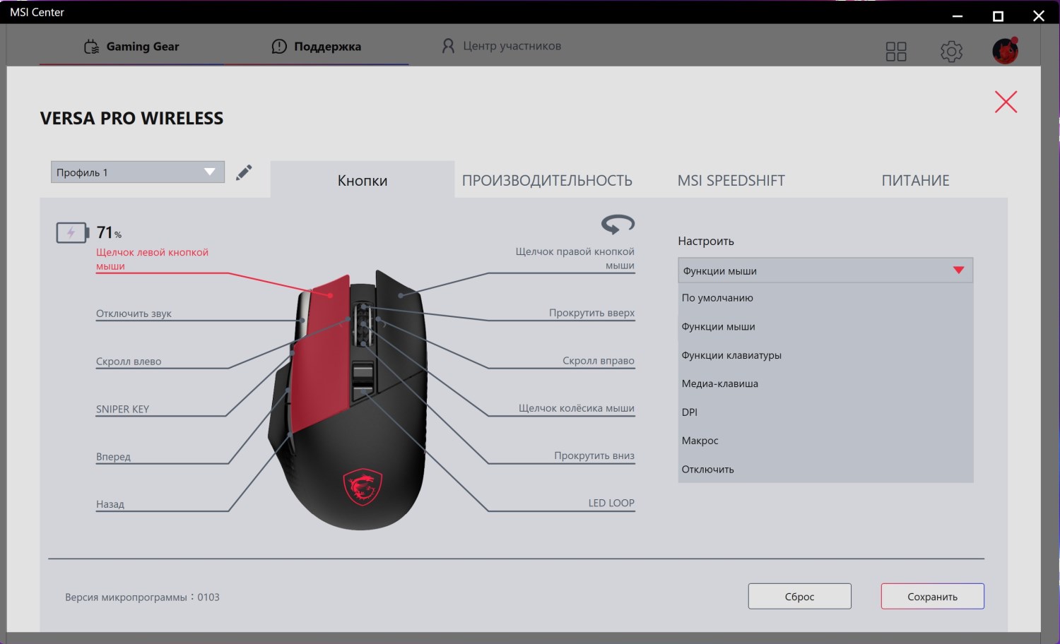

Полностью вся функциональность MSI Versa Pro Wireless доступна через приложение MSI Center. Одной неприятной особенностью оказалось то, что перед работой нужно обновить саму утилиту и встроенное ПО мышки и беспроводного модуля. Без этой процедуры MSI Center только видит устройство, но с ним ничего нельзя сделать.
В приложении есть встроенное средство обновления Live update, через которое у меня получилось это осуществить. После этого уже можно переходить к настройкам мыши.

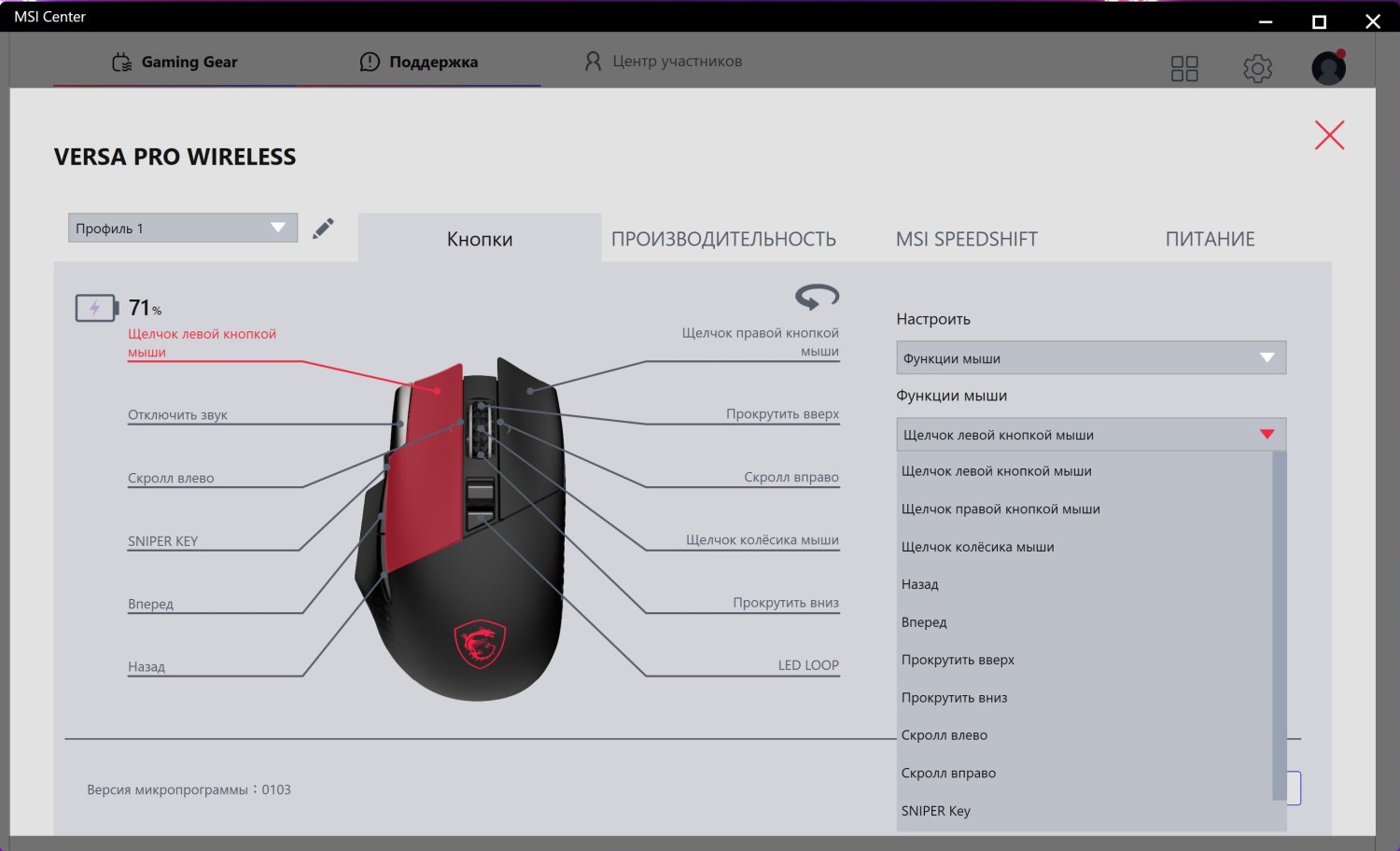

Прежде всего, здесь можно переназначать кнопки, и это не обязательно могут быть функции мыши, а также клавиатуры. Например, можно установить сочетание клавиш или записать макрос.
Вариантов много, и так можно переназначить буквально все кнопки. Настроил, назначил их на какой-то один профиль, а потом просто переключением профиля можно менять всю конфигурацию. Это удобно.

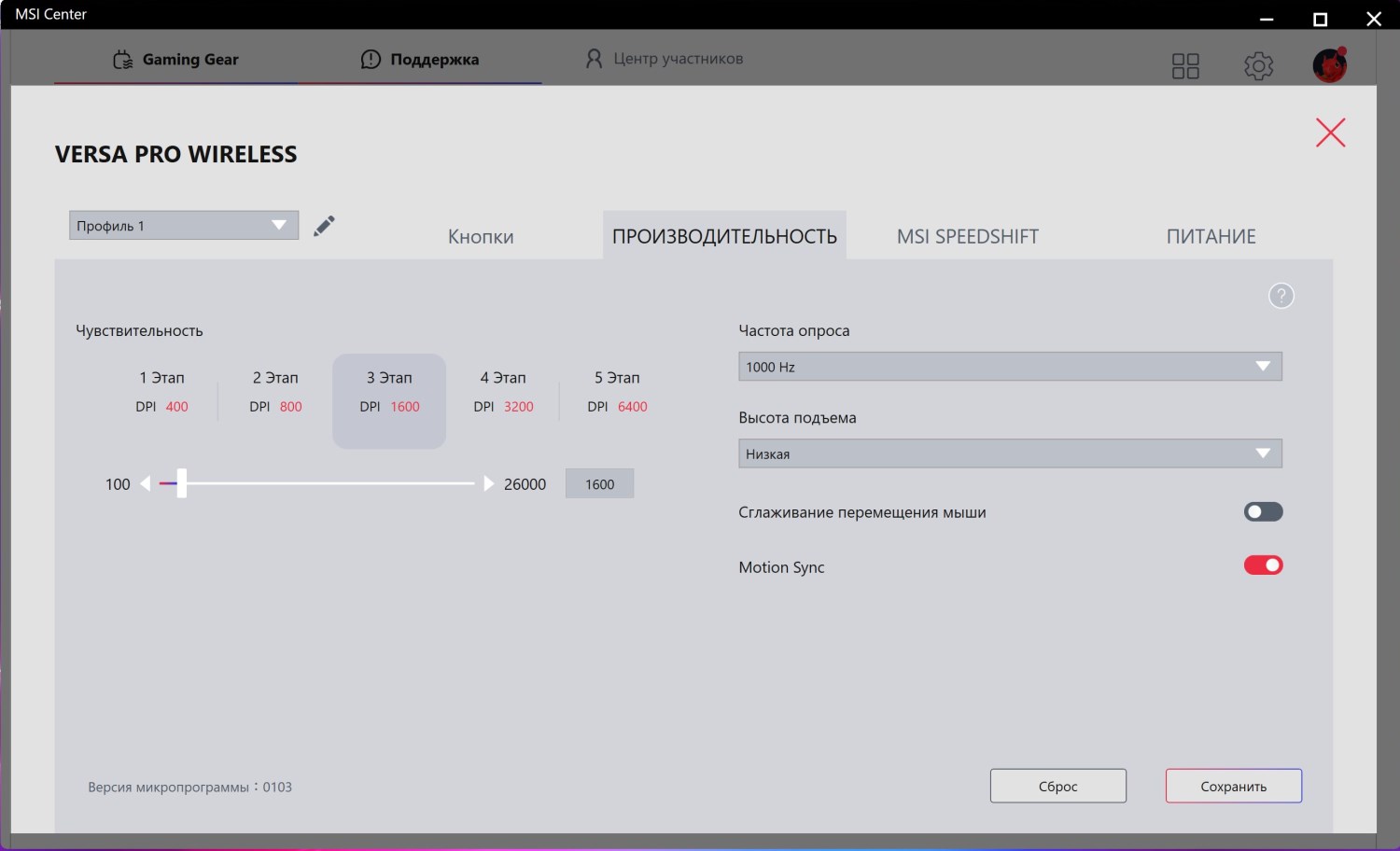

Примерно также настраивается чувствительность (разрешение сенсора). Есть пять штатных предустановок, где можно установить свои значения для быстрого переключения и привязать эти установки к определённому профилю.
Ещё тут настраивается частота опроса устройства и высота подъёма от поверхности. Далее идёт настройка функции MSI Speedshift. Она позволяет повысить точность позиционирования или продлить время автономной работы. Я использовал устройство в штатном режиме – Gear II.
В разделе «Питание» можно включить/выключить уведомление о низком заряде аккумулятора.

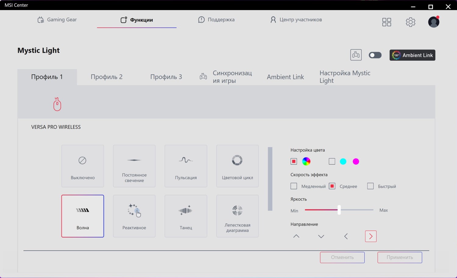

Что касается настроек RGB-подсветки, то она осуществляется через другой программный модуль – MSI Mystic Light.
Здесь тоже можно создать несколько профилей, менять эффекты, регулировать уровень яркости, скорость эффектов и другое.
