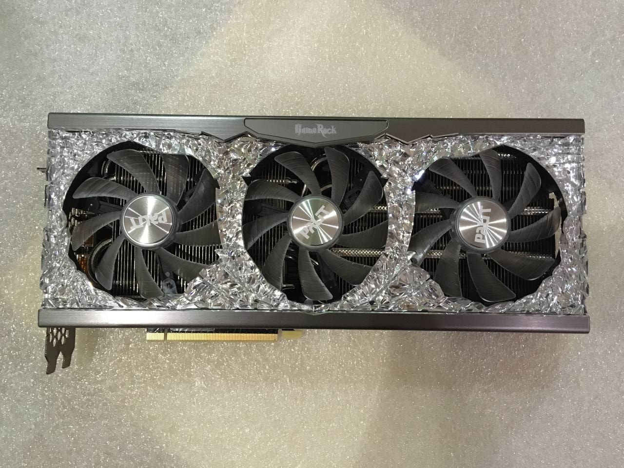

Да, дамы и господа, это видеокарта Palit GeForce RTX 3080 GameRock OC 10GB GDDR6X...

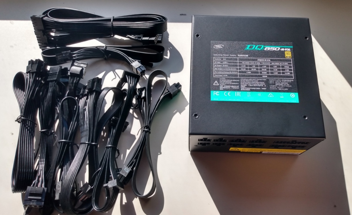

И к ней блок питания DeepCool DQ850-M-V2L на 850W.

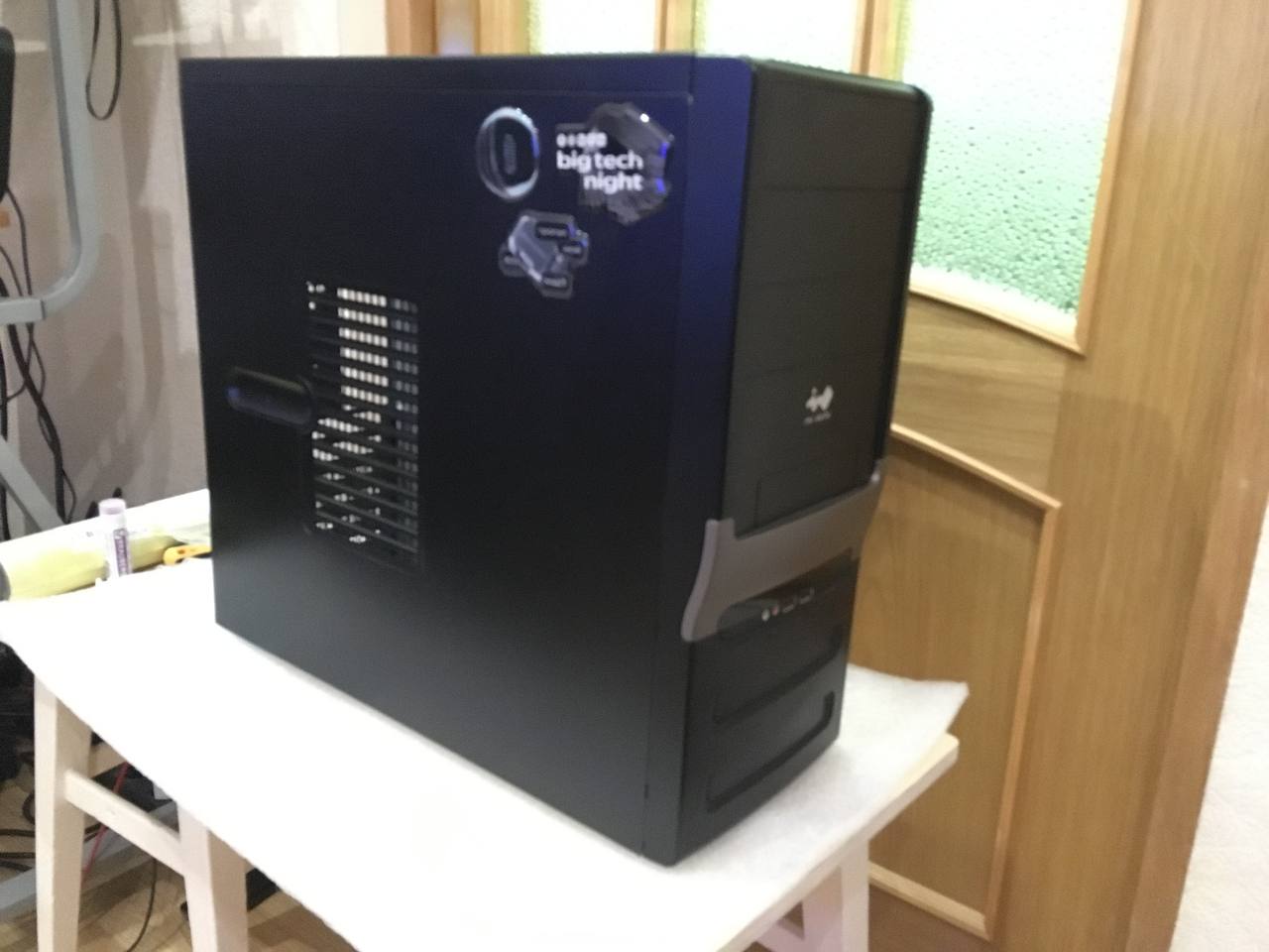

Немного отойдя от шока, я сказал, что это уже слишком... И давайте хотя бы купим корпус.

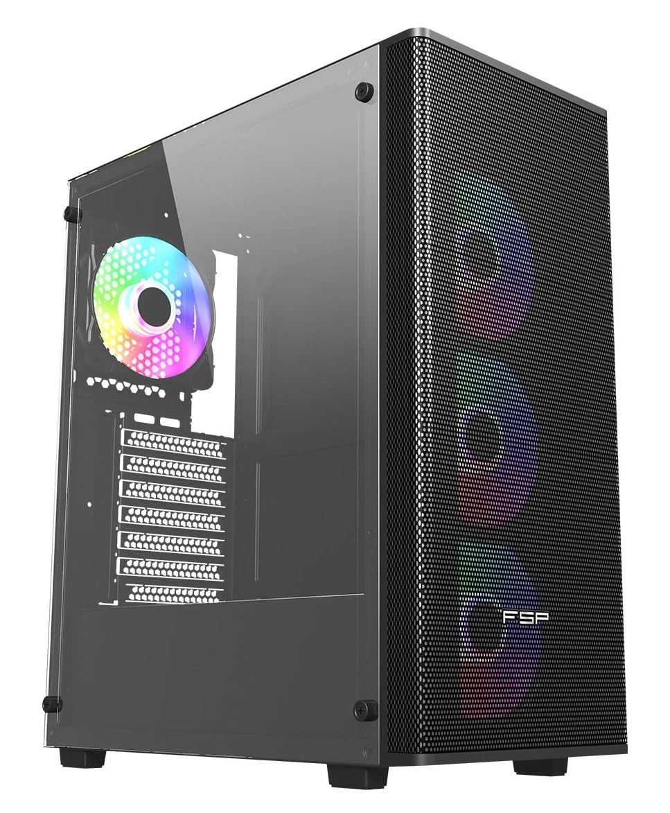

На всё про всё было выделено 5000 рублей, на которые были приобретены корпус, кулер на процессор, пара 120-мм корпусных вентиляторов и «копыто» для видеокарты.
Выбор мой пал на корпус FSP CMT196B, который оказался вполне приятным изделием, хотя, на мой взгляд, и не соответствующий славному имени фирмы FSP.

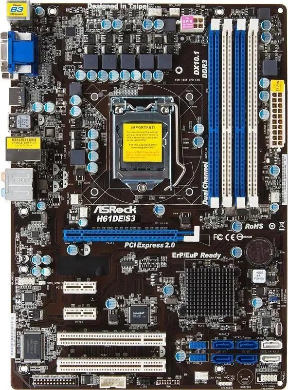

Порывшись в закромах, я нашёл там материнскую плату ASRock H61DE/S3, которая у меня лежала в комплекте с процессором Intel Xeon E3-1230 V2 и 16Gb памяти DDR3.
Шило на мыло, конечно, но хотя бы внешне будет выглядеть поприличней.

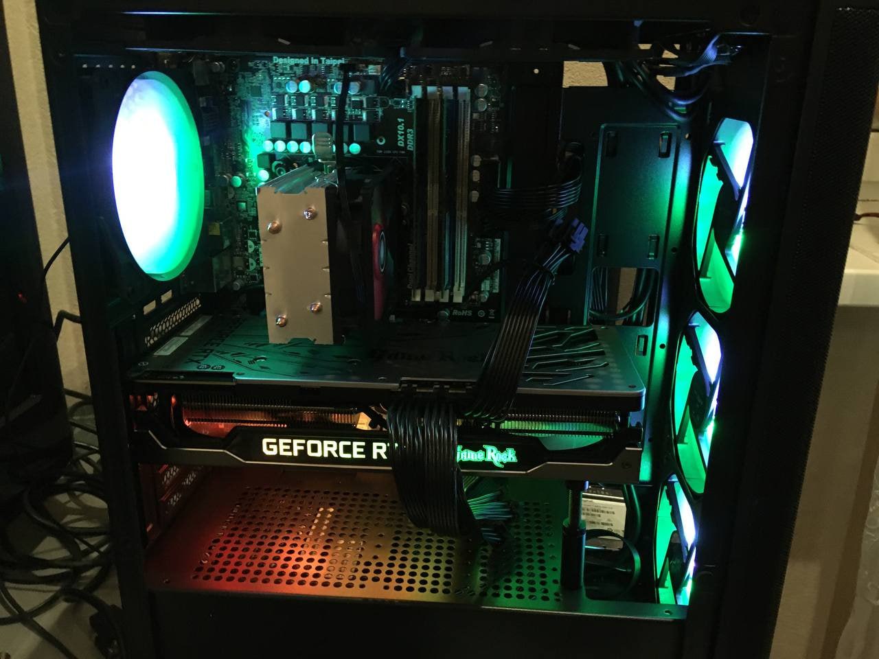

По итогу это всё вот как-то так собралось.
И отправилось к счастливому юному владельцу, результаты тестирования данного чуда я не сохранял, но, я думаю, и так всем понятно, что там жуткий упор в процессор, лишающий видеокарту доброй половины производительности.

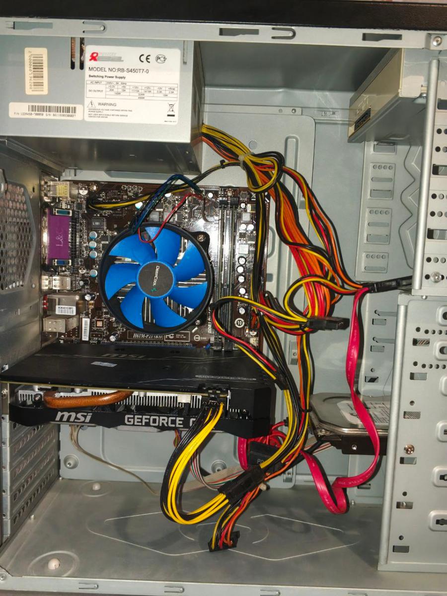

Ну а у меня на руках осталось вот такое железо.

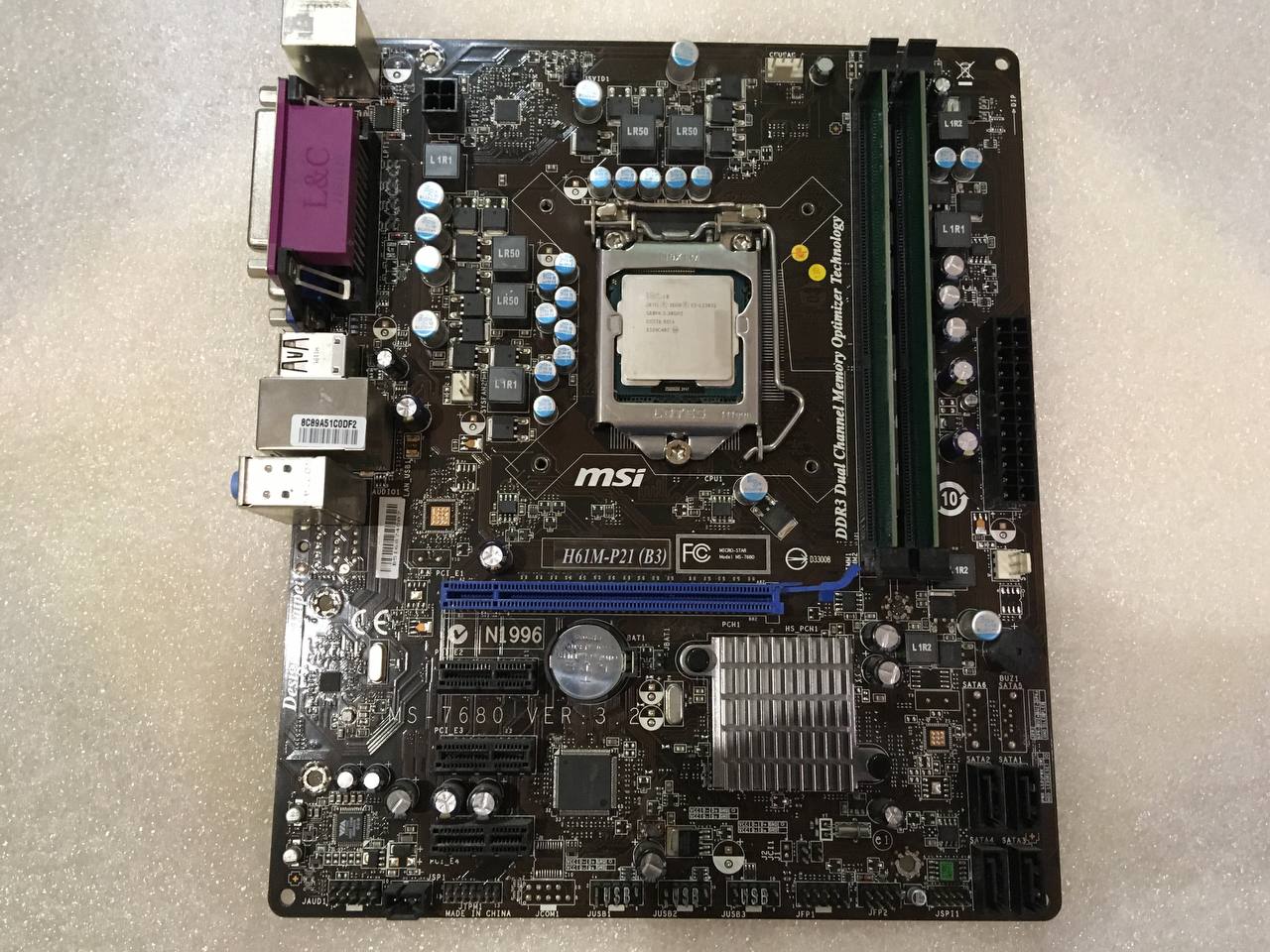

Материнская плата MSI H61M-P21, у которой, как оказалось, были пыхнувшие USB-порты, благо удалось всё решить заменой предохранителя на плате, так как сам чипсет, на счастье, не пострадал.

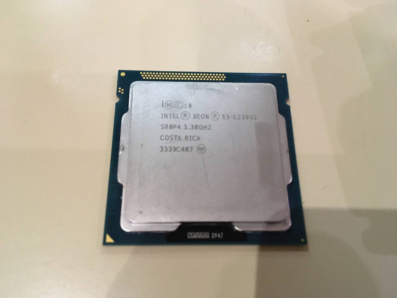

Процессор Intel Xeon E3-1230 V2.

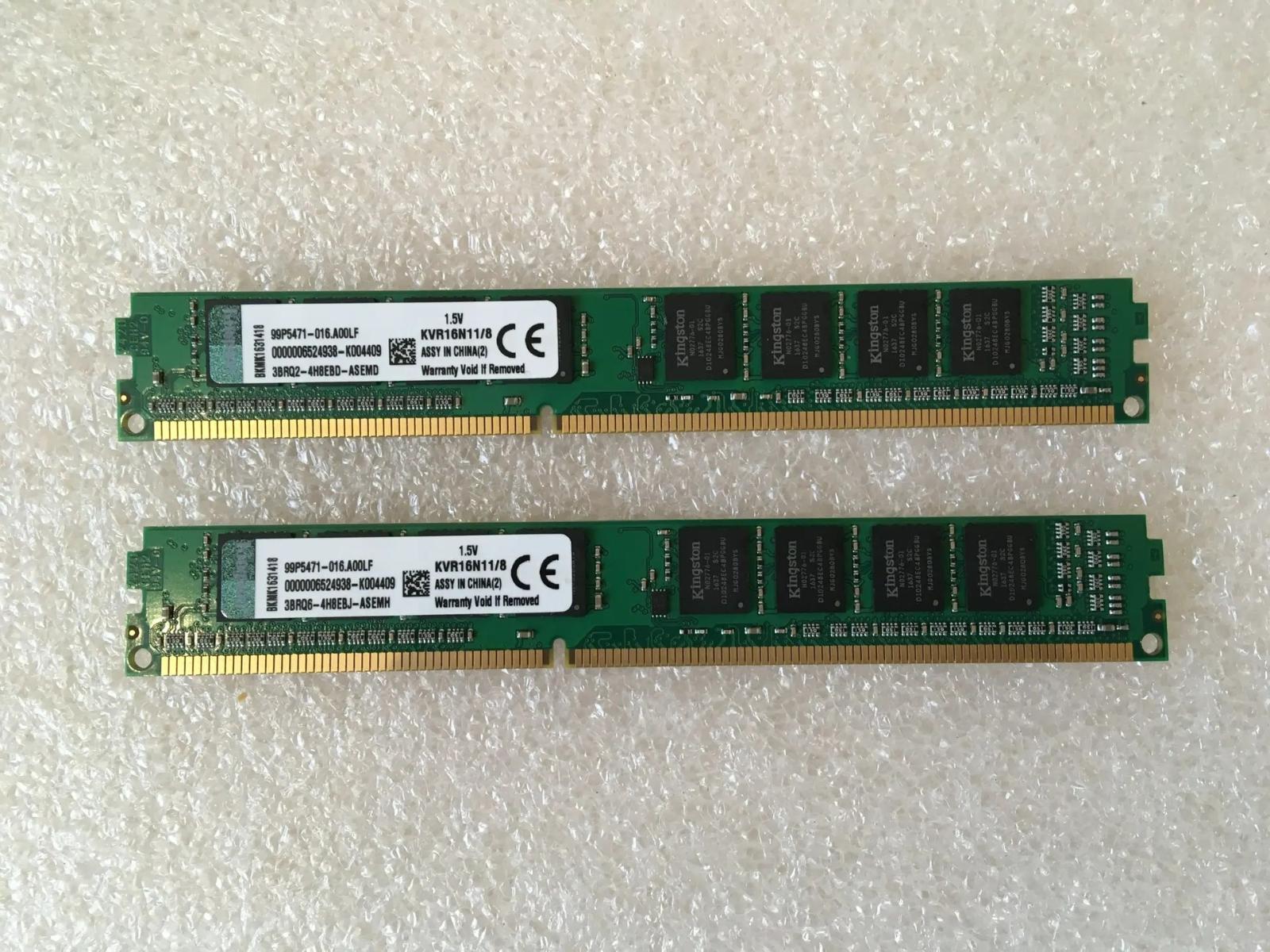

И 16Gb памяти DDR3 от Kingston.
И было решено всё это добро собрать до кучи, дабы не валялось оно по углам.
А ещё мне досталась видеокарта.

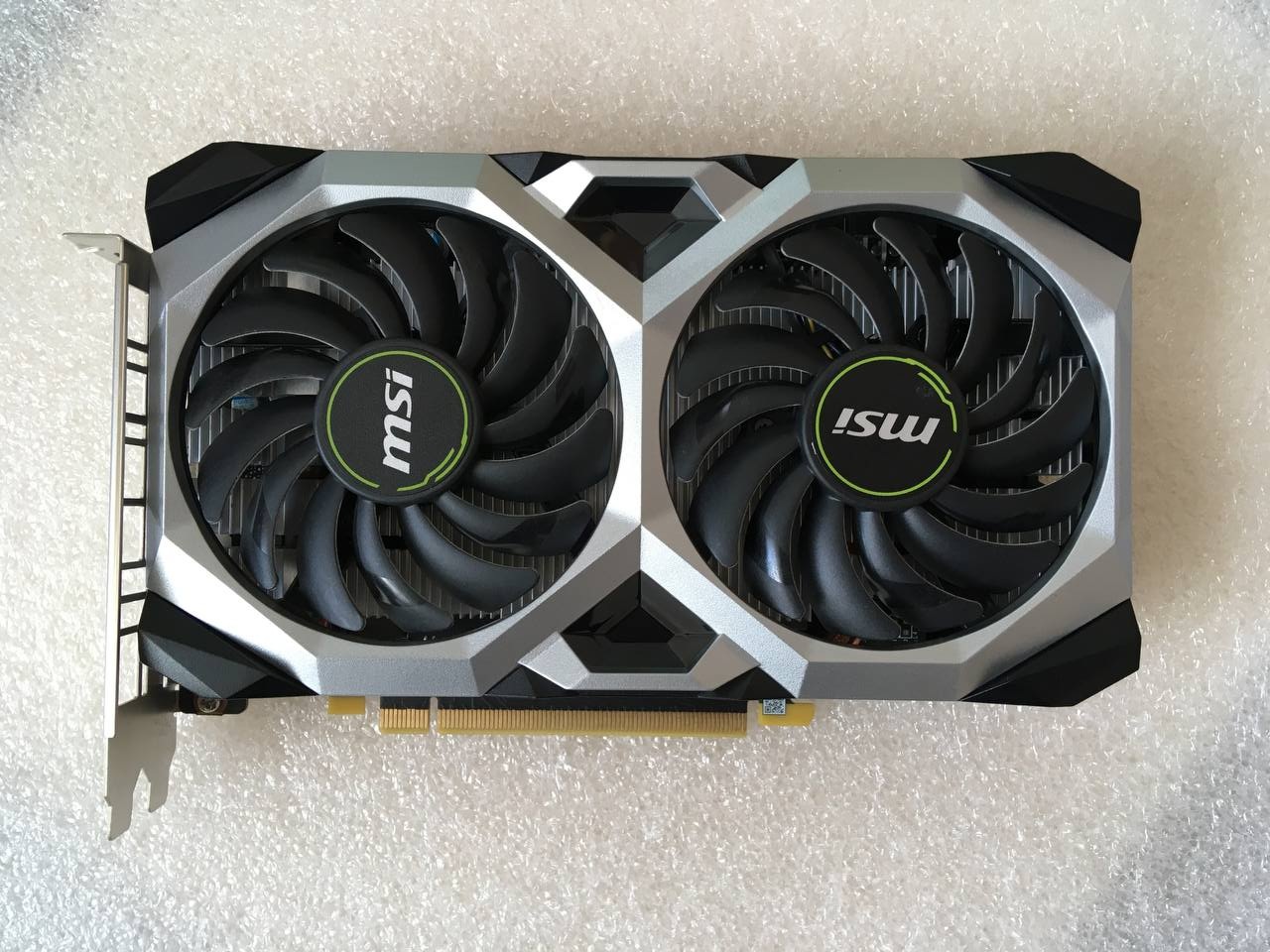

MSI GeForce GTX 1660 SUPER VENTUS XS OC 6GB GDDR6.

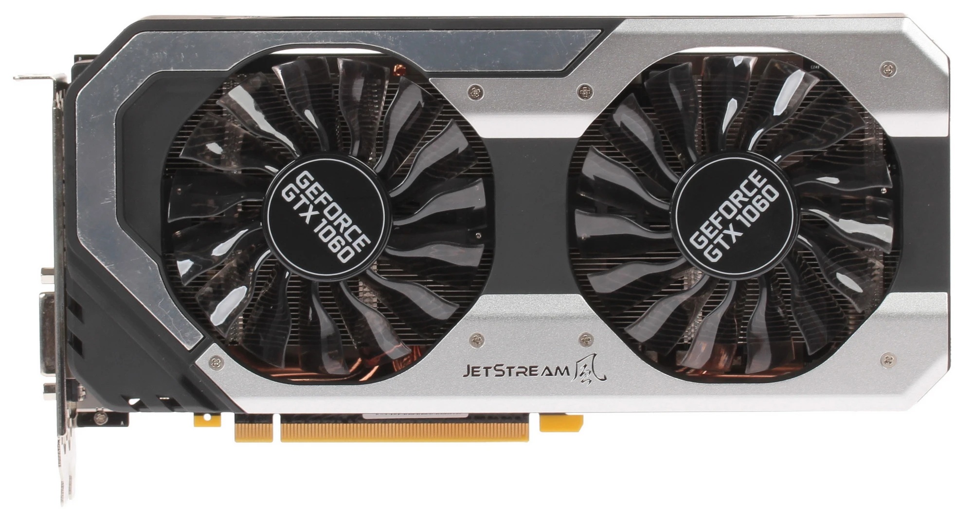

А в закромах нашлась ещё одна видеокарта.
Palit GeForce GTX 1060 JETSTREAM на 6Gb, так что будет какая-никакая интрига с тестами и сравнениями.

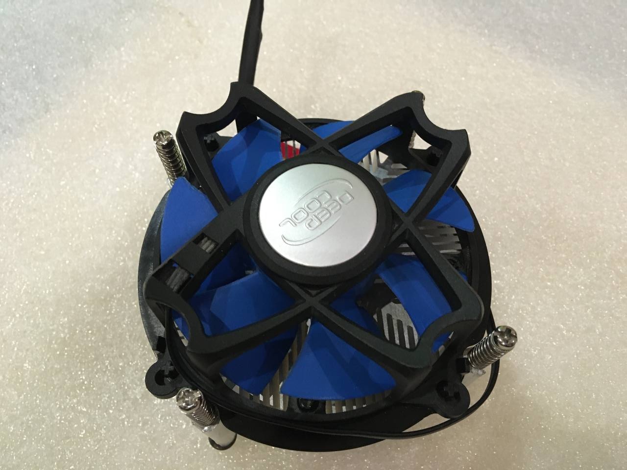

Кулер было решено заменить на Deepcool неизвестной модели.
Ничего особенного, но у него есть медный сердечник, что лишним не будет.

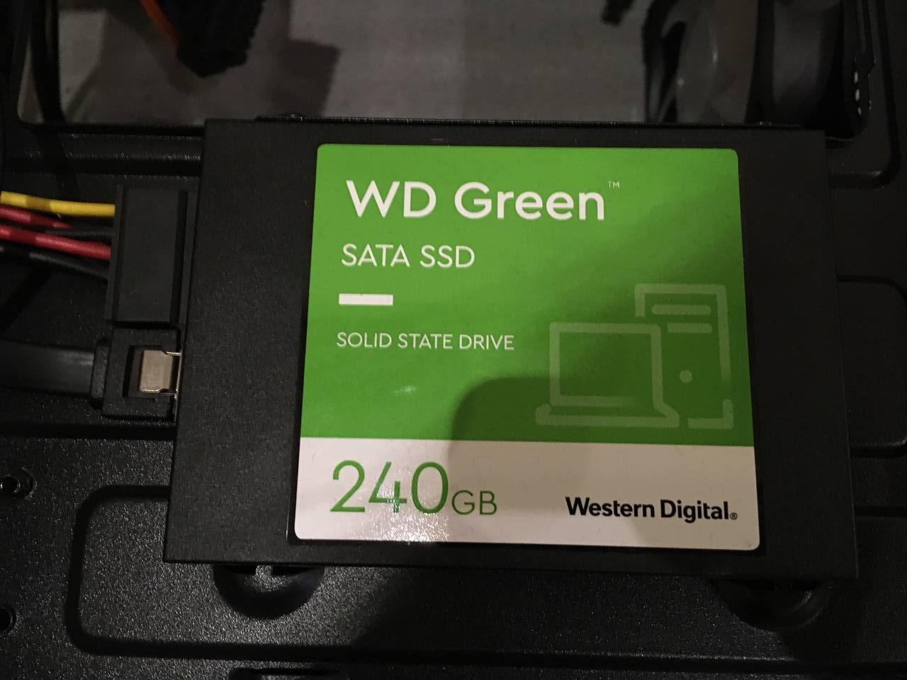

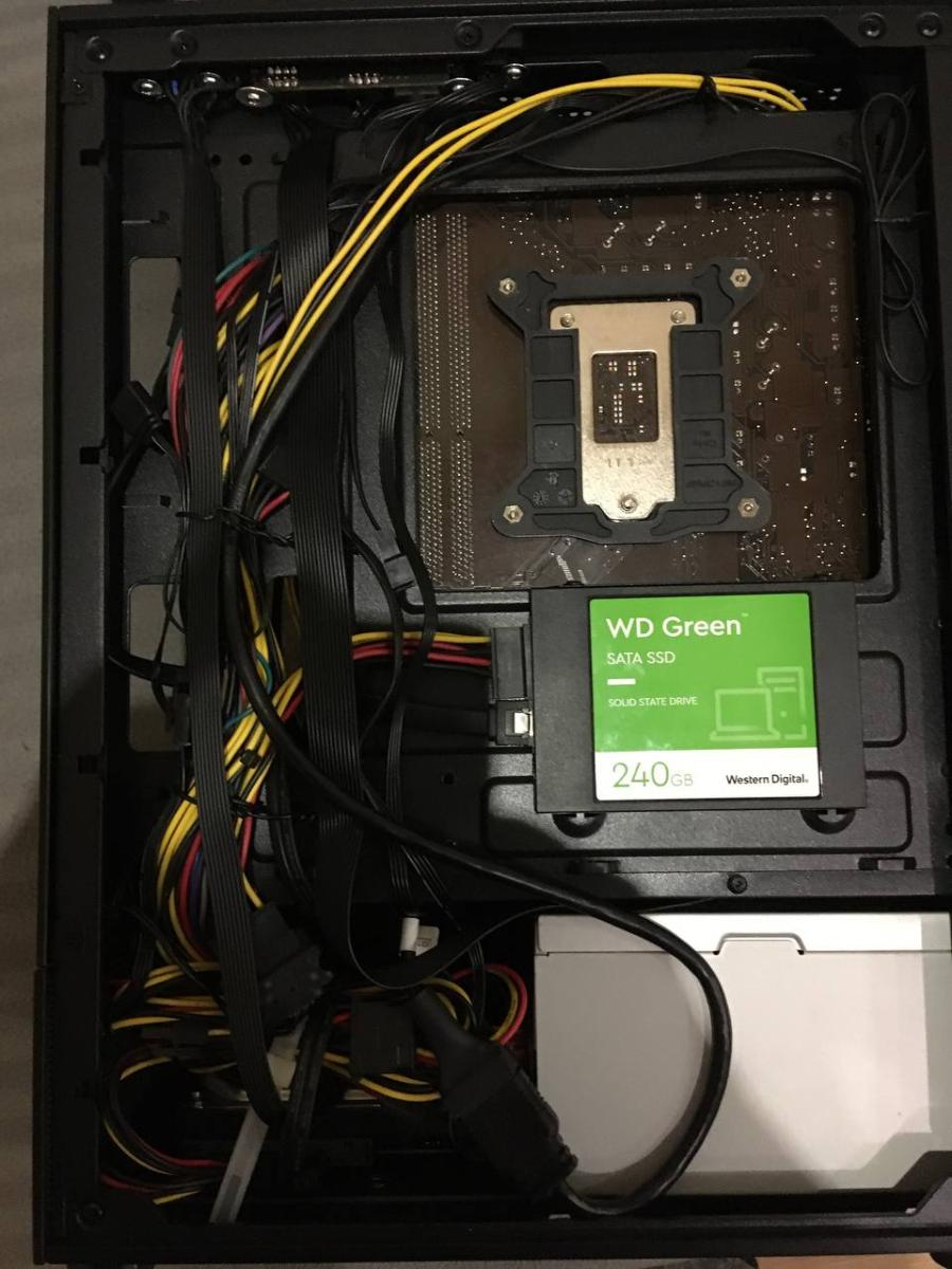

Естественно, будем ставить SSD.
Классика от WD... Сейчас таких уже не делают.

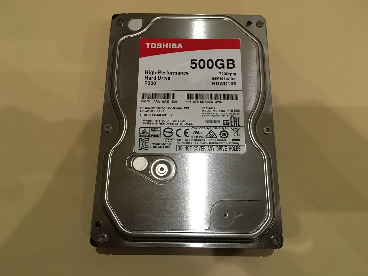

Ну и жёсткий диск, куда ж без него — при таком-то объёме SSD.
Toshiba... Это Toshiba — они просто есть.

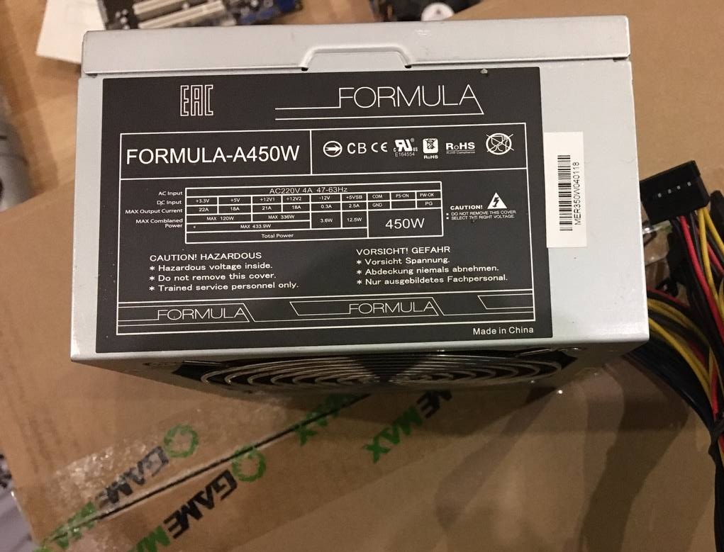

Ну и блок питания — вновь мой «любимый» бренд Formula.
Вполне неплохие БП, запас которых, к сожалению, у меня уже иссяк, но сборок на них было собрано приличное количество, и проблем не наблюдалось, поставил я его сюда сугубо из-за длины проводов, а так бы и того БП с самого первого фото было бы за глаза.

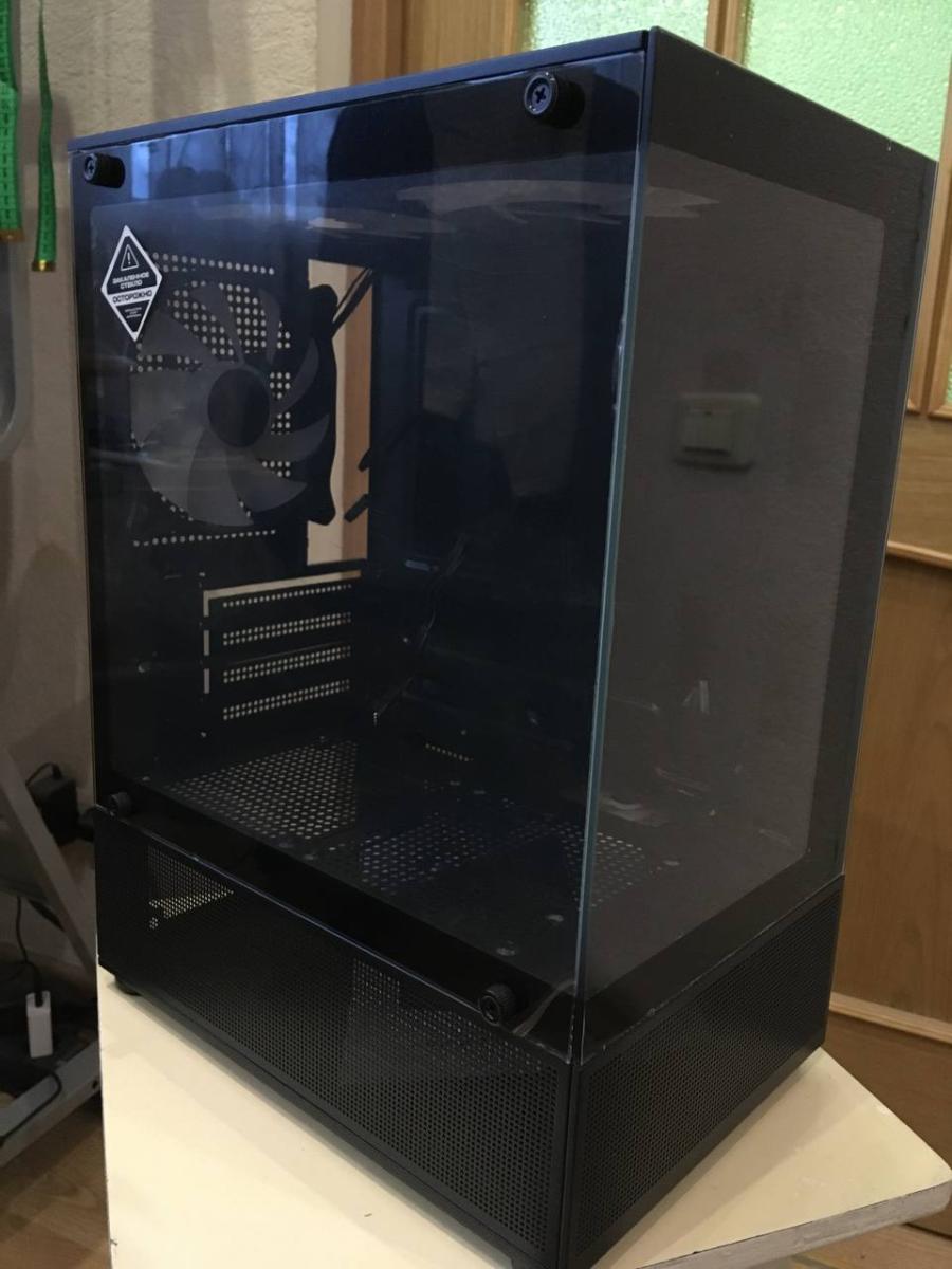

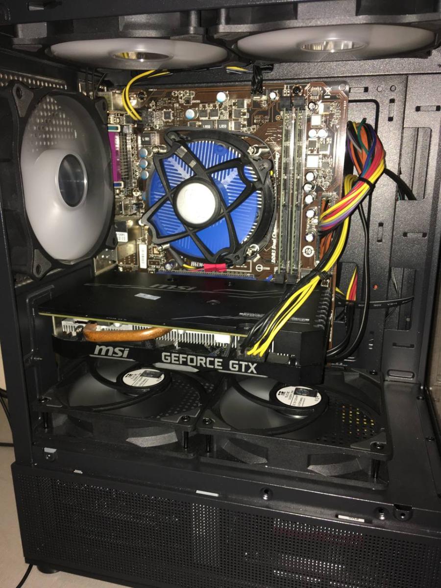

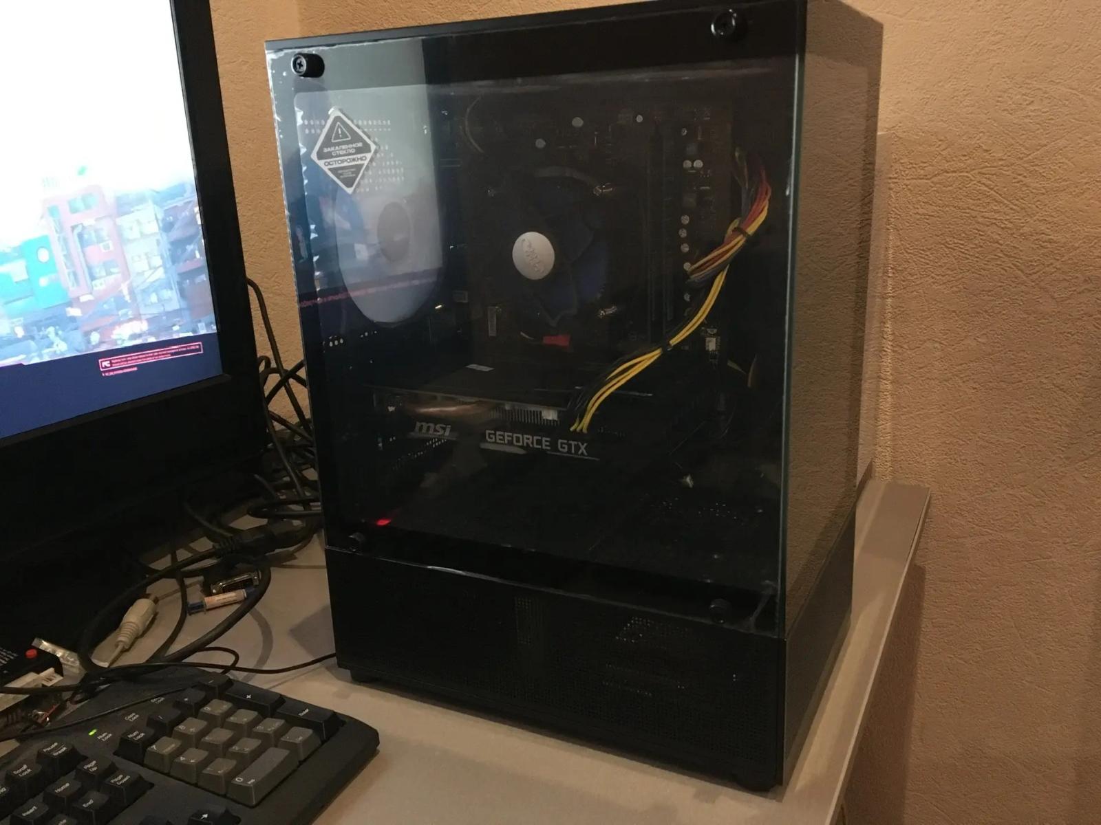

Ну и ко всему этому был куплен новый корпус Iron Pride INVADER Q4S.
Очень некачественный товар, как оказалось, но продавался он со скидкой — всего за 1950 рублей.

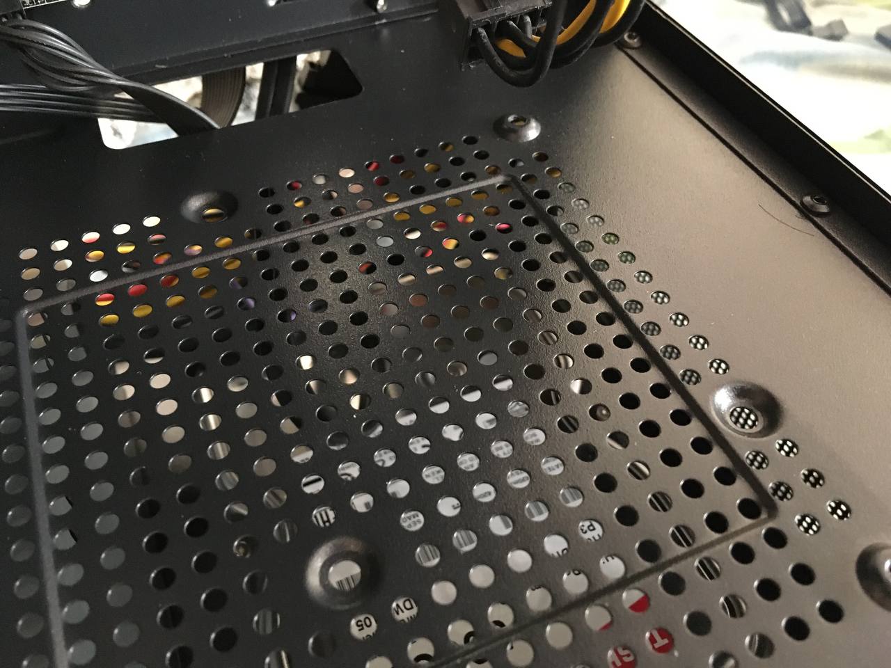

Основная его проблема — это мелкие вентиляционные отверстия, которые сводят на нет работу вентиляторов.
По итогу дополнительные нижние дополнительные вентиляторы, которые присутствуют на фото выше, я снял, ибо кроме лишнего шума от них толку не наблюдалось.

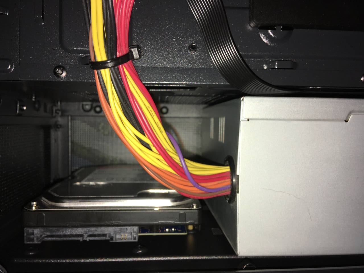

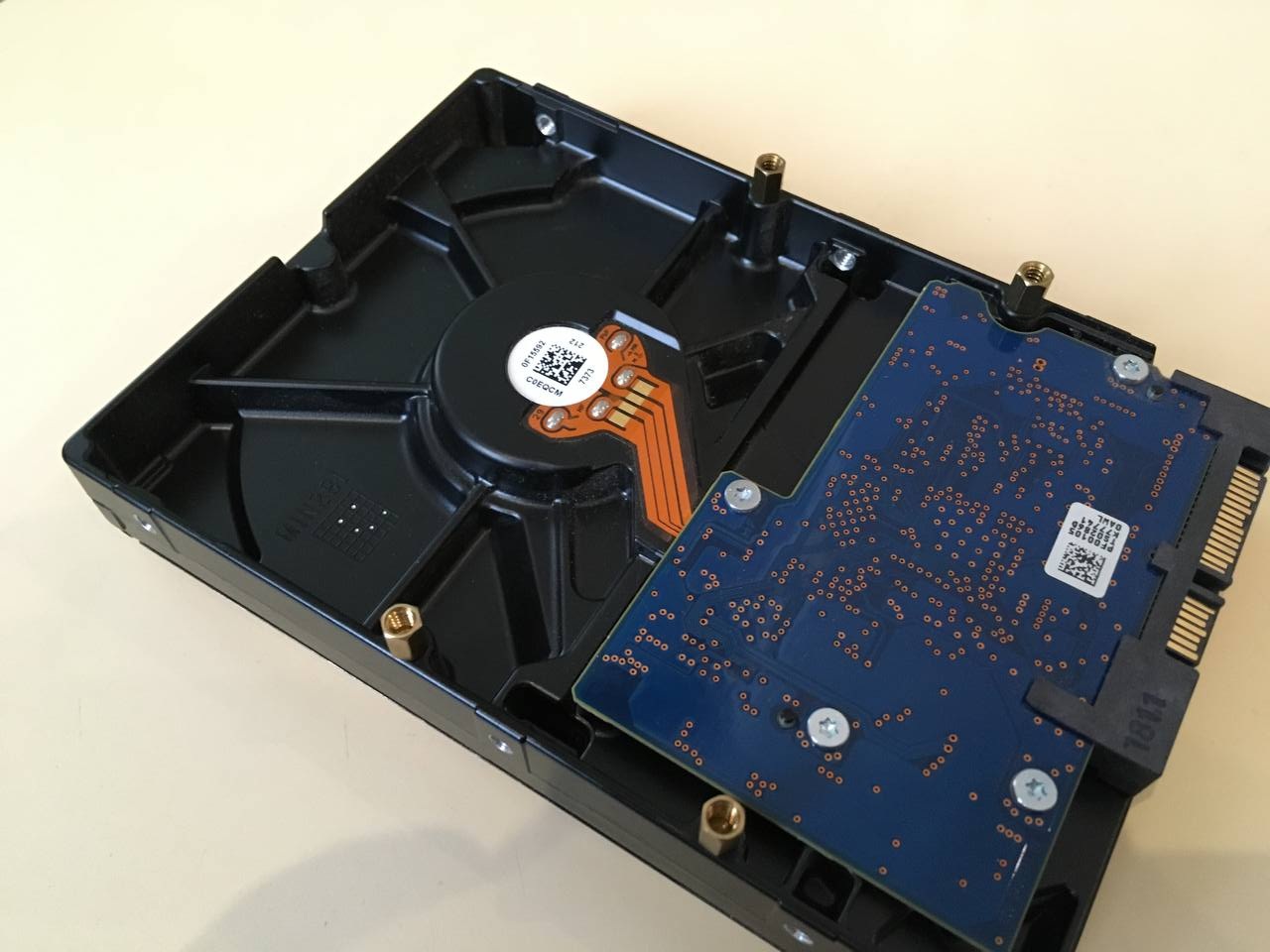

Жёсткий диск предлагалось прикручивать прямо к полу, на котором даже нет вентиляционных отверстий.
Так что я приделал жёсткому диску ноги, толку, конечно, немного, но всё лучше, чем ничего.

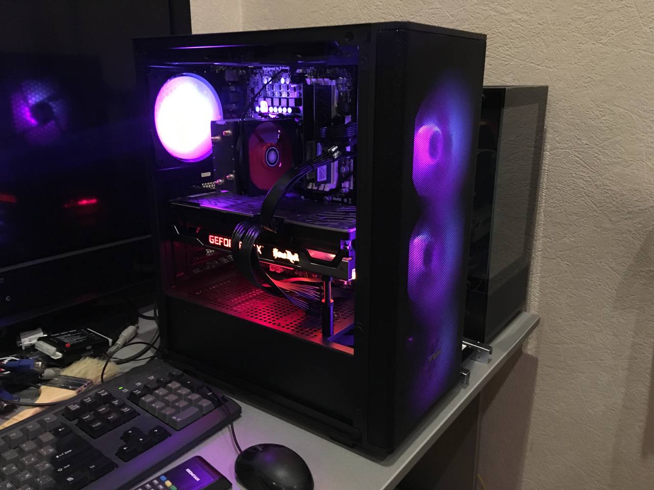

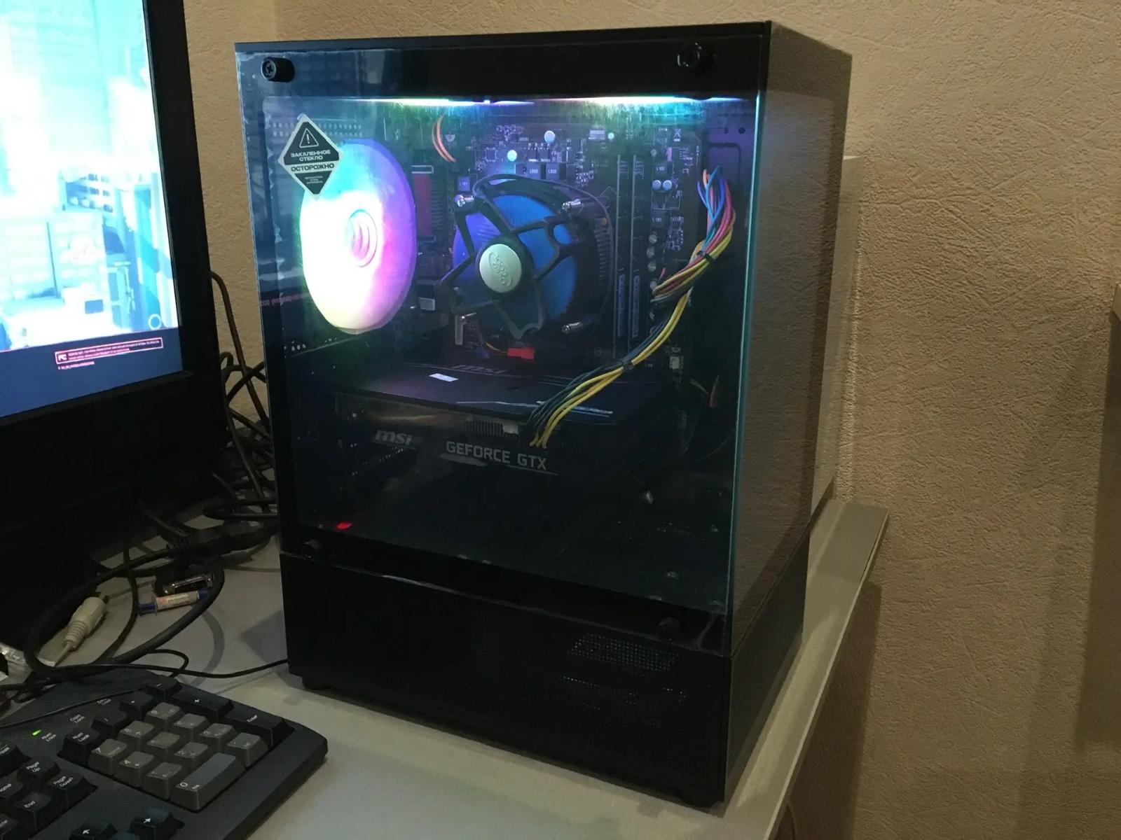

В остальном всё собралось вполне неплохо — в тесноте, да не в обиде.
Ну и с 3-х метров оно даже вполне неплохо смотрится.
Подсветка присутствует и регулируется кнопкой на корпусе.

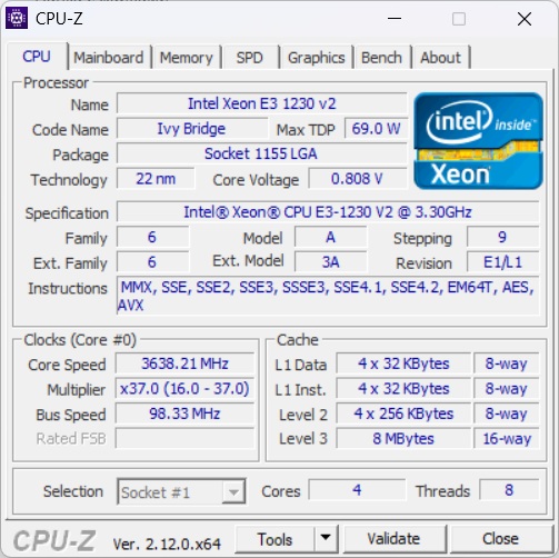

Утилита CPU-Z имеет такое мнение по поводу процессора:

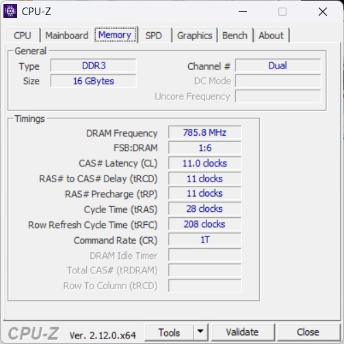

И вот такое по поводу оперативной памяти:

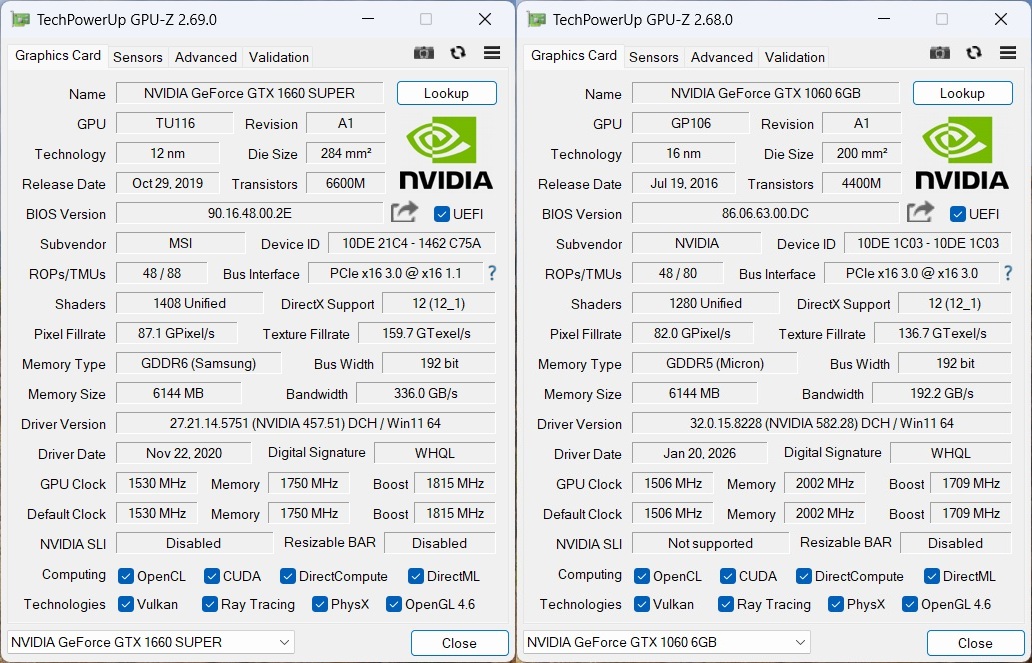

А утилита GPU-Z вот что может нам поведать о наших видеокартах:
На стороне GeForce GTX 1060 — надёжность, проверенная временем, а на стороне GeForce GTX 1660 Super — более тонкий техпроцесс, большее количество исполнительных блоков и память стандарта GDDR6.
Ну да не будем далее тянуть и поглядим, какая видеокарта покажет себя лучше в данной сборке, хотя в принципе ответ очевиден, однако хотелось бы увидеть цифры.

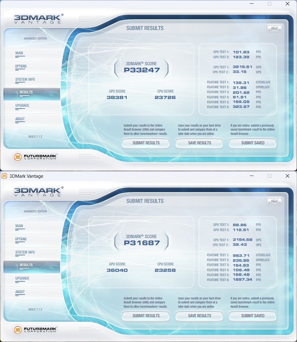

3DMark Vantage
И с ходу GeForce GTX 1660 Super вырывается вперёд с превосходством в 6-7%.

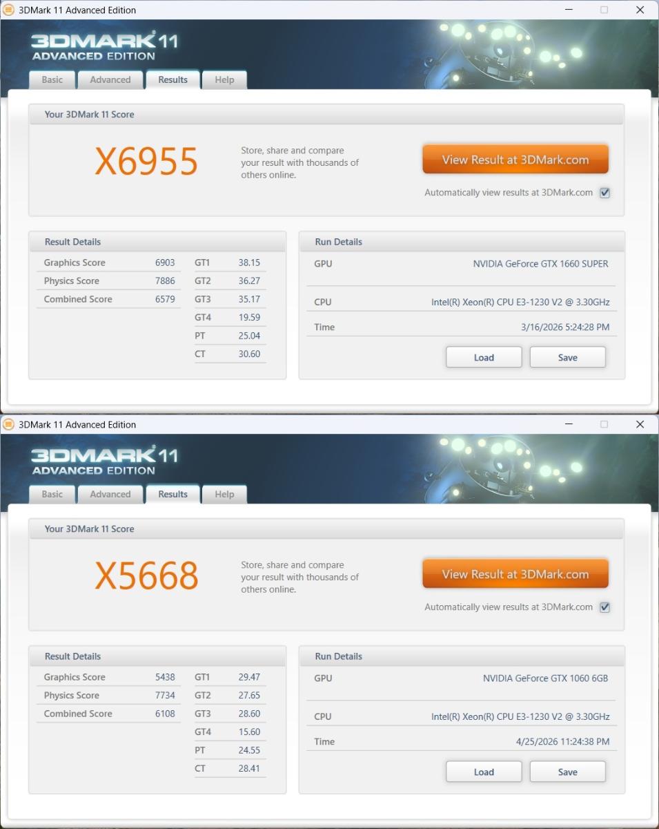

3DMark 11
В данном тесте GeForce GTX 1660 Super закрепляет успех с достойными 25% превосходства.

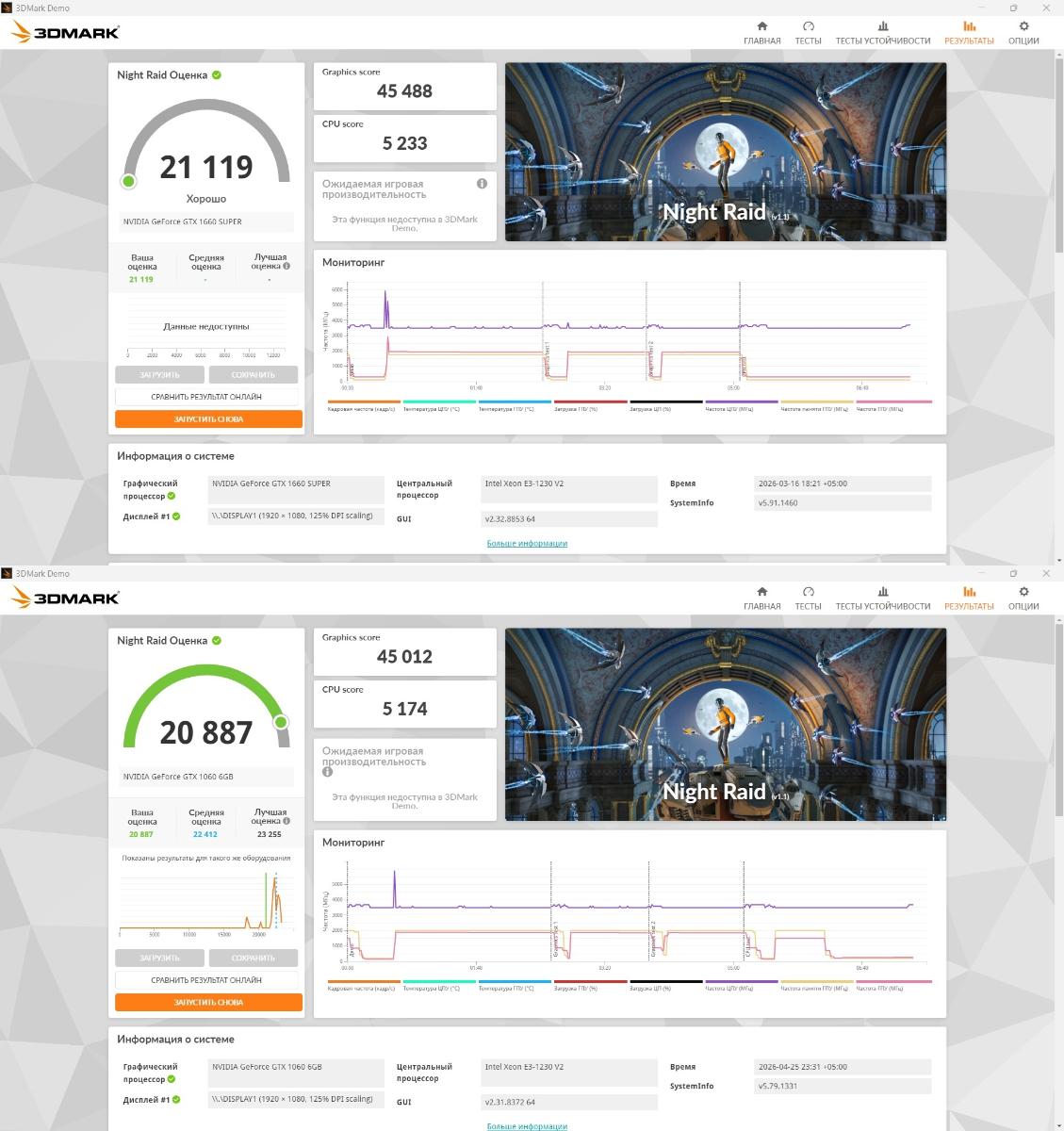

3DMark Night Raid
Превосходство GeForce GTX 1660 Super, но составляет скромный 1%.

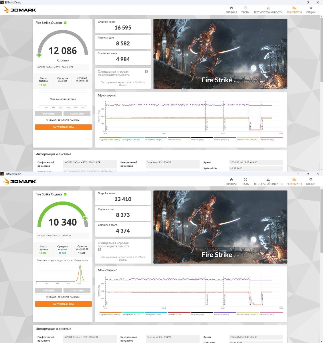

3DMark Fire Strike
И вновь GeForce GTX 1660 Super вырывается вперёд более чем на 20%.

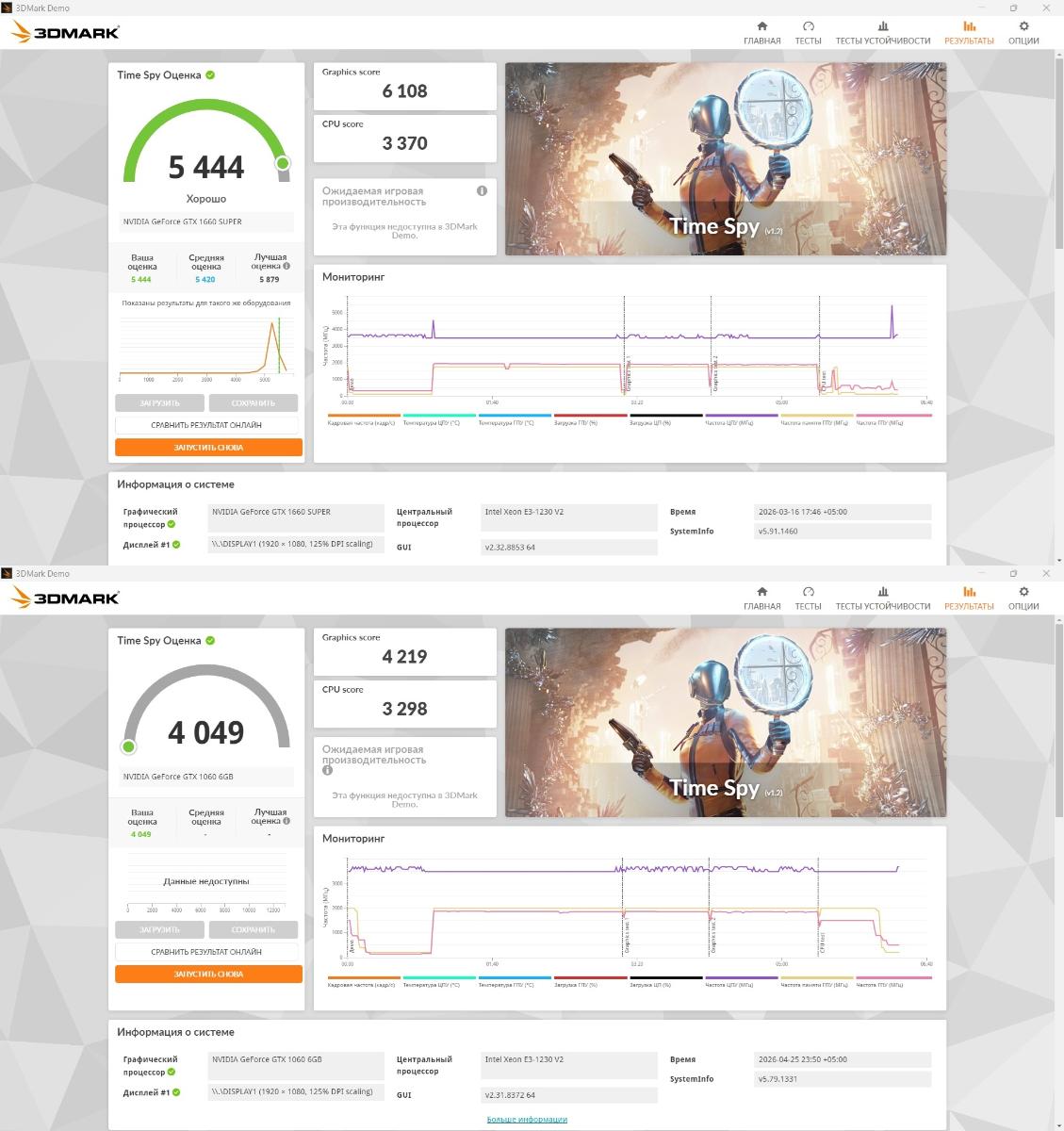

3DMark Time Spy
А тут уже совсем всё хорошо у GeForce GTX 1660 Super, она опережает GeForce GTX 1060 6Gb на внушительные 45%.

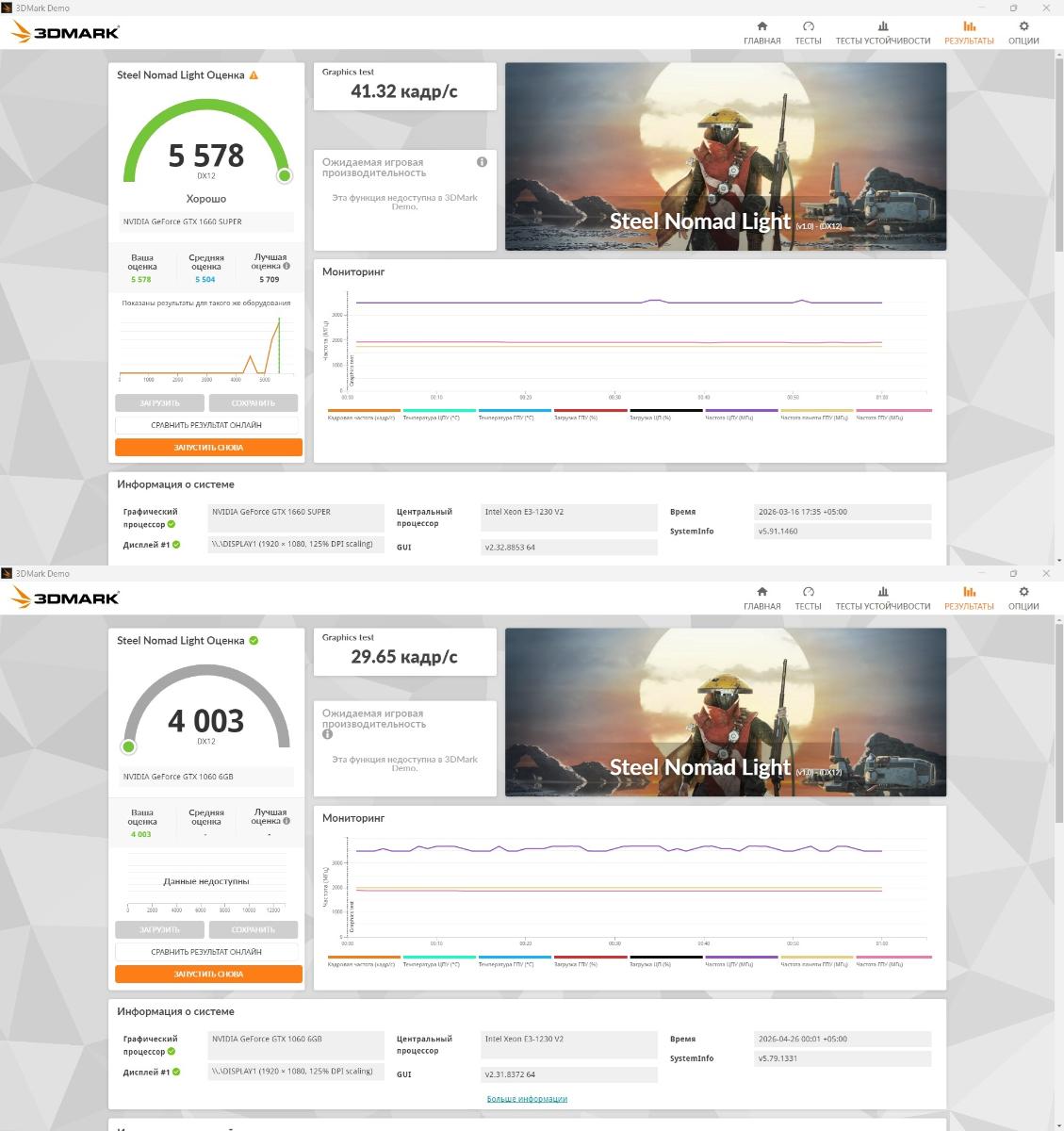

3DMark Steel Nomad Light
И GeForce GTX 1660 Super закрепляет результат с 40% превосходства.

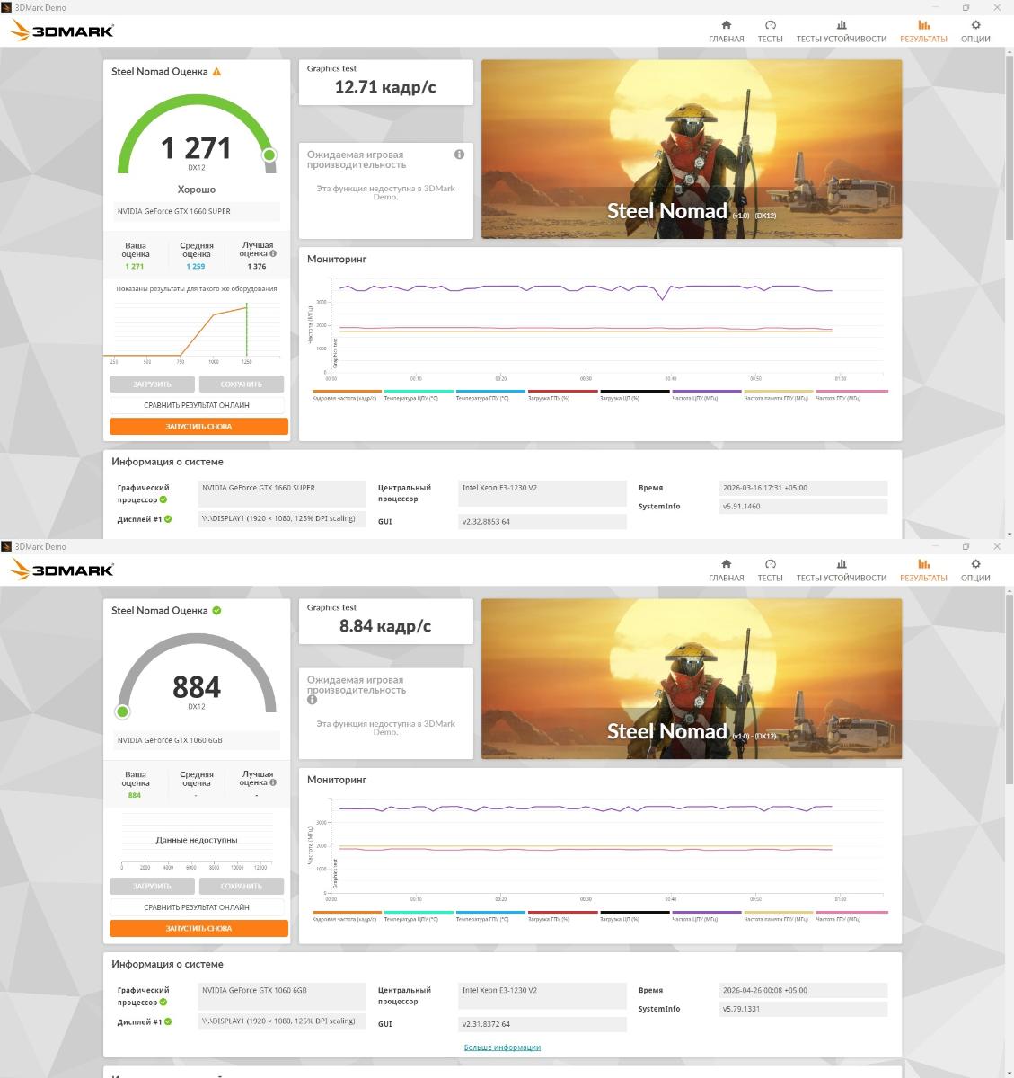

3DMark Steel Nomad
И вновь GeForce GTX 1660 Super быстрее более чем на 40%.

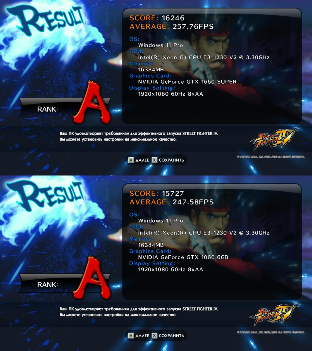

Street Fighter IV
Видеокарта GeForce GTX 1660 Super впереди, но на скромные 4%.

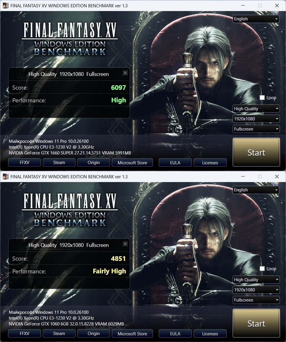

Final Fantasy XV
GeForce GTX 1660 Super впереди на 25%.

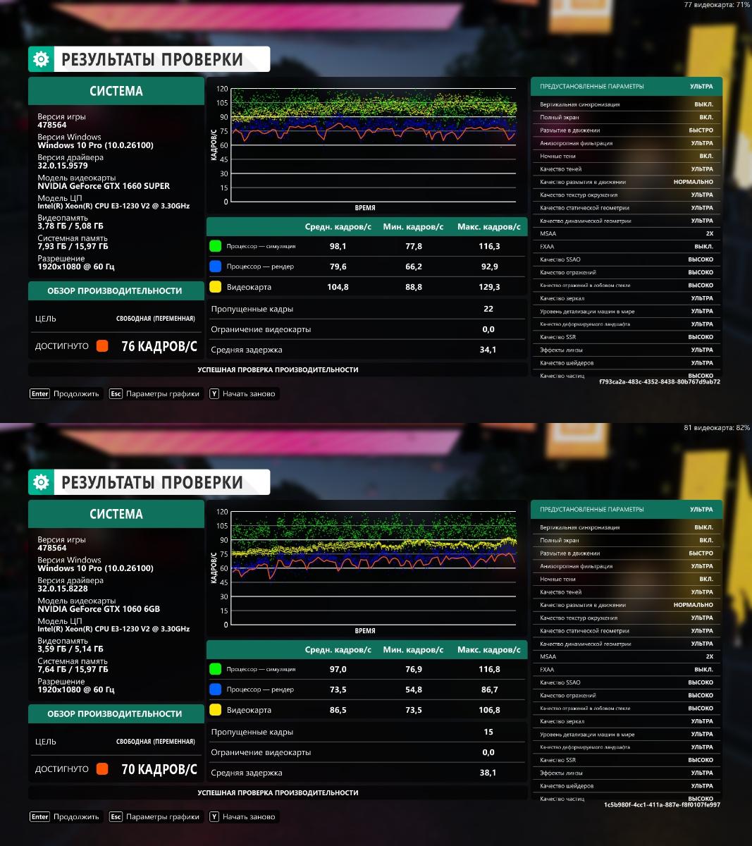

Forza Horizon 4
Превосходство GeForce GTX 1660 Super сокращается до 7%, но по графикам видно, что обе видеокарты душит недостаточно производительный центральный процессор.

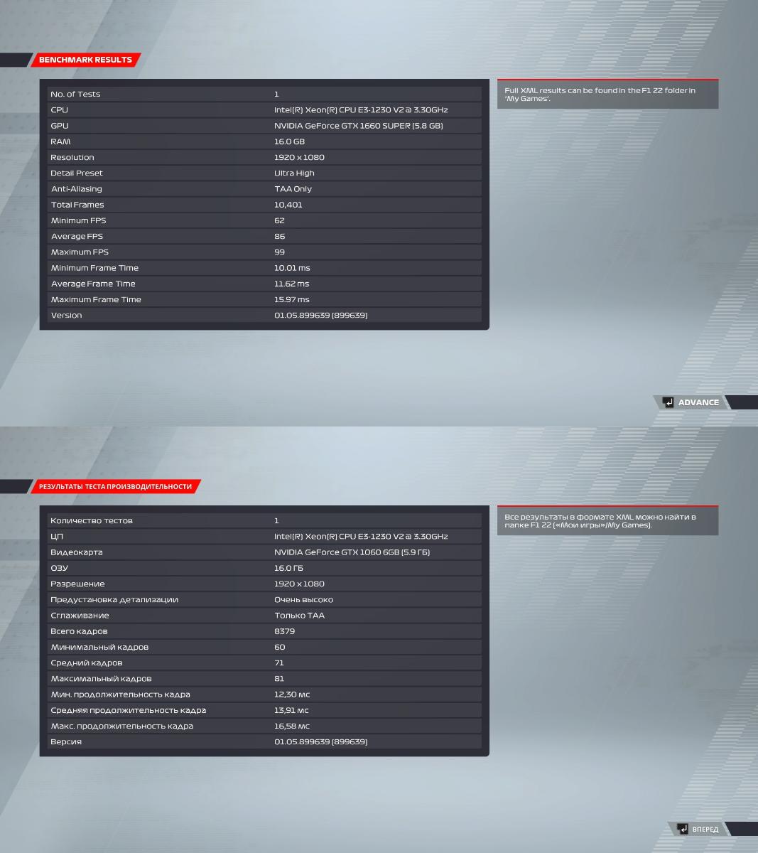

F1 22
GeForce GTX 1660 Super быстрее GeForce GTX 1060 6Gb на 20%.

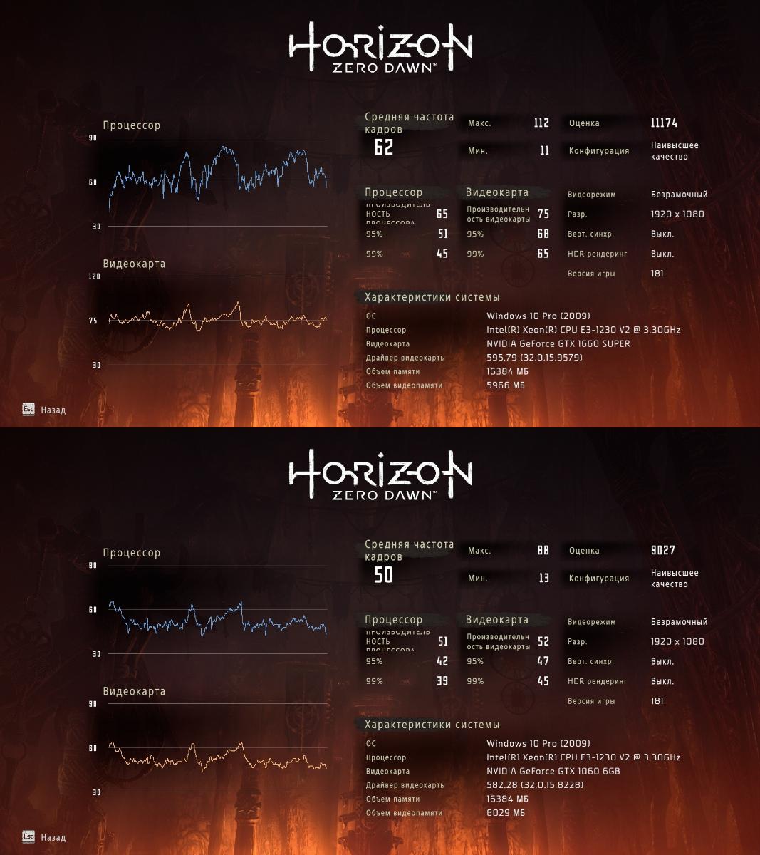

Horizon Zero Dawn
Преимущество GeForce GTX 1660 Super внушительное и составляет 25%.

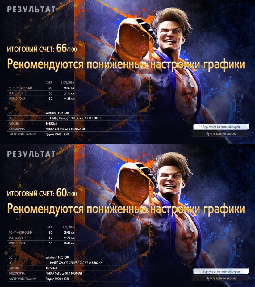

Street Fighter 6
Забавно, но в данной игре видеокарта GeForce GTX 1660 Super умудрилась пусть и незначительно, но отстать от GeForce GTX 1060 6Gb.

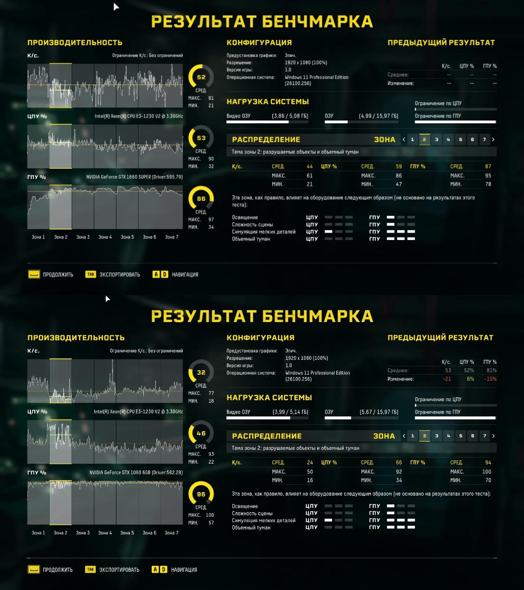

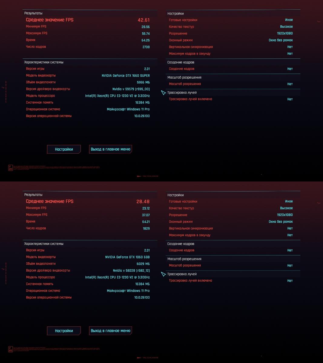

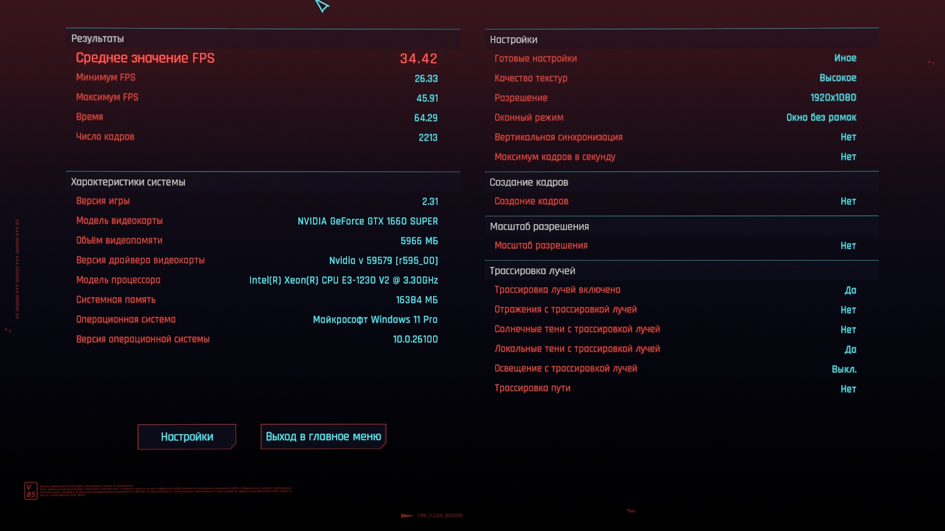

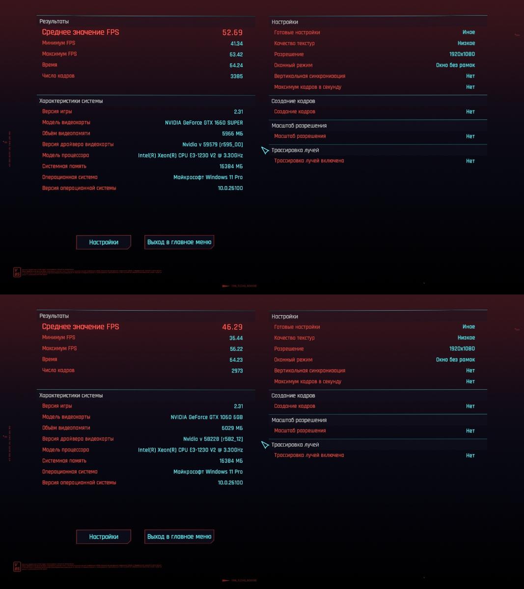

Cyberpunk 2077
На минимальных настройках GeForce GTX 1660 Super опережает конкурента на 15%.
А на максимальных более чем на 50%.
Ещё на GeForce GTX 1660 Super можно включить трассировку, но толку от этого мало.

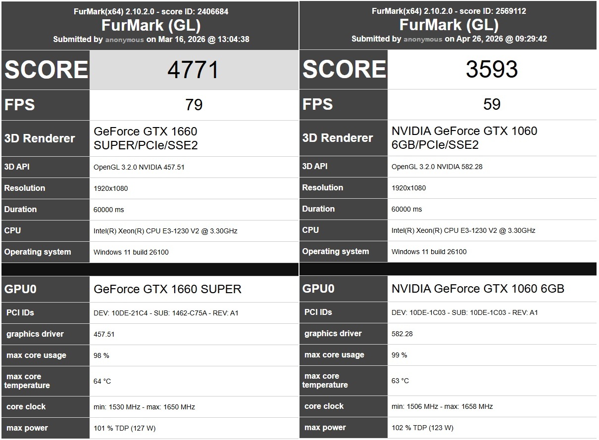

FurMark
Тестирование в FurMark проводилось с кастомными профилями работы вентиляторов: включение на 100% при достижении температуры GPU в 65 градусов. И, как можете наблюдать, охлаждение обеих видеокарт справилось более чем достойно.
