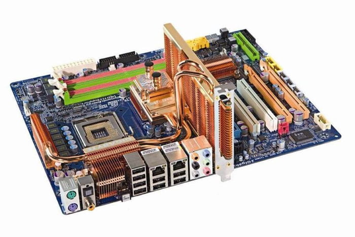

На написание данной статьи меня сподвигло овладевание материнской платой Gigabyte GA EP45-Extreme. В количестве двух штук. По случаю прикупил на местной барахолке кучку процессоров за денежный эквивалент "Балтики №9". Памяти DDR2 нашёл несколько планок в закромах.

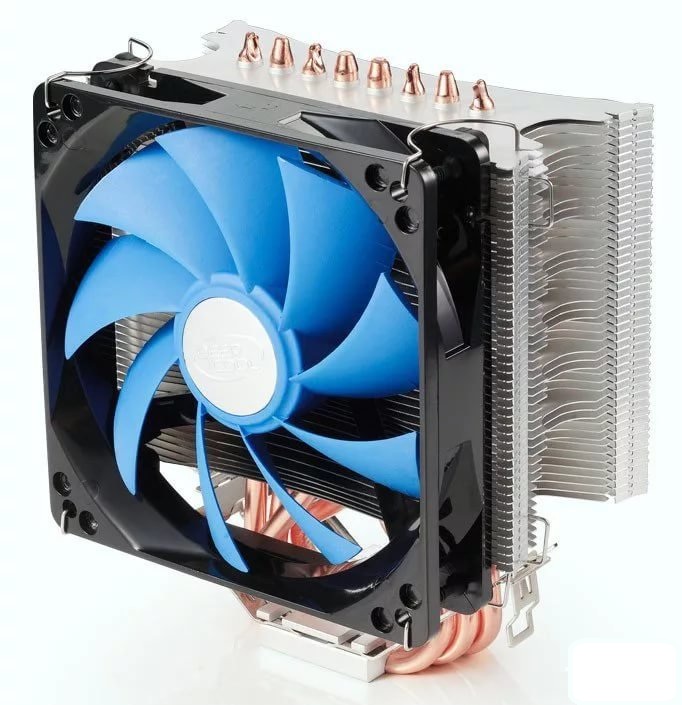

Deep Cool Ice wind
Бюджетная башня на 4 теплотрубках с прямым контактом под вентилятор 120мм. Комплектное крепление не влезло в материнскую плату, поэтому использовал крепление от Thermaltake Big Tiphoon. Вентилятора оригинального не оказалось, использовал 120мм Xigmatek на 1500 об.
2400 - 43
На частоте 3600 через 2 минуты 90. Тестирование прекратил.

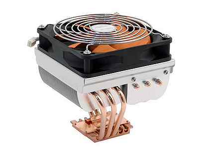

Thermaltake Big Typhoon
Кулер топ конструкции. Когда ещё по земле ходили динозавры был настоящей легендой. Вентилятор комплектный 120мм на 1500 об 3-pin.
2400 - 43
На частоте 3600 через 2,5 минут 90. Тестирование прекратил.
На заметку тем, кто любит ковырятся со старым железом. Крепления от этого кулера подходят к большинству сокетов, начиная от 939 и 478. Так-же являются весьма удобными и простыми в монтаже - их

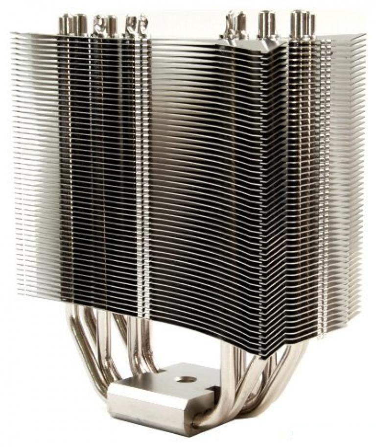

Thermalright Ultra 120 Extreme
Кулер башенной конструкции с 6 теплотрубками. Комплектного вентилятора нет.
Вентиляторы:
- 120мм 3-pin Floston на 1750 оборотов.
- 120мм 4-pin от Zalman Performa
- 120мм Protechnic electric MGA12012HS-O25 12V 0,45А. Судя по всему от какого-то БП. На сайте производителя именно такого не нашёл, но судя по значению тока обороты у него между 3000 и 3500. Встроенного тахометра нет.
2400 Floston - 32
3600 Floston - 70
3600 Zalman - 66
3600 Protechnic electric - 68

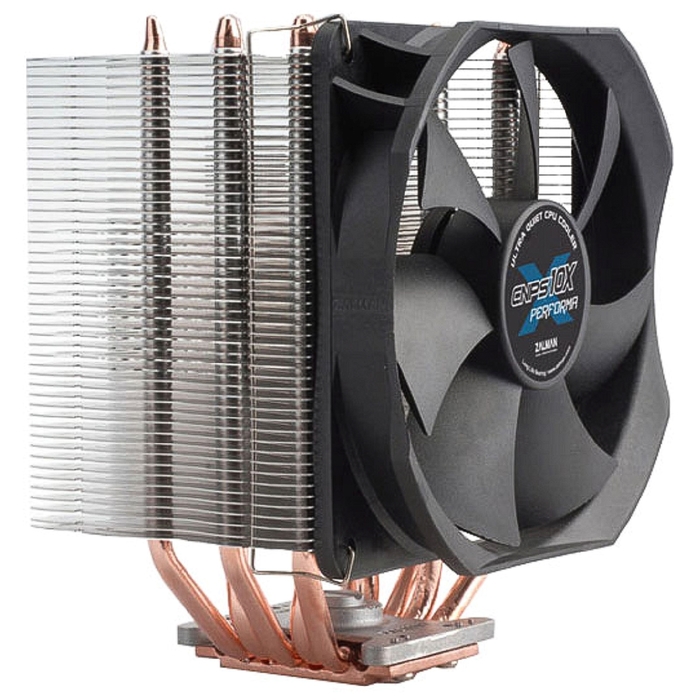

Zalman CNPS10X Performa
Кулер башенной конструкции с 5 теплотрубками. Вентилятор комплектный 120мм 4-pin PWM. Обороты 570 -2000. Классный вентилятор.
2400 - 35
3600 - 66
3600 Protechnic electric - 63
В результате испытаний лучшим оказался Zalman CNPS10X Performa. Плюс у него есть скобки для установки второго вентилятора. Использовать буду его в месте с двумя вентиляторами - комплектным и Protechnic electric.

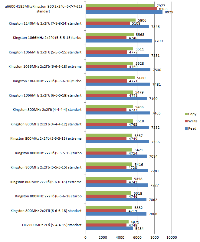

Материнская плата поддерживает настройку огромнейшего количества параметров памяти. Частота регулируется с помощью базовой частоты и делителей. Напряжение можно поднять до 3,0В. Есть возможность изменения основных и второстепенных таймингов и задержек, некоторых даже отдельно по каналам. Для тестирования памяти я использовал три предустановленных пресета производительности памяти: Standart, Turbo, Extreme, т.к. испытать все возможные конфигурации таймингов и напряжений займёт слишком много времени. Процессор Core 2 Quad q6600 на стандартной или околостандартной частоте.
Память нашел двух типов:
- Kingston (KVR800D2N6K2/4G) 800MHz без радиаторов, низкопрофильная 2 штуки по 2ГБ
- OCZ SLI ready (OCZ2N800SR4GK) 800MHz(5-4-4-15) c радиатором 1 штука 2ГБ

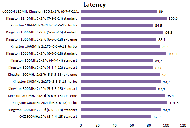

Напряжение на память ставил сразу 2,4В, дабы исключит его недостаток. Память обдувалась вентилятором. Результаты чтения, записи, копирования и задержки брались из AIDA64 ver 5.99. Так-же провёл измерение времени вычисления числа Пи (точность 8М) с помощью утилиты SuperPi из тестового пакета Benchmate 0.10.8.0.
Для наглядности добавил результаты Core 2 Quad q6600 с частотой 4185МГц и памятью 930МГц. Задержки в этом случае были AUTO.
Память OCZ не завелась на частоте 1140 - исключил её из испытаний.
Чтение, запись, копирование - чем больше тем лучше.
Задержка, чем меньше - тем лучше.
SuperPi меньше - лучше.
Вывод по разгону памяти.
Надо гнать процессор. И использовать двухканал. Те слёзы, что даёт разгон памяти не стоят потраченного на него времени.
