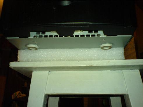

Немного подумав, я решил амортизировать весь корпус:
(кликните по картинке для увеличения)
ноги
Собсно все. Работа заняла в сумме около часа. С картинками и текстом возни получается едва ли не больше. Субъективно комп стал немного тише, при нулевых финансовых затратах. В следующий раз «застелю» дно и переднюю/заднюю стенки. Но это случится только после того, как куплю кулер для видяхи – нынешний штатный кулер на Sparkle 6600GT - самый главный источник шума. Как раз все разбирать придется…
